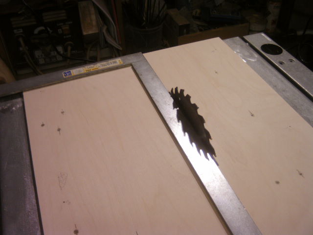

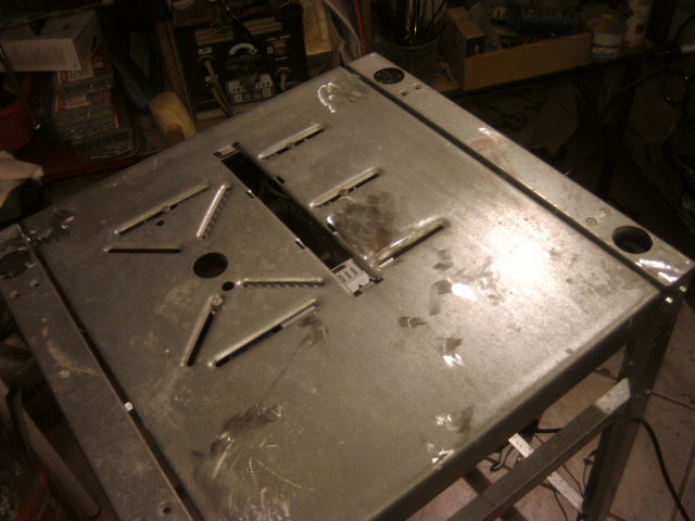

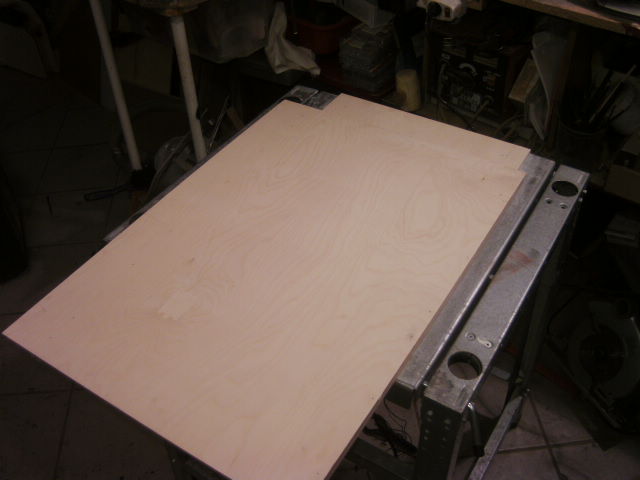

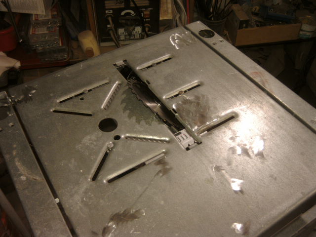

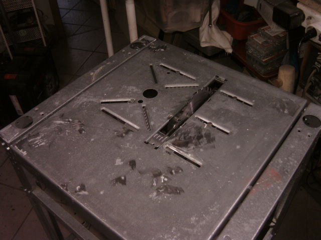

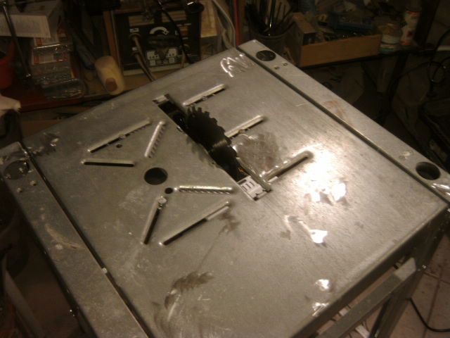

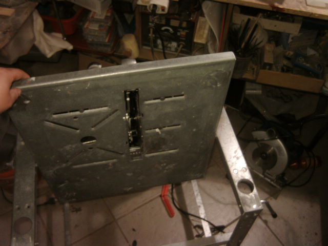

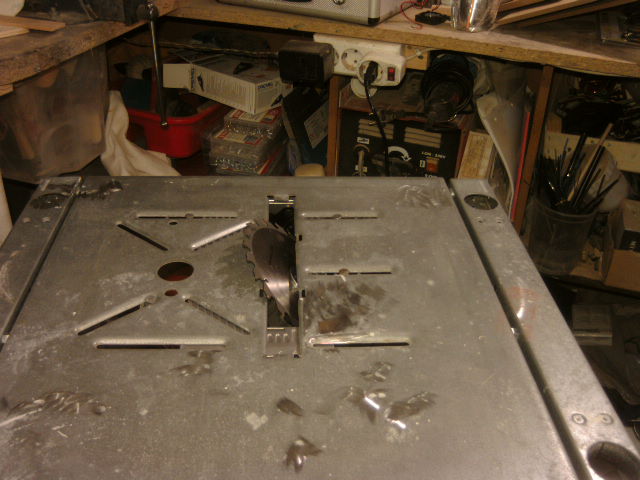

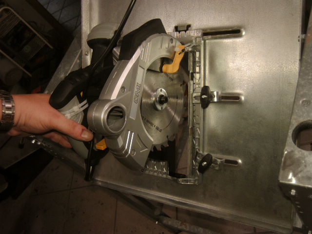

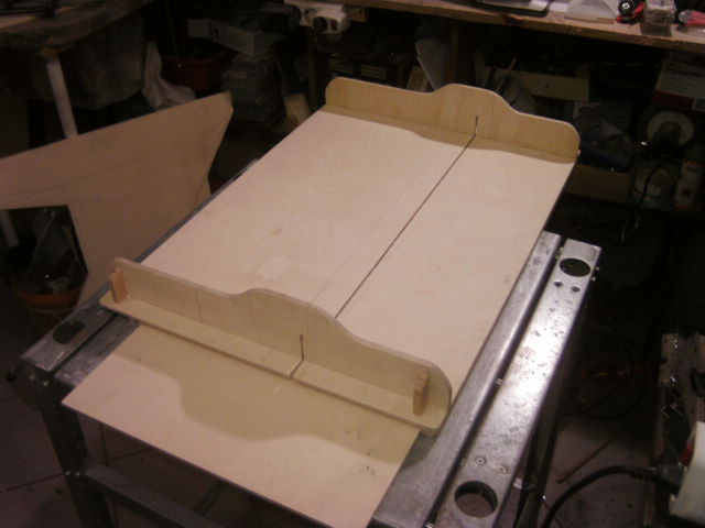

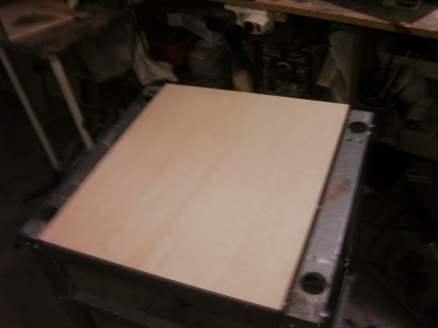

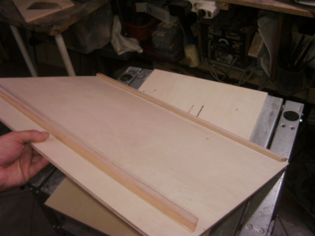

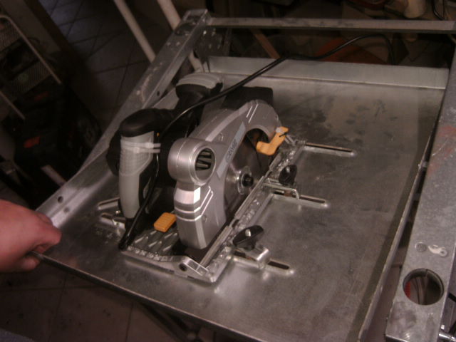

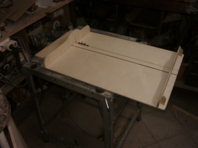

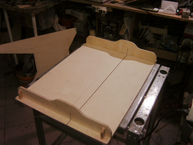

nachdem ich vor einige Monate das fräser und säge tisch für 2 euro vom recyclinghof gerettet habe, habe ich es heute unter die lupe genommen und umgebaut.
mein erste selbstgebaut dado slde hat super dientse geleistet, habe den DARK KNIGHT und 67th BRIGADE damit gebaut sowie auf der DCMM beim 24er benutzt.
er konnte ein maximal 42 cm Brett breite verarbeiten und war ca. 1meter mal ein meter. jetzt bin ich gerade bei 57 cmx 50cm und kann trotzdem mit der neue schlitten bis 62cm schnittebreiten verarbeiten. ausserdem kann ich auch noch 45° was vorher nicht ging.
ich muss nur noch ein bessere blatt mit mehr wechselzähne kaufen. so habe ich gerade mit säge nur 50 euro ausgegeben und mein schlitten Technik ist viel besser und immer 90°.
vor allem es braucht weniger platz, ist leichter für Transport und ich kann das schliitenn weg nehmen und habe ein versenkte säge und arbeitsfläche. super.
unten kommt ein sauger jetzt und es kriegt vielleicht räder.

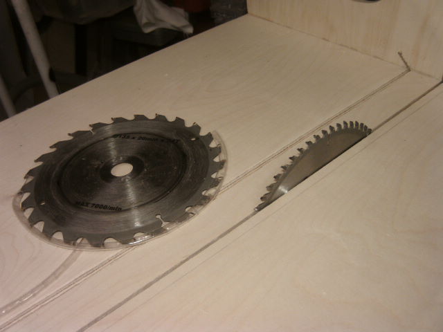

Sonntag, 9. November 2014, 12:26
und habe jetzt ein band mit 60 wechselzähne, ist sogar leiser und macht ein super saubere schnitt.
das tisch wird weiter modifiziert, brauche ich am ende des monats für ein live modding session. kriegt räder und ein sauger, auch ein 45° winkel jig und noch ein paar features. vor allem brauche ich nur die hälfte an platz, gegenüber mein erste.
