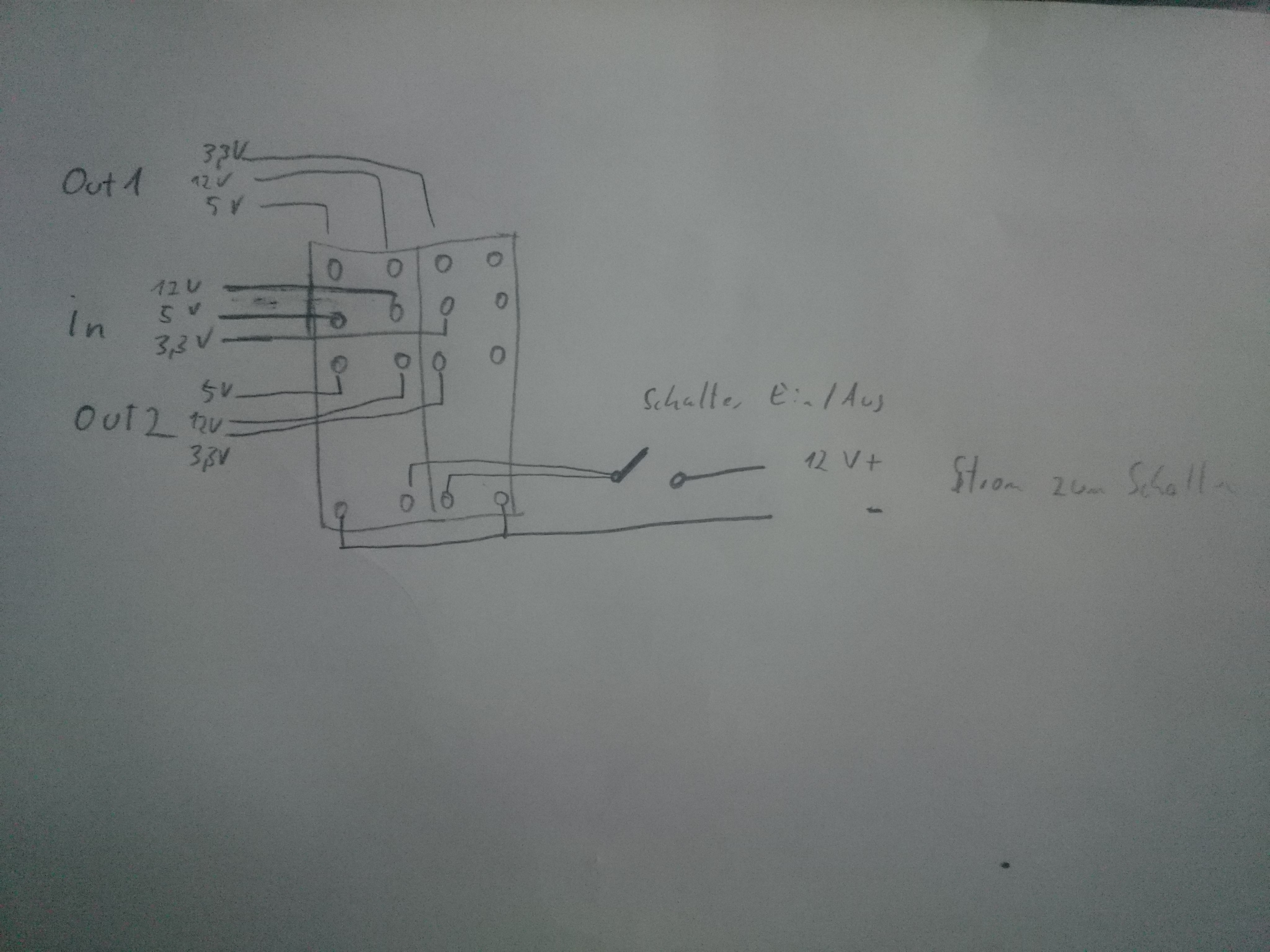

Jetzt weiß ich schon mal was ich brauche, aber du könntest nicht zufälligerweise mir noch mal ganz kurz ne 2-Minuten-MSPaint-Skizze machen damit ich auch weiß was ich mit was verlöten muss ?
Dieser Beitrag wurde bereits 1 mal editiert, zuletzt von »Karl_schraubt« (8. November 2016, 10:09)
Sonntag, 13. November 2016, 10:01
Mit etwas Verspätung
Mit den 12v mit Schalter schaltest du das Relais.
Schalter aus geht's über out2 Schalter ein über out1
Karl_schraubt (14.11.2016)

Sonntag, 13. November 2016, 14:28
index.php?page=Attachment&attachmentID=25601
Okay, vielen Dank. Aber gibt es vielleicht irgendwie ne Möglichkeit die Relais mit dem Strom vom PSU zu betreiben, und wenn ja, was müsste ich da wo anlöten ?
