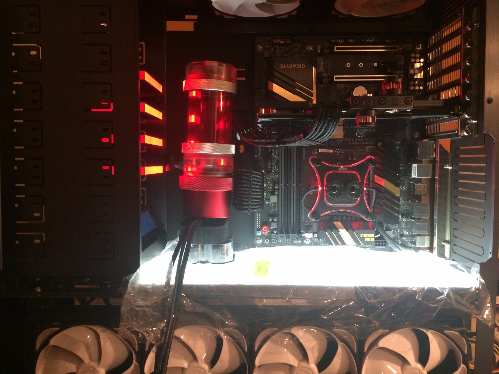

Ich will einen Auslauf integrieren der ja, logischerweise, an die tiefste Stelle im System muss.
Der Gedanke ist also, bei dem Quer liegendem Radiator (siehe Bild) am unterem Anschluss den Auslauf zu integrieren.
Sollte ich dort dann das Wasser einströmen oder ausströmen lassen?

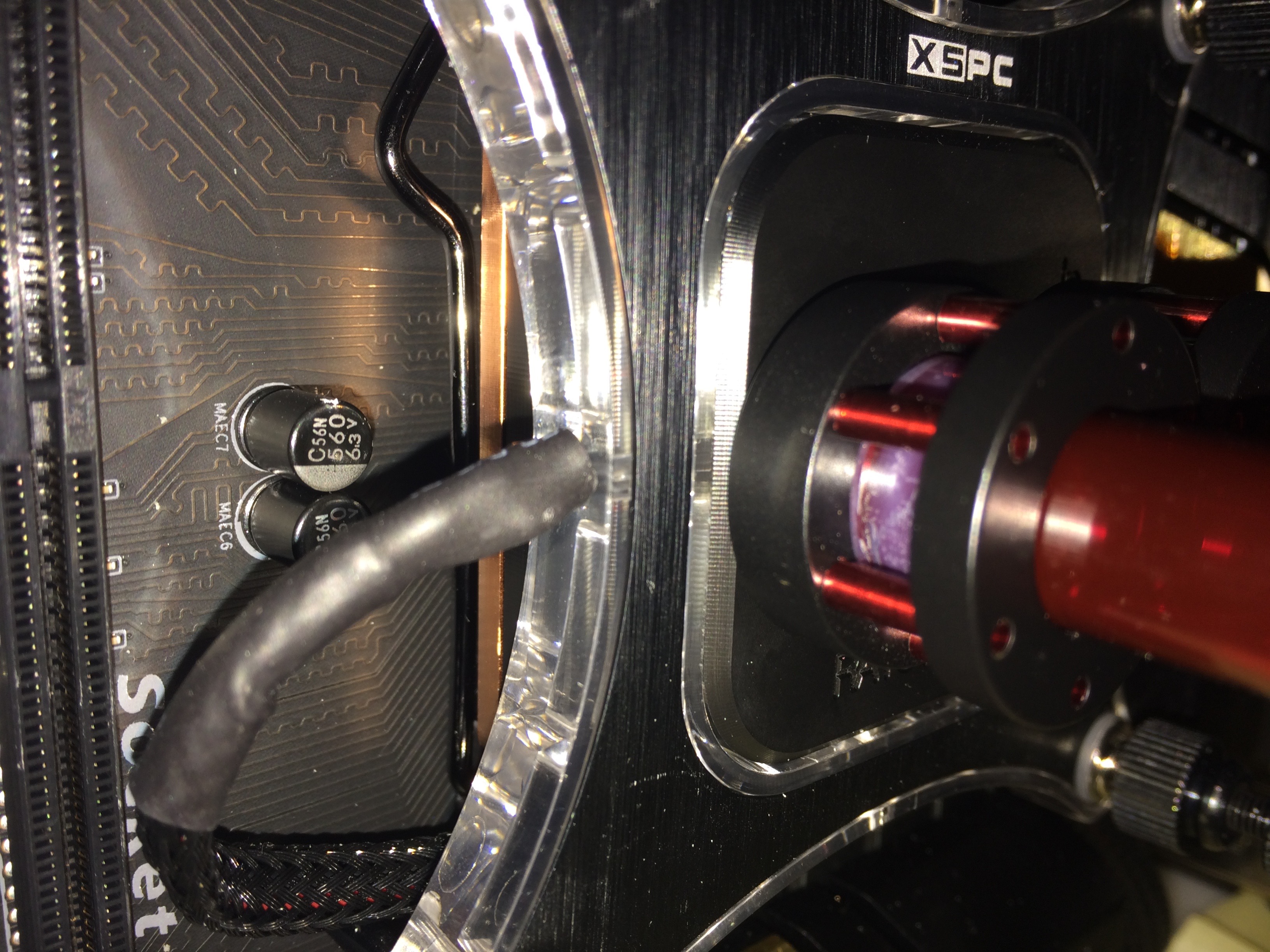

Des weiteren frage ich mich, ob ich so knapp an der Kante meines sLight eine Durchführung bohren kann, oder ob ich das Rohr lieber auf irgendeine "hübsche" Art und Weise ein wenig weiter in die Mitte verlege.
Im übrigen; Im unteren Bereich, also im nicht sichtbaren werden Schläuche gelegt und im sichtbaren Bereich Rohre.
Aktuell: Aus dem AGB Auslauf runter in den unteren Bereich und in den unteren Anschluss des Radiators -> oben aus dem Radiator raus zur CPU -> Von der CPU zur GPU -> Oben in den AGB rein.
Da stellt sich gleich die nächste Frage:
Mein AGB hat eben drei Einlässe ... 2 rechts und links und einen oben. Für den oberen habe ich aktuell leider kein passendes Einlaufrohr um das einströmende Wasser unter die Wasseroberfläche zu bringen.
Wenn ich es an einem der seitlichen Einlässe reinströmen lassen würde, hätte ich aber bedenken das es einen wilden Strudel erzeugt.
Sonntag, 10. Januar 2016, 19:33
RE: Verschlauchung bzw. Verrohrrung
Ausströmen - das Wasser sollte am oberen Anschluss einströmen - so vermeidet man Luftblasen im Radiator am einfachsten.
Wüsste jetzt nicht warum nicht? Beidseitige Beleuchtung der Platte? Bei einseitiger Beleuchtung der Platte könnte man einen leichten Schatten hinter dem Loch sehen.
Unwahrscheinlich. Dazu müsste es schon sehr weit außen einstömen und das auch noch ziemlich laminar. Ich denke du wirst in dem Bereich viel feine Turbulenz haben, da sich dort auch der Auslass befindet.

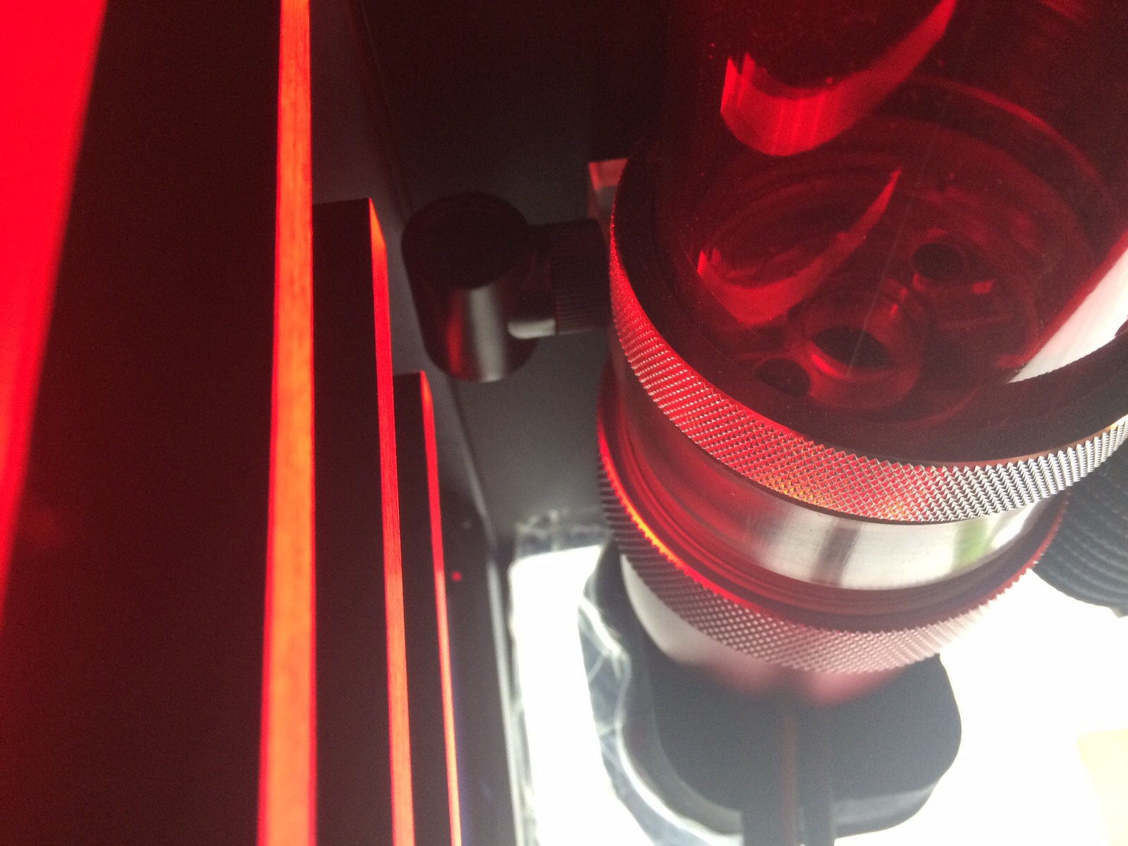

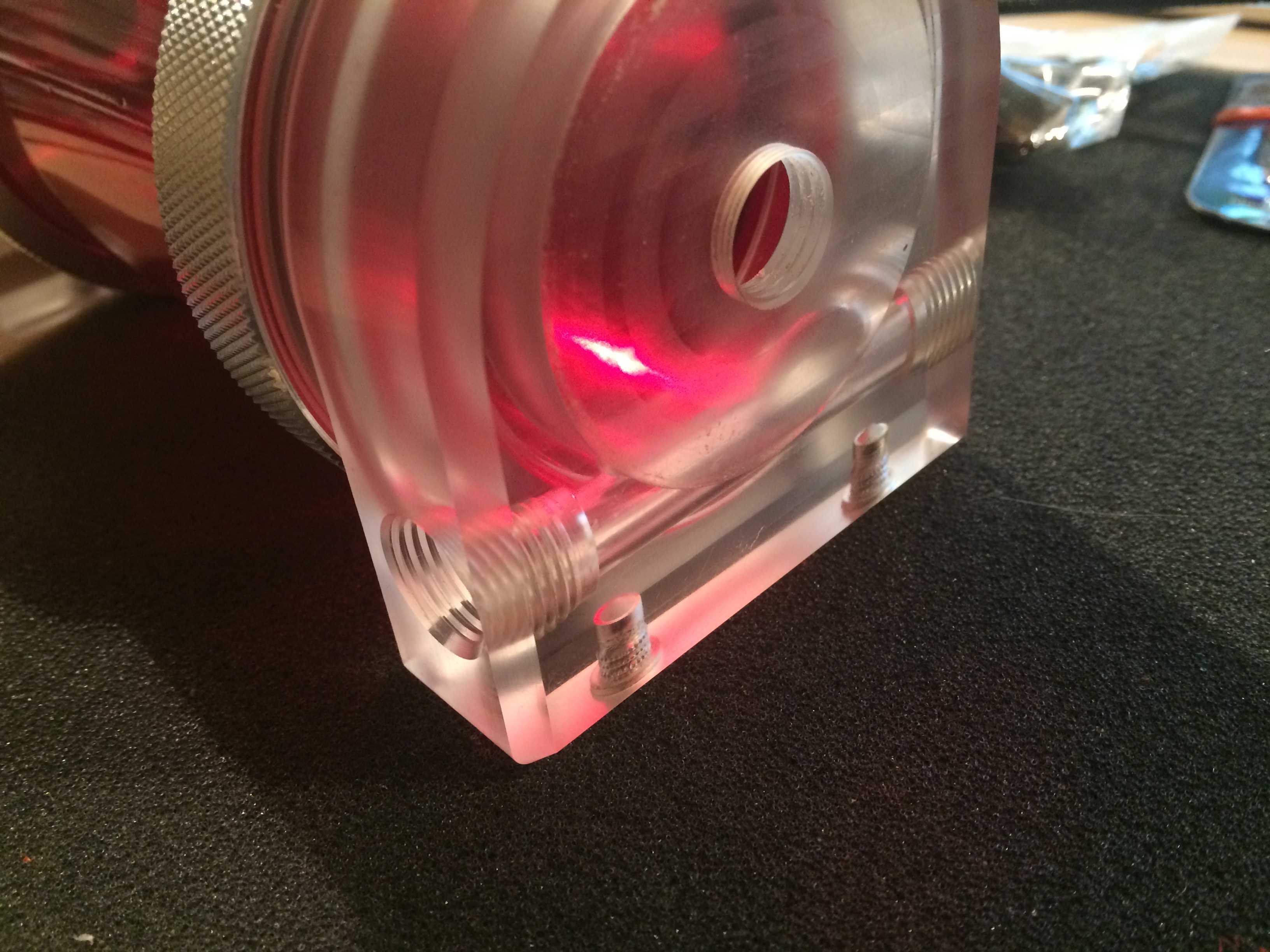

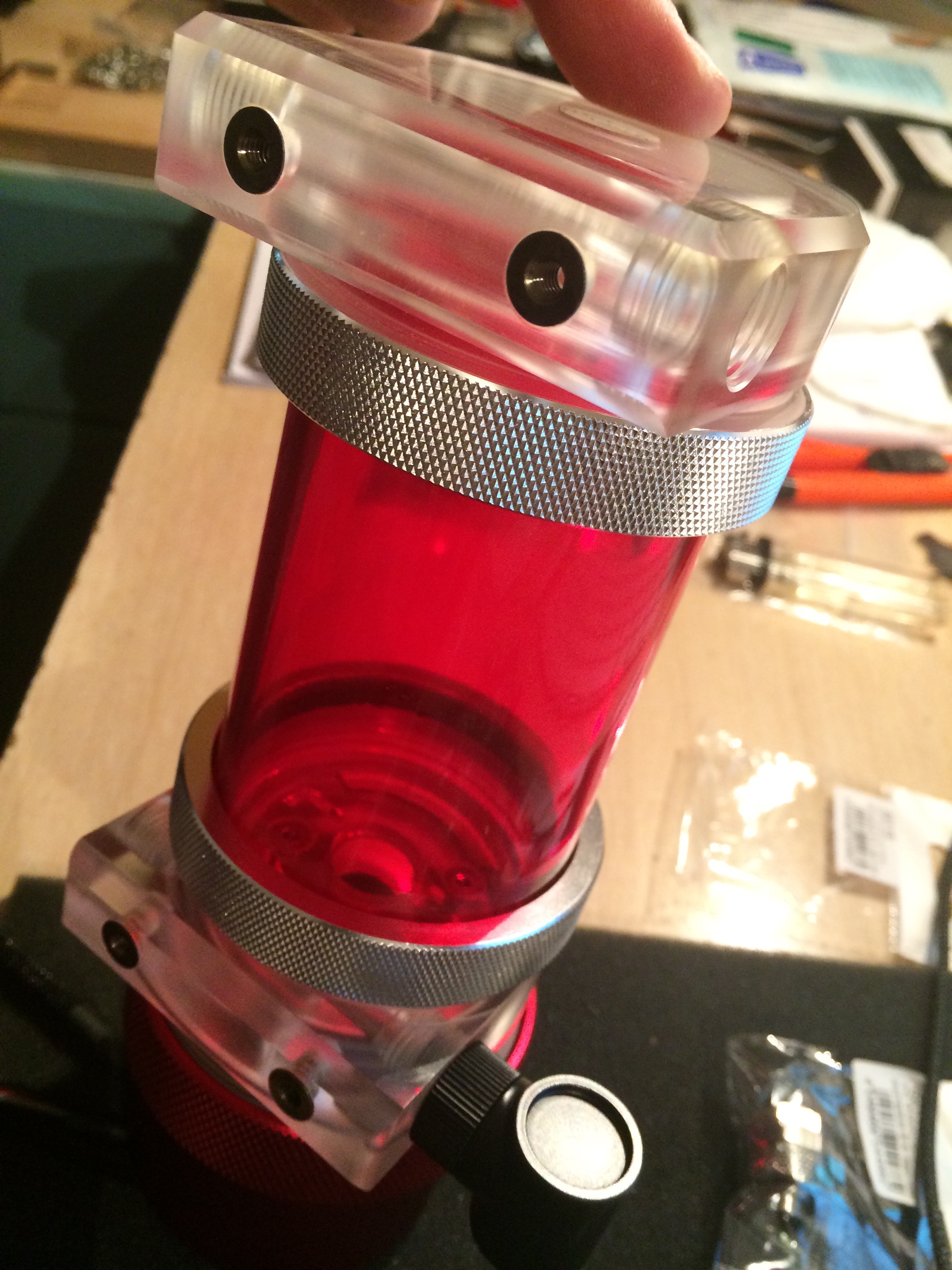

Hier mal noch Bilder von den drei Einlaufstutzen oben am AGB:
Ich hoffe das ist nicht das was du meinst mit zu sehr am Rand sitzend?

Ne ... Ich will unten links ausströmen und entweder oben rechts oder direkt von oben einströmen lassen.
Aktuell denke ich das ich ein Stückchen PETG Rohr, als Einlaufrohr, in den Deckel klebe, so das ich den oberen Anschluss verwenden kann.
Bei dem AGB war so ein Teil
zum einstecken in den Boden dabei ... Hat das Ding irgendeine technische Bedeutung?
Montag, 11. Januar 2016, 23:39
Das ist eben damit keine solchen Strudel entstehen und dass das Wasser nicht direkt von einem Einlass in den Auslass fließen kann.
Es beruhigt das Wasser und sorgt für eine bessere Durchmischung im AGB.

Dann werde ich das Teil wohl oder übel um ein ganz Stück kürzer machen müssen, denn ich habe den AGB auch um ein paar Zentimeter gekürzt, damit er besser ins Case passt.
Wenn jetzt von oben auch noch der Einlaufstutzen in den AGB geht, dann wird da zu wenig Platz.
Wie lang sollte dieses Plasteteil denn mindestens sein, damit es noch seinen Sinn erfüllt? Wenn das nur noch 2 cm. hoch ist macht es ja bestimmt keinen mehr.
Dienstag, 12. Januar 2016, 12:32
Müssen tust du es nicht. Ich verzichte auch gerne darauf (aus optischen Gründen) solange ich nicht gerade ein Freistrahl vom Einlass direkt in den Auslass habe.
Habe sogar schon mal ein fest verbauten aus einem Phobya Balancer 250 innen rausgeflext. ;)
Wenn man nur einen schwachen Einlassstrahl hat braucht man es auch nicht. In vielen Fällen bringt es auch nur nur wenig. :)
Notwendig ist es nur wenn störende Strudel entstehen und dass das Wasser nicht direkt von einem Einlass in den Auslass fließen kann.
Es beruhigt das Wasser und sorgt für eine bessere Durchmischung im AGB. mehr nicht. :)

Na dann werde ich das häßliche Teil erstmal weglassen :) ... Anpassen und einbauen kann ich es ja immer noch, wenn ich wilde Strudel im AGB haben sollte.

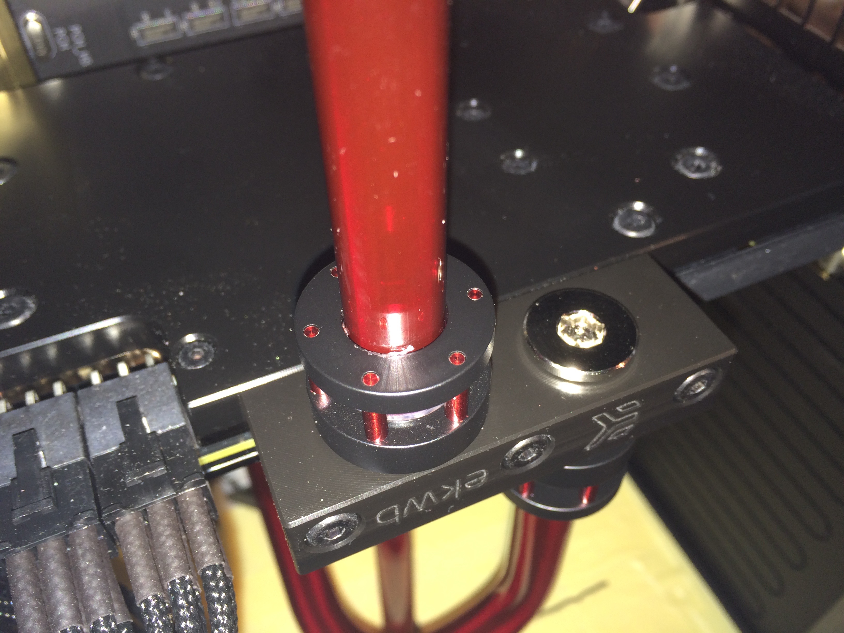

So ... Die Rohre sind gebogen und eingebaut. Morgen werde ich die Schläuche im "Keller" fertig machen und vielleicht auch schon das erste mal fluten.
Auf den Fotos sieht man erstmal was man für Dreck im Case hat :(
Wieso wird das Acrifix 1R nicht klar? ... Man sieht es ziemlich gut bei den Bildern das das irgendwie weiss bis rosa schimmert. Ist es möglich das das von den roten Rohren kommt?
Wäre für mich jetzt irgendwie die einzige plausible Erklärung.
