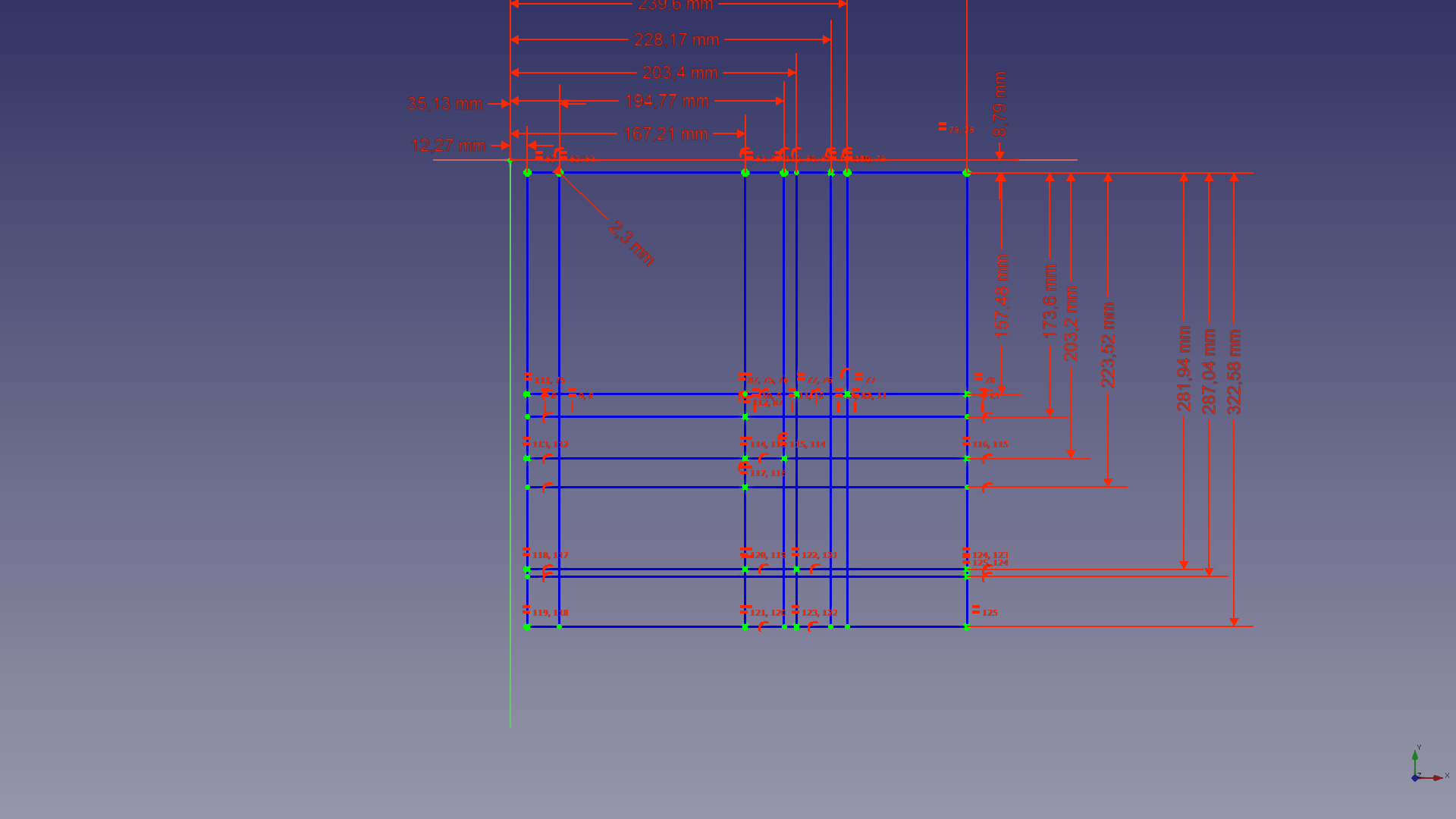

Mainboard Standoff Positionen !
Edit: Sticky ready!
Ich habe nun mehrere Tage im Internet recherchiert und mal alle "mir bekannten" Standoff Positionen zusammengetragen. Es handelt sich um die Bohrungen von itx - Atx sowie die Sondergroßen von Supermicro und Asus mit Dual Sockel 2011-3 und den Klassiker von EVGA (sr-2)
als Dateianhänge sind 2 Screenshots
!!!Hinweis!!!
die 0 Linie Y ist die Anschlagkante zum Back I/O
die 0 Linie X ist die Oberkannte vom I/O Shield
viel Spaß
euer Maik aka Mizuka

Danke für die schnelle Antwort.
Ich brauche jedoch noch die Standoff Positionen für "Super" Mainboards aka Supermicro dual 2011-3 etc also sr-2 von evga könnte ich abdeckeln aber ich habe z.B. mir mal das #Z10PE-D8 WS# oder das #S2600CWT# mal angeguckt und es passt leider nicht über die sr 2 Stand Off Positionen.
So weit bin ich bereits gekommen:

Solche "Super" Mainboards bzw. deren Formate sind leider nicht genormt. EVGA hat sein HTPX, "XL-ATX" gibt es von mindestens drei Mainboardherstellern - und rate mal mit wie vielen unterschiedlichen Abmessungen? Richtig! 3! Dabei verwenden alle drei den Namen XlATX. Vielleicht sind es auch schon mehr.
Daneben fallen mir noch SSI (EBB/MEB) CEB, Ultra ATX und (S)WTX ein. Und alle haben unterschiedliche Abmessungen. (Alles Formate größer als ATX)
Zugegeben es ist richtig nervig, aber es hilft nicht. Bis endlich eine neue Version der ATX Norm erscheint muss man sich einfach für Einzelne entscheiden.
Alleine bei Supermicro fallen mir zwei inkompatible Formate ein.
Welche Boards willst du denn bei deinem Projekt supporten? Dass wäre glaube ich der einfachste Ansatz. ;) Die Maße kann ich dir dann sagen, bzw. raussuchen.

Grundsätzlich schade... "andere" Ghäusehersteller haben doch auch Milliarden von 6 - 32 Gewinde im Blech, wie kommen die an die Maße?
Naja ich denke mal mit meinem Lochbild bin ich garnicht so falsch. Wenn du jedoch an Maße herankommst, wäre es cool zu wissen, wie die Maße für:#
Zwei Sachen: Im Aftermarket-Bereich gibt es meistens Kompatibilitätslisten gerade bei highend Tower für highend Mainboards. Im Serverbereich ist es wiederum ähnlich. Da sind bestimmte Mainboards auch an bestimmte Rack-Chassis usw angepasst. Im SSI Forum werden selbst Positionen für CPUs vorgebenen, damit die schweren CPU Kühler auch am Rackgehäuse festgeschraubt werden können. Viele Gehäusehersteller haben sehr viele Gewinde im Mainboardtray, aber eine 100%ige Abdeckung kann es nicht geben. Alleine in dem man ATX 2.2 unterstützt hat man eine 99%ige Abdeckung des Marktes.
Das andere sind die von dir angesprochenen 6-32 Gewinde. In der Norm ist viel geregelt, aber das ist nicht festgelegt. Du musst dich nicht mit dem UNC-Schwachsinn rumärgern, denn du kannst genau so gut auf das metrische System zurückgreifen und M3 Schrauben und Distanzbolzen einsetzen. Sehr sehr viele Gehäuse - gerade im High-End Bereich setzen auch auf M3 Schrauben.
Asus Z10PE-D16 WS und Asus Z10PE-D8 WS sind.
Das sind beides EEB-Format Mainboards. Die Abmessungen der Bohrungen entsprechen "E-ATX" - wobei es da auch verschiedene Auslegungen gibt. Aber hier unterscheiden sich glaube ich nur die Platinenumrisse - nicht die Bohrungen.
