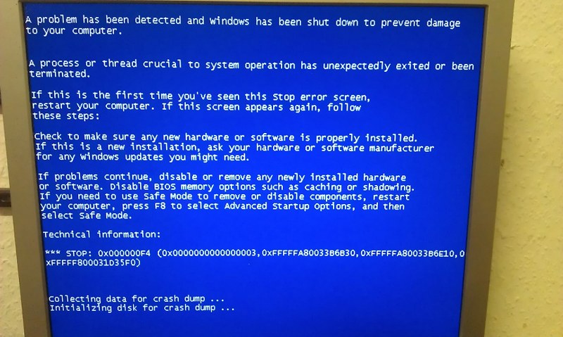

hallo,
manchmal wenn ich eine CD oder auch DVD in mein LW einlege und es wieder zu mache Läd mein pc manchmal die CD nicht und hängt sich auf und zeigt mir einen Bluescreen an
ich bin mir ziemlich sicher das es nur vom CD LW kommen kann weil sonnst nie etwas ist
kann es sein das der Stecker vll nicht richtig steckt oder so ? ( es ist noch ein altes IDE Laufwerk
Edit: bevor er abstürzt geht gar nichts mehr nur noch die Maus kann ich hin und her bewegen
»thrillville14« hat folgendes Bild angehängt:
Dieser Beitrag wurde bereits 1 mal editiert, zuletzt von »thrillville14« (30. März 2012, 16:43)
Freitag, 30. März 2012, 16:43
Verwende mal ein anderes IDE kabel, vielleicht hat es einen Bruch

werde ich mal versuche wäre aber echt komisch ist Nämlich nagel neu

Ich hatte auch schon mal ein Kabel das einen Brauch hatte, obwohl es neu verpackt war.

hi thrilleville, wenn es ein wirklich nur cd laufwerk ist dann ist es auch sehr alt. nachdem du gecheckt hast ob kabel in ordnung und es immer noch vielleicht zickt.
nehme es am besten alleine als master ode cable select, cs (jumper hinten), das heist der end stecker ohne slave wenns geht. mittlere starn stecker frei lassen.
daten stau in der ansprechreihenfolge ist meistens damals ein problem bei sogenannte nicht burn proof (buffer under run) laufwerke gewesen. hope it helps.

also es ist ein CD/DVD Laufwerk ich kann auch damit brennen und so also ich denke mal so 2-3 Jahre oder so ^^
ich habe gerade das IDE kabel getauscht und es funktionierte auf Anhieb :D
