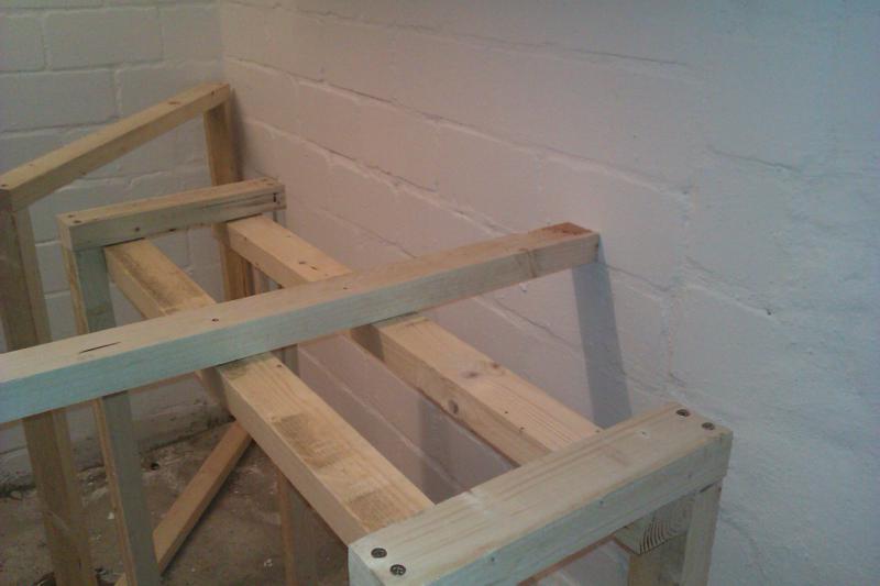

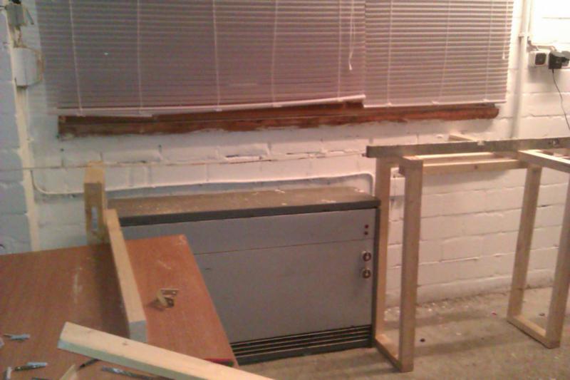

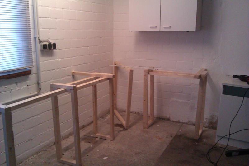

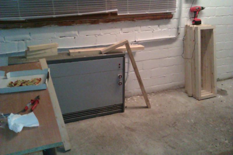

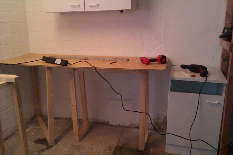

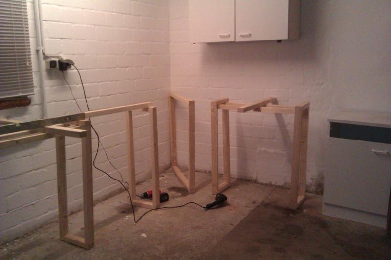

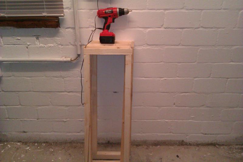

Nachdem es draussen nun wärmer wird konnte ich mich nun endlich meiner Werkstatt widmen und startete gleich damit mir eine Werkbank zu bauen.
Aufgrund der räumlichen Gegebenheiten kam ich nicht drum mir was selbst zu bauen.

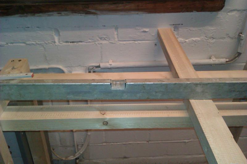

Die Kanthölzer habe ich mir schon im Baumarkt zurecht sägen lassen und somit brauchte ich die Stützen nur noch vorbohren und zusammenschrauben. Anschließend habe ich die Stützen noch miteinander verbunden, morgen werde ich noch die restlichen Verbindungstreben motieren und die Stützen an der Wand fixieren, danach kommt einfach eine OSB Platte drauf und die Werkbank ist fertig. Warum ich eine OSB Platte als Werkbank nehme? Die hält sowieso nicht lange :D .

Schaut ambitioniert aus! Hab für meine Selbst-bau-Werkbank eine Küchenarbeitsplatte aus dem Angebot genommen. Durch die Dicke halten die ne Menge aus und haben eine schöne glatte Oberfläche.
Freu mich drauf zu sehn wie es Fertig ausschaut! :D

Schaut gut aus, ich würde jedoch auch als Grundplatte für den Tisch etwas dickeres nehmen, wie schon gesagt worden ist eine Küchenarbeitsplatte, da drauf kannst du ja dann eine andere Befestigen als Verschleißplatte. Dann ist der Tisch sehr stabil und du kannst getrost die OSB platte bearbeiten.
Montag, 27. Februar 2012, 07:56
Also OSB Platten würd ich auch eher nur als Ablage unter der Werkbank verwenden. Oben würd ich auch ne Küchenarbeitsplatte nehmen und noch ein Stück 1000x600x8 mdf als schonplatte drauf legen. So mach ich das die ganze zeit.

Habe hier auch noch kleinere Stücken Arbeitsplatte rumliegen, der Grundgedanke war erstmal möglichst viel Arbeitsfläche (5,5m) zu haben.
Montag, 27. Februar 2012, 18:49
kommt halt darauf an was du dringender benötigst. Ich habe bei meinem Möbel Arbeitsplattenreste als Verschleiß benutzt, evtl. findest du im Baumarkt günstig passende Reste. Mein Rekord 1m Arbeitsplatte für 4€

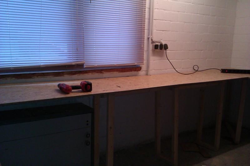

@Ringo: bei einer 2m Arbeitsfläche würde ich das auch so machen, aber ich brauchte ein bisschen mehr Platz zum Arbeiten. Die Idee mit den Arbeitsplattenresten hatte ich schon bei der Planung ansonsten hätte ich das auch nicht so geplant, habe hier noch einige neue Arbeitsplatten von Küchenschränken und Marmorplatten rumliegen, die sollten stabil genug sein für was auch immer :whistling:
Also gestern habe ich die Arbeitsfläche fertig gebaut und war positiv überrascht wie stabil die geworden ist, also drau rumlaufen will ich nicht, aber das würde die evtl. auch aushalten :D
Und wie schon gesagt kann ich ja auch eine Holzplatte oder ähnliches unterlegen wenn ich was grobes mache.
hier nun die finalen Bilder:
Achso, fast hätte ich´s vergessen: Materialkosten für 3x OSB Platten und 2 Pakete Kanthölzer sowie Schrauben und Winkel waren 49,22 €

Dienstag, 28. Februar 2012, 17:54
Machst da unten auch noch Fächer rein?

@Paladin: unter die Werkbank kommen keine Regale, ist halt Platz um verschiedene Sachen unterzustellen wie den Sauger oder einen Kompressor.

Sieht soweit gut aus und wenn jetzt noch Regals drunterkommen haste auch genug Stauraum.
Die Arbitsplatte über der Heizung? Oder steht der NAchtspeicherofen da nur zur Deko?
Willst du die Arbeitsfläche "natur"-belassen oder noch versiegeln?

Der Nachtspeicherofen ist nur Deko, habe keinen Bock den zu entsorgen deswegen bleibt der erstmal noch stehen.
Ablagefläche brauch ich nicht, habe genau neben der Arbeitsfläche Hochregale. Vielleicht mach ich ja mal Bilder wenn alles fertig ist. Wenn da einfach Kisten oder so untergestellt werden reicht das vollkommen.
