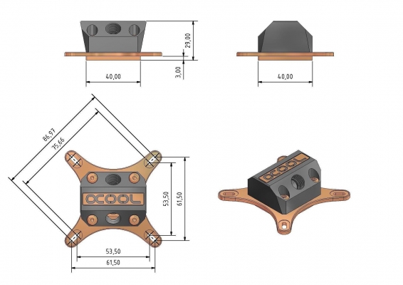

Kannst du mir trotzdem sagen welche Lochabstände die original Halterung hat?
Ich find bei Aquatuning grad nix brauchbares ;(
  • »Ironknocker« ist der Autor dieses Themas
  • Private Nachricht senden
95
Dienstag, 31. Mai 2016, 21:26
Vom Board Kühler oder von dem alphacool kühler? Kann ich dir geben wenn ich daheim bin.

Weiter mit dem Modding.
Die Kupferplatte habe ich geschliffen satiniert, die Kühler aufgeteilt und Gewinde geschnitten.
Als nächstes folgte die Anprobe am Board. Pass wie angegossen.
