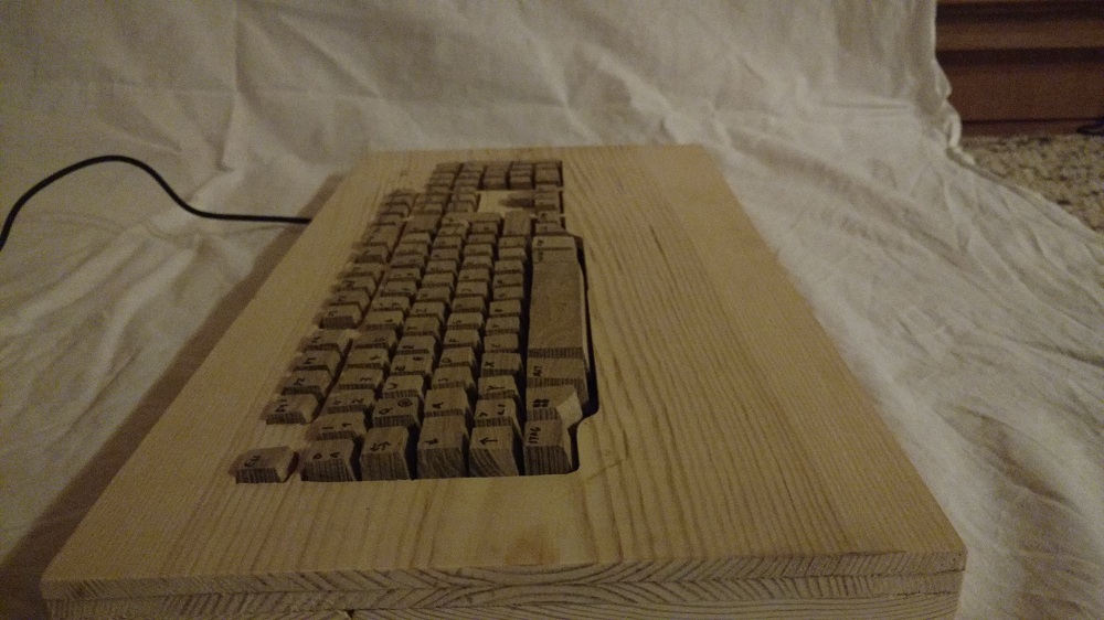

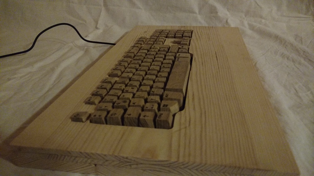

##Final Pics##
Meine Final Pics kommen jetzt auch noch
Die Tasten hab ich fertig gestellt, beschriftet und die Tastatur zusammengebaut
Der Maus hab ich an der Drechselmaschine n neues Mausrad gefertigt und die Oberseite furniert, das hat leider nicht gehalten, da gibz dann pics, wenn die Abstimmung vorbei ist
PS: Sorry für die Verspätung, ich hab grad das Update geschrieben und dann waren die Bilder hochgeladen und dann hats alles gelöscht :dash: :dash:
