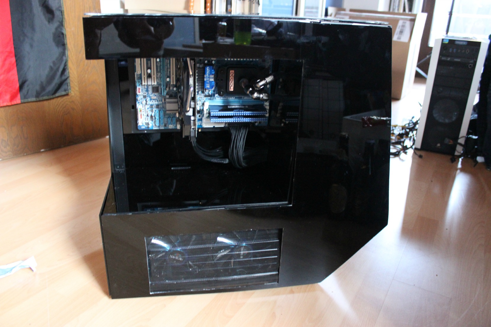

119
Sonntag, 10. August 2014, 20:02
Fertig .. so gut wie zumindestens ..
»Z1 Customs« hat folgendes Bild angehängt:
Z1 Customs bei Facebook
Z1 Customs
  • »Z1 Customs« ist der Autor dieses Themas
Beiträge: 482
Wohnort: Olching
Danksagungen: 20
120
Sonntag, 10. August 2014, 22:42
Ich muss leider gestehen, dass ich innerhalb des Contest-Zeitraums nicht fertig geworden bin .. zwar ist das Plexi gesägt und schön geschmirgelt, aber wie es kommen musste, halten die Magnete die Platten nicht am Case ..
Notdürftig habe ich das Ganze dann mit doppelseitigem Klebeband geregelt, d.h. ich muss morgen nochmal ran und schauen, dass ich die Dinger befestigt bekomme. Ansonsten läuft die Wakü schön, nur die Pumpe rast etwas, die muss ich noch runterregeln. Mit dem endgültigen Design bin ich auch ohne das eigentliche geplante Windows und das Z-Logo voll zufrieden, jetzt heißt es nur noch auf zur DCMM und zur Gamescom. Ich freu mich schon euch alle wiederzusehen :)
Nochmals vielen vielen Dank an Enermax und Aquatuning als Sponsoren des Contests, auch Danke an euch Leute für euer Feedback und die Tipps. ;)
EDIT: Finale Bilder folgen (hoffentlich) morgen, ansonsten eben auf der DCMM am Samstag und Sonntag :)
