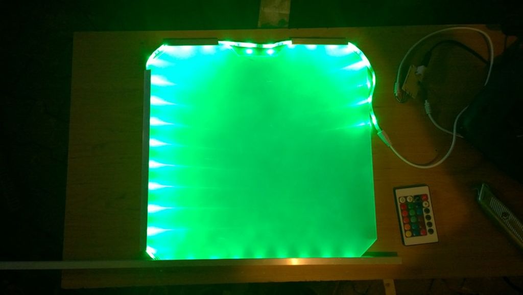

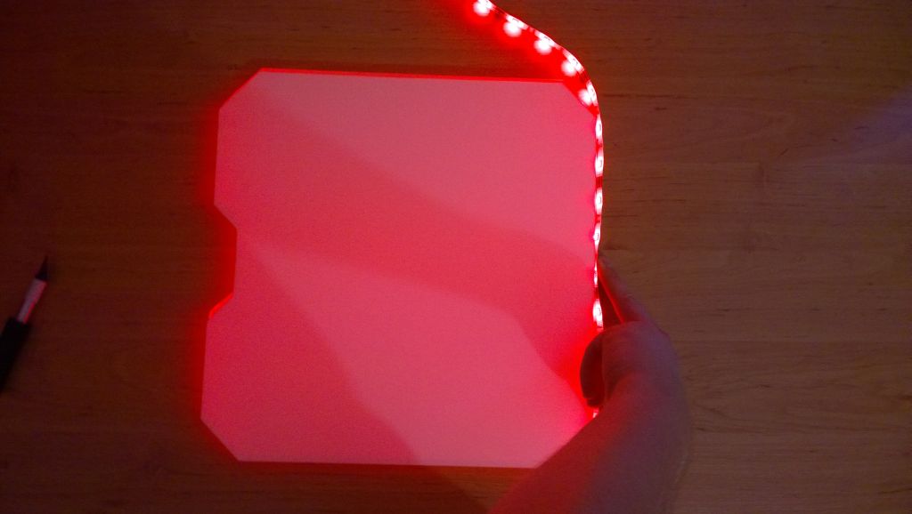

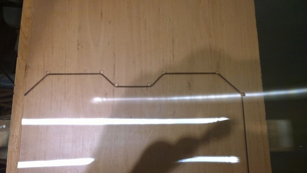

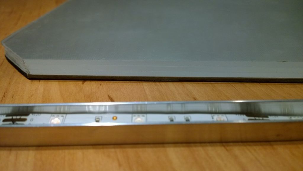

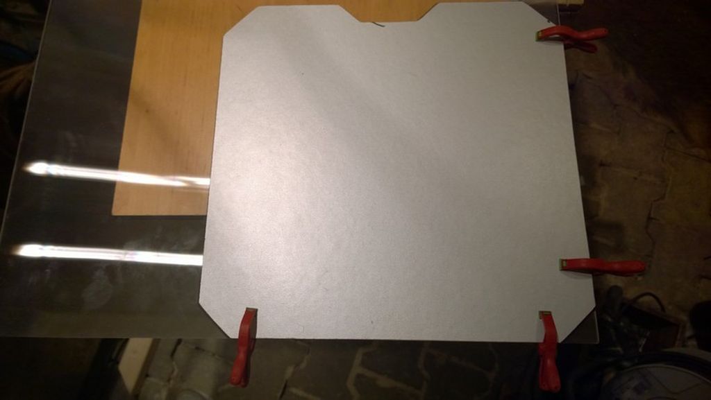

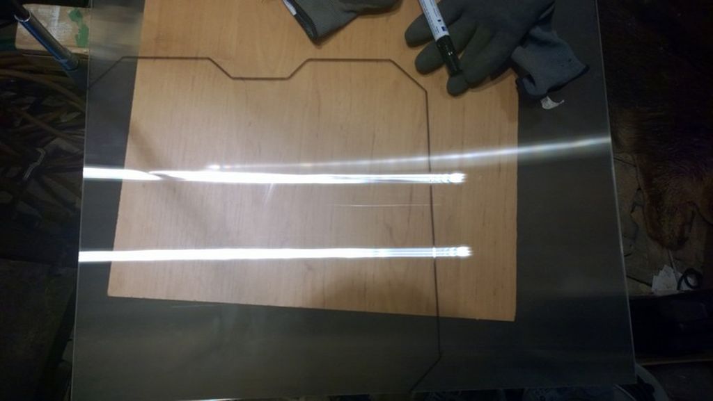

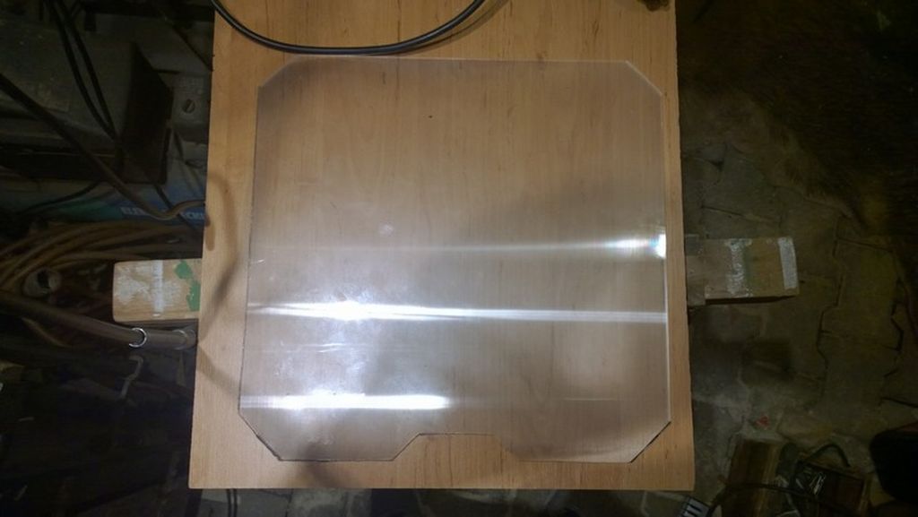

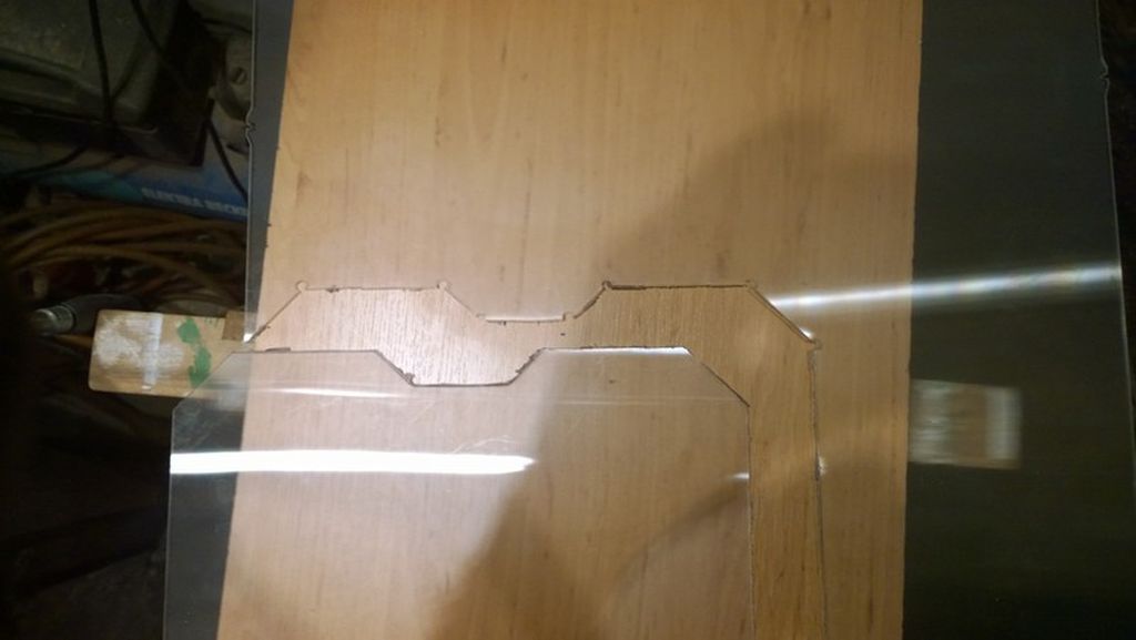

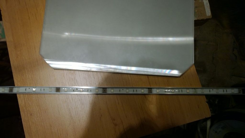

Heute wurde am Mainboard Tray weiter gemacht ich habe drei gleiche Stücke aus den Light-Guides alter LED-TVs ausgeschnitten
und einen kleinen Testaufbau durchgeführt siehe folgende Bilder
Das Aussäge hat eine gefühlte Ewigkeit gedauert vorallem bis ich die richtige Technik hatte ^^
ohne dass sich die Schnittkanten hinter dem Sägeblatt wieder zusammenkleben... :dash:
Hier das Ergebnis

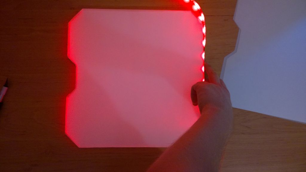

erwähnen muss man an dieser Stelle, dass die Kanten noch nicht Klar geschliffen/poliert sind und noch nicht klar ist
ob nun LED-Stripes (wie beim Test zu sehen) oder ob einfache 5mm LEDs verwendet werden.

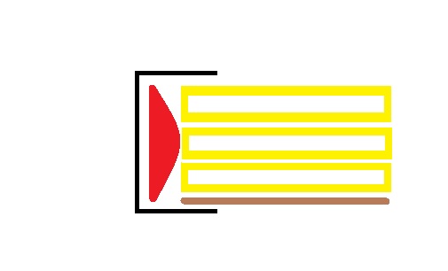

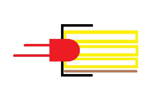

Zu diesem Thema kurz zwei Varianten hierzu würde ich gerne eure Meinung wissen was ihr für das Beste haltet oder ob ihr einen andern Vorschlag habt.
Variante 1: mit LED_Stripes
Variante 2: normale LEDs

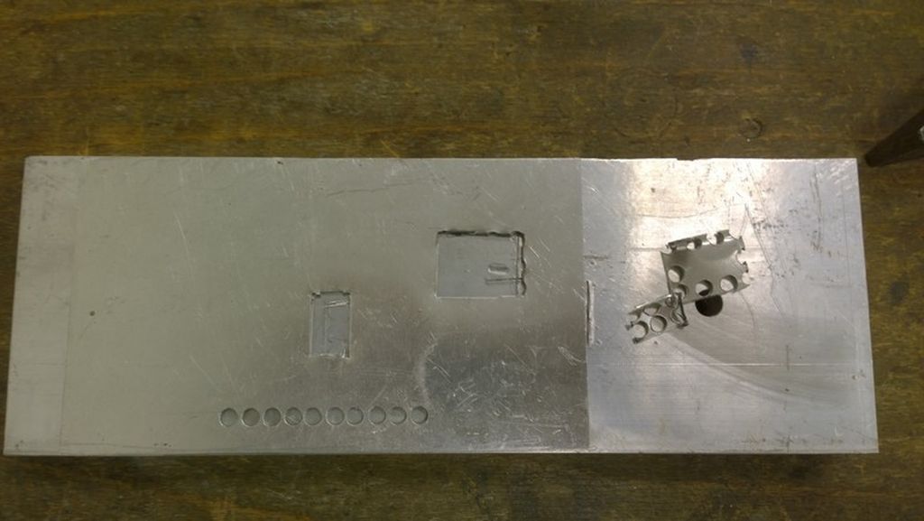

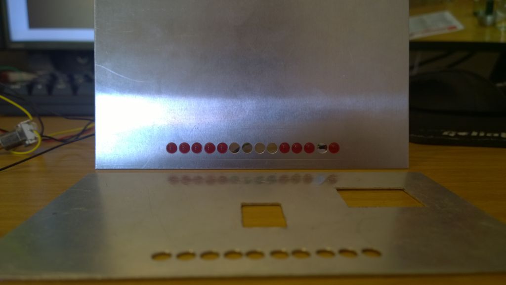

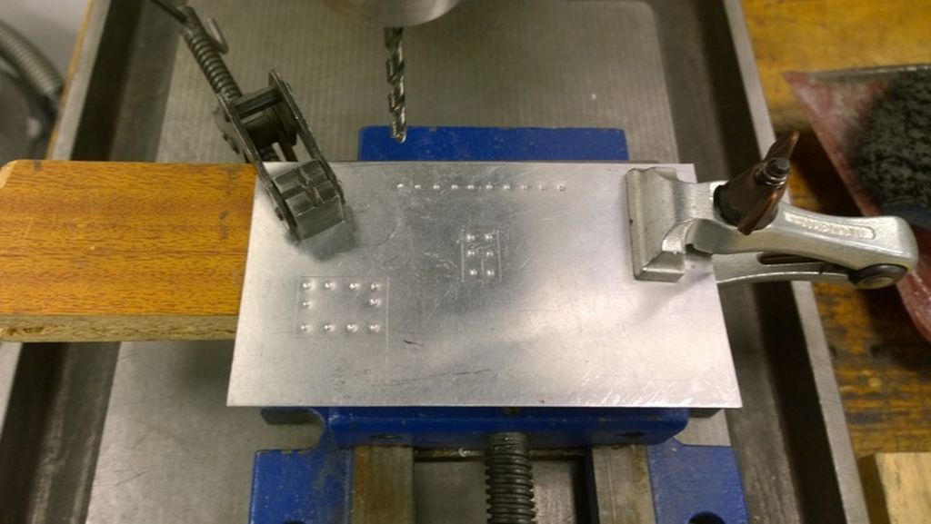

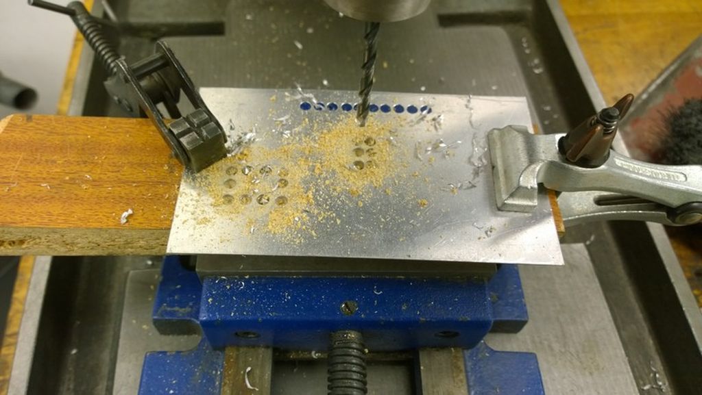

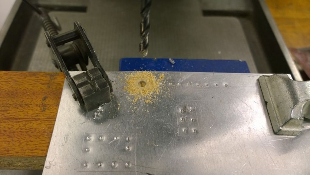

Auf der Make habe ich angefangen mit einem Blech welches aufs Netzteil geschraubt wird zu bearbeiten bei den LED löchern für den Mund bin ich dann gescheitert... :dash:
d.h. nächste Woche wird das ganze nochmal gemacht! :pardon:
hier noch Bilder vom Entstehungsprozess des Blechteils

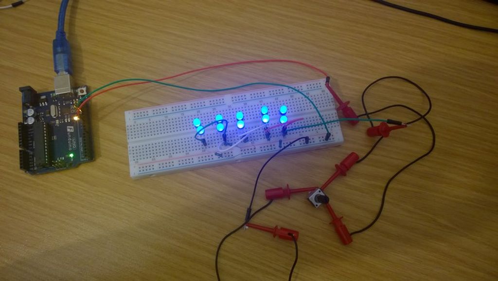

Zu guter Letzt habe ich mir am Donnerstag ein Arduino Anfänger Set welches von George empfohlen wurde Bestellt
und am Freitag hat die liebe Frau von der Post das Päckchen bei meiner Mam, mit dem Kommentar "Na der Junior hat wieder zugeschlagen", abgegeben.
Abends dann erstmal auspacken! Google an und den ersten Versuchsaufbau rausgesucht bzw. aufgebaut ^^* selber Programmieren muss ich noch lernen :pardon:
noch ein kleines Bild vom Breahting effect Leider ein Standbild also ist der Effect dahin :lol:
Die LEDs haben so hell geleuchtet dass ich erstmal einen Spannungsteiler mit Poti rein gebastelt hab :phat:

Schaut schon mal gut aus, aber ich würde ein Loch in die Backplate machen und das Flexligt da innen rein machen. Dann hast du aussen wo es sichtbar ist keine Hotspots und auch keine Aluleisten.
65
Sonntag, 6. Juli 2014, 13:02
Also wenn du die Led´s komplett mit Leisten abdeckst verschwinden auch die Spots.. so war es bei mir auf jeden fall. Dann haste halt noch die Leisten. Wenn sie nicht zum Gesamtbild passen würde ich auch zu Paladins Methode raten.
Ist das Plexiglas mit den Prismen graviert? Ich konnte es auf dem Bild nicht ganz erkennen.
Edit: Ich würde auch zu 120 Led´s pro meter raten, sonst sieht man die Spots evt. auch mit Leisten. Aber du bist ja hier unser Displayprofi ;)

Beim Kunststoffschneiden gilt je schärfer desto besser, und geschränkte Blätter sind gut geeignet.

Die Idee mit den LEDs in der Mitte finde ich auch nicht schlecht muss nur mal schauen wie es mit der Umsetzung aussieht ^^

heute gibts ein kleines Update und zwar habe ich das Problem mit der Ausleuchtung vom Mainboard-Tray um einiges verbessert!!
hier der Vorher/Nachher Vergleich.
Ohne Folien:
Mit Folien:
Diese Folien (4stk) und der Light-Guide stammen aus dem gleichen Display allerdings dachte ich ich kann das ganze ohne die Folien machen
aber mir gefällt das Ergebniss mit Folien um einiges mehr!

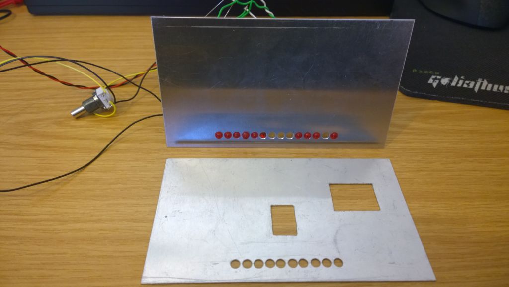

Des Weiteren habe ich die Frontplatte zum 3. Mal neu gemacht diesmal unter Anleitung/Hilfe meines ehemaligen Ausbilders an dieser Stelle nochmals Danke :hail:
Auch hier kann sich das Ergebniss sehen lassen!
Die Anzahl der LEDs wurde auf 14stk erhöht anfangs geplant waren 10stk
Grund für diese Änderung ist dass so der spätere Effekt besser zum vorschein kommen wird

Wie hast du es jetzt gemacht das du die Löcher sauber hin bekommen hast?
Schaut so jetzt auf jeden fall super aus.
76
Montag, 7. Juli 2014, 20:54
- Mehr Zeit
- nicht so stark angekörnt
- öfter Nachgemessen
- Bohrer besser bzw. genauer angesetzt
77
Dienstag, 8. Juli 2014, 20:30
Hat sich in jedem Fall gelohnt das ganze nochmal zu machen, die letzte Version sieht sauber aus.
