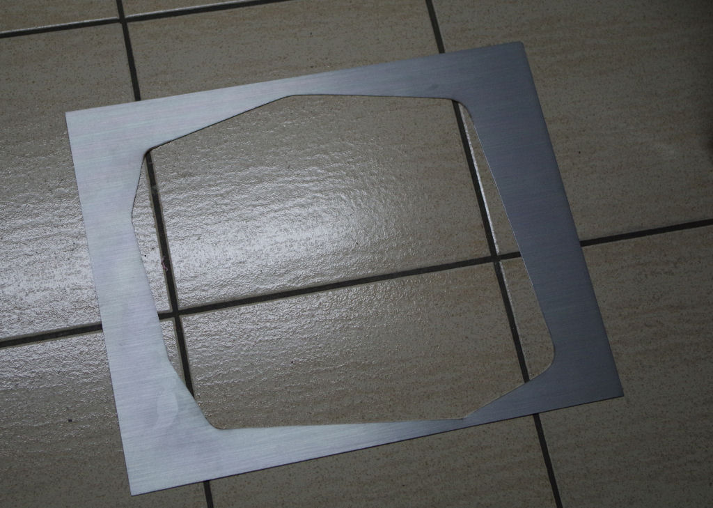

Hier wirds so langsam auch mal wieder Zeit für ein kleines update....an sich geht hier auch alles gut voran...auch wenn man den Fortschritt auf den Bildern noch nicht wirklich so sehen kann....
Time for an update again, in the last days we continued the work on Top & Bottom, first we cut out the holes for the fans and made everything necessary to mount the fans on the bottom panel, beside that we started to make a grill for the top of the case which matches the look of the front....
