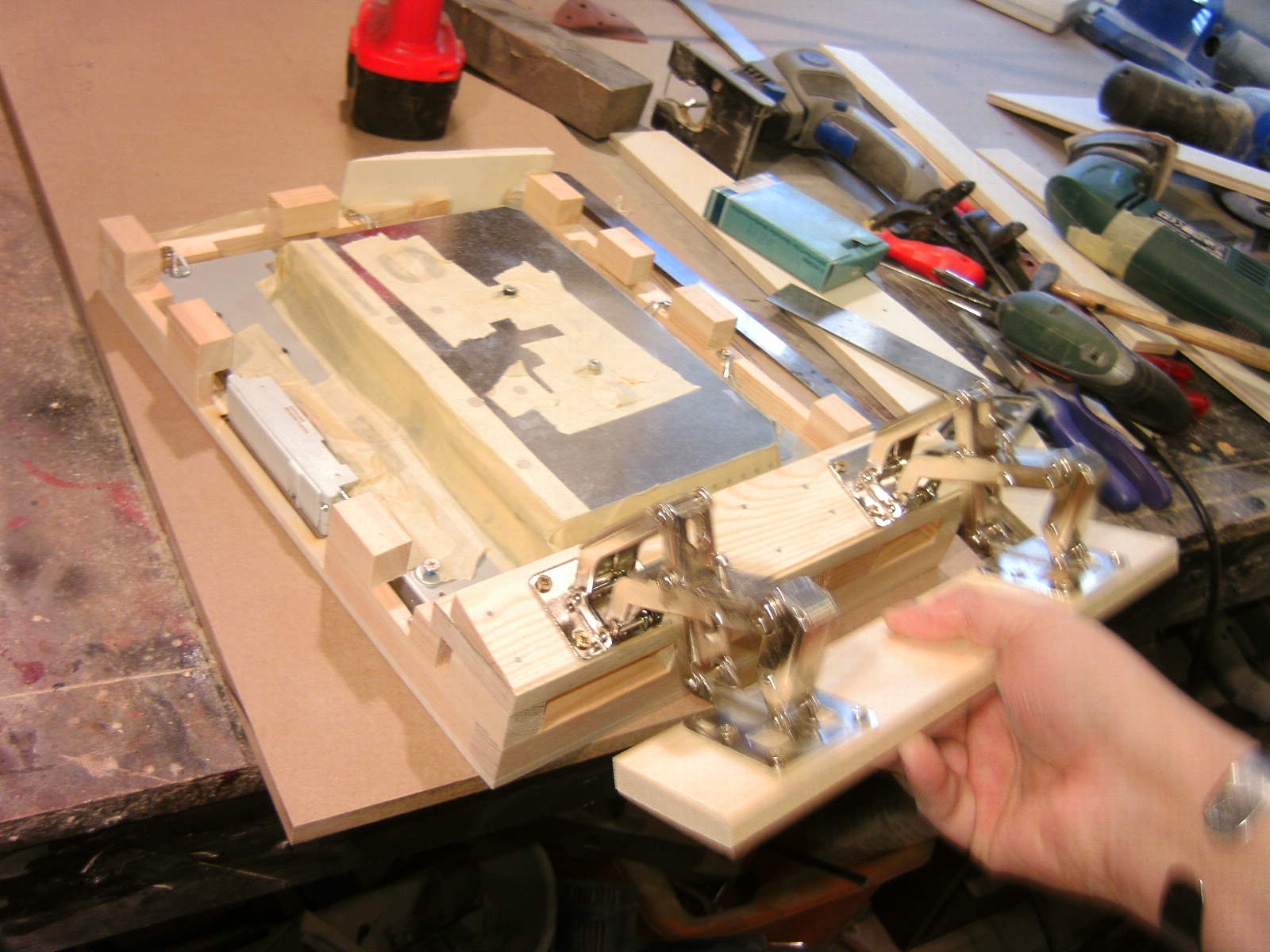

Deckel Mechanismus
Die Klappe oder der Mechanismus denn Usb Deckel auf zu klappen.
Hat mich viel Hirnschmalz gekostet und 3 Tage probieren mit ein paar fehl versuchen.
Zum Testen habe ich mehrere Möbelbänder verwendet und viele Plattenreste.
Einer der Versuche war das Ganze mit 3 Bänder zu machen die in Reihe sind.
Auf dem Bild ist noch ein Verstecktes 90 Grad band in der Mitte.
Platz Probleme gab es natürlich auch noch dazu aber das wird auch noch gelöst.
Als klar war das es mit einem reinen Klappsystem nicht Funktioniert musste
schon wieder eine andere Lösung her. Weiter unten kommt die Lösung dazu.
Und noch ein Paar Testteile mit einem guten scheinen das es so klappen könnte.
Nun wird zwei Mal geklappt und der Boden ist in einer Führung die sich mit bewegt.
Nun Leidet das Case mal wieder also weg mit dem was stört und etwas Stärkeres rein gemacht 4 mm Alu Winkel.
Die wurden mit Nieten am Case dran gemacht und das schicke Netzteil durfte auch mal Probe sitzen.
Als Laufmaterial wurde Buchenholz gewählt das geölt ist.
Der Platz über dem Netzteil war aber zu klein und am Sonntag mit der
Großen Säge was machen ist auch nicht also schön von Hand mit dem
Japaner der kann das auch noch.
Als Führung wurde Schrauben mit Mammas gewählt die in einer Hülse stecken.
In die Spätere Bodenplatte mussten nun zwei nuten gefräst werden.
Nun war Anprobe und der erste Test.
Zuerst öffnet sich der Deckel um ca. 90 Grad dann kann man ihn nach hinten schieben und um weitere 90 Grad öffnen.
270 Grad Problem gelöst Hurra.
Der Usb Kopf musste auch mal probestehen und wird etwas weiter herausragen darum die Unterleg teile.
In den Deckel soll nun Hardware rein mal schauen was Platz
findet. Und wie ich die Kabel dann verlegen kann.
Bin gespannt was ihr dazu nun sagt und was euch gefällt oder
auch nicht.

Oha, das Netzteil update hatte ich irgendwie übersehen. Schaut aber sehr gut aus. Schade das da allgemein keiner was dazu zu sagen hatte ;) Wird der Deckel auf der Oberseite jetzt gerade, dachte der fällt auch zu beiden Seiten ab? Oder wird das geschliffen?
Die Platten verleimst du Stumpf miteinander oder?
Zu den Scharnieren hätte ich einen anderen Vorschlag. Schau die mal das 24h Stealth Case an, welche Scharniere wir da verwendet haben. Von denen könntest du 2 miteinander verschrauben, dann hast du genug weg.

schau schon echt cool aus und die idea gefällt mich .

hi pcprobleme, es gibt tatsächlich andere scharniere die mehr als 90 grad machen, ich habe welche die über 180 gehen.
aber jetzt hast du die und die sind ja nicht billig oder, anyway godd concept. was nutzt du als mdf absperr farbe oder sind die sichbare
mdf teile schon weis auf der oberfläche.
was für gewicht hat der deckel wenn er offen ist oder nach hinten schnappt. der pc hebt sich nicht vorne oder. mdf hat siemlich viel gewicht.
mod on buddy, es wird gut. :thumbup:

hallo Alan ich weis das es andere Möbelbänder gibt aber als ich damit angefangen habe hatte ich davon keins da aber genügent von den 90 grad bändern.
Aber der Deckel muss sich erst nach oben öffnen um dem Usb Kopf auszuweichen. Dann sich öffnen und erst dann um die volle 270 grad denn Deckel bewegen.
Noch ist der Mdf Deckel vom Gewicht her in Ordnung aber es wird ja noch weiter rein gebaut.
Ich habe extra dünnes Mdf genommen wegen dem Gewicht und das Netzteil ist das gegen Gewicht was bis jetzt auch noch gut Funktioniert.
Ich habe schon ein Probe Mdfstück genommen und mit SCHÖNER WOHNEN MDF-Grundierung bestrichen gerade auch mal zwischengeschliffen mit guten Erfolg.
Würde aber sagen das ich einmal SCHÖNER WOHNEN MDF-Grundierung auftragen muss dann schleifen und dann noch mal Grundierung erst dann darf Farbe drauf aus der Sprühdose Weiß oder Rot steht zur Verfügung.
In mein Probestück habe ich alles rein gemacht was ich später nicht haben will wie Staub Haare Lacknasen und unterschiedliche Farbdicken.
Dabei habe ich festgestellt das es gut deckt lange trocknet ca. einen Tag oder Zwei sich gut schleiffen lässt mit 220 Körnung aber es darf nicht zu viel Farbe auf ein mal aufgetragen werden.

Wie gut gefehlt euch die jetzige Lösung des Deckel Mechanismus. Würdet ihr ihn so lassen oder doch andere Bänder verbauen?

Hast du noch so viel Platz um die Scharniere besser ins Case zu integrieren anstatt sie aufzusetzen?

Die zwei schaniere sind aufgestezt da sie auf dem Mdf befästigt sind das in denn Führungsnuten läuft.
Bewegt sich also beim Öffnen mit. Der Mdf klotz muss aber noch kleiner werden für denn Usb Kopf. Es wird in der Mitte zwischen denn Bändern fast alles entfernt.
Bin mir aber noch nicht sicher ob ich nicht doch noch ein anderes Möbelband probier wobei das auch sichtbar wer und nicht kleiner.

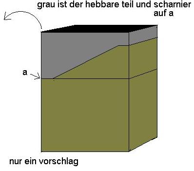

deckel aufhängung
hi pc-probleme,
du hast in dein letzte post an alle gefragt ob die das usb deckel so lassen wurden, hier ein kleine hilfe vieleicht.
ich habe ein schnelle zeichnung gemacht.
du könntest dein scharniere auf 2 reduzieren und das deckel etwas anders gestalten. wie gesagt ist dein mod und das hier nur ein vorschlag.
so durfte es nicht an der metal stecker teil anstosen weil es oben rechts in bild kleiner ist.
abgesehen davon falls es gewicht probleme gibt, nimm pappel holz ist super verarbeitbar, billig und vor allen sehr leicht und wenn dein scharniere sich einschnappen
dann bleibt er auch von alleine oben weil er so leicht ist. gibts glaube ich bis 10mm.
like i said, just an idea, otherwise i like your construction anyway. mod on buddy.

Danke Alan für deinen Vorschlag. Dein Vorschlag ist gut ich
wollte denn Deckel nur so Original wie möglich machen. Ein normaler Usb Deckel
ist ja auch nicht teilbar. Ich habe mir mal 170 Grad Scharniere besorgt und
werde di noch testen. Wenn mir das aber nicht zu sagt dann bleibt es woll So
war ja auch viel Arbeit. Gewichtsprobleme habe ich noch nicht am Deckel.
