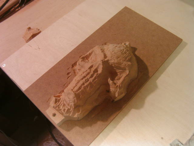

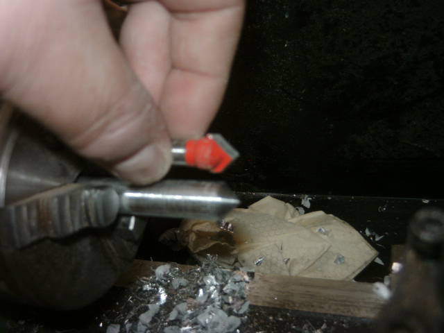

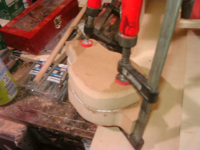

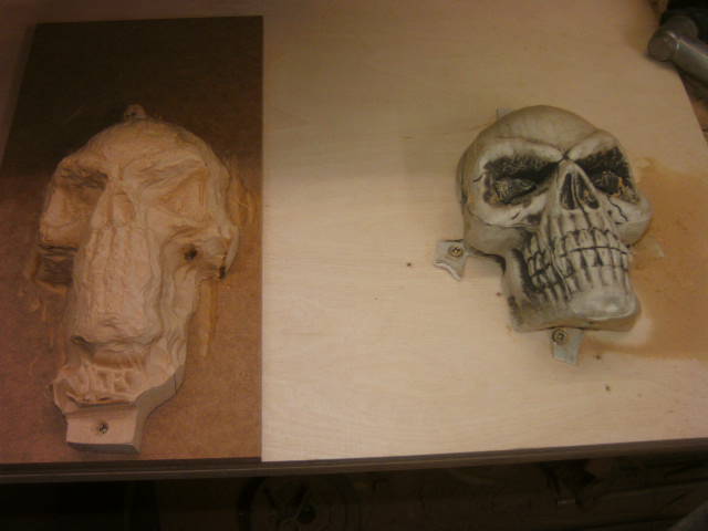

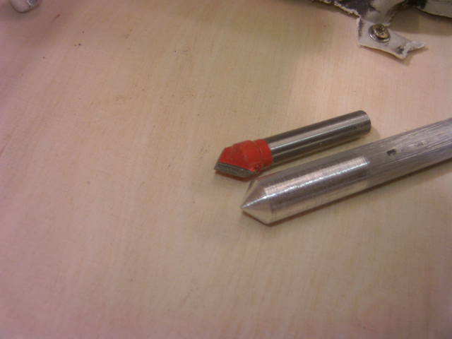

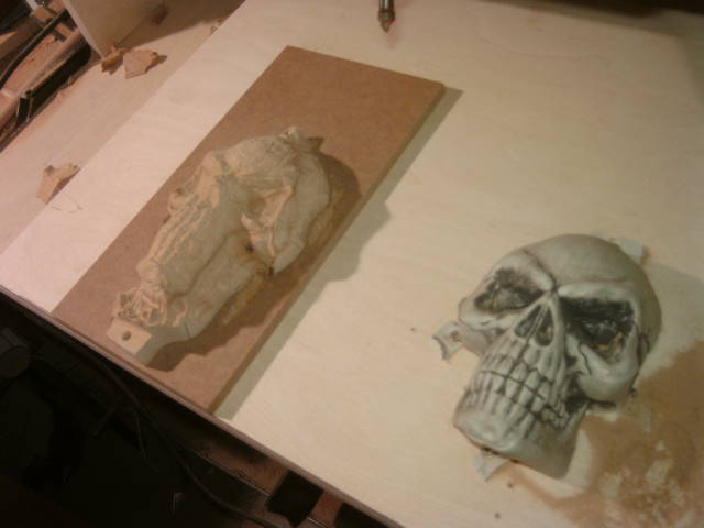

hier ein erklärung und die erwten fotos, sind aber nur mit der erste fräskopf,
layer 2 kommt noch. also ist noch nicht glatt genug. muss umbedingt überfluss vorher weg schneiden, sonst dauert einfach zu lange, ausserdem brauche ich umbedingt ein staubsauger, das staub blockiert nähmlich die
schienen, sonst gehts, aber feinheiten beim erste test kommen noch.

Für den ersten Versuch spitze. Ich würde aber einen 5mm Hohlkehlenfräser verwenden wegen den organischen Formen und für wirkliche Details einen 2mm Bündigfräser. Diese dünnen Fräser werden vor allem bei Skulptur-cnc eingesetzt, d.h. musst du beim Arbeiten besonders aufpassen, aber sie haben definitiv ihre Vorzüge...

@socke, thx mate.@ obiwahn ja fürs erste gehte es ziemlich vgut. ich werde auf jeden fall die andere fräser auch benutzen.
vor allem für feinere ergebnisse. fürs erste bin ich aber zufrieden wie einfach es geht. eins ist aber sicher.
beim nächsten test werde ich erst alles überflüssige holz vorher entfernen damit das eigentliche form schon da ist woraus ich dann nur die details machen muss damit es auch schneller geht. ausserdem ist ein absaug system ganz wichtig.
