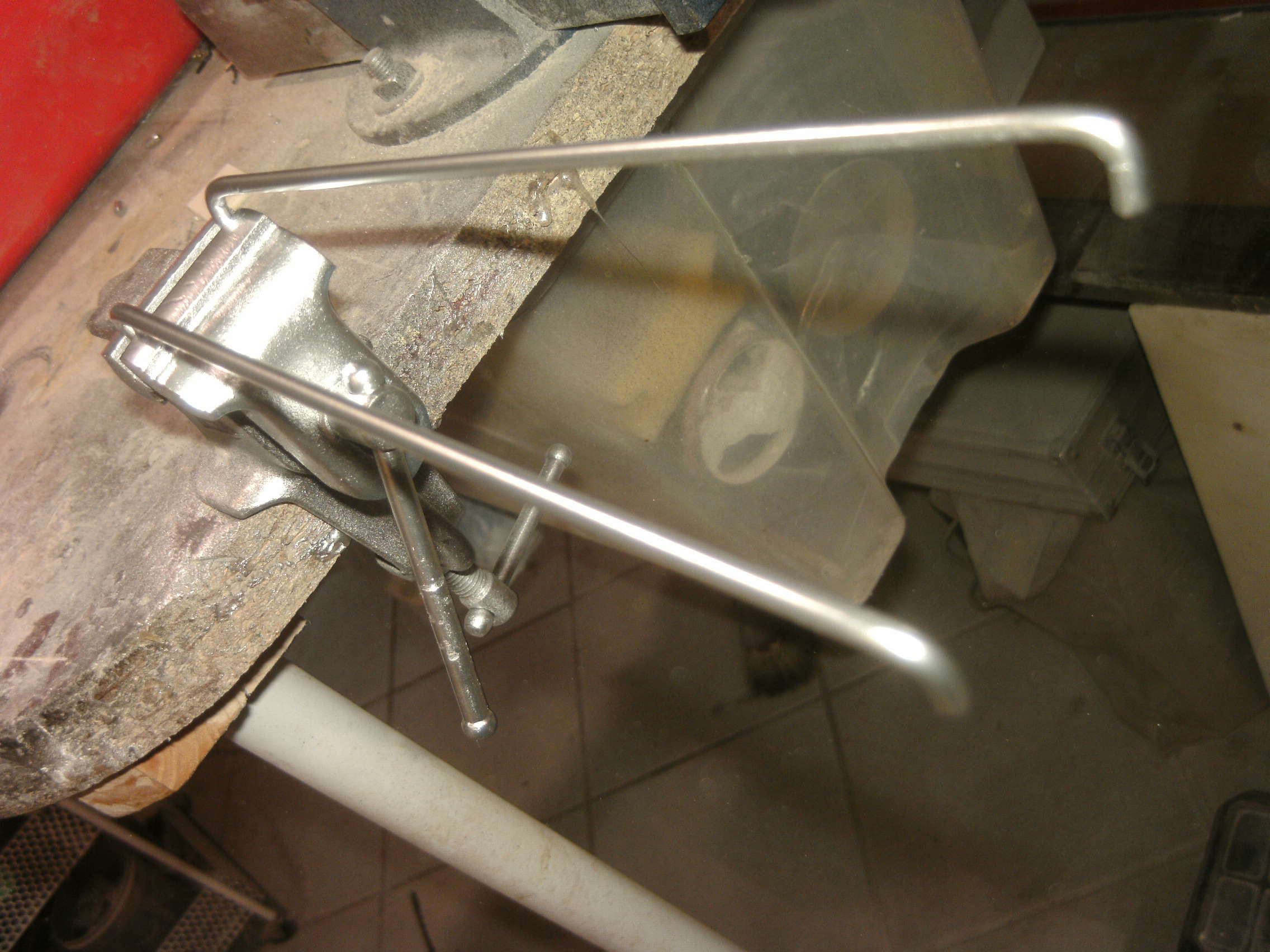

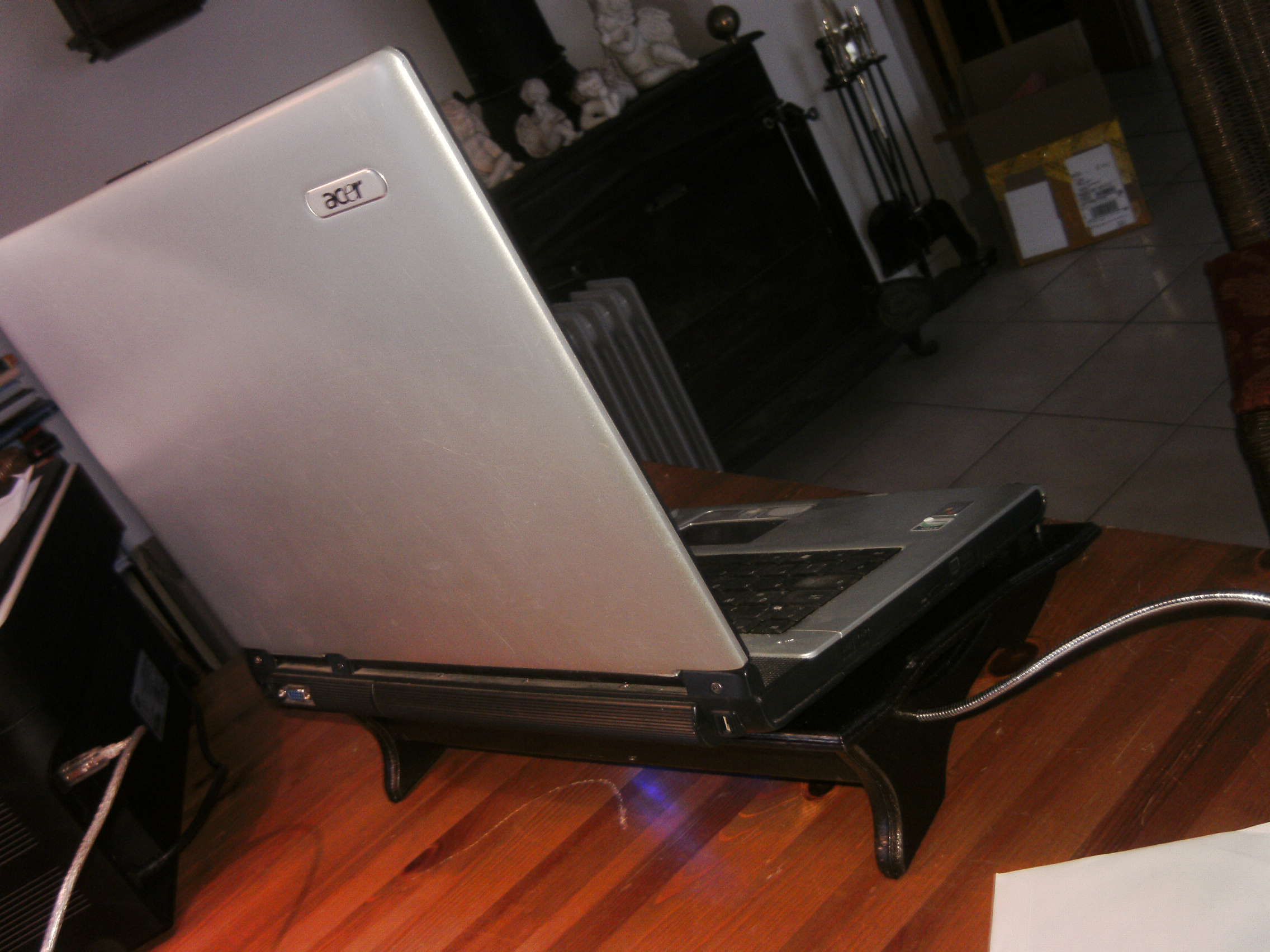

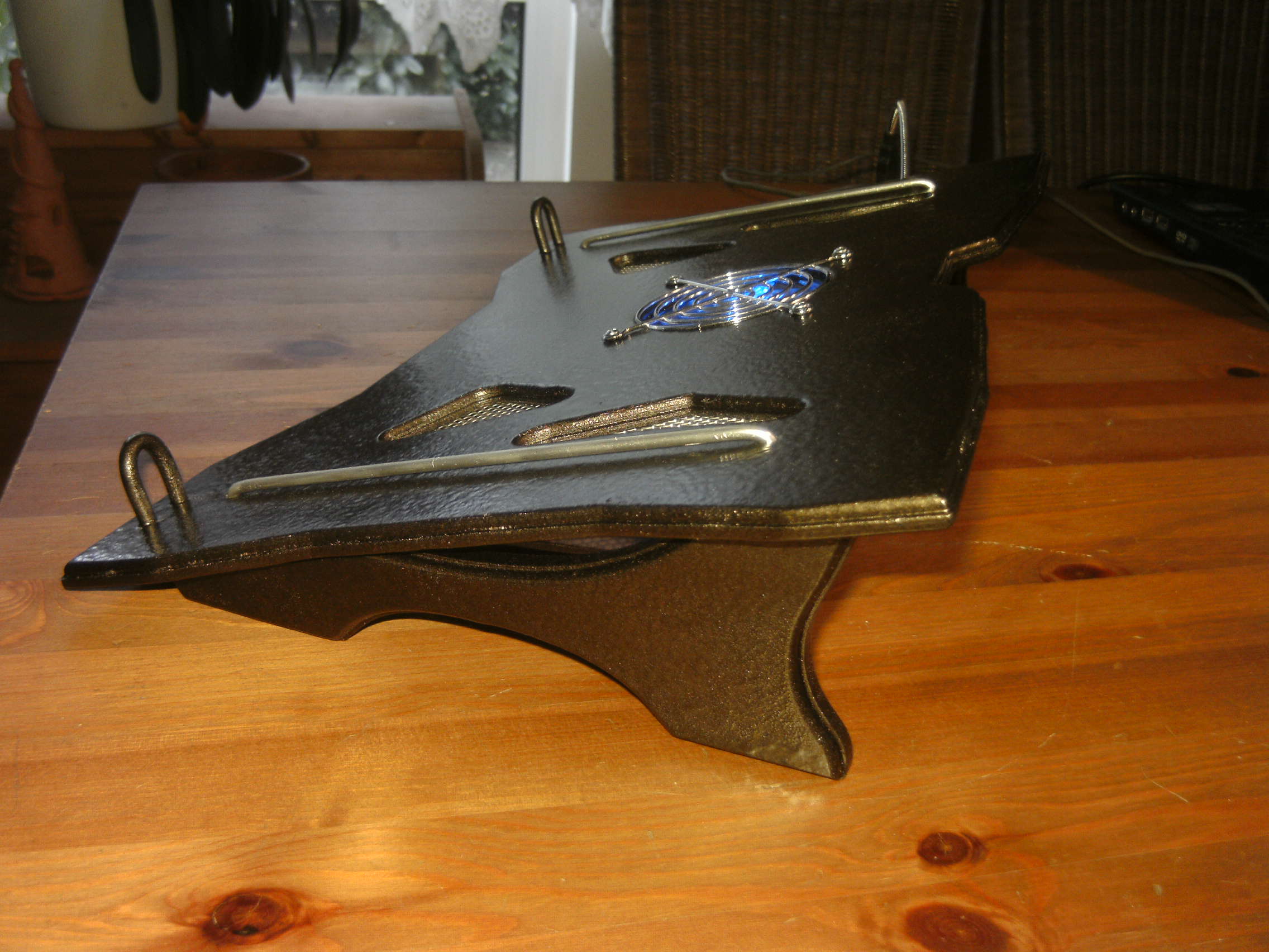

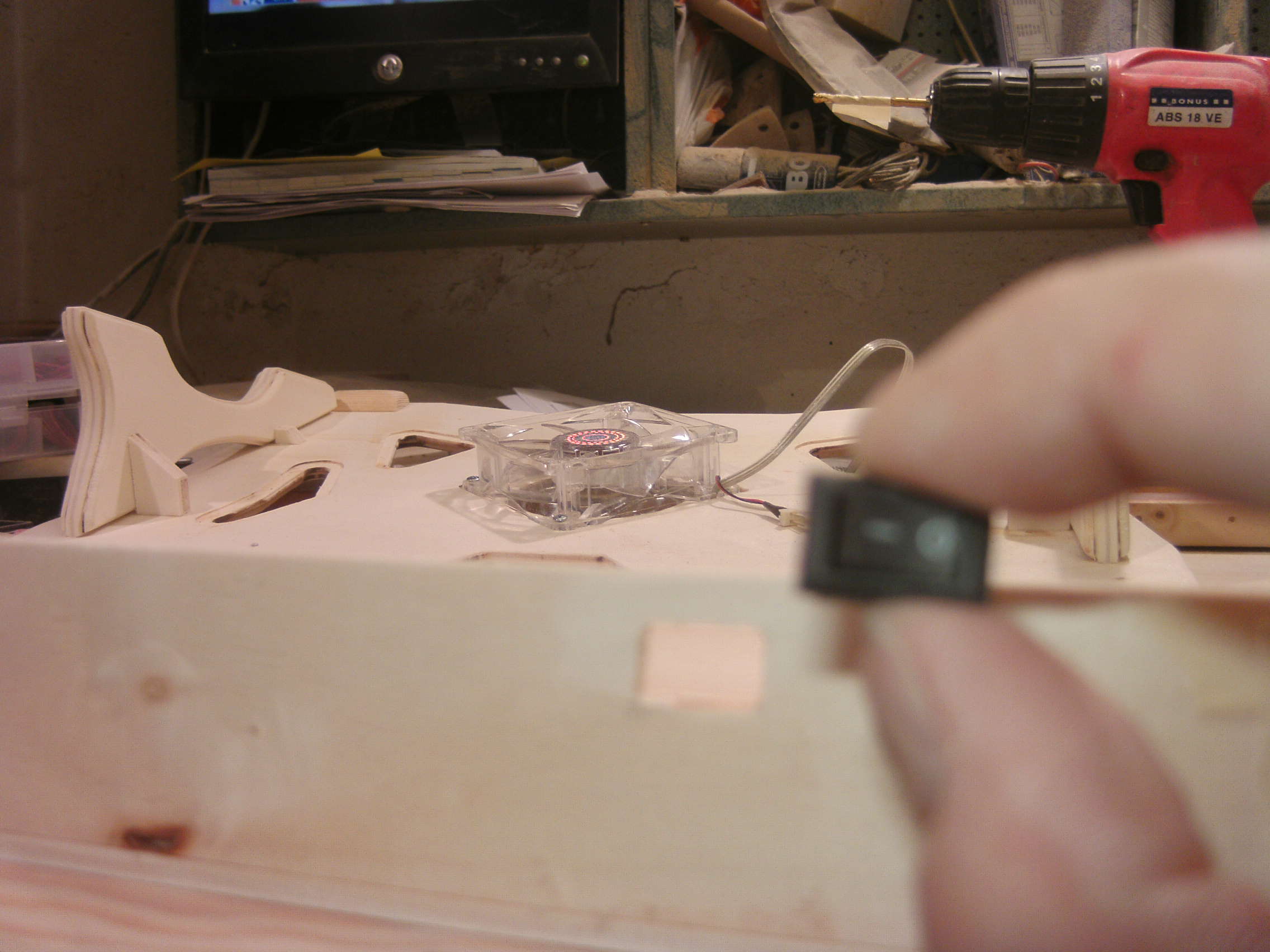

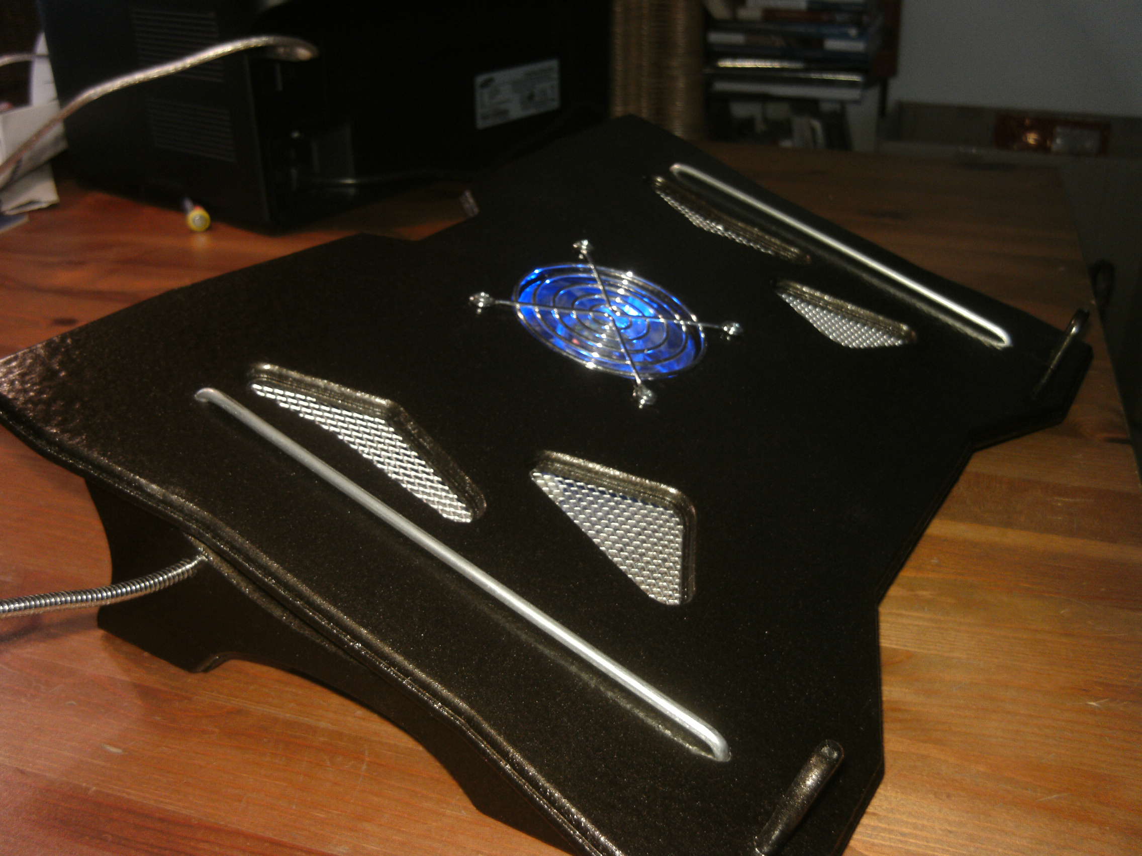

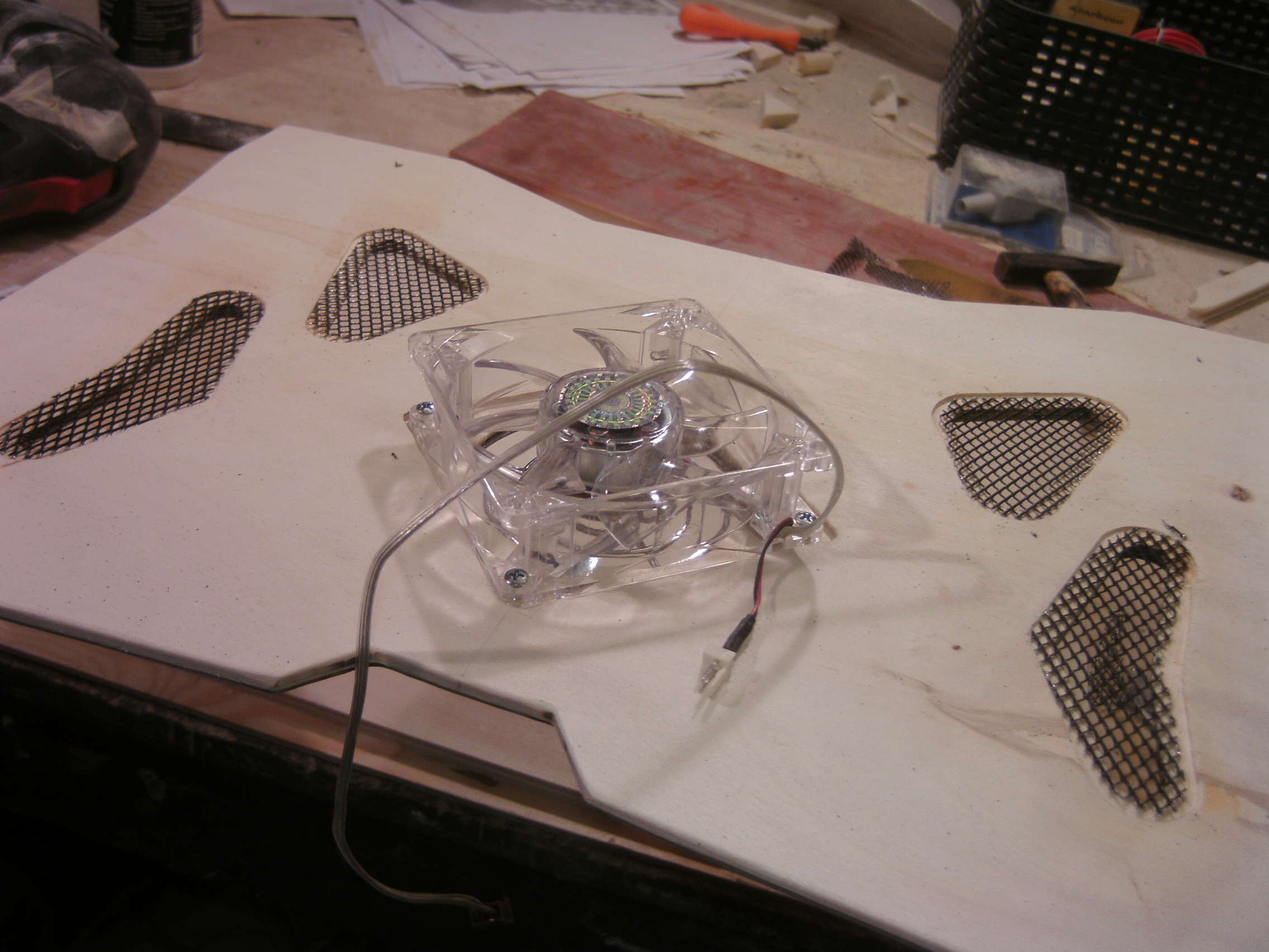

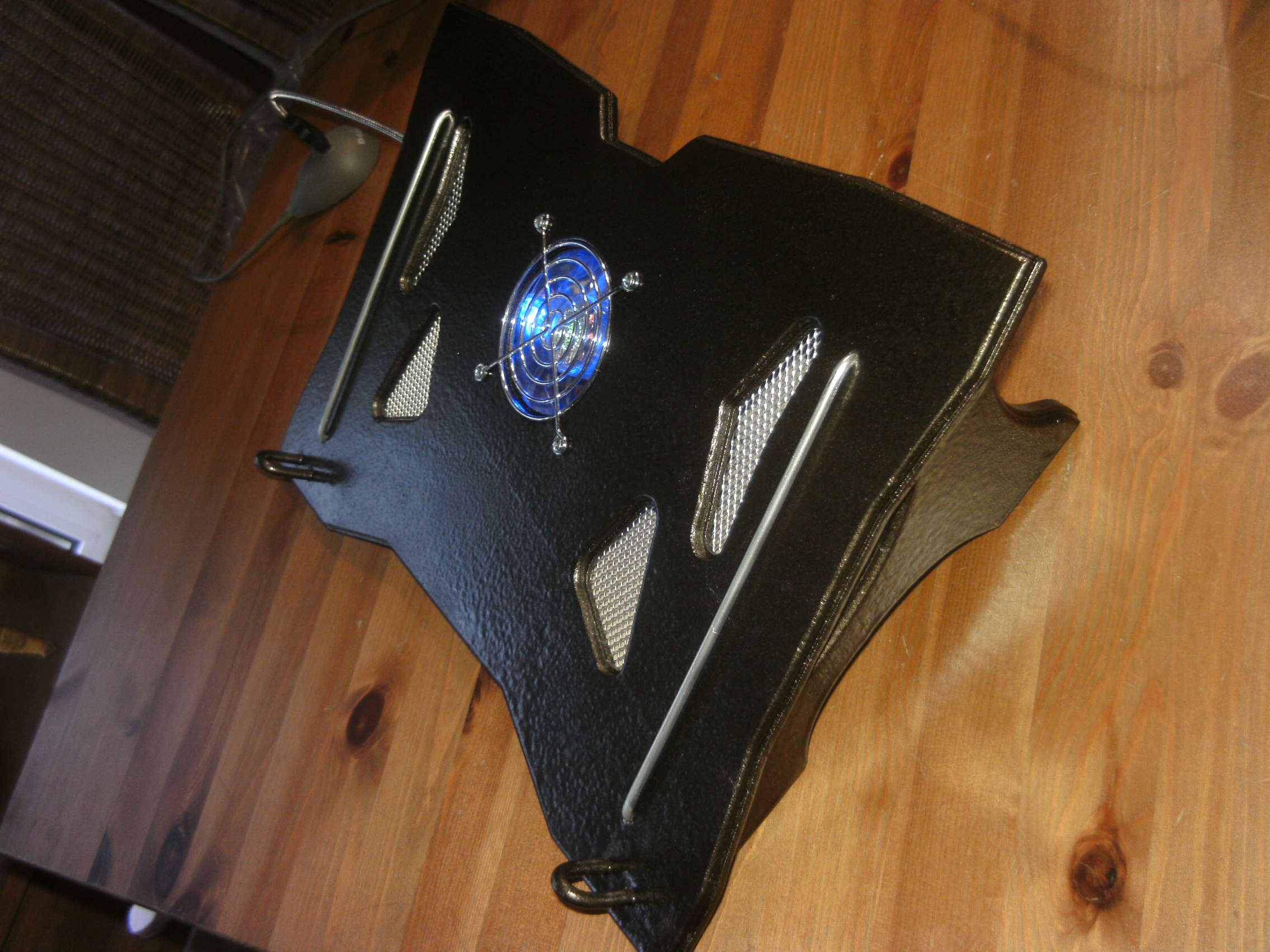

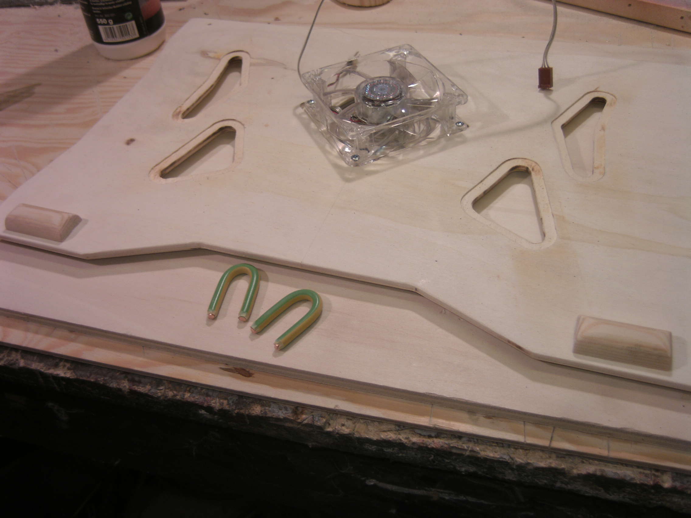

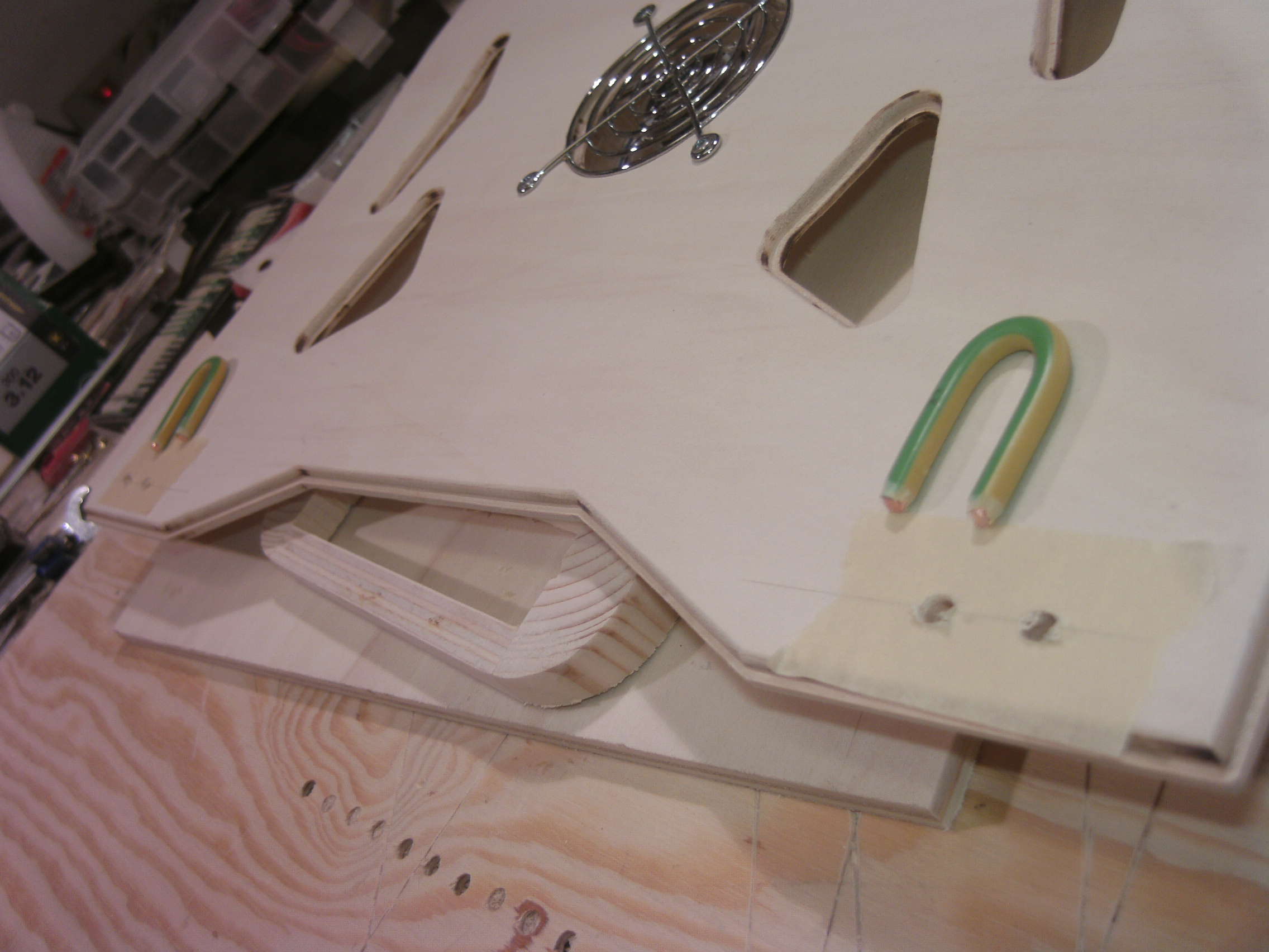

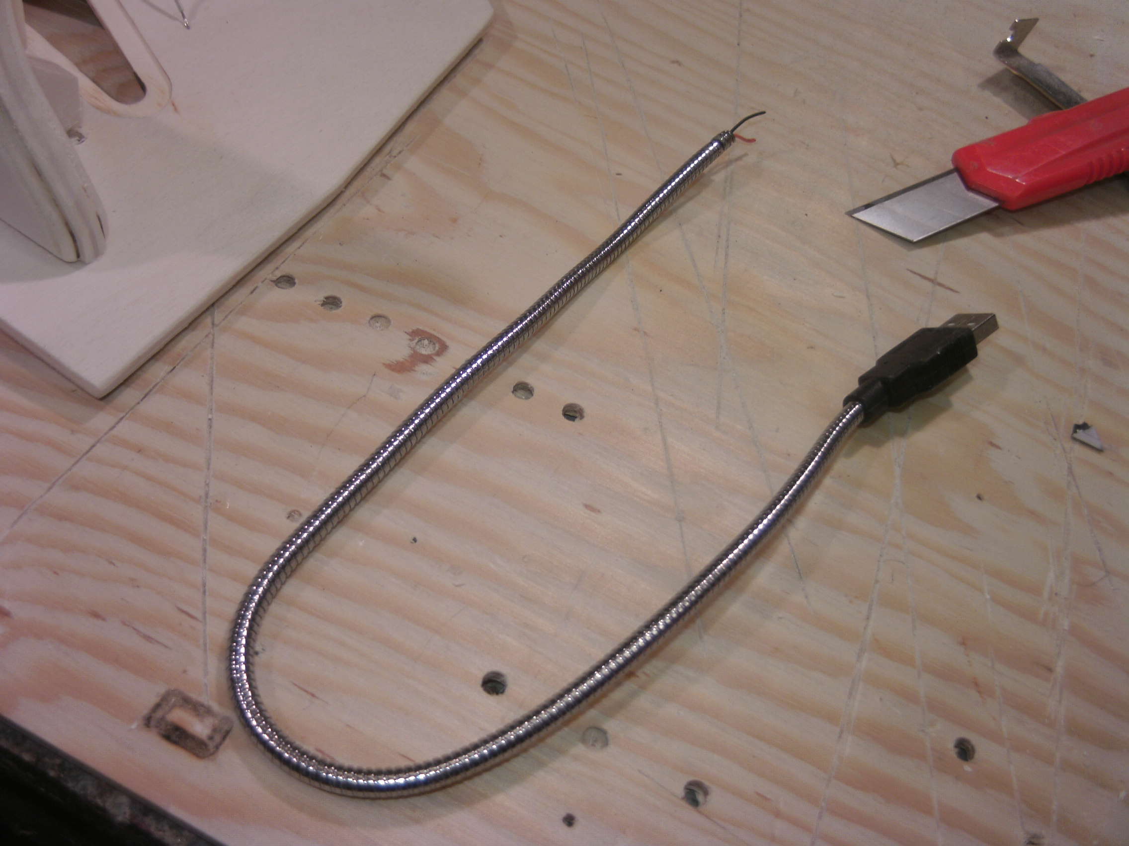

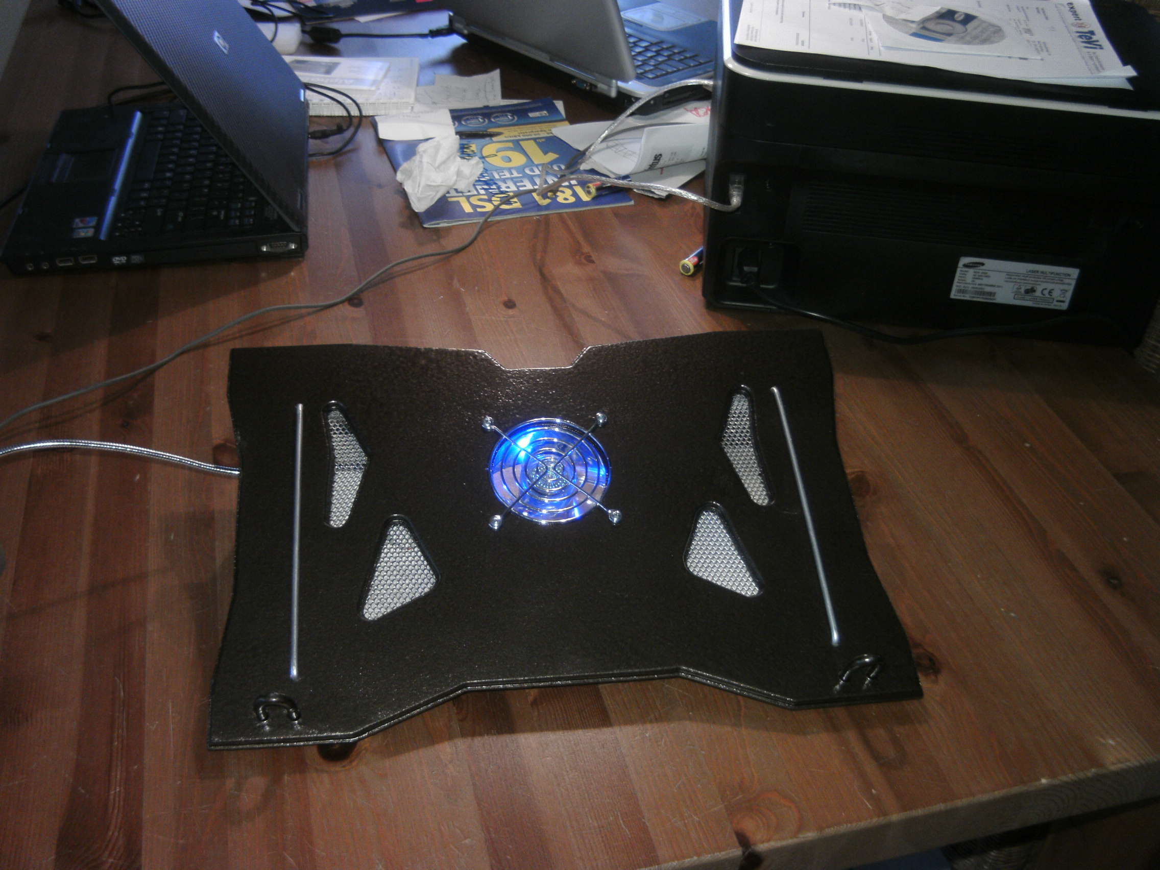

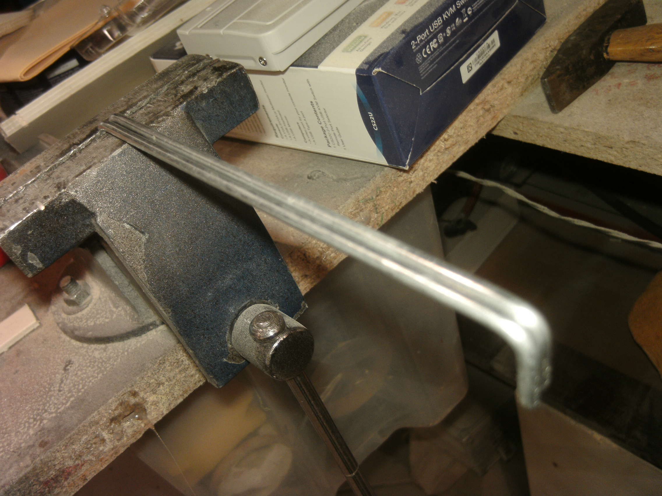

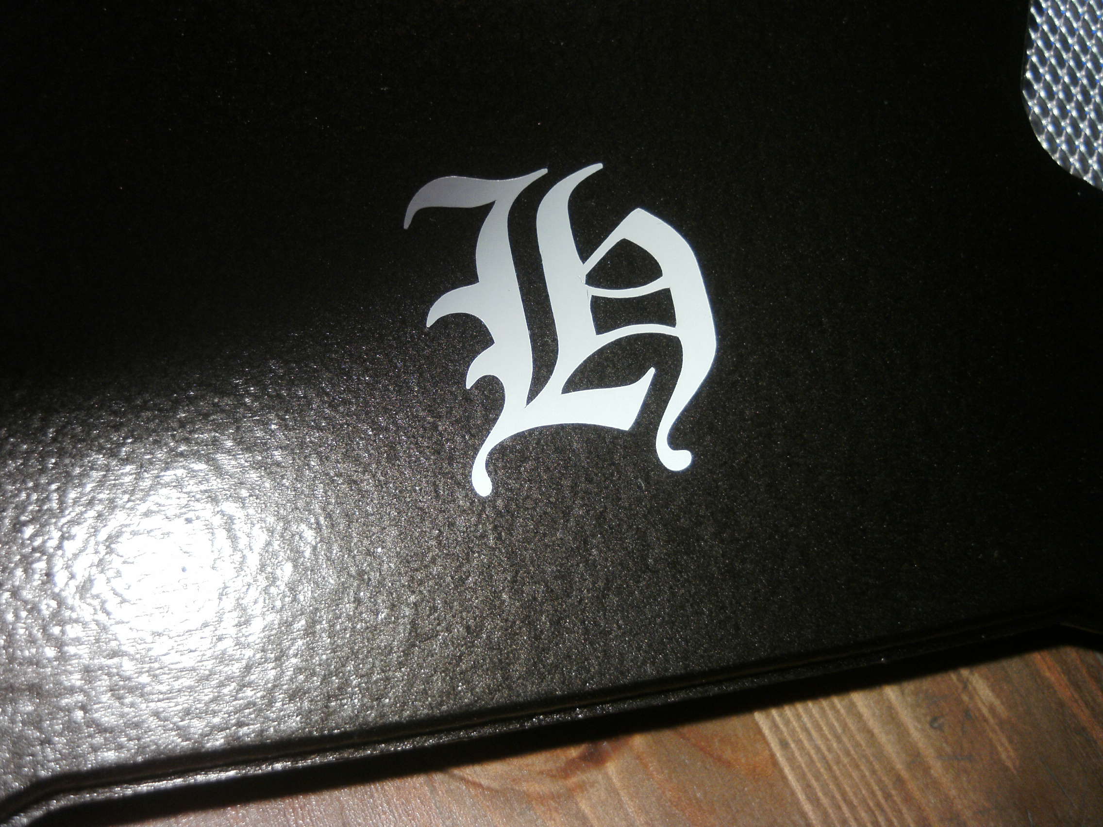

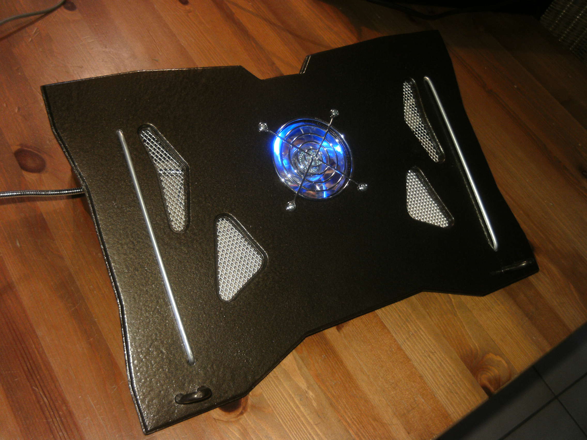

hey pcprobs, wie gehts, die drähte von bild 5 und 21 antworten deine frage von lüftungsgitter. das sind slider die links und rechts eingehehämmert werden in die löcher so sitzt der laptop eigentlich höher als der fan gitter.Coole Sache und wieder mal deine Persönliche Art.

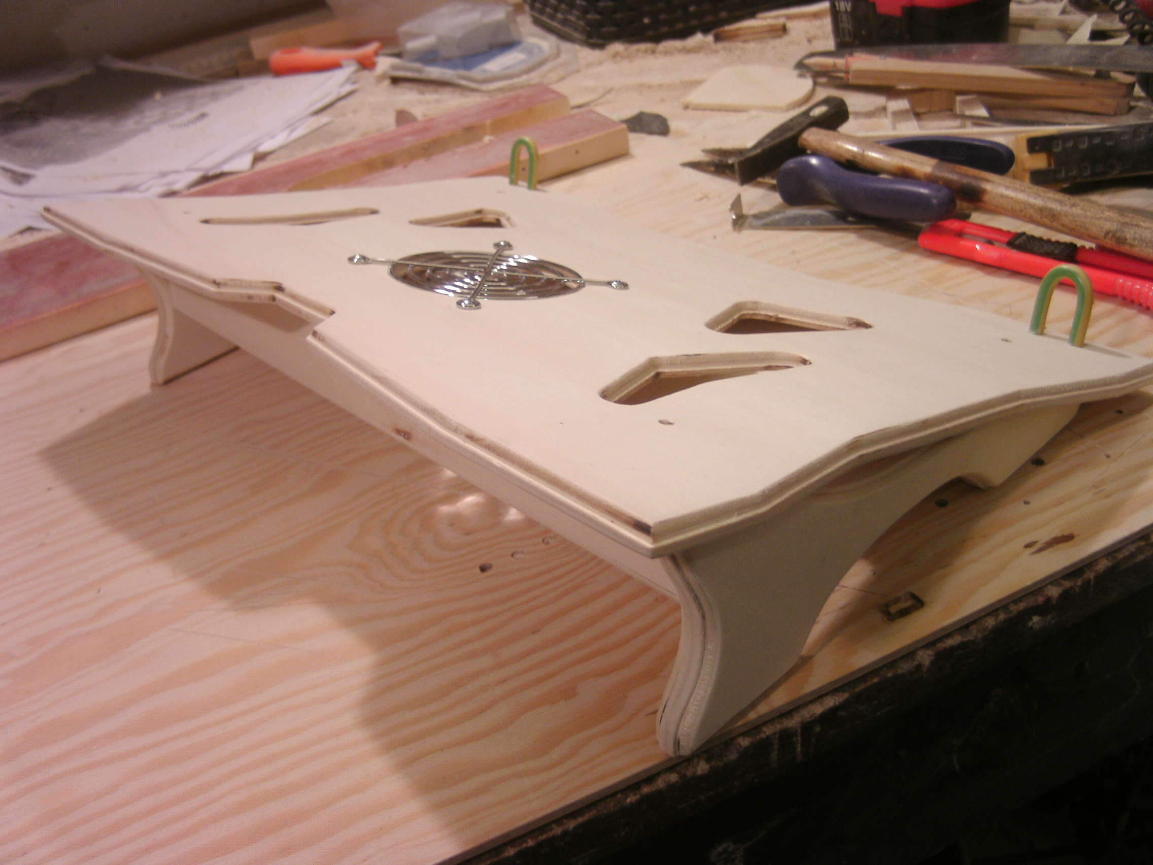

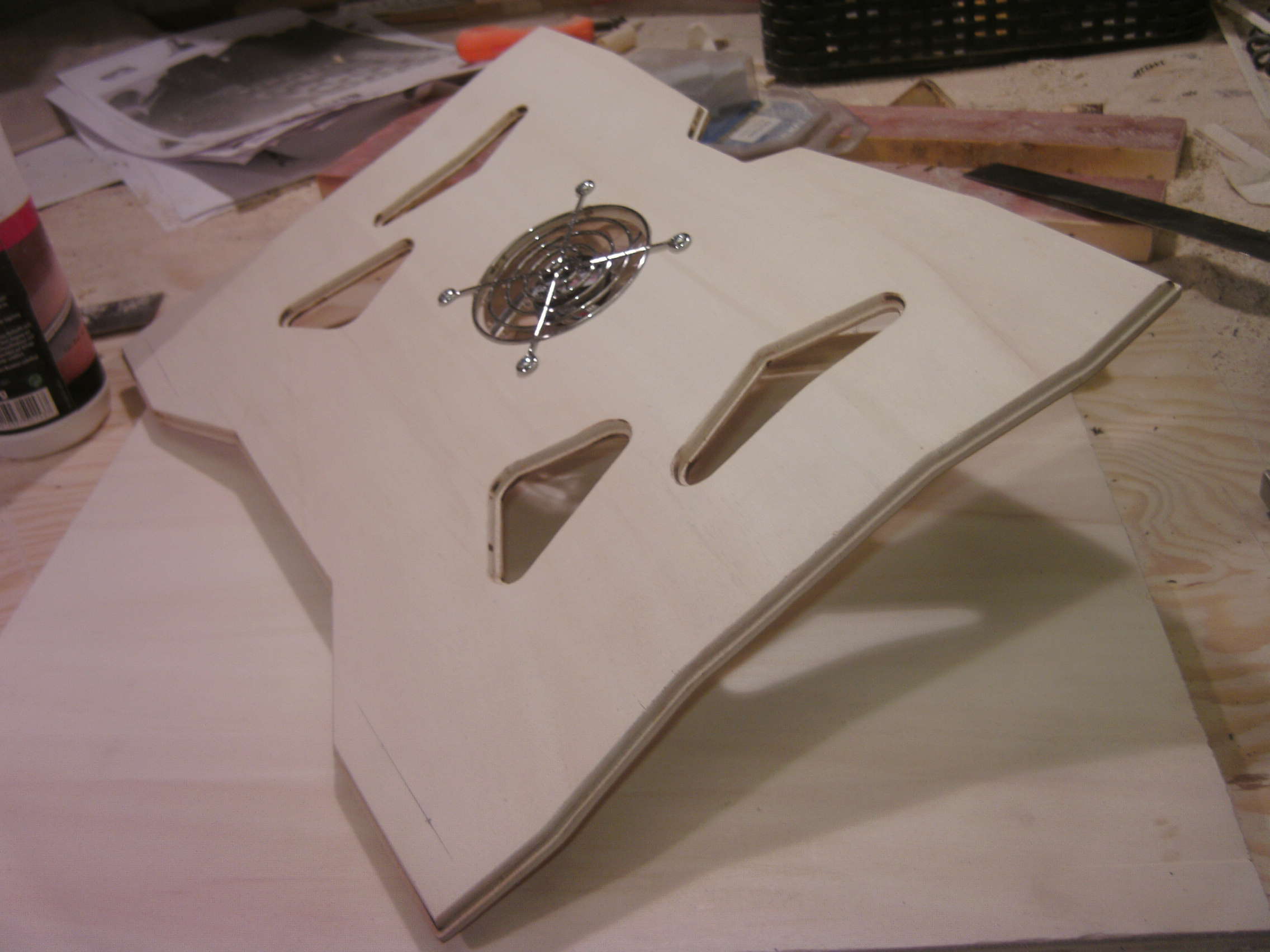

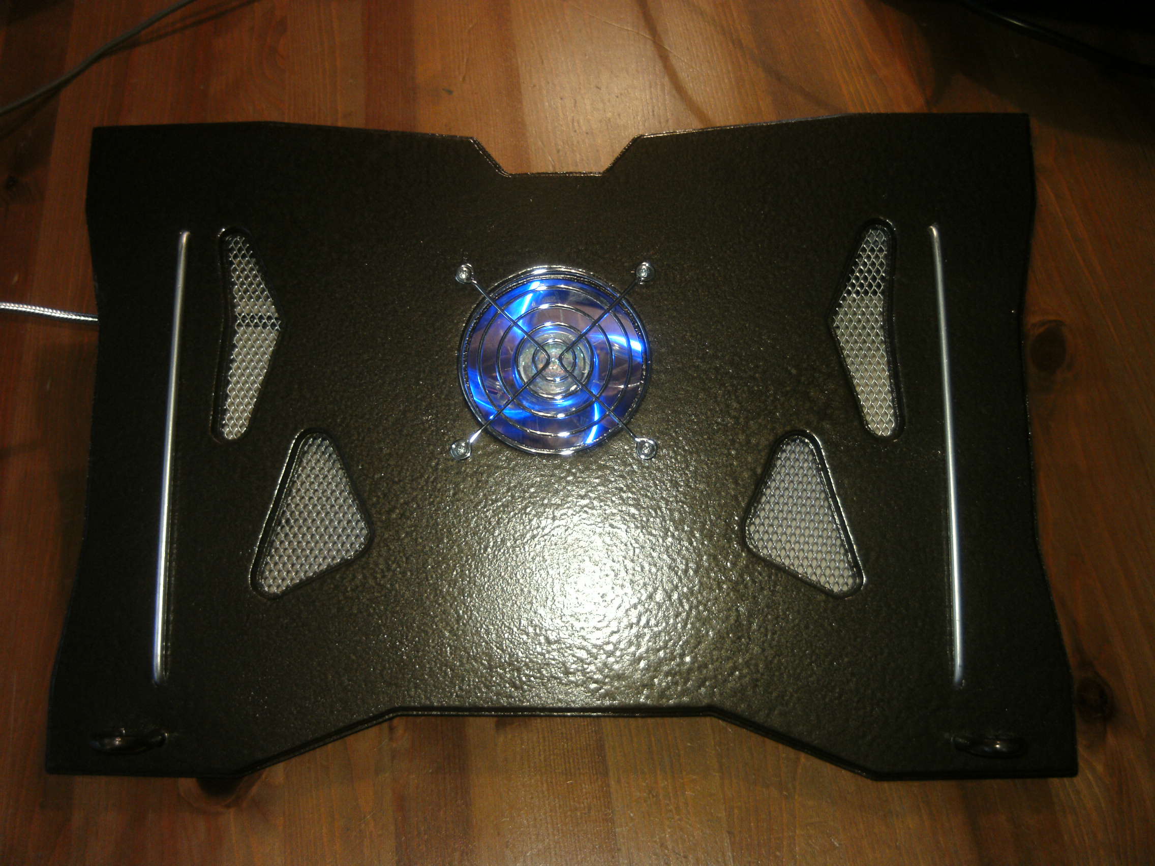

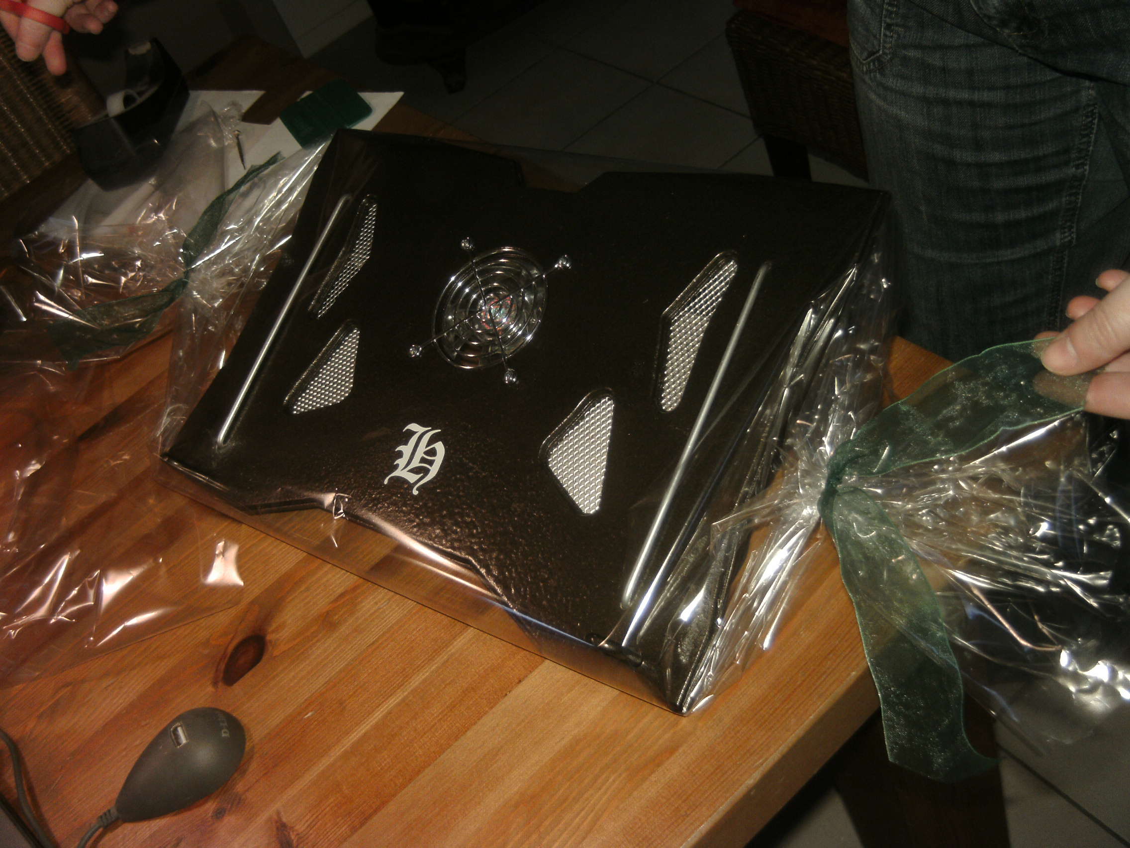

Aber stört das Lüftungsgitter nicht wenn man denn Laptop drauf stellen will. Da wer dann ein Meshgitter besser gewesen ODER?
Was hast du mit dem Draht von Bild 5 und 21 gemacht das sieht man ja gar nicht.

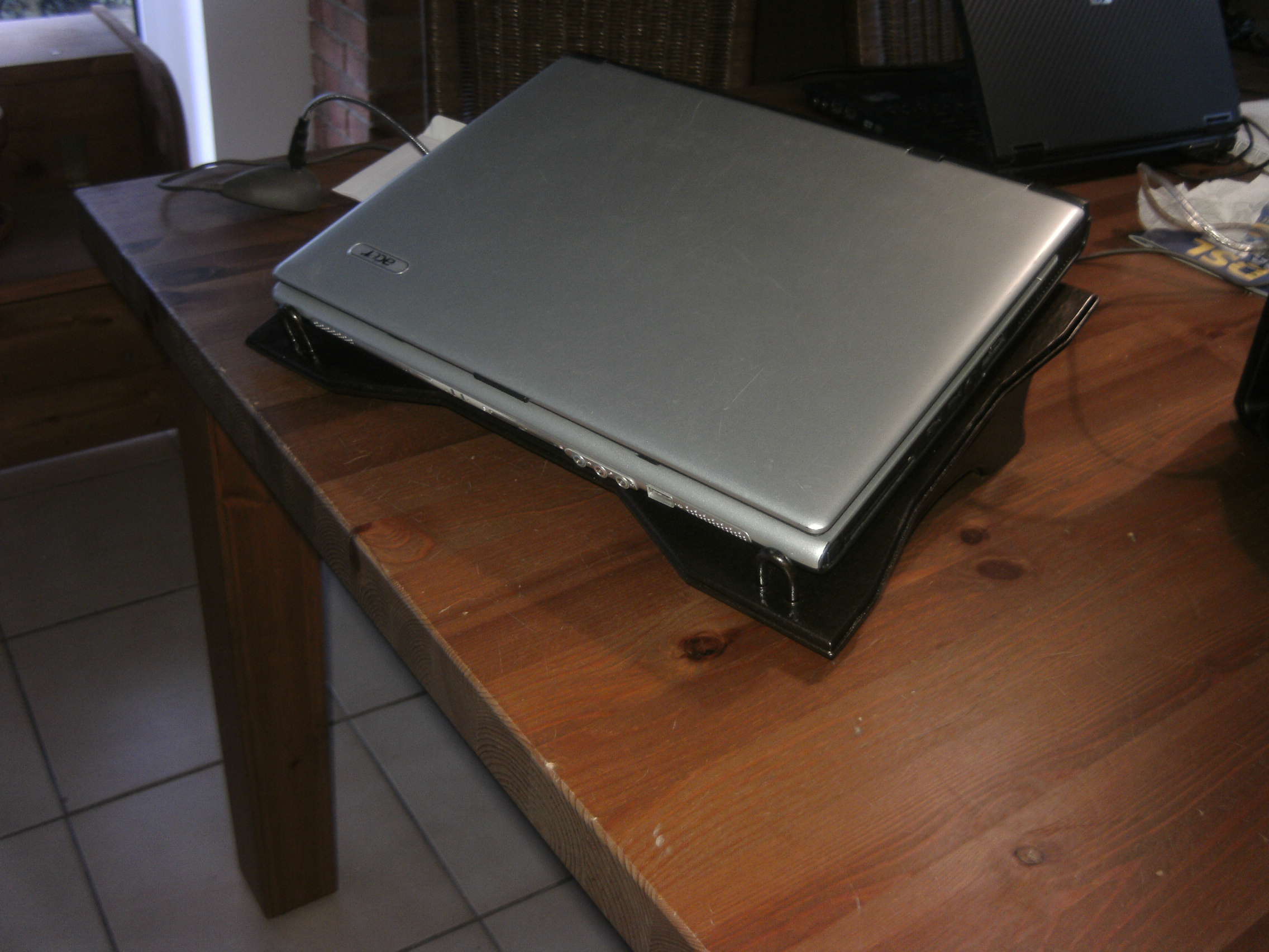

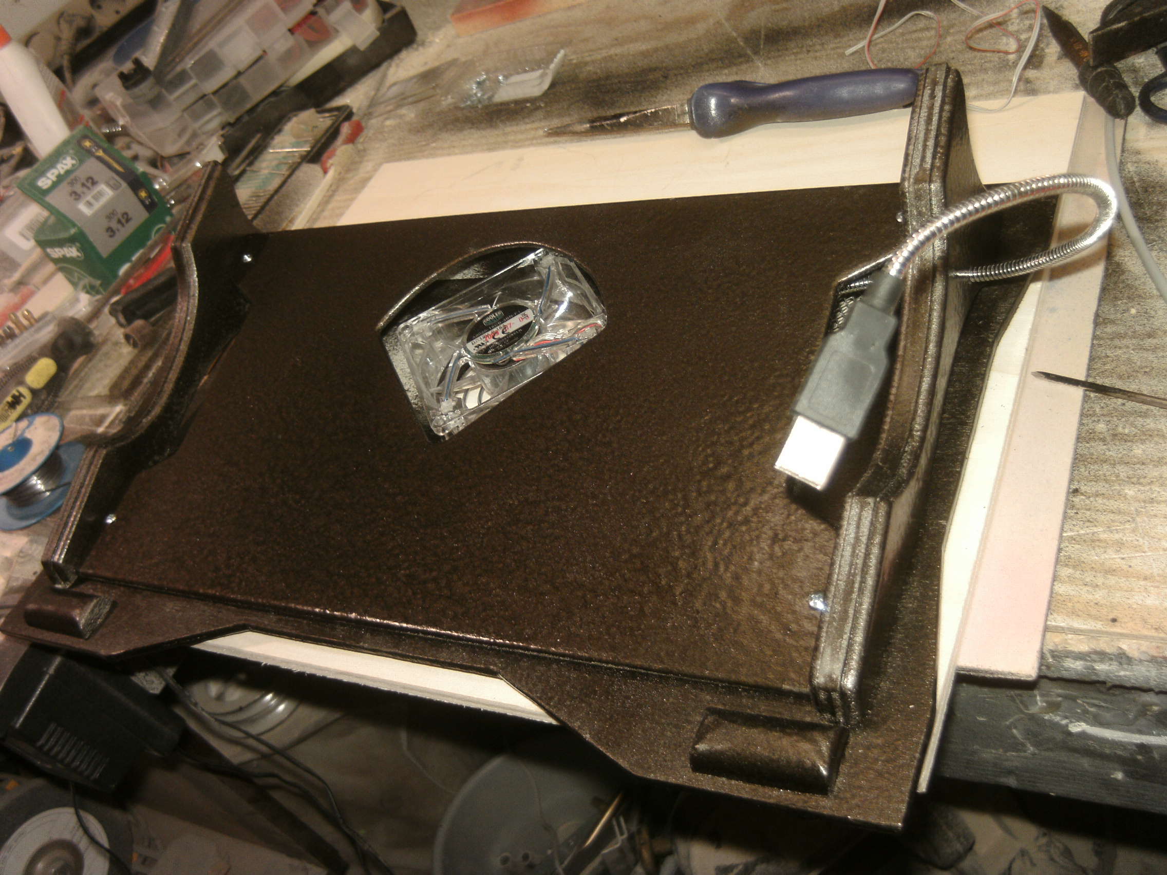

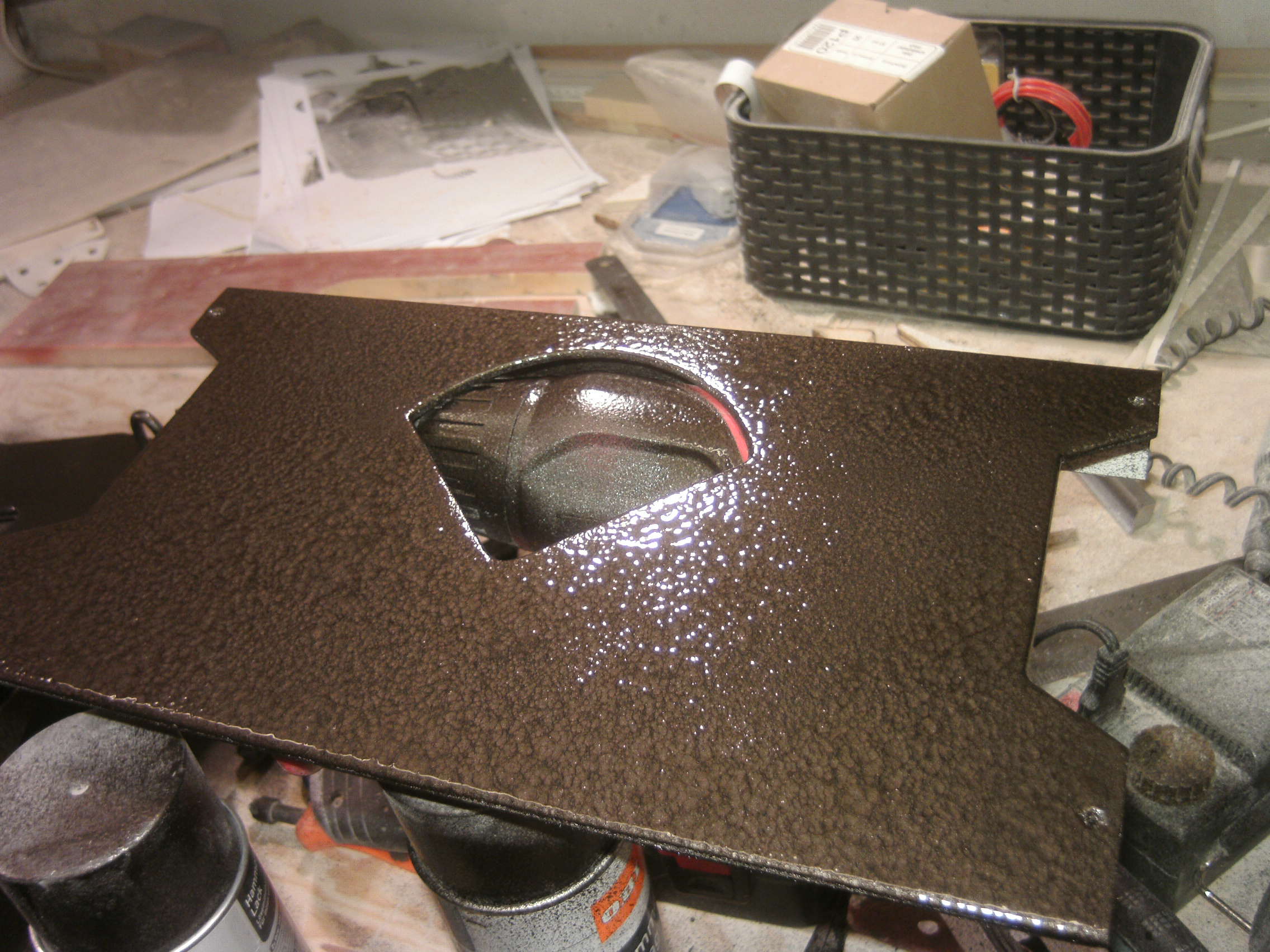

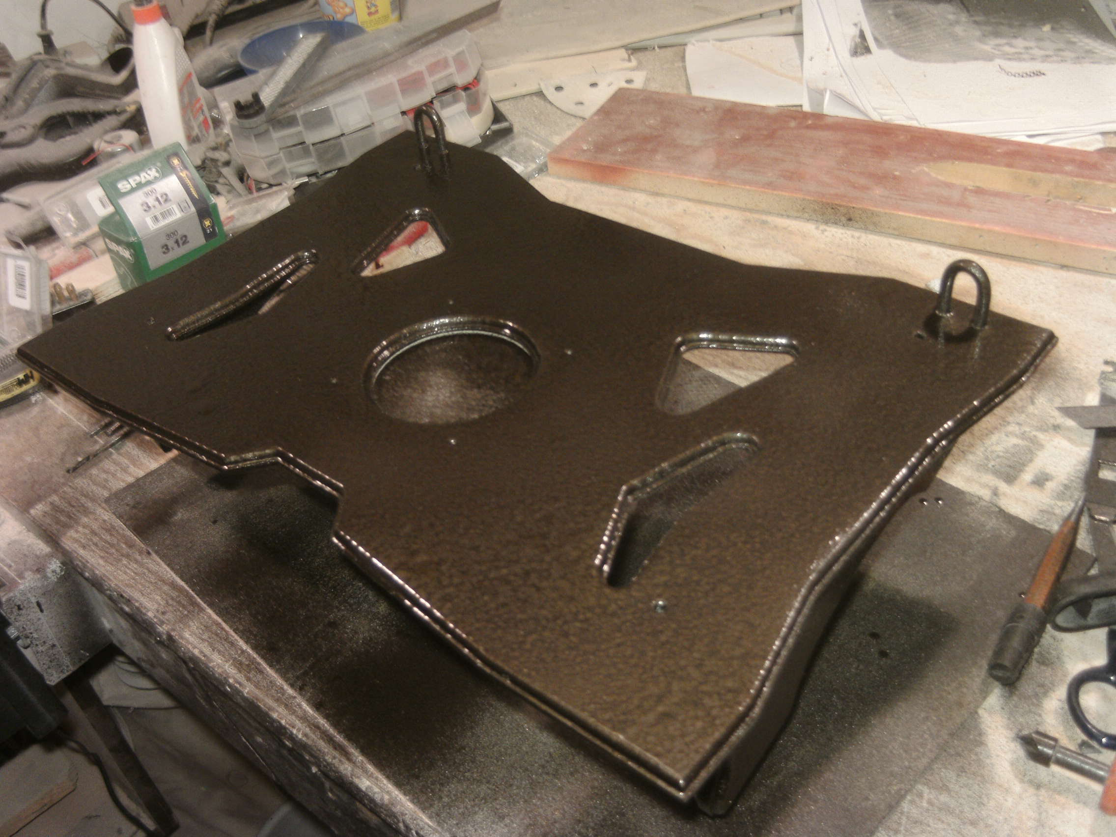

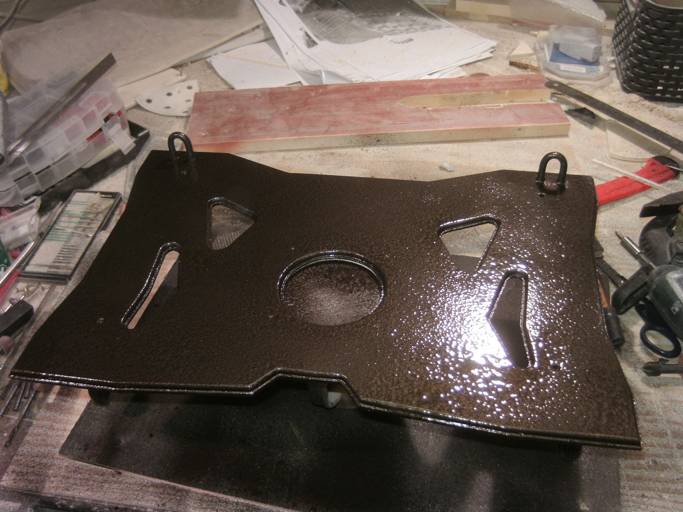

Der lack ist ja mal dick hast da neh ganze Dose drauf gehauen?

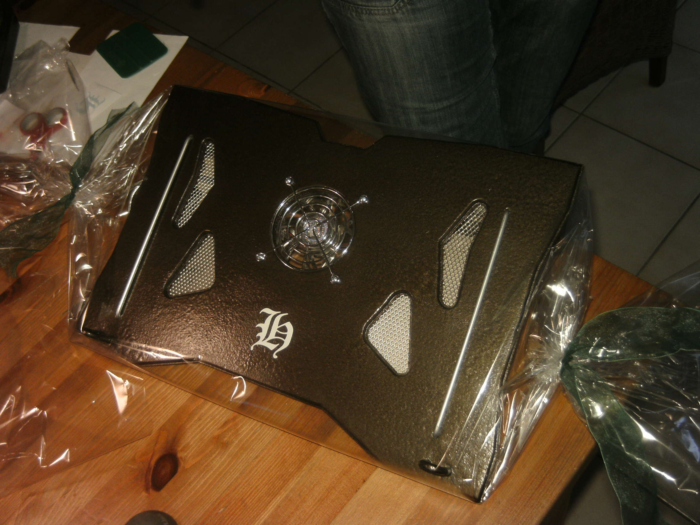

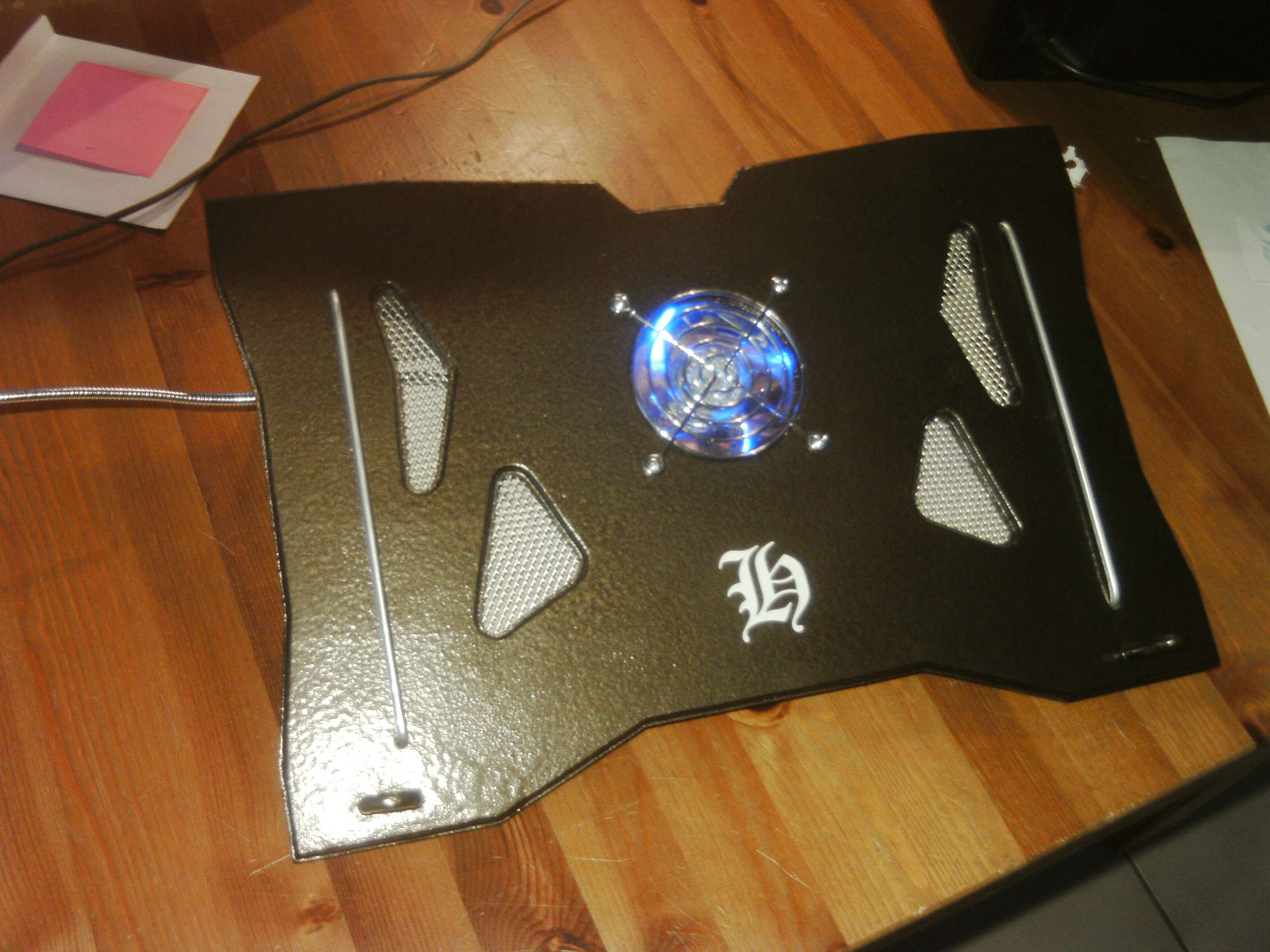

its hammerschlag spray can from max bahr, baher eigene. if you really lay it on thick and keep the sprayed side upwards then it gives you a great hammered look.It looks good, what kind of paint dou you use to get this uneven surface?
passt schon, dankeIch habs mal in den x-Modding bereich verschoben.
i see, yes i wanted this result, because of its being a speedy gonzalez overnight project.Thanks for the explaining; the target for me was to find out if you want to get this surface or if this surface was a result of something else.

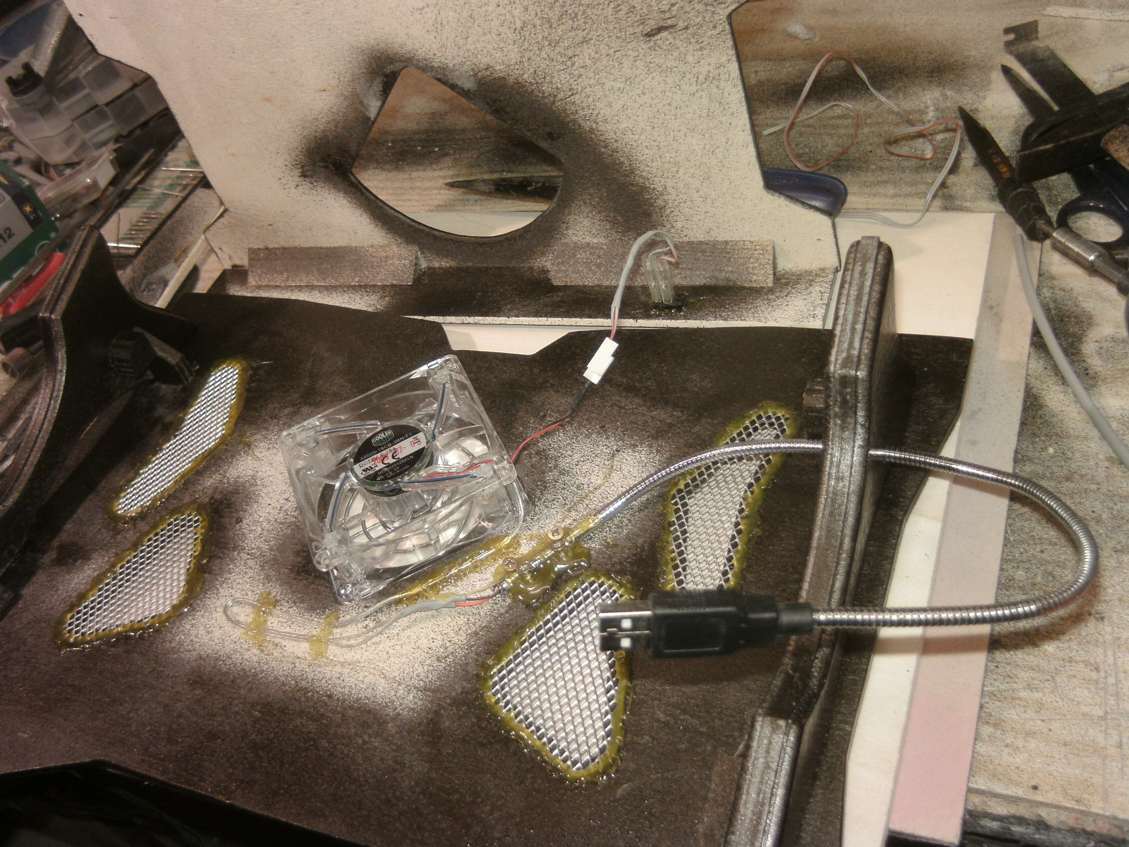

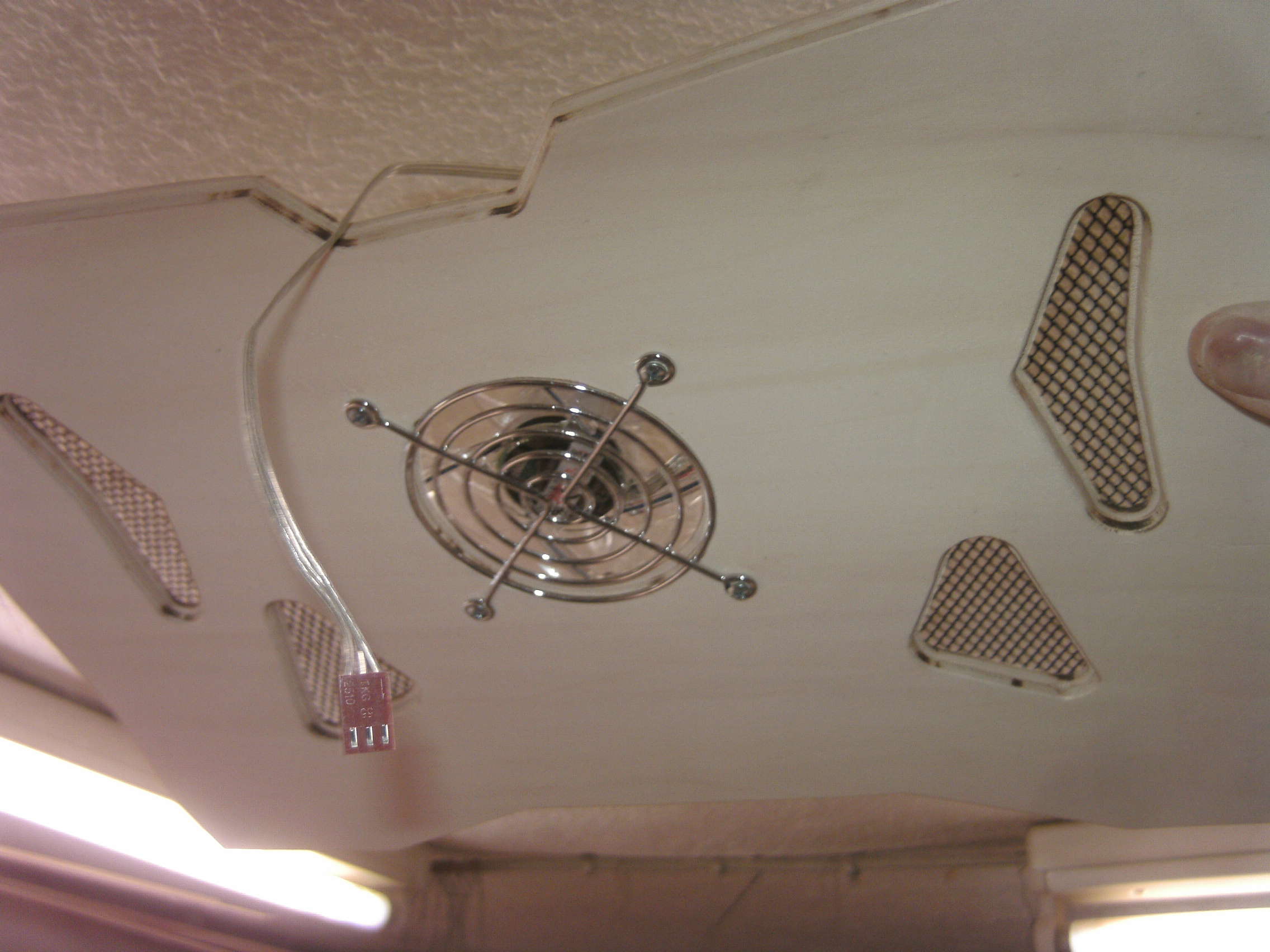

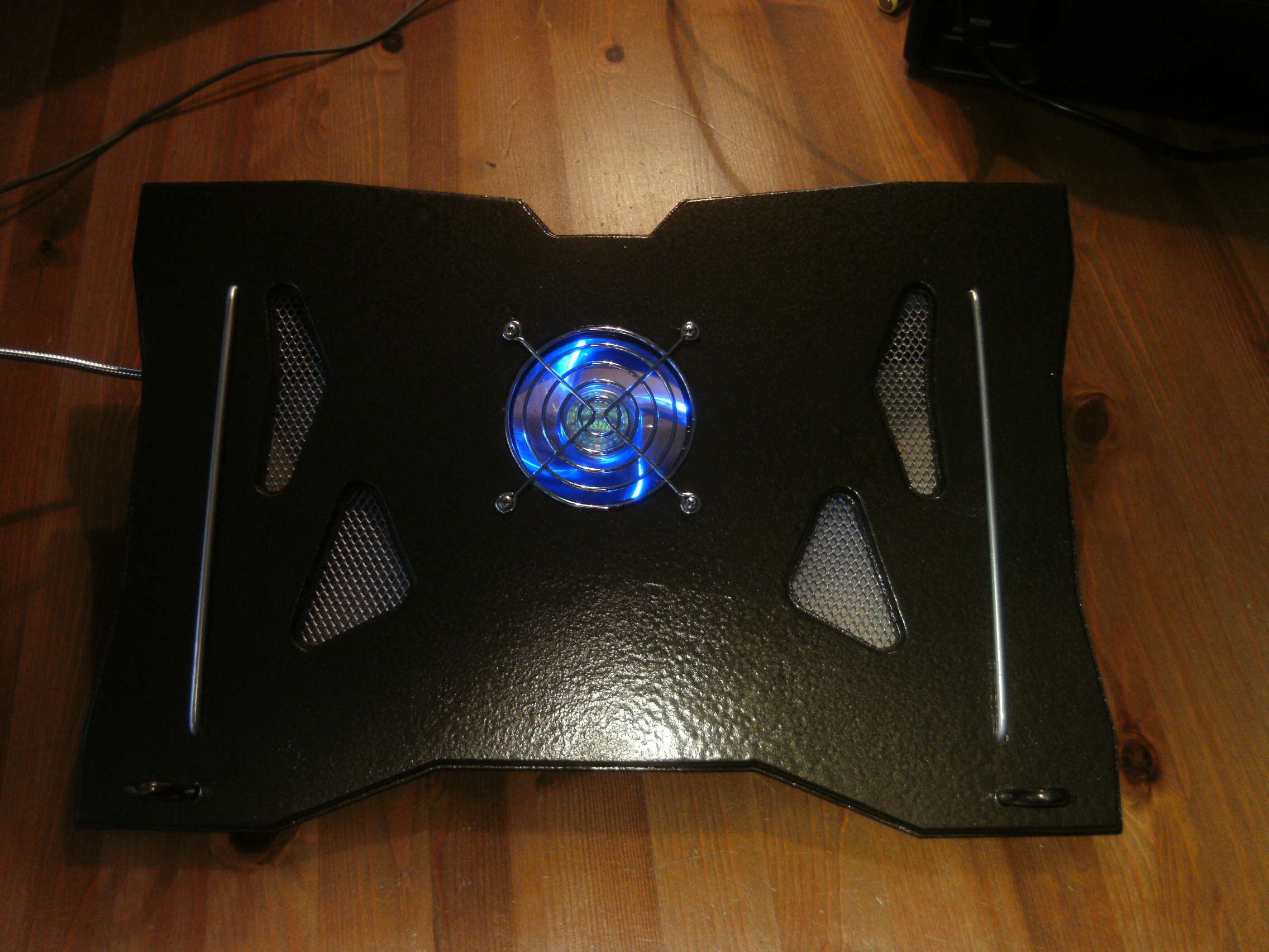

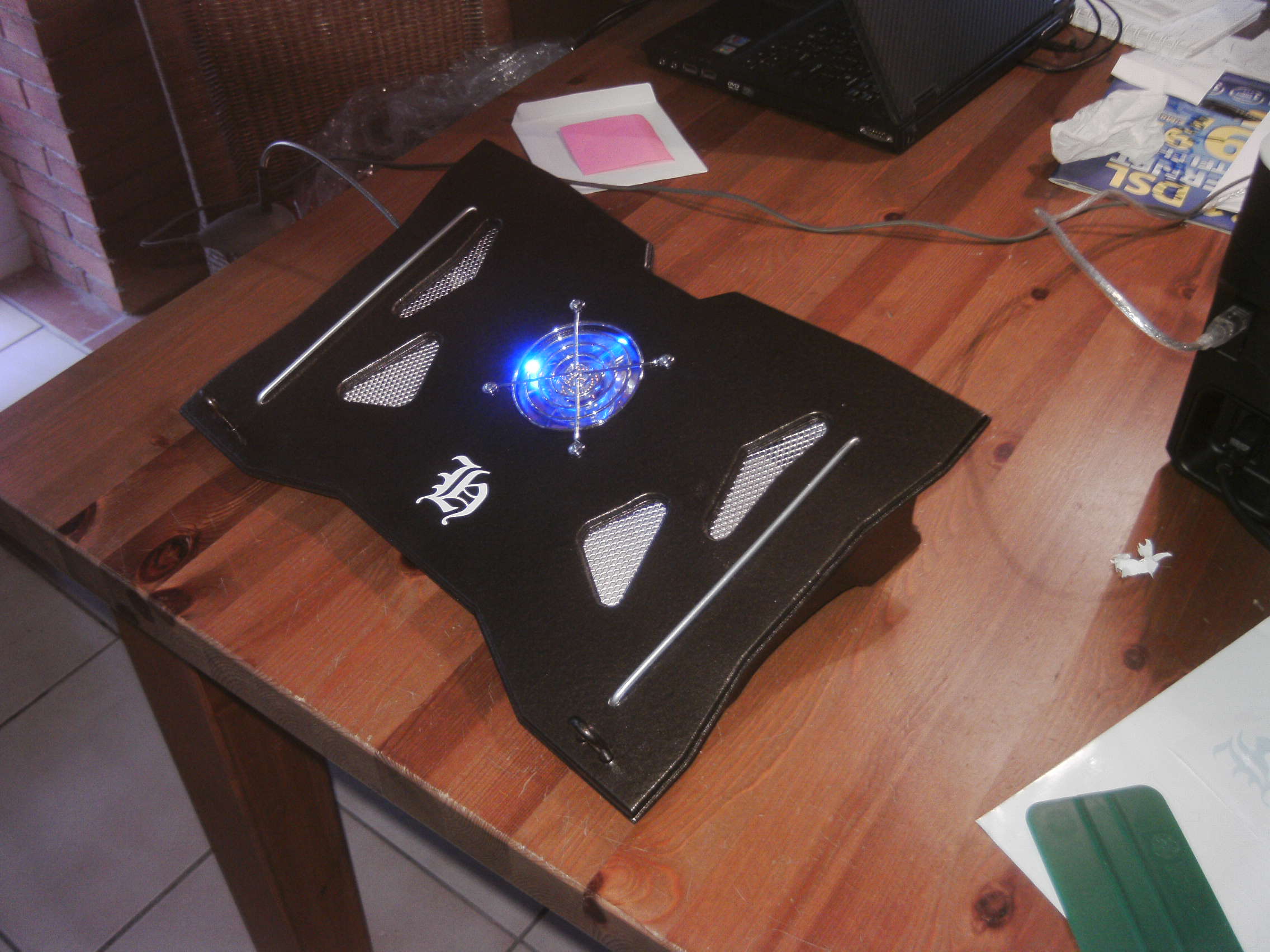

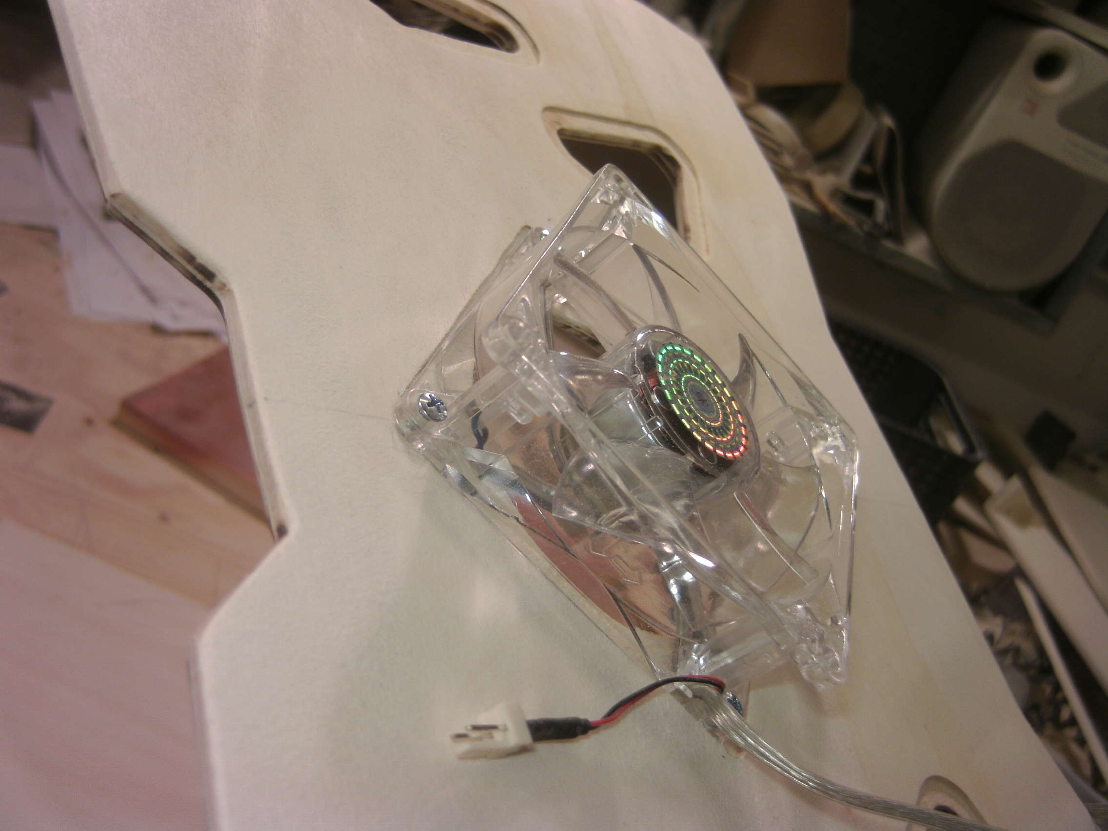

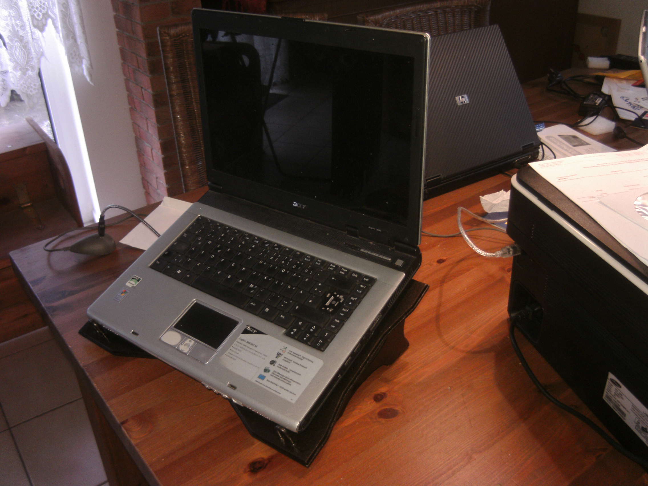

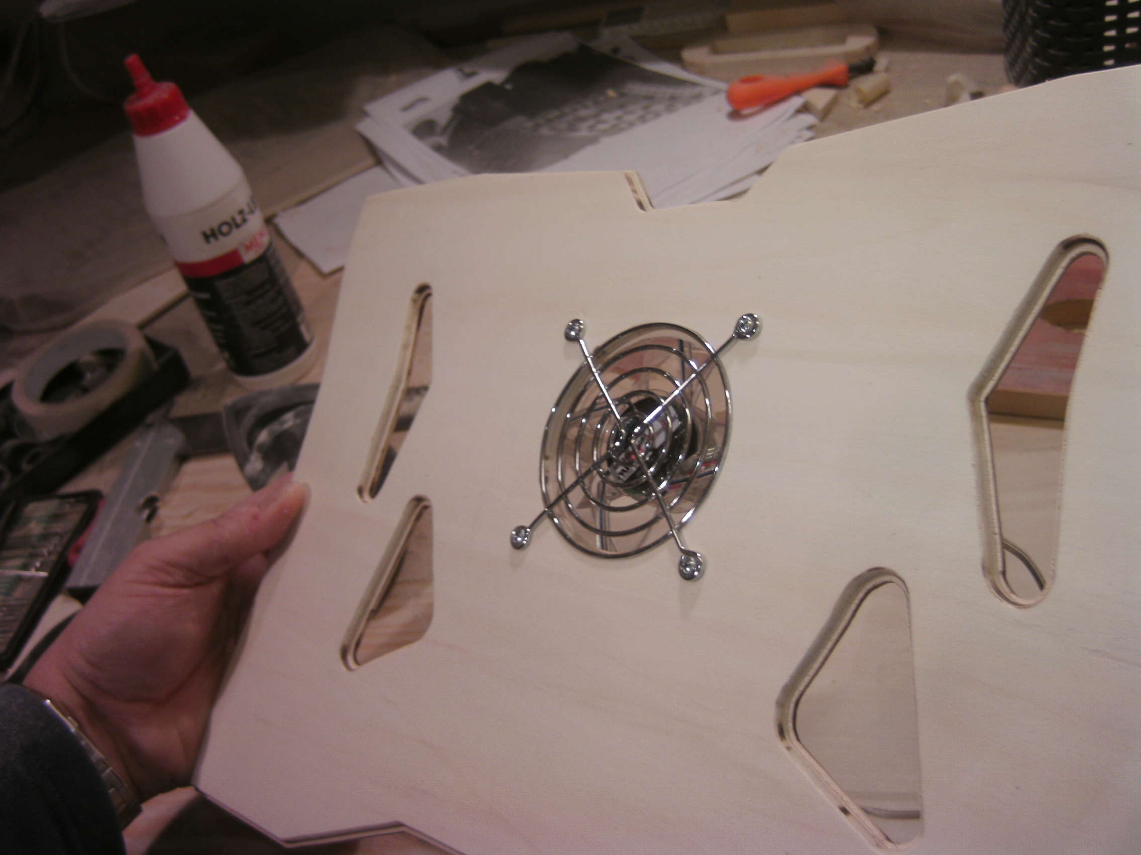

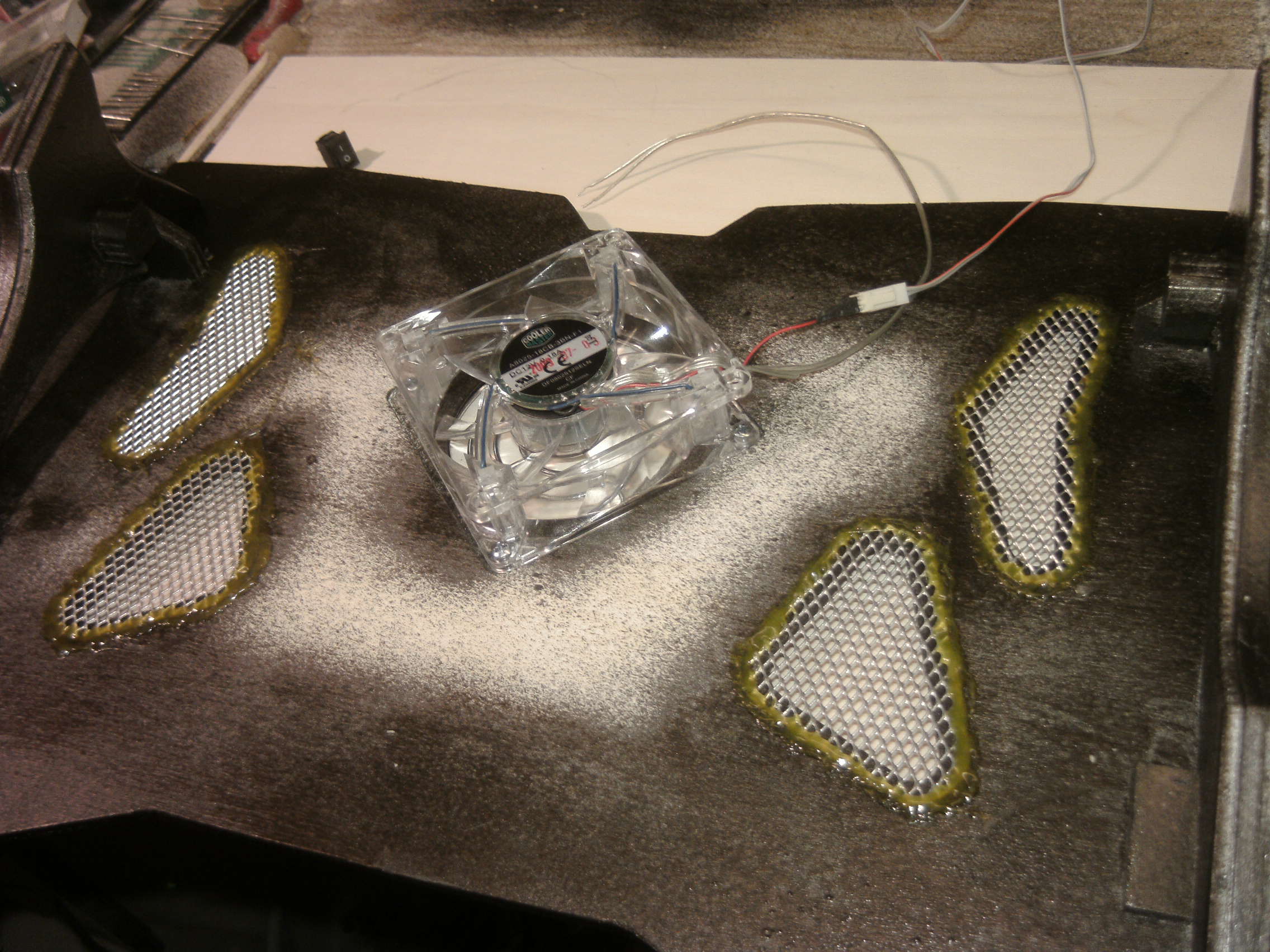

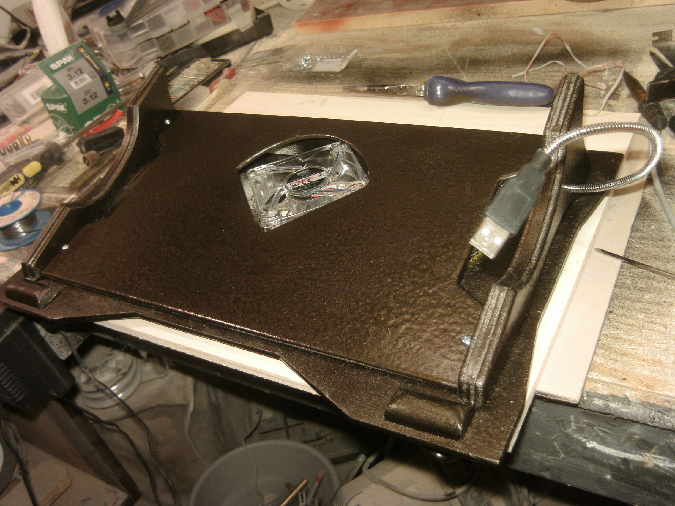

in die ersten bilder vorm lacken schon, danach ist er aber richtig rum eingebaut, er saug weg von laptop, der laptop bläst auf ihn drauf.Das einizige was ich trotz der kurzen Zeit zu bemängeln hätte, wär das der Lüfter falsch herum eingebaut ist (übliche Laptoplüfter Konfiguration
genau, andersrum je nach dem.. deshalb sieht man das ich zuerst so und dann anders eingebaut habe beim fertig lackierten teil.Wenn der Lüfter im Laptop nach unten rausbläst, dann ist es okay.
Es ist nur sehr ungewöhntlich. Normalerweise saugen Laptops unten die kalte Luft an und blasen die Luft durch Lamellen, die über Heatpipes erwärmt werden nach an einem der Seiten außen. (Was auch thermisch die bessere Lösung ist als andersrum). Nebenbei hat ein blasender Lüfter den positiven nebeneffekt, dass durch den Überdruck frischer Luft unter dem Notebook andere Bauteile wie Akku usw. besser gekühlt werden.
Aber lieber wie du es getan hast in die Richtung des anderen Lüfters einbauen, bevor die Lüfter gegen einander arbeiten und vorallem der Laptoplüfter gegen einen Unterdruck arbeiten muss.
Vielleicht als Hinweis für andere Leute, die auch mal sowas bauen wollen. Nicht, dass die statt Laptopkühler genau das gegenteil bauen.
