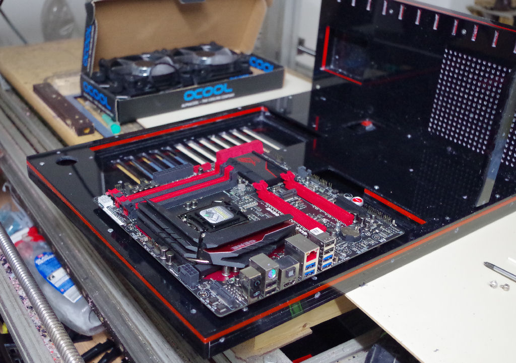

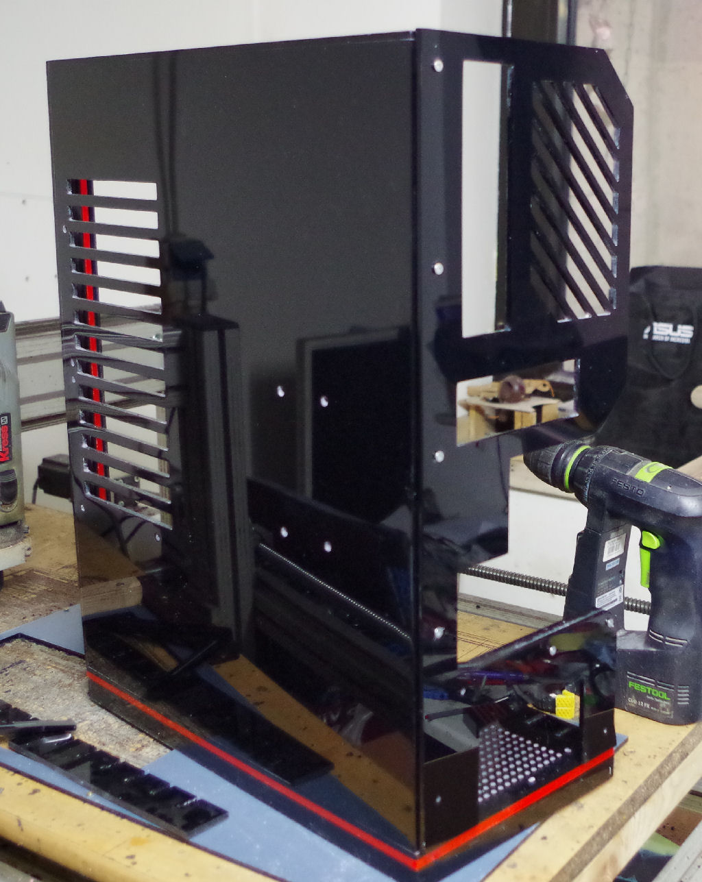

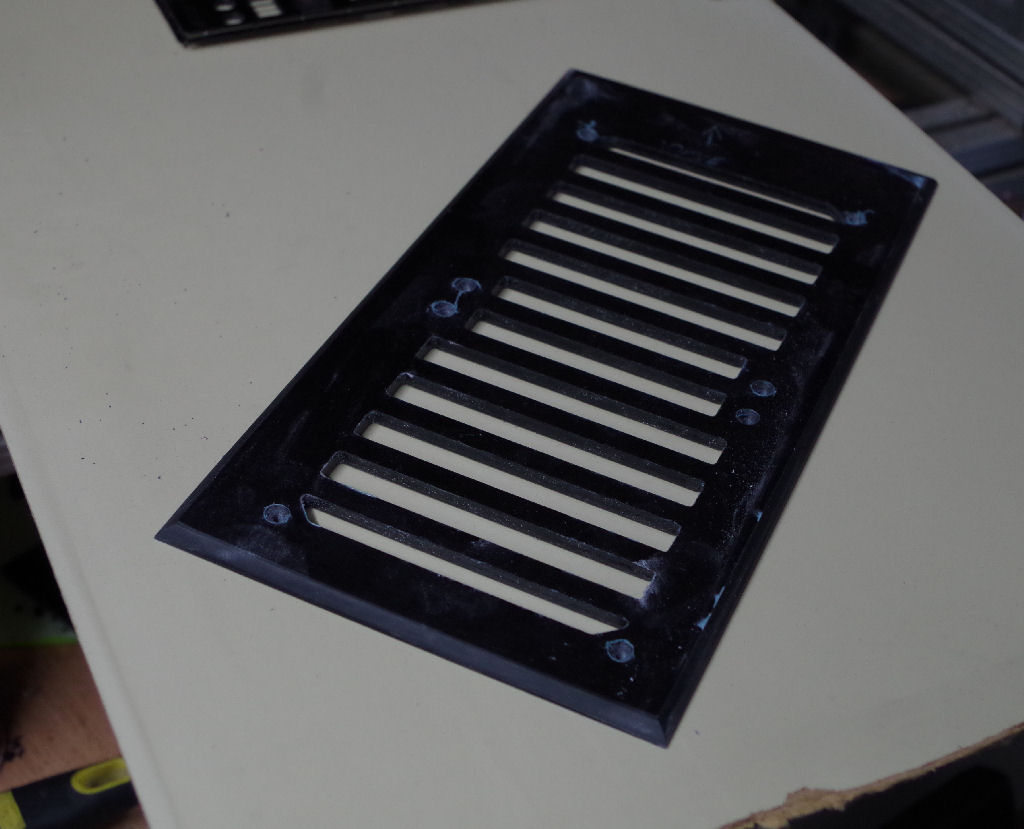

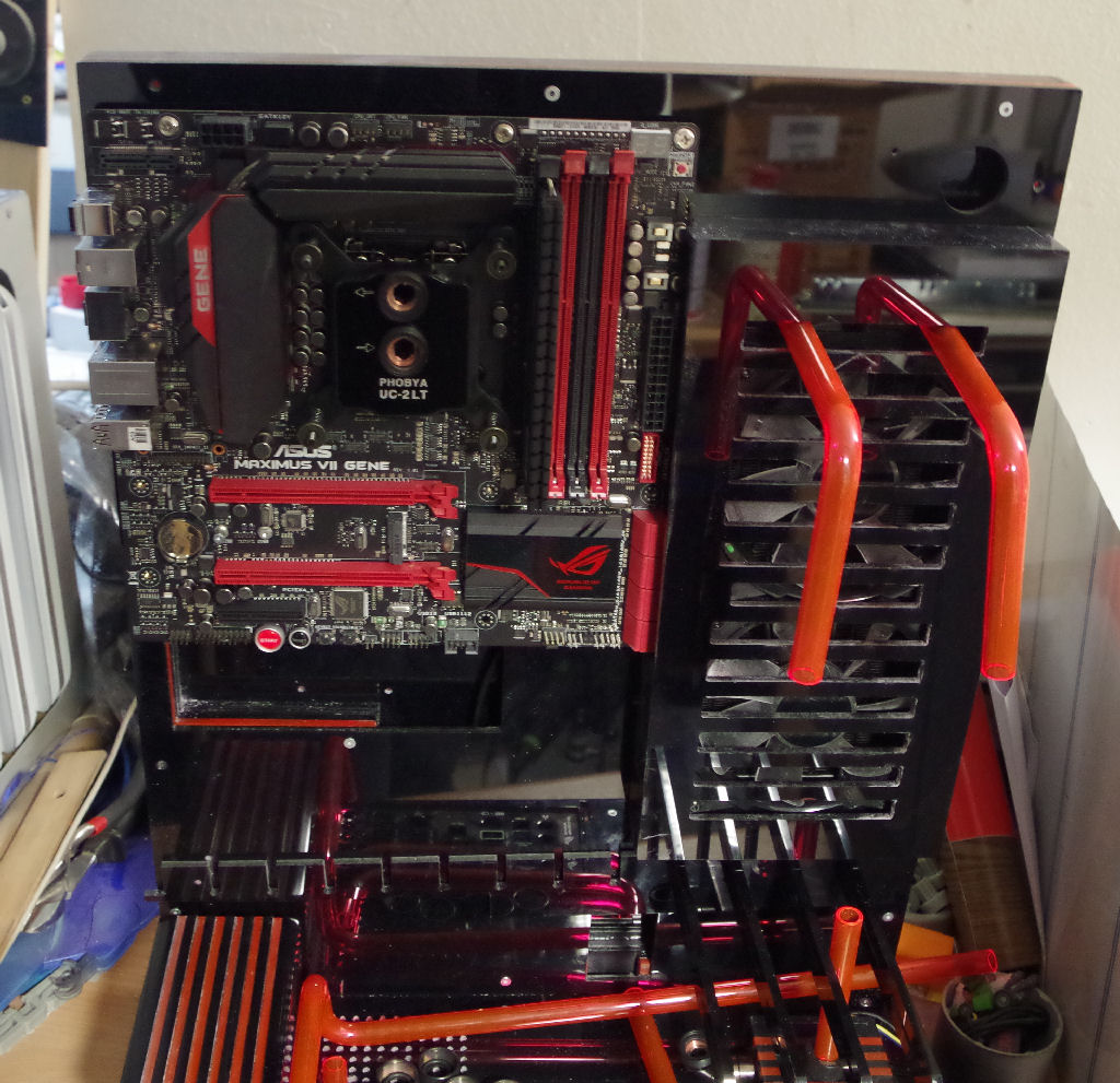

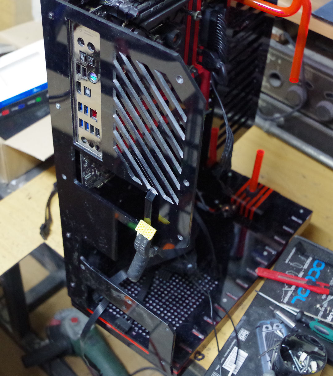

Nachdem wir ja zuletzt schonmal die untere Rippenleiste angepasst hatten, haben wir als nächstes damit weitergemacht die rechte Seitenwand und den Sockel auf der rechten Seite fertig aufzupolieren, gleichzeitig haben wir auch die Rückwand angeschraubt um auch hier zu prüfen ob alles passt wie geplant.
Da wir die Rückwand ja einmal montiert hatten, konnten wir auch noch die letzten Maaße nehmen um dann als nächstes die Löcher für das Mainboard bohren zu können. (Das haben wir extra bis jetzt aufgeschoben um so evtl. Änderungen einfacher berücksichtigen zu können)
Danach ging es dann wieder auf der rechten Seite des Gehäuses weiter.....

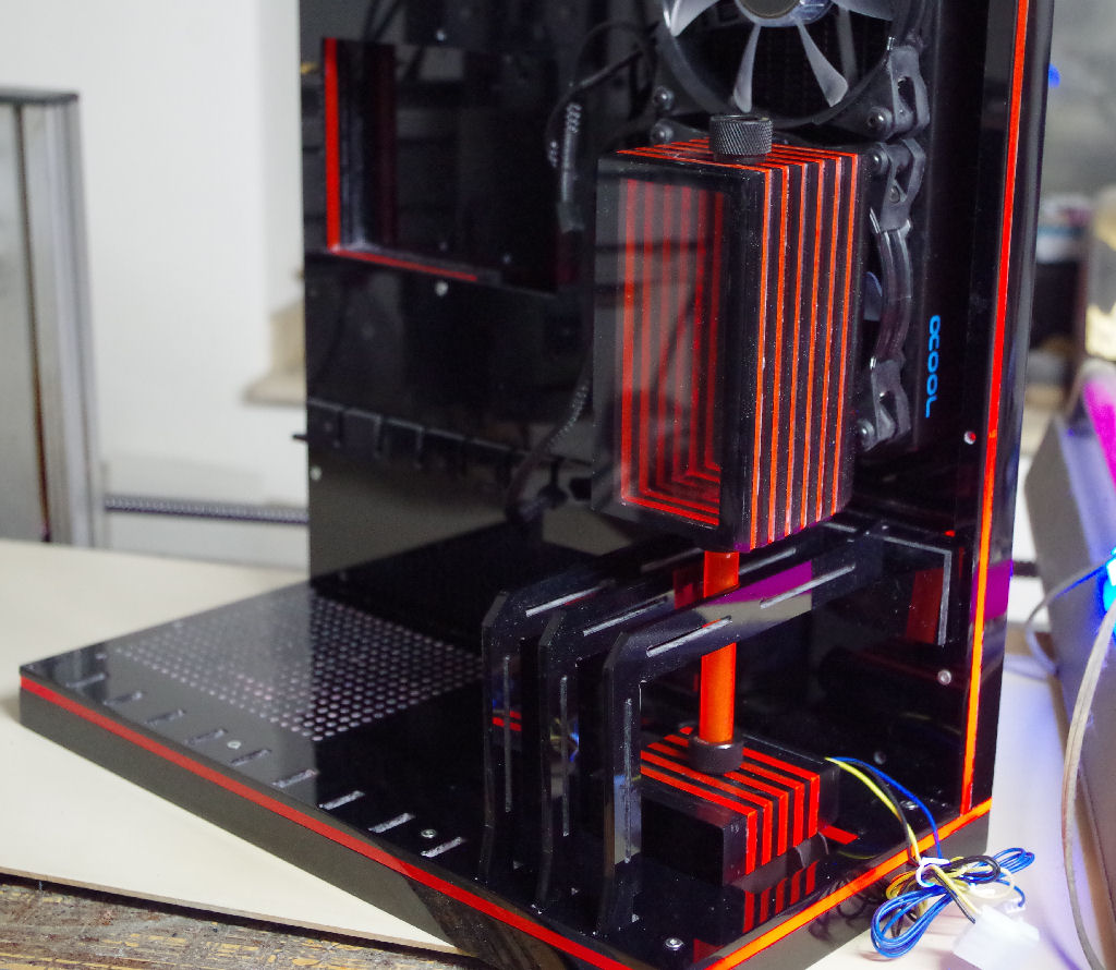

Kurz zur Erklärung: Die Montagefläche für den Radiator ist wie euch vielleicht schon aufgefallen ist, etwas größer als der Radiator....das haben wir absichtlich so gestaltet, um so etwas flexibilität zu erhalten und später evtl. auch einen größer dimensionierten Radiator verwenden zu können (bis 280mm), falls mal der Wunsch zum Tauschen aufkommt.
Um die Flexibilität zu erhalten, mussten wir aber auch den Radigrill im rechten Seitenteil so auslegen das er dieses berücksichtigt, was dann aber gleichzeitig zu Problemen mit der Verschraubung von nem kleinerem Radiator führt. Also haben wir uns dazu entschlossen das Problem einfach mit einer zweiten Radiator Blende zu umgehen. Die Blende wird wie ein Adapter auf das rechte Seitenteil aufgesetzt und mit den passenden Schraublöchern für einen 240er Radiator versehen und dann durch die Öffnungen im rechten Seitenteil mit dem Radiator verschraubt. Gleichzeitig hat das auch den Vorteil das der überflüssige Satz Schraublöcher für den größeren Radiator abgedeckt ist.
Die Blende hatten wir ja zuletzt schon vorbereitet, so das wir abschliessend nur noch die Kanten nachbearbeiten mussten bevor wir das Teil dann das erste mal angeschraubt haben....
Im Anschluss daran haben wir dann auch die Pumpe an ihrer Position befestigt und langsam angefangen die Rohre für die Wakü anzupassen....

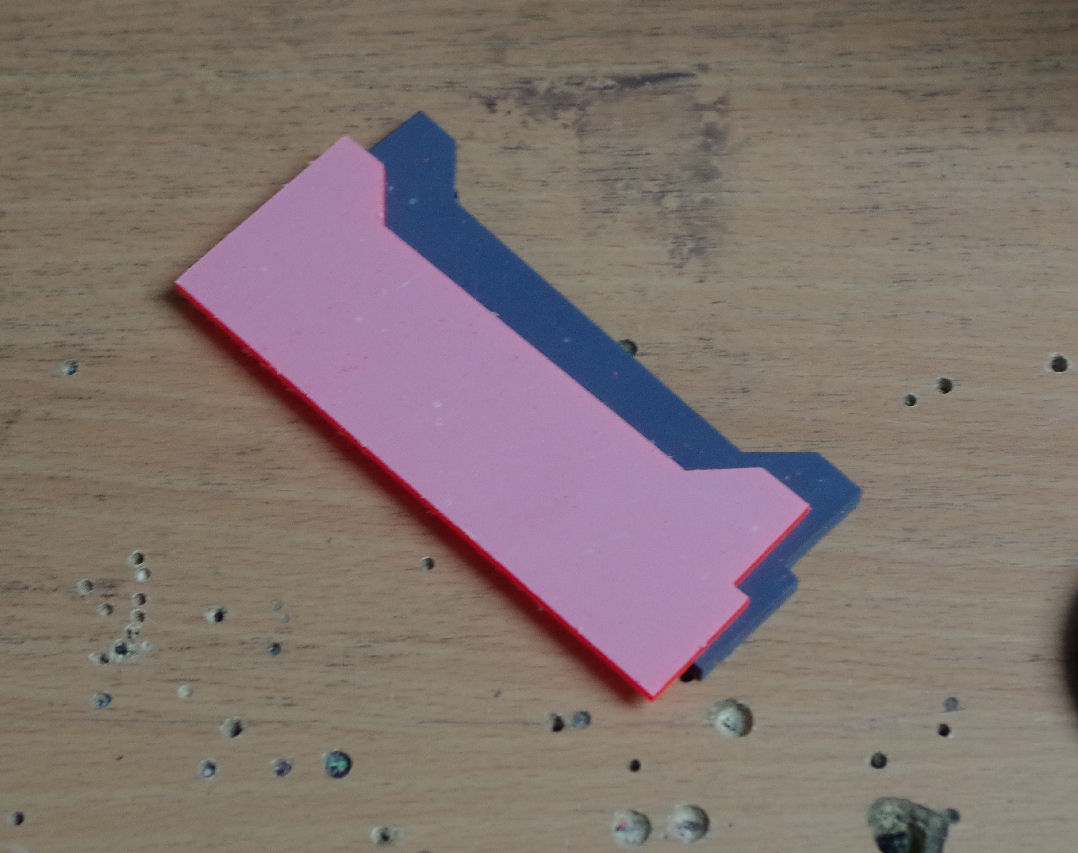

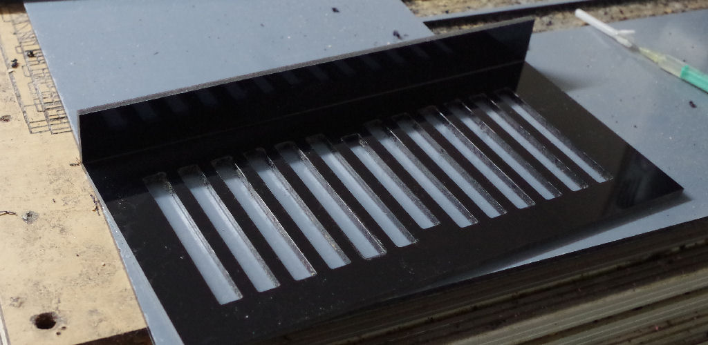

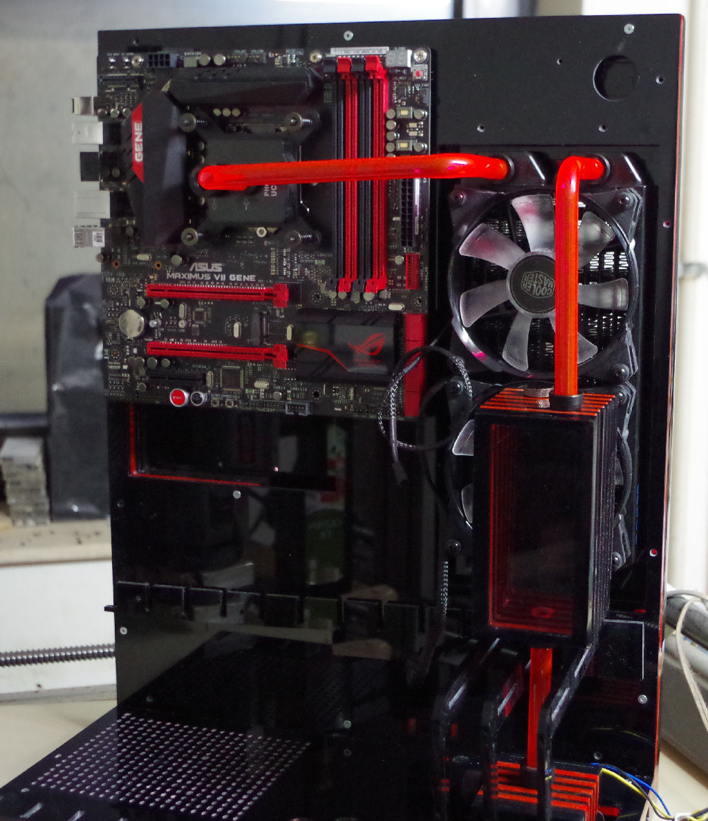

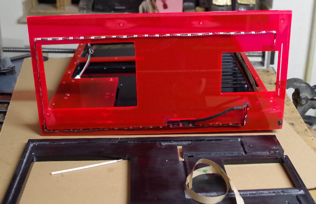

nachdem wir ja zuletzt schonmal angefangen hatten, die Rohre für die Wakü vorzubereiten, haben wir als nächstes mit der Radiatorabdeckung weitergemacht, da der Radi mit seinen Lüftern natürlich nicht so offen sichtbar bleiben soll....

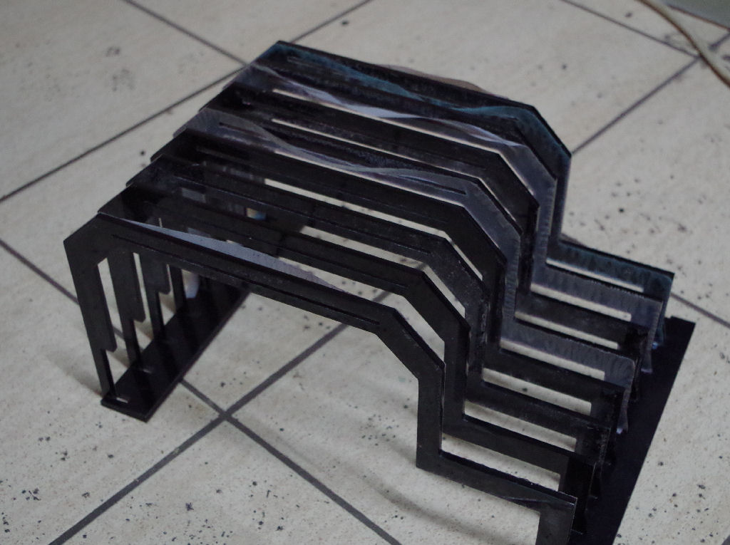

Daher haben wir einen der vorbereitetenden Radigrills genommen und ihm als erstes eine 2cm breite Plexileiste auf eine der Seiten geklebt. Das wird später die Seite die zur Front zeigt und daher auch komplett verschlossen sein kann.
Das gleiche haben wir dann anschlessend auch mit der Ober und Unterseite gemacht.
Die Vierte Seite (also die zum Mainboard zeigende) ist nur teilweise verschlossen worden, so das wir die Kabel an den entsprechenden Stellen zwischen Radi und Mainboard durchführen können und so nur minimalste Kabelwege im sichtbaren Bereich haben.
Nachdem die Abdeckung soweit vorbereitet war, ging es dann mit einer schnellen Anprobe am Gehäuse weiter.

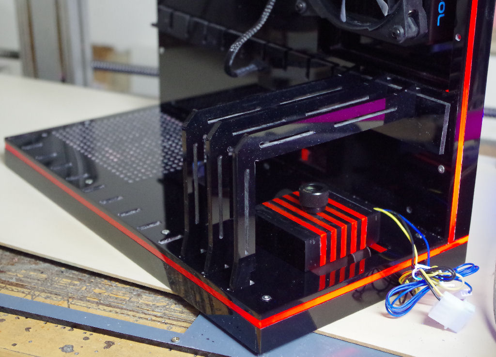

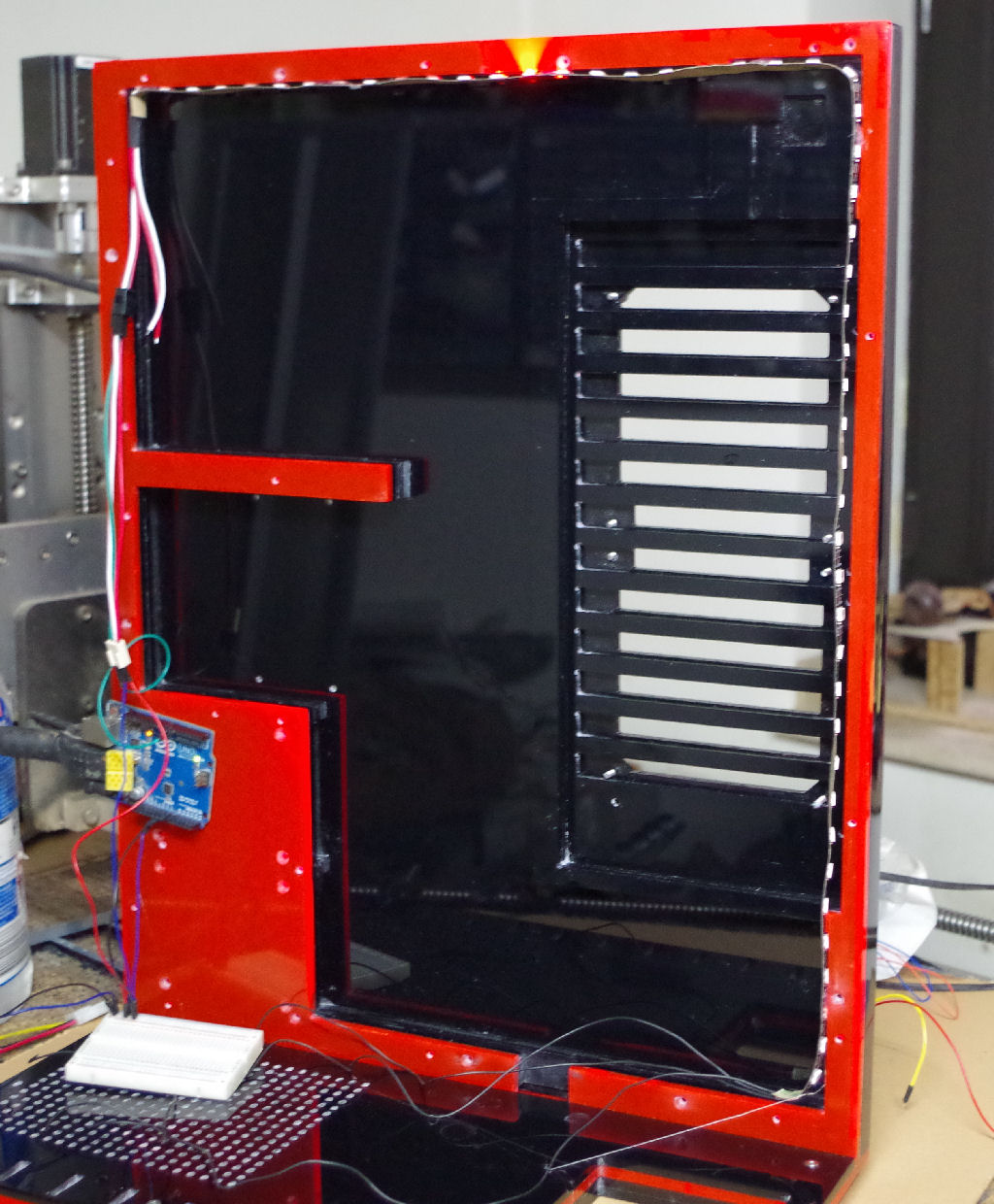

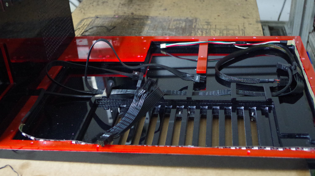

Danach haben wir uns dann darum gekümmert den LED Strang in den dafür vorgesehenen Kanälen zu verlegen und nochmal einen kurzen Test zu machen bevor die Bodenplatte dann erstmal verschraubt werden kann.....
Im Anschluss daran ging es dann auch schonmal damit weiter, das wir die ersten Kabelstränge im Korpus verlegt haben.....

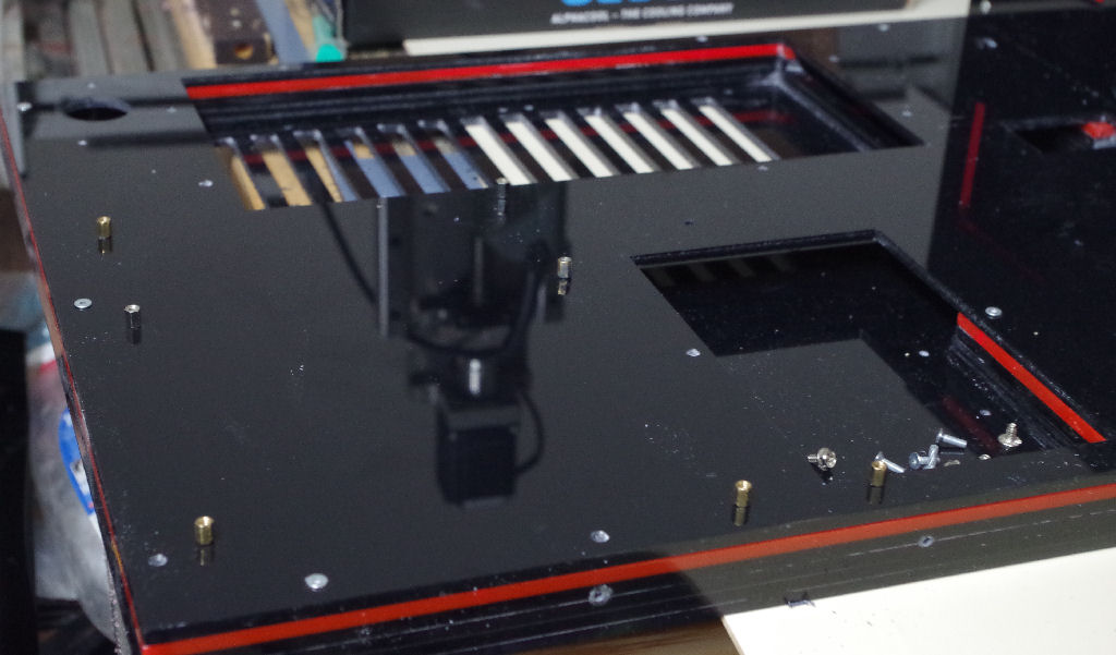

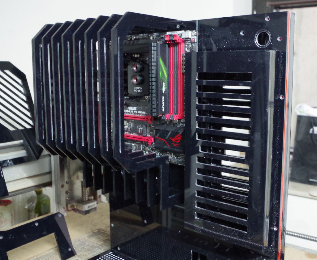

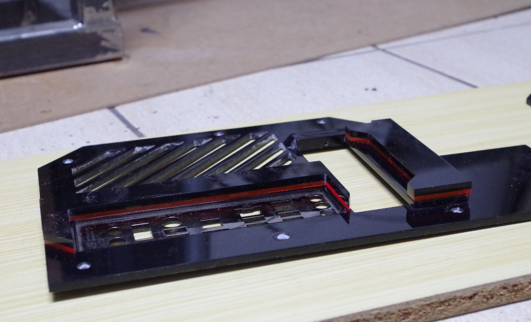

Zwischendrinn haben wir dann noch die obere Rippenabdeckung für das Mainboard vorbereitet und zusammen gesetzt, so das auch dieses Teil ein erstes Mal testweise montiert werden konnte.....
Am oberen Grill fehlt damit momentan nur die vorderste Lage....die wird das ganze dann optisch nach vorne hin verschliessen.....muss aber gleichzeitig auch die Rohre für die Wakü durchlassen....daher haben wir erstmal genau ausmessen müssen wo genau die Rohre lang laufen, damit wir dann als nächstes mit den Anpassungsarbeiten anfangen können....

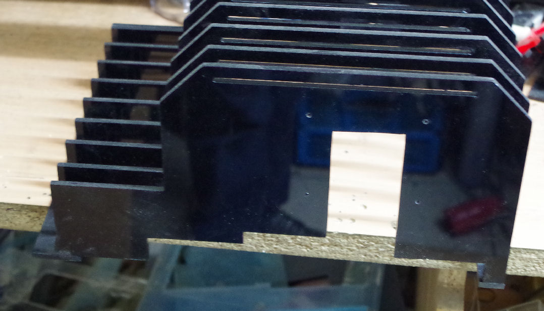

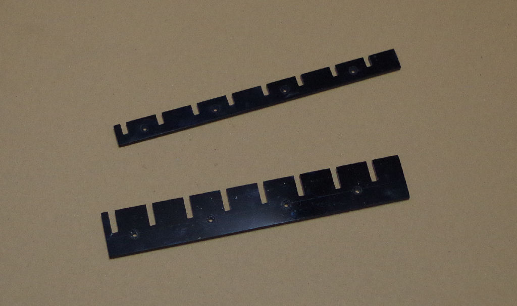

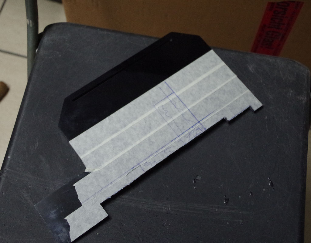

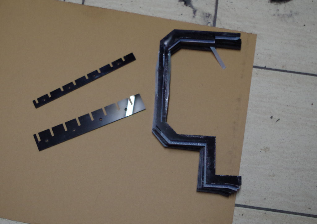

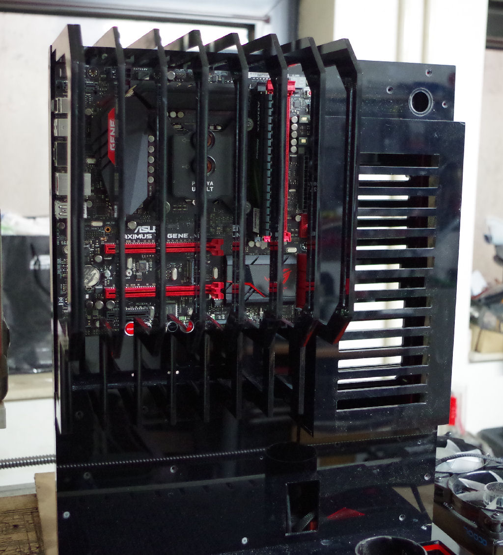

Nachdem wir ja schonmal grob angezeichnet hatten was an der letzten Rippe in der Mainboardabdeckung noch geändert werden musste, ging es auch genau damit weiter....erstmal Platz schaffen für die Rohre....nachdem das soweit erledigt war hatten wir natürlich ein Loch das für die 2 Rohre viel zu groß war. Das musste natürlich noch geändert werden. Daher ging es im nächsten Schritt dann auch damit weiter das wir erstmal ein Gegenstück zum "Loch" in der Rippe ausgeschnitten haben.

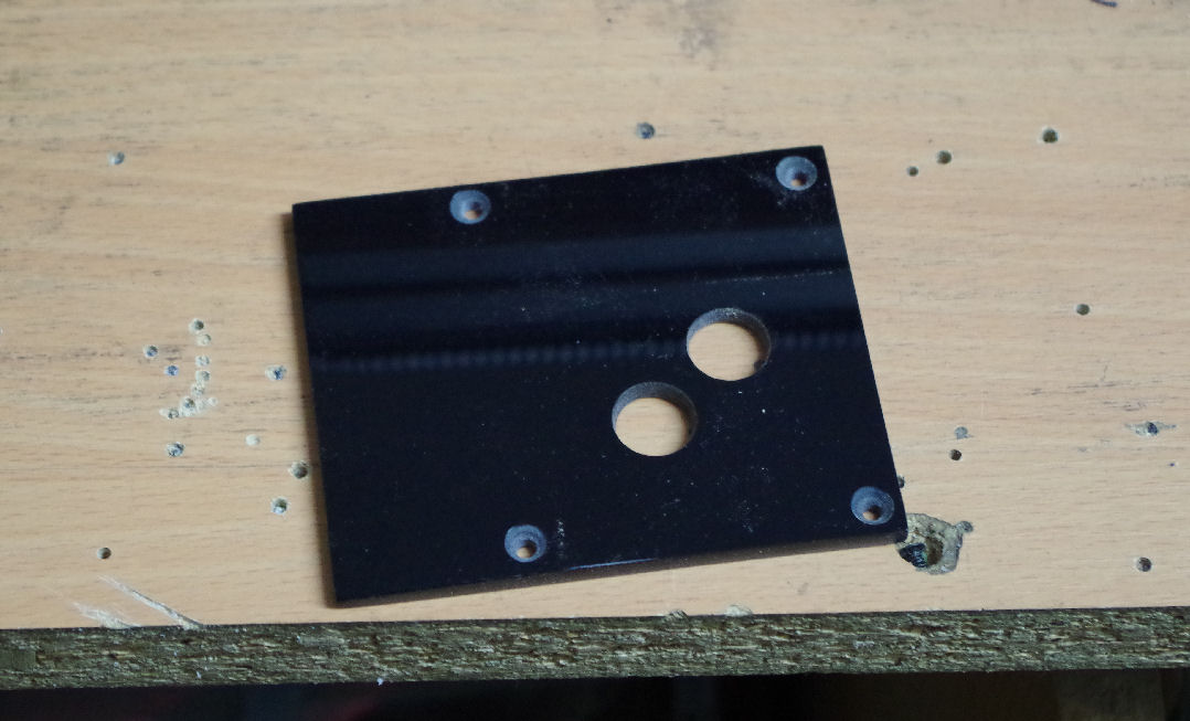

Anschliessend haben wir beides aufeinander platziert und schonmal Löcher gebohrt und Gewinde geschnitten.
Nachdem das soweit vorbereitet war, ging es erstmal damit weiter das wir ausgemessen haben an welcher Stelle exakt die Rohre später durch die Plexiwand geführt werden würden......das haben wir dann direkt auf die kleine Abdeckung übertragen damit wir dann als nächstes ein paar Löcher für die Rohre bohren können.....

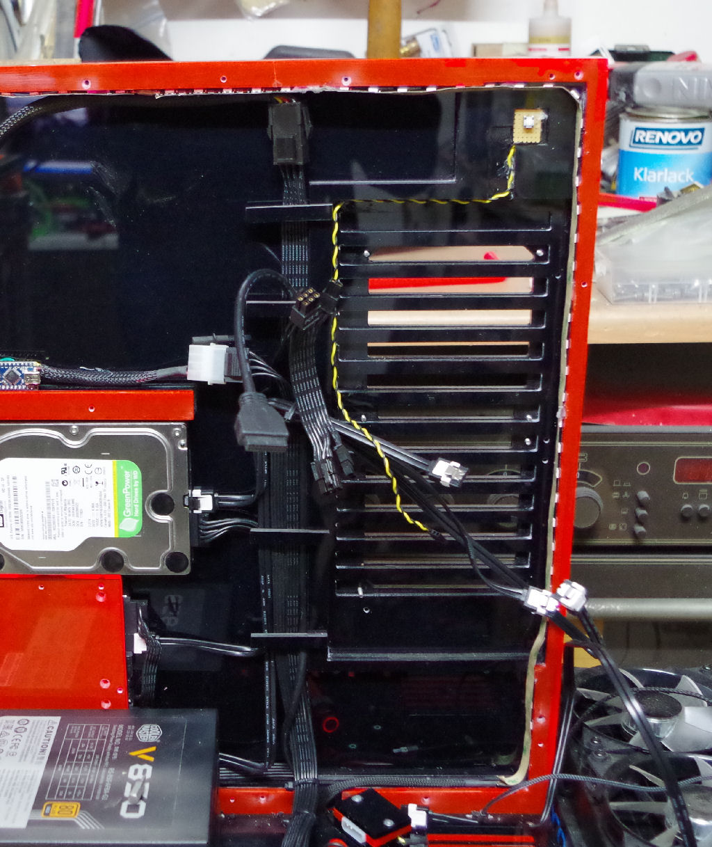

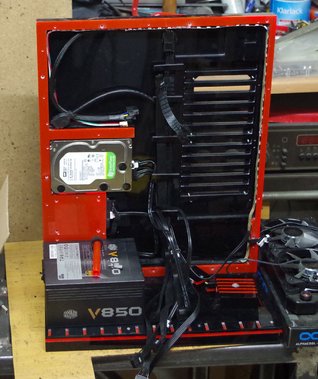

Die Verkabelung nimmt auch immer weiter Gestalt an.....

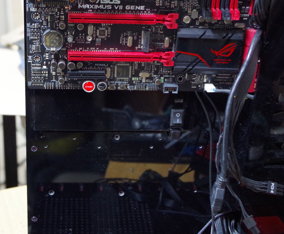

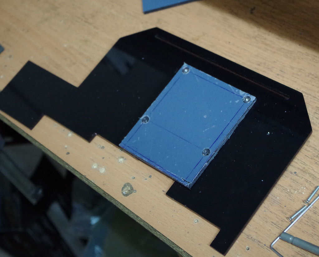

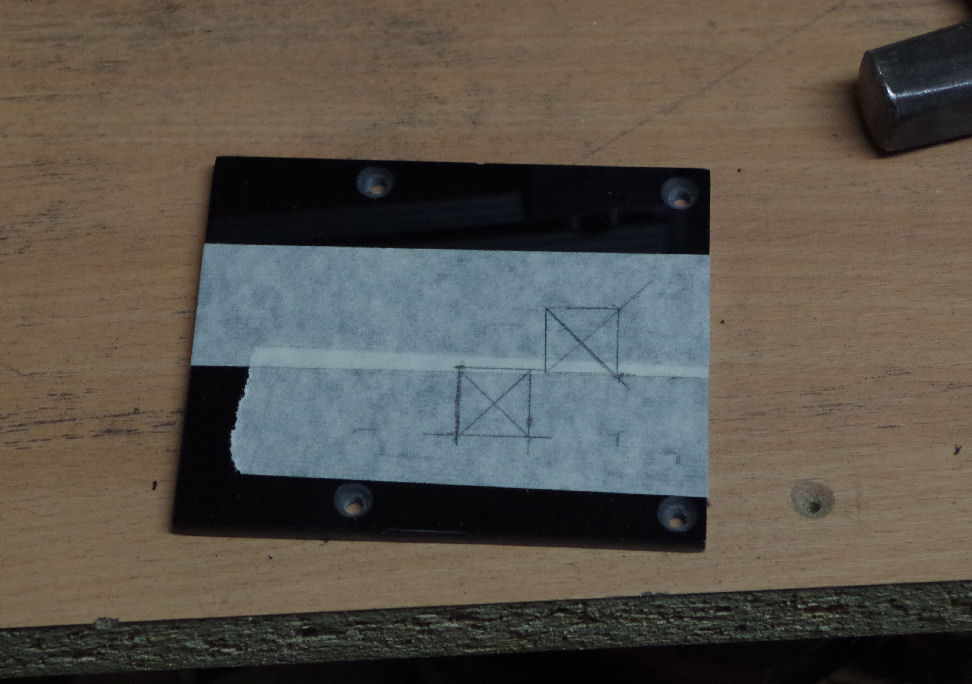

Dann hatten wir ja noch ein "Loch" unter dem Mainboard....an dem die HDD durchschaut....das Loch hat nen einfachen Grund die HDD ist zu dick....sie würde sonst von innen gegen die schwarze Lage drücken und zu Problemen führen....daher das Loch.....aber das soll natürlich nicht so bleiben....und die HDD steht auch nicht durch die Platte durch. Daher haben wir für diese Stelle eine einfache Viereckige Abdeckung eingeplant gehabt.
Im Zuge der bisherigen Bauarbeiten und der Programmierung vom Arduino haben wir uns jetzt aber entschlossen das wir die Abdeckung gleichzeitig nutzen um dort noch einen zusätzlichen Schalter für die Beleuchtung, plus ner MiniUSB Buchse für den Arduino und nem Taster zur Steuerung der Beleuchtung unterzubringen.
So sind alle wichtigen Komponenten nahezu unsichtbar untergebracht und trotzdem problemlos zu erreichen.

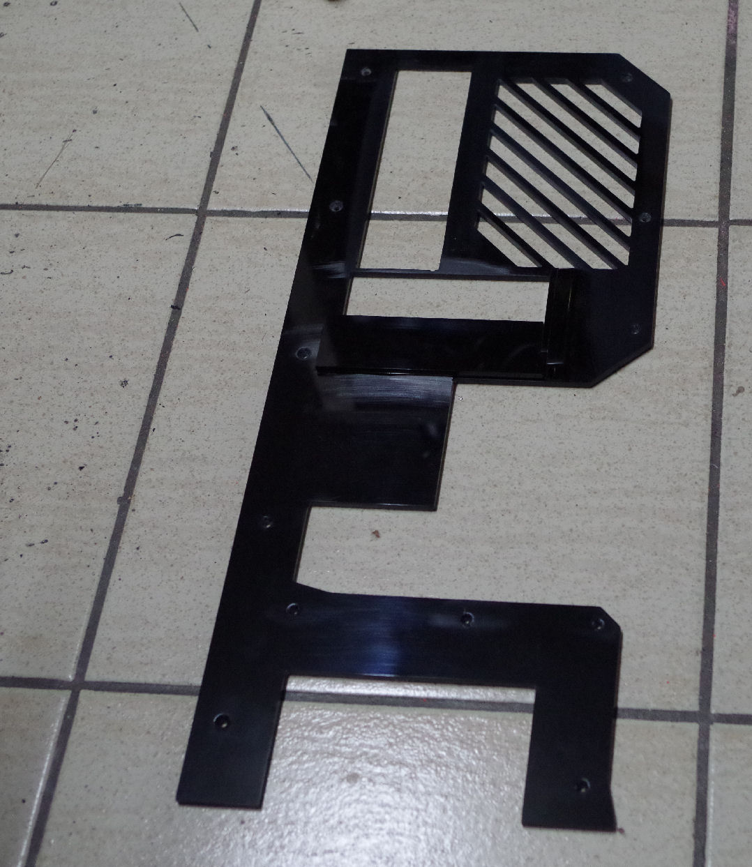

Erstmal haben wir uns um die Rückwand gekümmert, generell war sie ja schon soweit vorbereitet. Allerdings fehlte noch die Befestigungsmöglichkeit für die Grafikkarte. Da die Rückwand nur 5mm Stärke hat, mussten wir also an der entsprechenden Stelle noch ein wenig aufpolstern um die Grafikkarte auch verschrauben zu können.Dafür haben wir uns erstmal nen kleinen Plexiglasstreifen vorbereitet und auch direkt das passende Loch gebohrt und das Gewinde geschnitten da wir die Stelle nicht mehr erreichen können (mit Bohrer usw) wenn das Teil einmal montiert ist. Anschliessend haben wir das ganze dann direkt an der Rückwand mithilfe der Grafikkarte ausgerichtet und verklebt.....
Anschliessend haben wir dann auch den 2. Einbauslot verschlossen da wir ihn momentan nicht benötigen und natürlich nicht wollen das da ein unnötig grosses Loch in der Rückwand klafft....
Danach haben wir dann noch ein paar Dekoteile ausgeschnitten die wir noch auf der Rückwand aufbringen wollen....später kommen da noch ein paar LEDs mit rein, die dafür sorgen das die Anschlüsse auf der Rückseite im dunkeln beleuchtet werden....

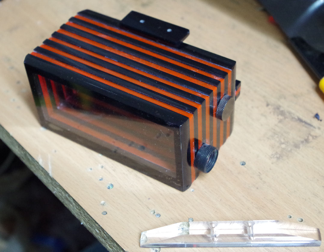

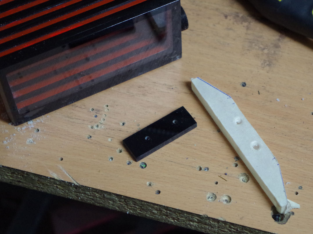

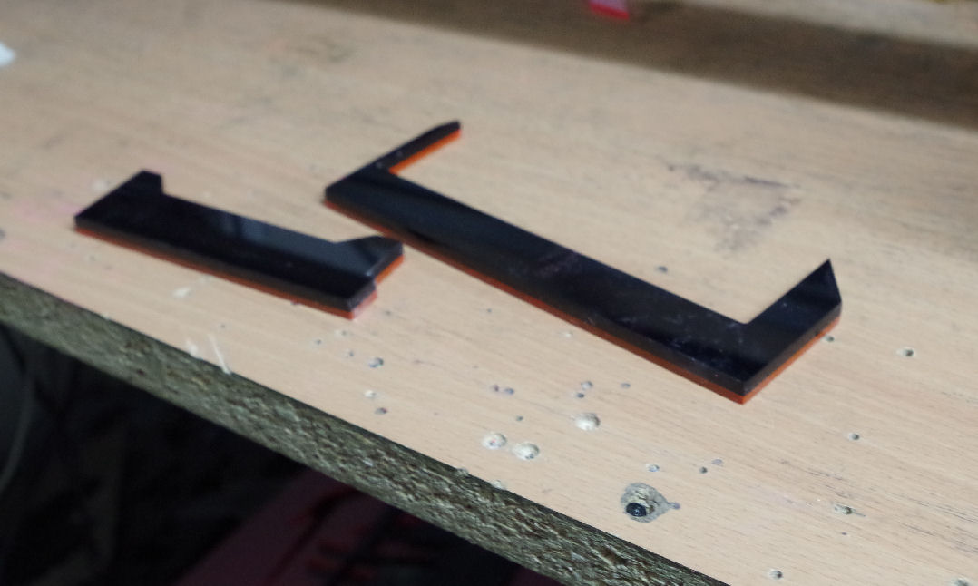

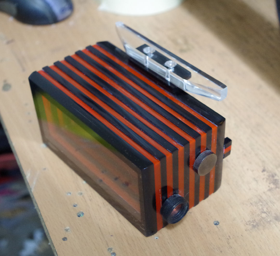

Dann haben wir noch angefangen eine Halterung für den Ausgleichsbehälter zu basteln. Normalerweise hätten wir den AGB natürlich auch direkt an der Aussenwand befestigen können. Allerdings wird die Montage bzw. Demontage von dem ganzen Kreislauf deutlich einfacher wenn wir den AGB einfach lösen können.
