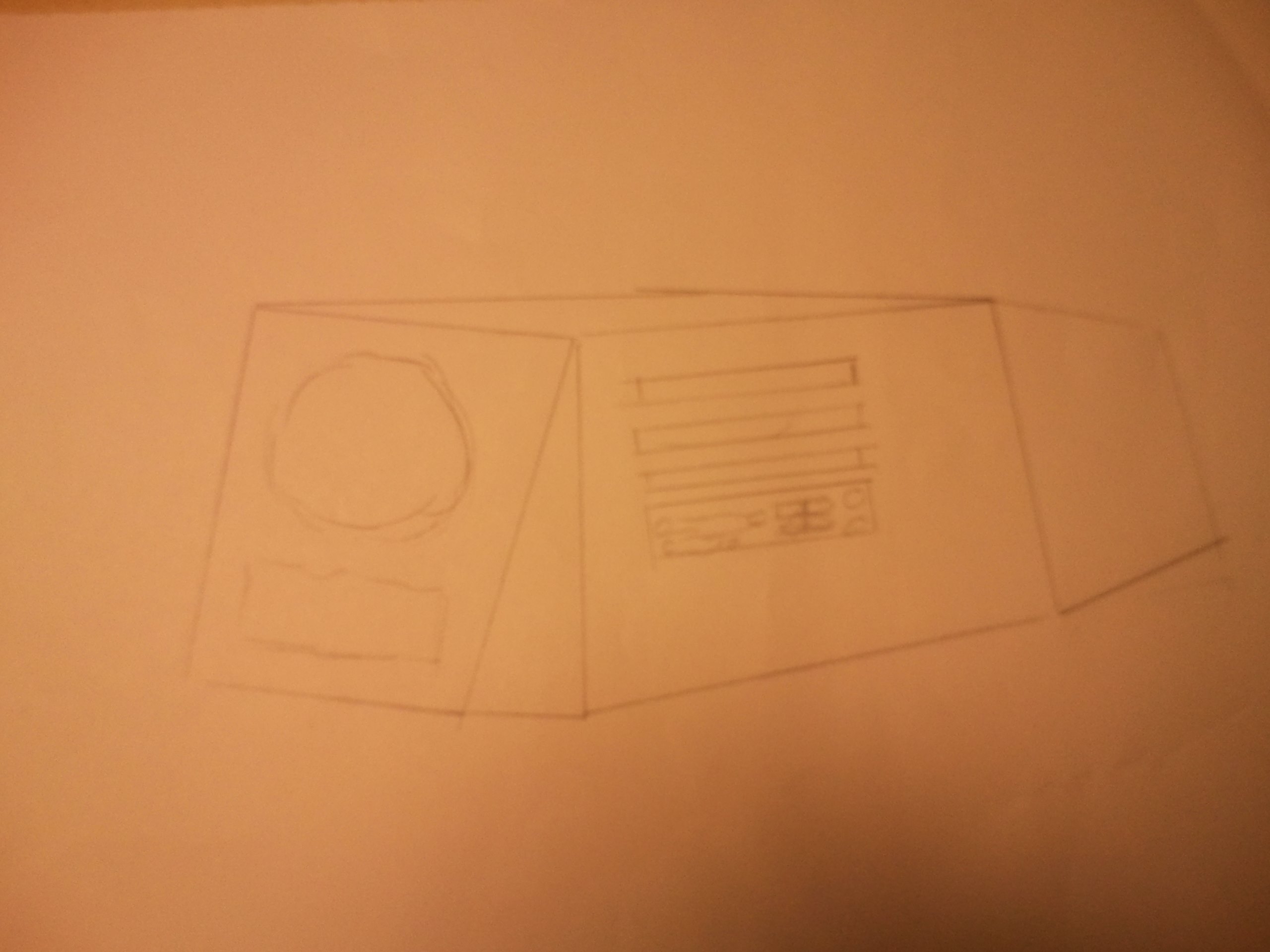

hier erste Skizze

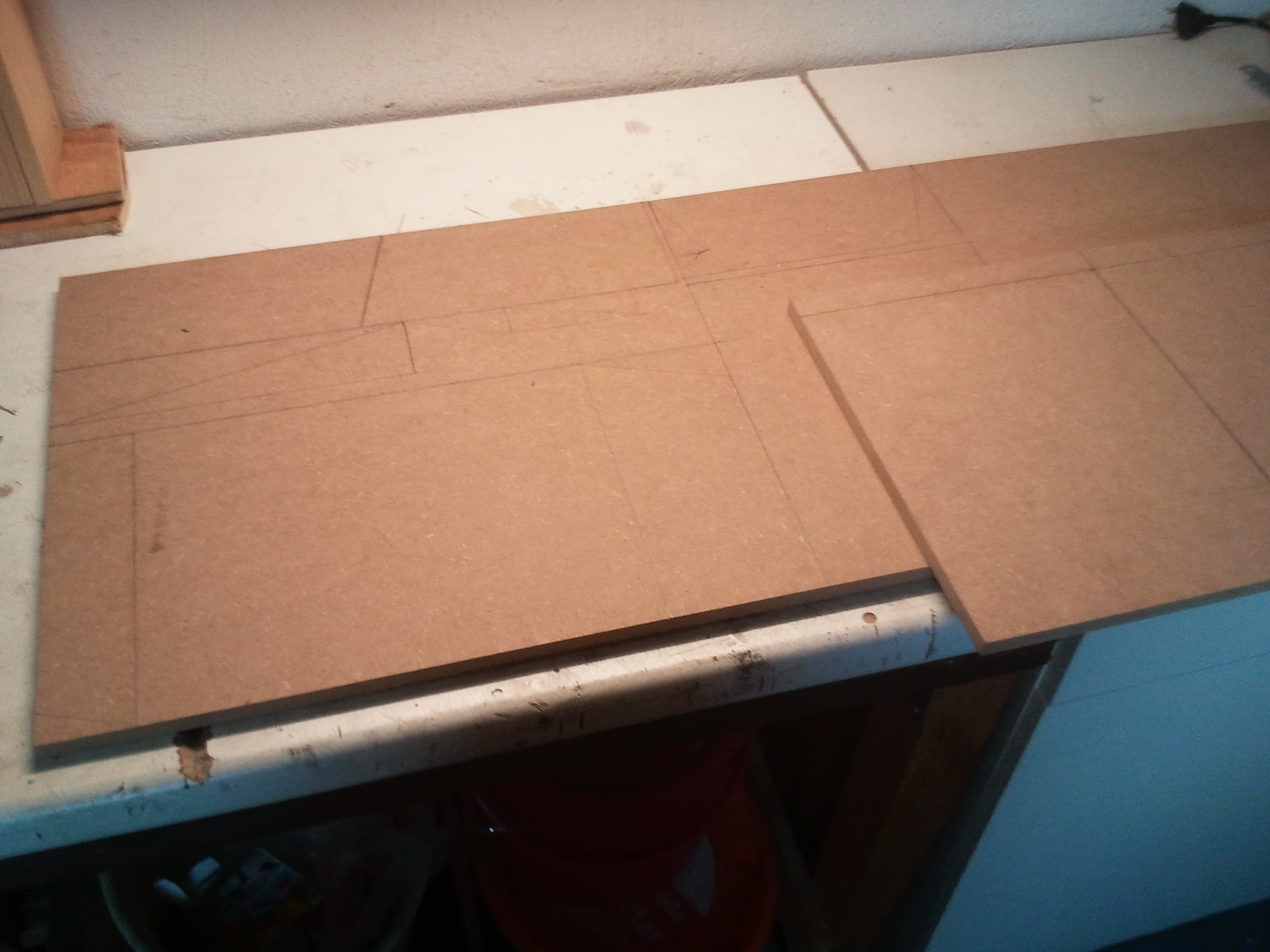

erstmal alles schön aufgezeichnent

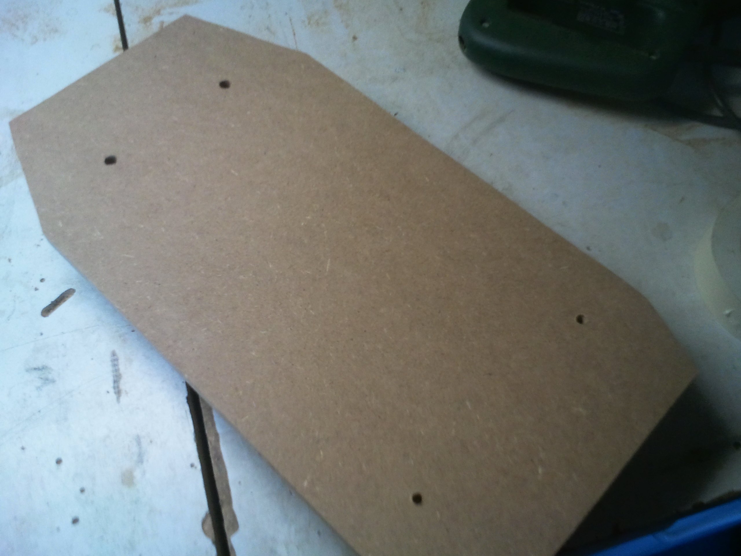

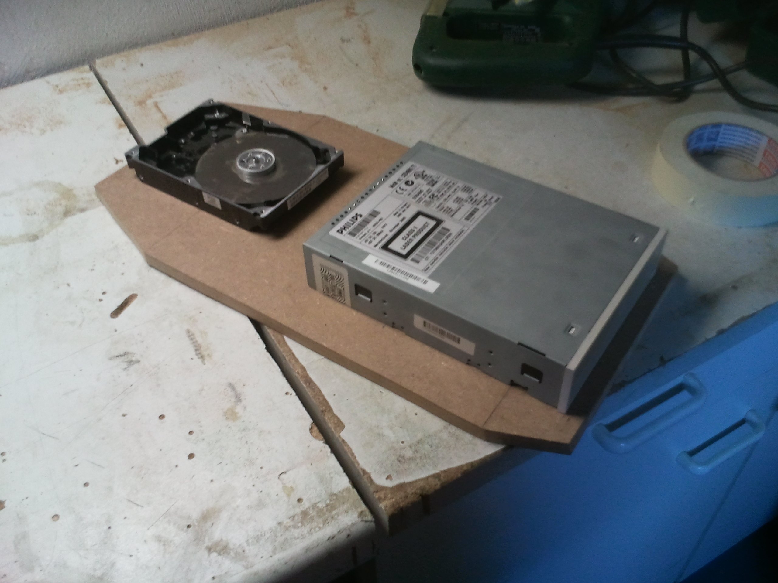

Grundplatte mit löchern für LW und HDD
und hier mal mit LW und HDD

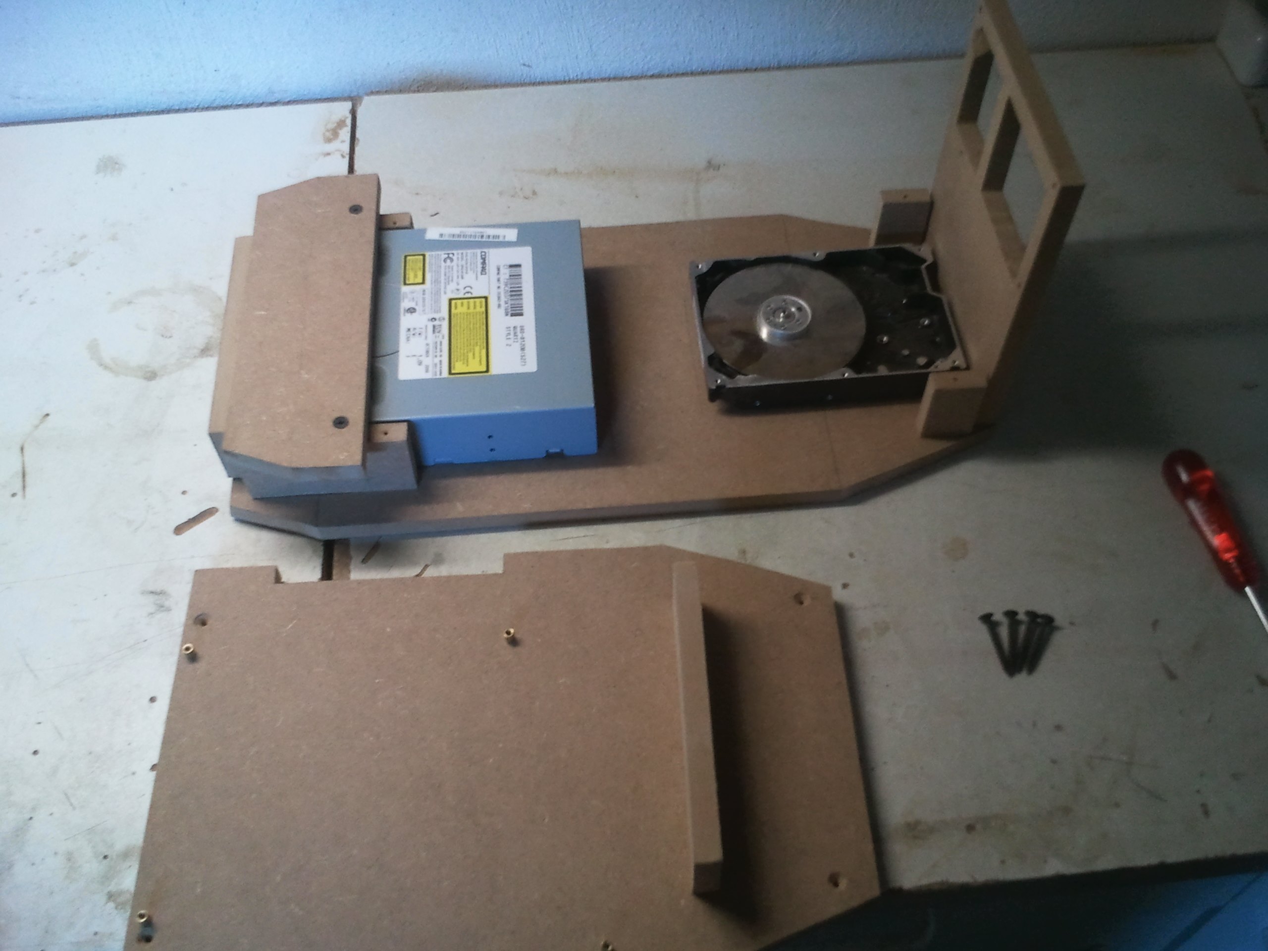

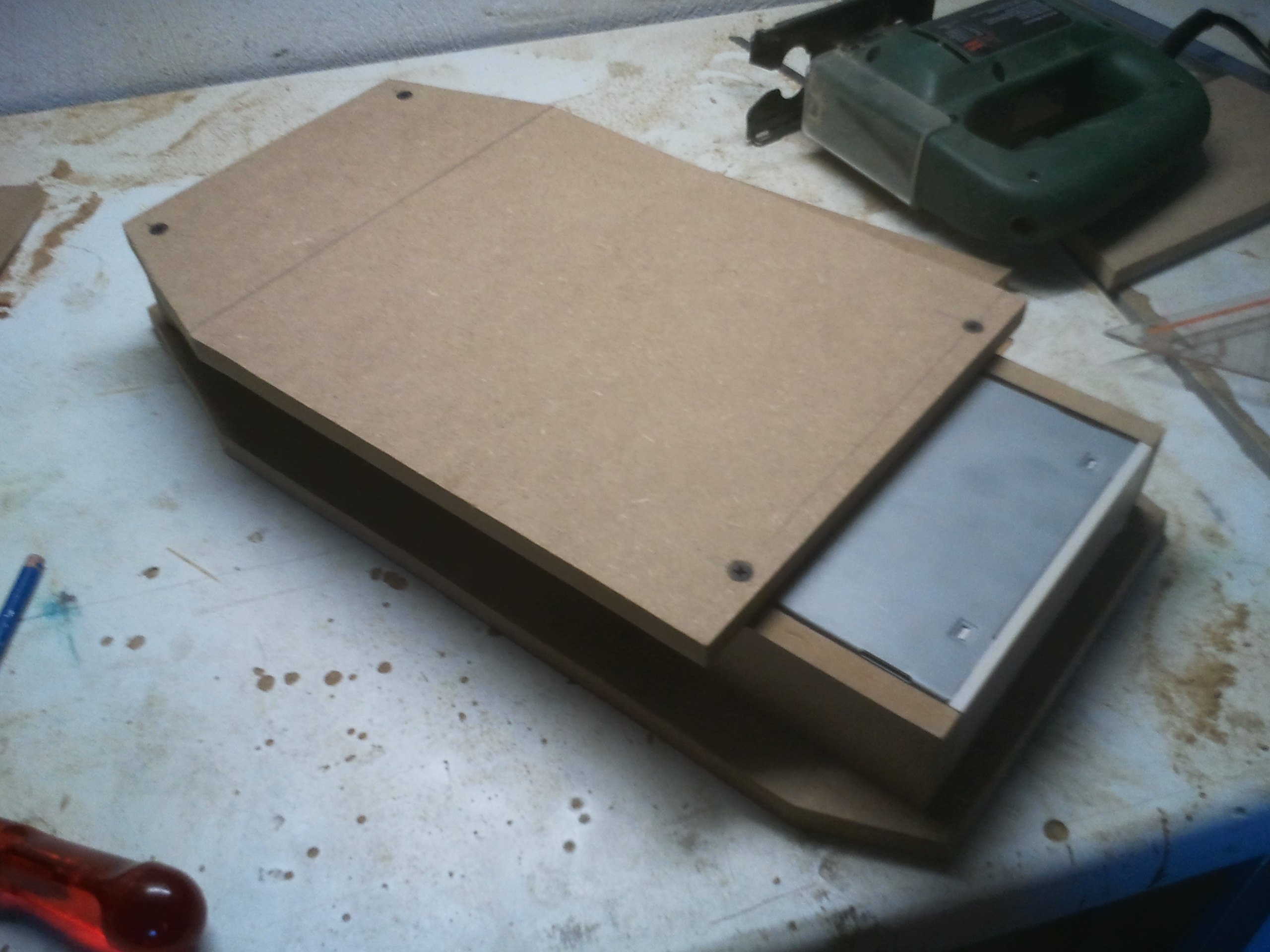

hier mit der Platte auf die später das Mainboard kommt
auf die Schublade vom LW wurde eine Holzplatte geschraubt (ich hoff man erkennt es, ganz links) und auf der rechten Seite habe ich schon die Rückwand befestigt an der auch das NT sitzen wird.

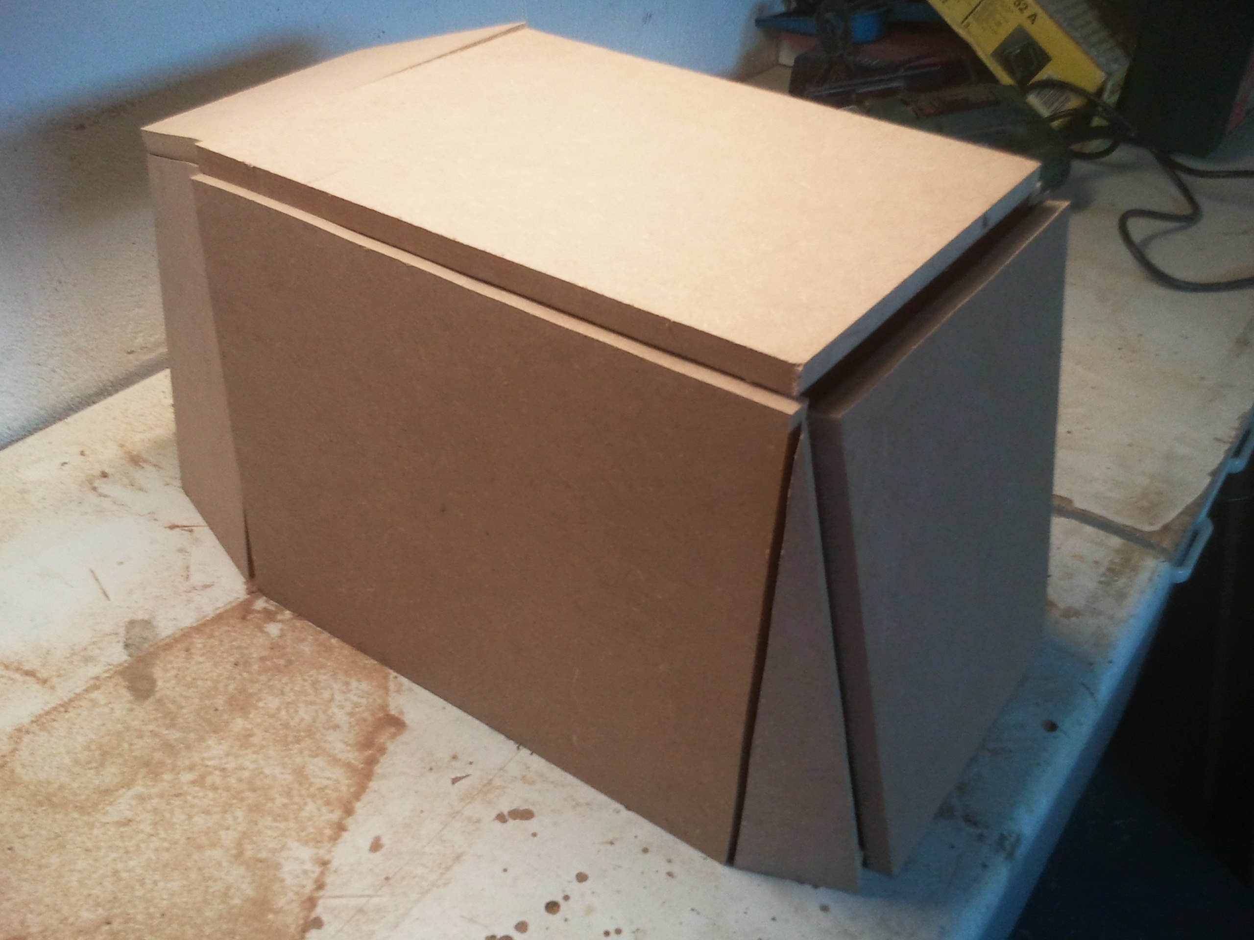

hier mal die Seitenteile zusammen gestellt, damit man die grobe Form erkennt.

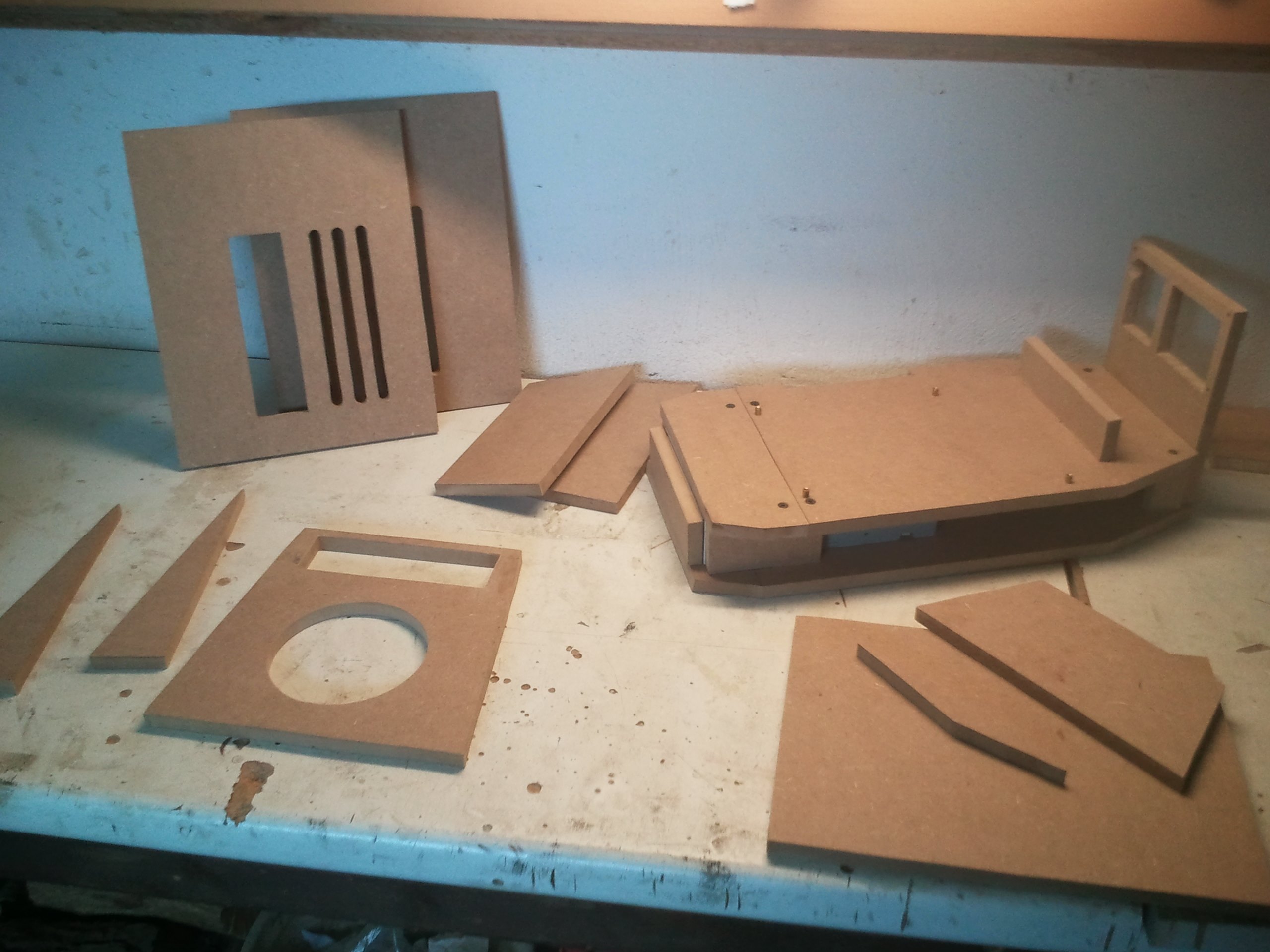

so hier sind fast alle Teile ausgesägt

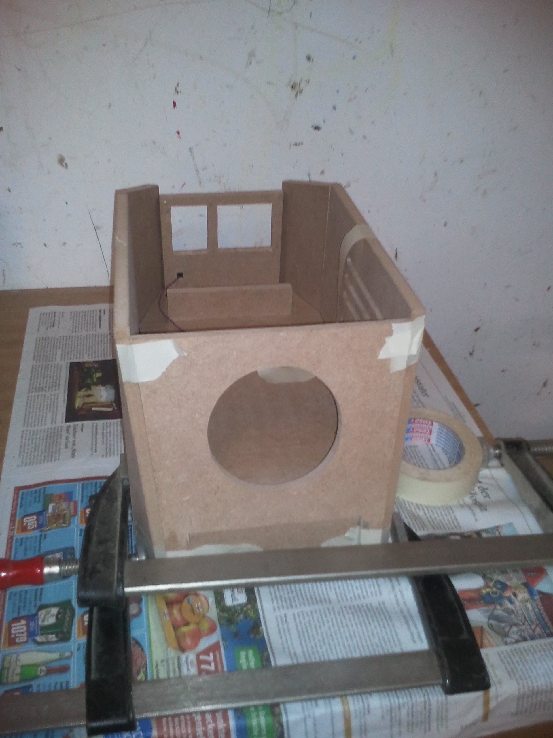

und hier wird das Case teilweise zusammengeklebt. ich hab den An/Ausschalter an die Rückwand gesetzt, ist nur ein einfacher Taster.
So das wars fürs erste. Wenn es noch irgendwas zu bemängeln gibt einfach melden.

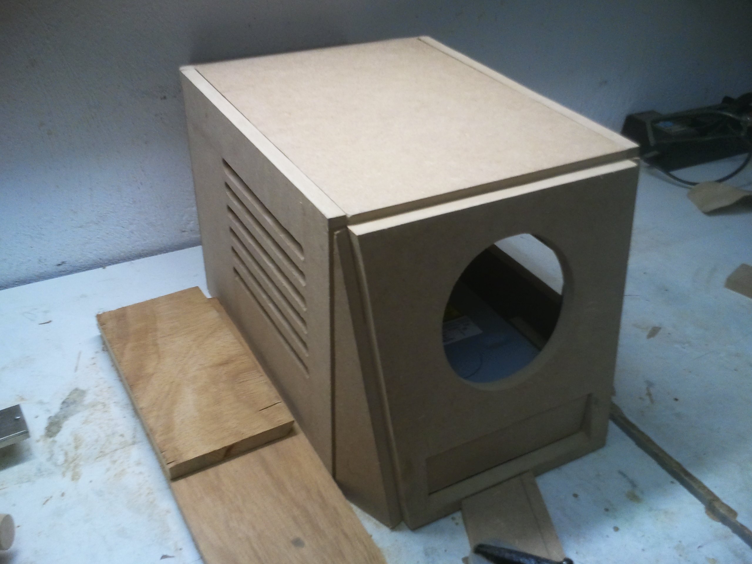

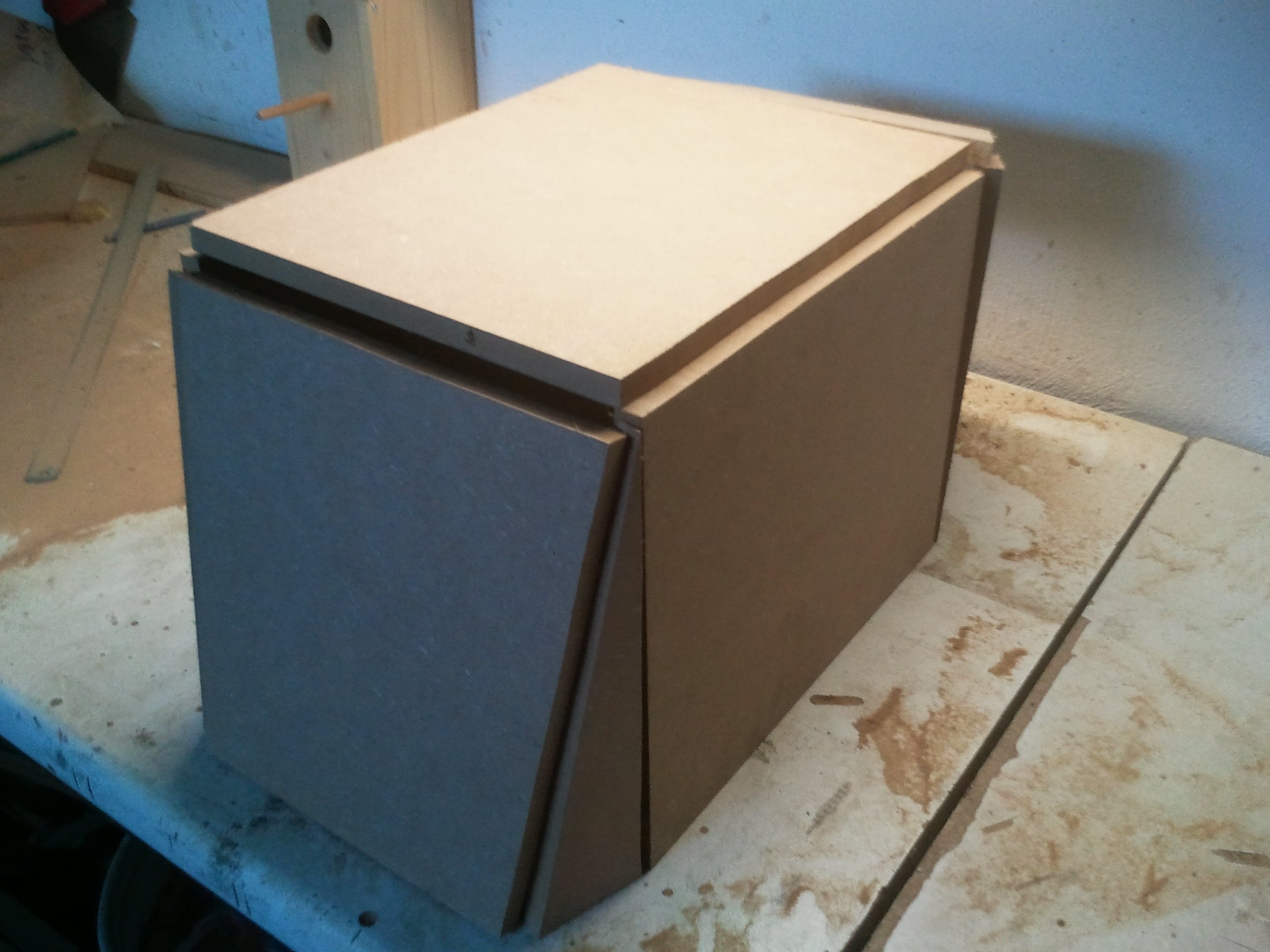

So hier ist das nächste Update

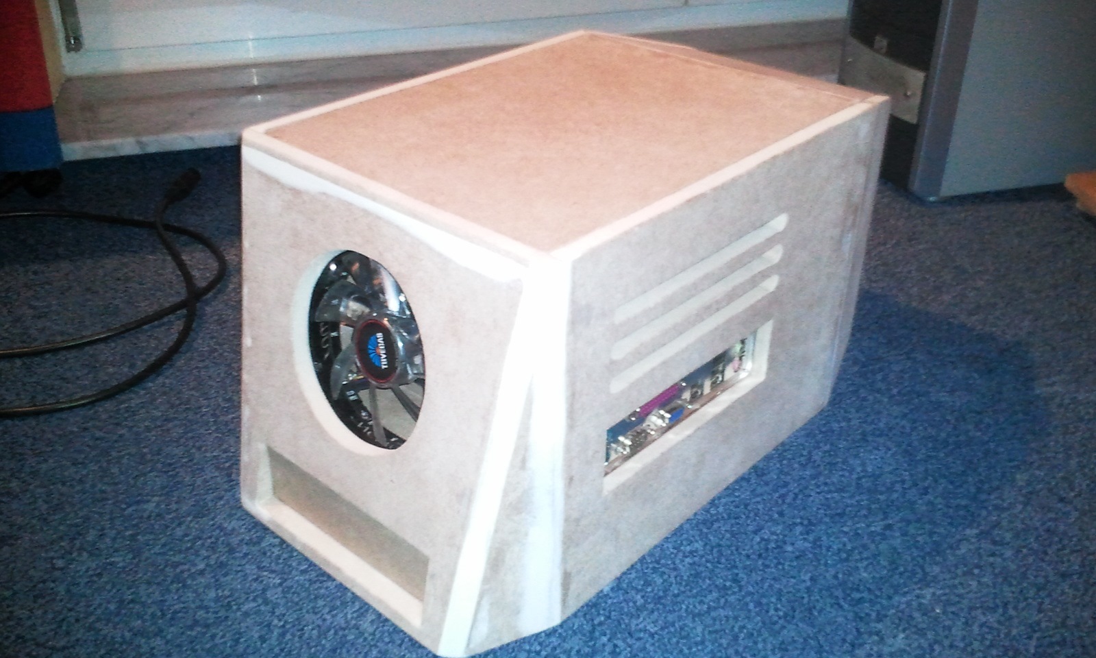

der "Rohbau" ist schonmal fertig.
Der Deckel soll ja nicht in das Gehäuse fallen
ich hab die Oberseite der Front ein wenig flach gefeilt und diese Leiste darauf geklebt, damit das ein wenig abgerundeter wirkt.
So, jetzt bin ich noch ein wenig unschlüssig wie ich weiter mit dem Case vorgehe.
Entweder ich lass es so wie es ist und lackiere es noch schwarz oder ich verspachtel die Lücken zwischen den einzelnen Seitenteilen (würde ich aber nicht so gern machen) oder ich könnte in den Lücken etwas anderes rein machen oder ich könnte mal einen Used-look versuchen oder ihr schlagt mir noch was vor ;) .
Ach ja falls es euch in interessiert, der Lüfter in der Front leuchtet rot.

kann mich nur anschließen sieht schon gut aus deine Arbeit bis jetzt ;)
also ich wäre für sauber gespachtelte Kanten/Ecken und anschließend Lackieren :)
Dienstag, 4. November 2014, 00:25
nice, und viel spass beim lackieren, mdf is a paint sucking bitch, excuse my French.. :P
Mittwoch, 5. November 2014, 14:00
Sehr schön. Das Design gefällt mir auch. Die Umsetzung sieht auch ganz gut aus.
Einen Anmerkung habe ich doch. Die Distanzhülsen (Mainboardbolzen) werden in MDF die keine wirkliche Freude bereiten. Wenn du oft Hardware wechselst - und es kann leider schon beim ersten Mal überhaupt passieren - werden sie dir einfach entgegenkommen. Auch wird dein PC dadurch nicht Transportsicher, da die sich einfach lösen werden. Eine schöne Lösung wäre es von hinten mit einem Forstnerbohrer anzusenken und M3 einschlagmuttern einzusetzen in dem du die Distanzhülsen festschrauben kannst. Oder eine ähnliche Lösung in die Richtung.
Ansonsten soweit so gut und ich freue mich schon auf das nächste Update.
Mittwoch, 5. November 2014, 14:59
Ich würde die Ecken vorne auf jeden Fall verspachteln, oder alle Teile schräg zuschließen/feilen das sie passen. So kann man es eigentlich nicht lassen.

Mittwoch, 5. November 2014, 15:41
Ich bin gerade beim verspachteln. Kann man da irgendwas großartig falsch machen ? Ist mein erstes mal, dass ich etwas verspachtel.
Werden minimale Unebenheiten später aufallen oder werden die einfach durch die Grundierung/Lack aufgefüllt ?
Mittwoch, 5. November 2014, 18:22
Ja fallen aufjedenfall auf, hab schon die Erfahrung gemacht, aber einfach nochmal über die unebenheiten Spachteln und schleifen. Je mehr du beim spachteln falsch machst desto mehr musst du schleifen, das ist aber nicht weiter schlimm. Mehr als zuviel auftragen kann man ja eigentlich nicht falsch machen. Womit spachtelst du? Pass auf das Mischverhältnis von Spachtelmasse zu härter auf.

Donnerstag, 6. November 2014, 19:47
So jetzt gibt's das nächste Update
Ich habe bis jetzt alles verspachtelt
muss ich das noch grundieren bevor ich das lackiere ? kann mir jemand einen geeigneten Lack vorschlagen ?
@Jeff
ich hab irgendeinen Fertig-Spachtel benutzt.
Donnerstag, 6. November 2014, 20:16
Lackiere erst mal alles mit Parkettlack 2-3x mit leichten zwischenschliff, dann haust du Füller aus der Dose drauf. Danach eine Grundierung und dann den Lack. Dann wird das eine sehr saubere Oberfläche.

Donnerstag, 6. November 2014, 22:06
Danke, aber wozu den Parkettlack, wenn ich doch sowieso Füller benutze ?
Freitag, 7. November 2014, 04:04
Weil der Parkettlack das MDF absperrt das es nicht mehr saugen kann. Der Füller aus der Spraydose wäre zu flüssig und würde von den Poren einfach aufgesaugt werden. Außerdem ist der Parkettlack billiger als x Dosen Füller.
Füller brauchst du dann trotzdem noch. Damit werden dann kleine Löcher gefüllt wenn das mdf nicht mehr saugt.
Zwischenschliff ist dabei aber immer wichtig. Dabei wirst du noch größere Löcher entdecken die du dann nochmal spachteln kannst.

Schaut sehr gut aus. ich würde die sperrun mit acryl klarlack machen
Freitag, 7. November 2014, 06:19
Ist ja das gleiche wie Parkettlack ;)

Freitag, 7. November 2014, 08:44
Gibt's auch Grundierung und Füller in einer Dose?
Freitag, 7. November 2014, 11:53
Keine Ahnung, kann ich mir aber nicht vorstellen, da beide unterschiedliche Eigenschaften haben
Freitag, 7. November 2014, 14:26
Du kannst auch einfache Abtönfarbe oder Dispersionsfarbe nehmen. Die wird auch nicht gesaugt. Das ergibt aber eine ganz andere Struktur des Lacks.
Das ist bei MDF die kostengünstigste Lösung. Musst eben nur schauen, ob dir die Optik zusagt.

Freitag, 7. November 2014, 19:42
Danke für die Tipps, aber hält die Farbe auch ohne Grundierung auf dem Lack ?
Ansonsten hätte ich es so gemacht:
Lack > abschleifen > Lack >abschleifen > Farbe > abschleifen > Farbe > Fertig
dh. 2x Lack und 2x Farbe
zur Farbe: ich würde matt-schwarz nehmen
Samstag, 8. November 2014, 08:39
Klar kannst du es mit wenigen schichten auch machen. Aber das wird sich während dem Lackieren zeigen. Am besten ist es Klarlack aufzutragen, dann mittel abzuschleifen um kleine unebenheiten zu schliessen, dann mit schwarz dünn drüber und wegschleifen, aber mit einem Holzklotz wo die Schleifpapier rum machst. Dann siehst du schon wo noch überall schwarz stehen bleibt, das ist dann nur in den Löchern. Da gehst du dann nochmal ganz leicht mit spachtel drüber und schleifst es wieder so weit weg das nur die unebenheiten zu sind.
Danach nochmal mit schwar drüber sprühen und wieder schleifen. So bekommst du die Perfekte oberfläche.
Kommt aber immer drauf an wie sauber du es haben willst ;)
