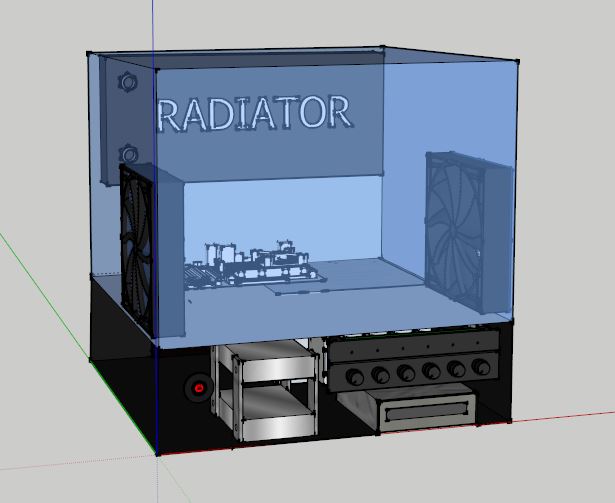

muss ich den radi innerhalb oder ausserhalb bauen und auf welche seite müssen die fans ? ich hab jetzt ne skizze gemacht mit sketchup hab alles auf 300x300x300mm formatiert und rein theoretisch müsste der 240er radi genau rein passen.
so skizze ist soweit überarbeitet und hoffentlich jetzt etwas besser bedacht.
also der radiator der AIO WAKÜ wird über dem MB kurz unter den decken montiert und die FANS saugen von aussen nach innen. die zwei fans die im vorderen unteren bereich platziert sind werden nach aussen blasen sodass ein optimaler airflow entseht. zudem habe ich die maße auf 300x300x300mm gesetzt um etwas platz zu sparen. ( ich muss zugeben nach dem tipp mit dem karton war es echt ein monster und fast schon zu groß um noch irgendwie schön auszusehen- danke dafür) sollte noch irgendwas komisch oder seltsam sein bitte bemerkbar.

Also mein Öl Pc hatte 45x45x45cm, und das war schon groß.
30x30x30 wird aber meiner Meinung schon wieder etwas knapp. Wie Jeff schon sagte, bastel dir mal was aus Pappe und leg mal ein Mainboard (evtl Pappe in der Größe) rein um zu sehen ob der Platz reicht.

ich hab mir so ein pappding gebaut und alles akriebisch ausgemessen. ich hab zwar keinen großen spiel mehr aber es passt alles. selbst von der graka bis zum radi hab ich noch fast 50mm platz.

Schon viel besser. Ich würde aber den unteren Bereich noch etwas höher machen, da werden ja noch Kabel verstaut und wenn einbisschen Platz über dem Netzteil ist wirst du einen besseren Airflow haben.
Du musst unbedingt die Materialstärke mit berechnen, ich würde auch in Sektchup direkt mit Materialstärke zeichnen.

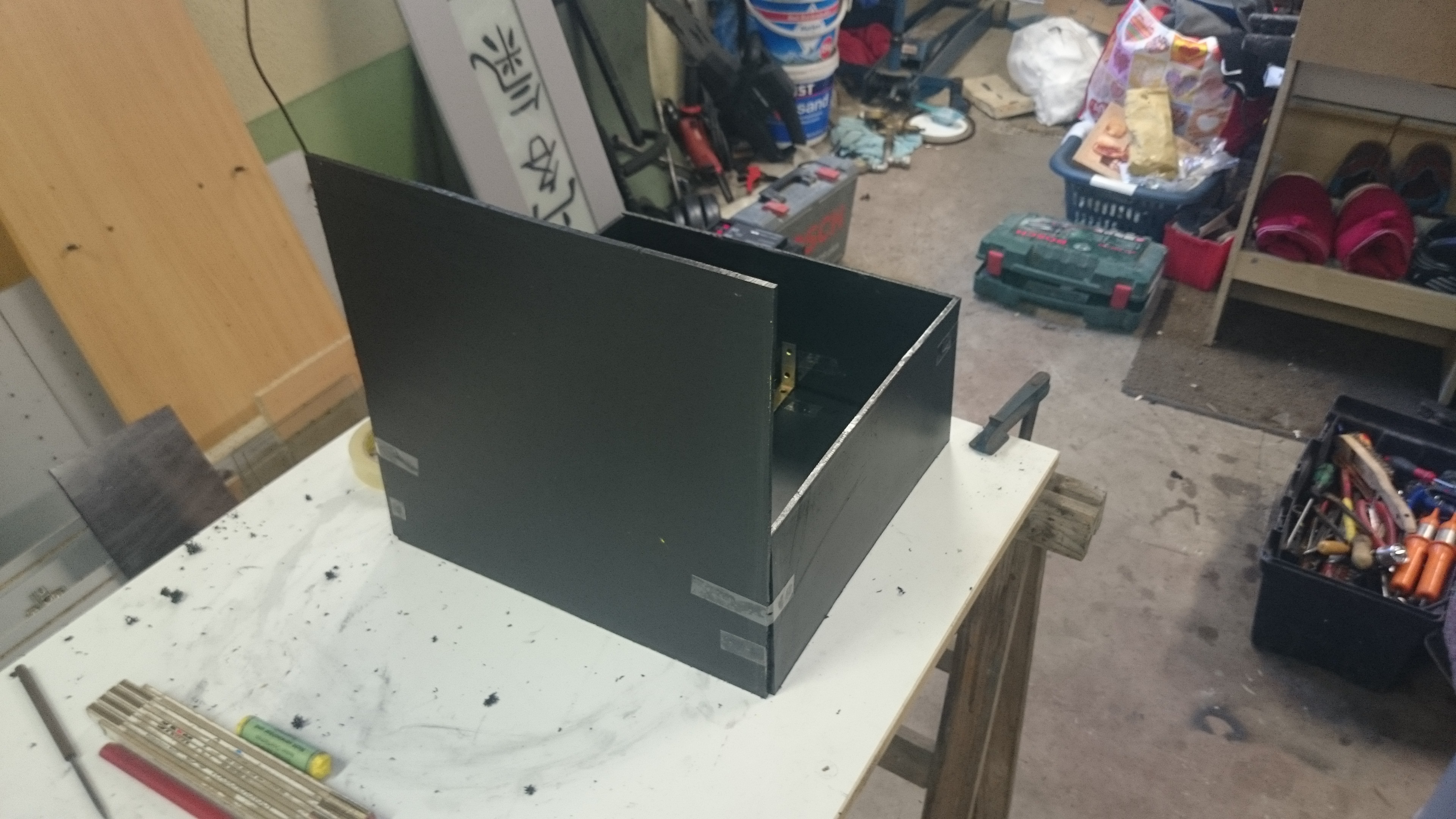

So mal ein kleines update...
Hatte jetzt nach meinem Umzug ein paar Stündchen Luft und wollte mal anfangen zu basteln :)
Noch ein rohbau einfach nur um zu schauen wie ichs denn jetzt befestige und evtl noch Änderungen vornehme.
Wenn ich mehr Luft habe gibt's weiter Bilder und Updates..
Allen anderen viel Erfolg weiterhin.

Was für ein Material ist das, und mit was hast du das geschnitten, da es doch recht grob ausschaut?

Das ist antistatisches PE und ich habe es mit einer sehr langsam schneidenden Stichsäge geschnitten weil es sonst hinter wieder zusammen schweißt.
Das wird noch mit Schleifpapier behandelt damit die kanten leicht abgerundet sind und dann werden die kanten miteinander verschweißt. Die Winkel kommen nur noch zur Stabilisierung da rein. Ich möchte es so verarbeiten das ich am ende keine bzw wenig Schnittkanten sichtbar werden.

PE eignet sich nicht wirklich zum Gehäusebau, da es vergleichsweise weich ist. Da man die Oberfläche schon mit einem Fingernagel verletzen kann, kann das Gehäuse ziemlich schnell unansehnlich werden. Es wäre schade um die viele Arbeit, wenn das passieren würde.
Ansonsten sieht es soweit für den Anfang ganz gut aus. ;)

Das ist PE welches für Pools und/oder Mülltonnen verwendet wird.
Ich bin mir nicht 100%IG sicher wie es heisst es ist jedenfalls antistatisch und alles ausser weich und kratzempfindlich. Lass dich überraschen denn es werden noch ein paar Änderungen vorgenommen die erst bei Fertigstellung bekannt gegeben werden ;)

Genau. Eine Mülltonne ist jedenfalls auch nicht kratzfest. ;) Beim Pool muss ich passen, da weiß ich es nicht, wird aber wohl ähnlich sein, wenn es der gleiche Werkstoff ist. Wenn es wirklich PE ist, dann kann ich mir nicht vorstellen, dass es nicht kratzempfindlich ist.
Ich lasse mich gerne positiv überraschen. Aber wehe du beschwerst dich später darüber - ich hab dich gewarnt. ;)
Zudem lässt dich PE auch nur schlecht Lackieren. Vorallem mit Klarlack wirds schwierig.
Allgemein kann ich einfach nur von PE für Gehäusebau abraten - ich bleib dabei. :P
