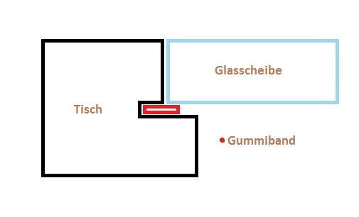

ich hätte auch noch eine Idee die wie folgt aussieht
Vorteil:
- du kannst ein breites Gummiband verwenden
- du kannst das Band in die Nische kleben mit (evtl. mit Silikon)
- die Glasplatte verruscht nicht was bei Moosgummi schneller passiert
Nachteil:
- weis nicht ob man das so leicht fräsen oder sägen kann
- du kannst keine Hohenunterschiede ausgleichen
