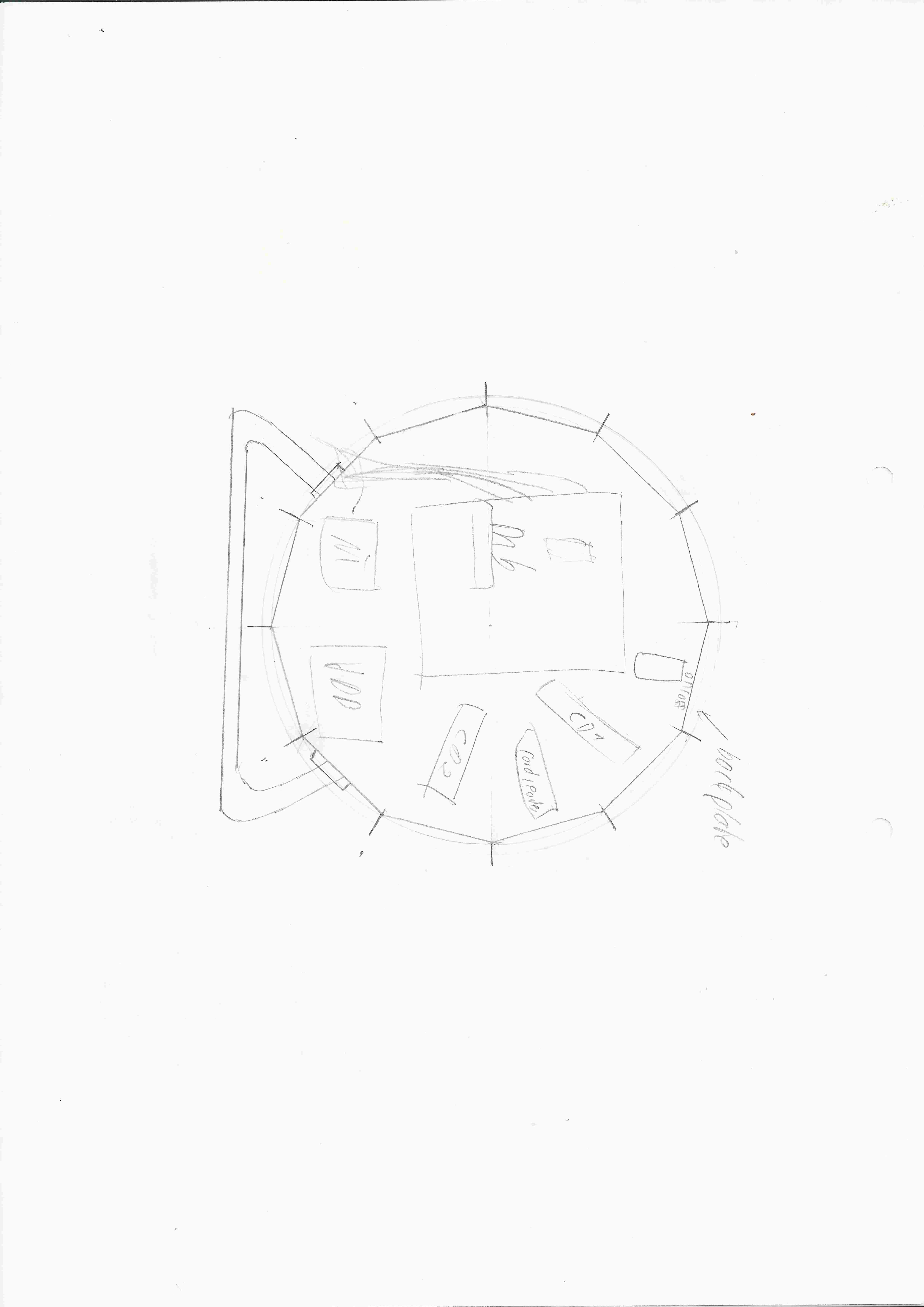

hallo leute,
diesmal wird es ein cascon, und zwar eine art jojoförmiges ding mit zacken ausen rum. Das ganze soll schwarz-rot-orange aus Holz und Plexiglas werden. Ich will es auch farblich stimmig beleuchten, ich dachte an rot. Die Zacken, die ich eingezeichnet habe sollen auch aus plexiglas werden, ob ich sie so mache wie eingezeichnet oder ob ich das ganze etwas runder mache.
Wenn ich es so mache wie es derzeit ist, wird es relativ groß, jedoch auch sehr dünn. Ich Überlege, ob ich vielleicht das NT die HDD und ev. weiteres gegenüber des Mainboards platziere. Dann habe ich jedoch ein kleines Problem mit der Kühlen, ich wollte 4 Lüfter an der gegenüberliegenden maiboardseite anbringen (die Seite sollte man auch öffnen können). Wenn ich jedoch die Hardware so zusammenquetsche kann ich da keine lüfter anbringen. An der mb-tray werde ich eventuell auch noch einen Lüfter anbringen, wo der CPU sitzt (ist mehr zur Deko als zur Kühlung).
Hardware:
die Hardware stammt von meinem inzwischen 5 Jahre alten acer gaming pc, der hat quad core 2,4 AMD ati radeon 4850, 2 Laufwerken. Prinzipiell hätte ich einen Art "Festplatten-schuber" zur Verfügung, ich weis nicht ob ich den einbauen soll oder nicht.
Eine Frage: könnten die Temparaturen im Gehäuse das Plexi zum schmelzen bringen/die Farbe ausbleichen o.ä.?

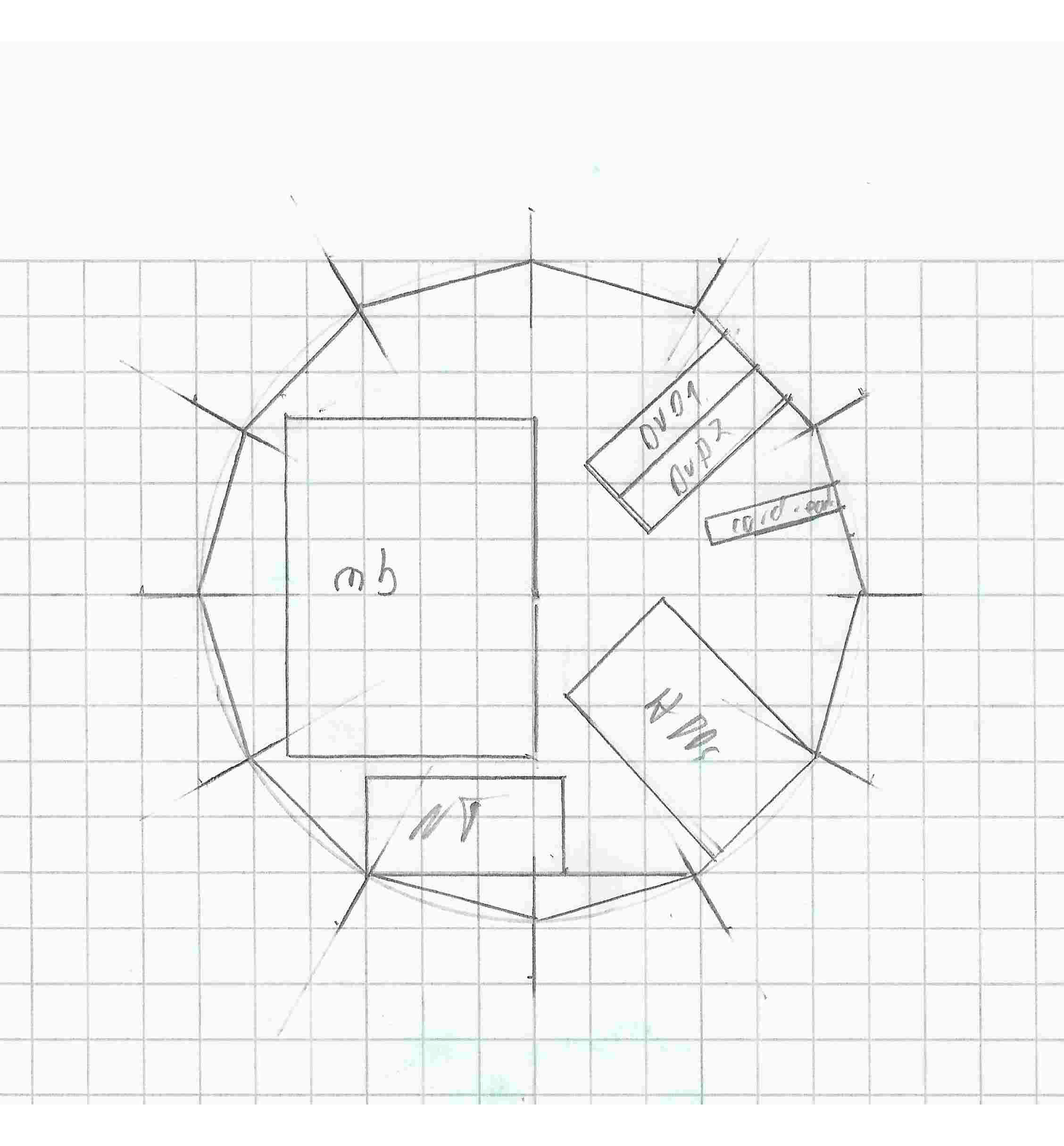

sooo, PC auseinandergebaut, alles vermessen und festgestellt: scheise so passt das nicht rein, also die beiden DVD laufwerke zusammengesetzt und alles passt jetzt rein (mit festplattenwechseldings)
vorläufige Hardwareverteilung:
es wird ca 30cm im Radius groß, also schon relat iv groß, fällt euch was ein, wie man die hardware noch etwas besser verteilen könnte, um Platz zu sparen? Zu eng darf es aber auch nicht werden, da für jedes Teil eine Halterung mit rein muss :S (die Festplatte kann ich nicht weiter zum mb hinschieben, sonst würde es mit der Grafikkarte zu Problemen kommen (die ragt etwa 5 cm weiter raus....)

Friday, August 2nd 2013, 1:07pm
Kein DIng,
Meines Erachtend sind 40er die kleinsten Pc-Lüfter.
Warum eig. 2 opt. Laufwerke ?
Evtl. wie bei anderen Projekten etwas Hardware in den Fuss auslagern?
Um richtig Platz zu kriegen kannst du doch einfach aus deinem "D-Entwurf ein Kugel machen! :phat:
Aus Fehlern lernen wir.
Friday, August 2nd 2013, 1:10pm
Er braucht 50cm, nicht 40mm ;)
Aber pc Lüfter sind glaub ich bei 25cm zu Ende. Wenn dann müsstest af was aus einer anderen Sparte zurück greifen.
