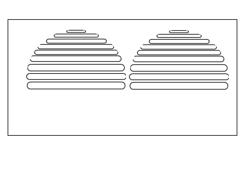

Schaut echt geil aus. Ich würde für die Lüfterlöcher langlöcher machen.

Da muss was dran sein wenn du das sagst.. :D (hatte aber schon im Luxx angemerkt, dass das hier nach Metaller Basics eher Pfusch gleichkommt...bin momentan in der 7. Woche Mechatronik Ausbildung und hätte nachdem, was ich bereits gelernt habe, am liebsten nochmal angefangen.. :S )
Also mit Rundlöchern, nur dass es keine Missverständnisse gibt, meinst du wohl dass hier in der Art..
Ist altbewährt und gefällt mir auch. Werde ich aber wohl dremeln müssen, sodass die feinen Stege dazwischen nicht vom Stichsägeblatt rausgerissen werden, wenns sich verkantet..
Oder ich nehme ein feines Sägeblatt(1,2er Zahnung), Vorschub auf 0 und hohe Schnittgeschwindigkeit.. mal sehen ich teste das mal vorher lieber.

Ich bedauere zutiefst, aber das heutige Update verschiebt sich leider etwas. Die Langloch Ausschnitte für die Seitenlüfter machen sehr viel Arbeit. Es ergeben sich pro Lüfter 10 Auschnitte, die nocheinmal durch einen mittleren Steg geteilt sind (wegen der Stabilität). Bei allen 4 Lüftern entstehen so 80 kleine Auschnitte und 240 Radien, die am Ende natürlich auch noch sauber gefeilt werden wollen. :wacko:

Als nächstes waren also die Lüfterausschnitte dran. Nicht mehr so kunstvoll, dafür aber zeitlos und nicht so langweilig wie gekaufte Abdeckungen von der Stange.
Die Langloch Variante hat mir dann am besten gefallen. Allerdings habe ich für die 4mm Stege noch eine Querstrebe stehen lassen, da diese sonst zu "labberig" geworden wären.
Als erstes mit'm Zirkel die Lüftersilluette, dann kurz die einzelnen Abschnitte berechnen (wobei ich mich an dieser Stelle verrechnet habe :dash: , was aber nicht so sehr auffällt :D )
und schließlich die Langlöcher anreißen.
..dann die äußeren Bohrungen vorbohren..
..und auf die zweite Schalung kopieren, damit ich nicht alles nochmal anreißen muss.
Wenn die erste Schalung fertig ist, wird diese anschließend einfach auf die 2. angelegt und via Anriss übertragen.
Dann habe ich die Bohrungen auf 7mm aufgebohrt. Final werden es dann 8mm. Aber da ich keinen Bohrständer habe und mit der Hand bohre, musste ich zu den jew. Seiten wenigstens nen halben mm Luft lassen, falls die Bohrungen etwas versetzen. Der Rest wird sauber nachgefeilt.
