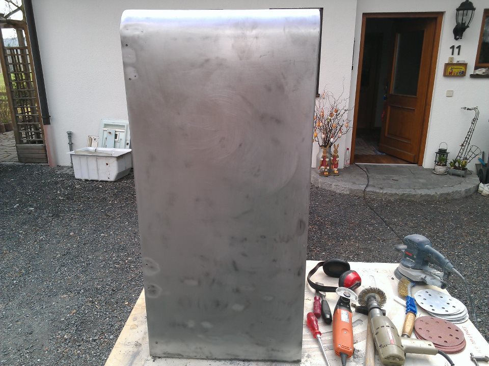

heute möchte ich dieses Tagebuch beginnen, in dem ich von unserem Projekt erzähle.
Dieser Mod entsteht durch meinen Projektpartner, mich und die ein oder andere fleißige Hand.

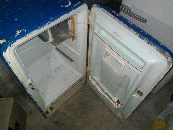

Das Grund-Gehäuse ist ein Kühlschrank der Marke SABA, Baujahr ca. 1950-60.
Der Stil soll von Bio-Shock über Halflife bis hin zu Fallout alles miteinander kombinieren.
Damit ist alles enthalten was wir an Steampunk lieben, aber zu wenig um ihn markenabhängig werden zu lassen.
Vielen Dank fürs angucken und schreibt bitte dazu was ihr davon haltet :)

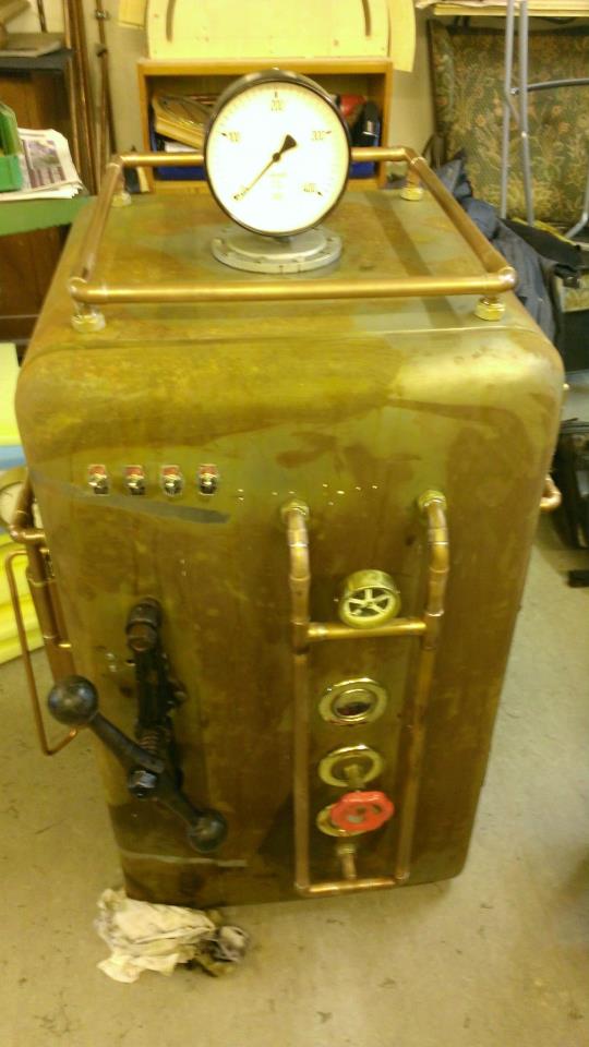

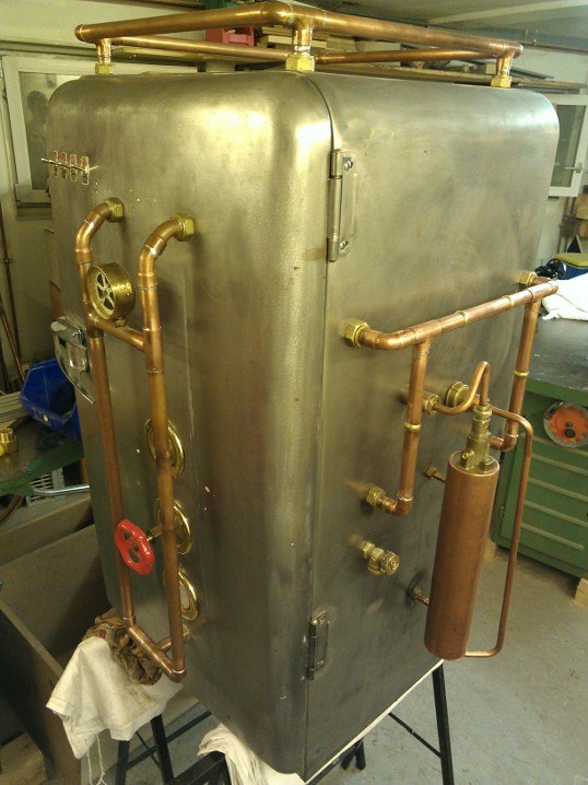

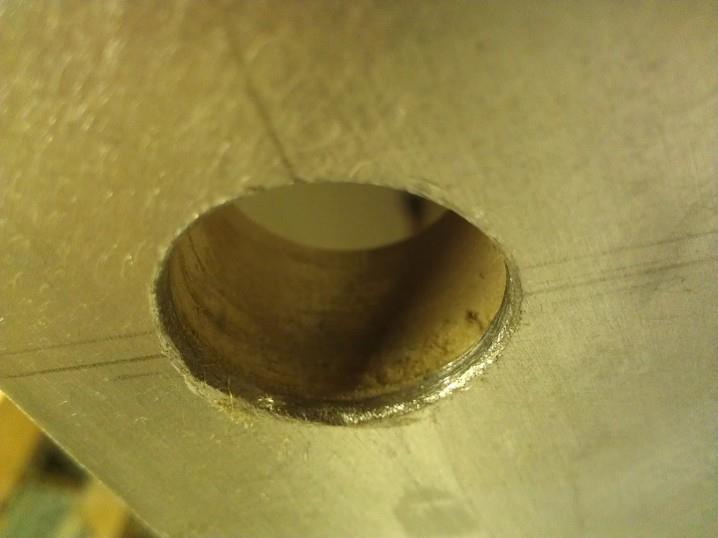

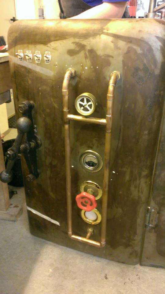

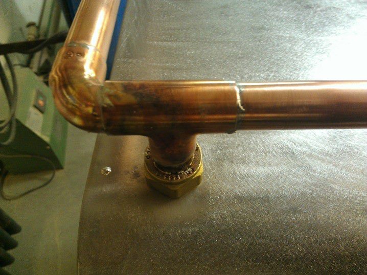

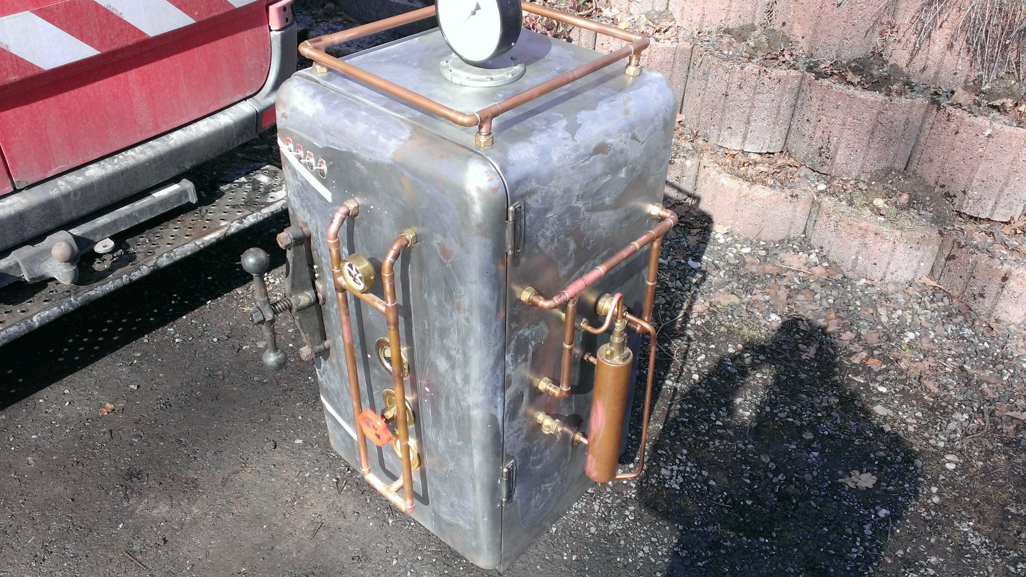

Die ersten Armaturen werden gefertigt
At first I want to thank feco72 for his post. We hope you will enjoy the finished project, if the time has come :)
Nächster Schritt: Handarbeit ist alles =)

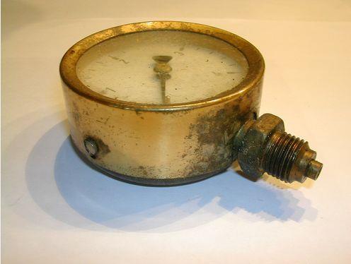

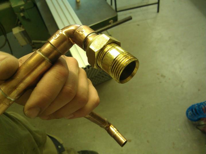

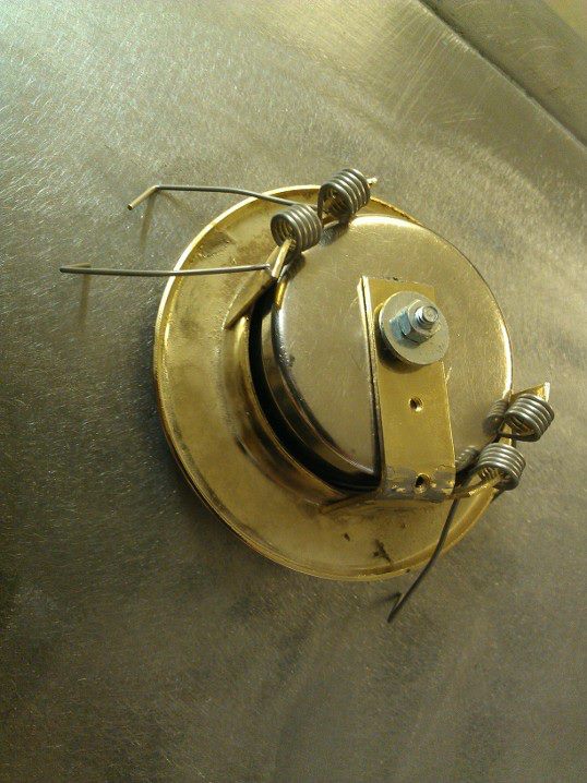

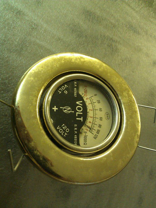

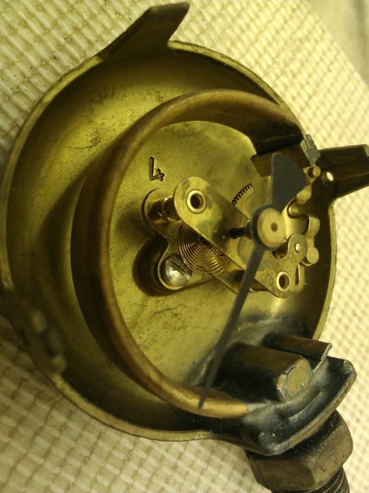

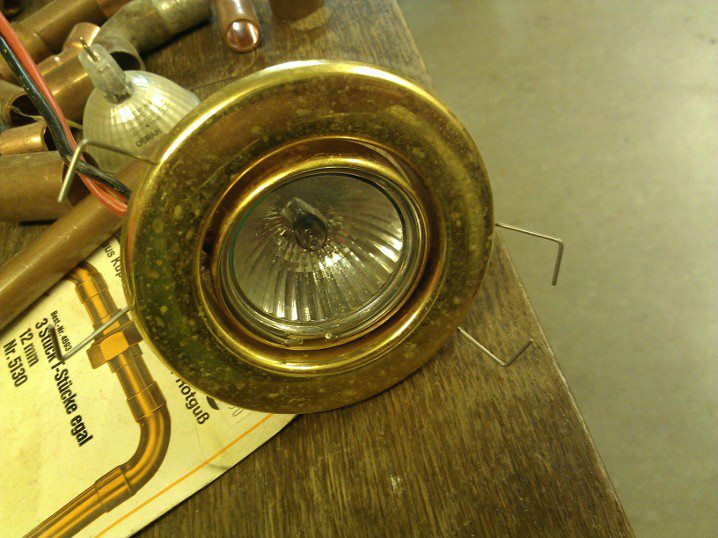

wir haben aus Halogen-Spots einige Fassungen für Elemente wie ein altes Voltmeter oder eine Milchglasscheibe gebaut.
Das Manometer haben wir aufgeschraubt um das Ziffernblatt mit Ausschnitten zu versehen.

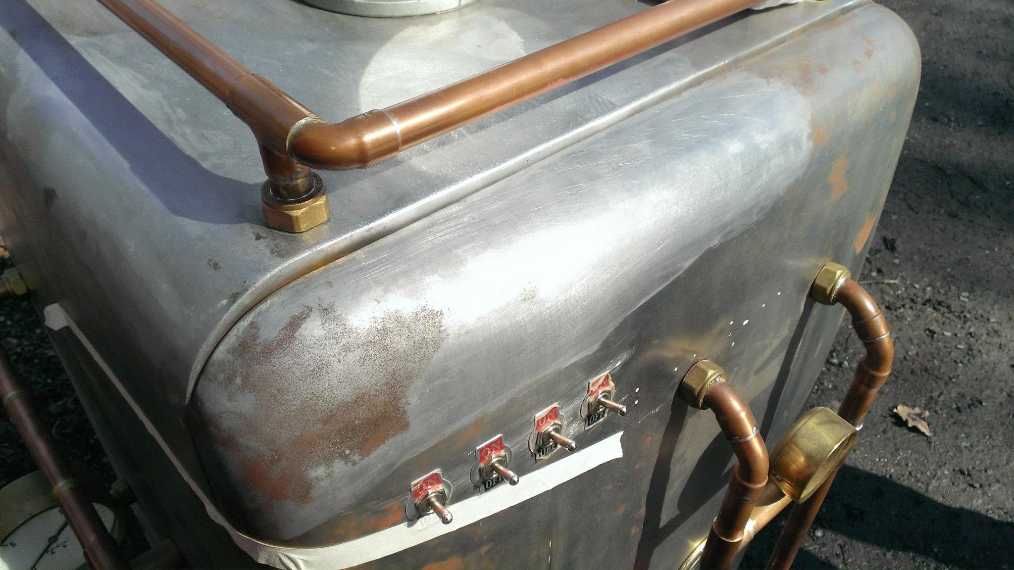

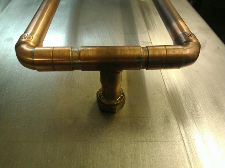

Auch aus Gründen des Steampunk-Designs haben wir
uns für viel Kupfer und Messing entschieden.
Die Reling oben und an der Tür besteht aus Kupferrohren sowie Messingelementen.
Die Befestigung der Rohre am glatten Metall ist eine von uns "ausgedachte" Dübeltechnik =)
Sie ermöglicht eine einfache Demontage der Anbauteile.

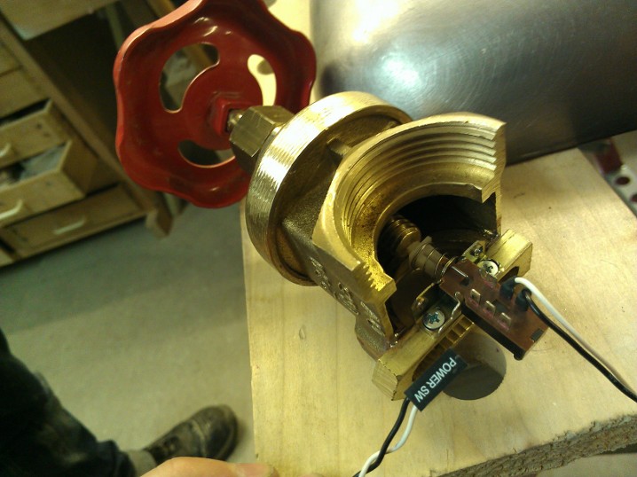

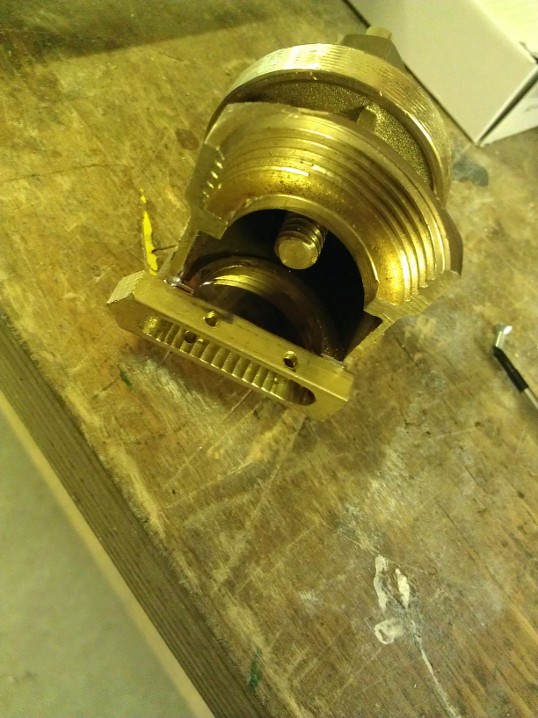

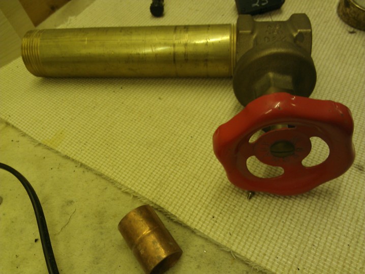

Ein Hauswasser-Sperrventil wird zum Powerknopf:
Wir haben den Drehmechanismus außer Kraft gesetzt und einen Schalter angelötet.
Das Plexiglas soll beleuchtet werden.

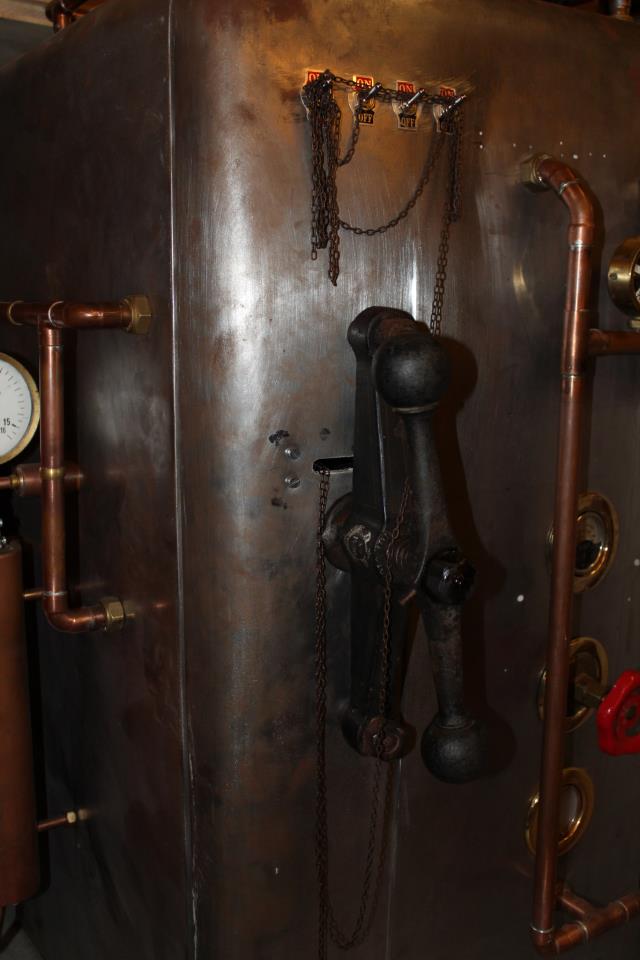

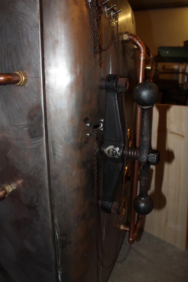

Danach haben wir uns dem neuen Türgriff gewidmet.
Das ist eine alte Buchdruckpresse der Alexanderwerke. Ich habe schon Kritik bekommen, da es sich um ein seltenes Artefakt handelt.
Ich halte jedoch an der Idee fest: Wenn alles aufgehoben wird, wird nichts selten, und nichts wertvoll.
Das soll die neue "Klinke" werden.

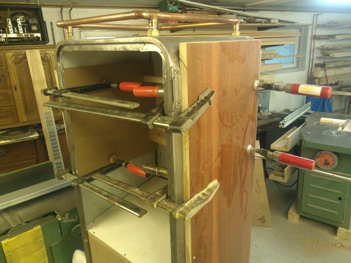

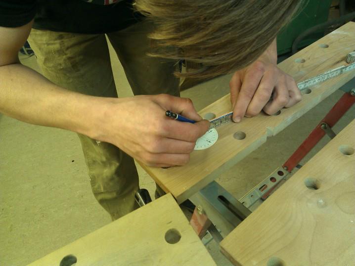

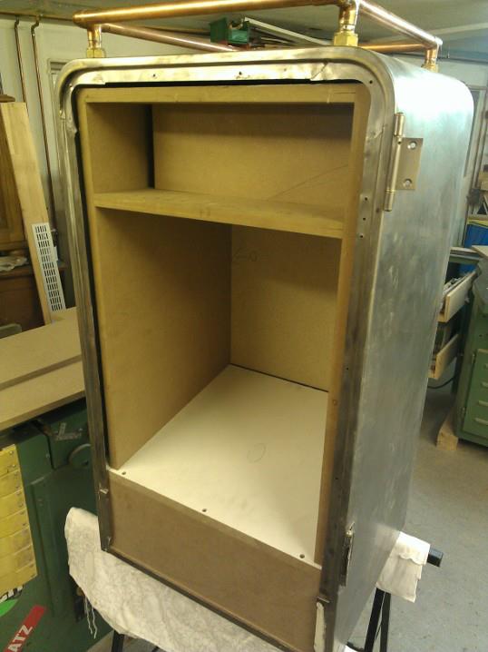

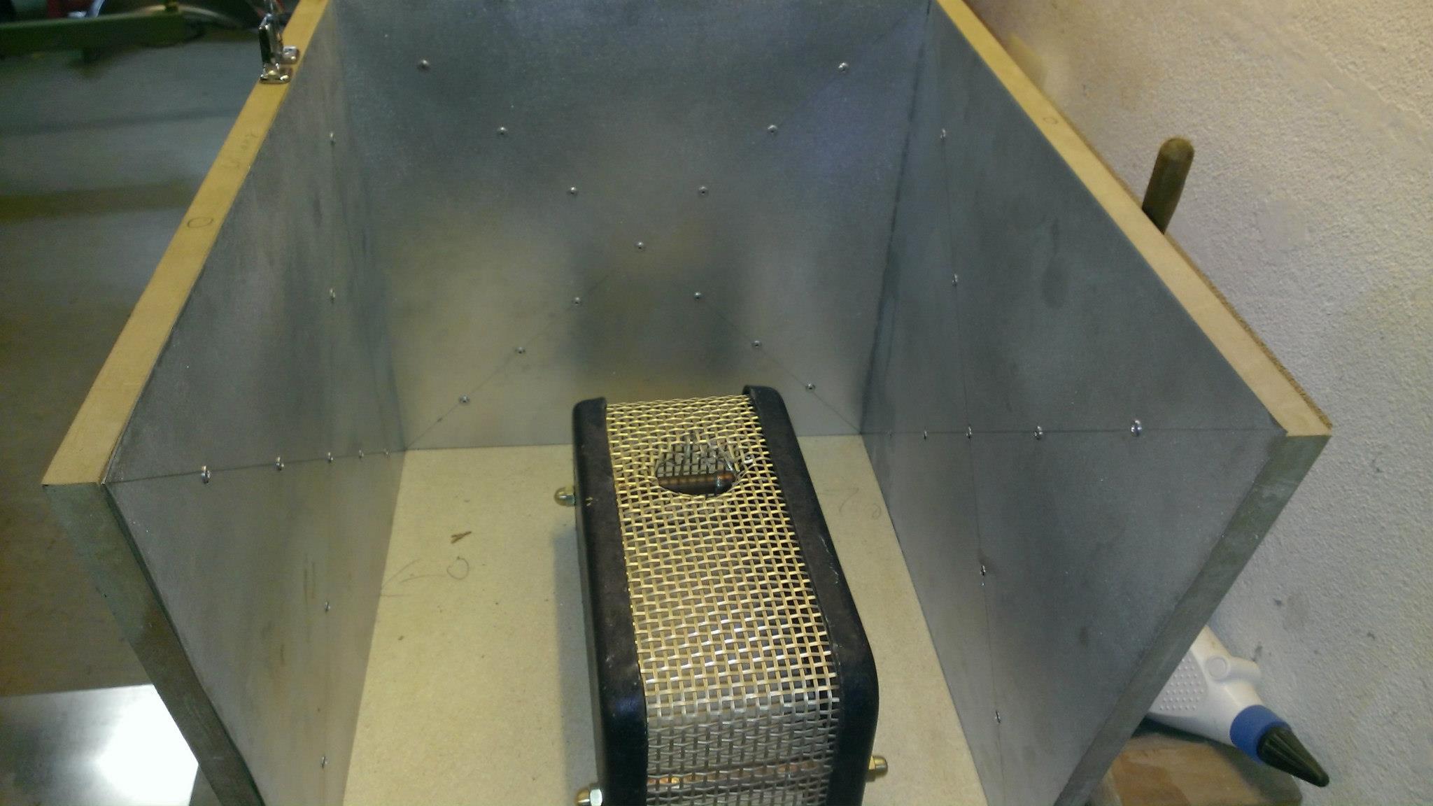

Erstmal Holz an den Mann und Innenausbau hochziehen.
Im untersten Bereich wird später der PC sitzen. Er soll aufgrund der Steampunk-Thematik nicht zu stark das Feld anführen.
Nichts destotrotz... Da fehlen noch viele Rohre:
Löcher gebohrt, Innenwände mit Holz verstärkt - Und los geht's :D

Das Kupferzeug schaut klasse aus. Habt ihr von dem Schieber das Gewinde ab gemacht das man ihn drücken kann?
Asphalon
Zu besuch hier!
  • »Asphalon« ist der Autor dieses Themas
Beiträge: 25
Registrierungsdatum: 19. März 2013
Wohnort: Kempten
Beruf: Systemadministrator
Danksagungen: 1
Dienstag, 19. März 2013, 20:55
Fast, es war weniger Aufwand das Gegengewinde zu manipulieren =)

Das sind die aktuellsten Fotos. Nun haben wir erstmal eine Weile vor uns, in der es langsamer geht.
Die neue Türklinke ist eingebaut und funktioniert.
Man muss ein paar mal wie bei einem Tresor drehen, dann erst geht die Türe auf.

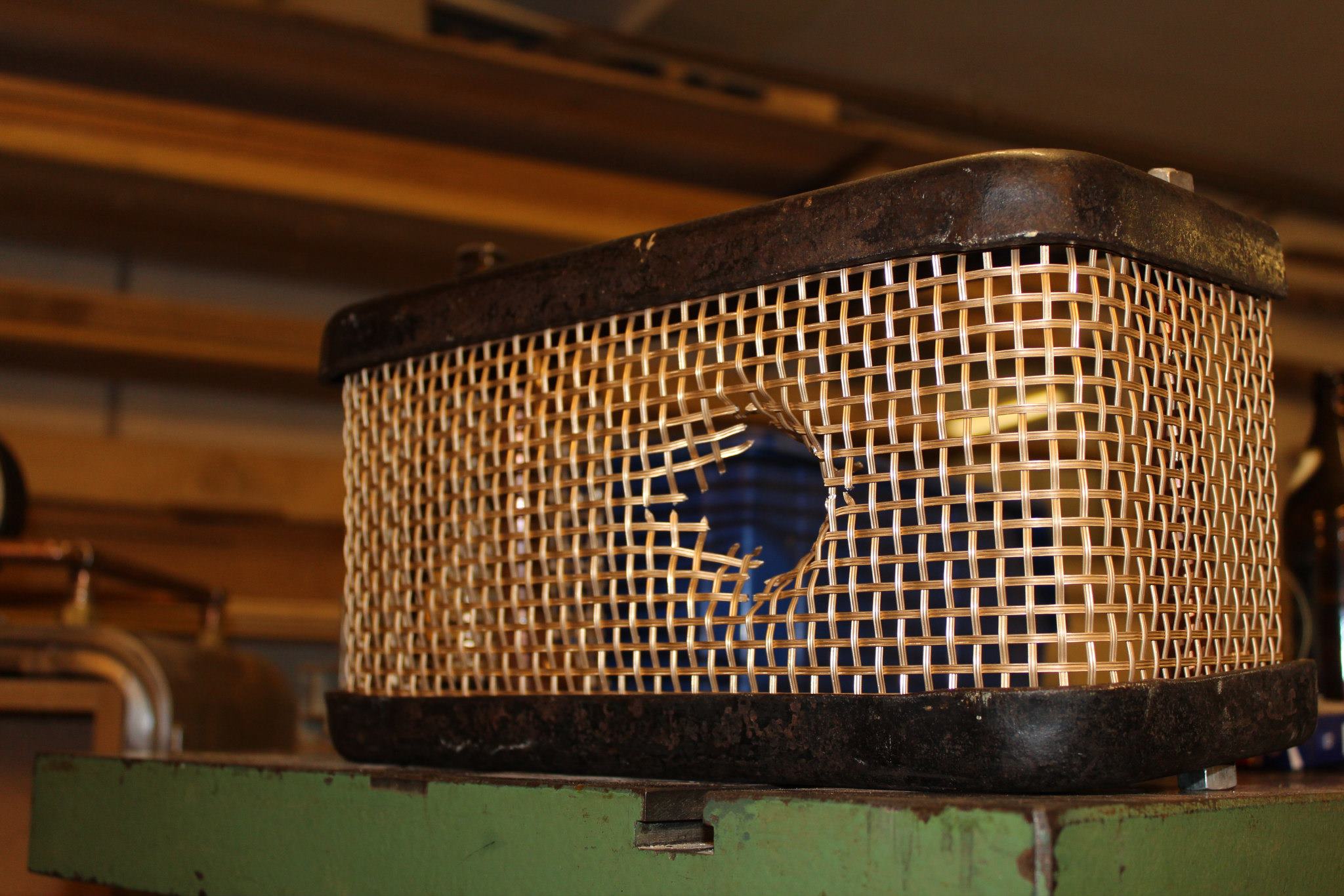

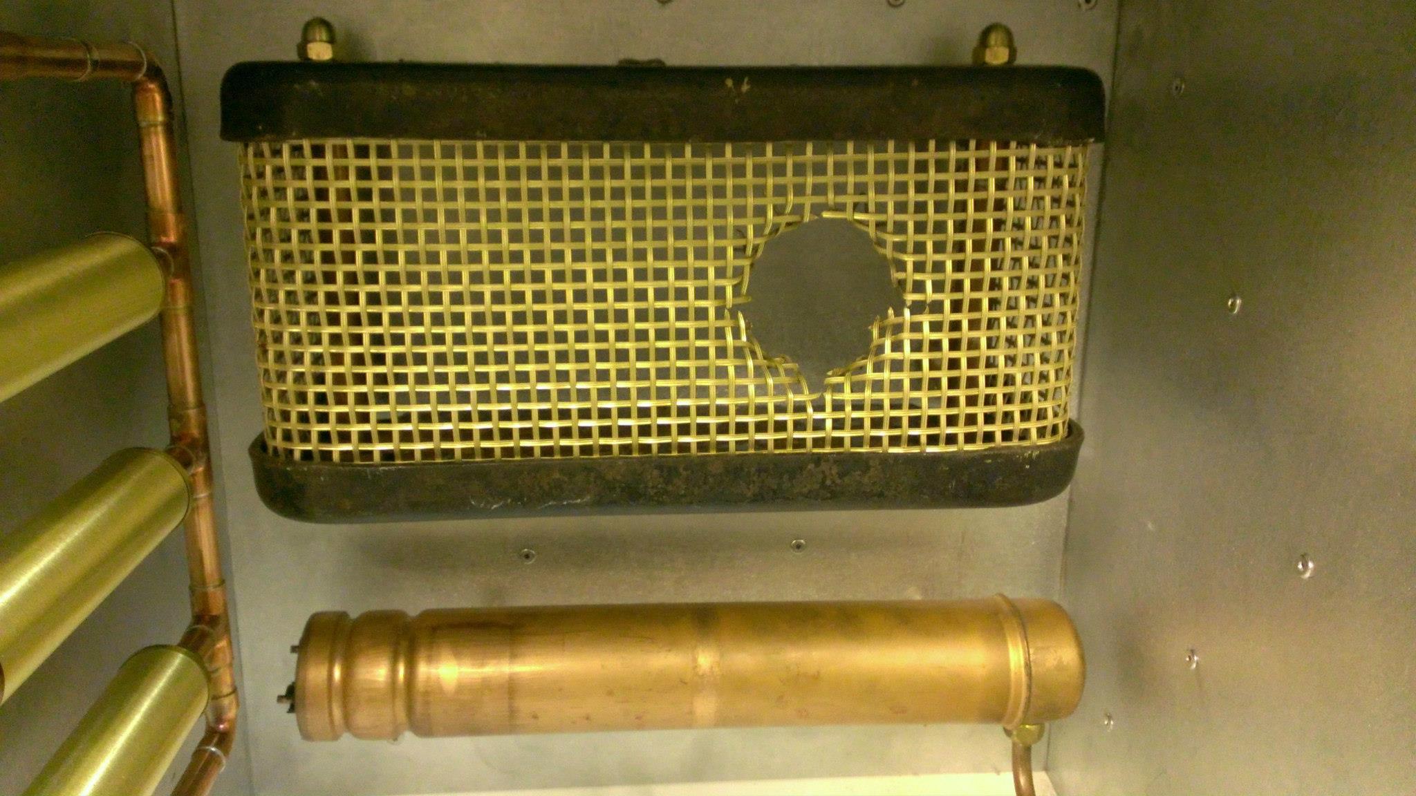

Wir haben aus dem Standfuß der Buchpresse einen Rahmen gebaut, der mit einem Messinggeflecht
zu unserem insgeheimen Herzstück werden wird.
Dieser Käfig wird später, wenn es an die Feinheiten geht, noch einiges an Arbeit kosten.

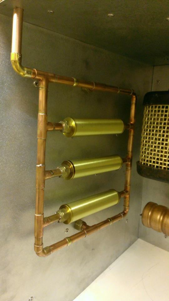

Der Holzausbau wurde mit Stahlblech verkleidet - und ein Konstrukt aus Kupferrohren sowie Messingzylindern
gefertigt.

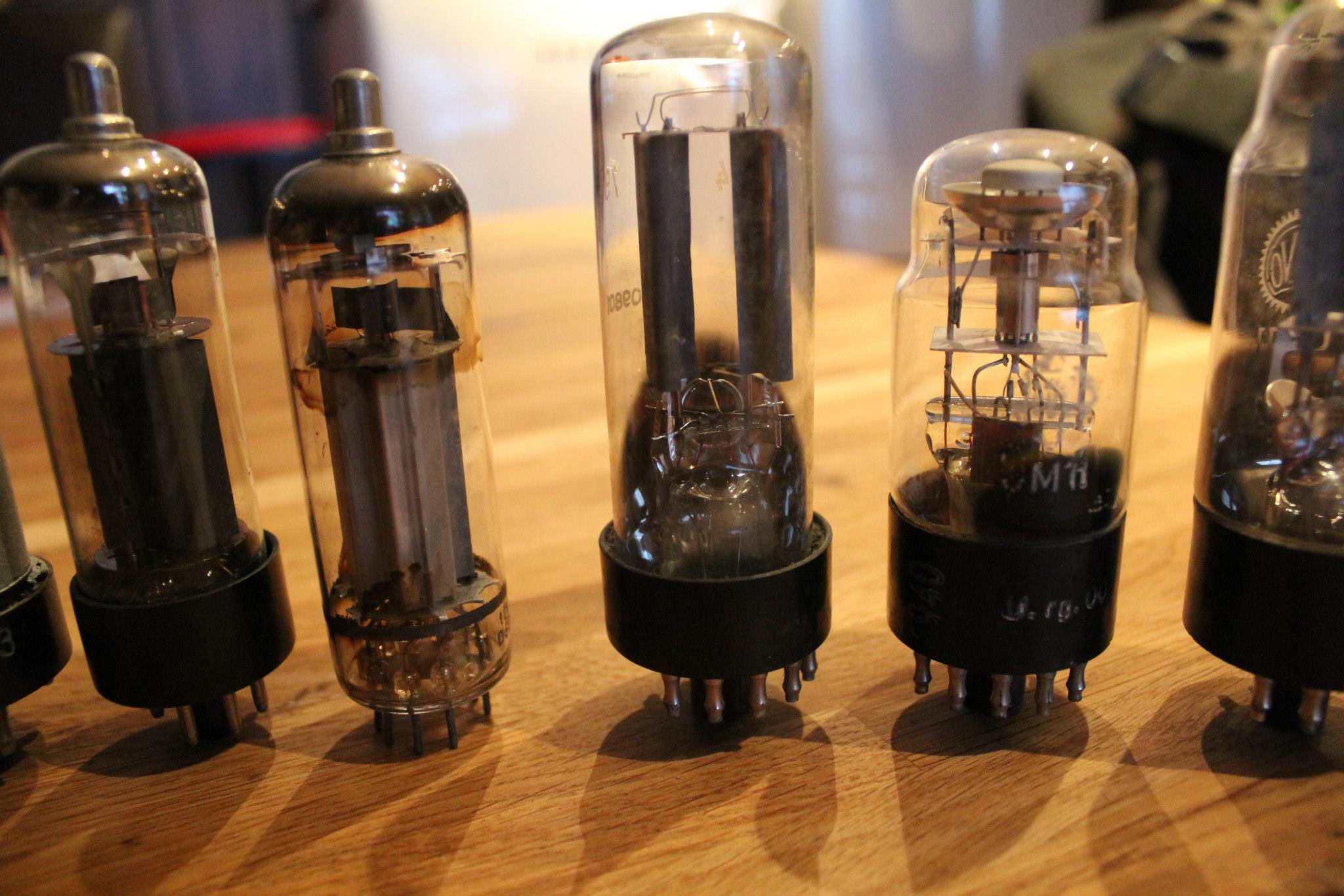

Mein Projekt-Bruder hat sich mit alten Röhren (z.B. für alte Radios) befasst und kräftig eingekauft.
Auch ein Test mit einer Röhre wurde durchgeführt und ist in den Bildern sichtbar.

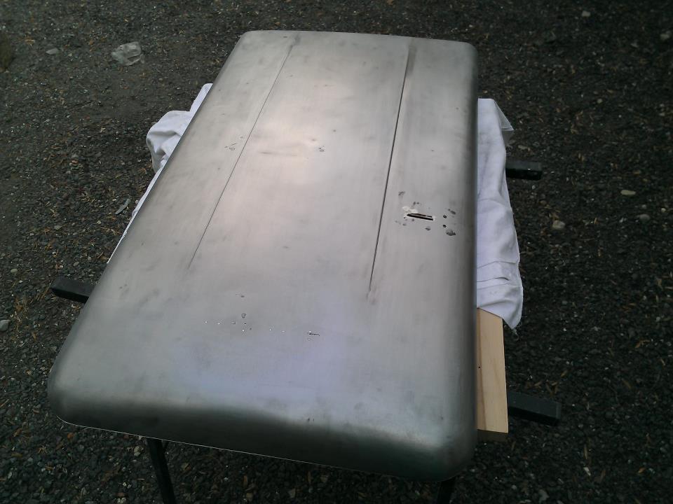

Vergangenes Wochenende haben wir das Gehäuse mit Salzsäure behandelt.
Das gibt einen ganz besonders schönen Rost, und hat gerade mal 2 Tage gedauert =)

Nächster Schritt an diesem Wochenende: Rostfreie Stellen mit Salzsäure behandeln & matten Klarlack auftragen.
Die Außenhülle wird vorerst so gelassen, wie sie ist.
Wir konzentrieren uns die nächsten Wochen mehr auf die Elektrik und den Innenraum.

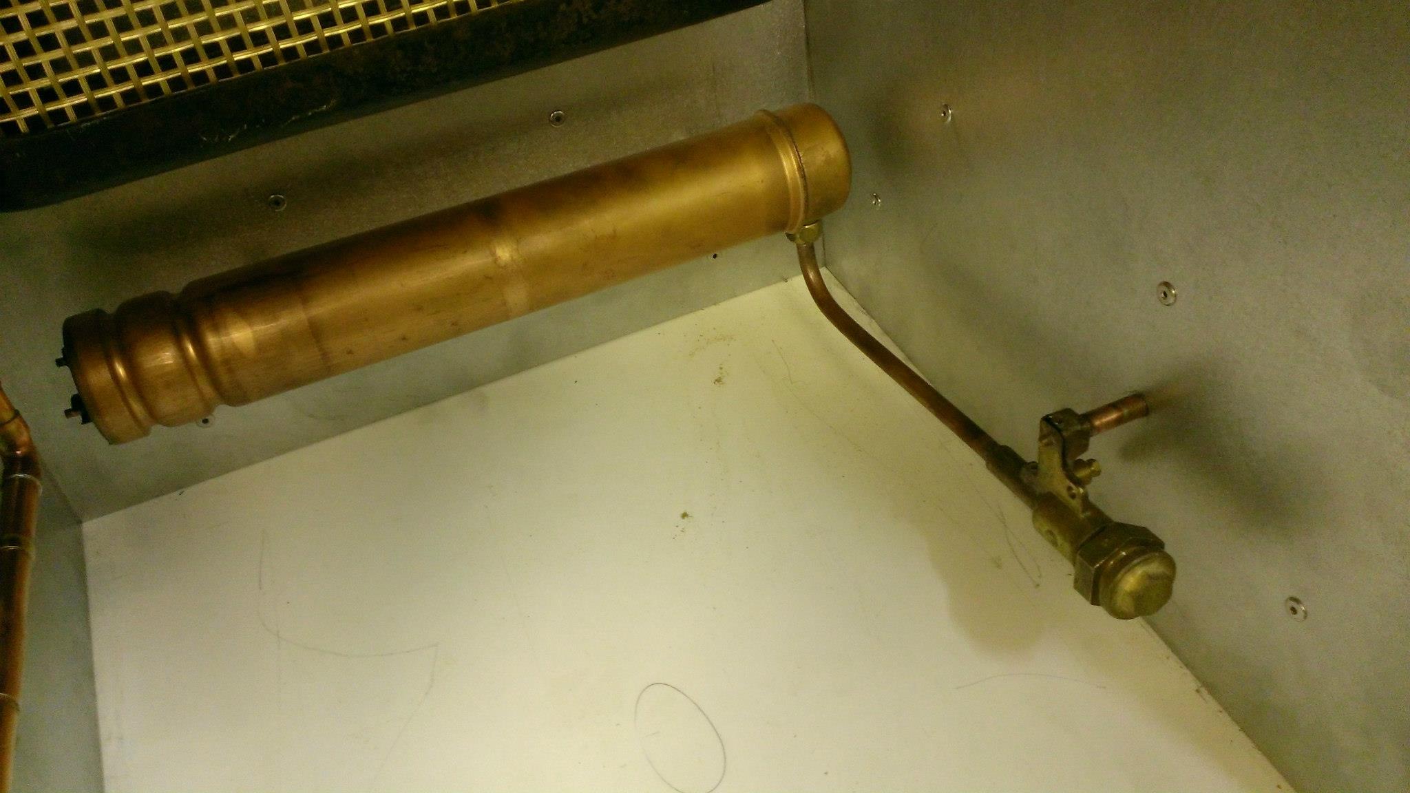

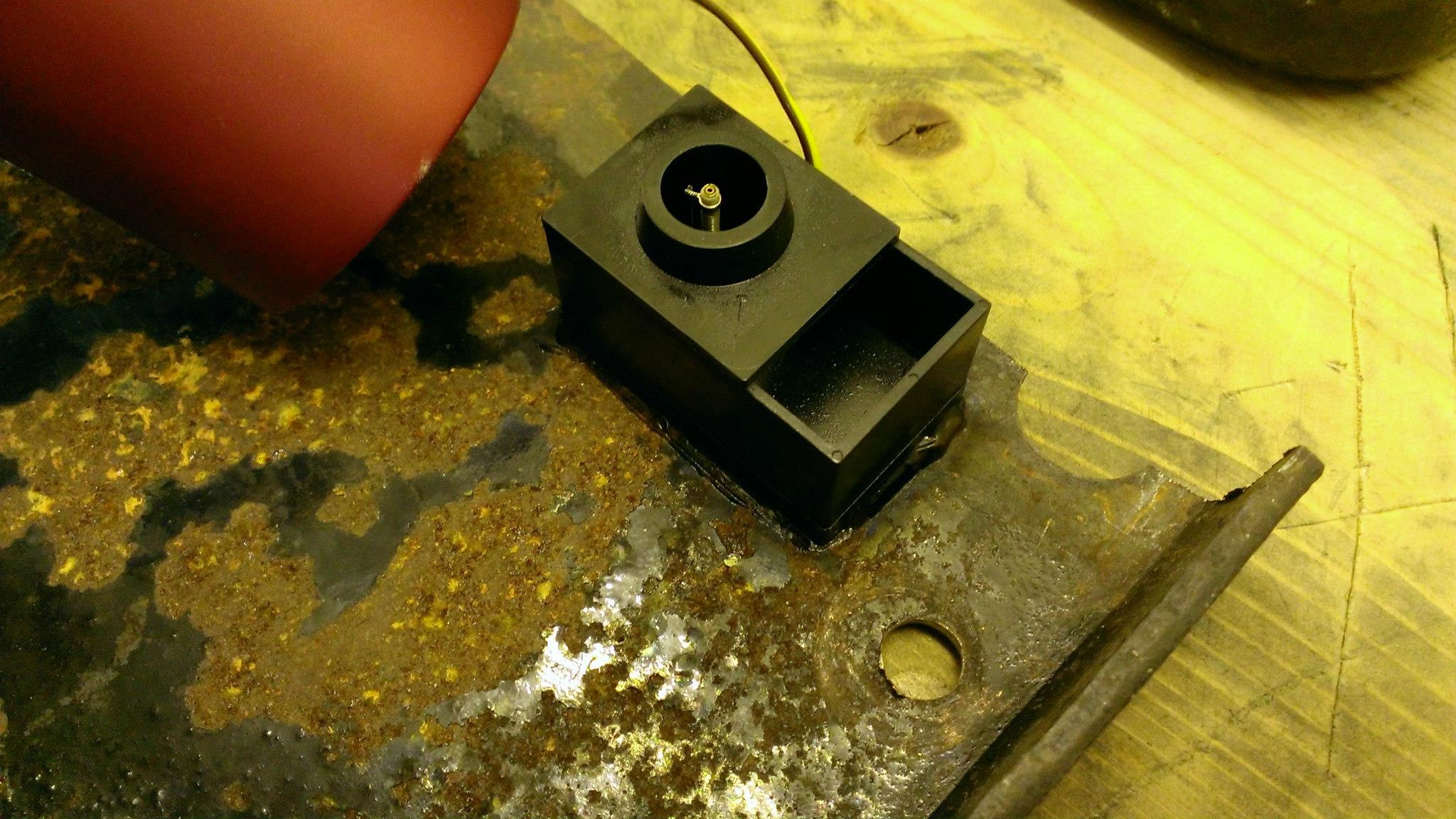

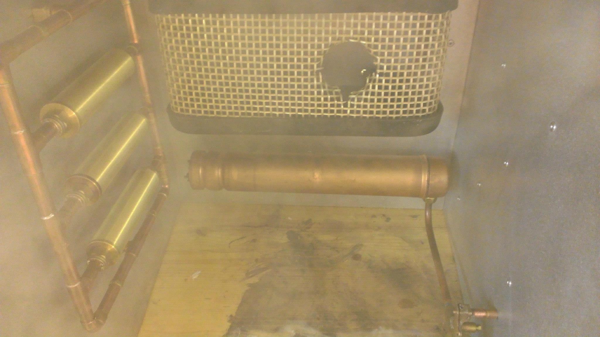

Einbau des ersten Rauchgenerators
Wir haben nun den ersten Rauchgenerator (verdampfer-technik) eingebaut und getestet ob der Effekt eintritt.
Je nachdem ob die Wirkung ausreicht oder nicht wird womöglich noch ein zweiter verbaut.
Das letzte Bild zeigt eine sehr verwaschene Dampfentwicklung, die nur auf Fotos so chaotisch aussieht.
Der Dampf macht bei einer geplanten internen Beleuchtung des Messingkäfigs wahrscheinlich einen recht netten Effekt.
