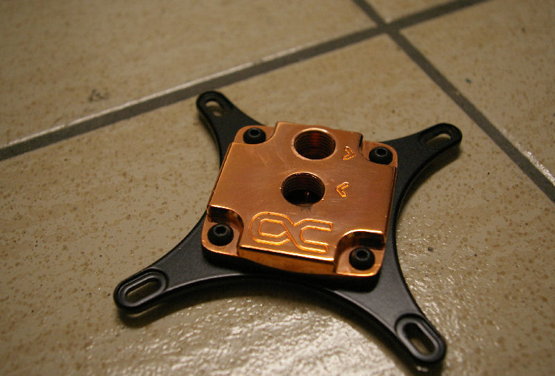

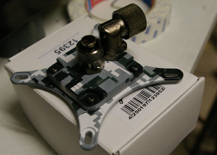

Weiter ging es erstmal mit dem CPU Wasserkühler....der passte in seiner Kupferoptik natürlich nicht allzu gut in das Case, daher musste er erstmal farblich angepasst werden....

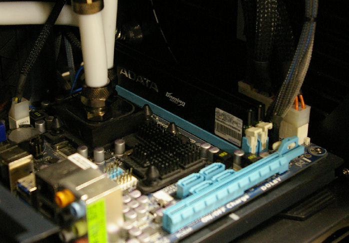

Den Arbeitsspeicher haben wir dann auch direkt eingebaut....

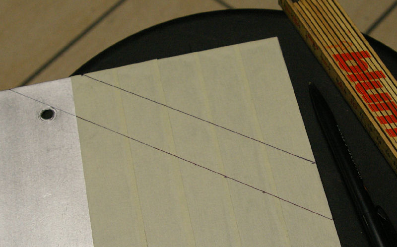

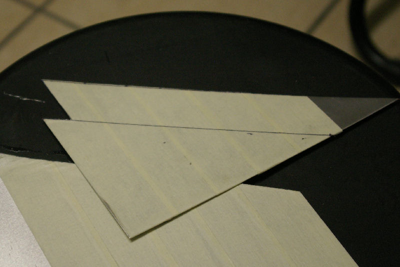

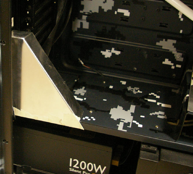

Und dann haben wir noch angefangen ein paar neue Abdeckungen herzustellen....
das war der erste Versuch....
dabei hatten wir uns allerdings vermessen so das unsere Abdeckung ca. 3 cm zu kurz geraten ist....daher ging es auch direkt weiter mit dem zweiten versuch....der direkt deutlich besser wurde.... :D

Hehe, ja das Blech falten hat schon seien Tücken. Schaut aber jetzt gut aus. Wenn noch Farbe drauf ist fügt es sich auch schön ins Bild ein.

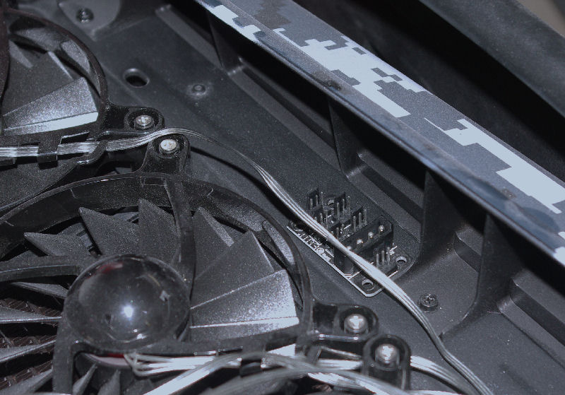

Nachdem wir den CPU Kühler lackiert hatten, haben wir uns erstmal darum gekümmert das wir noch ein paar Kabel einsparen können....daher haben wir anstatt die Kabel von den Deckellüftern nach unten zu führen (wie wir es erst vor hatten) nun noch eine Mini Lüftersteuerung aus nem anderen Case eingesetzt die wir direkt unter dem Deckel montieren können...auf die Weise schliessen wir die Lüfter nun einfach da an ....und brauchen dann nur noch ein Kabel für die Stromversorgung der Lüftersteuerung nach oben führen anstatt 3 nach unten....

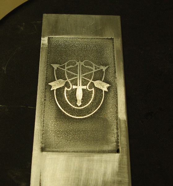

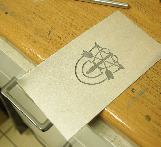

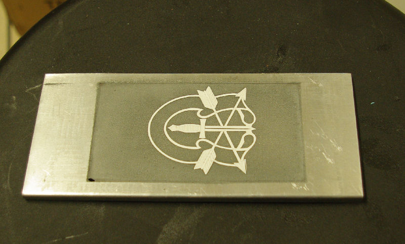

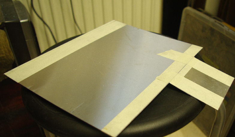

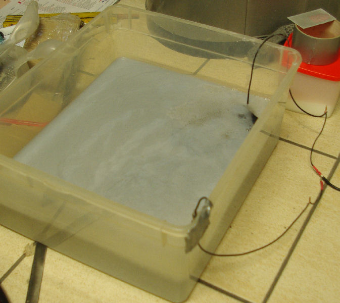

Danach haben wir uns dann erstmal einem kleinem experiment gewidmet...vor ein paar Tagen hatten wir dieses Instructable zum Thema Electro Etching gefunden...was uns so sehr interessierte das wir es einfach mal probieren wollten....
der erste Test war zwar erfolgreich...aber leider haben wir das Teil zu lang im Bad gelassen so das ein Loch in eine Ecke gefressen wurde...der 2. Versuch wurde dafür aber direkt deutlich besser so das wir schon überlegen was wir auf die art und weise noch alles anstellen werden.... :thumbsup:

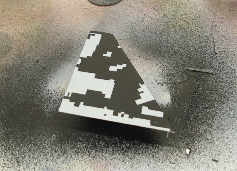

Die Abdeckung für die Mini-ITX Kabel und Ports haben wir dann auch schonmal angefangen mit etwas Lack zu versehen....

Aber kann dir auch schonmal vorab die wichtigsten schritte zusammenfassen...
Man nimmt halt ein Stück Metall (Kupfer, Bronze, Stahl, Alu, Edelstahl oder halt anderes Metall) da packt man auf der einen Seite einen geplotterten Aufkleber drauf (kann man natürlich auch von hand mit dem skalpell ausschneiden)....die Teile die der Aufkleber abdeckt bleiben unberührt...alles was nicht abgedeckt ist wird halt geätzt....
Auf die Rückseite des Metallteils klebt man dann mit reichlich tape einfach ein Kabel auf das später mit dem Pluspol der stromquelle verbunden wird. Die Restliche Rückseite wird auch komplett abgeklebt damit sich da nix zersetzt.
Ansonsten braucht man noch ein zweites Stück metall (kann im grund ein stück verschnitt sein) als Opfer....das kommt an den Minuspol der Stromquelle. Bei dem Opfer Metallteil braucht man sonst nix abkleben....
Anschliessend braucht man dann noch ne Plastikschüssel mit ein wenig wasser. In dem Wasser wird dann normales Salz aufgelöst (je mehr desto besser) und beide Metallteile eingelegt. Das Teil was geätzt wird muss mit der zu ätzenden Seite nach oben drinne liegen (sonst klappts nicht richtig).
Danach hängt man dann das Opfermetallteil an den Minuspol von z.b. nem Batterieladegerät (oder in unserem Fall nem alten Laptop Netzteil ) und das zu ätzende Teil an den Pluspol. (5-10 Ampere sollten es schon sein...mehr schadet wohl auch nicht...)
Das ganze lässte dann ne zeitlang vor sich hin blubbern....und kontrollierst nur zwischendurch ob dir das ergebnis schon reicht....und wenn du zufrieden bist klemmste einfach den strom ab, holst das metallteil raus und bist im grunde fertig....

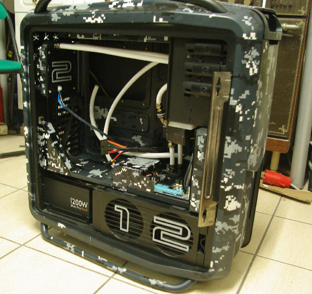

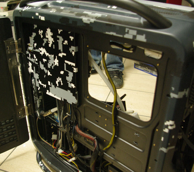

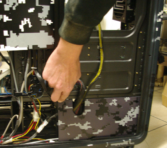

Ansonsten ging es in den letzten Wochen weiter wie zuvor, nämlich damit das wir noch einige weitere Abdeckungen für die Kabel der 2 Systeme gebastelt haben, dafür musste natürlich erstmal alles vermessen werden, damit wir dann die Einzelteile zuschneiden, abkanten und lackieren konnten....

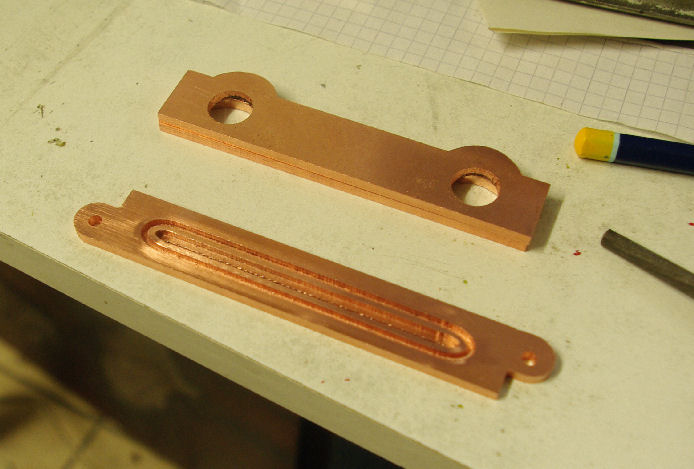

Nachdem das Mainboard eingetroffen war, haben wir uns auch direkt mal drangesetzt die ersten Kühler für das Board aufzuzeichnen und zu planen so das wir damit dann direkt loslegen konnten....

Schön das es weiter geht, habt ihr Bilder von der Kühlerfertigung? Womit habt ihr den Kühler gefräst / gefertigt?
