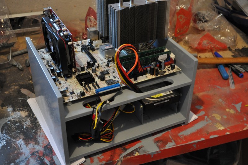

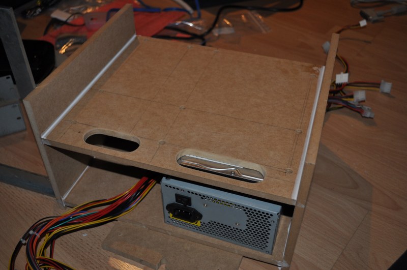

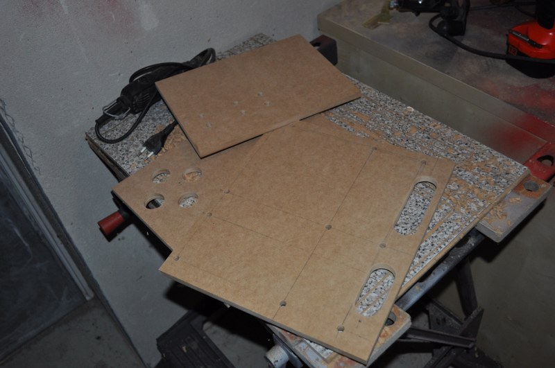

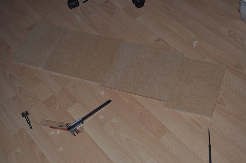

Zuerst habe ich mit der Handkreissäge die vier Hauptstücke zurechtgeschnitten. (Material: MDF-Reste von 24h_Raumschiff)
In diese vier Stücke habe ich dann die benötigten Öffnungen und Löcher mit Bohrmaschine und Stichsäge gemacht
So sah es dann zusammengeleimt und geschraubt aus:
Der darauffolgende Schritt war das ganze Ding zu lackieren. Davor wurden noch die versenkten Schrauben überspachtelt. Da es nur ein Prototyp ist musste keine perfekte Farbschicht mit Sprühdosen aufgetragen werden. Es reicht dick Lack mit einem Pinsel aufzutragen, damit die MDF-Kanten nicht alles aufsaugt. Später wird es dann mal schöngeschliffen und ordentlich lackiert, aber erst wenn der richtige Benchtable fertig ist.
In die Löcher des lackierten Gestells kamen noch diese Abstandshalter aus Kunststoff. Die sind ganz cool, denn so muss man das Board nicht festschrauben, aber trotzdem wird das Board sicher fixiert.

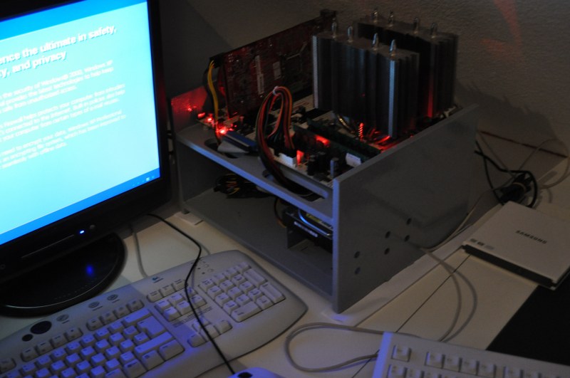

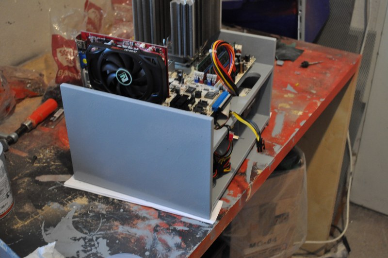

So sah das Ganze dann erst einmal aufgebaut aus:
Und schon konnte losgetestet werden:

Wie viel Mehr Takt hast du bis jetzt geschaft und was willst du alles damit testen?

Sehr schön, aber ich würde die Seitenteile an der Oberkante des MB Trays abschneiden, so das du schön von allen Seiten an das Board kannst.
Klassisches Benchen habe ich damit nict wirklich vor. Leistungsbenches findet man meist zuhauf im Netz, sind ja auch einfach zu erstellen. Mir geht es mehr um Sachen, die direkt beim Casemodding und so wichtig sind. Das sind Sachen die ich häufig brauche, aber man leider oft nirgends im Netz findet. Aber später mehr dazu.
Das mit den hohen Seitenwänden ist beabsichtigt. Ziel ist, dass die Seiten höher als die meisten Mainboardbauteile sowie Heatspreader von RAM-Riegeln. Genau erklären kann ich das erst später, denn ich weis noch nicht, wie ich da meine Probleme lösen kann.

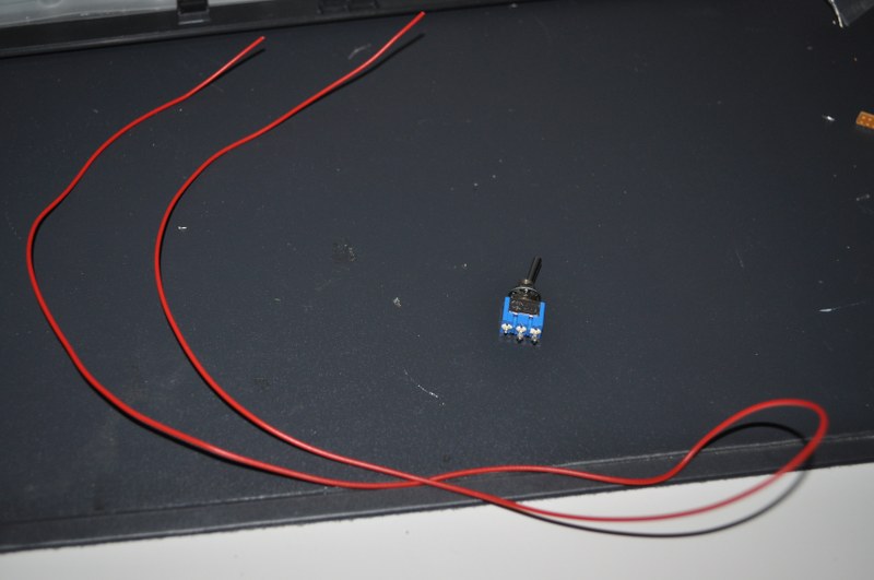

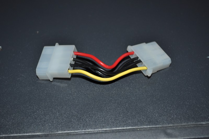

Für den ersten Teil dieses Updates werde ich diese Sachen hier brauchen:

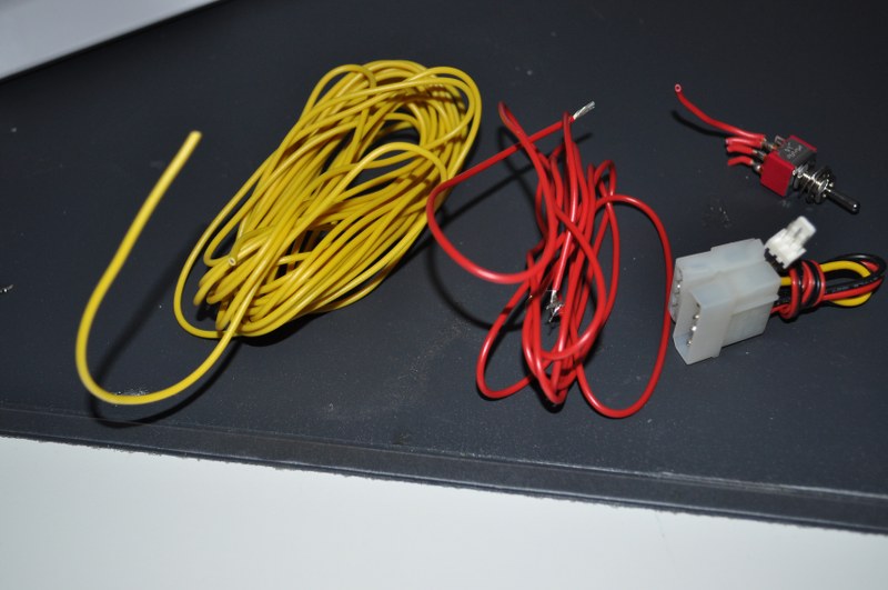

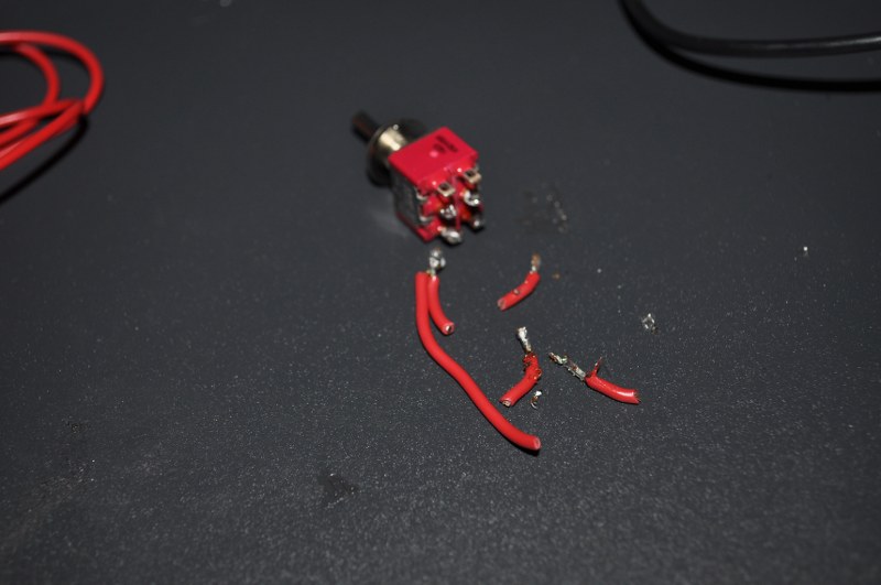

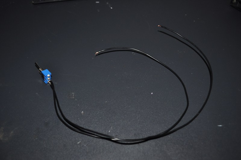

Ein wenige Litze (aus alten Netzteilkabeln), einen Lüfteradapter sowie einen 2 Poligen Schalter (aus einer Restekiste)
Als erstes habe ich den alten Schalter von seinen Reststücken befreit. (Den hab ich mir mal aus irgendeinem defekten Gerät mal gemopst)
Dann als nächstes den Lüfteradapter vom Lüfteranschluss befreit. Dazu habe ich einfach die zwei Pins aus dem Steckergehäuse gelöst, dann kurz kräftig an den Lüfterkabeln gezogen, damit die sich gelöst habe und dann die beiden Crimpkontakte mit einer Zange wieder vorsichtig zugedrückt.
Dann wurden die 12V und 5V Leitungen getrennt und an diesen Enden gleich lange Litzen gelötet.
Und ans andere Ende kam dann der Stecker
Fertig mit Kabelbinder und Schrumpfschlauch sah es dann so aus:

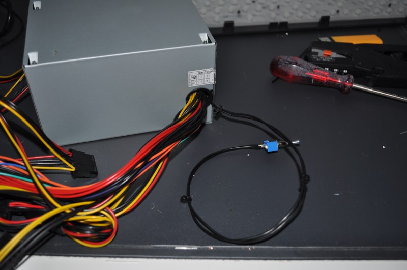

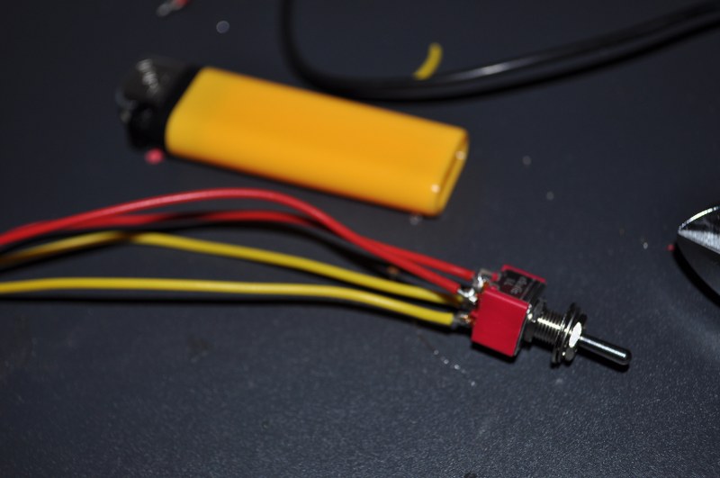

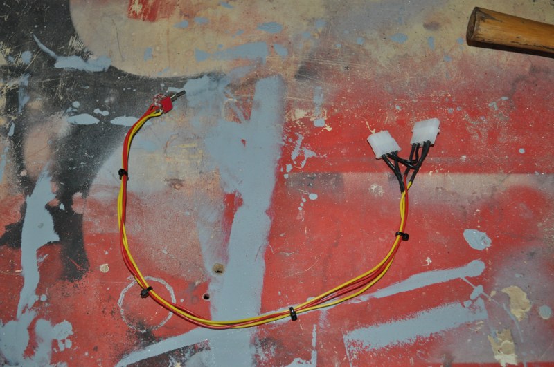

So dann das letzte Teil für heute ging genau so los. Ein alter Schalter und ein bisschen Litze aus der Restekiste
Hui, aufeinmal sind die Litzen ja schwarz ;) und mit dem Schalter verbunden :D
Hier soll es hin
Genau so
Und hier wieder raus
So und wofür ich das brauche sieht ihr morgen(Hoffentlich)

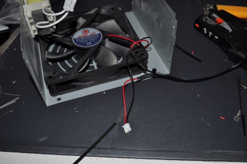

so kann man nen netzteil auch passiv kühlen. ich geh mal davon aus das du dir vorne jede menge von den schaltern einbaust und verschiedene sachen ein ausschalten oder regeln kannst?
hackii
Beiträge: 422
Danksagungen: 13
Donnerstag, 1. Dezember 2011, 09:02
Mich würde auch mal interessieren wielange so ein Netzteil an der "Kotzgrenze" ohne Lüfter überlebt, bevor die Chips abrauchen! :S
Sonst bastele doch wenigstens größere Kühlkörper rein, könnte den Totpunkt schon erheblich verschieben.
LG
Aus Fehlern lernen wir.
