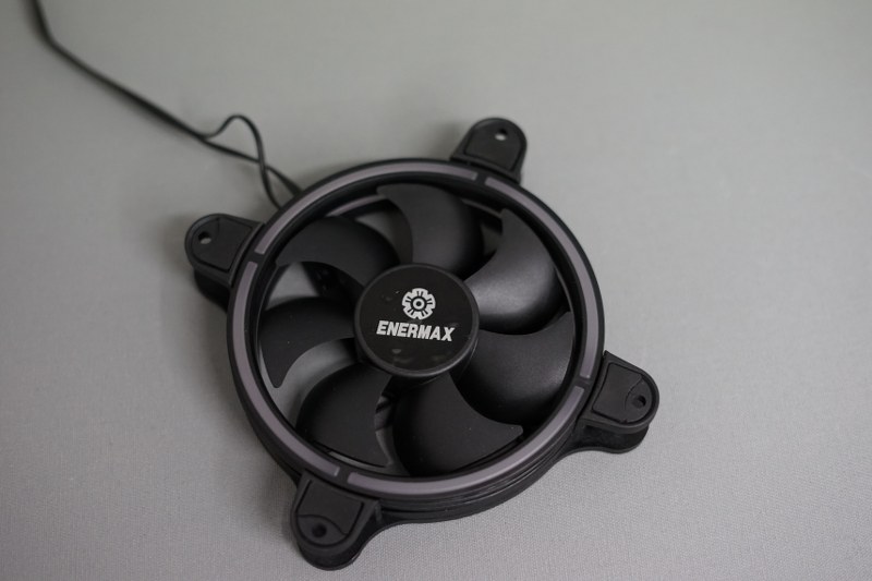

Heute starte ich ein kleines How-To zu den derzeit echt beliebten Enermax T.B.RGB Lüftern. Manche von Euch erinnern sich noch an die T.B. Silence Lüfter. Damals einer der beliebtesten Lüfter bei Casemoddern, da sie nicht nur gut waren, sondern weil man sie ganz einfach komplett zerlegen und damit gut modden konnte. Die neuen T.B. RGB sind in der Hinsicht ein echter Nachfolger. Nur Zeitgemäß eben mit RGB LEDS – wie alles zurzeit im Modding-Zubehörhandel. :)
Der neue Leuchtring mit den LEDs bietet aber ganz interessante neue Optionen. Eine will ich hier im How-To zeigen. Nämlich den Umbau auf programmierbare LEDs.

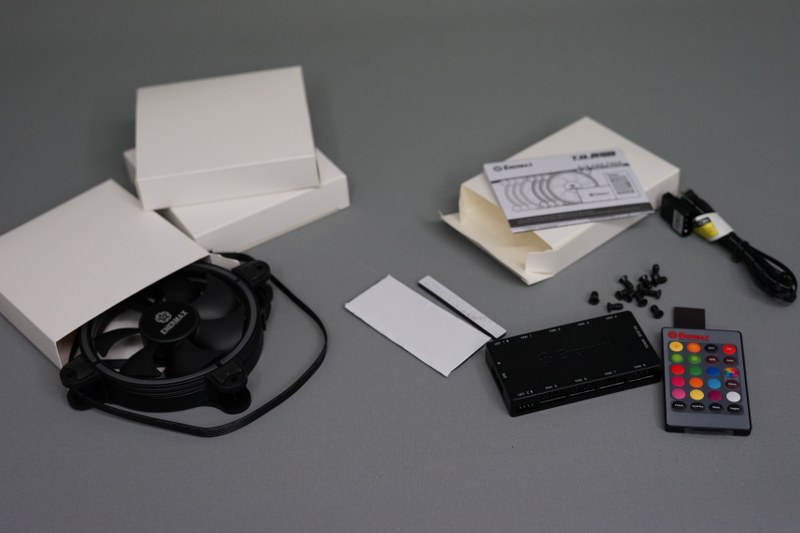

In den drei größeren Boxen befinden sich die Lüfter. Im kleinen Karton der Controller für die LEDs und Lüfter. Falls Ihr ein RGB Mainboard (Asus Aura, MSI Mystic Light, Gigabyte RGB Fusion, ASRock Polychrome RGB…) besitzt, dann könnt ihr auch das RGB Signal vom Mainboard dort einschleifen.
Mehr zum Thema Ansteuerung inkl. einem genaueren Blick auf die Elektronik im Teil 2

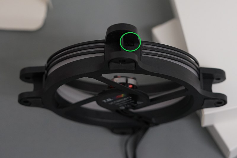

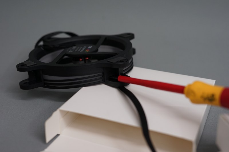

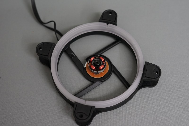

An allen vier Befestigungslöchern gibt es eine kleine Kunststoffnase. Diese müsst ihr mit einem Schlitzschraubendreher und sanfter Gewalt einrdrücken. Dann lässt sich der obere Ring ganz einfach nach oben abnehmen.

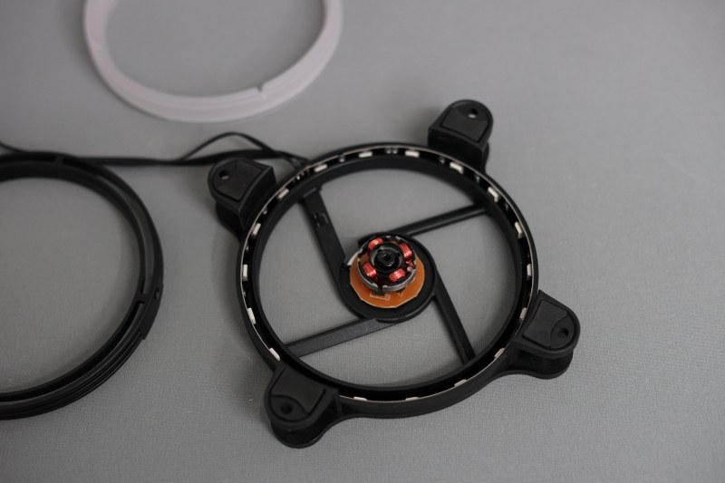

Den weißen Ring kann man danach ebenfalls nach oben abziehen.

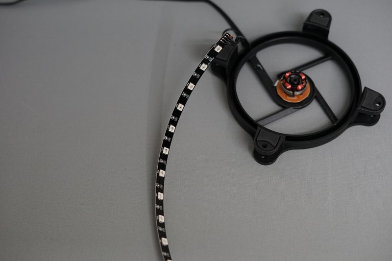

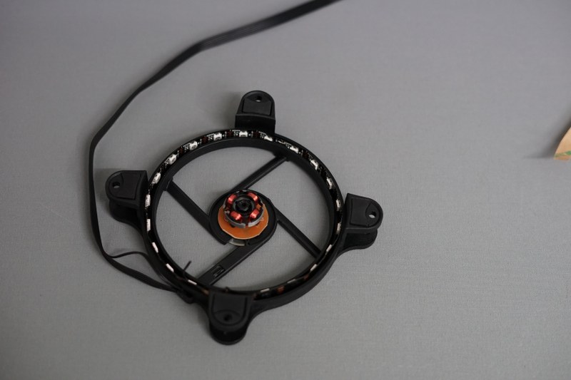

Dann kommt schon die RGB LED-Leiste mit 5050 RGB LEDs zum Vorschein.

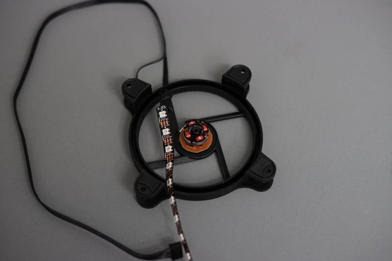

Die Leiste kann man ganz einfach entnehmen – gegebenenfalls etwas Kabel von hinten nachschieben.
Jetzt kann die LED-Leiste gegen die neue getauscht werden:

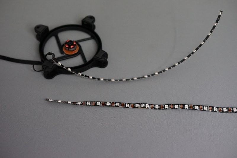

Hier dann die WS2812b RGB LED-Leiste, im Vergleich. Bei der 60 LEDs pro Meter Version braucht man ein Stück mit 22 LEDs.
Den alten LED-Strip kann man einfach auslöten und dafür das neue Strip einlöten. Ganz wichtig dabei – Pins bzw. Leitungen merken – was liegt wo? Mehr dazu auch im Teil 2.
Danach kann man die LED-Leiste wieder einbauen.
