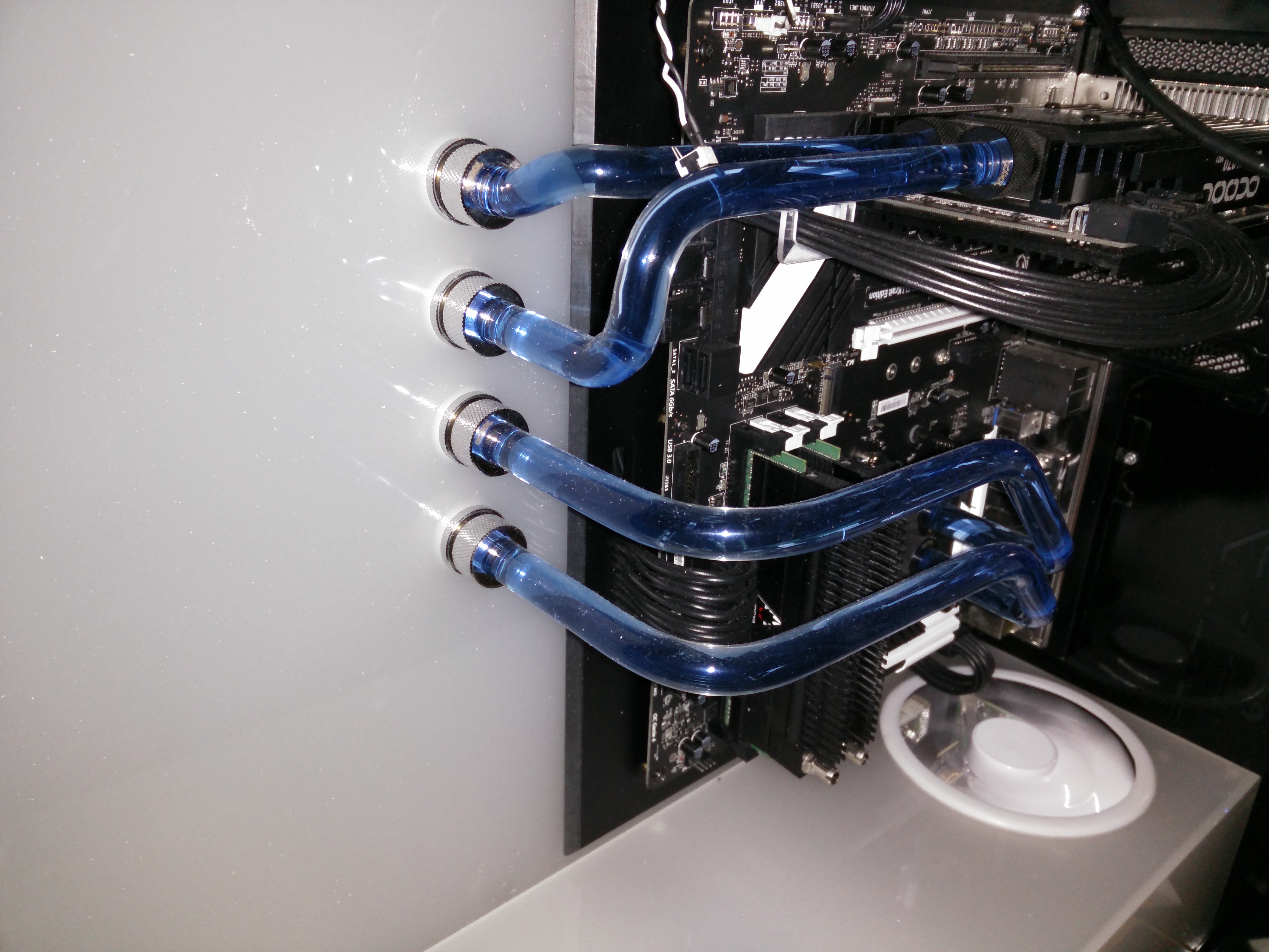

Hallo Zusammen,
ich habe eine Frage bezüglich des Fertiggemisches von Aquatuning.
http://www.aquatuning.de/wasserkuehlung/…ar-1000ml?c=370
Ich habe es jetzt seit ca. zwei Wochen im Kreislauf. Vorher war für ein paar Wochen nur destilliertes Wasser drin.
Mittlerweile hat sich das Wasser blau gefärbt :S
Ich finde es farblich jetzt nicht schlimm, aber schadet es den Kühlern? Das blau wird ja vom Kupfer stammen...
Hat da jemand Erfahrung mit diesem Effekt?
@Aquatuning
Kennt ihr das Problem?
Gruß Scynd
»Scynd« hat folgendes Bild angehängt:

Hallo Scynd,
eigentlich sollte sich da nichts vom Kupfer gelöst haben, da das enthaltene Benzotriazol dieß eigentlich verhindert, aber da du ja davor "nur" destilliertes Wasser verwendet hast, kannn es sein, dass das destillierte Wasser etwas von dem Kupfer gelöst hat. Wahrscheinlich gab es dann Ablagerungen und durch die könnte sich dann das Kühlmittel blau gefärbt haben. Sicher bin ich mir aber nicht, ob das so stimmt :wacko:, aber so erklähre ich mir das :thinking: .

Was hast du denn für Schläuche/Rohre verbaut?
Welche Fittings?
Welche sonstigen Komponenten hast du darin versteckt.
Hast du alle Komponenten vor dem Zusammenbau sorgfältig geputzt?

klingt komisch aber es könnten algenbildung sein. wenn dein coolant kein ant algenbilding additiv drin hat dann ist es eigentlich egal welche farbe.
blau wird wahrschinlich dazu kommen. als ich in indien gelebt habe war ich nachts auf der indische ozean und hab sie leuchten sehen wie in zum beispiel
the life of pie.
jetzt weil ich auch für mein aktuelle projekt das coolant selber mischen will, habe ich einiges geforscht, (wie bei jeder projekt:-) ) und so kam es mir wieder in errinerung das es so sein kann wenn ich nicht aufpasse.
kupfer dazu vielleicht aber ob überhaupt. vielleicht liege ich auch falsch aber.
auf jeden fall, wenn licht dazu kommt dann we get photosnthesis and the rest is mother nature. in die schule gelernt in 1830 oder so. maybe... :?:

Genau das gleiche Problem hatte ich mit der gleichen Kühlflüssigkeit und farbigen Schläuchen. Die grünen Schläuche sind jetzt türkis und das Wasser blau.

Aber es ist sonst nichts schlimmes passiert? Mich stört die Farbe nicht wirklich :P

Probier mal spaßeshalber die Flüssigkeit auszutauschen und guck, ob es wieder blau wird - würde mich zumindest interessieren :)
EDIT: Im Semmetastic ist Phobya clear mit lila und grünen Schläuchen drin und die Flüssigkeit ist noch 1A klar. Ich habe das Gefühl, dass die Aquatuning Flüssigkeit etwas schlechter ist. Wenn man Phobya und AT nebeneinander stellt, fällt auch auf, dass die AT leicht gelb ist.
30.05.2016, 08:43
Also hab im Chair Rote Phobya gehabt. Die is mitlerweile Lila. Aber geändert hat sich nur die Farbe keine Flocken oder Ablagerungen.

Naja gut, das beruhigt mich doch schon etwas. Wenn ich nochmal was am System machen muss, tausche ich die Brühe mal aus und schaue ob es nochmal nachfärbt ^^
