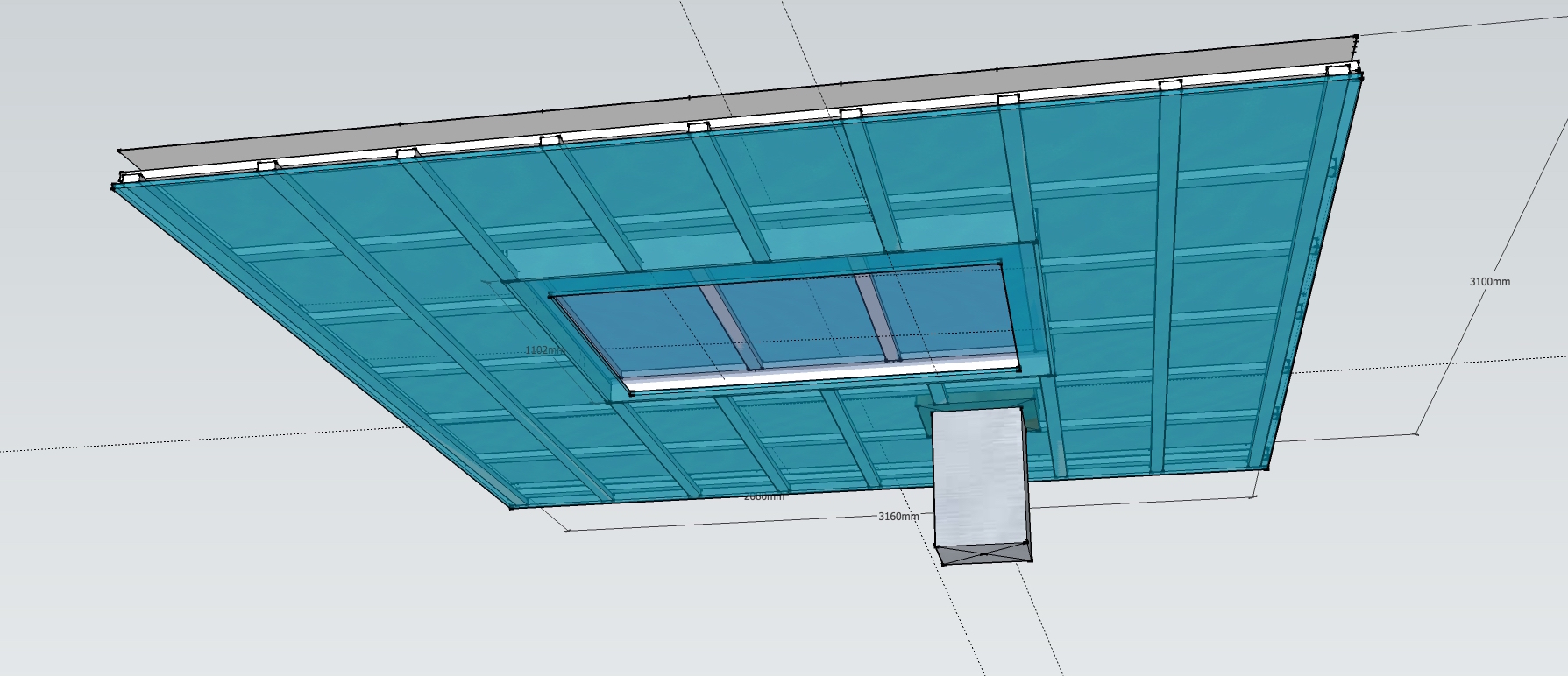

Also der aktuelle Plan sieht 50er Abstände bei der Grundlattung vor und 38er Abstände bei der Konterlattung ... Da liege ich ja so ungefähr im Soll ... oder denkst du ich sollte die Konterlattung
auf 31er Abstände verkürzen?
Muss ich so einen Abhänger also nicht an jeder "Lattenkreuzung" anbringen?! Denn das erscheint mir doch ein bisschen zuviel des guten?
Zwecks den 100mm ... PCProbleme schrieb das ja schon und ich habe es im Netz auch schon gelesen. Diese Ambientbeleuchtung benötigt diesen Abstand zur Decke damit sie ihre Wirkung entfalten
kann. Ich denke also das ich da nicht drum rum komme.
Also ich persönlich würde den Spanplatten nicht vertrauen - aber vermutlich wird das schon halten :)
Meine Esse ist auch von Falmec, da weiß ich noch dass es auf der Seite ein extra PDF gab, wo nur die Halteplatte bemaßt war. Keine Ahnung warum das bei dieser jetzt nicht der Fall ist...
Ich würde in deinem Fall einfach über die komplette Unterschrankbreite ein Brett an der Decke mondieren, wo man dann die Esse von unten anschrauben kann. Dann kann man es ausrichten wie man willl- so meintest Du das ja wahrscheinlich auch?

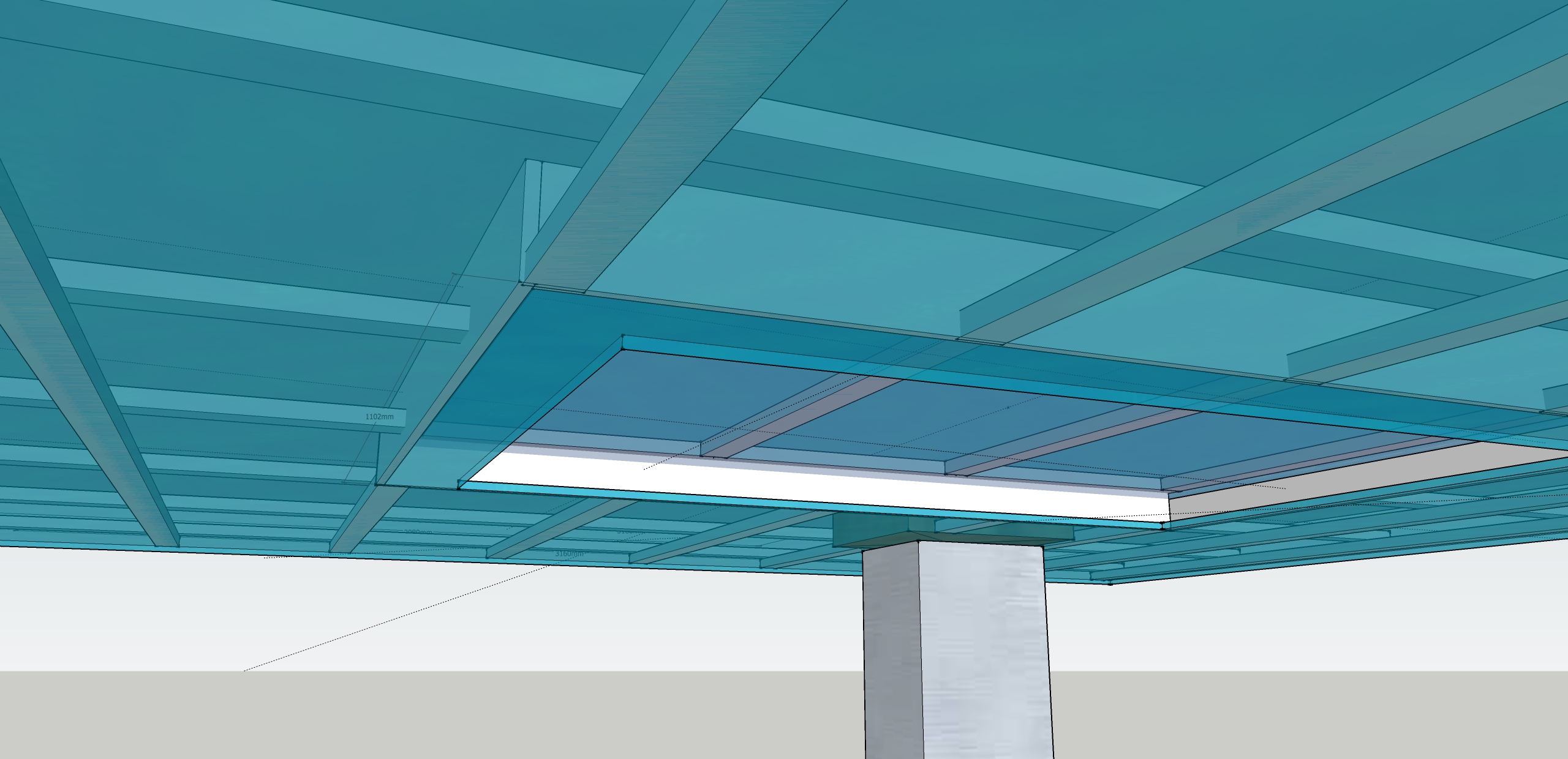

Ja so in der Art ist der Plan. Nur das ich eben mehrere Spanplatten, oder Sperrholzplatten aufeinander klebe/schraube so das ich auf die 100mm komme.
Hier mal zwei 3D Bilder:
Das "Loch" in der Mitte wird für die Ambientbeleuchtung
Monday, February 23rd 2015, 12:53pm
Das Maß von 31,25cm hat den Sinn da die Gipskartonplatten ein rastermaß haben. Die großen Platten gibt es in 125x250cm oder 125x200, und die kleinen sind 62,5cm breit. Längen weis ich jetzt von den "ein mann Platten" nicht.
Ich glaub es gibt auch noch 60cm Platten.
Also vorher schauen welche Platten verwendet werden und danach die lattenabstände ausrichten.

So habe ich das auch im Kopf gehabt, aber mein Bruder, der schon so einiges an Gipskartonplatten verlegt hat,
meinte das ist egal ob die Fugen genau auf einer Platte liegen oder nicht.
Verstanden hab ich das auch nicht, denn das Rastermaß gibt es ja nicht umsonst.
Na ich werde mich wohl lieber an eure Beratung halten.
Nicht das die Platten nach dem Streichen herunterhängen.
Jetzt ist die Frage mit den Anhängern immer noch offen.
Muss an jede "Lattenkreuzung" ... Also wenn sich Grundlattung und Konterlattung "kreuzen" ein Abhänger an die Grundlattung,
oder reicht es wenn die Dinger aller 50 cm in der Grundlattung drin sind?
This post has been edited 1 times, last edit by "CrazyCreator" (Feb 23rd 2015, 1:09pm)
Monday, February 23rd 2015, 1:04pm
Erste Lattung mit abhänger alle 50cm befestigen. Und Lattenabstand auch 50cm. Dann hast du alle 50x50 einen abhänger an der Betondecke.
CrazyCreator
  • "CrazyCreator" started this thread
Posts: 306
Location: Leipzig
Occupation: Disponent
Thanks: 10
Monday, February 23rd 2015, 1:08pm
Perfekt ... Das wollte ich hören :D ... So war nämlich auch mein Plan.
Und die Lattenabstände der Konterlattung mache ich dann in 31,25 cm Abständen ... Basta ... Auch wenn sich meinem Bruder die Nackenhaare sträuben :D
Monday, February 23rd 2015, 1:29pm
Schau aber bitte zuerst welche GK Platten dran kommen, nicht das es 60cm Platten sind. Und die Platten werden dann der Länge nach auf die Lattung gemacht, dann geht sich das auch mit dem lattenabstand 31,25cm aus.
PS: der Abstand ist von Mitte zu Mitte der Latte, außer am Rand der abhängung.

Wie soll das denn gehen wenn nicht genau an jeder Plattenkante eine Latte ist, oder wie meinte dein Bruder das? Dann hängt die Fuge quasi in der Luft oder wie?
Mir ist das auch schon mal passiert dass ich eine Lattung für 62.5cm gemacht habe und dann aus Versehen 60cm Platten geholt habe :dash:

Von Mitte zu Mitte ist klar :)
Ich kaufe erst alles komplett bevor ich überhaupt die Bohrmaschine in die Hand nehme ... Das mit den falschen Platten könnte von mir sein :dash:
@Platten in der Luft hängen
Ja genau so hat er das beschrieben und meinte das wäre ziemlich egal. na soll er labbern. Wir machen Qualität bei we-mod-it :D
Paladin (23.02.2015)
Monday, February 23rd 2015, 1:56pm
Omg, das wäre was geworden. Aber gut, wenn man auf Rustikal steht. :D
