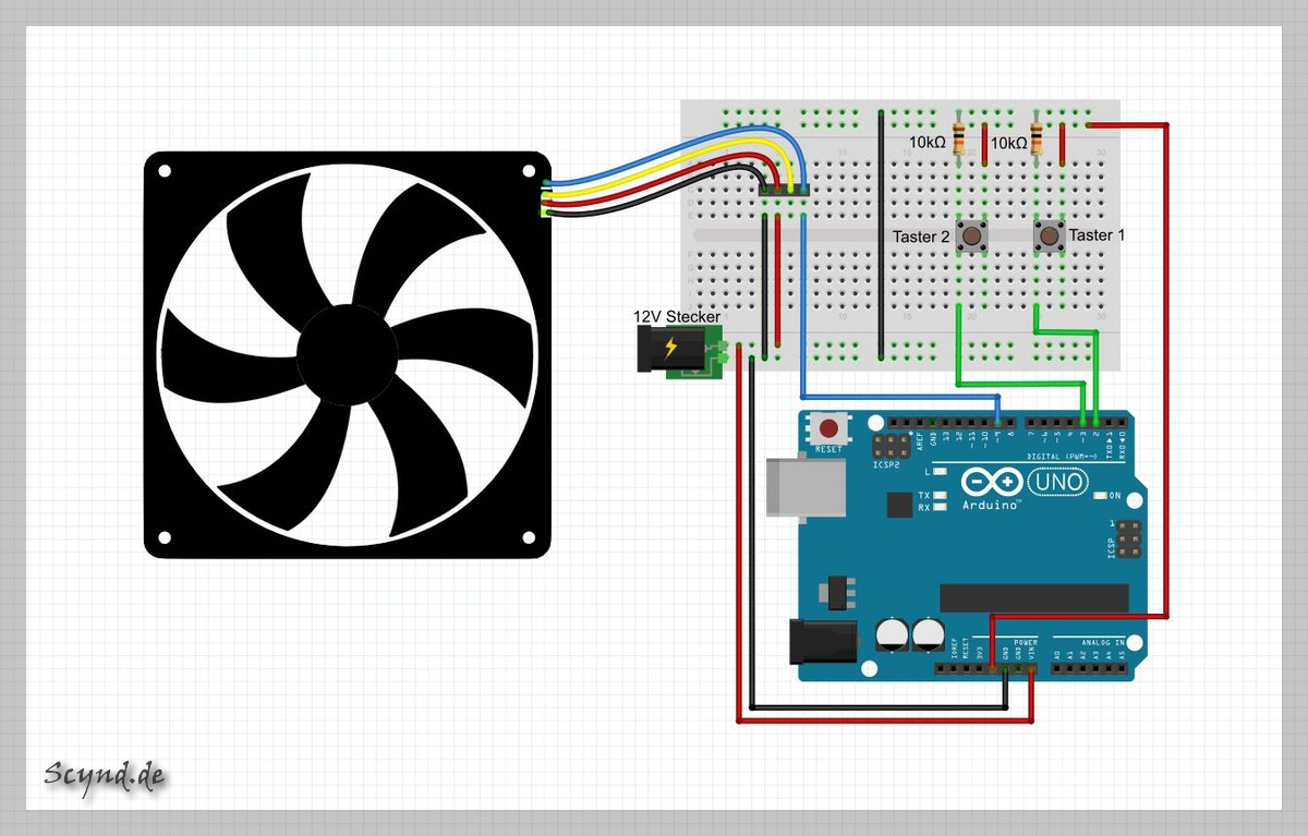

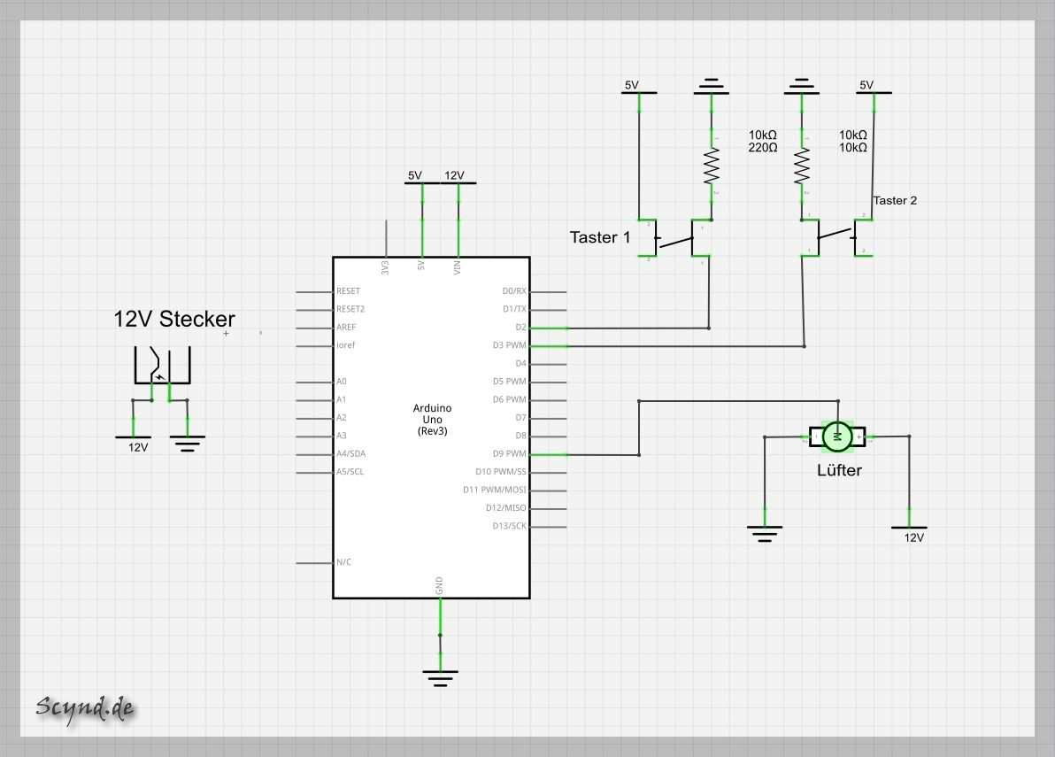

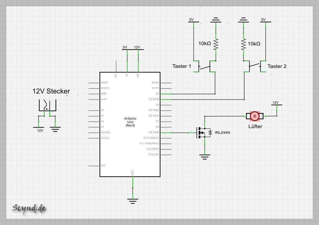

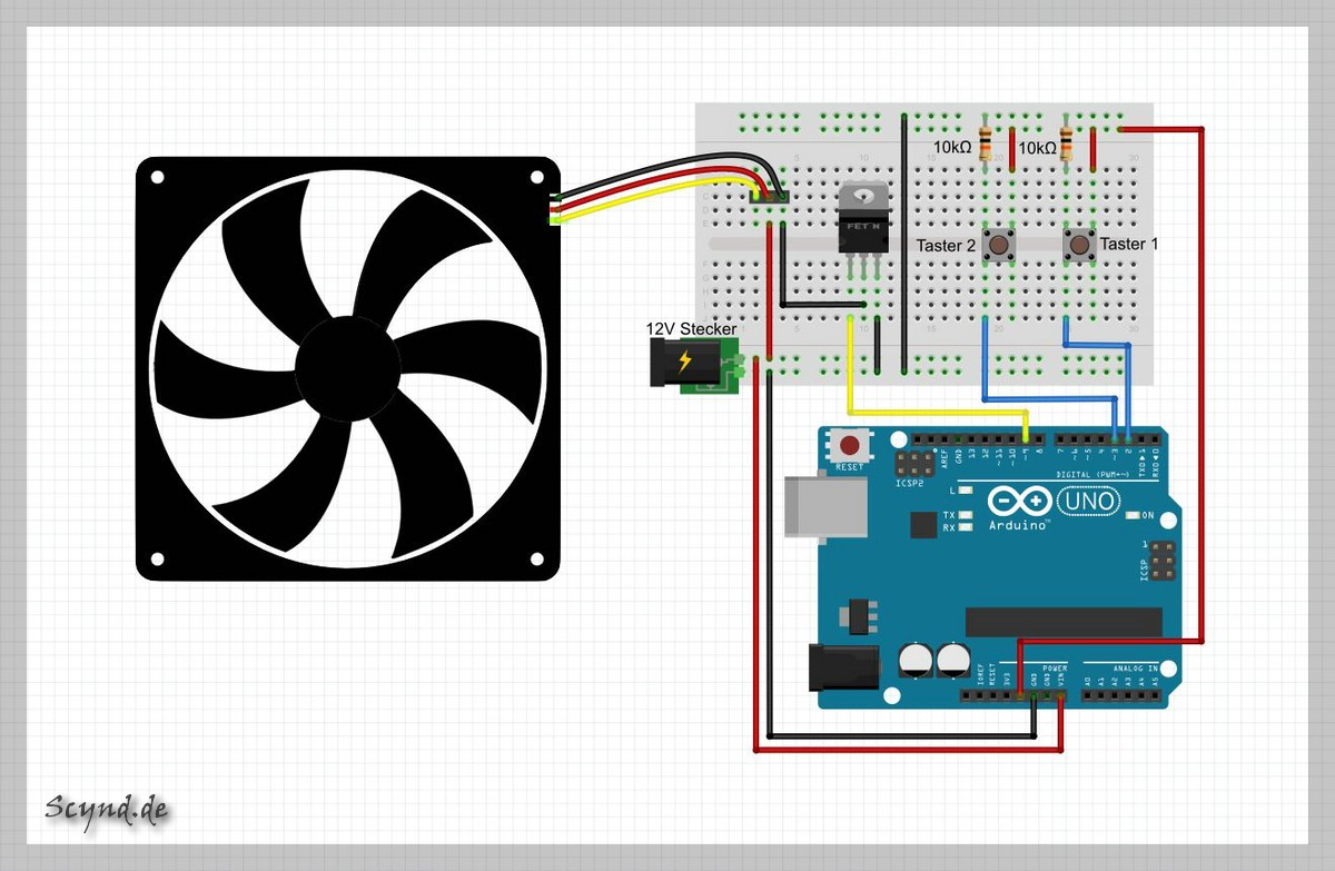

Der Code für 3 Pin Lüfter und 4 Pin PWM Lüfter unterscheidet sich dabei nicht, der Aufbau allerdings schon. Den 4 Pin PWM Lüfter kann man ohne zusätzliche Bauteile an eine 12V Stromversorgung und den Arduino anschließen, aber für die Ansteuerung eines 3 Pin Lüfters braucht man noch einen Transistor der über den Arduino angesteuert wird, da die Ausgänge des Arduinos nicht genügend Strom und Spannung liefern um einen Lüfter anzutreiben.
Teileliste
Anschlussplan
3 Pin Lüfter
4 Pin PWM Lüfter
