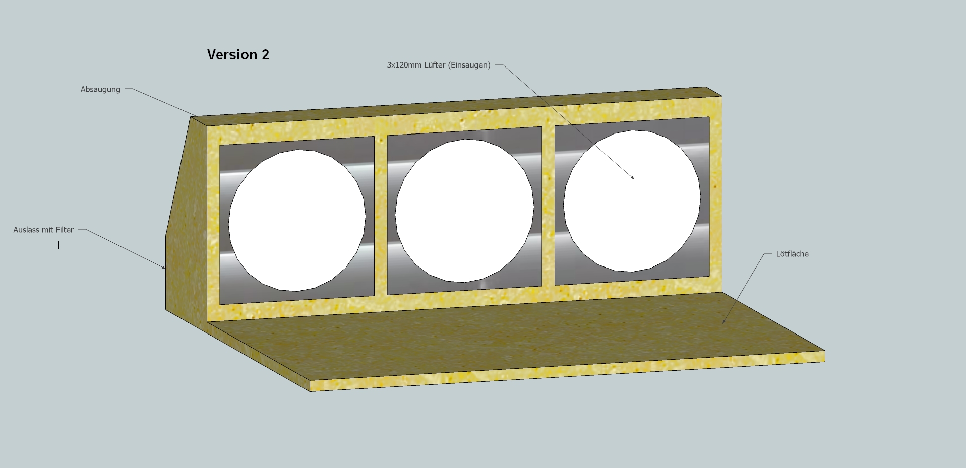

668 Bauelemente wollen zur CNC Steuerung zusammengelötet werden, aber nicht ohne Absaugung.
Mir gefällt deine Umsetzung wirklich gut und deshalb will ich etwas ähnliches auch haben :P
Ich löte eigentlich immer vorm PC mit einer Unterlage, jetzt wollte ich Unterlage und Absaugung einfach kombinieren. Mit drei 120mm Lüftern.
-Bei Version 1 sind die Lüfter mit den Filtern hinten dran und saugen durch den kleinen (~5cm) Spalt auf der Vorderseite die Luft.
-Bei Version 2 ist es umgekehrt, die Lüfter sind auf der Vorderseite und saugen direkt die Luft an, der Filter sitzt hinten am Auslass, diesmal ist der kleine Spalt (5cm) der Auslass.
Was ist nun die bessere Variante? ich tendiere ja zu 1. weil durch die kleiner Öffnung ein größerer Sog entsteht und 5cm Höhe locker reichen sollten. Was sagt ihr dazu?
Tamlem has attached the following images:

Ich kenn mich mit damit zwar nicht so gut aus, aber ich würde sagen dass V2 die bessere Variante wäre, wenn du z.B. mit der dritten Hand was lötest oder ein hohes Bauteil, da wird der 5cm Spalt wahrscheinlich nicht viel von saugen können... Also meine Meinung ;)
Friday, March 21st 2014, 4:26pm
Bei Version 2 seh ich das Problem dass was in den Lüfter geraten kann, ein Kabelende oder falls dir die Löthalterung umkippt. Die Version 1 ist denke ich mal besser weil der Sog ja vollkommen ausreicht um die Dämpfe abzuleiten.

Ja das Thema Kabel und Lüfter war auch der Grund Warum ich die Lüfter auf die andere Seite gemacht habe.
So ein einzelnes Kabel ist einfach Schnell da drinen.
Ja ok 5cm ist vielleicht etwas knapp bemessen, das könnte man ja so auf 7/8cm vergrößern, aber ich löte eigentlich immer direkt auf der Unterlage

7-8 cm wären oke, oder du machst einfach vor die Lüfter Lüftergitter
Posts: 543
Thanks: 15
Friday, March 21st 2014, 4:48pm
also george hat es ja eignetlich recht treffend formuliert.
und zwar hat er ein altes nt case verwendet, da dort am kalten teil die lötdämpfe kondensieren können. der filter macht natürlich seinen teil aber dennoch würde ich im case eher eine langsame zirkulation bevorzugen damit genau dort die heißen dämpfe kondensieren können. daher würde ich bei dir eher variante 2 aber dann so wie george die lüfter hinter der aktivkohle und innen rein eine art lochgitter etc, damit dort der dampf zusätzlich kondensieren kann. bei variante 1 wird warscheinlich die strömungsgeschw. recht hoch und führt dazu, dass die aktivkohle alles übernehmen muss.

Genau! Ein Holzgehäuse nimmt einen großen Teil der Wirkung weg! Außerdem wenn man das strömungstechnisch betrachtet entsteht bei Version 1 ein kleinerer Sog (Unterdruck) im Lötbereich, nur der Unterdruck im Spalt selbst ist größer - davor ist er deutlich kleiner als bei V2. ;) Siehe auch die Funktionsweise einer Düse/Diffusor.

Ok dann probiere ich die Öffnung einfach noch größer zu machen, weil die Lüfter will ich auf der Rückseite lassen.
Du meinst Kondensation macht so viel aus? Ein Peltierelement würde dann ja maximal bringen :phat:

Ups... auch wenn verspätet... es soll noch eine Antwort geben. :D
Ja, die Kondensation macht schon was aus. Ein Peltierelement wäre overkill, da eine metallisch-kühle Oberfläche lange ausreicht. :)
