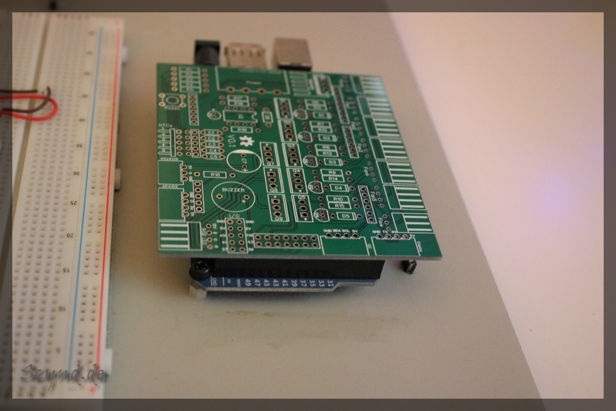

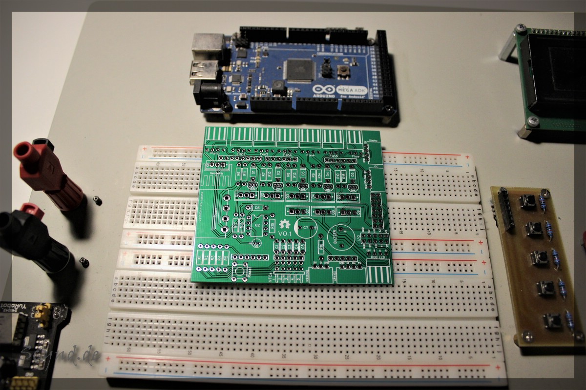

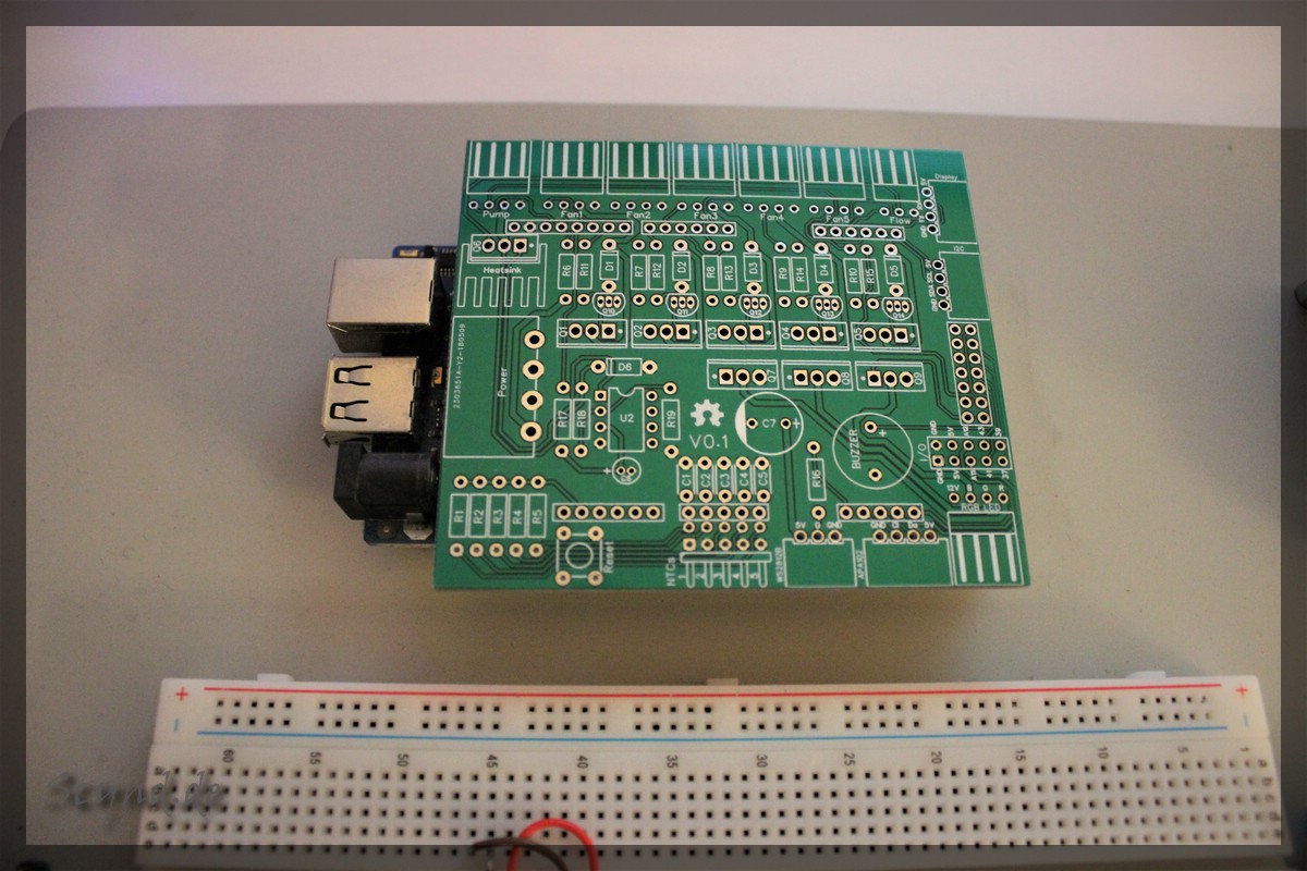

01.06.2018, 23:10
Hey, die Platinen sind endlich da :D
Ich bestücke mal, was ich schon da habe, aber es fehlt noch einiges :rolleyes:

65
05.06.2018, 11:50
Die sieht ja mal Mega gut aus Ich bin echt überrascht zumal die ja nun relativ günstig sind meiner Meinung nach.

66
05.06.2018, 15:16
Von der Qualität her bin ich auch begeistert. Wobei ich sagen muss, dass ich da keine Vergleichsmöglichkeiten habe :rolleyes:Jetzt muss nur noch passen was ich da gemacht habe. Aber das wird sich bald zeigen, wenn ich ein bisschen testen kann :thumbsup:

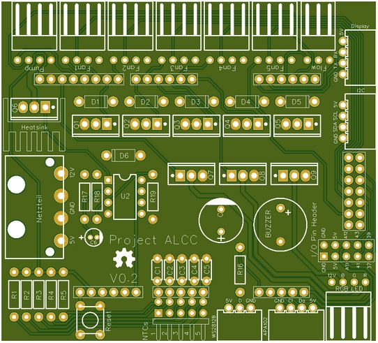

67
13.06.2018, 20:35
So, mal ein kleines Status Update zu meinen Tests.
  • Ich musste leider feststellen, dass der Molex Stromstecker den ich bei EasyEDA benutzt habe 12v und 15v vertauscht hatte :thumbdown:
-> Wird in der nächsten Platinenversion geändert
  • Pull-up Widerstände für das Drehzahlsignal der Lüfter und Pumpe sind unnötig, da ich die Internen Pullups des Atmega benutzen kann
  • Größtes Problem aktuell ist die Ansteuerung der Lüfter. Ich dachte mir, ich steueren mit dem Arduino einen NPN Transistor (2N3904), der wiederum einen P-Kanal MOSFET (IRF4905) steuret. Würde auch prinzipiell klappen, aber leider nicht mit einer so hohen PWM Frequenz :kotz:
-> Ich besorge mir mal als alternative einen P-Kanal MOSFET (bezeichnung reiche ich nach), der eventuell funktionieren könnte.
-> Wenn das nicht klappt, muss es doch ein N-Kanal MOSFET tun. Da muss ich denn zum auslesen der Drehzahl zu Puls stretching greifen, was ich eigentlich nicht tun wollte.
-> Wenn eine Lösung da ist ,wird es in der nächsten Platinenversion geändert
Ich mache mich in der Zwischenzeit mal daran die Pumpensteuerung zu testen.
