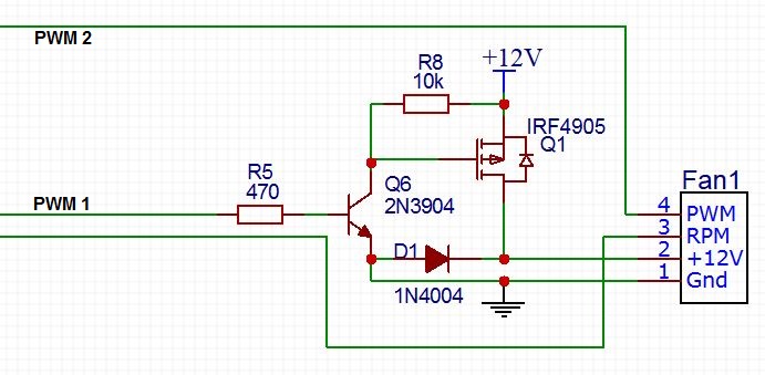

@ scynd kann es sein das dein Entwurf vom Schaltplan einen Fehler enthält. Die 12 v und gnd sind mit der Diode verbunden ist das so richtig bei pwm?
pau55
Posts: 57
Saturday, April 21st 2018, 6:25am
Die Diode passt so. Da fliesst beim manuellen drehen der induzierte Strom ab. Die Bezeichnung gehört nur anders +12V!=+12V(PWM) daher die 12V bei dem Stecker zb als +12VPWM oder +12out betiteln damit keine Fehler entstehen bzw Verwirrung

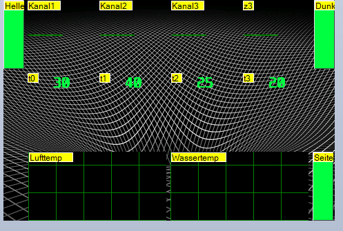

Monday, April 23rd 2018, 7:02pm
das wäre bisher mein erstes layout vom Display.
Das erste bild zeigt die seite im programmiermodus.
Das zweite den debugmodus.
ich habe bisher noch keinerlei reale Funktion implementiert das ist jetzt nur anhand dessen was geplant ist
es würde dann noch auf jeden Fall eine zweite Seite kommen für die Led Steuerung.

Irgendwie wirkt der Hintergrund in kombination mit der neongrünen Schrift total unharmonisch. Und dadurch kann man die Schrift nicht so gut erkennen
Würde eher schauen einen dezenteren Hintergrund zu nehmen und auch eine andere Schriftfarbe ggf auch schriftart
