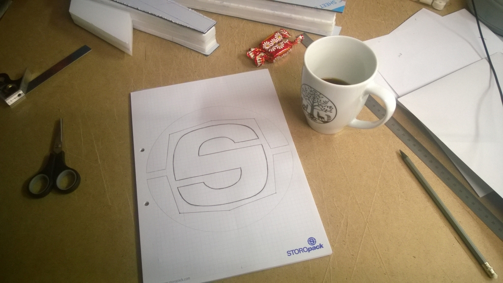

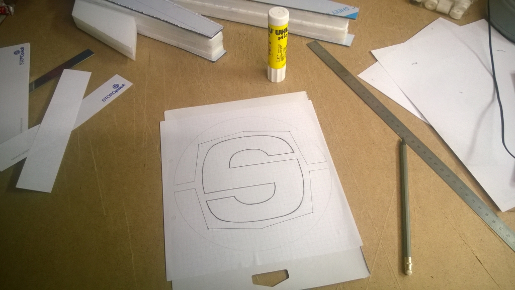

Projekt "Storopack"-Es geht weiter
Hallo Leute!

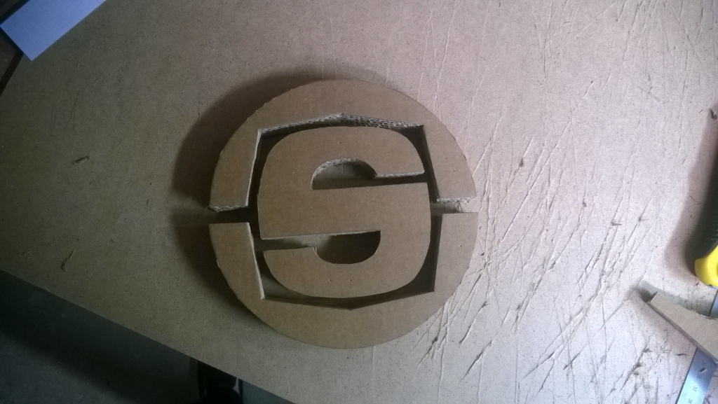

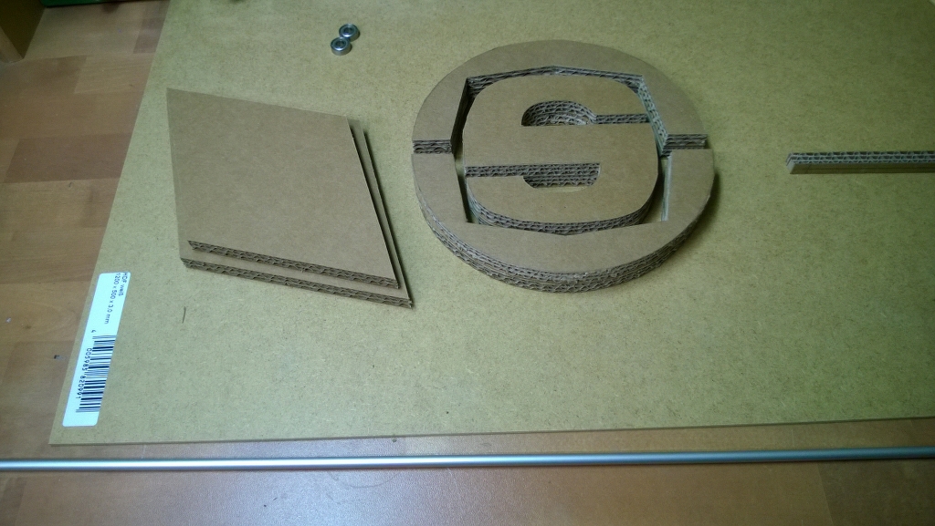

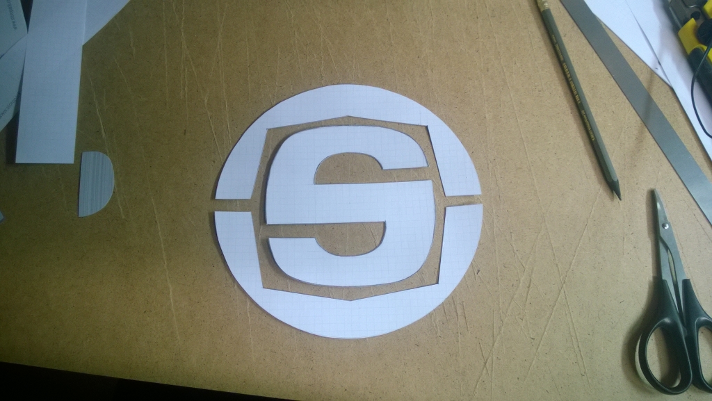

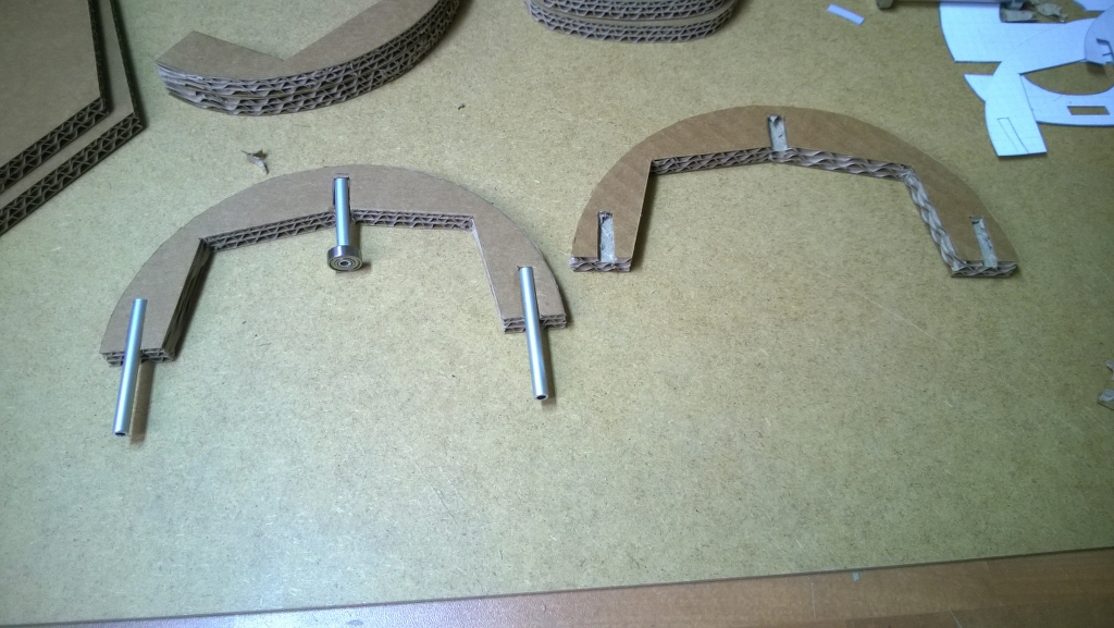

Heute habe ich angefangen ein Präsentations Geschenk für meinen Chef zu machen. Ich arbeite bei der Firma "Storopack"-Hersteller von Verpackungsmaterialien, deshalb wird Pappe als Hauptmaterial benutzt und dann noch mit Plexi oder Alu geschmückt, es wird aus zwei drehbaren kugelgelagerten Teilen und einem Fuß bestehen. Bin selbst gespannt wie es wird :popcorn:

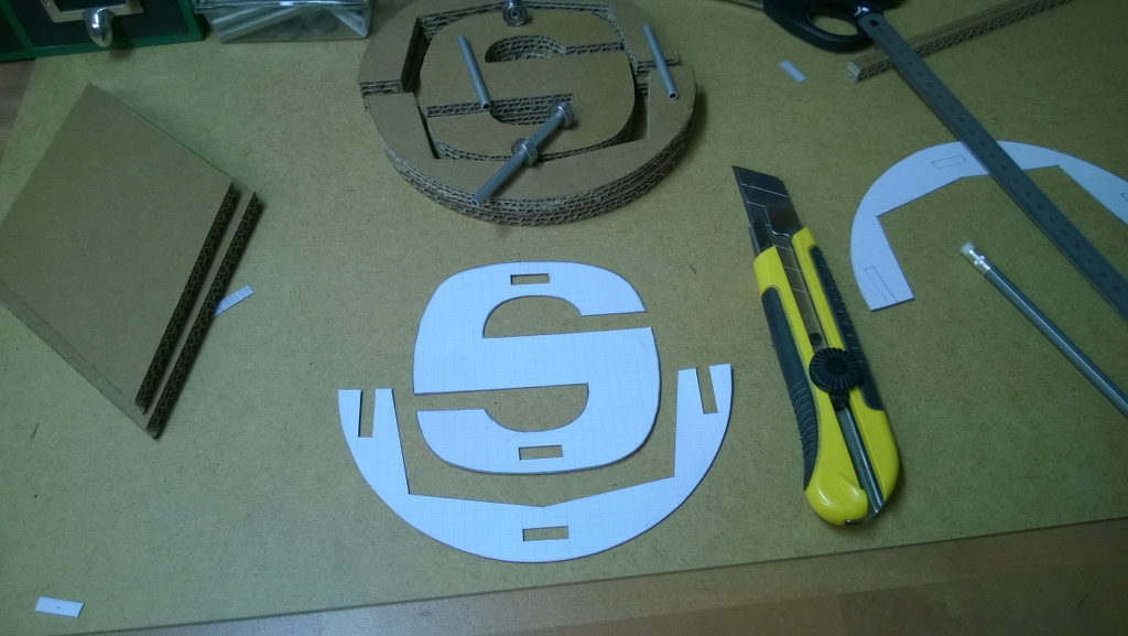

18.05.2016, 19:47

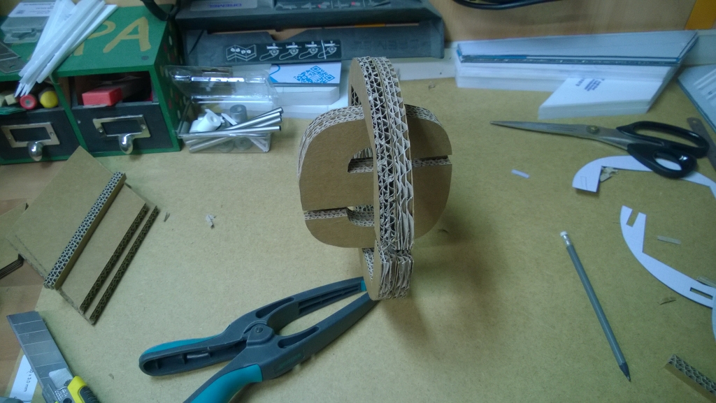

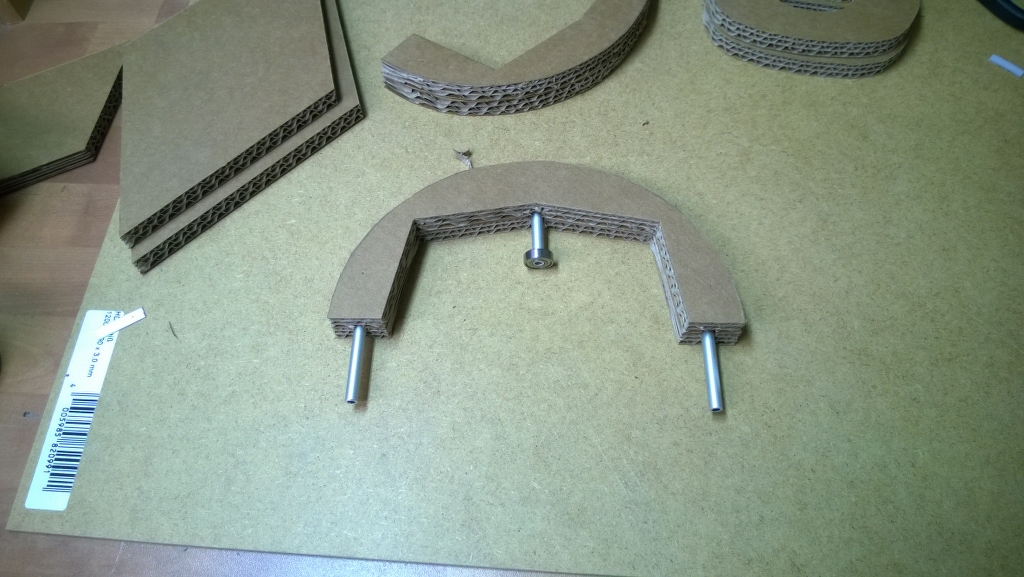

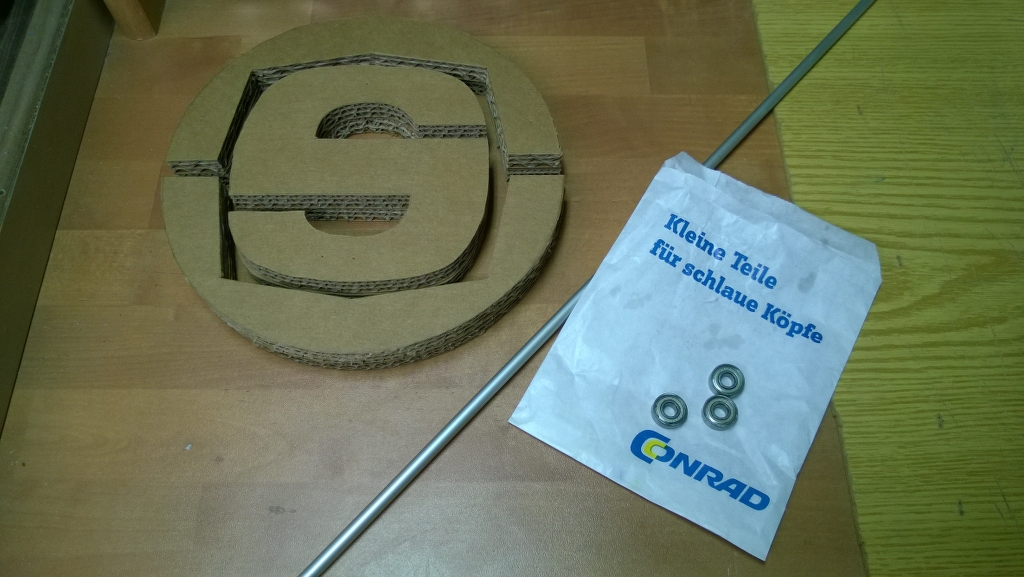

Update

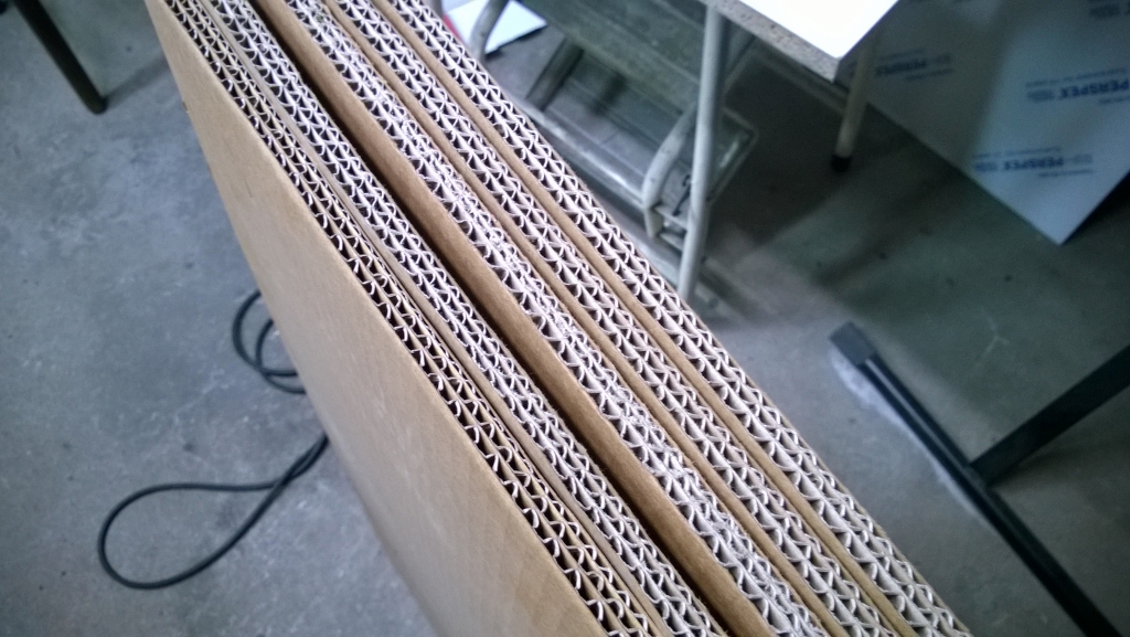

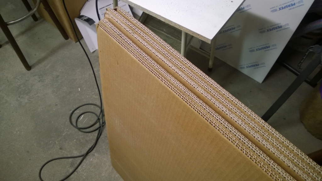

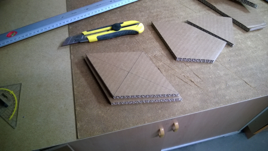

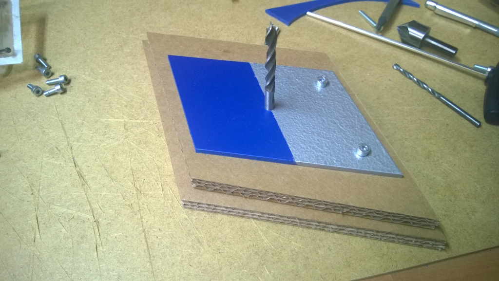

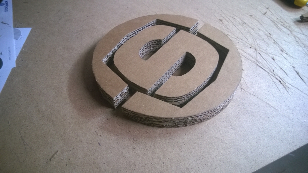

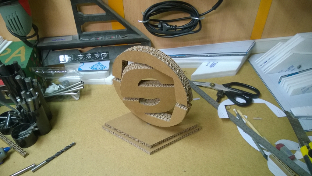

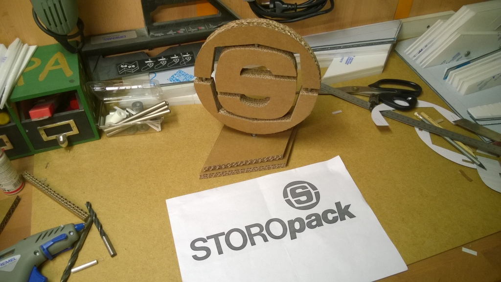

Heute war ich beim Conrad Kleinigkeiten einkaufen und hab noch von der Arbeit ein paar Pappenplatten geholt, 1cm dieck!!! die sind sooo stabil! Unglaublich! :thumbup: daraus kann man alles bauen!

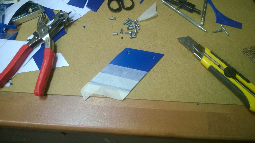

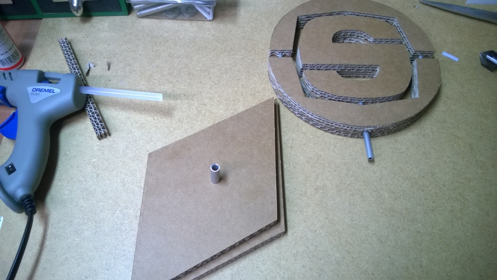

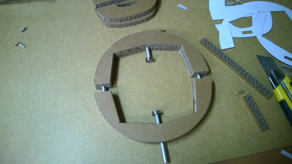

Registrierungsdatum: 18.12.2012
20.05.2016, 23:29

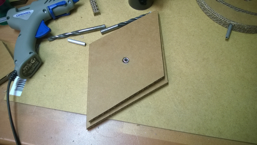

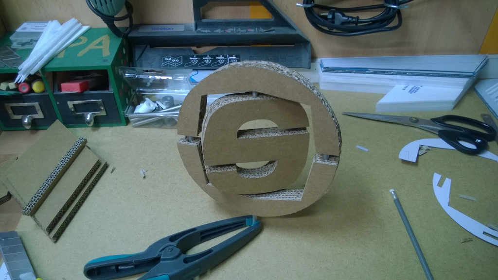

Update

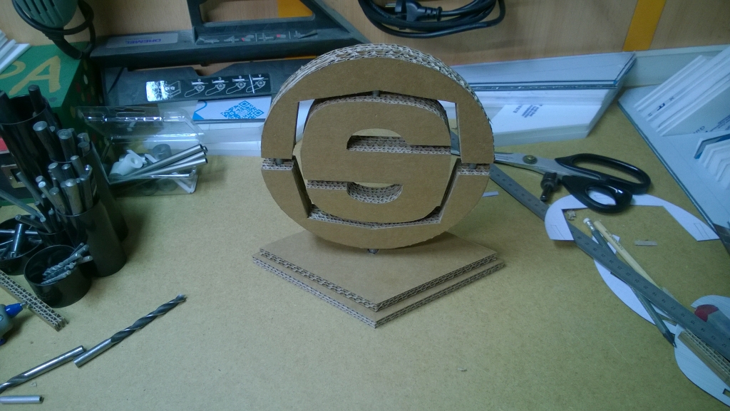

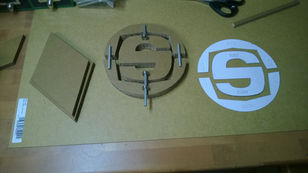

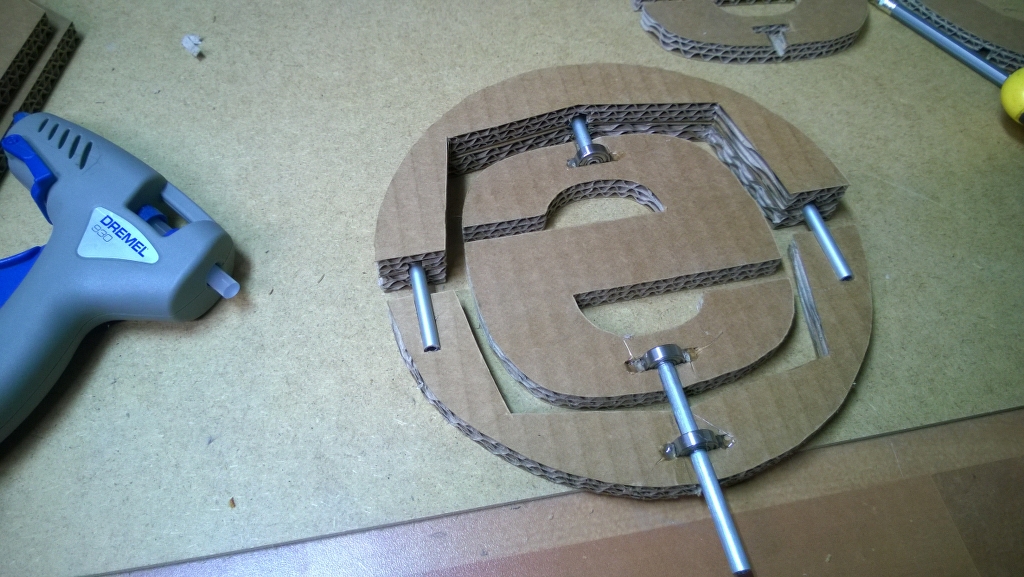

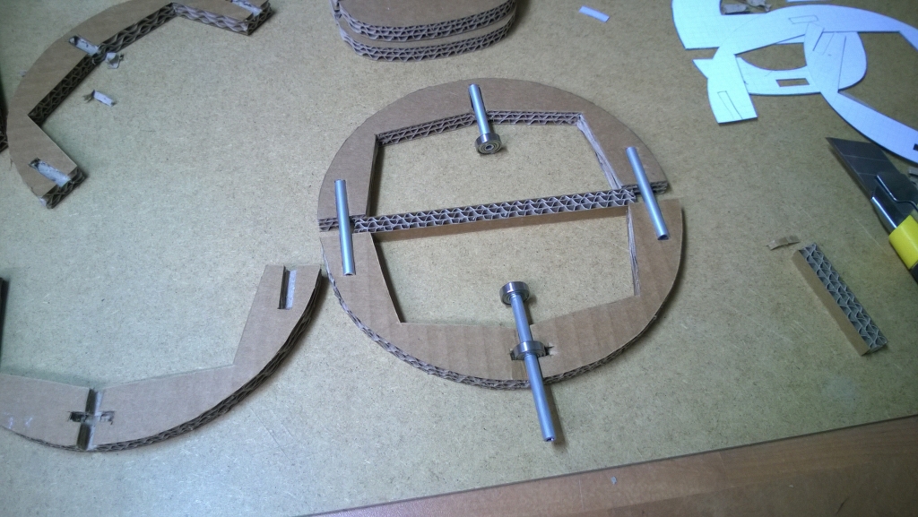

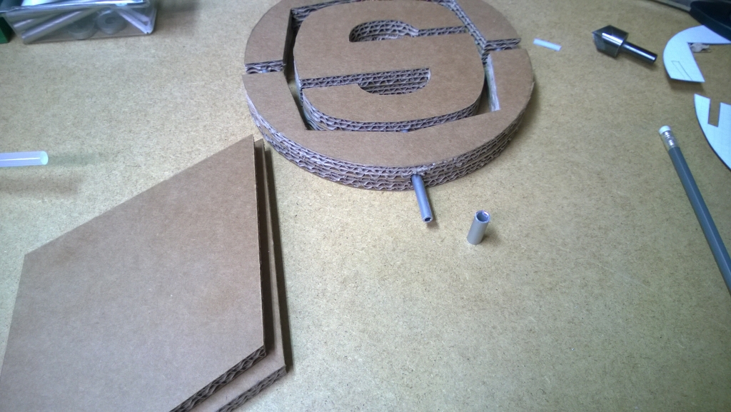

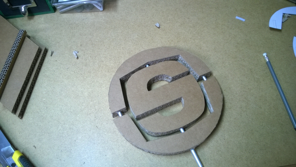

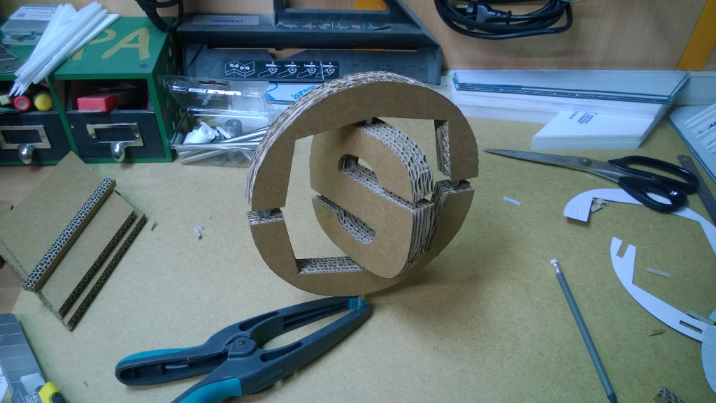

So Leute hier geht es weiter :pump: heute habe ich alles zusammen geklebt und... es dreht sich!!! :thumbup: morgen noch mit Alu beschmücken und verpacken :dance:

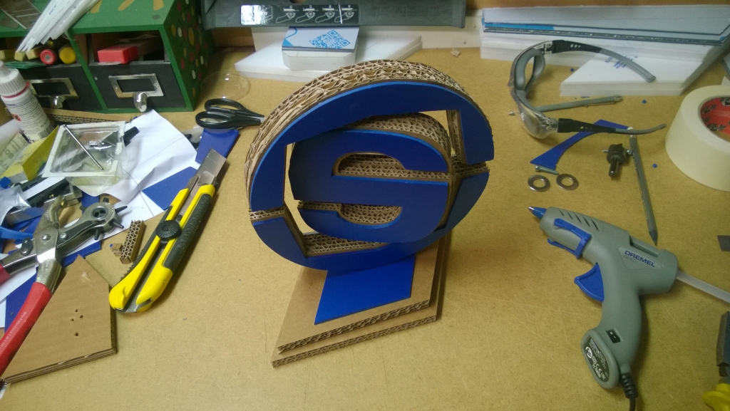

21.05.2016, 20:21
Sehr schön geworden
Danke :)

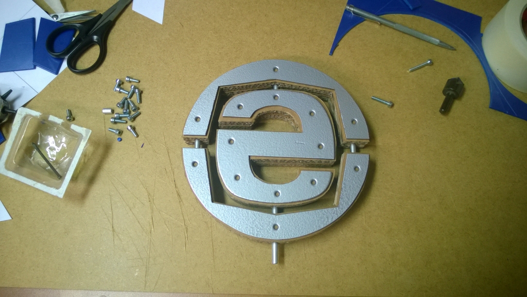

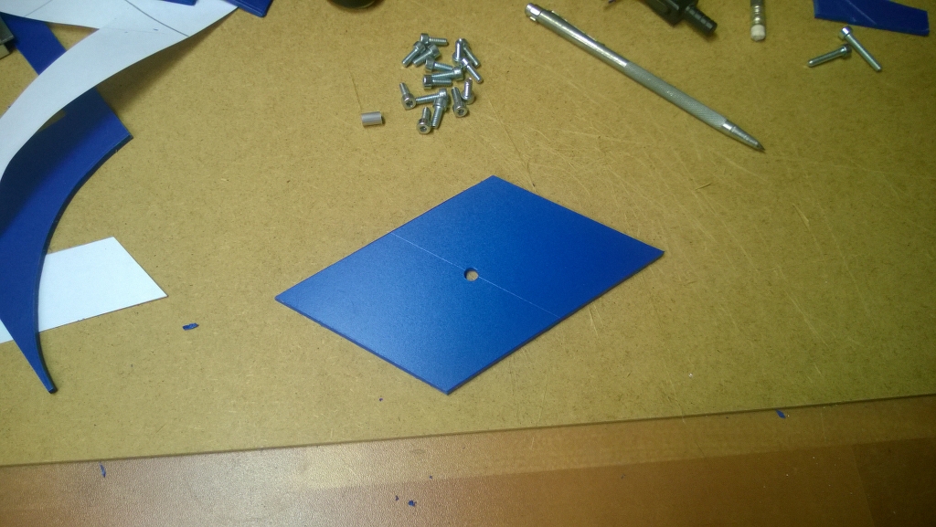

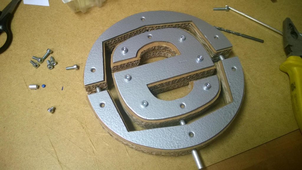

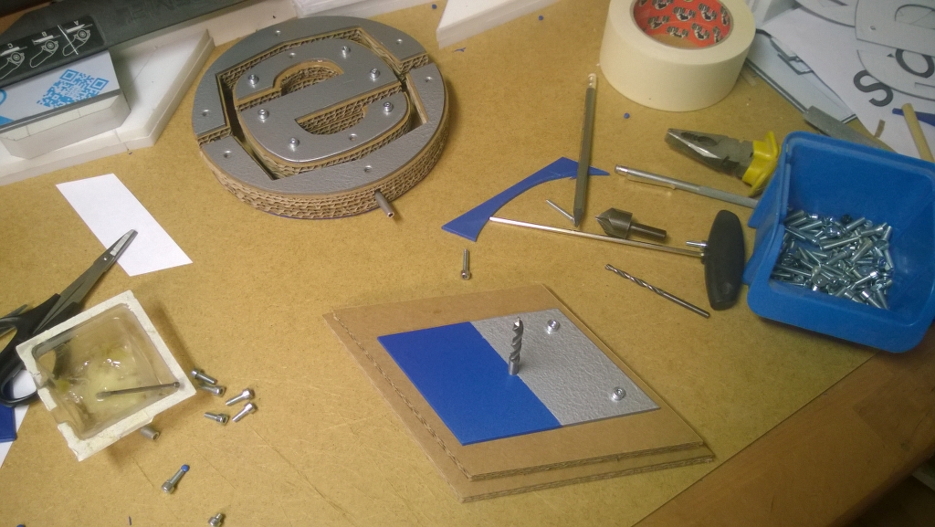

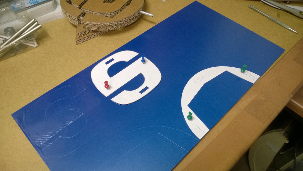

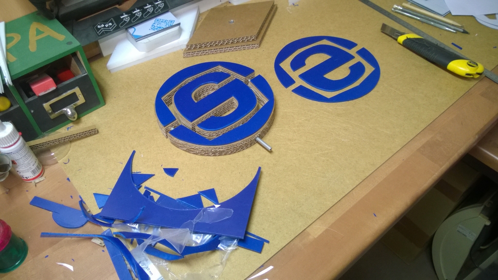

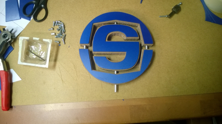

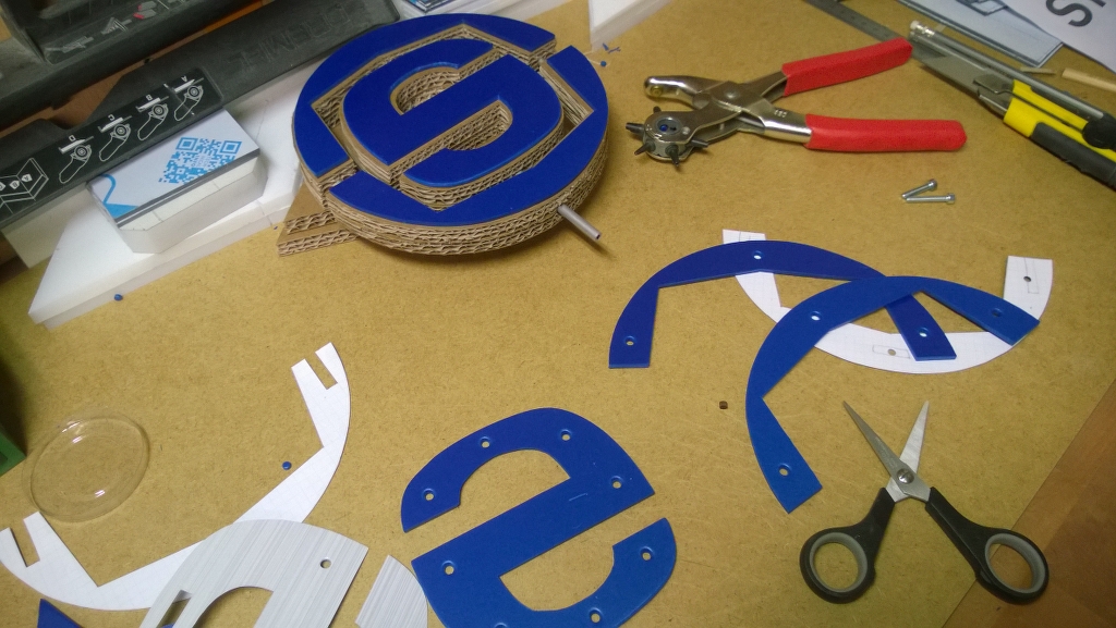

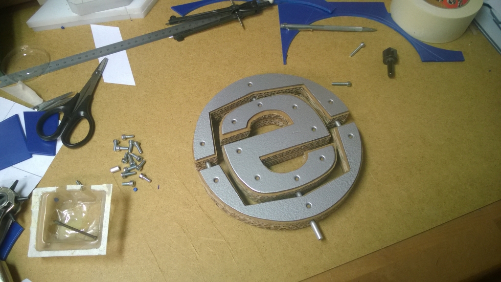

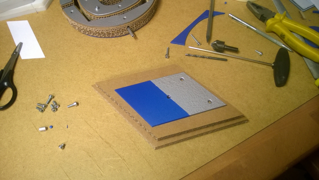

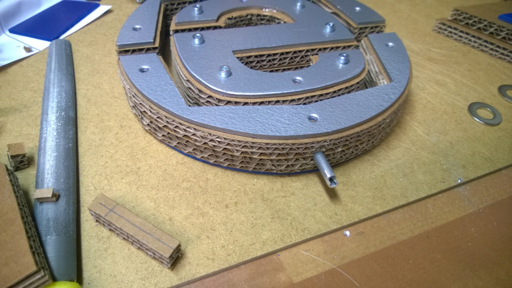

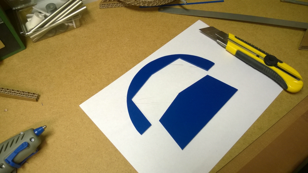

Heute habe ich soweit alles zusammen geklebt, Aluminium habe ich mir gespart :rolleyes: so viel Zeit habe ich nicht gehabt, deshalb nur Kunststoff.
morgen ,wenn's Kleber und Farbe getrocknet sind wird dann das Ganze zusammen gesetzt :dance:

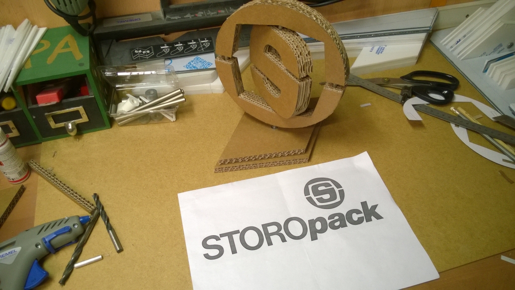

22.05.2016, 15:25
Wow,.... tolle Idee und Ausführung.......
Danke :)

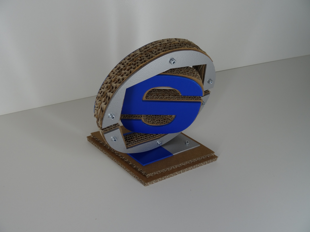

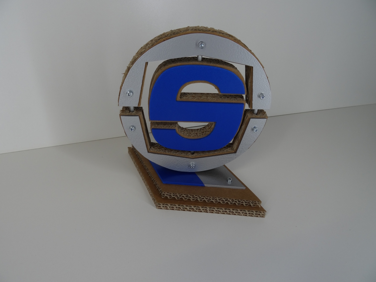

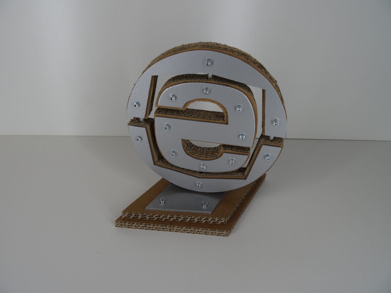

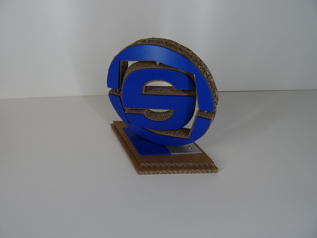

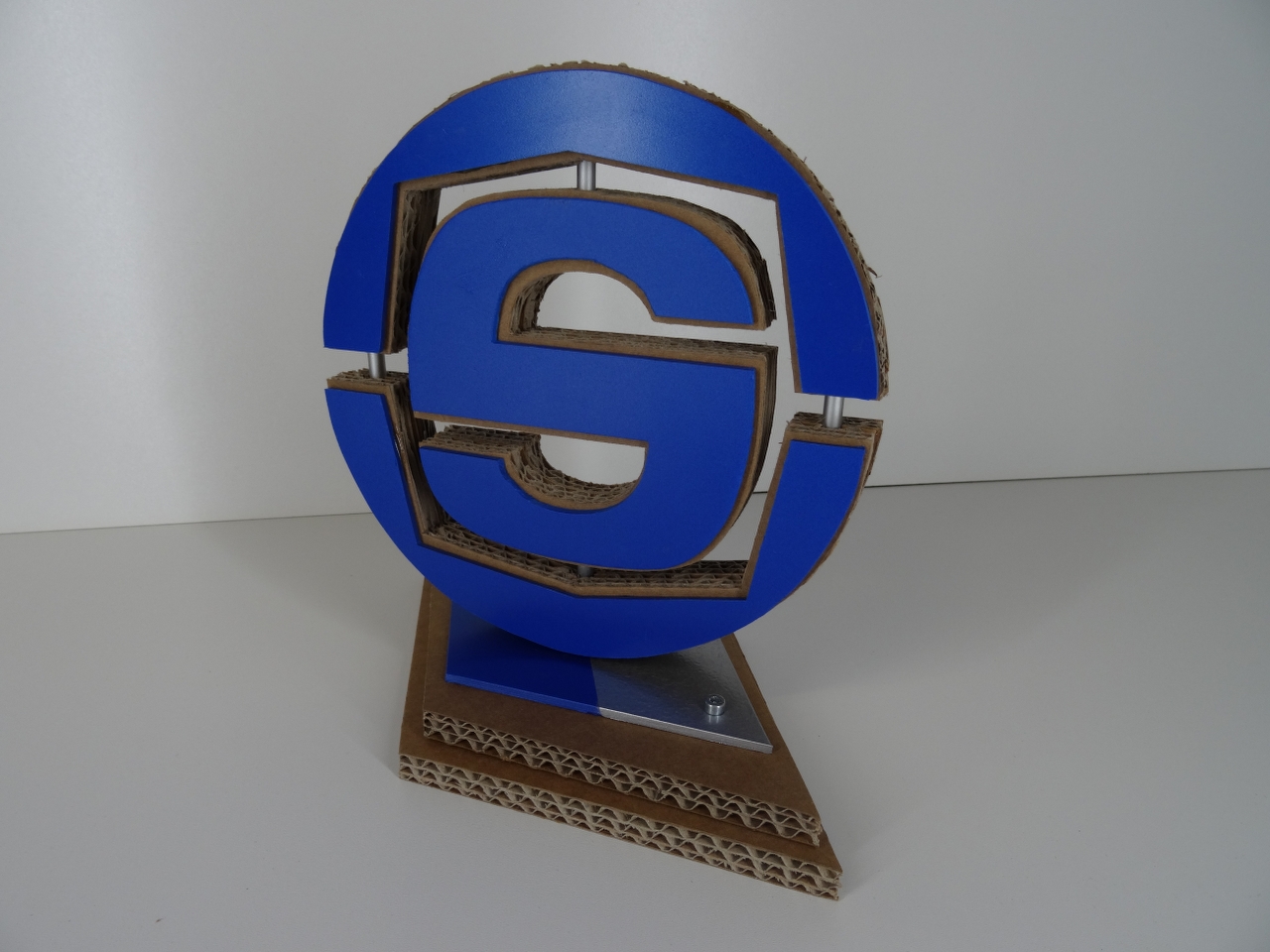

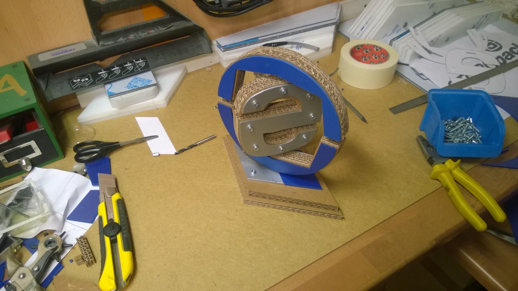

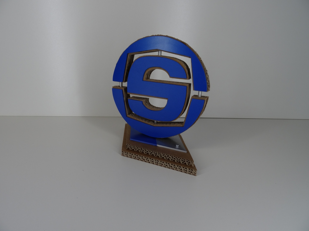

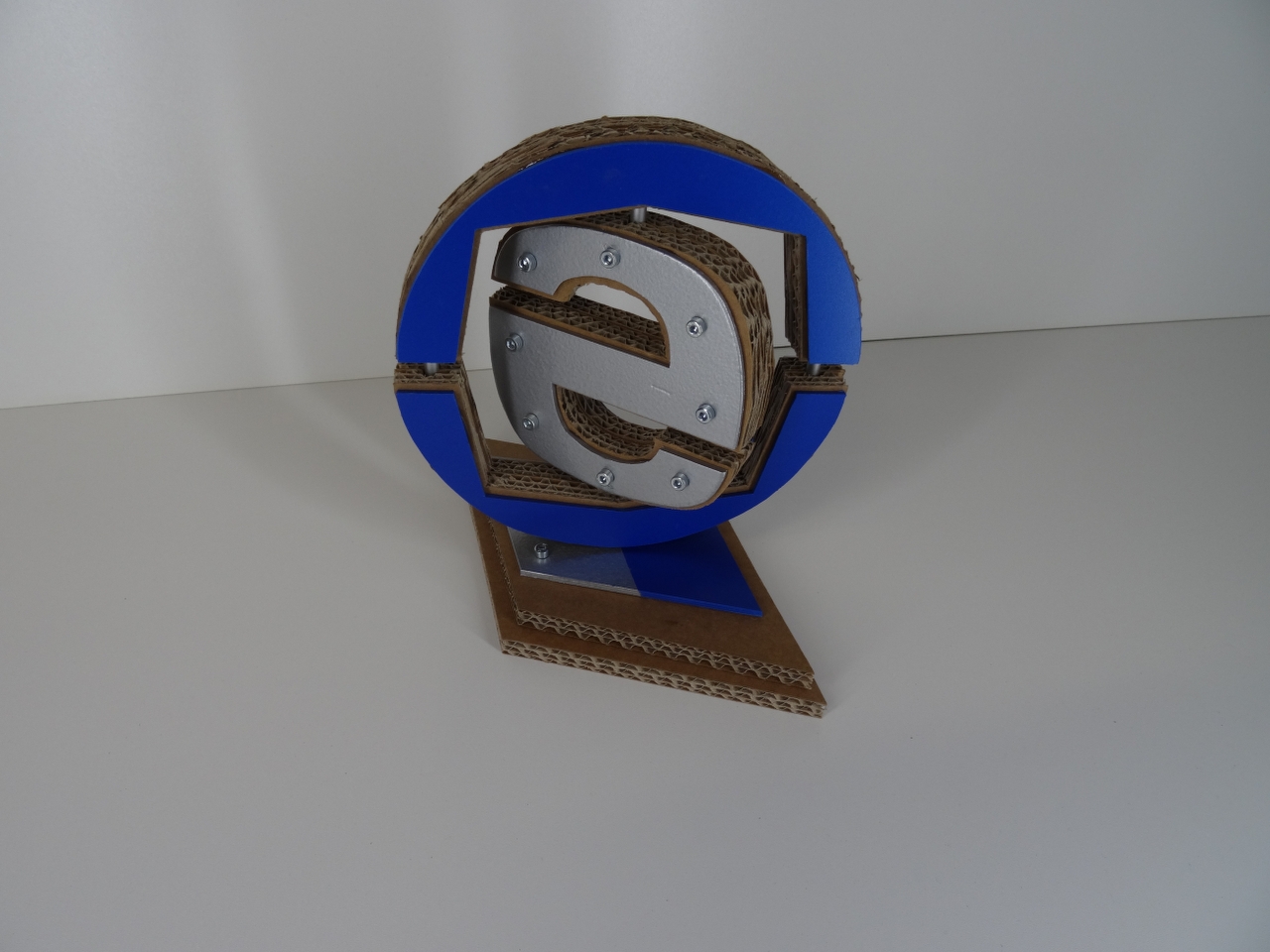

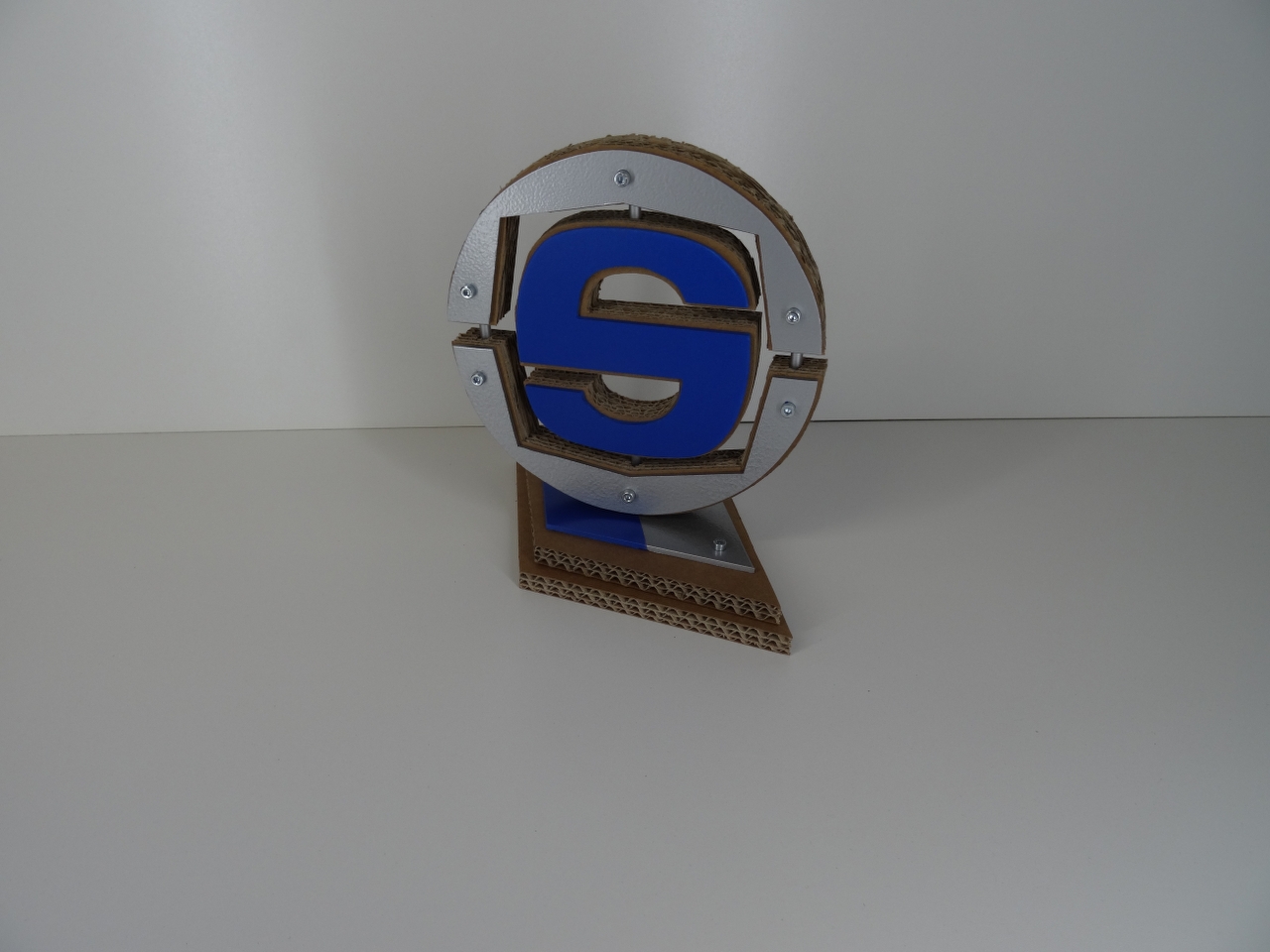

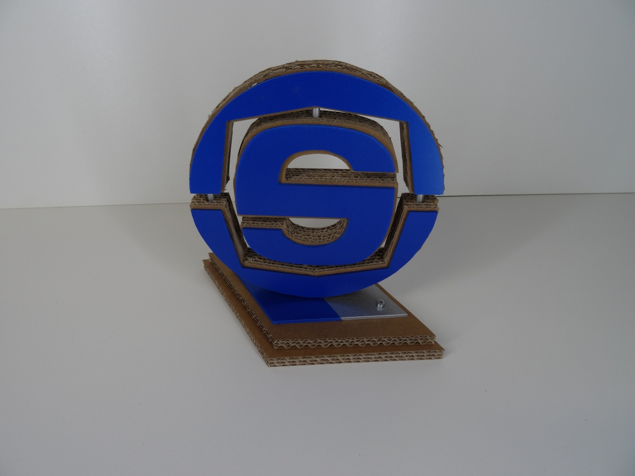

So Leute da kommen schon die FinalPicks :popcorn: Bitte seid nicht zu kritisch ;) es ist nur ein Modell, die Qualität steht im Hintergrund :dance: ich habe mir aber wie immer Mühe gegeben :pump:

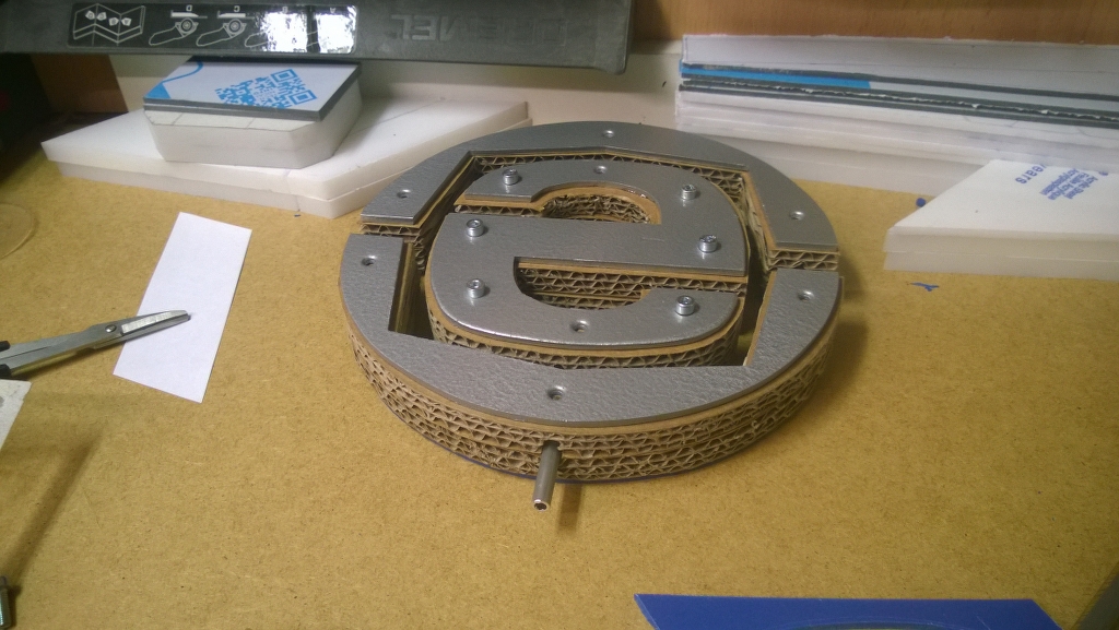

23.05.2016, 20:53
Sieht geil aus
Danke! :)

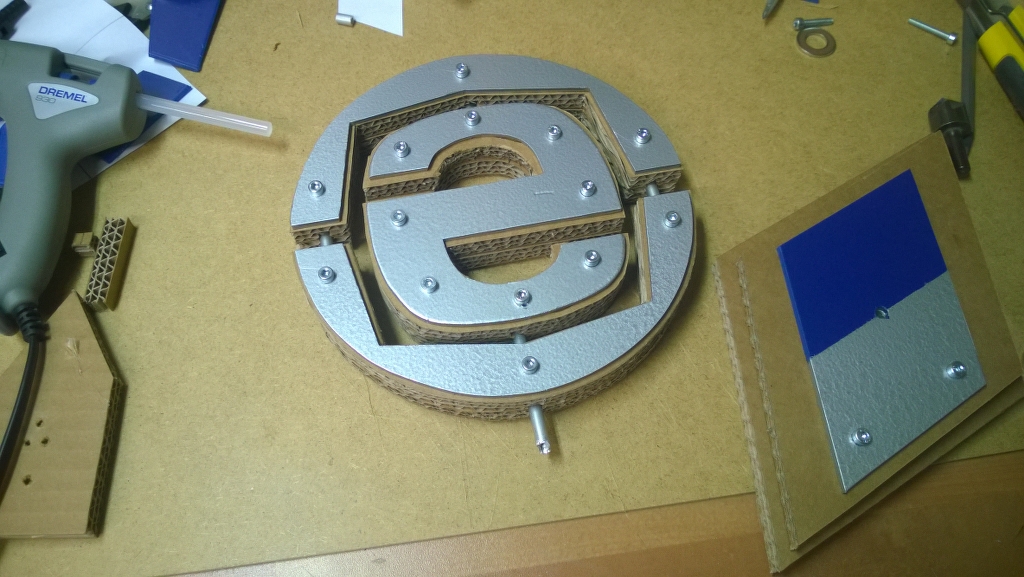

Model ist auch bei meinem Chef gut angekommen :thumbup: ich werde es noch erweitern, Bürotisch tauglich machen ;) es ist also noch nicht zu Ende

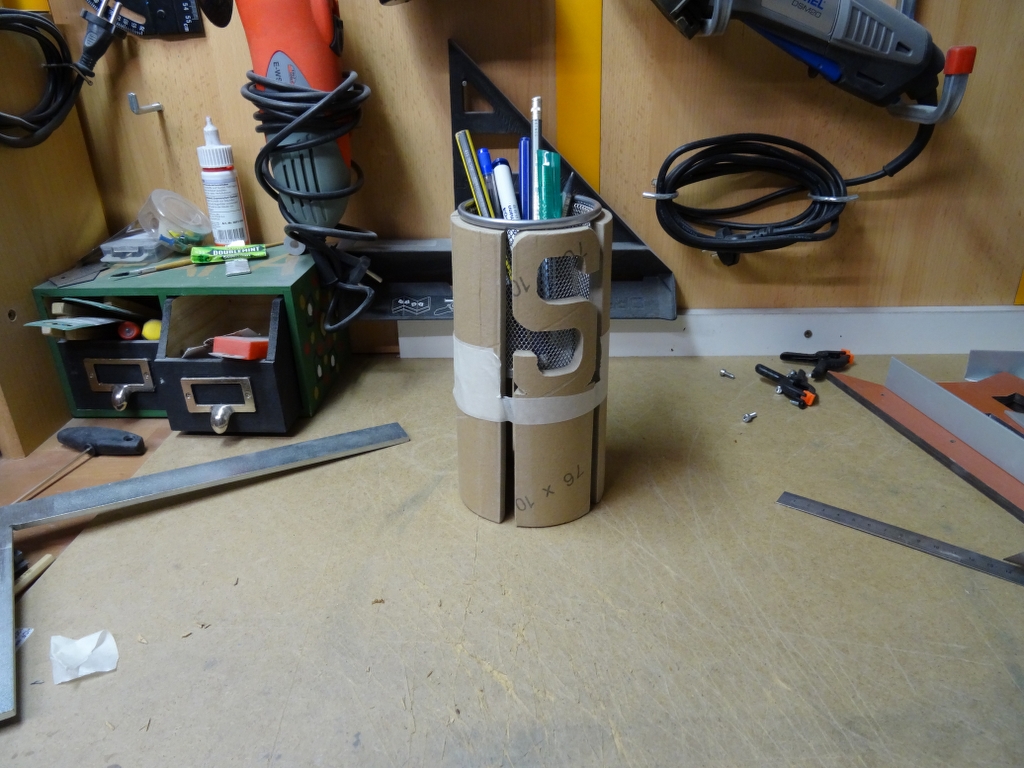

05.06.2016, 21:44

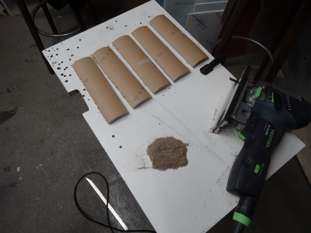

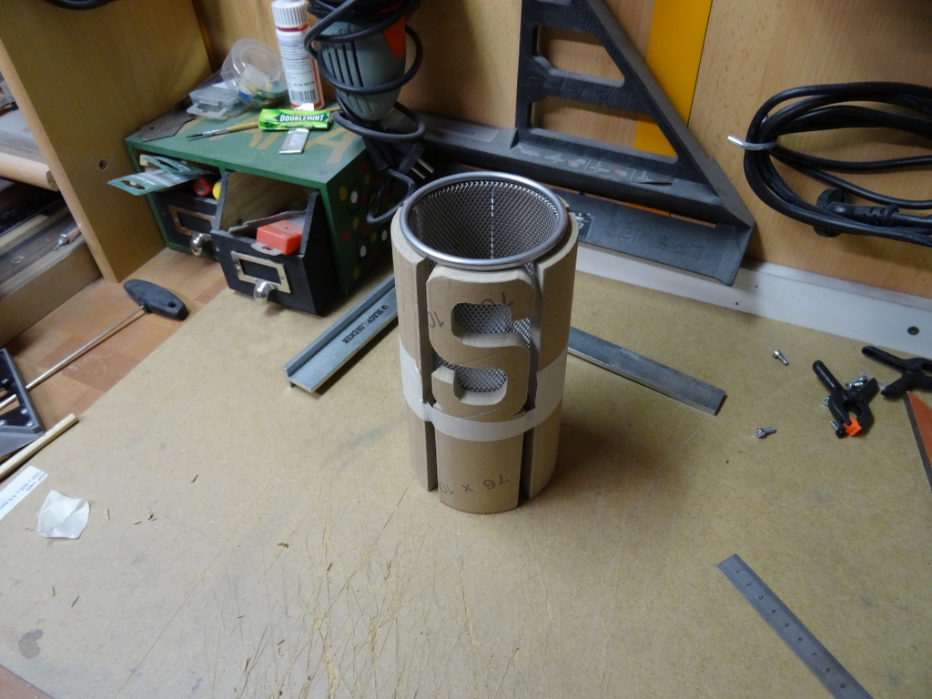

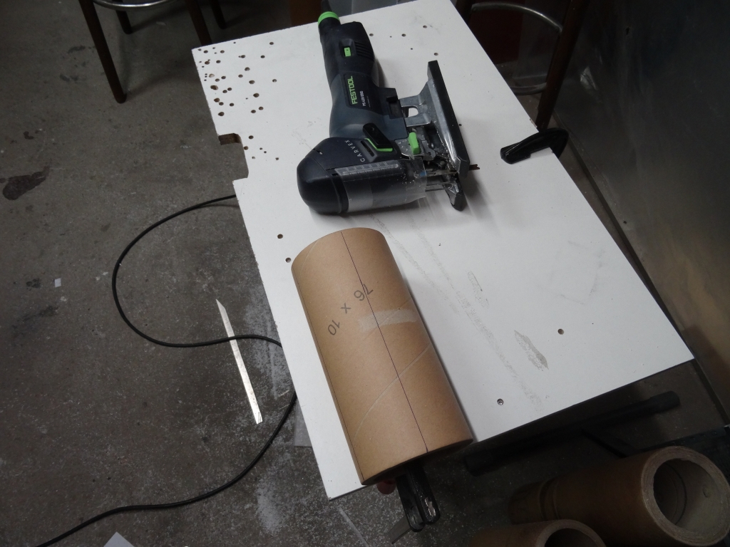

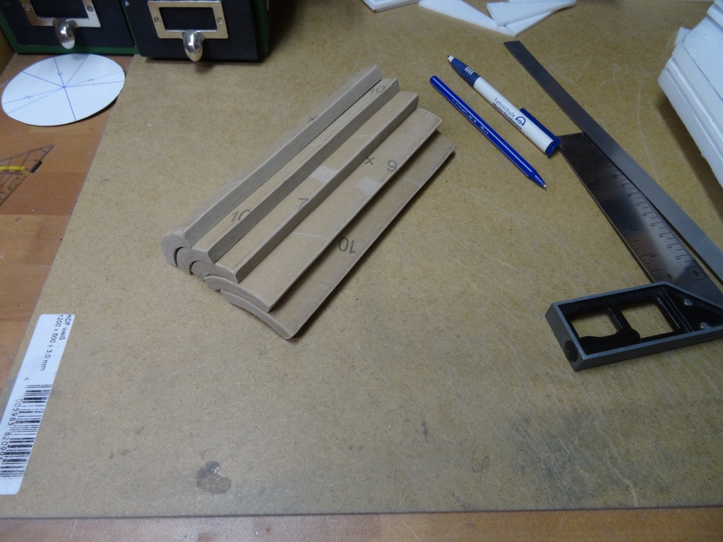

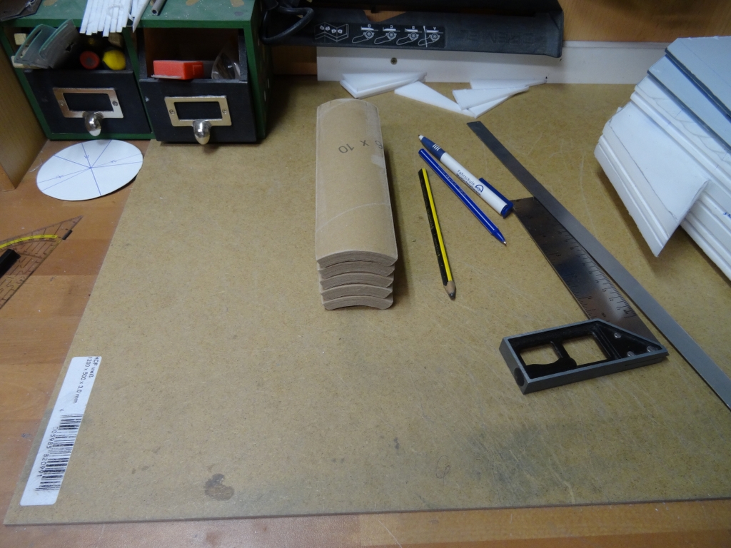

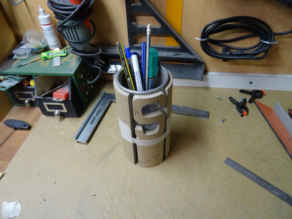

So Leute hier geht es auch weiter, heute habe ich ein Papprohr in 5 Teilen geschnitten, daraus schneide ich 5 Buchstaben und klebe die wieder zusammen zu einem Kugelschreiberhalter :pump:

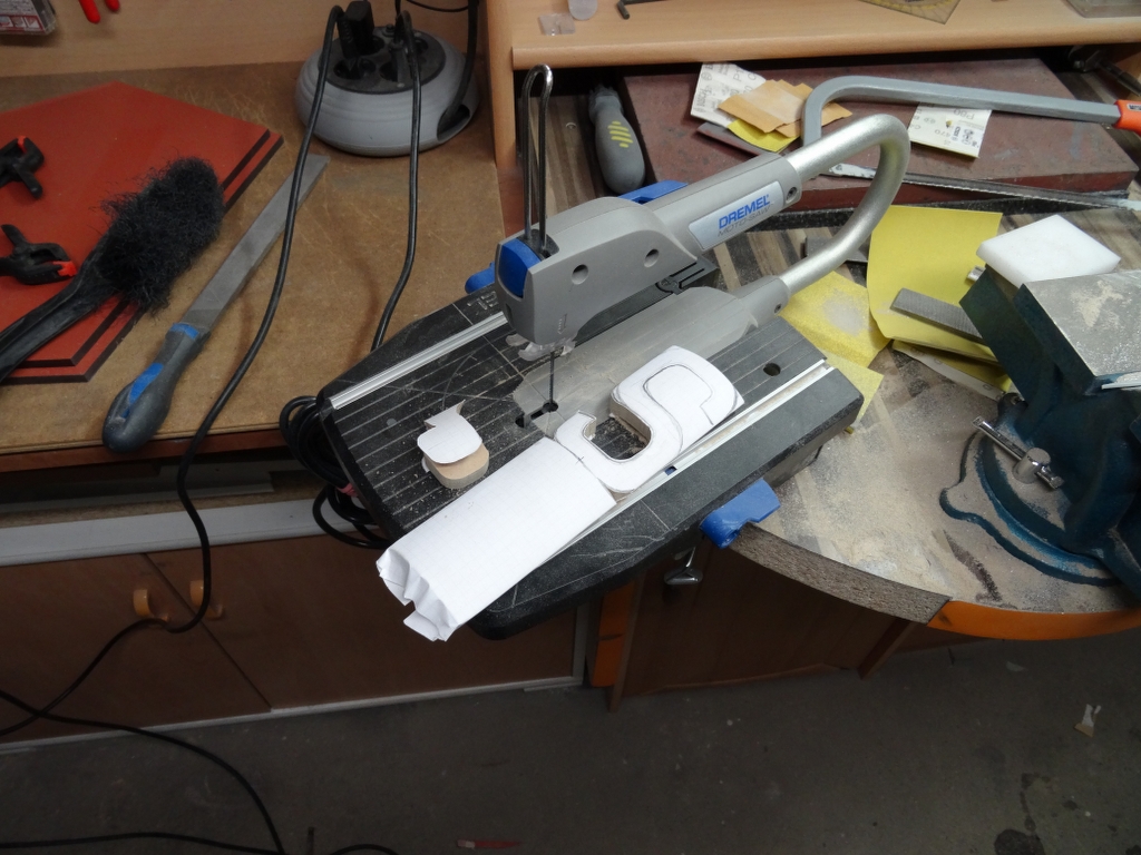

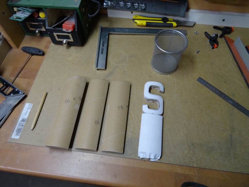

07.07.2016, 18:32

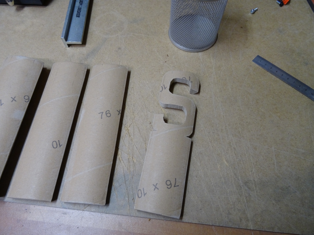

Update

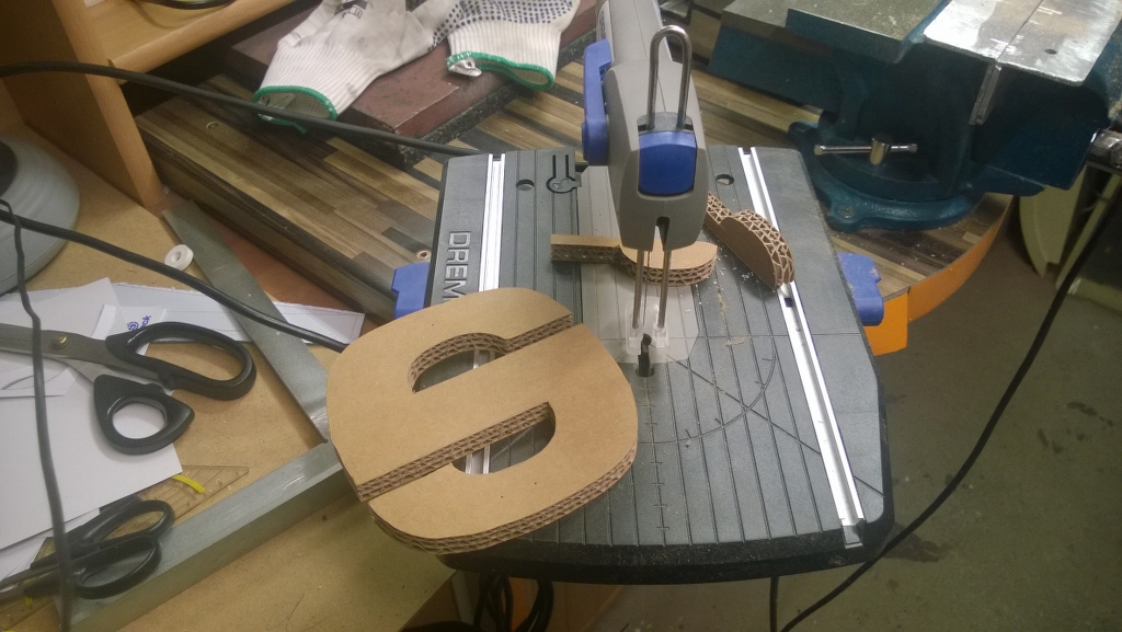

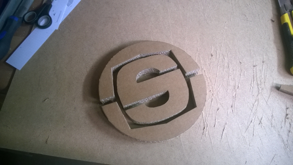

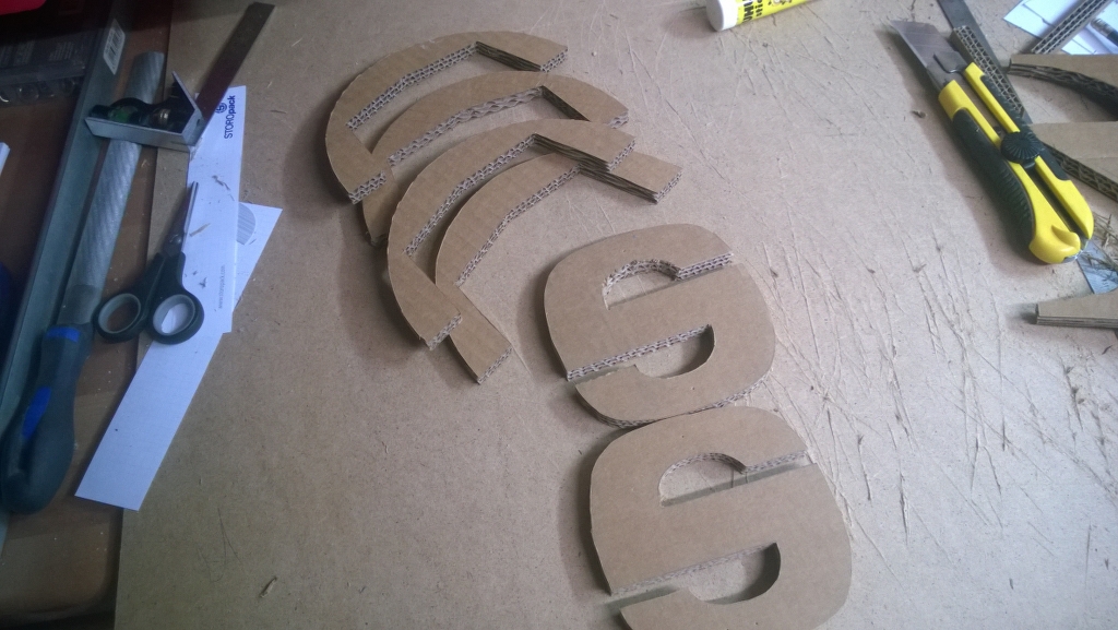

So Leute hier geht es auch langsam weiter, ich habe jetzt probiert eine Buchstabe auszuschneiden und ist mir gut gelungen :thumbup: jetzt mache ich mir Gedanken womit ich diese Pappzeug lackiere :hmm:

Beiträge: 12 031
08.07.2016, 05:16
Pappe kannst behandeln wie mdf. Mehrere Schichten Parkettlack drauf um es zu versiegeln. Dann kannst nach dem schleifen normale Spraydosen verwenden.
Oder wie es Ali macht mit Abtönfarbe die es im Baumarkt in den Flaschen gibt, das ist ganz dickflüssig, zieht also auch nicht wie normaler Lack in die Pappe rein.
