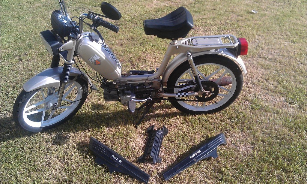

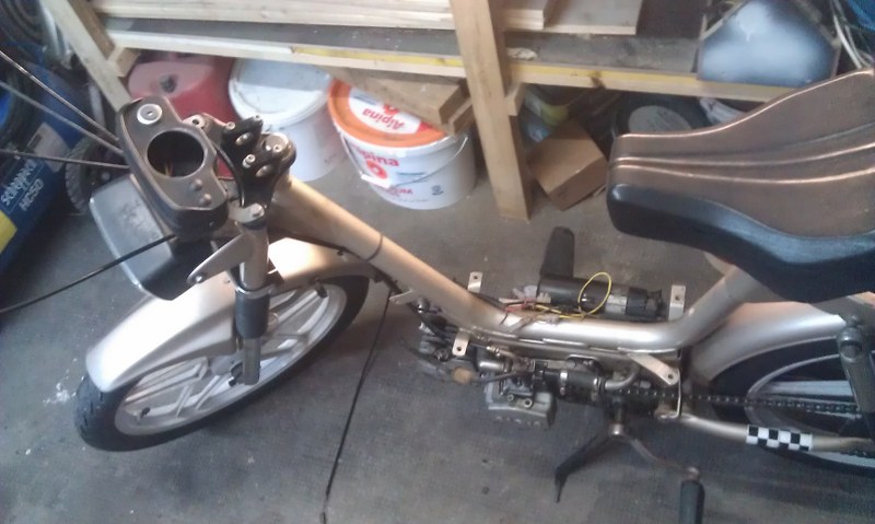

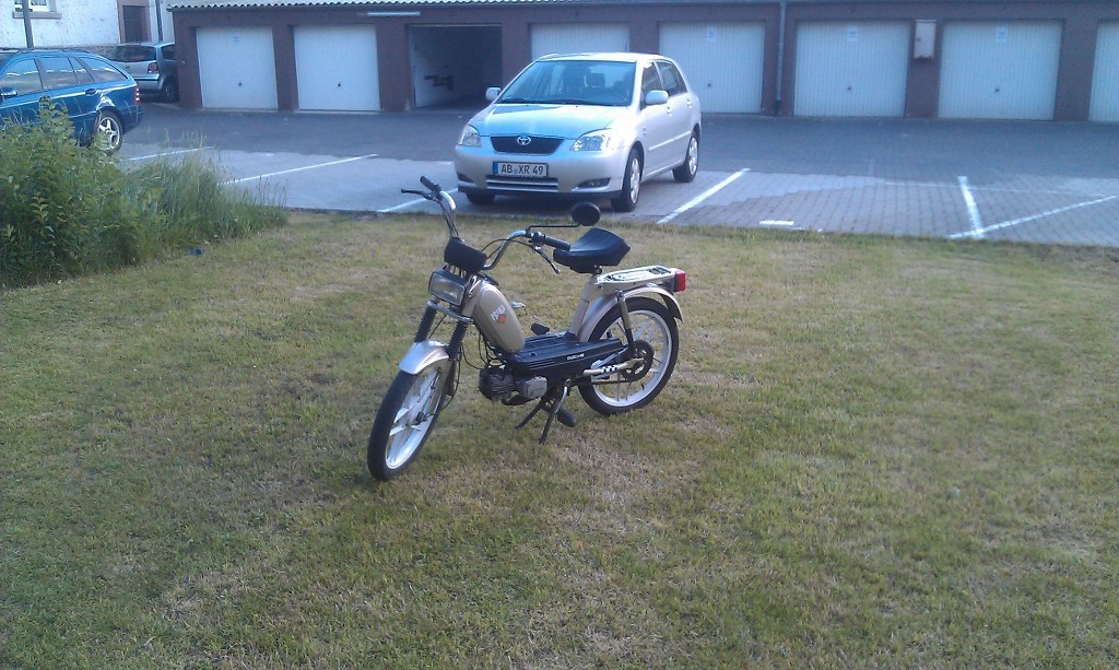

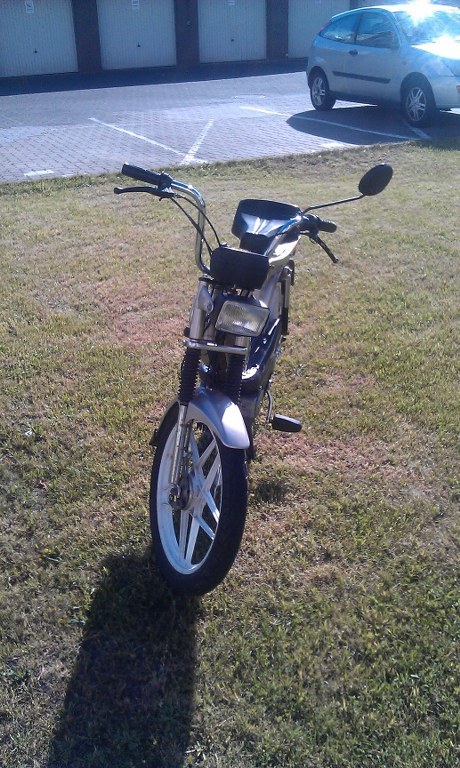

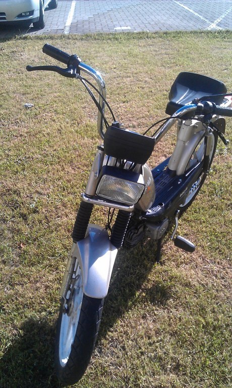

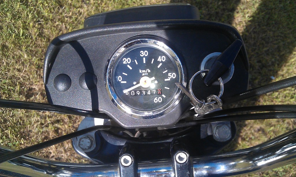

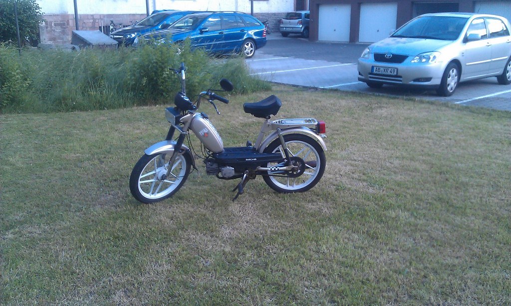

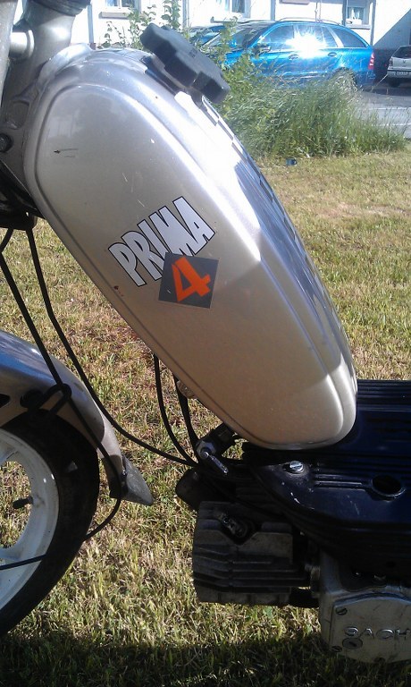

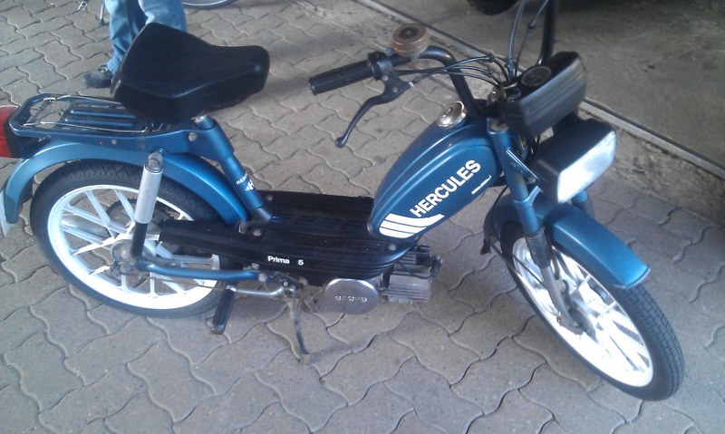

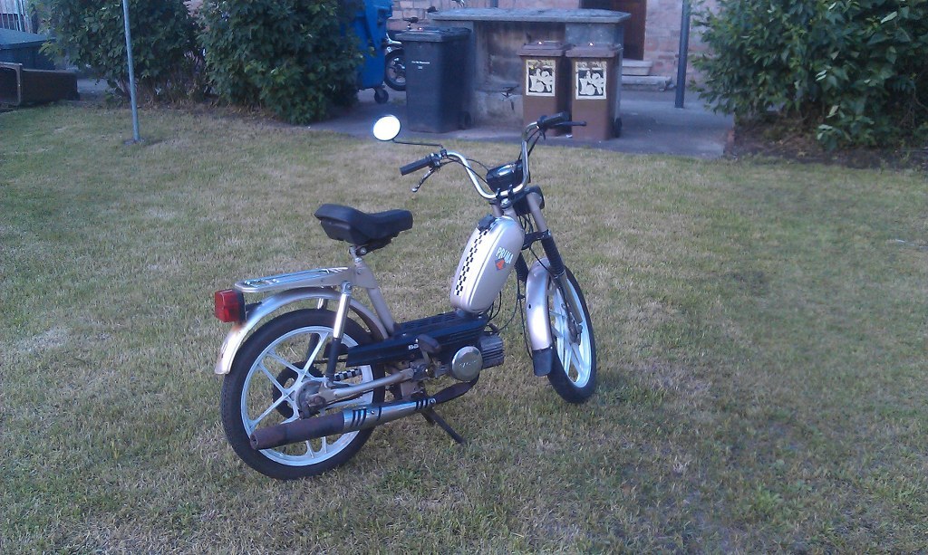

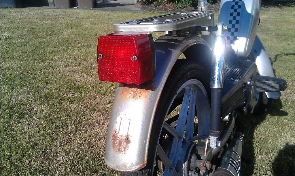

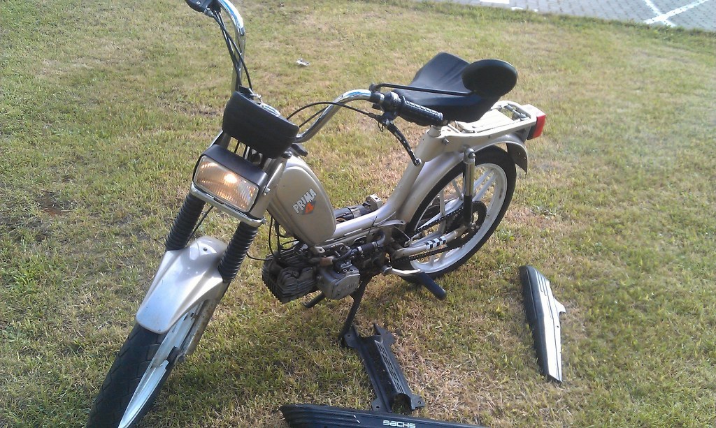

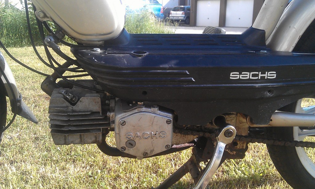

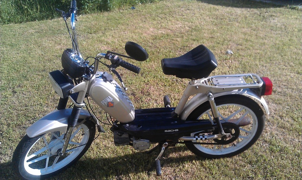

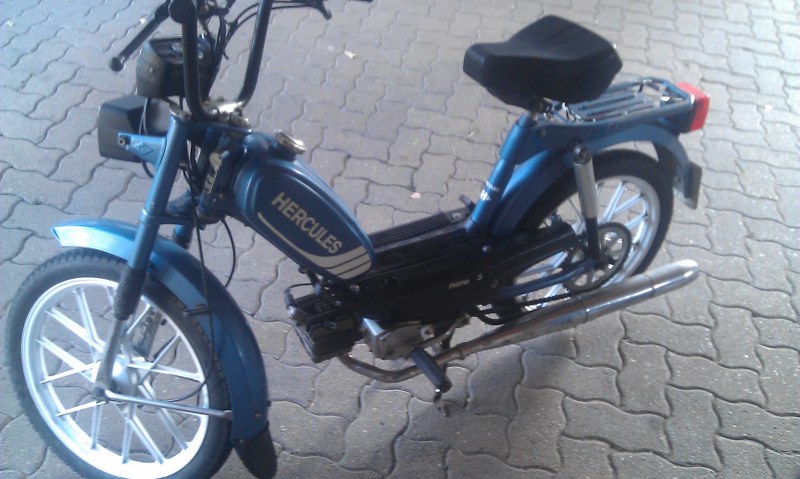

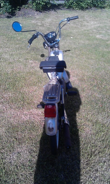

Schaut ja noch recht fein aus bis auf ein wenig Rost.

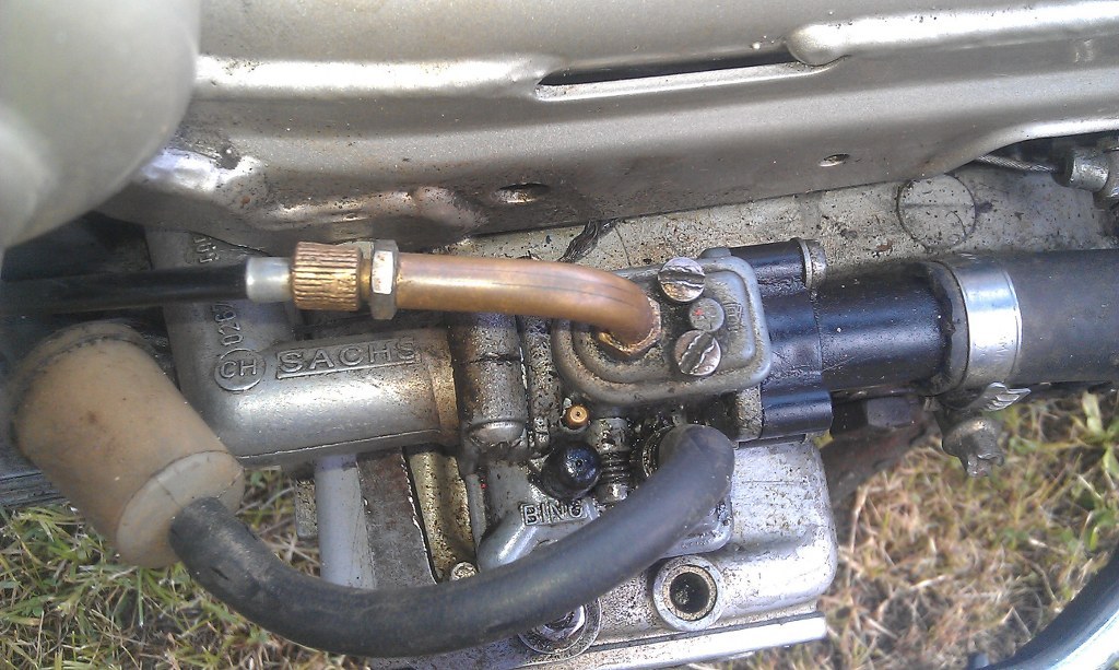

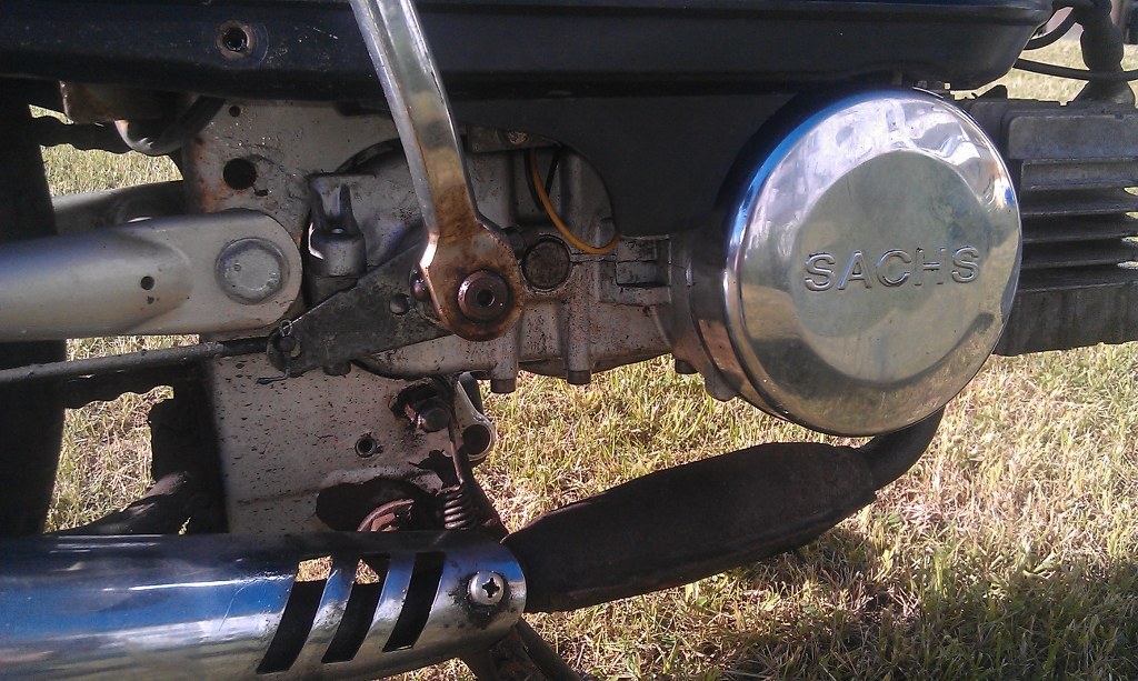

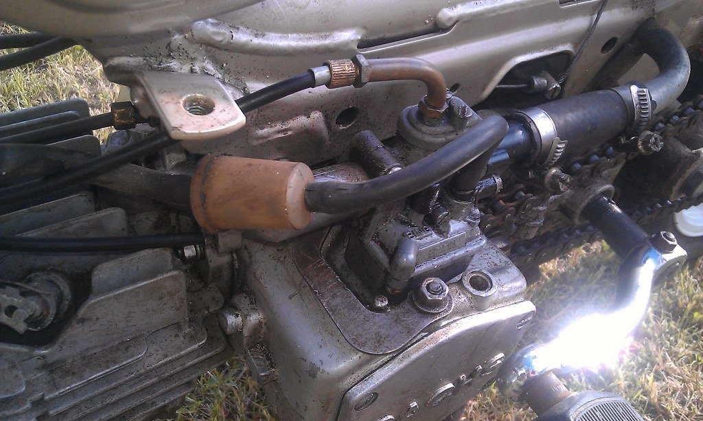

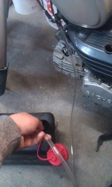

Wenn das so lange gestanden hat auf jeden fall Ölwechsel machen, Sprit entsorgen (der Löst sich auf und hat dann wasser anteile drin, kann zum kolbenfresser führen) und Vergaser reinigen.

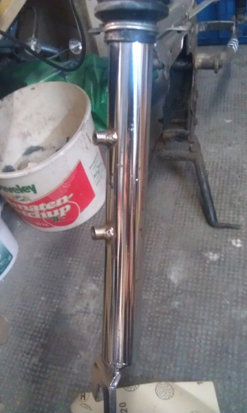

Es soll alles original bleiben, werde es nur nochmal etwas aufbereiten die ganzen schwarzen teile neu lacken, Chrom Aufpolieren und versuchen den lack auszubessern die dinge eben.

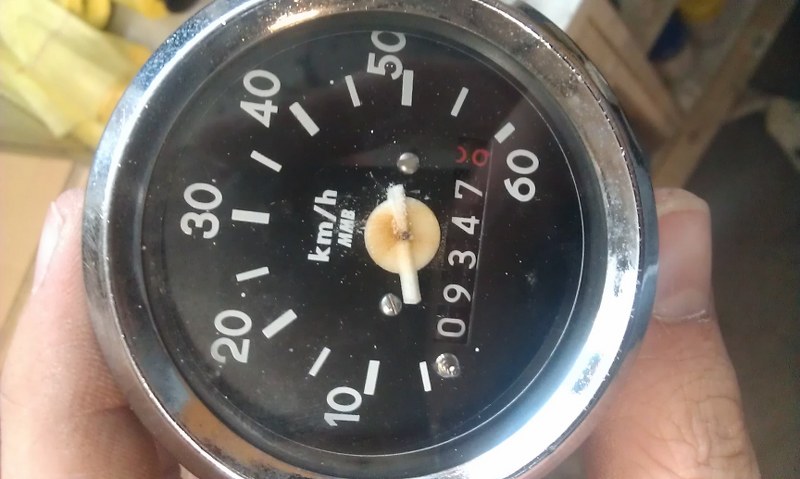

sieht doch schoma ganz gut aus, knappe zehntausend km... das fahr ich knapp in nem jahr

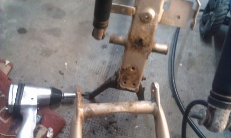

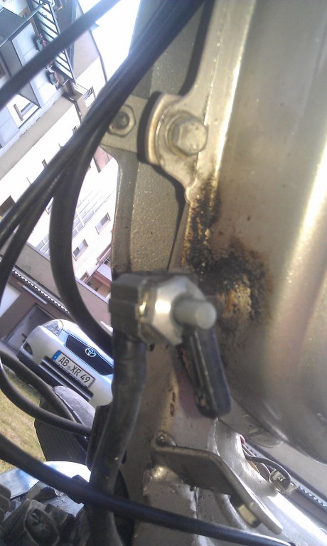

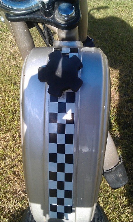

Wenn du schon paar Probleme mit den Schrauben hast, dann würde ich gleich alle Schrauben tauschen (aber nicht das verkleben der Schrauben vergessen)
haha aber echt wie merkt man das nicht? und bei mir ging der tank auch nicht sonderlich einfach ab als die schrauben weg waren, die Jugend von Früher
