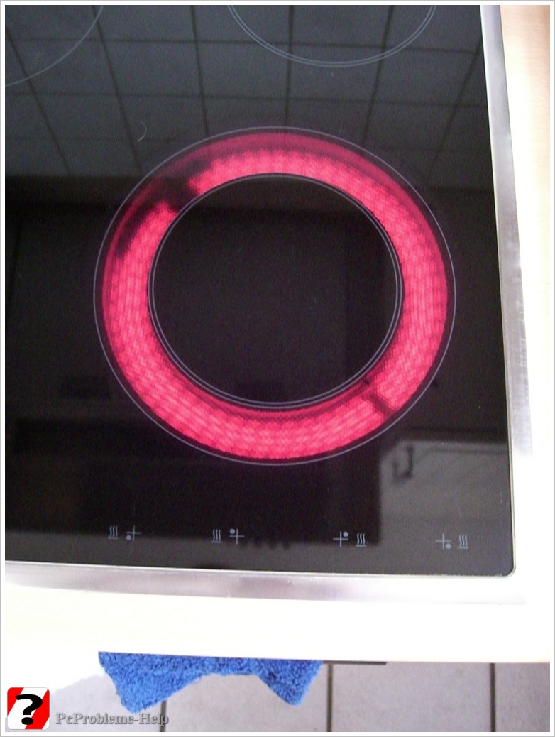

Leider musste ich vor kurzem feststellen das an meiner Herdplatte das
Größte Kochfeld nur noch Außen geht und die Mitte ohne Funktion bleibt.

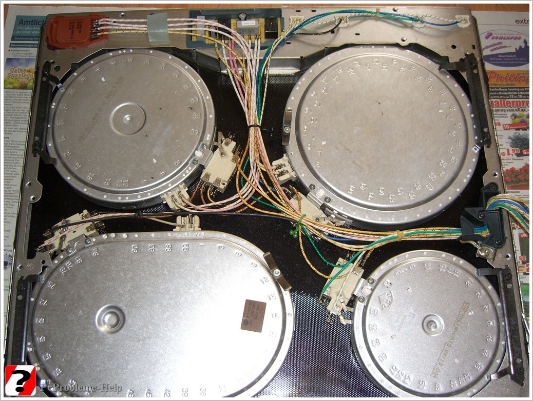

Kochfeld von innen viele Kabel und ein bisschen Technik.

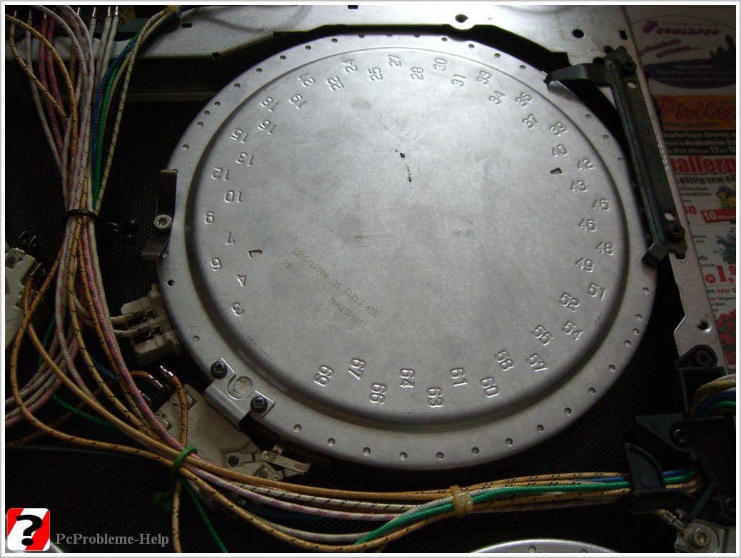

Dieses Feld geht nicht mehr. Von dieser Seite sieht alles gut aus.

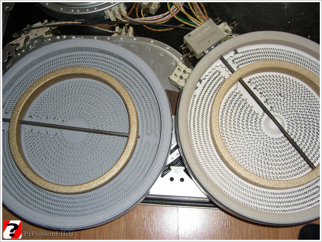

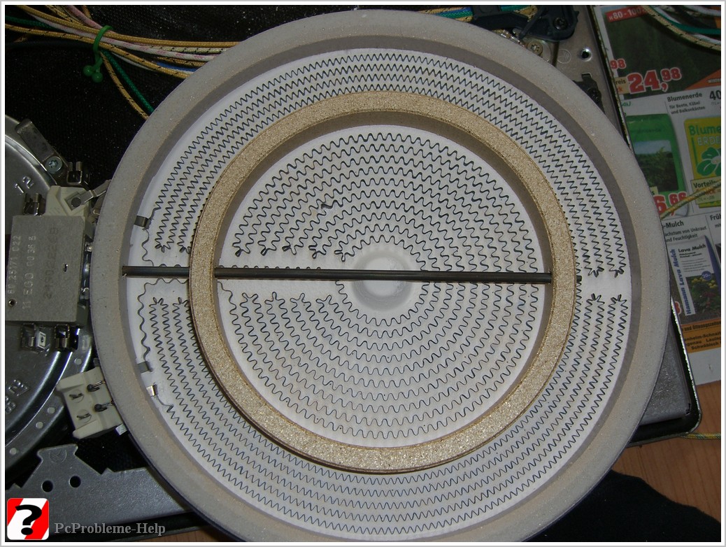

Aber auf der anderen Seite wurde schnell das Problem gefunden. Die Heizspirale ist gebrochen warum auch immer.
Der Vergleich Links das neue Feld Rechts das Defekte.

Das zusammen fügen der bruchstelle habe ich probiert. Leider ohne Erfolg. Denke aber auch Das es bei einem Erfolg nicht lange gehalten hätte. Da durch der Widerstand an diese Stelle steigt und das Metall dann heißer wird.
Das Metall ist sehr dünn lässt sich schwer verbiegen.
