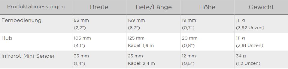

Produktabmessungen
*Update*

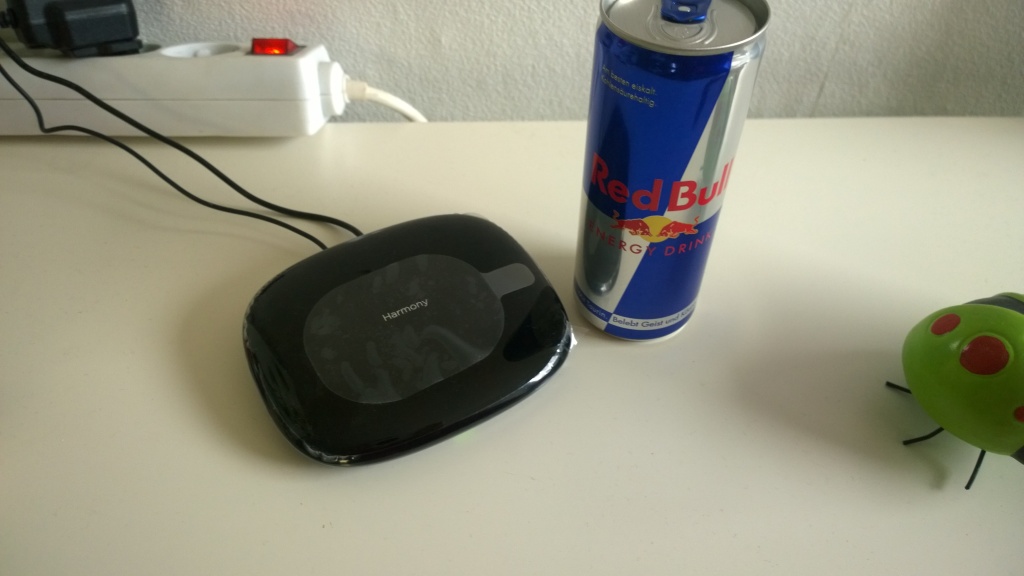

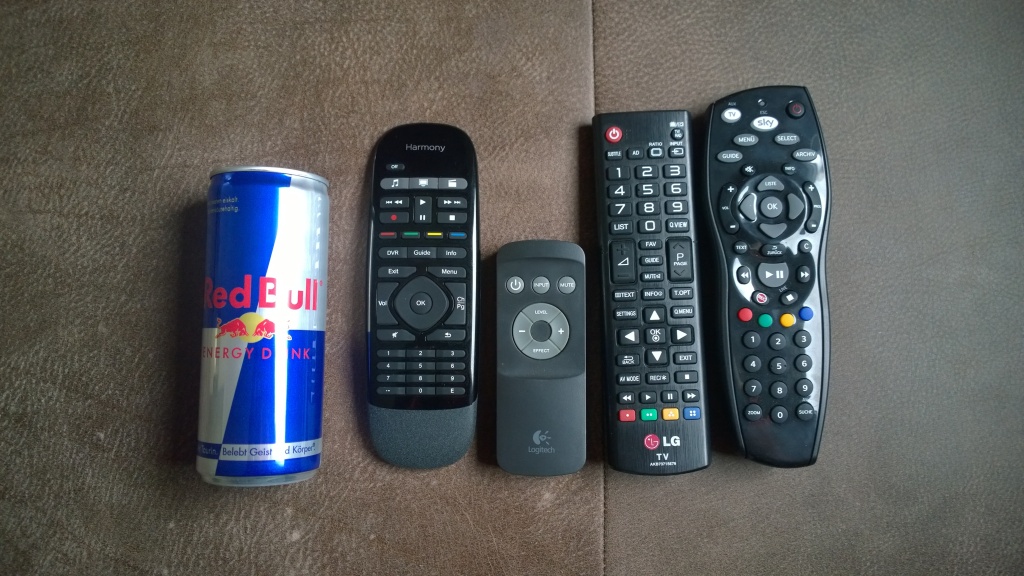

Folgende Bilder sollen die größe des Hubs und der Fernbedienung, in Relation zu den eingesparten Fernbedienungen aus der Testumgebung zeigen.

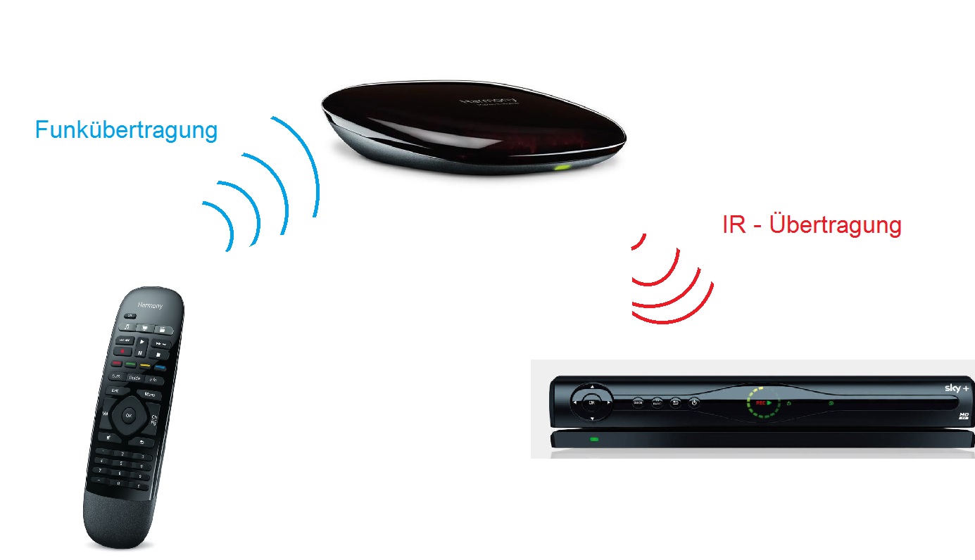

Die verbindung zwischen HUB und Fernbedienung erfolgt per Funk beide benötigen somit keinen Sichtkontakt.
In meiner Wohnung funktioniert die die Funkverbindung auch durch zwei Wände und 7m Abstand ohne Probleme und Verzögerungen.
Die Kommunikation zwischen HUB und Endgerät erfolgt wiederum per Infrarot, hier sollte somit ein Sichtkontakt bestehen um korrektes Schalten zu gewährleisten.
Das Gehäuse des HUBs ist so aufgebaut dass er die IR-Signale überall ausstrahlt bzw. komplett durchlässig ist für IR-Strahlen und nicht nur an einer bestimmten stelle.

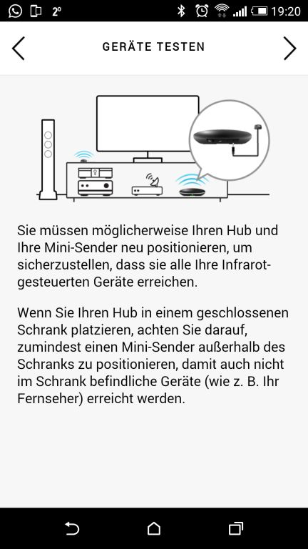

Befindet sich der HUB z.B. in einem Schrank mit Türen durch die das IR-Signal nicht durch kann, können noch bis zu zwei extra IR-Sender angeschlossen werden (einer im Lieferumfang enthalten).
Diese können dann außerhalb des Schrankes bzw an anderer Stelle befestigt oder angebracht werden.
Zur verdeutlichung nochmal ein kleines Bild verzeiht mir die Qualität. Ich sag nur Paint :phat:

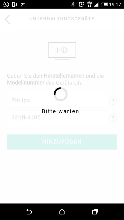

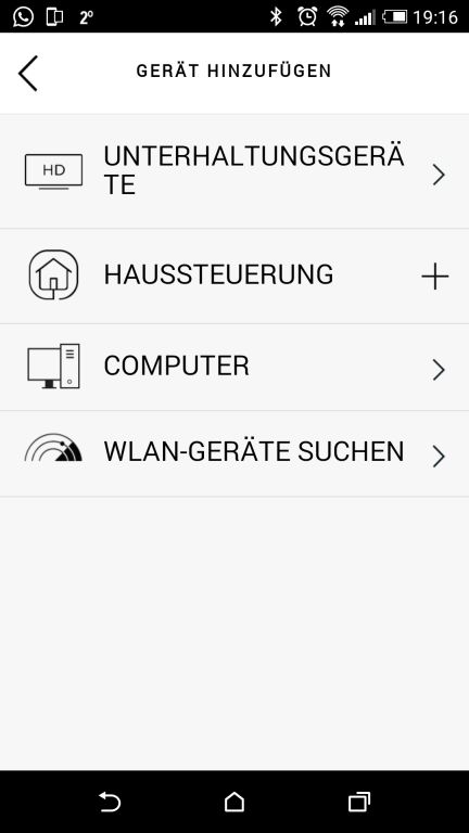

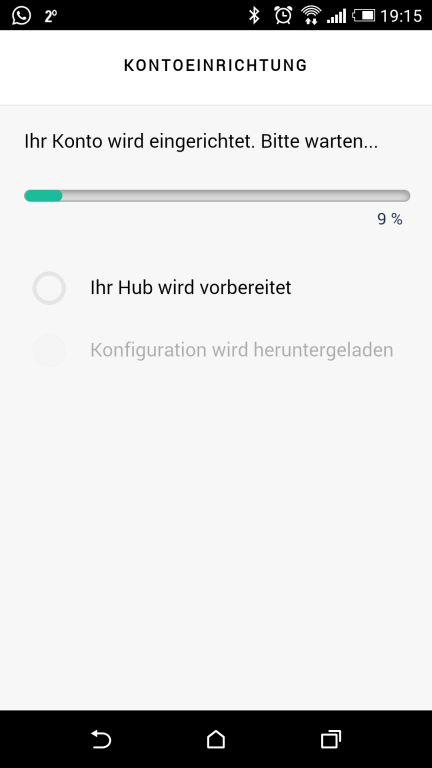

Das Einrichten der Fernbedienung bzw. des Hubs erfolgt mit Hilfe der Harmony App und funktionierte reibungslos.
Als erstes wird eine Verbindung per Bluetooth hergestellt(später läuft dann alles über WLAN) um die Grund einstellungen vorzunehmen.

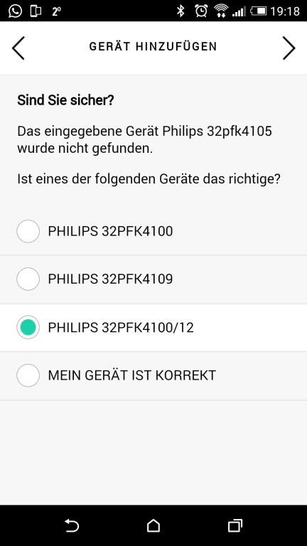

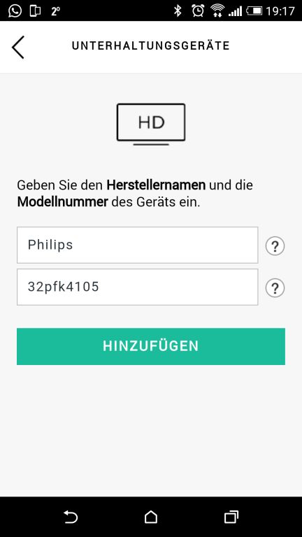

Wie man den folgenden Bildern entnehmen kann werden alle Schritte ausführlich beschrieben (was es manchmal etwas unübersichtlich macht auf den ersten Blick).
Die gewünschten Geräte waren in der Logitech Gerätedatenbank zu finden und man konnte nach wenigen klicks schon die wichtigsten Funktionen ausführen.

- Geräte können nur mit Hersteller und Modell gesucht werden
- man sieht nicht welche Produkte eines Herstellers unterstützt werden

Für ein Review hätte ich noch ein paar Bilder angemessen gefunden. Das würde einen ordentlichen Mehrwert geben, denn die Produktbilder von Logitech sind teilweise eher suboptimal. Gerade was z.B. die Größenverhältnisse angeht etc. Auch wie das mit dem zusätzlichen IR-Sender funktioniert etc. wär noch interessant gewesen, auch in Bildern.

Geb ich dir recht... die Bilder habe ich schlicht und einfach vergessen einzufügen :dash: :dash: :dash:
Ich habe welche gemacht auch wie das Teil verpackt ist/war.
Die Bilder und die anderen Anregungen versuche ich noch nachzureichen.

Sehr schön. Also hast du jetzt ca. 3 Red Bull Dosen an Platz eingespart :thumbsup:
