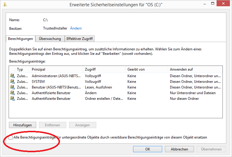

Zugriffsrechte für festplatte herstellen
Hallo ich habe ein Problem mit meiner ehemaligen externen Festplatte die nun intern ist ich habe die Zugriffsrechte damals verändert und nun habe ich bei jedem mal ändern des Betriebssystems das Problem das ich nicht drauf zugreifen kann ich möchte es ein letztes mal in der Sicherheit richtig machen weiß aber nicht genau wie er verweigert die Unterordner..
gibt es ein Tool das sowas machen kann ohne das ich eine stunde oder länger sitze und alles ändern muss
ach so die Option platte formatieren ist nicht möglich kein platz auf anderen platten und ich bekomme wie gesagt nichts runter wegen den Zugriffsrechte
danke Kevin

hi kevin, geht ohne grosser probleme, du musst aber admin rechte haben.du musst einfach den stamm ordner in besitz nehmen und unten siehst du ein haken für samt alle unterordner.
stamm ordner ist natürlich das ganze laufwerk, bzw, buchstaben zuordnung..
