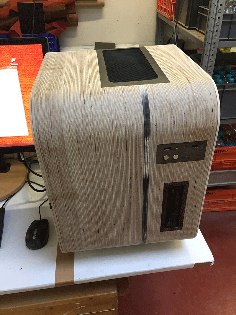

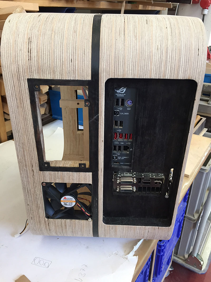

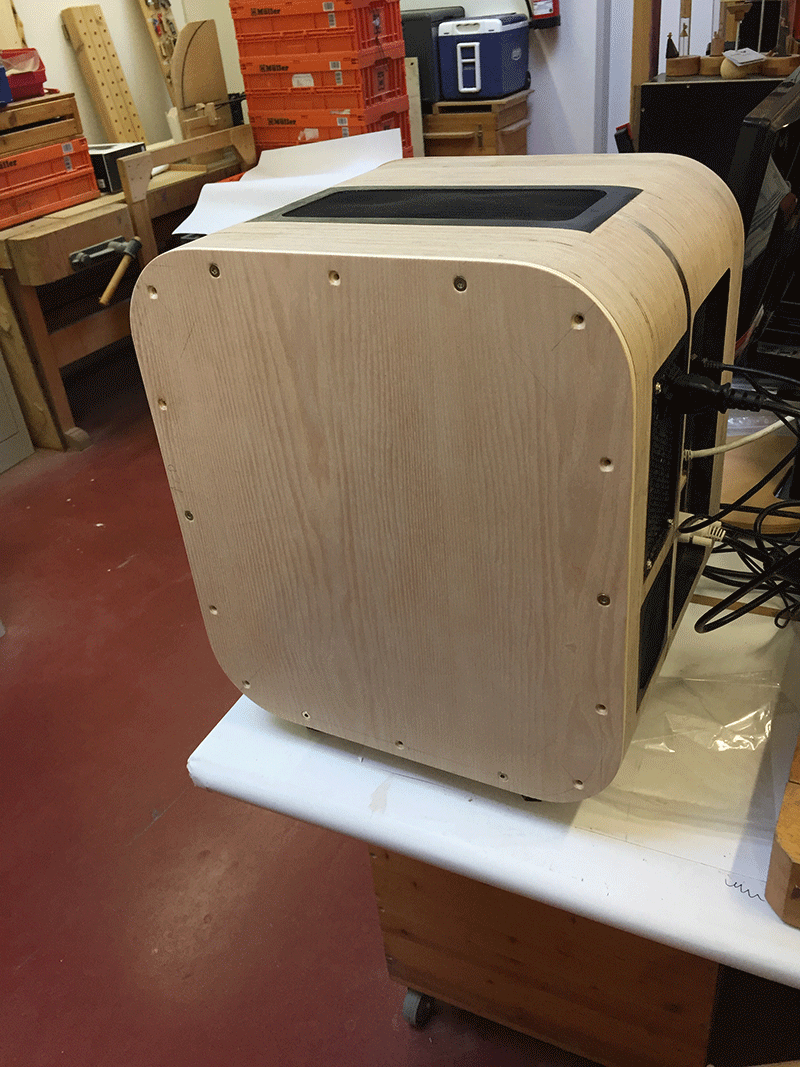

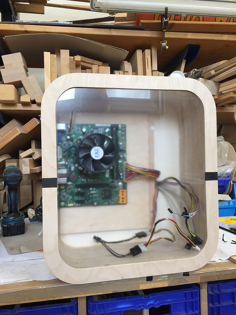

Einen wunderschönen Guten Tag,
ich hab mir ein PC-Gehäuse aus Holz gebaut und stellte heute fest, dass ich gar nicht an die Lüftung gedacht hab, upps.
Mainboard wird durch das Maximus III Formula und einem i7-860 ausgetauscht, die Grafikkarte wird eine EVGA GeForce GTX 670.
Jetzt stellt sich die Frage wie mach ich das am besten und dachte mir ich frag mal hier bei den Profis nach.
Für die CPU wollte ich diese Wasserkühlung nehmen und dann noch 1 oder 2 zusätzliche Lüfter, meine Frage wäre wie ich diese dann am besten platziere?
Oder würdet Ihr eine andere Wasserkühlung nehmen, oder vielleicht sogar gar keine, bin für Vorschläge sehr dankbar.
ps.: Ist mein erstes Gehäuse was ich selbst gebaut hab und leider nicht an die Lüftung dachte. :)
MfG iSh

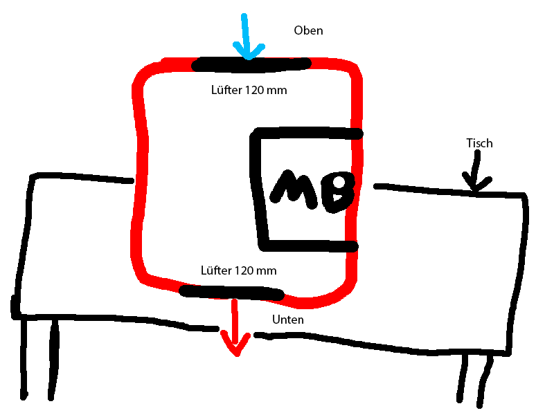

Danke, also könnt ich doch einfach in die Mitte oben und unten einen 120 mm Lüfter einbauen.
Dann lass ich die Wasserkühlung weg und nehm den Boxed-Kühler den ich ja schon habe.
Oder sollte ich lieber oben und unten jeweils 2 einbauen?
Von oben kommt dann die frisch Luft und unten die alte raus, siehe Bild (kein Meisterwerk :D).

Thermik beachten ^^ warme Lüft steigt nach oben. Würde unten anziehen und oben rausblasen.
Solls ne AiO Wasserkühlng sein?
Würde wenn ne 240er nehmen und oben reinsetzten.
Dann kannste 1-2 weitere Lüfter in den Boden oder auf die Seite die nach hinten zeigt einbauen. Die ziehen dann Luft an und oben gehts durch den Radi wieder raus.
Wenn du ne custom lösung macht ist es eigentlich einfacher.
Netzteil nach unten setzten und dann hast in diesem Abschnitt genug platz für Lüfter und Radi.
Hier dann auch unten noch 1-2 Lüfter rein die ansaugen.
in der anderen "kammer" AGB-Pump kombi einbauen. Das Ganze mit Gehäusedurchlässen verbinden und fertig is der lack.
GGf könnte man noch zur zierge Schlitze in die Seite fräsen, dann bekommt diese kammer auch nen bissel Luft ab.
Ist aber alles ne frage vom Design. Platz solltest du eigentlich haben so wie das aussieht.

Erstmal Danke bis hier hin an alle für die Hilfe und die Komplimente.
Das Gehäuse war erst für mich gedacht, hab es aber meinem Chef geschenkt, mit der Bedingung ich darf mir ein anderes bauen. :D
Wie es entstanden ist kann ich leider nicht teilen, da ich nichts dokumentiert, abgefilmt oder fotografiert hab.
Ich hatte alles im Kopf, hab angefangen und bis jetzt is alles gut gelaufen, auch die Sachen die ich nicht berücksichtigt hatte hihi.

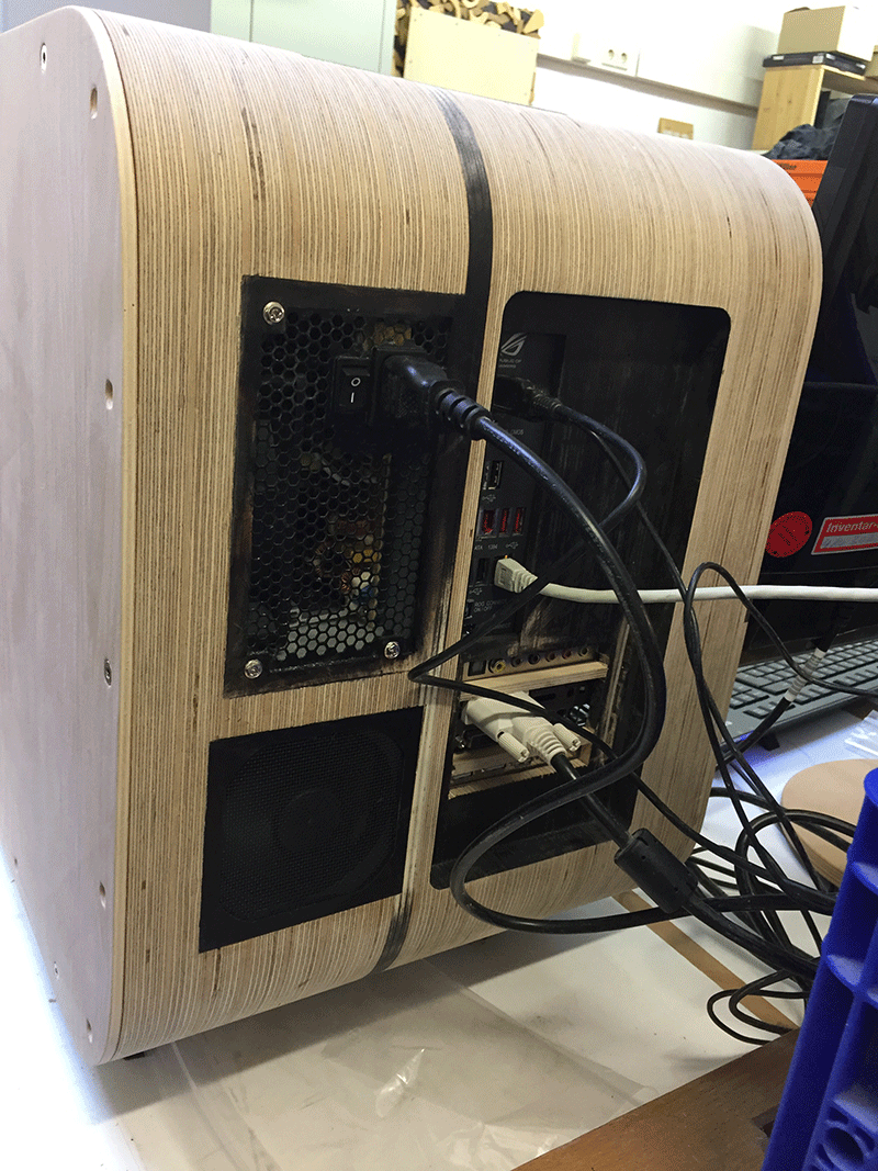

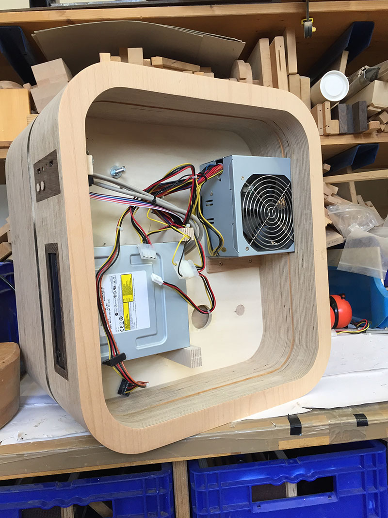

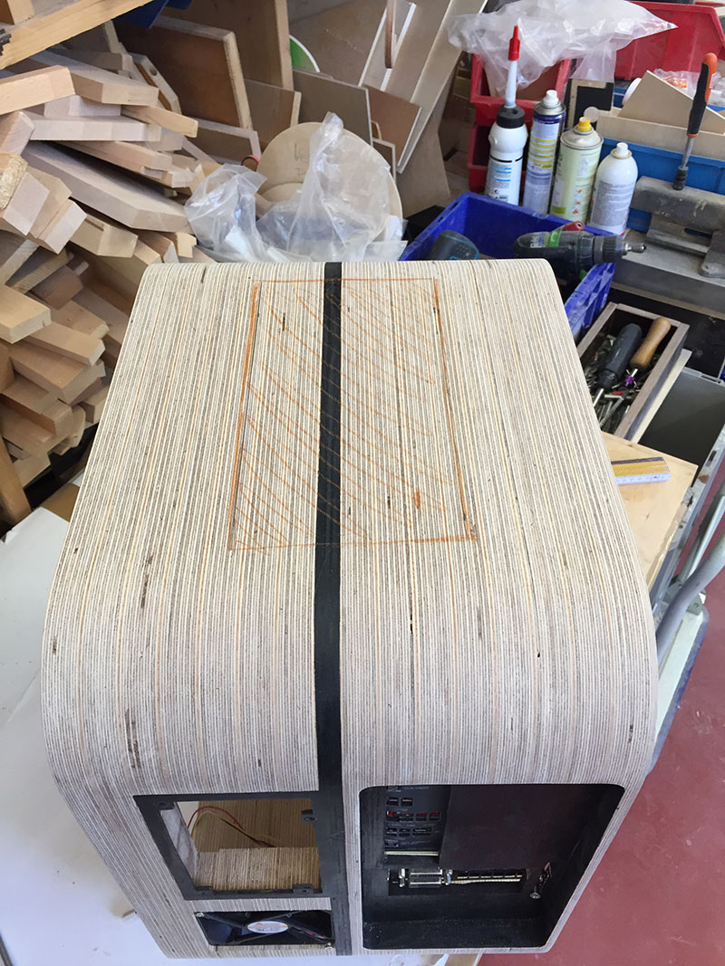

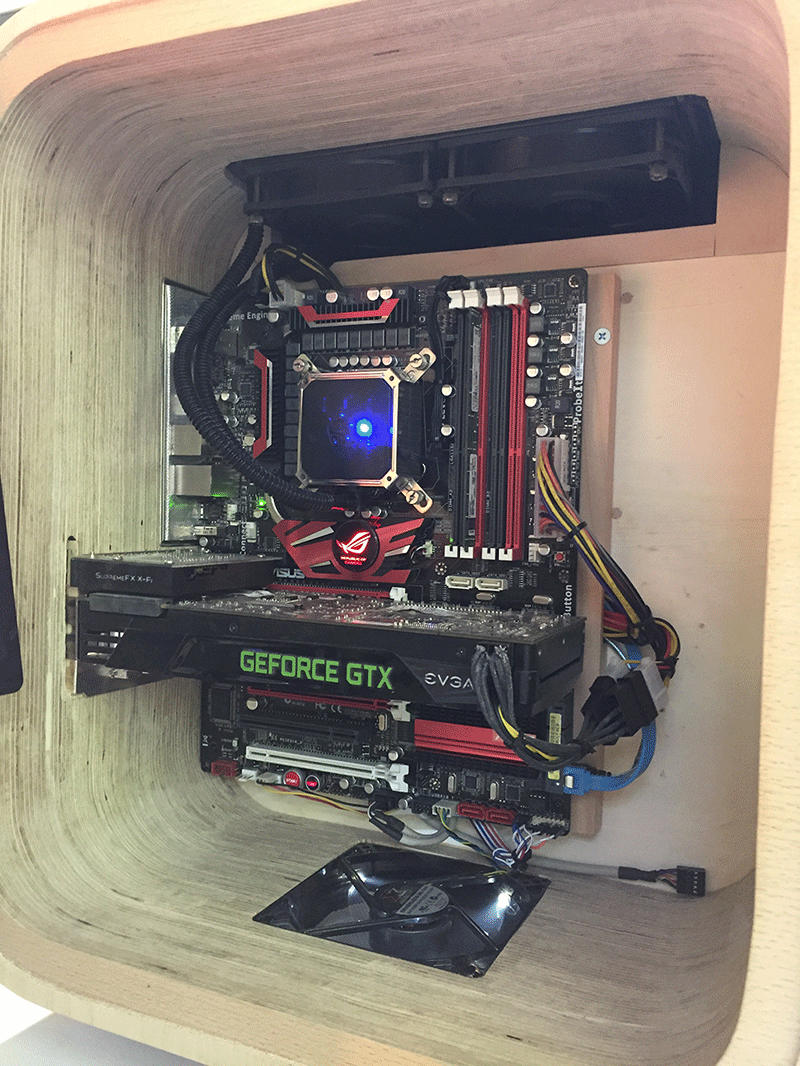

Hab es jetzt wie auf den Bildern zu sehen gemacht, Bild1 und Bild2 da kommt Luft rein und bei Bild3 da kommt die Wasserkühlung hin.
Sollte ja eigentlich reichen, er wird damit nicht viel machen, bissel Internet und Office.
Ja ich weiß dafür hätte ein Dual Core und die integrierte Grafik allemal gereicht, dann siehts aber scheiße aus. :D

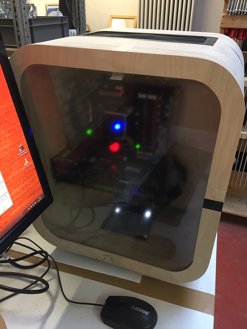

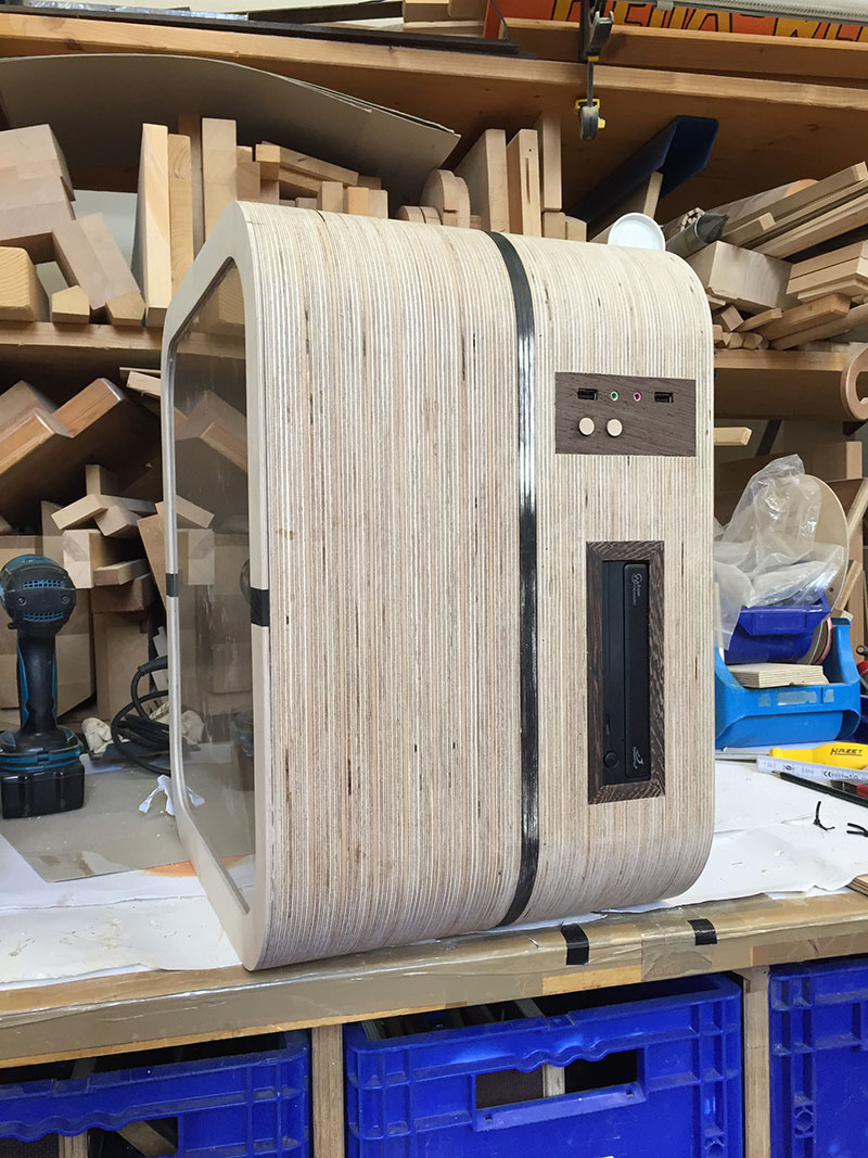

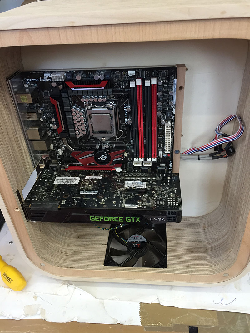

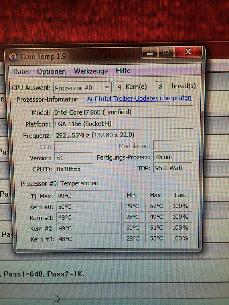

Einen wunderschönen Guten Abend,
hab die Lüftung jetzt fertig eingebaut und getestet, unten auf dem letzten Bild mit Prime unter Volllast.
Also ich würde sagen ist ganz gut geworden, dafür das ich es total vergessen hatte.
Beim nächsten werde ich gleich am Anfang dran denken. :D

Die Temperaturen sehen super aus. Ich finde das Gehäuse übrigens sehr schön. :thumbsup:
Was für ein Netzteil hast du denn verbaut? wie ich sehe hast du deine Grafikkarte über einen Molex-adapter mit Strom versorgt. Manche Netzteile haben nicht ohne Grund keinen oder nur einen PCIe 6pin/8pin Stromstecker. Nicht dass dir dein System unter Vollast instabil wird.

ist ein Standard Netzteil, da kommt noch ein anderes rein mit 2x PCIe 6/8 Pin, das liebe Geld. :D
Es wird damit nicht gespielt, nur Office und Internet und das alles damit es ein wenig besser aussieht.
