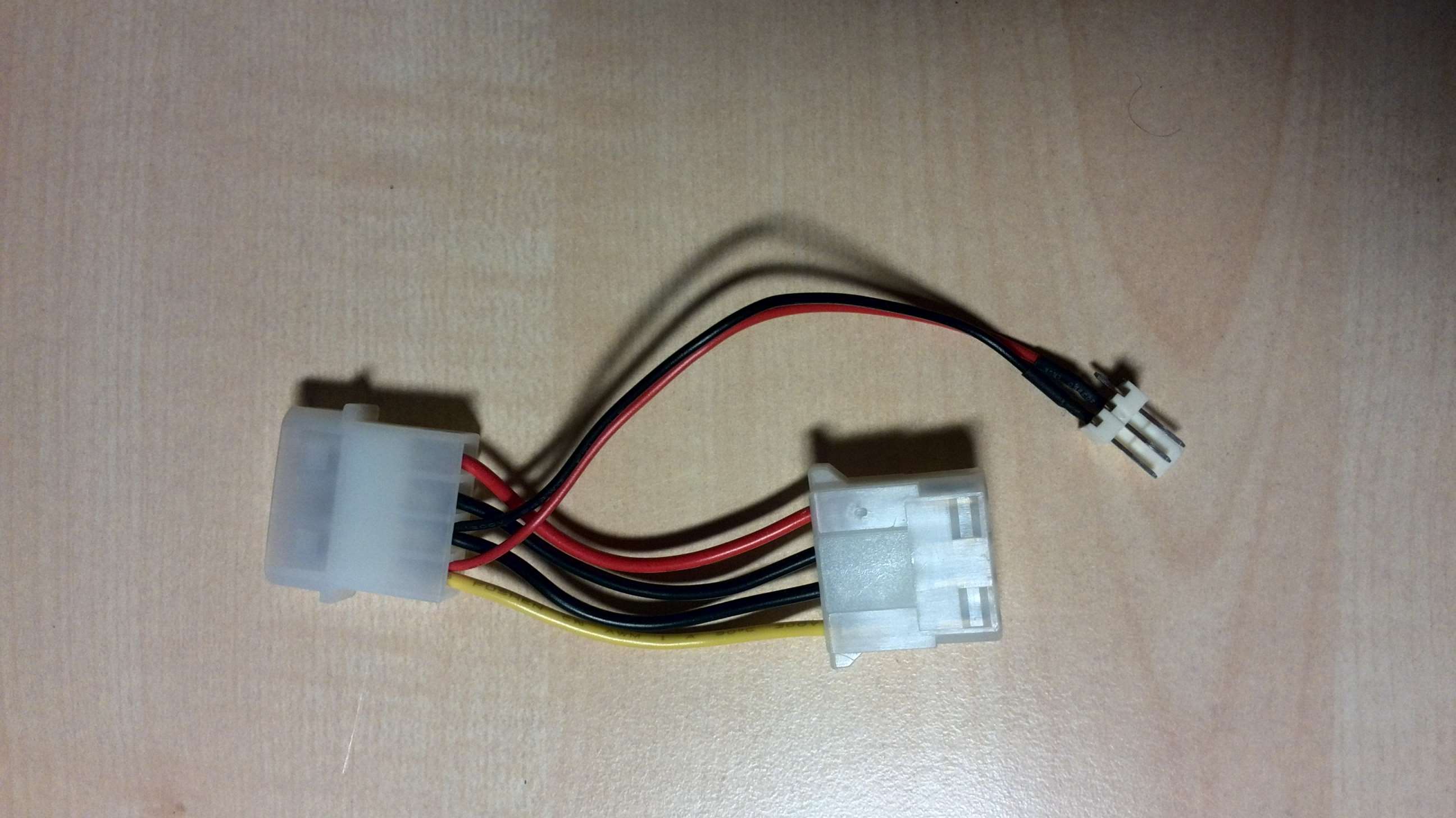

Habe so einen hier gefunden, weiß aber nicht mehr wovon der war, sollte aber auch klappen, oder?
Dann das rote Kabel einfach an den 12V Lötpunkt am LED Strip löten und das schwarze Kabel einfach an den B(für blue) Lötpunkt löten und per Molex am Netzteil anschließen?

Beiträge: 831
Dienstag, 2. Februar 2016, 20:47
Ja, das sollte so funzen.

Dienstag, 2. Februar 2016, 20:49
Genau, das rote an den 12V Lötpunkt und das Schwarze an den Lötpunkt für die entsprechende Farbe. Dann sollte das funktionieren.

Mittwoch, 3. Februar 2016, 19:47
Hat alles einwandfrei funktioniert, danke für eure Hilfe!
