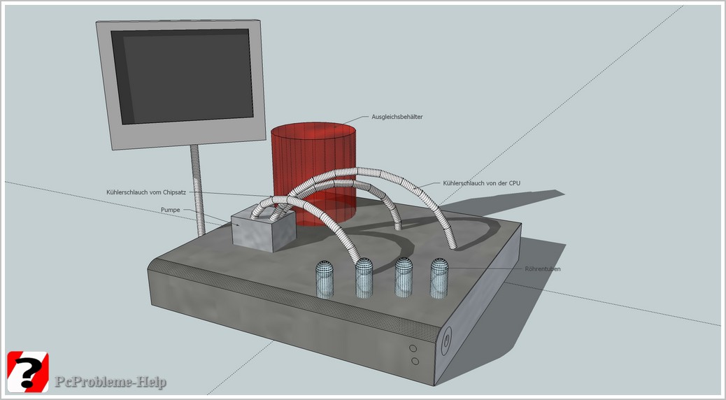

Monday, February 11th 2013, 7:51pm
Der Ringo ungeduldig dann hier mal das erreicht Kampf ergebnis von Sketchup hoffe es wird noch besser.
Und nein es ist kein Atomkraftwerk :whistling: mit anderen Farben sieht es auch anderst aus.

Was sind die 4 kleinen Röhrchen?
Ansonsten schaut es aber gut aus. Wird sicher ein interessantes Projekt.
Monday, February 11th 2013, 8:33pm
Hätte jetzt gesagt die 4 Röhren sind die Reaktoren, die Pumpe wird das Turbinenhaus und der Rote Zylinder ist dann der Kühlturm.

Tuesday, February 12th 2013, 1:20am
SO nun noch mit Bildschirm. Die Turbinenhäuser sind wenn es klappt Röhren von alten Verstärken diese sollen aber nur etwas leuchten und wenn möglich die aktivität der Festplatte anzeigen.
Dabei können die dinger auch Störungen verursachen und was weis ich noch alles.
Die Farben Wahl wird Schwarz Rot Weiß sein und der Kühlturm in Rot ist der Ausgleichsbehälter mit rotem Kühlmittel hoffe es wird auch Dunckelrot.
Die Schläuche sollen Weiß werden oder durchsichtig mit rotem Kühlmittel.
Das Case und der Monitor in Schwarz.
Die Pumpe kommt auf welche es dann wird.
Der Radiator braucht ja auch frische Luft darum suche ich noch einen Platz.
Am Case hinten dran oder hinter dem Monitor wobei dann irgendwie die Schläuche rumhängen.
Als nächstes kommt dann mal eine Zusammenstellung aller Teile die ich bis jetzt gefunden habe.
This post has been edited 1 times, last edit by "PcProbleme" (Feb 21st 2013, 11:26am)

Tuesday, February 12th 2013, 9:13am
Schaut schon sehr interessant aus. Die Röhren könnte man eventuell mit Nixie Röhren realisieren. Gebe aber gleich zu da fehlt mir das genaue Wissen dazu wie man die verwendet/einbaut, hätte halt den Röhrenverstärker Charme und werden sehr gern i n SteamPunk Mods verwendet. Die meisten Verstärker die mir untergekommen sind haben die Kühlrippen hinten.
Tuesday, February 12th 2013, 9:58am
Man könnte auch bescheissen und unten einfach Led´s einbauen die dann den Glaskörper ausleuchten. Weis aber nicht ob das dann den gleichen Effekt hat.
EDIT: du könntest die halterung des LCD´s so machen das du die Schläuche für den Radiator nach innen führen könntest.
2. Möglichkeit wäre ein Case für den Passiven kühlbetrieb zu besorgen und an die Wände dann kühlkörper anbringen. Weis aber dann auch nicht ob das ausreicht unm die Wärme abzuführen.
