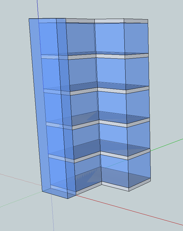

So wie versprochen bekommt ihr ein Skizze, wie ich mir das vorgestellt habe.
Die grüne Fläche, ist die sichtbare Fläche. Die LEDs sind / sollen so angeordnet werden, dass sie einen schönen geraden Lichtstrahl abwerfen, sodas man erkennt ob 1 oder 3 an sind. Ich möchte, wenn es geht, wie man auf der Skizze auch erkennen kan, keinen direkten "Sichtkontakt" mir den LEDs haben.
Das mit dem lackieren würde schon das eine Problem, mit dem Abstrahlwinkel weitesgehend eleminieren aber erkennt man überhaupt das da jetzt nur eine oder mehrer an sind?
Montag, 17. Oktober 2011, 19:03
Ich denke das deine Idee eher schwierig ist um zu setzten, da du ja rein auf die transmission vom Plexiglas angewiesen bist. und ich denke das es so schwierig wird das richtige Maß zu finden. Besser ist wenn du die LED direkt auf die zu beleuchtene Fläche richtest und weißes PMMA nimmst und die LED vorne anschleifst.
Montag, 17. Oktober 2011, 19:13
Ich glaube das müsstest du testen. Wird so schlecht zu sagen sein. Was du noch machen könntest wären pro LED eine sagen wir mal eine 6-8mm platte und dazwischen lack oder eine aluplatte. Das was Grün ist sollte dann auch eine 3mm platte sein die durch geht.

Dienstag, 18. Oktober 2011, 06:36
Guten morgen allerseits.
Bei der Sache mit dem Telefon - Ja warte mal was bei der Störungsmeldung herauskommt.
Deine LED-Anzeige ist eine coole Idee. Nur bin ich mir nicht sicher ob du "über eck" eine gleichmäßige Lichtverteilung bekommst bzw. ohne Reflektor an der(/den) äußeren Kante(n) wohl auch kaum was von deiner LEd sehen wirst. Ich schätze mal nur im Dunkeln einen grünen Schimmer.
Soll das Plexi "am Stück sein"? Denn die Idee mit der Blende davor bietet schon einige Vorteile.
Über wieviele Abstufungen - Oder über wieviele Leds reden wir?
LG Hackii

Dienstag, 18. Oktober 2011, 06:52
Guten morgen, :sleeping:
deshalb habe ich ja gefragt ob es geht ;) Sollte eigentlich schon so sein das man am Tag auch erkennt ob es leuchtet oder nicht, muss mir vllt nochmal paar gedanken machen. Ohne jetzt zu erschrecken, es geht um 150 bis 200 LEDs, die in einer LED-Tabelle / Matrix angeordnet werden.
Dienstag, 18. Oktober 2011, 08:59
Okay dann ist das mit den aluplättchen nicht wirklich die Lösung ^^

Was ich mir gerade überlegt habe, wenn ich eine Plexiglasplatte neheme, die matt ist aber lichtdurchlässig. Dahinter die LEDs anordnen, dann sollte ich die LEDs nicht direkt sehen aber das Licht.

Dienstag, 18. Oktober 2011, 10:55
Oh, deine Zeichnung und deine bisherige Beschreibung haben ein bis 2 Dutzend nahe gelegt... Aber seis drum. 150 bis 200 sind natürlich schon viele....
Ich könnte mir Vorstellen das das mit der Platte davor gut anssieht. Allerdings sollten sie nicht direkt hinter der Platte sitzen sondern mit ca. 1-2cm Abstand. sonst siehst du durch die Scheibe nur Punkte.

Dienstag, 18. Oktober 2011, 11:28
Was vllt auch gehen würde, eine Kombi aus zwei verschieden lichtdruchlässig Platten. Die vordere wäre eine weniger lichtdurchlässige Platte, die hintere ist mehr lichtdurchlässiger, in diese würden dann die LEDs verbaut werden.

Dienstag, 18. Oktober 2011, 16:12
-Ja-
"Bruchteil" - Das lässt doch einiges Erahnen :D
Die Sache mit den 2 Platten klingt brauchbar. Allerdings aus Kostengründen würde ich bei einer "Weniger Durchlässigen" bleiben und für die Befestigung der Leds evtl. ein dünnes hell lackiertes Brett mit Löchern für die LEDs, zum Durchstecken. Oder Hinter den Lochrasterplatinen - die haben den Charme das man Schaltungsteile gleich auflöten kann und natürlich kosten sie nicht viel.
Aus Fehlern lernen wir.
Dienstag, 18. Oktober 2011, 19:52
Wenn das ein geschlosseneer Rahmen wird, kannst du es versuchen ob nicht das gezielte materien des PMMA und der LED den gewünschten Effekt bringen. Alos die LED so anschleifne das du den Abstrahlwinkel in die eine Richtung etwas verringerst.
