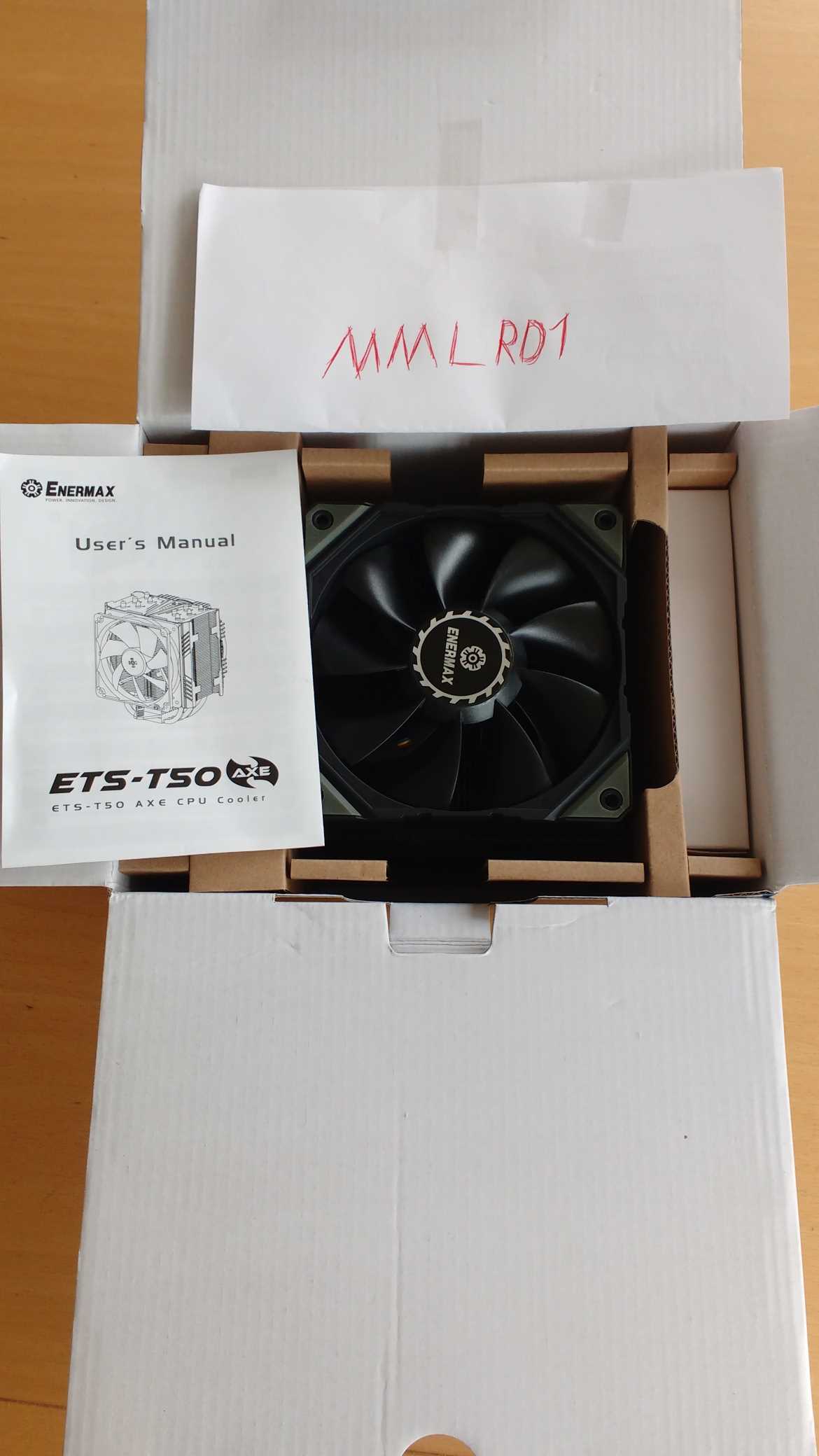

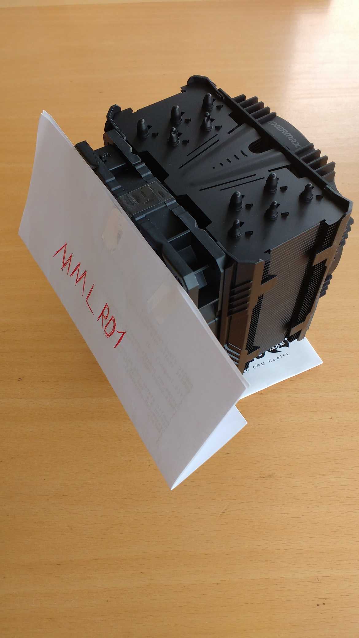

Nach dem vorhin der Startschuss gegeben wurde lade ich hier gleich mal die Bilder vom Auspacken hoch.

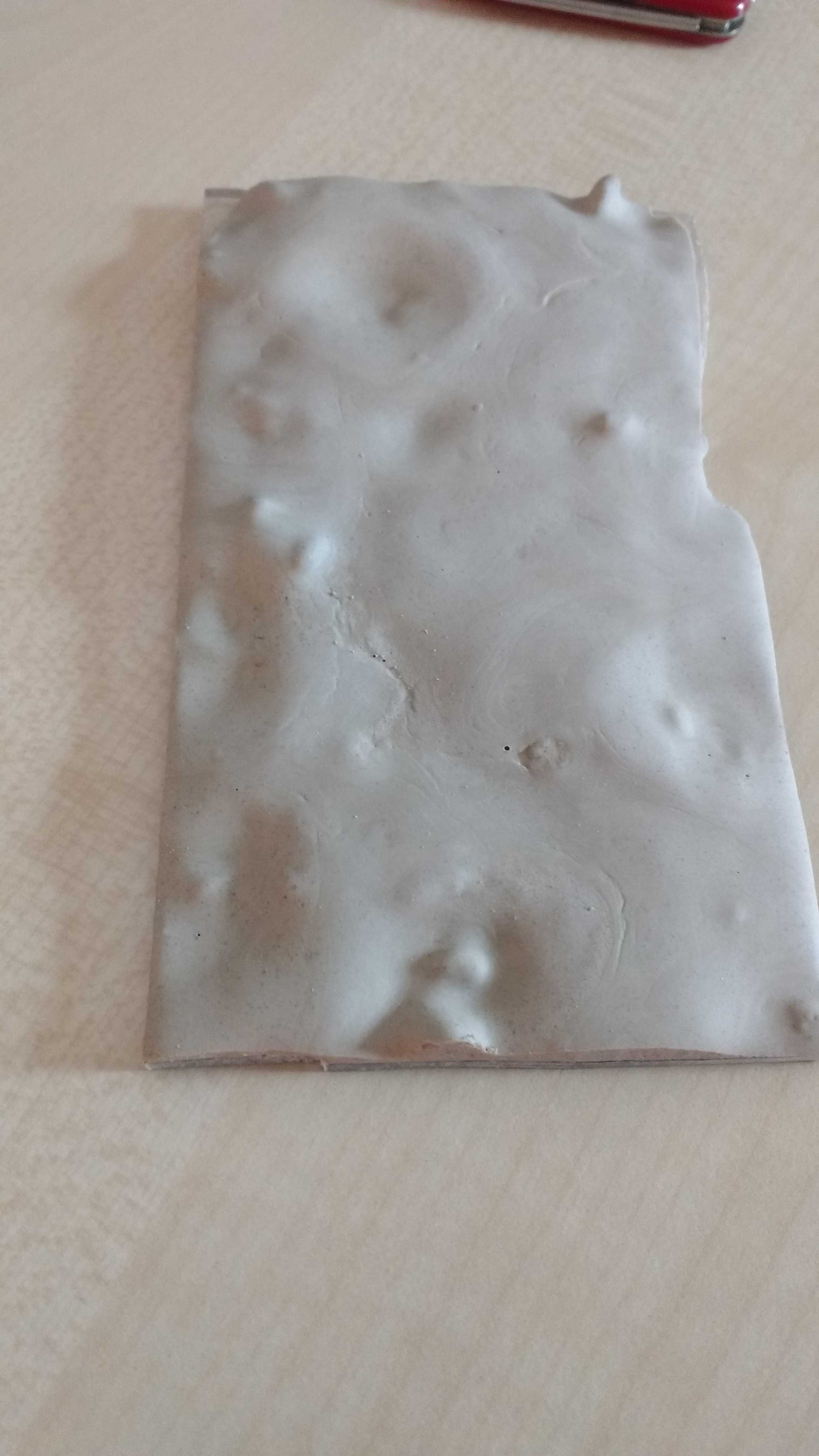

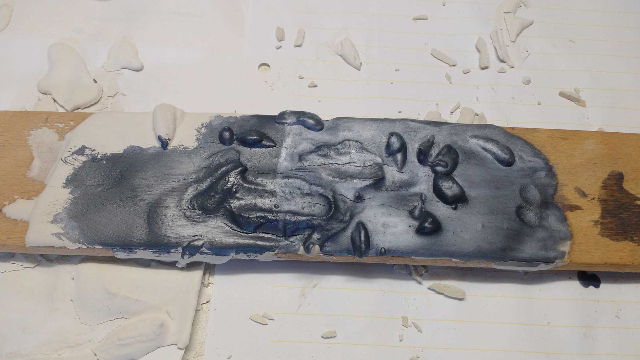

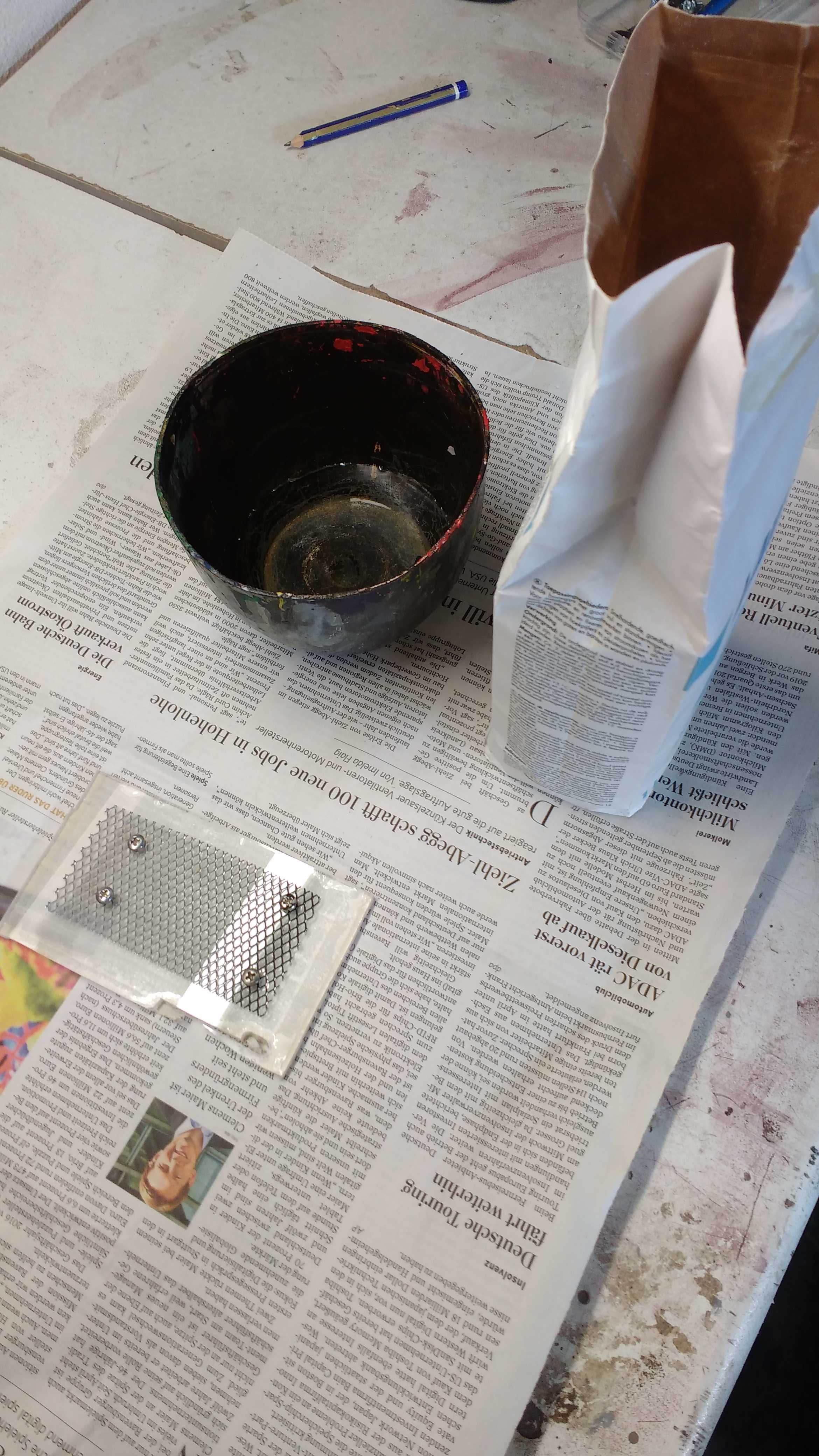

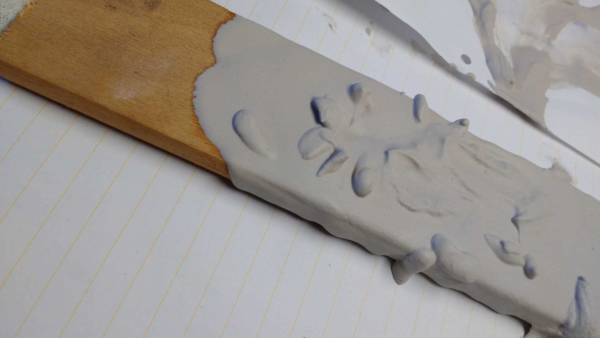

Hier mal ein kleiner Eindruck wie die Seitenverkleidung von der Oberfläche her aussehen wird:
Ein kleiner Quick'n'dirty Test
Auf der rechten Seite wurde die Farbe probeweiser verdünnt aufgetragen; ist mir allerdings zu hell.

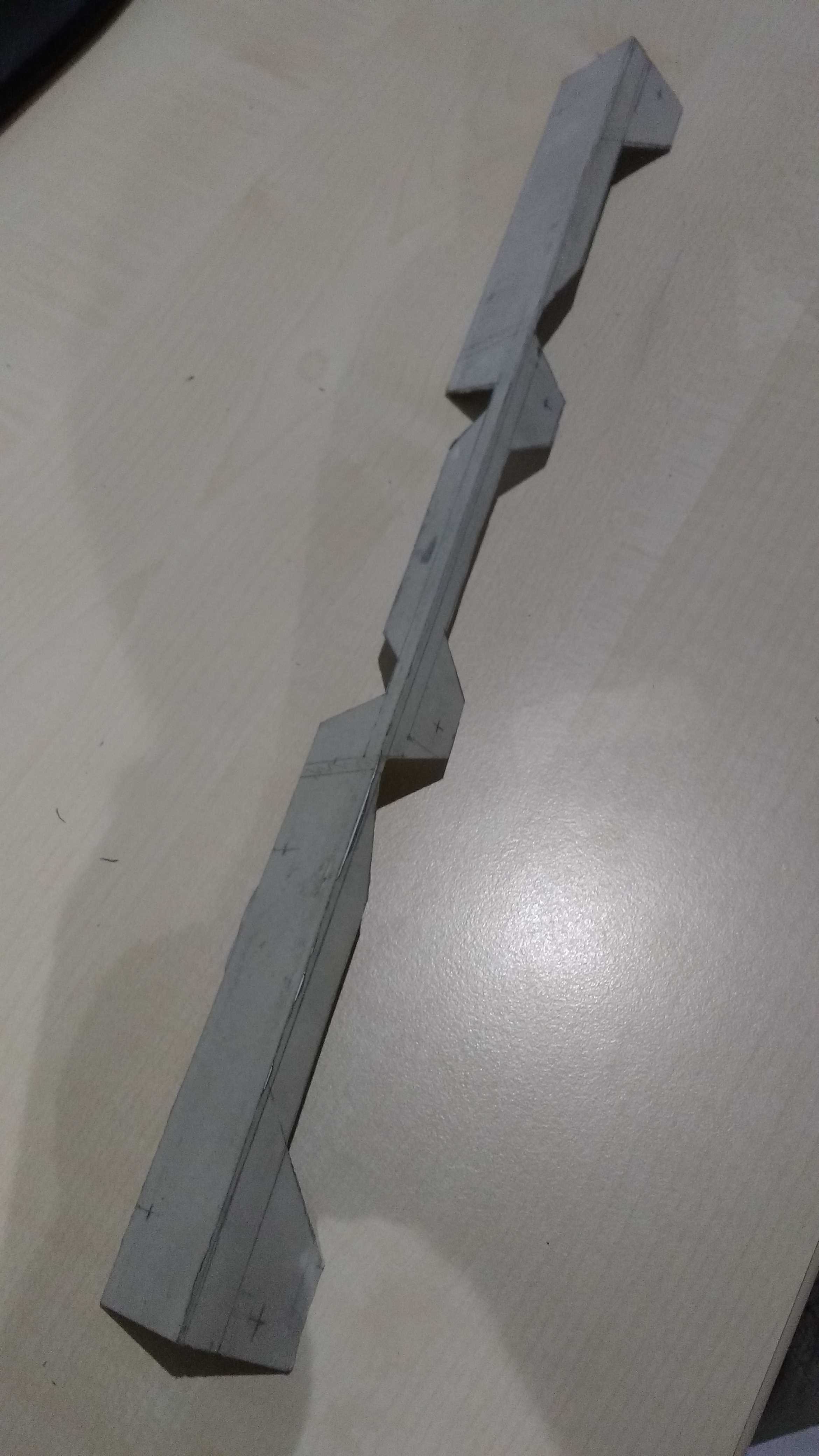

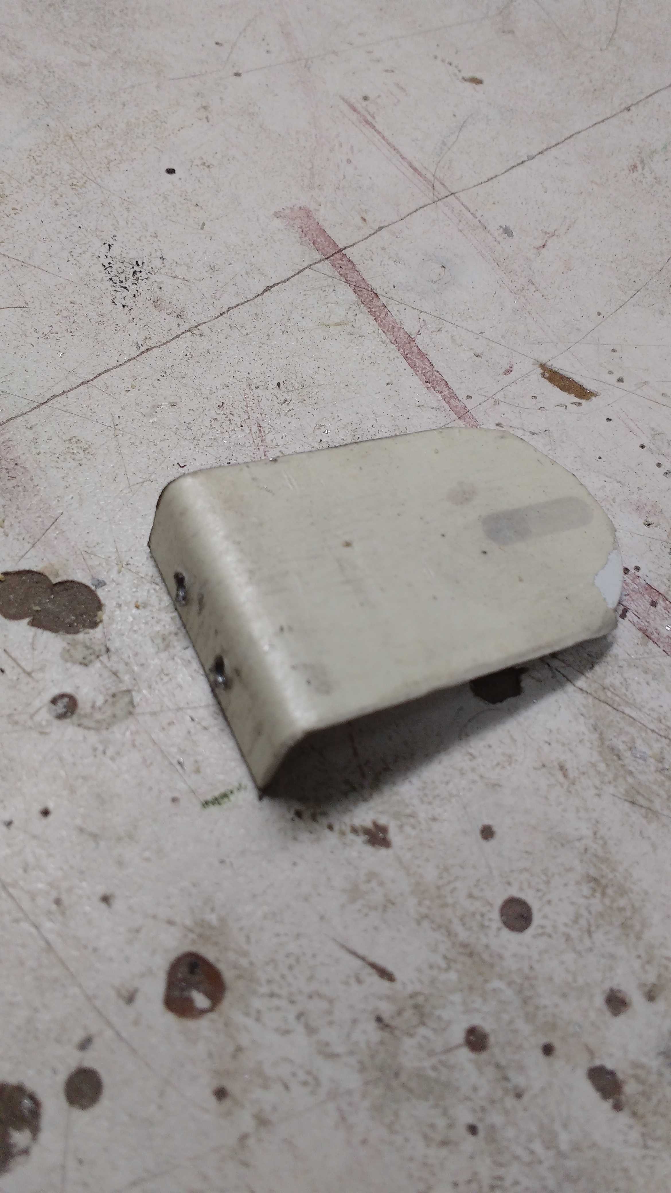

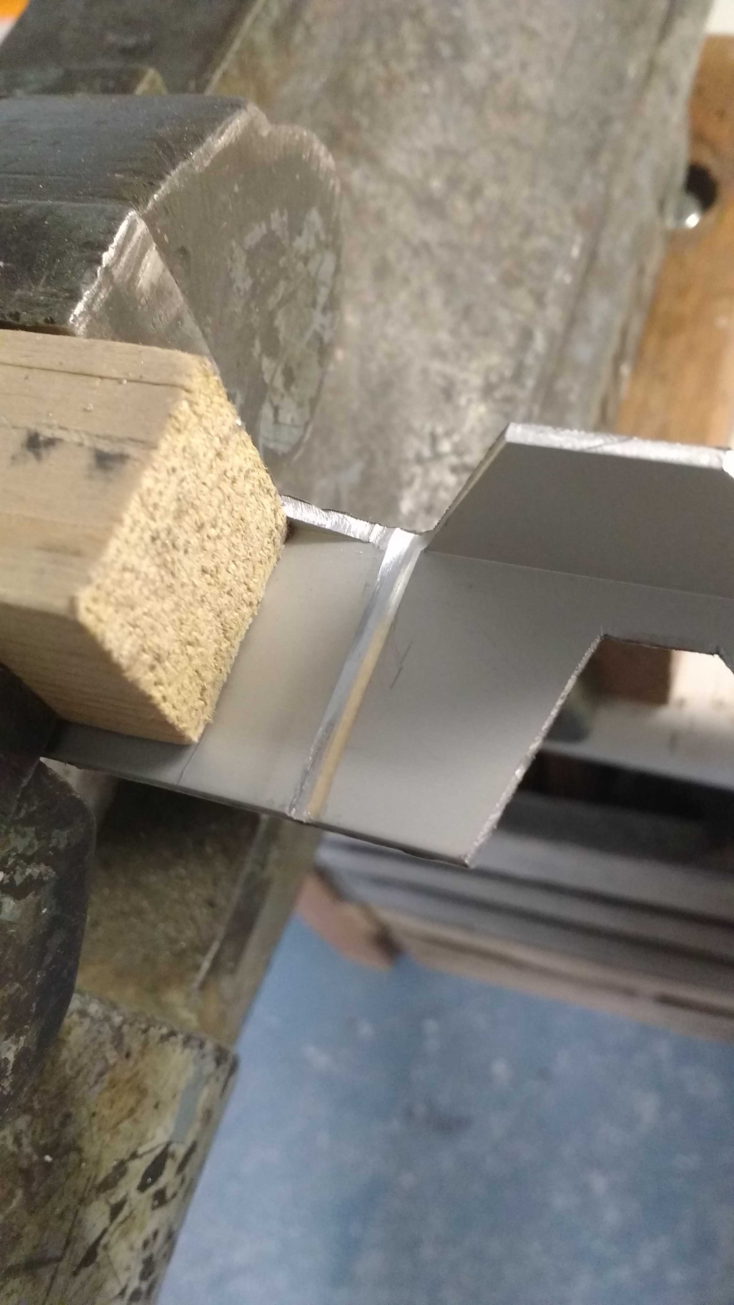

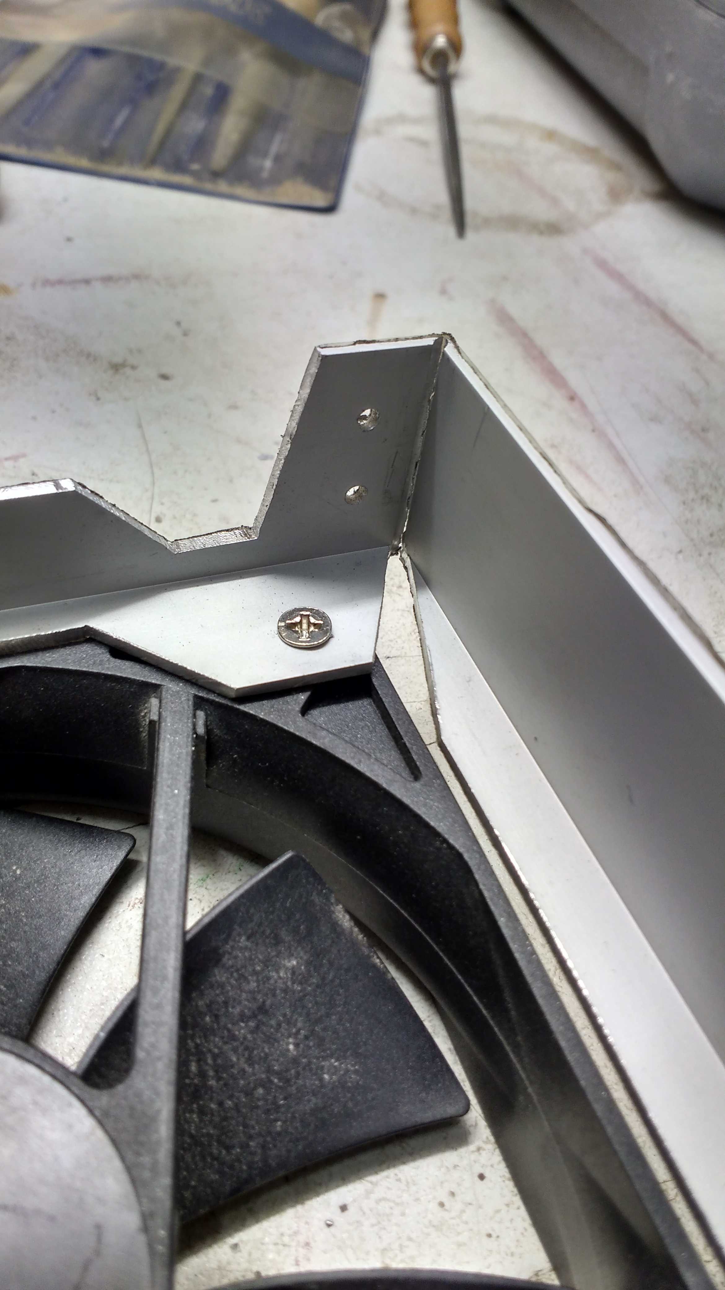

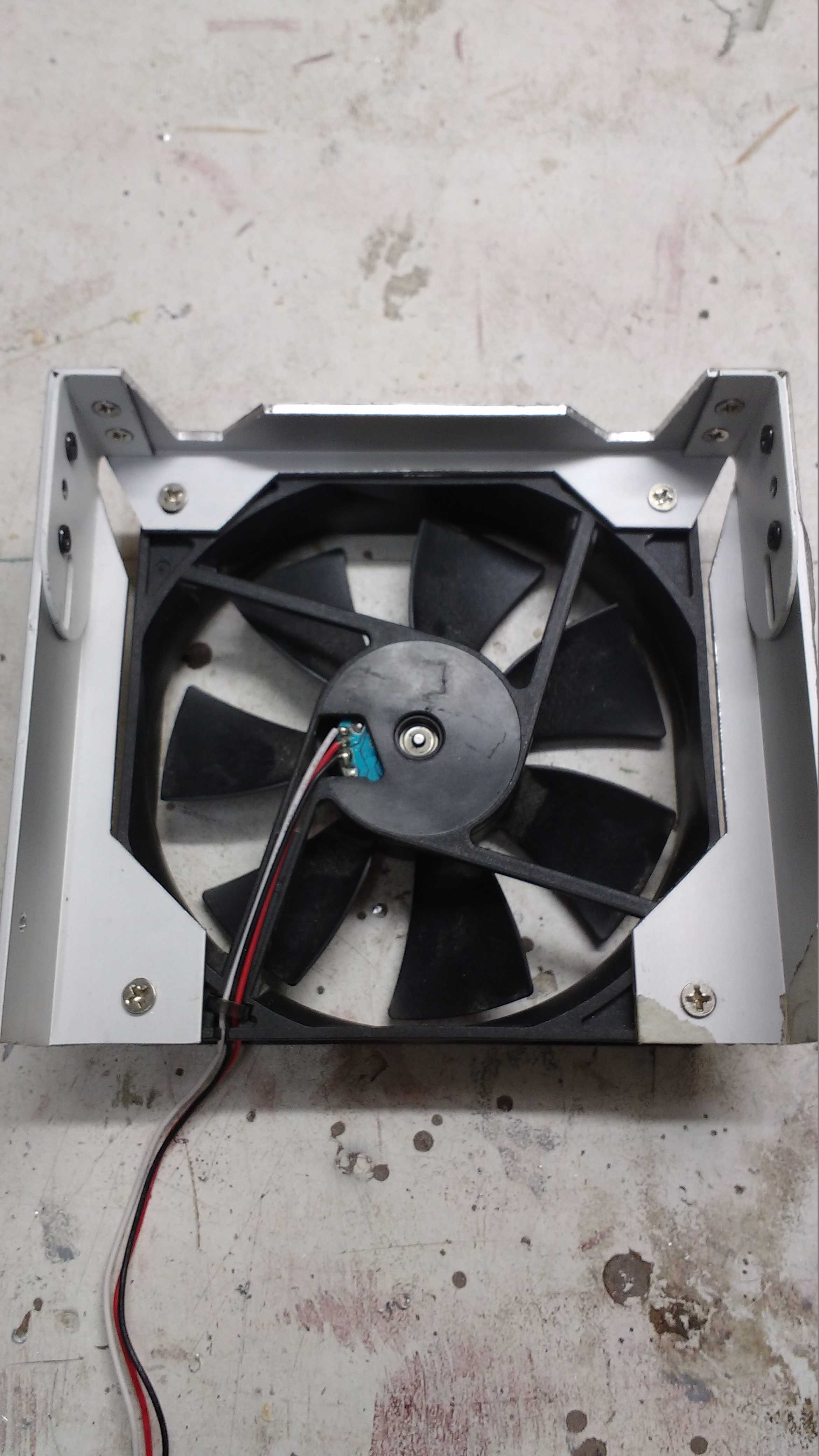

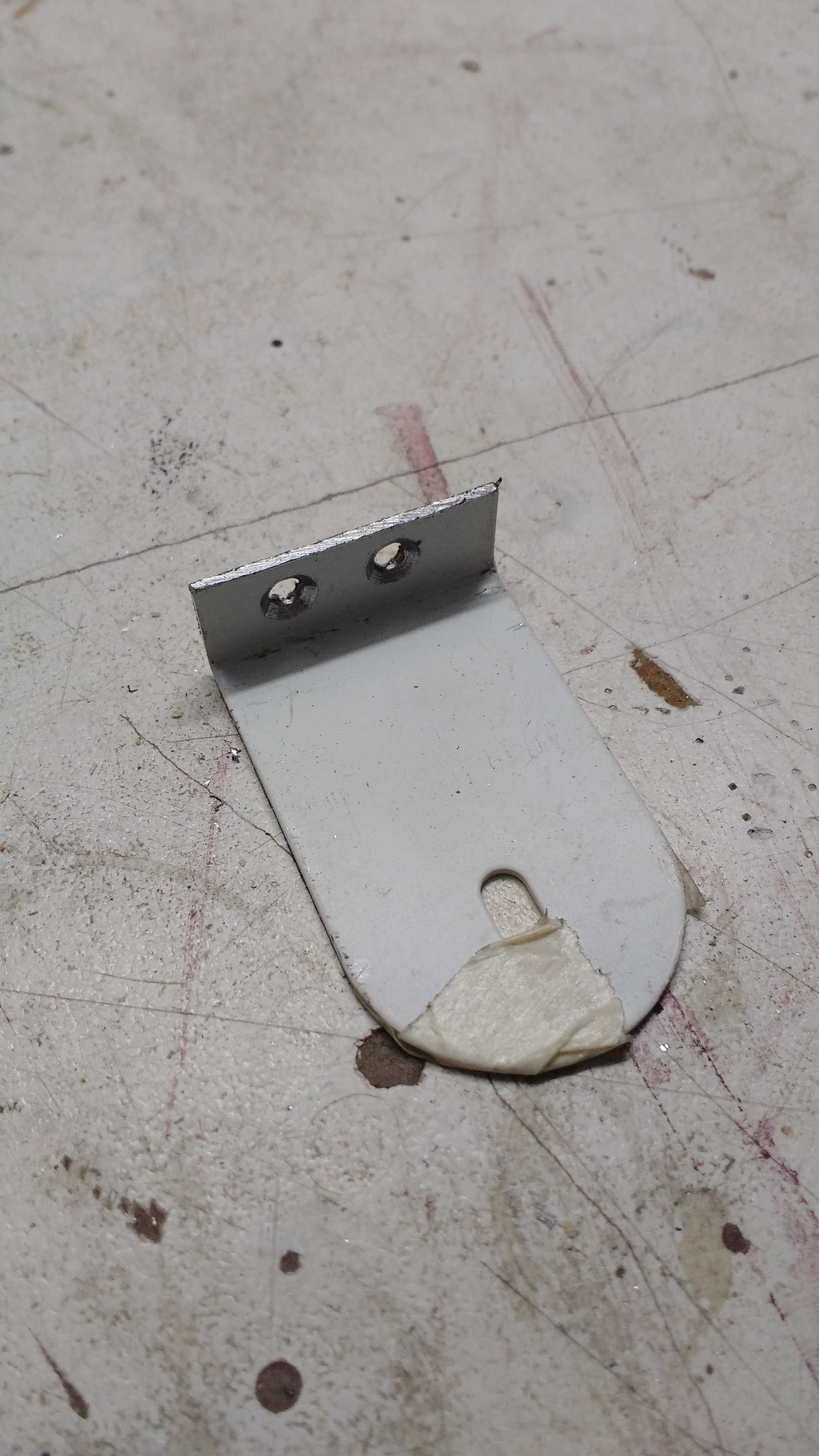

Um später alle Verkleidungsteile befestigen zu können benötigte es eine Halterung. Die habe ich über ein Alu Winkelprofil realisiert. Leider ist mir dabei eine Hälfte beim Biegen angebrochen. Deswegen wurde kurzerhand ein Paar Winkel zur Stabilisierung eingebaut.
Nun habe ich eine solide Basis an der ich alle Verkleidungselemente anbringen kann.
random2k4
Posts: 484
Sunday, July 2nd 2017, 10:42pm
Ist die Rissbildung gewollt?
Ggf kannste auch Fimo Air nehmen zum modelieren, ist am Ende auch leichter als Gibs

Nein, die Rissbildung war ganz und gar nicht gewollt, ich musste aber damit rechnen.
Fimo Air hört sich interessant an, allerdings werde ich wenig Gips verwenden weshalb es auf die paar Gramm nicht ankommt.

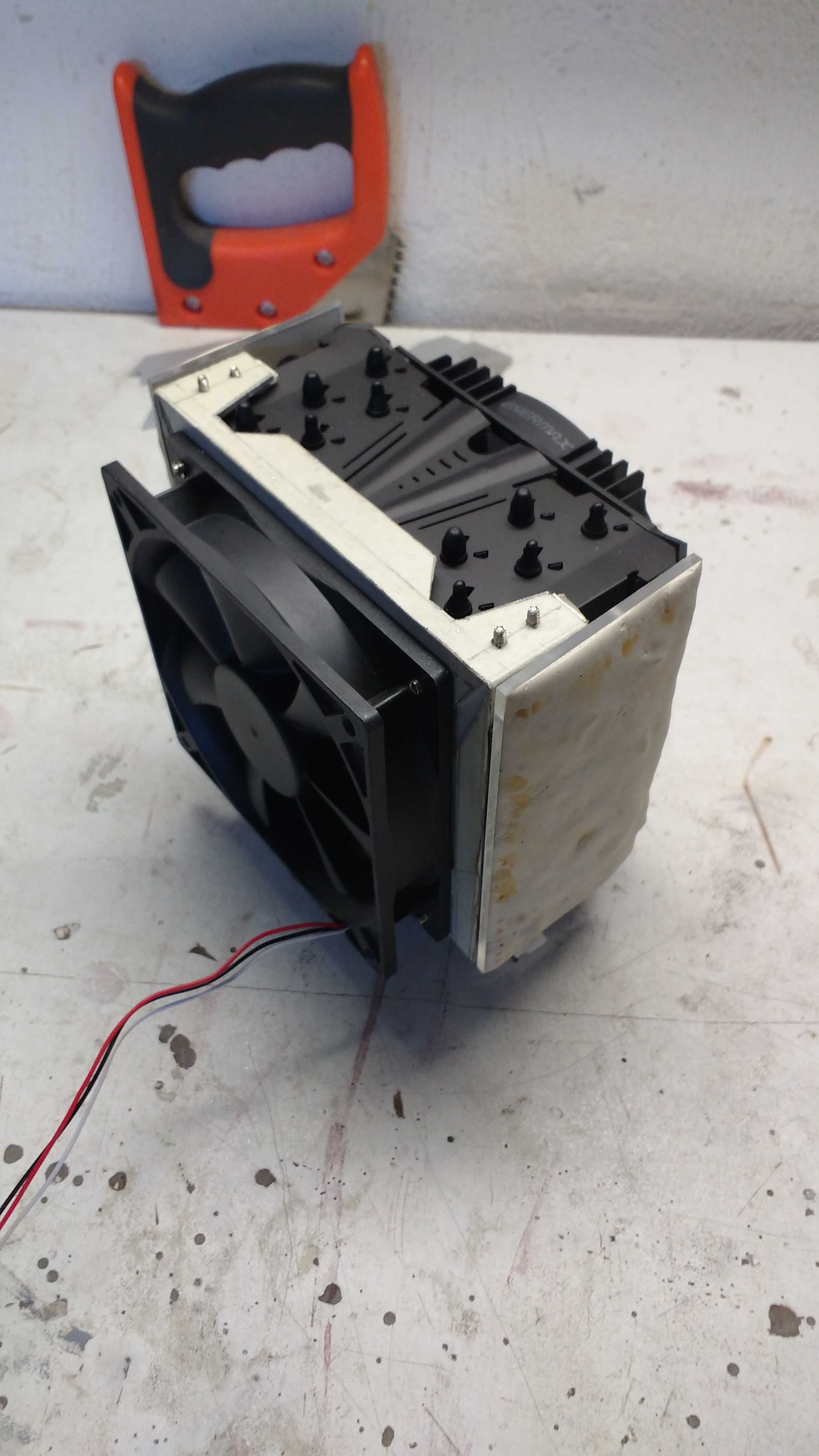

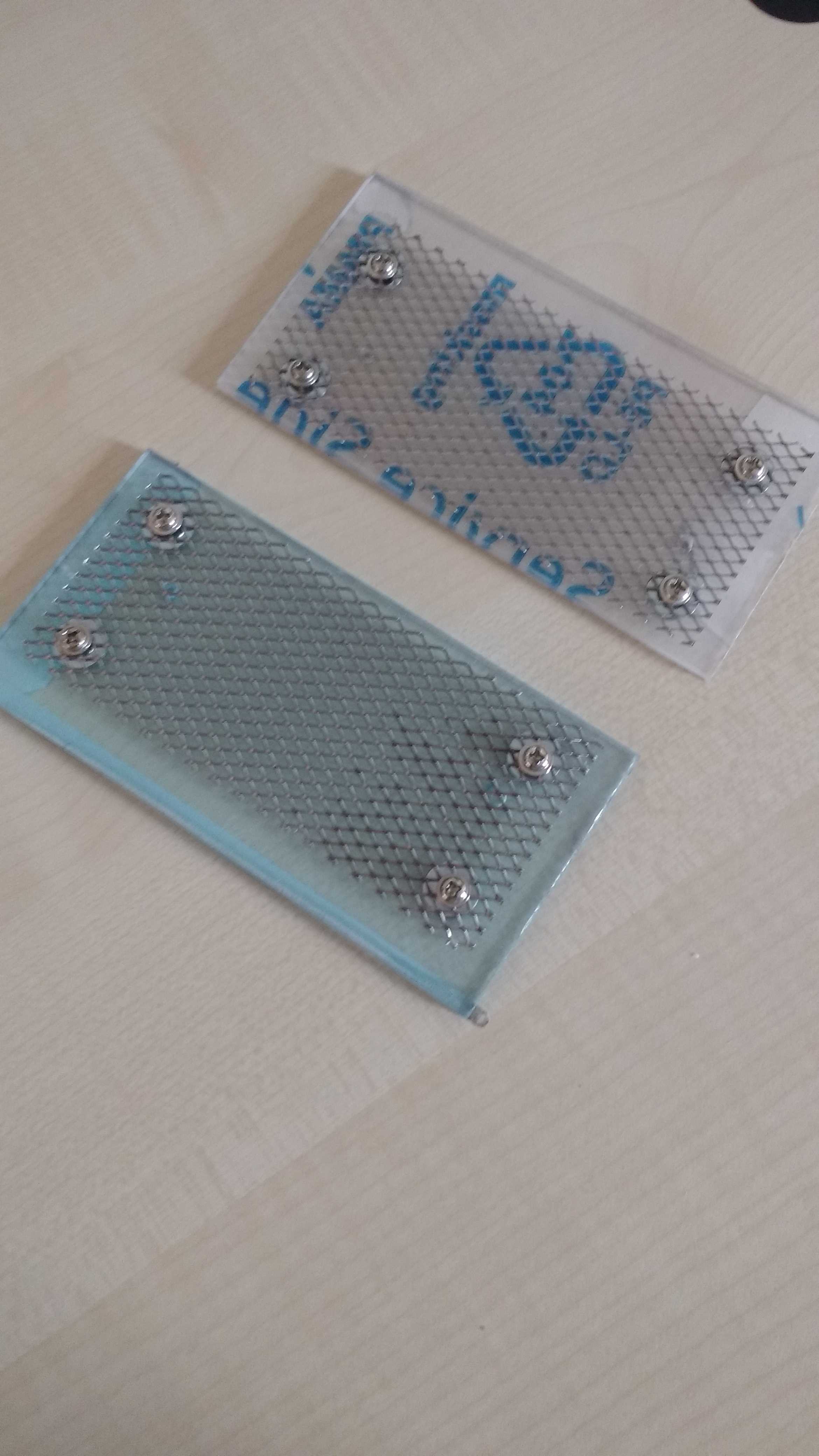

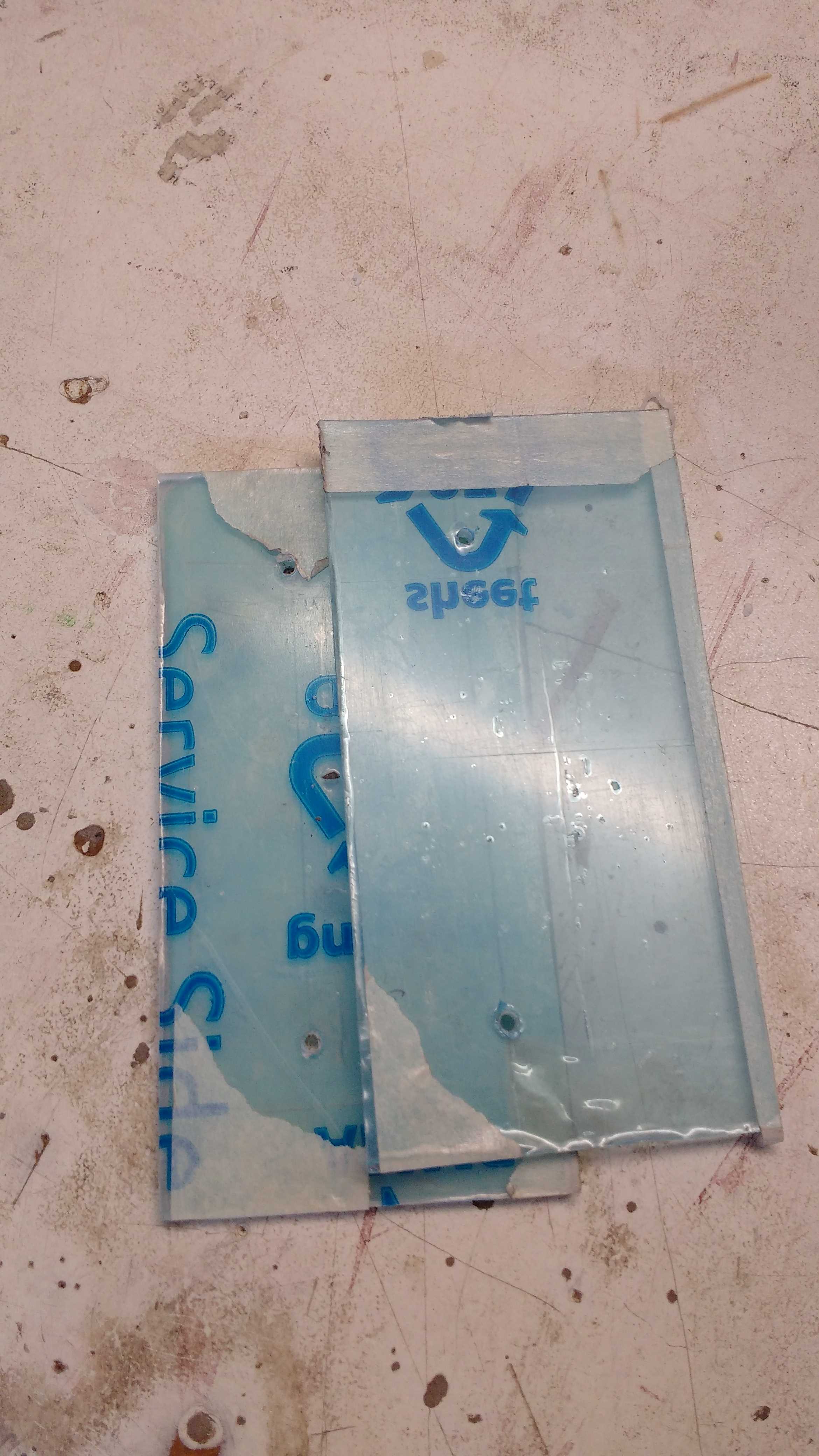

Zunächst hab ich aus Plexiglas zwei Seitenteile gesägt auf die später der Gips kommt. Die werden dann mit dem Alurahmen verschraubt. Dazu wurden ins Plexiglas auch noch Gewinde gebohrt.
Da der Gips auf dem blanken Plexi eher schlecht (= gar nicht) gehalten hätte, musste eine passende Oberflächenstruktur her. Dazu wird ein feines Gitter auf das Plexi geschraubt. (Danke @Flexplays für das Gitter und die Plexi-Reste die du mir freundlicherweise gespendet hast :D )
Ich habe es mir nicht nehmen lassen auch davon einen Test zu machen:
Ergebnis: der Gips hebt super
Auch die Seitenteile wurden derweil mit einem Gitter versehen.
Im nächsten Schritt werden die Seitenteile mit Gips überzogen und gefärbt.

Ich denke mal es lag daran dass das Material einfach zu stark strapaziert wurde. Auch wenn ich versucht habe den Winkel in der ersten Bewegung hinzubiegen musste ich ein kleines Stück zurück biegen. Dadurch war die Biegestelle schon deutlich instabiler und es ist durch das ständige umherhantieren gebrochen. Ich hatte zwar den Heissluftföhn dran mit ca. 360°C , geholfen hat es aber wenig. Aluminium verzeiht einem da nix, entweder es passt beim ersten Mal oder oder halt nicht. :|
Posts: 4,827
Thanks: 355
Wednesday, July 5th 2017, 10:38am
Bin schon gespannt, wie gut die nächsten Versuche klappen werden. Was auch mit Gips gut funktioniert und gegen Risse hilft ist so ein Tüllverband. Das habe ich bei meinen Gipsmodellen auch immer mit hineingearbeitet.

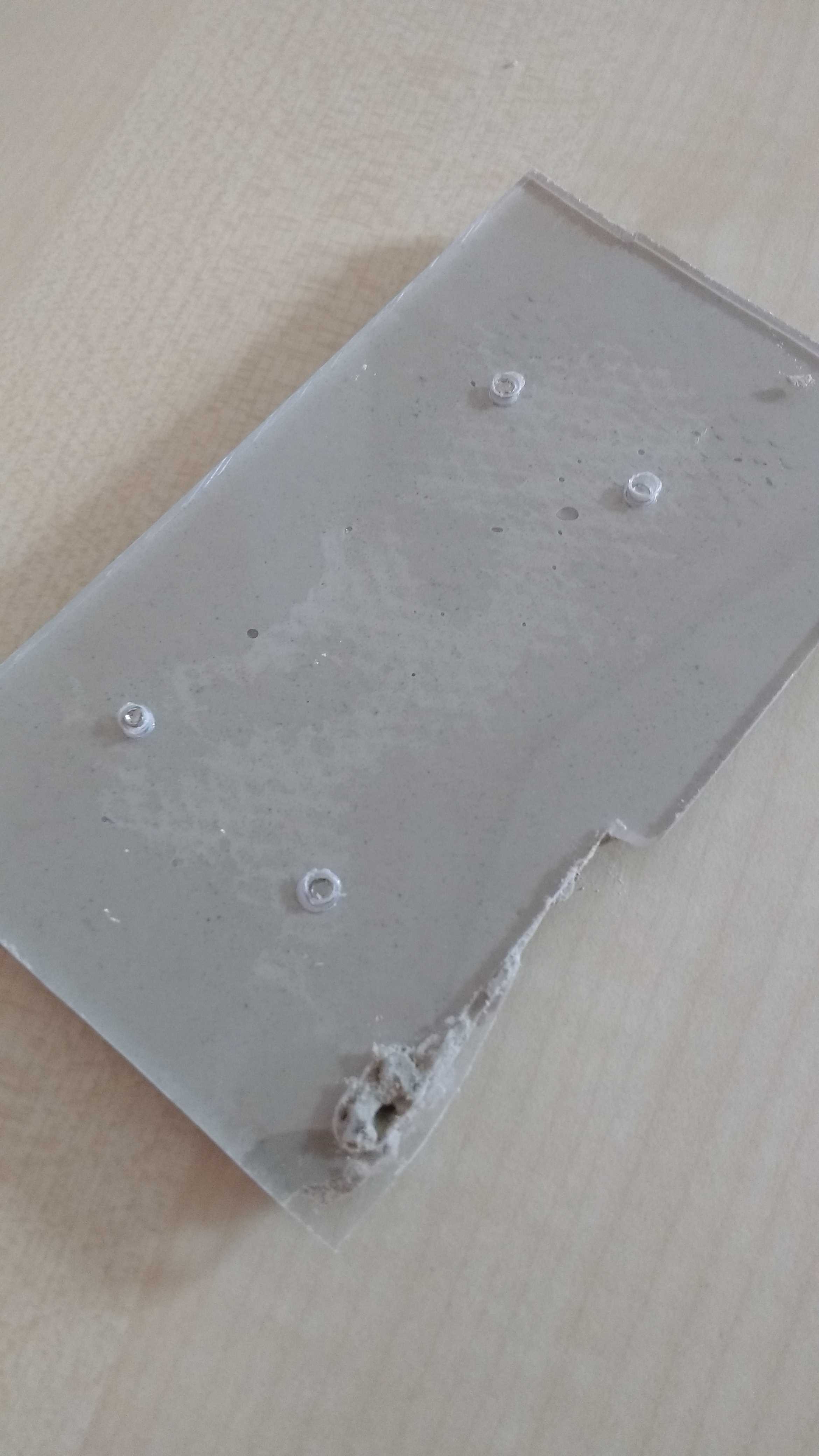

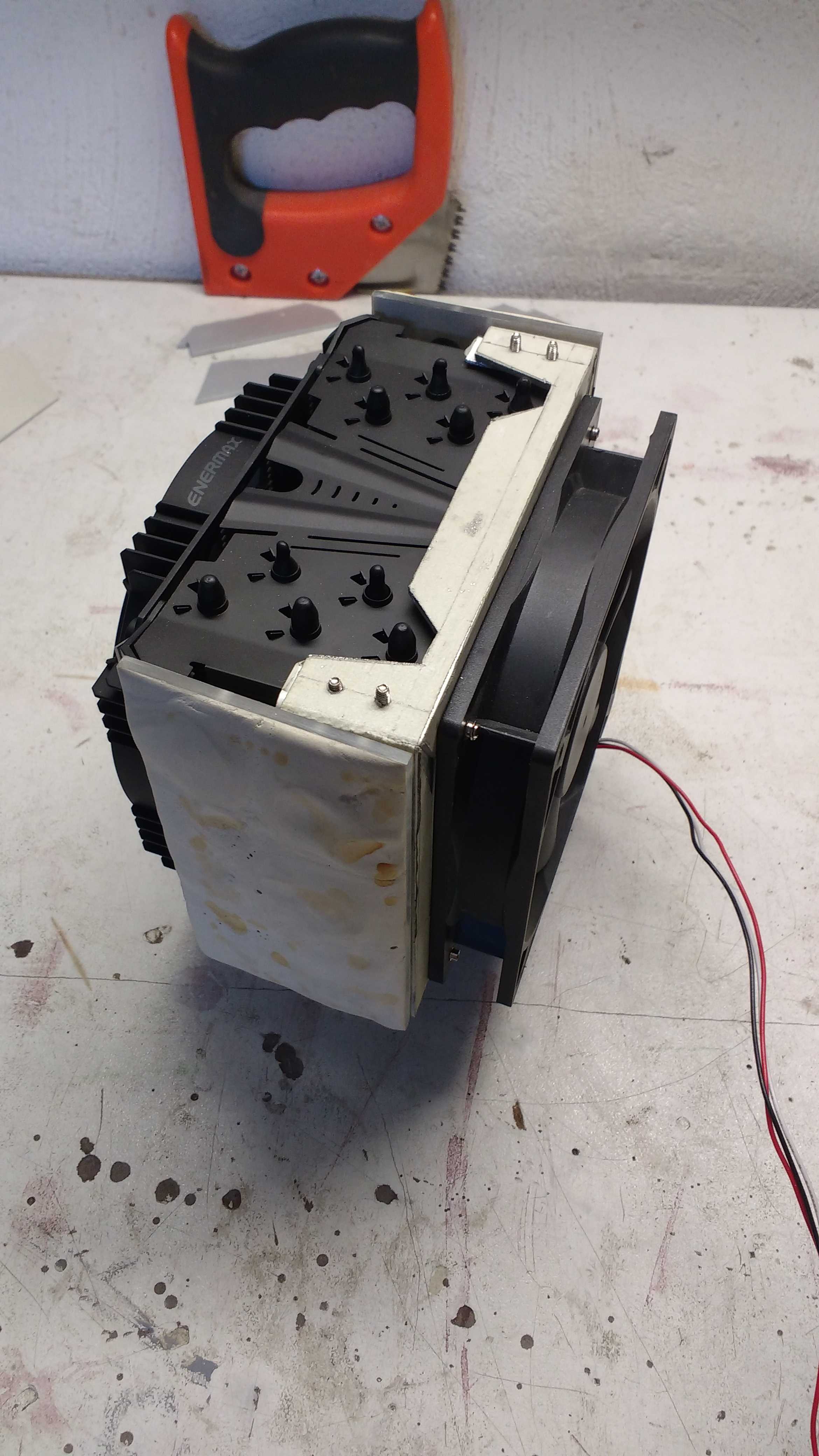

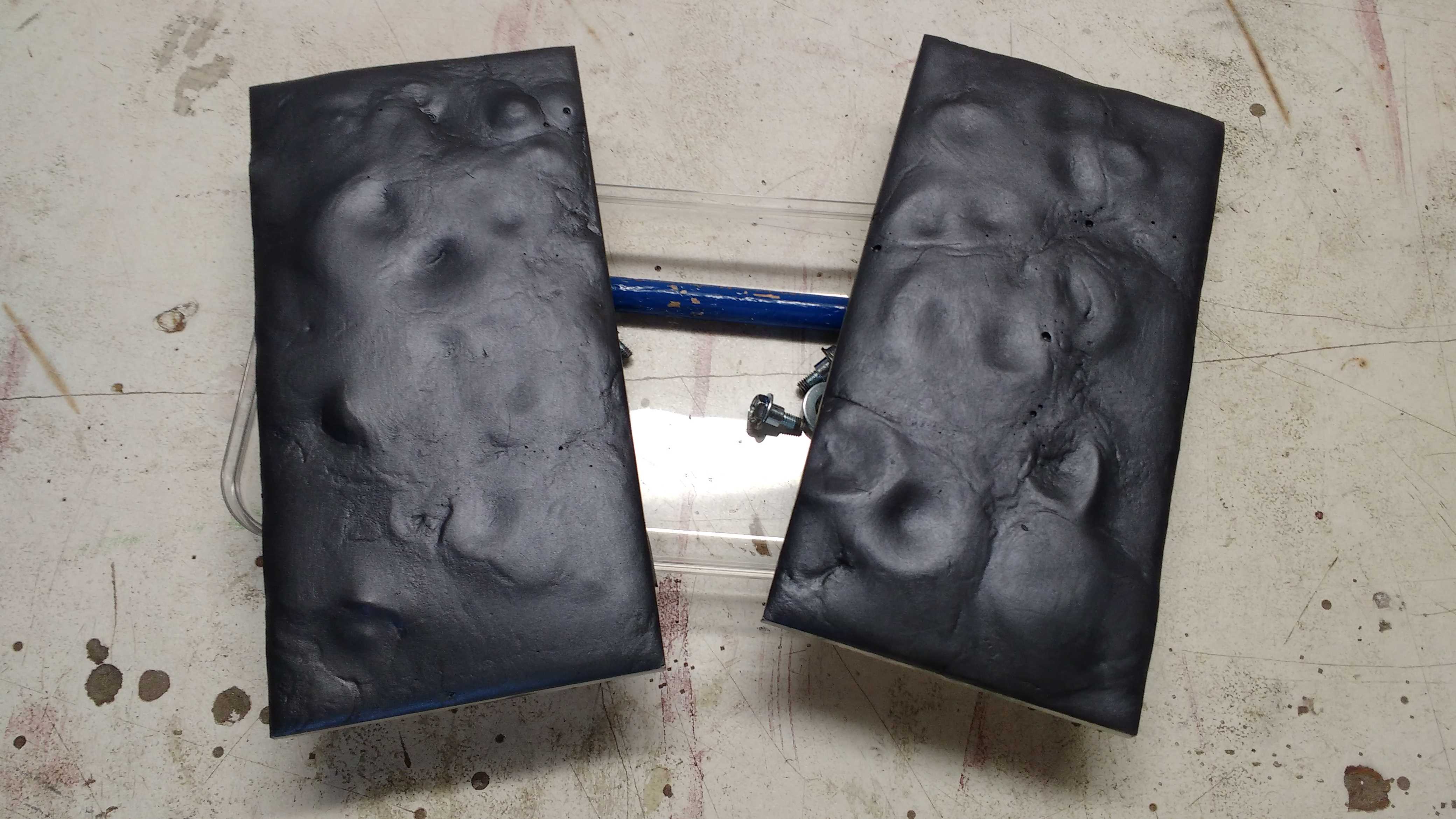

Mittlerweile wurden auch die zwei Seitenteile so gut wie fertig.
Hier wurden sie probeweiser montiert.
Und hier ist gerade die Farbe am trocknen.

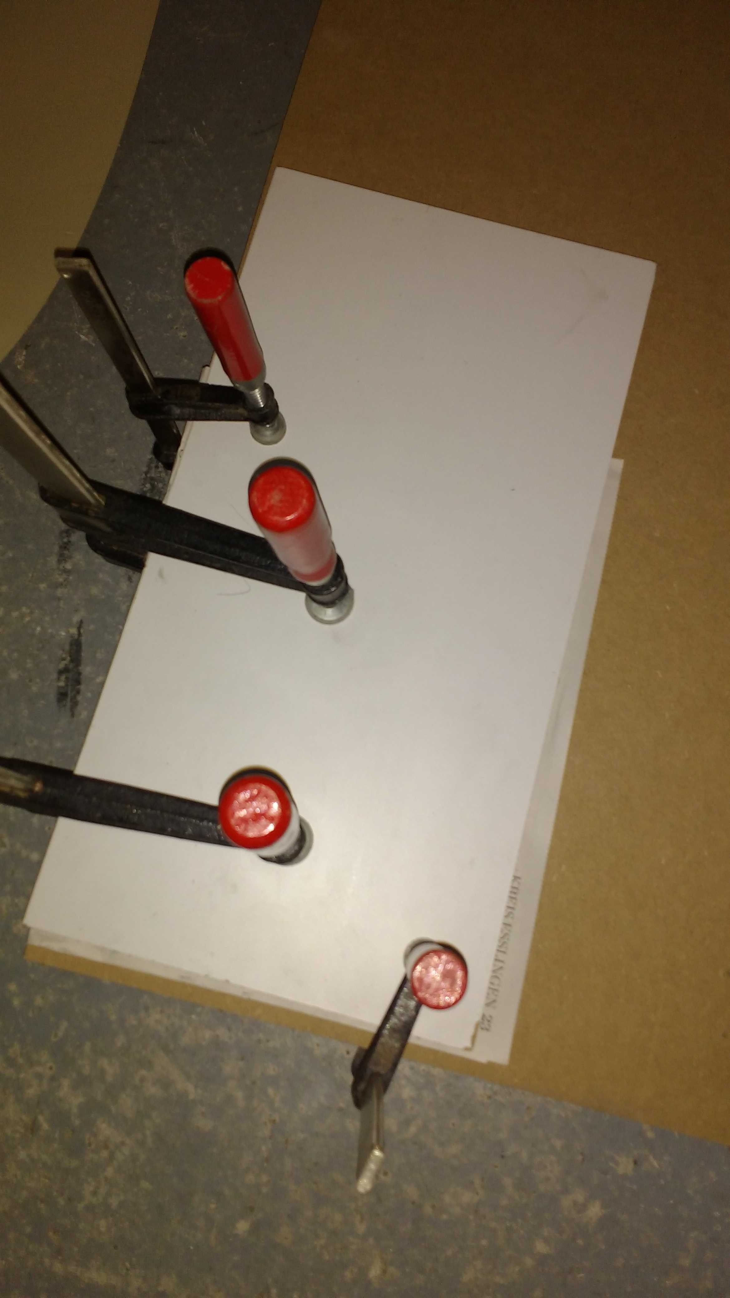

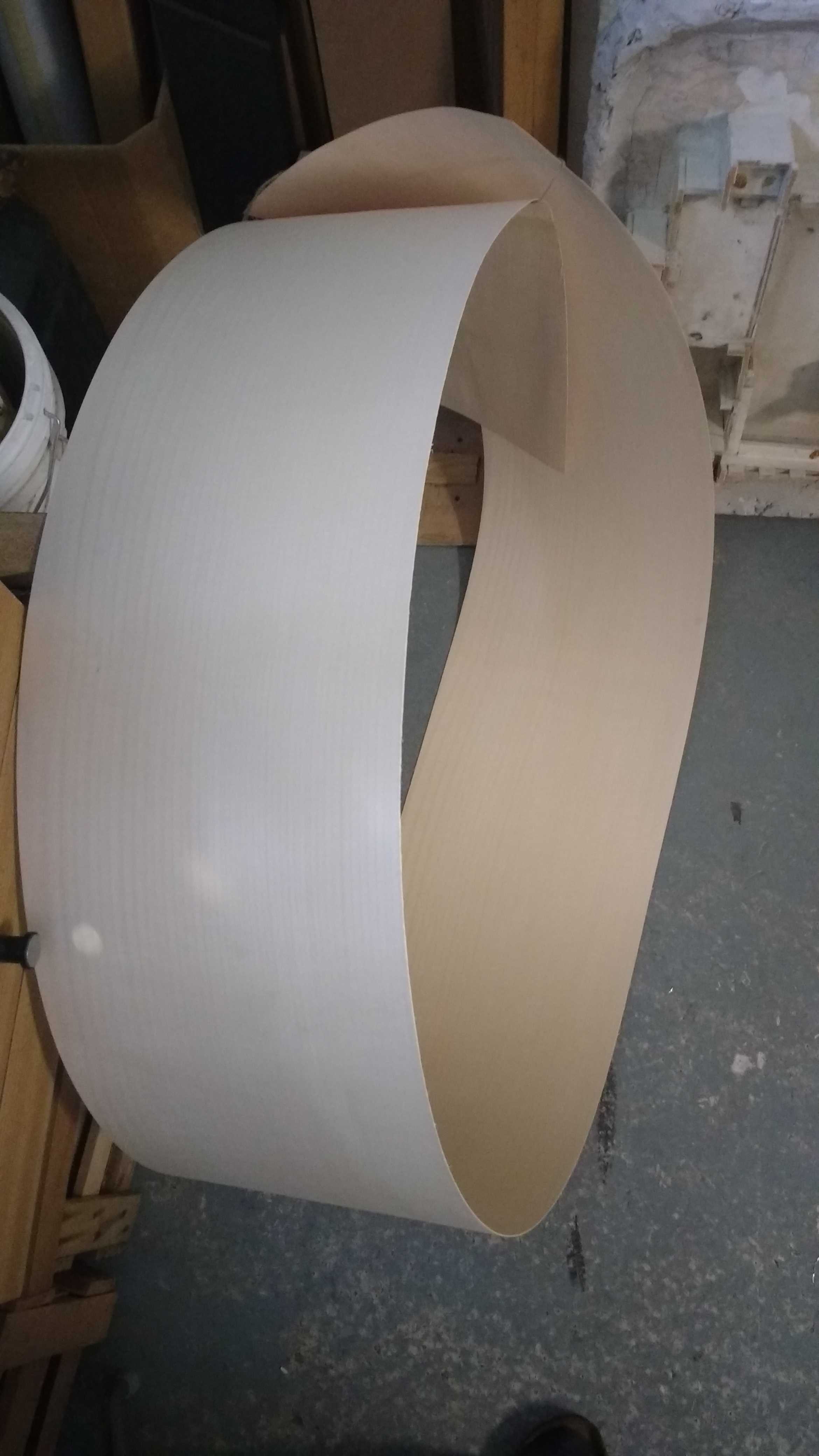

Außerdem habe ich noch 0,9 mm Ahornfurnier gekauft für die Verkleidung des Lüfters und der Oberseite.
Ich werde das Furnier nicht wie normales Furnier nutzen sondern daraus dünne Brettchen kleben aus 2 oder 3 Schichten.
Hier sind gerade zwei Schichten zusammengeklebt und eingespannt worden.

Wie bereits gesagt möchte ich die Seiten mit Gips verkleiden und den Lüfter mit Holz. Bisher habe ich eine Halterung gebaut an der sowohl die Lüfterverkleidung und Lüfter als auch die Seitenteile befestigt werden sollen. Die Seitenteile sind soweit auch fertig. Die bestehen im Grunde aus einem Stück Plexi auf die ein Gitter geschraubt wurde. Dadurch hält der Gips auf dem Plexi. Der Gips wurde auch noch mit einer Graphitfarbe angemalt.
Zwischen den Kühlkörper und die Seitenteile kommt noch jeweils ein LED-Streifen. Die sollen von innen Plexi anleuchten und die Kanten der Seitenteile leuchten lassen. Die Idee mit der Beleuchtung auf diese Weise ist mir allerdings erst während dem Contest gekommen.

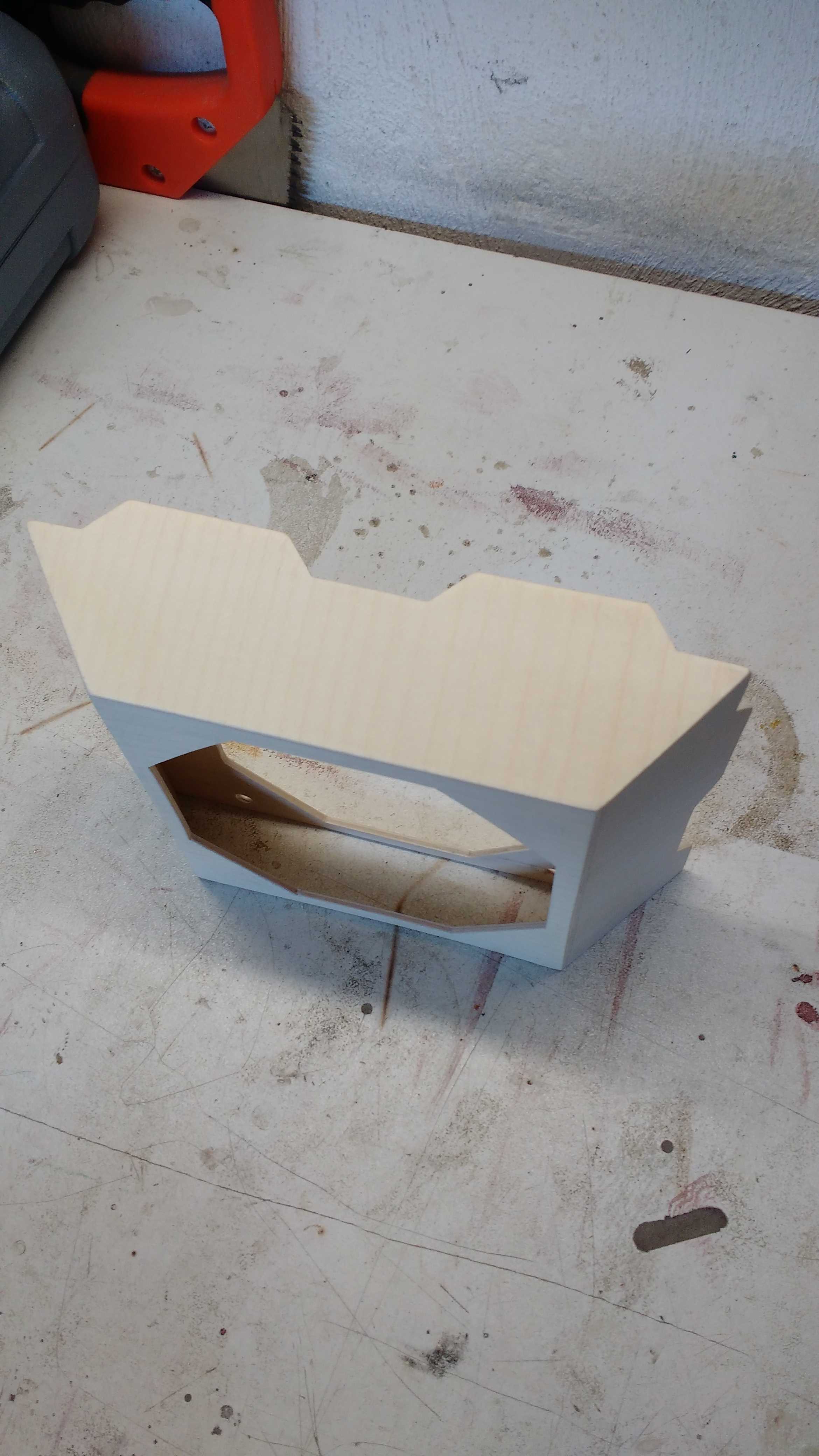

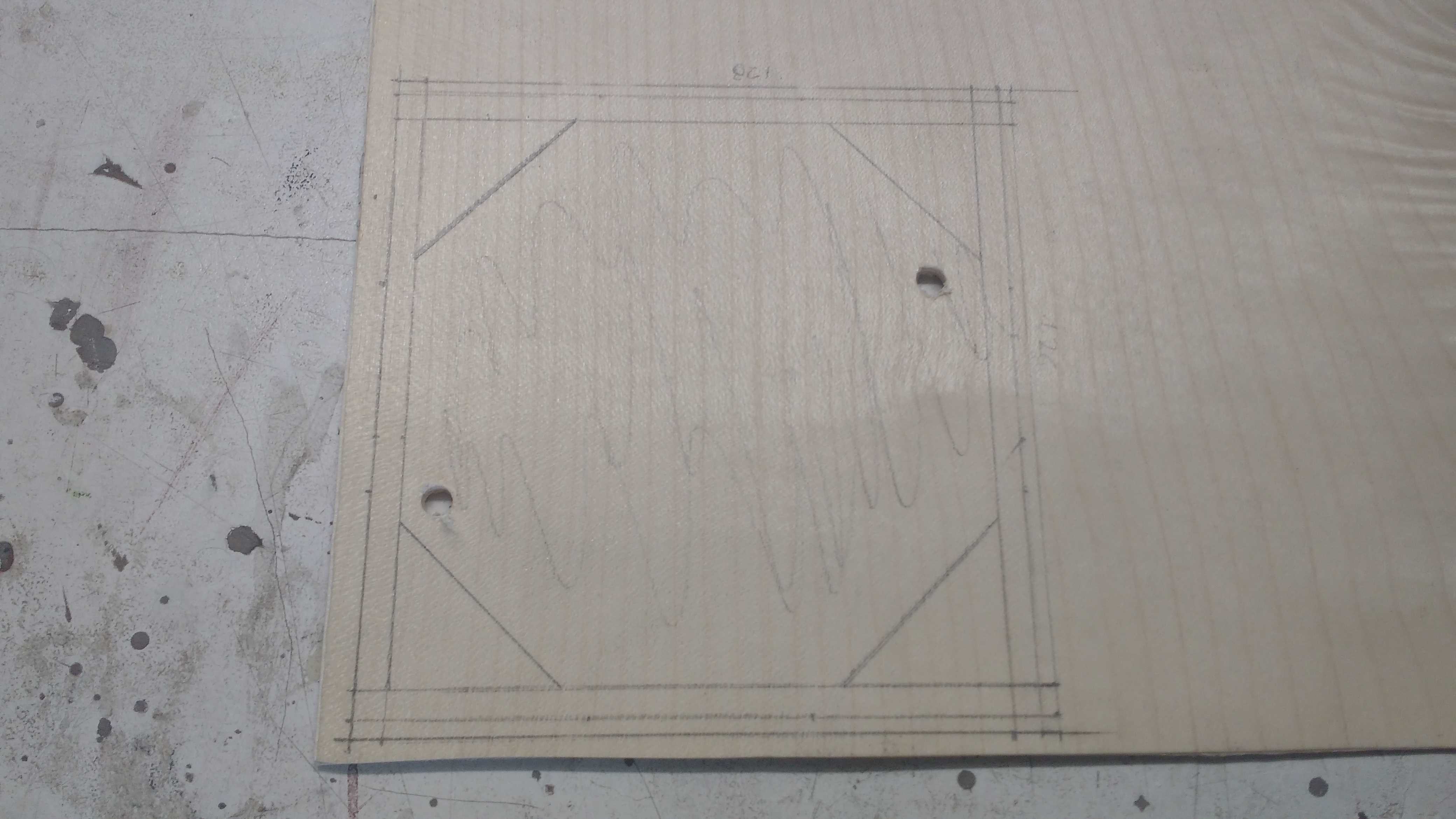

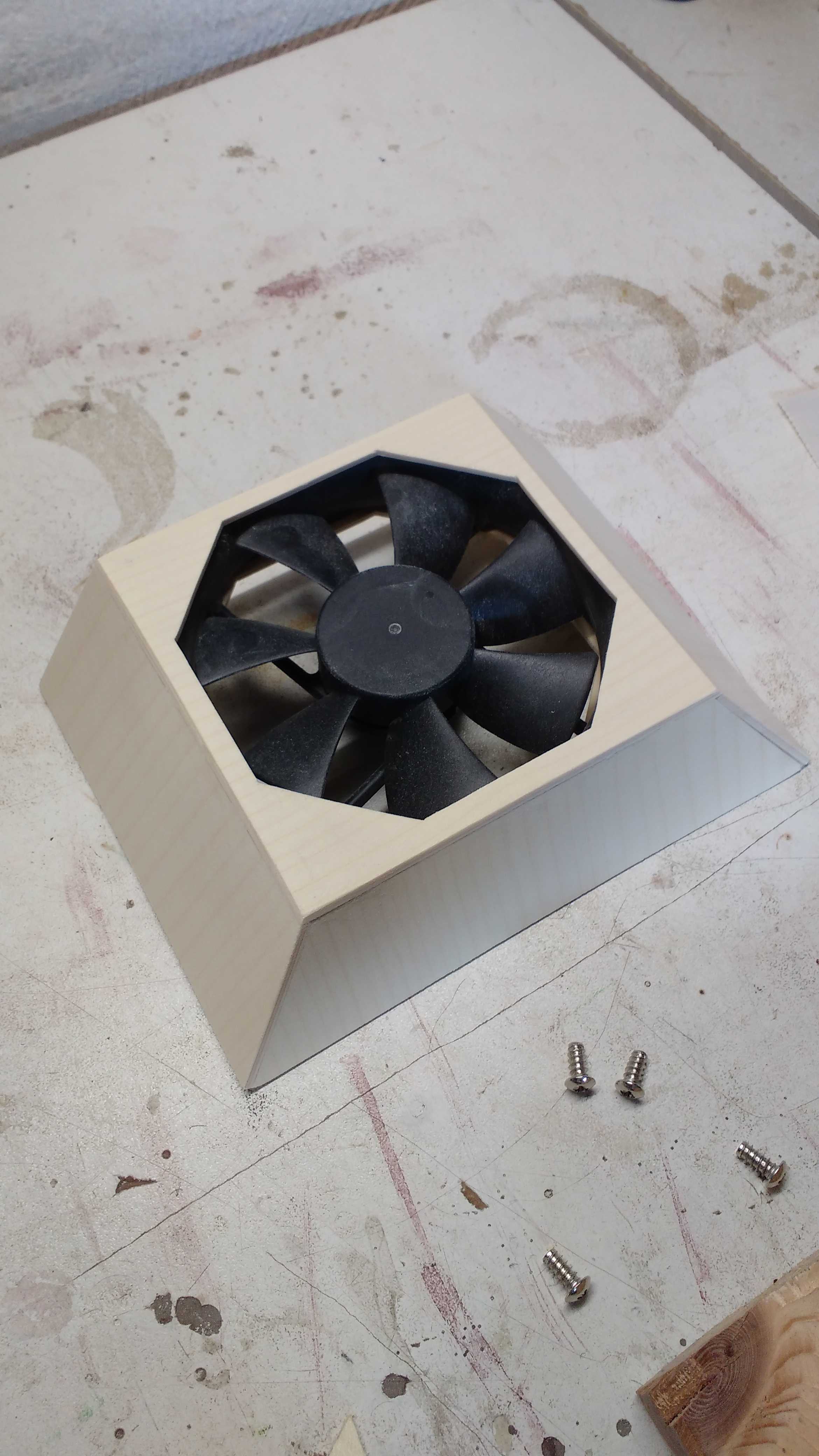

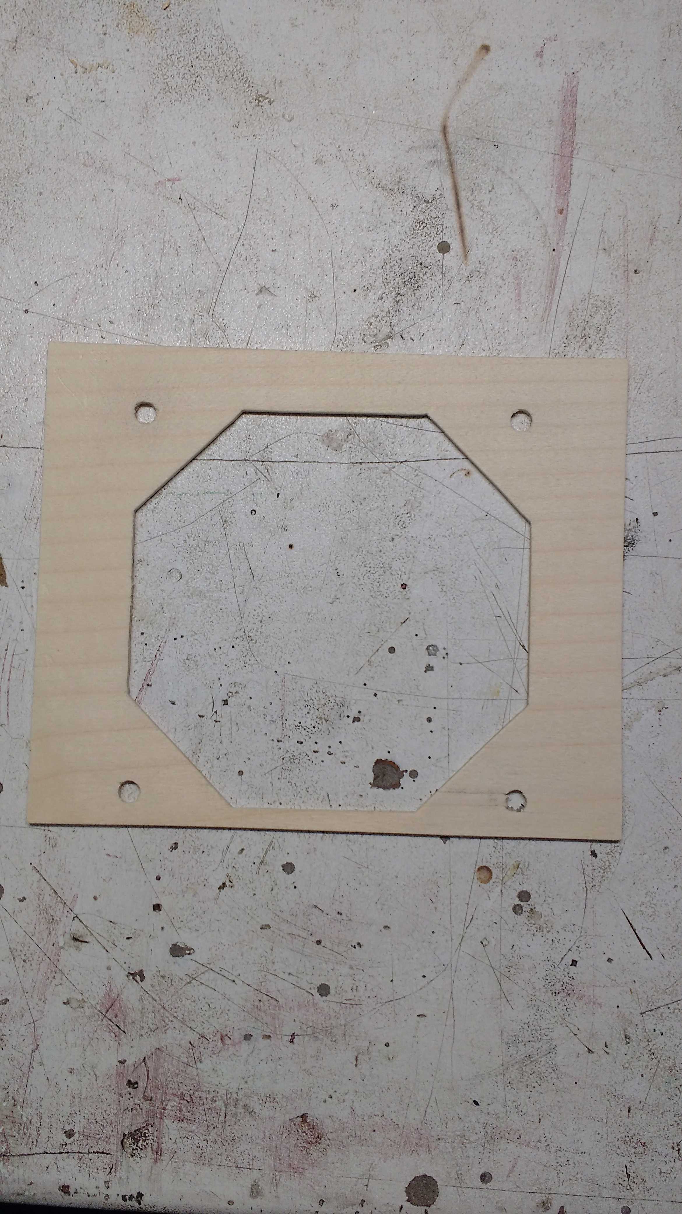

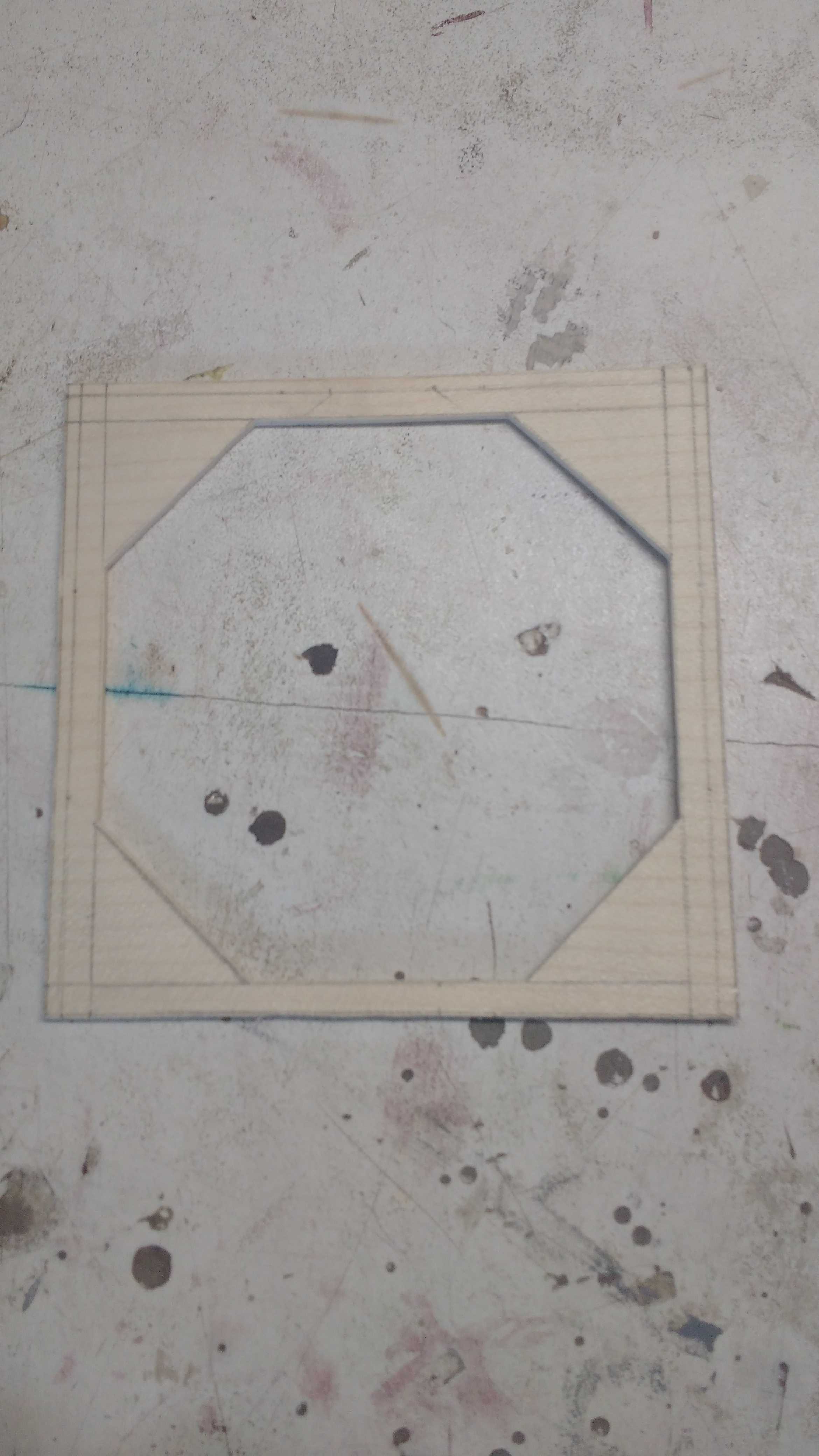

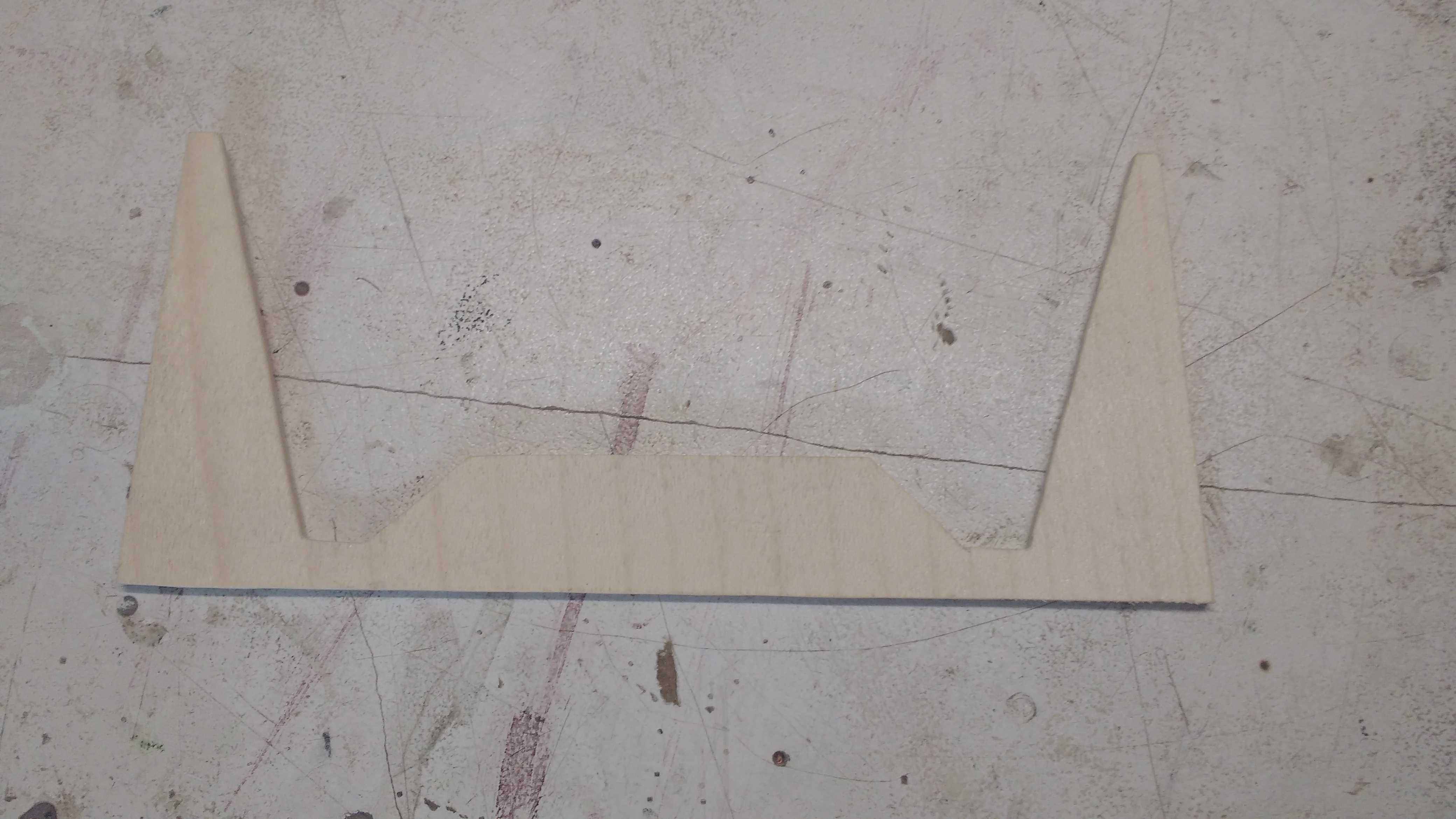

Nun kommt der zweite Teil, die Verkleidung des Lüfters bzw. der Vorderseite des Kühlers. Dazu möchte ich Ahorn Holz verwenden. Da ich für so eine Verkleidung keine 9 mm Sperrholz nehmen kann, da das einfach zu massig gewesen wäre, musste eine andere Lösung her. Dafür habe ich mir Furnier gekauft. Davon klebe ich zwei/drei Schichten (so, dass die Maserung orthogonal zueinander verläuft) übernander und erhalte ein dünnes und stabiles Holz"brettchen".

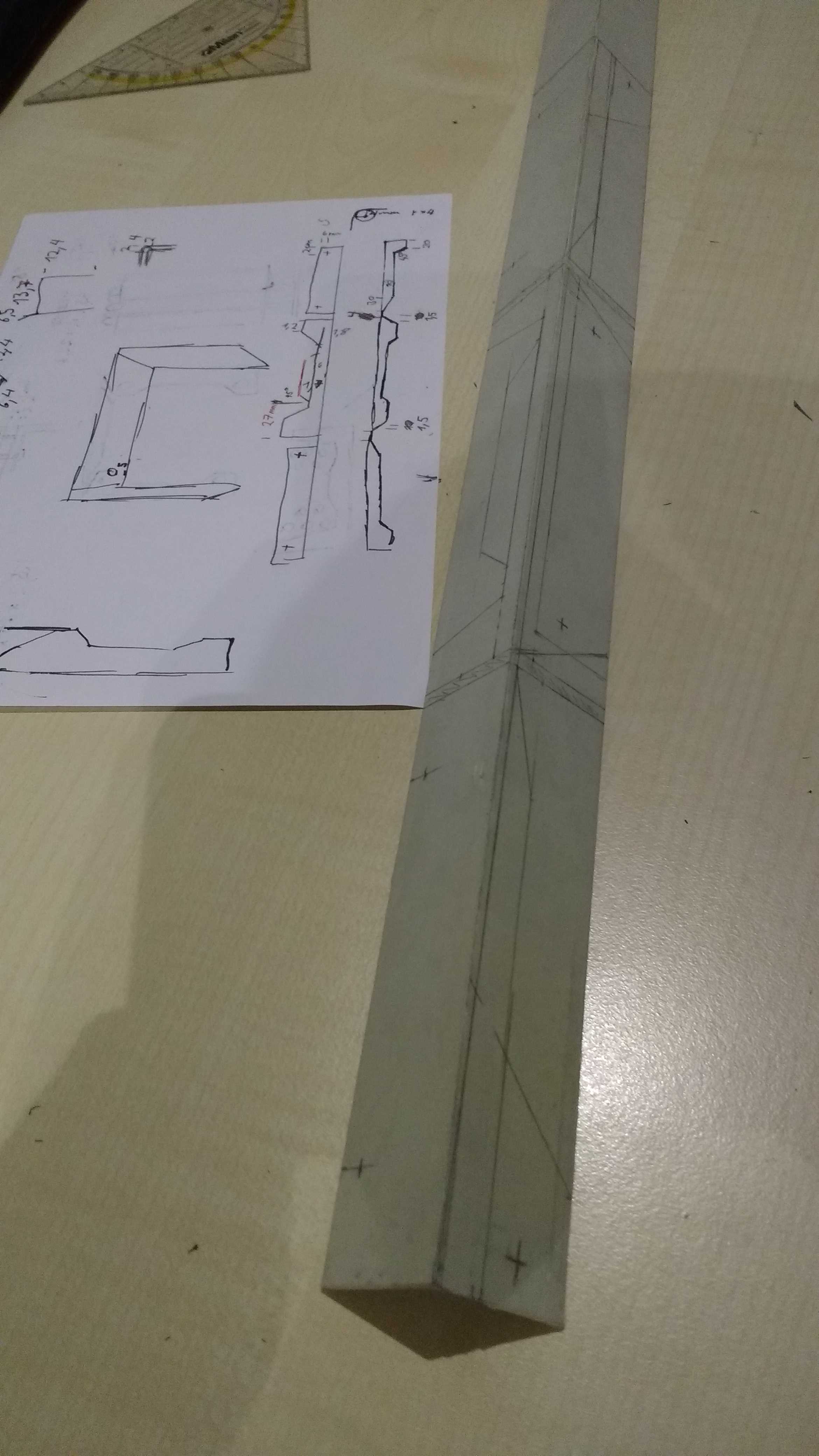

Die Verkleidung soll nicht nur ein Kontrast zu dem grauen Gips und dem schwarzen Kühlkörper sein sondern auch recht einfach gestalten werden. Da der Kühlkörper mit den Seitenteilen deutlich breiter ist als der Lüfter, wird die Verkleidung am Kühlkörper breiter. Ganz Vorne am Lüfter ist die Verkleidung am schmalsten. Dort wird sie ca. 125mm breit sein während sie 25 mm weiter hinten schon 165mm breit ist. Diese Verkleidung soll dann auch 10-20mm über die Seitenteile überstehen.
Ich hoffe ich konnte euch das Konzept mal ein bisschen näher bringen.

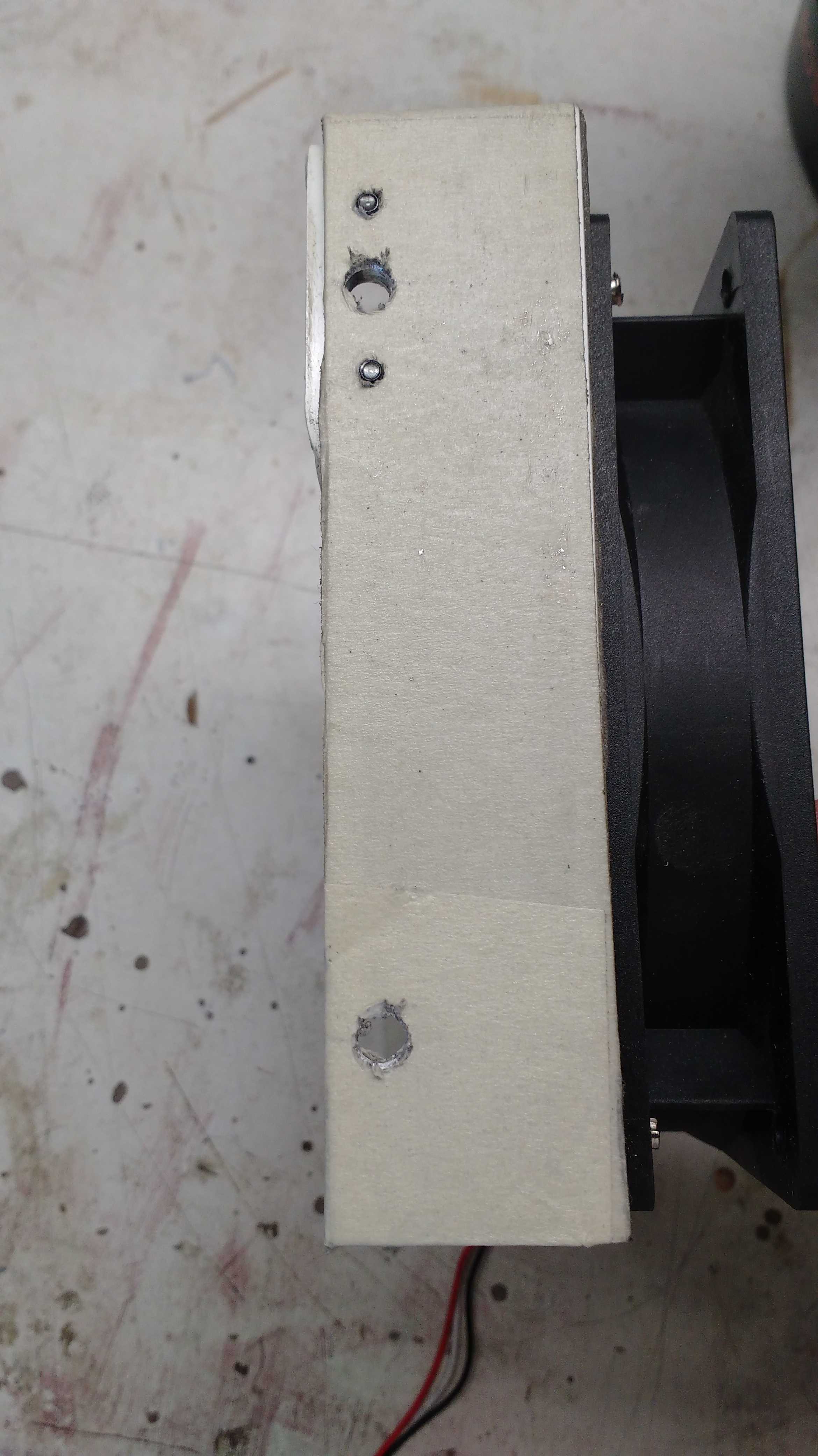

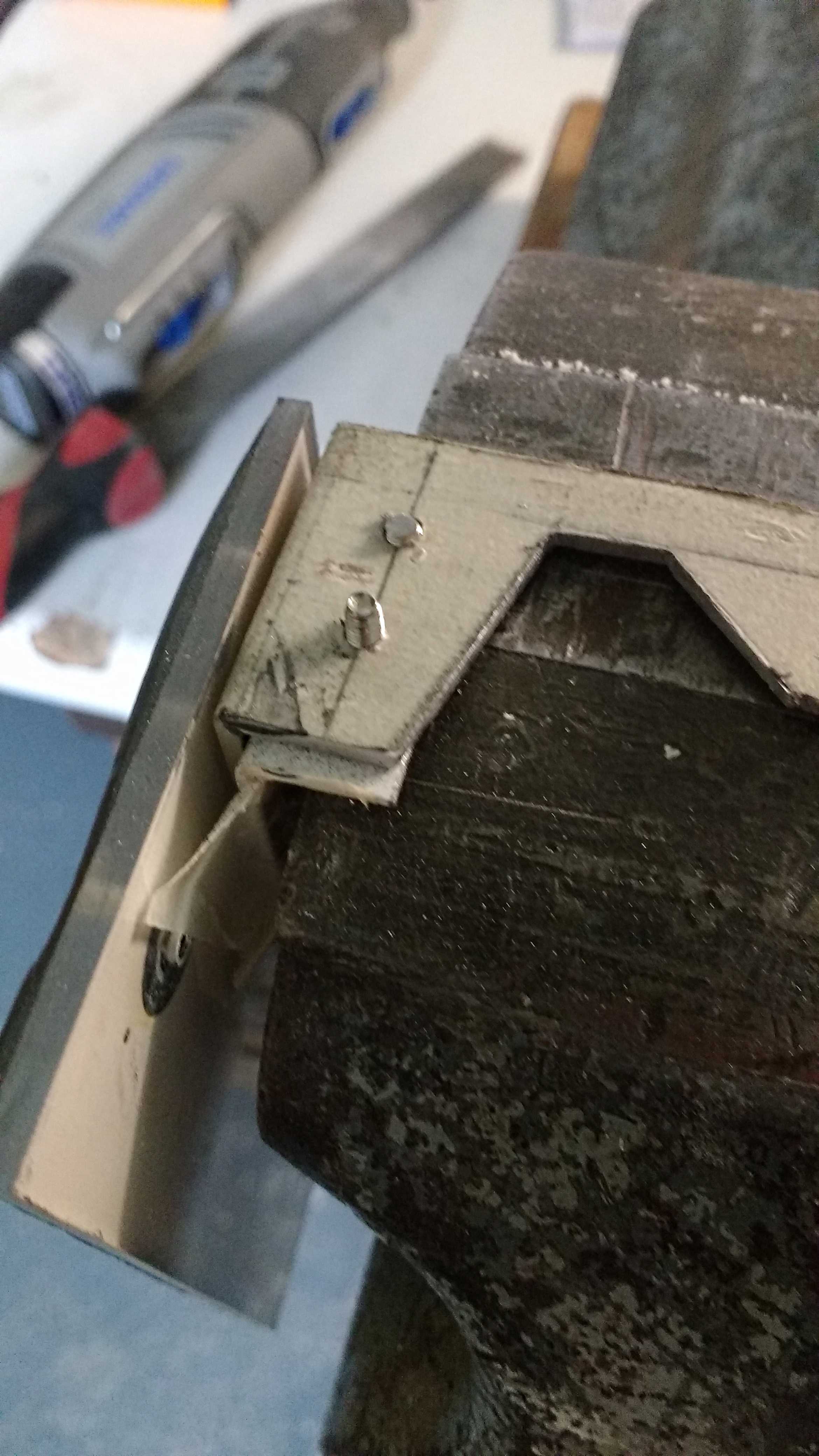

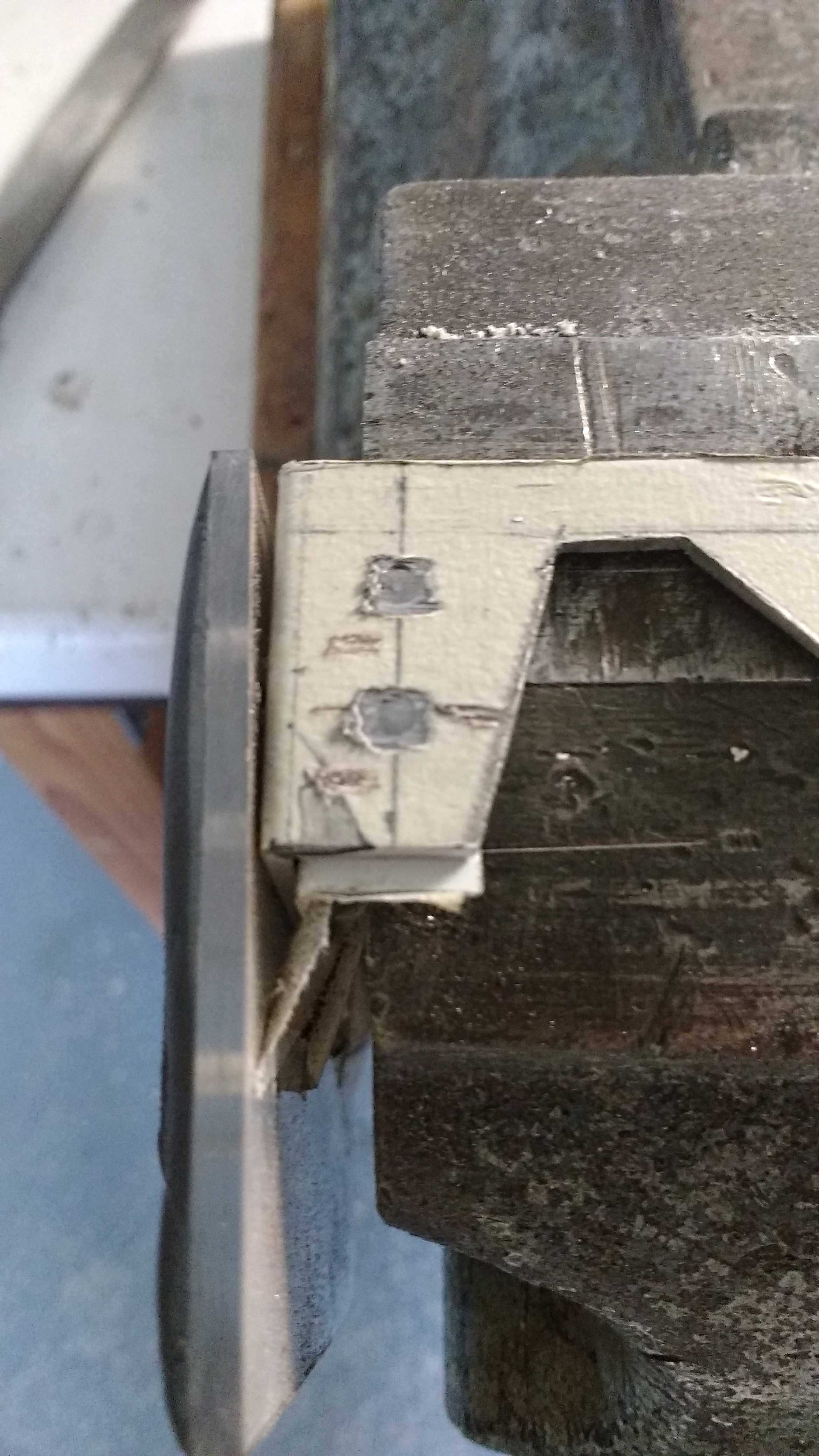

Ich habe mit der Holzverkleidung begonnen und die Schraubenenden auf der Oberseite der Halterung abgedremelt. Dort wird noch eine Holzabdeckung hinkommen.

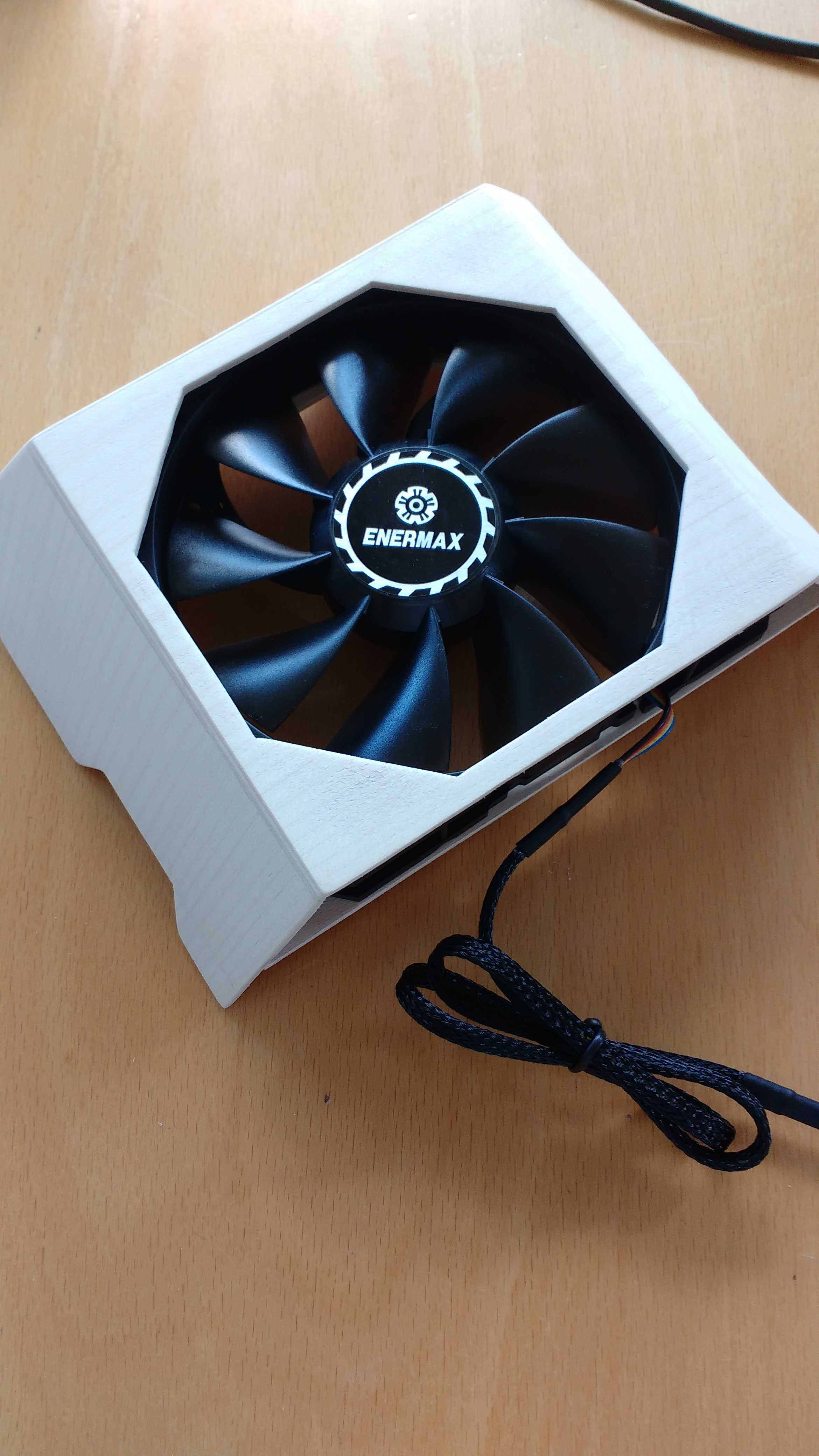

Thursday, July 13th 2017, 3:02pm

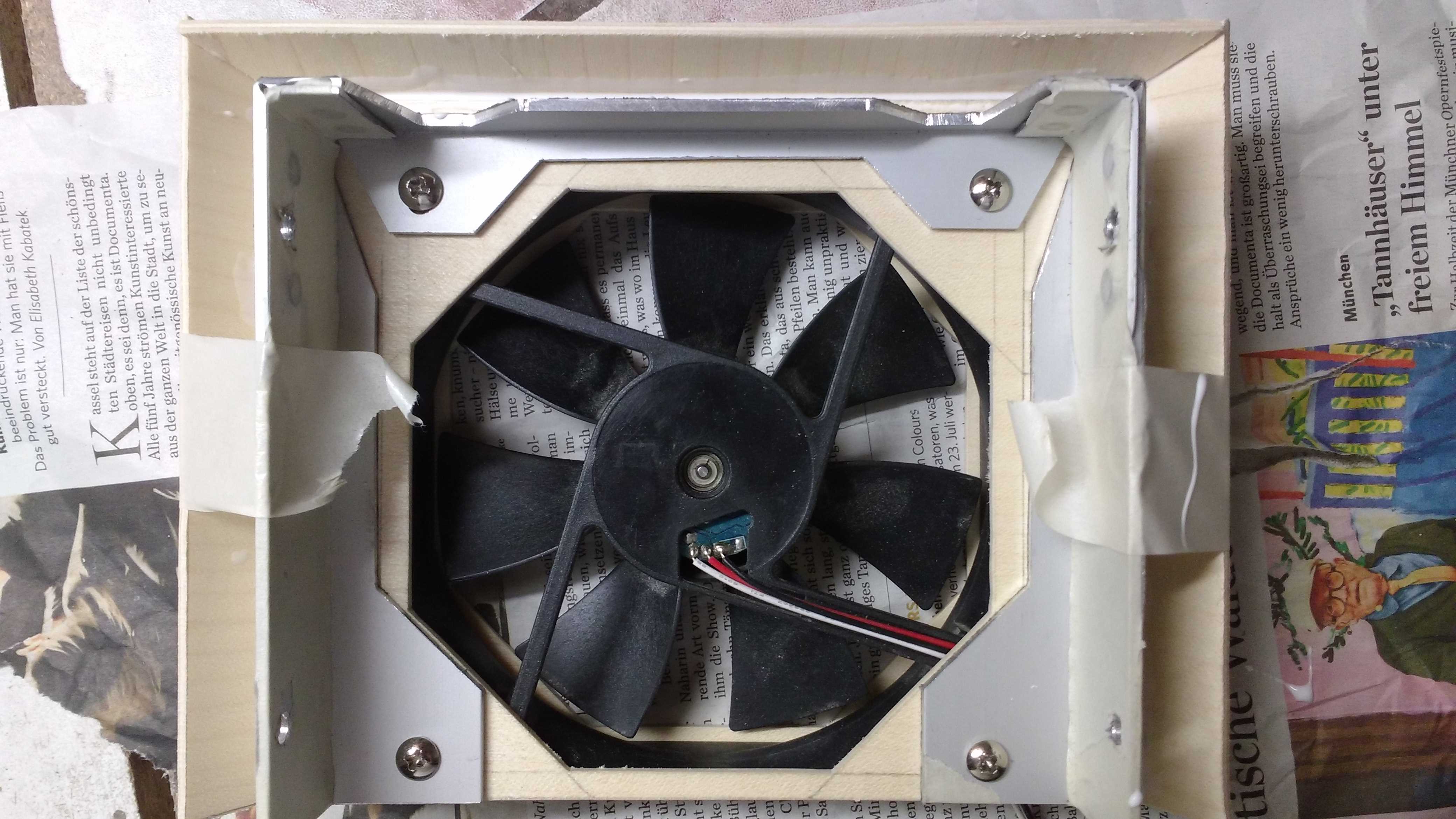

Hier ist das letzte Update vor den final Pics :thumbsup:
Die Holzverkleidung wurde geklebt und abgeschliffen. Die obere Seite wurde nochmal mit einer Schicht Furnier überklebt, damit die die Klebekanten nicht so deutlich sind. Zusätzlich hab ich Ausschnitte an den Kanten vorgenommen.
auch ein paar Kleinigkeiten wurden gemacht, wie die überstehenden Winkel abzuschleifen.

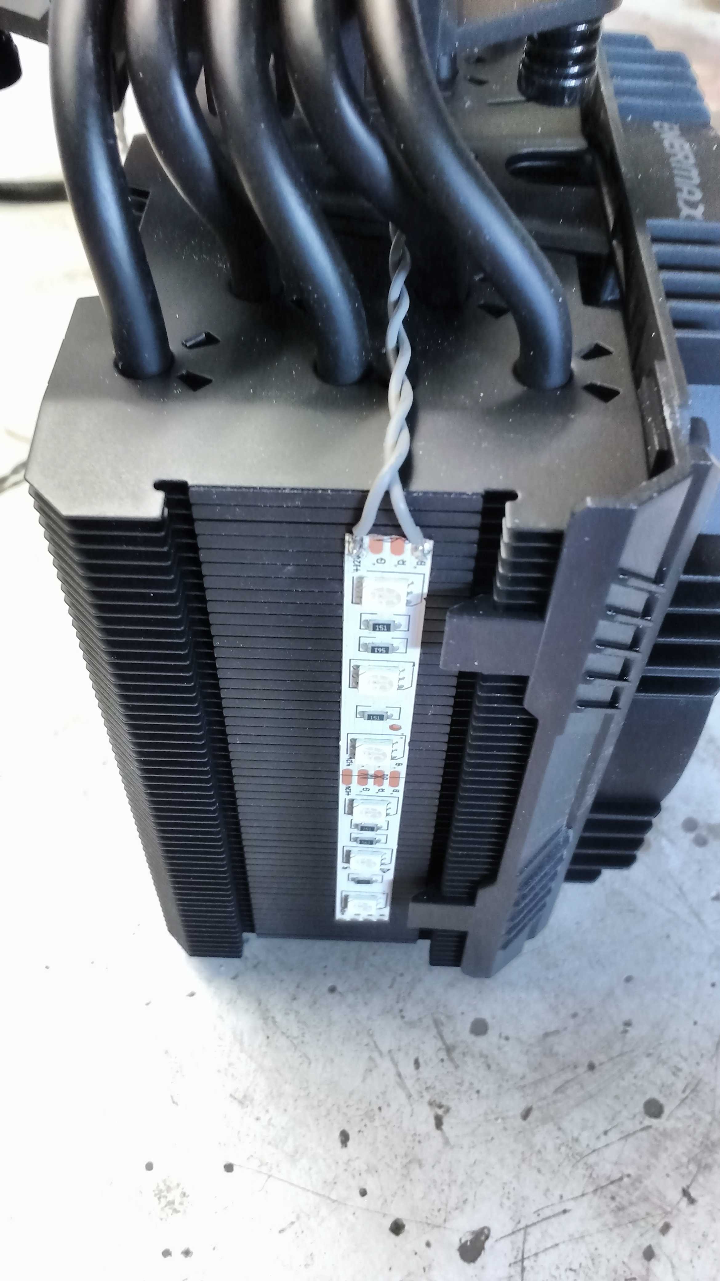

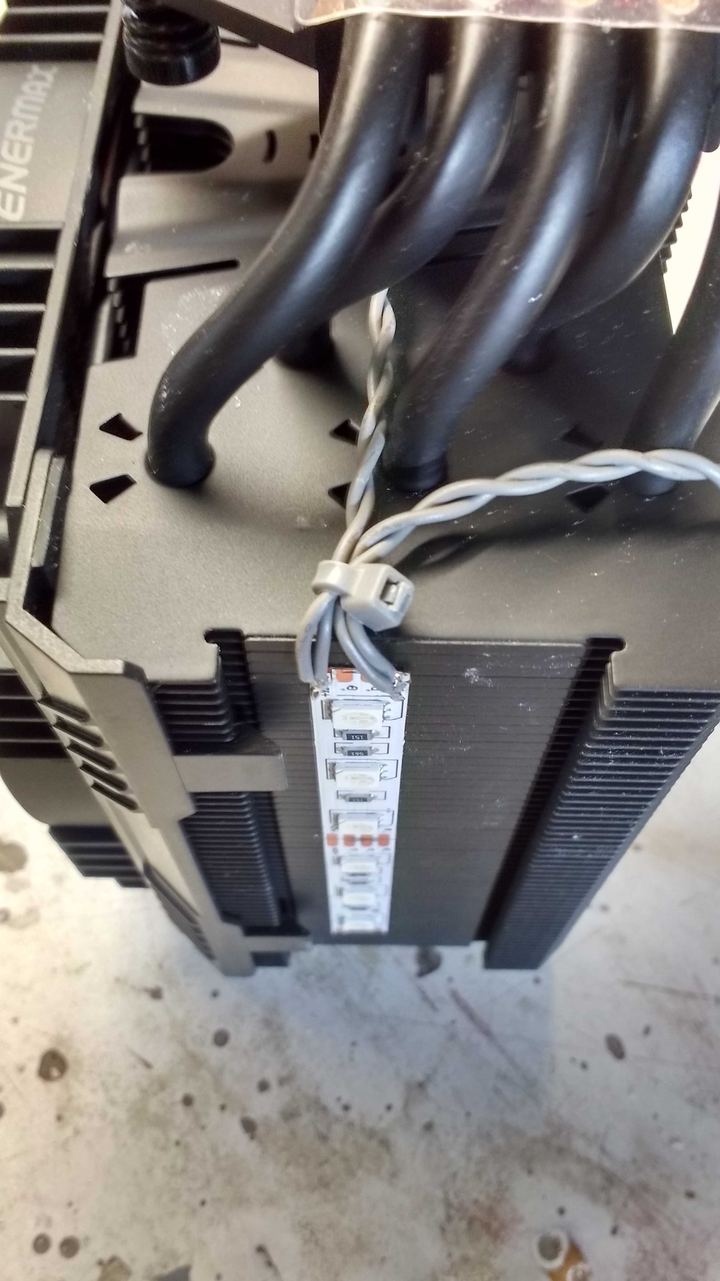

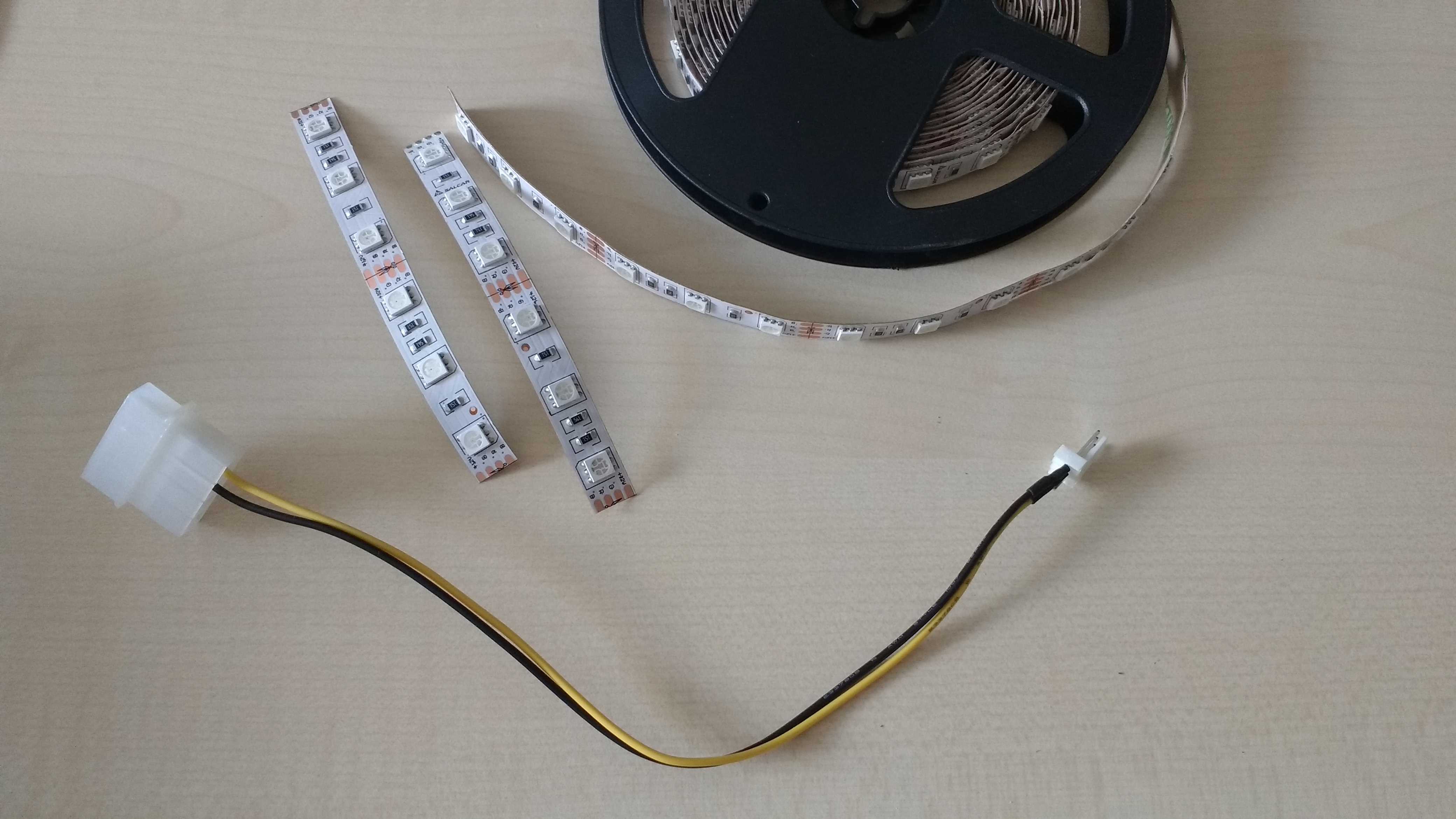

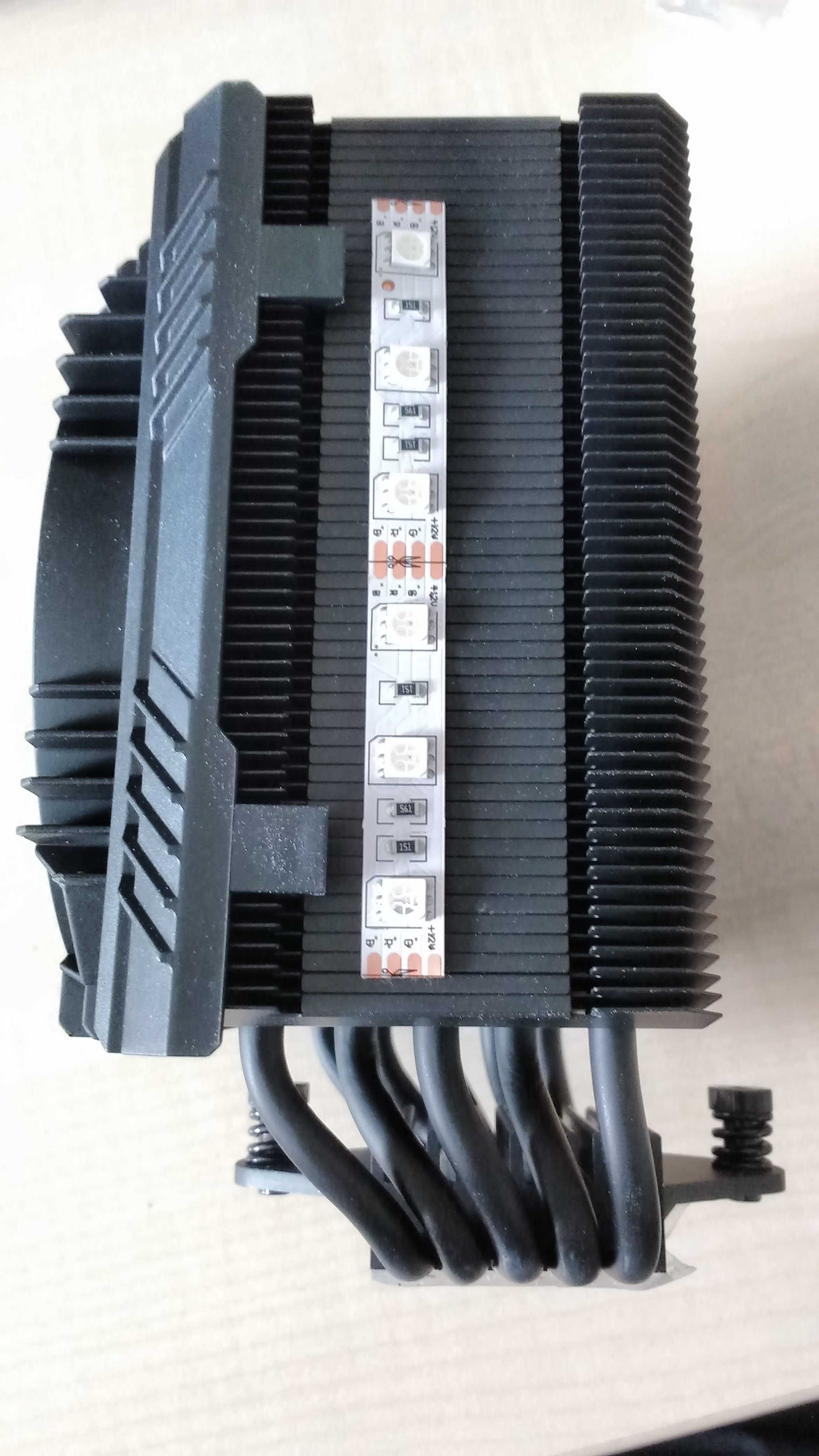

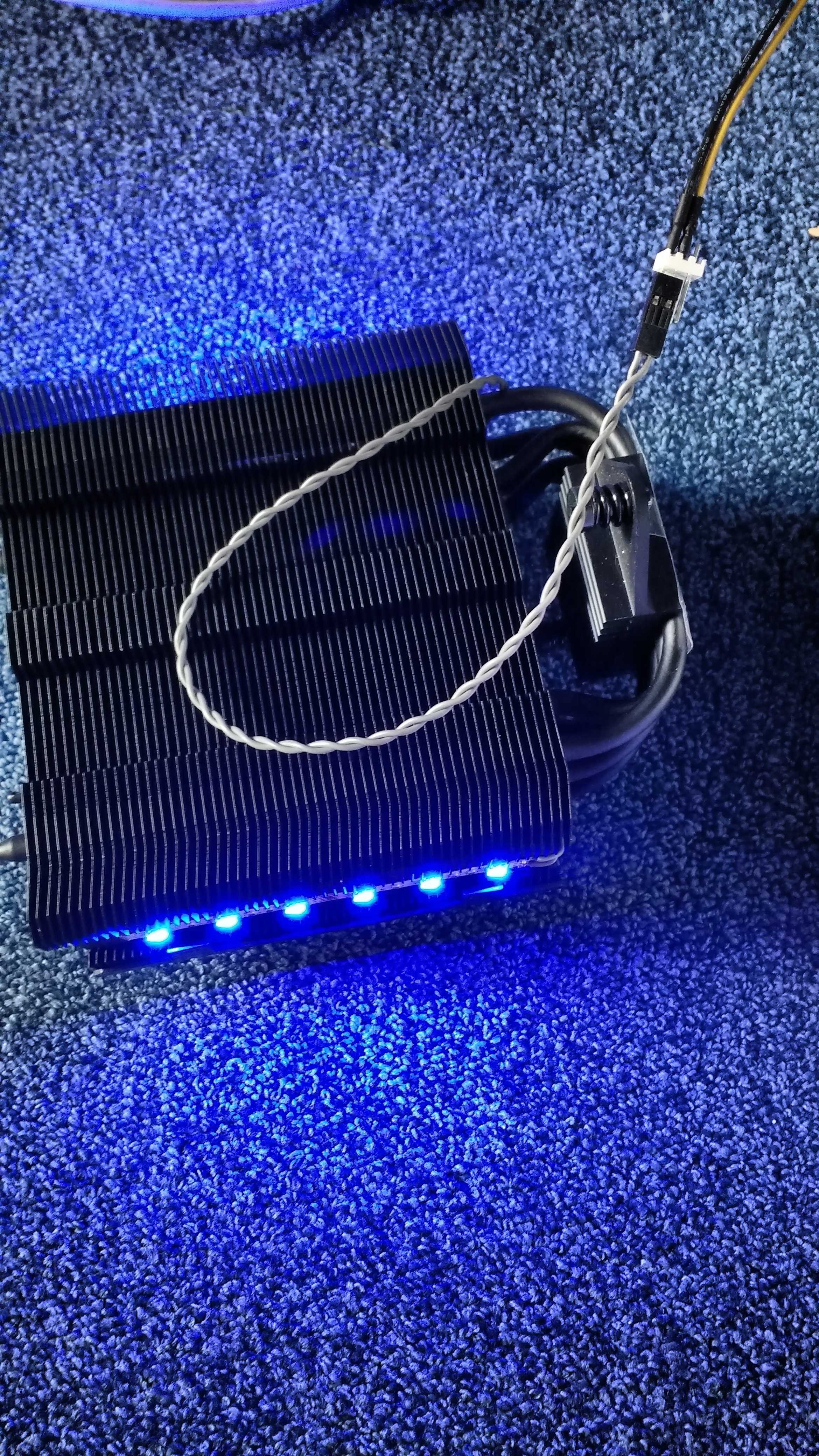

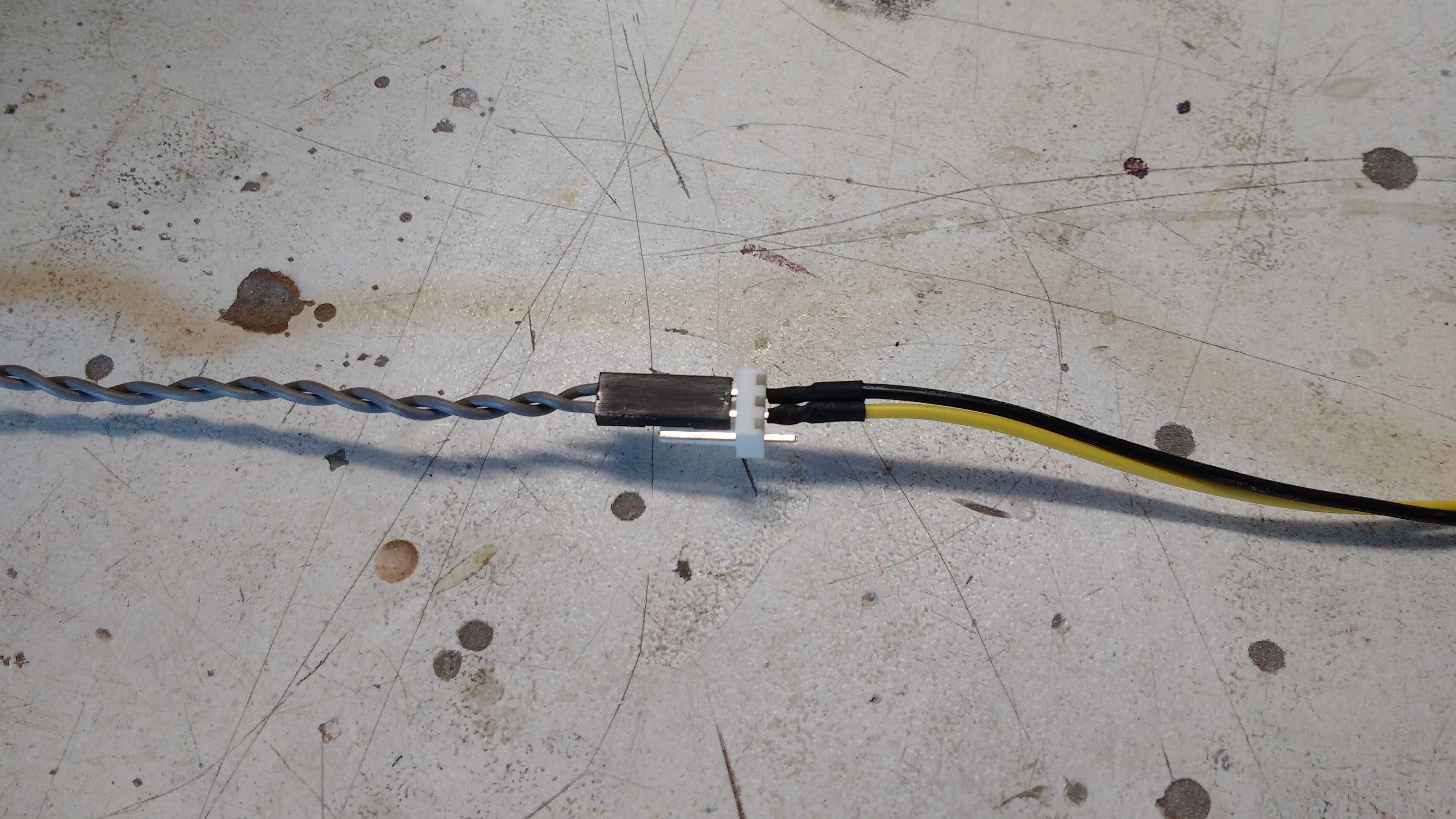

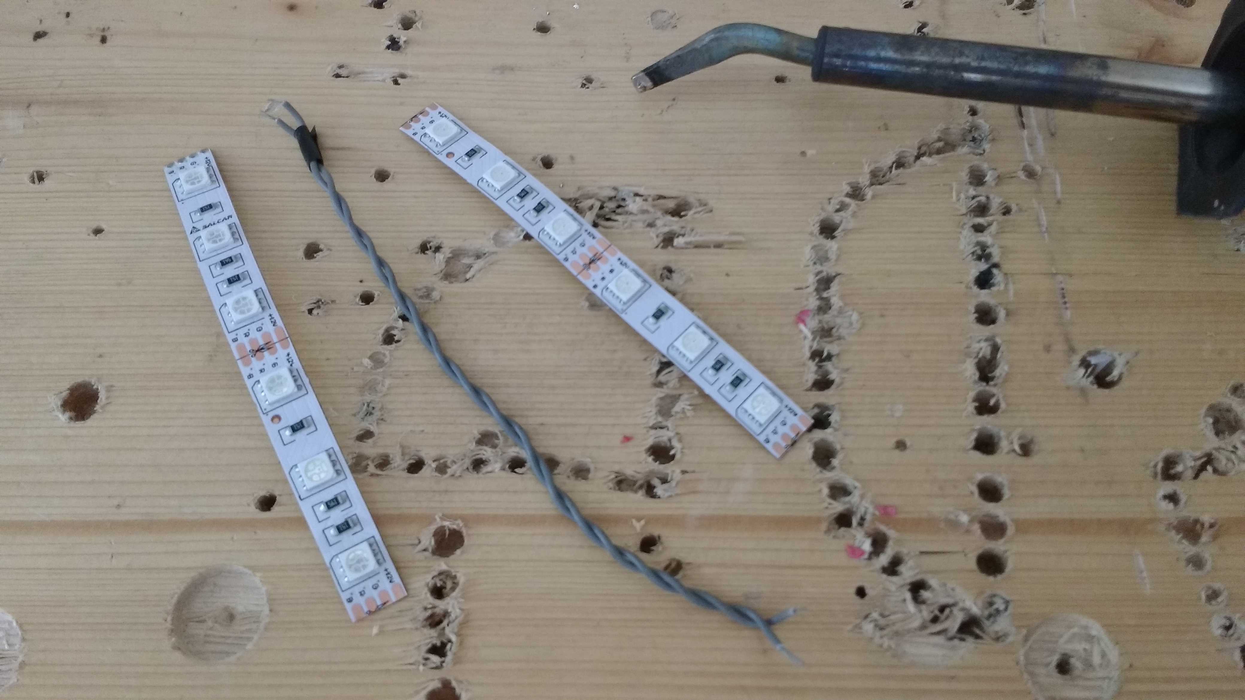

Der letzte größere Arbeitsschritt war die Beleuchtung.
Dann wurde gelötet.
Anschließen wurden die LED-streifen auf den Kühler geklebt.
Die Stromversorgung wird über ein extra Kabel geregelt. Das hat denselben Stecker wie z.B. die HDD-Led. Da der LED-Streifen sich 12V genehmigt, schließe ich es über einen Molex-3pin Fan Adapter an. Es kann natürlich auch auf dem Mainboard oder an einer Lüftersteuerung angeschlossen werden.
Im Laufe des Tages gibt's dann auch die Bilder vom fertigen Kühler.
