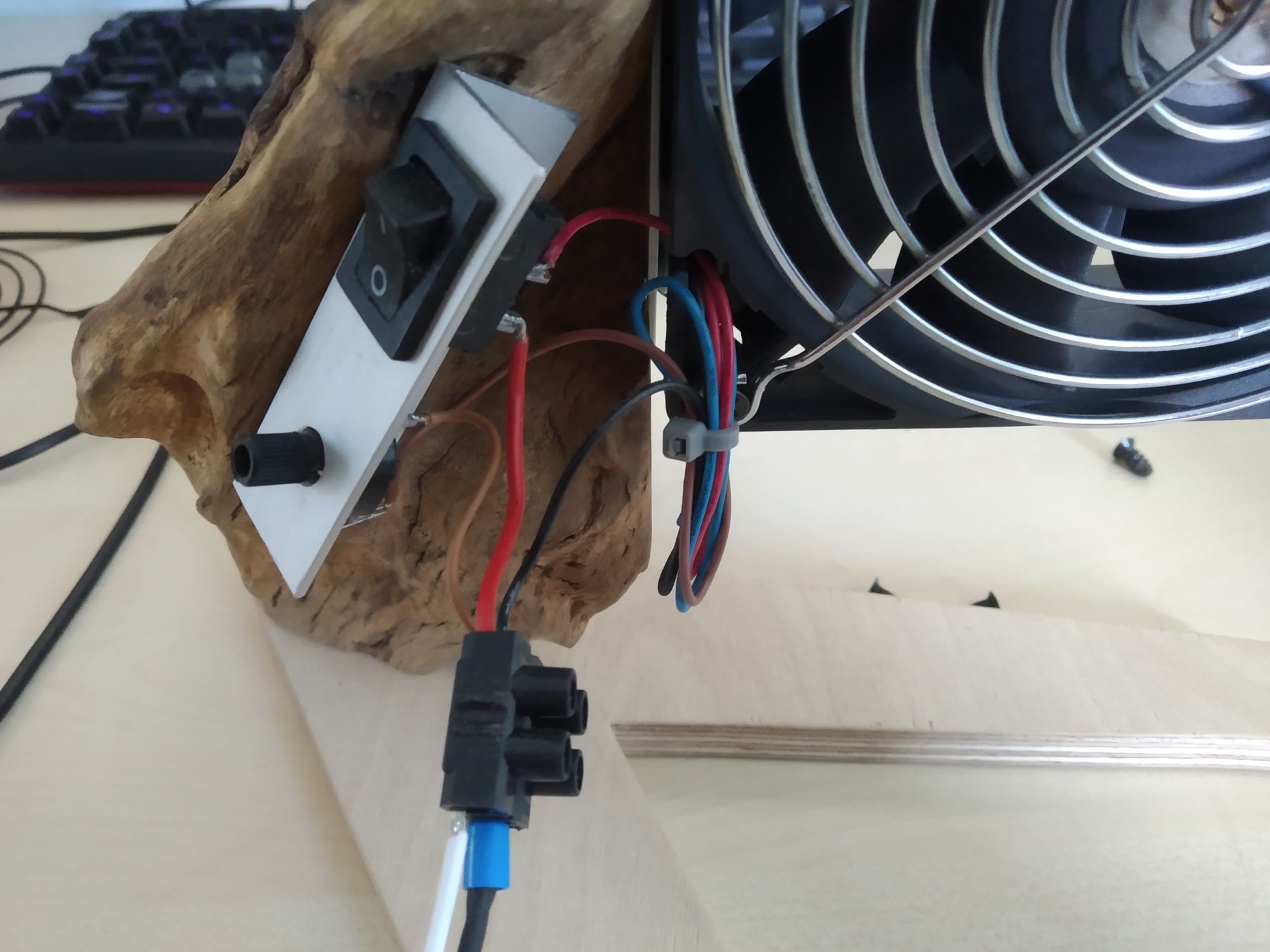

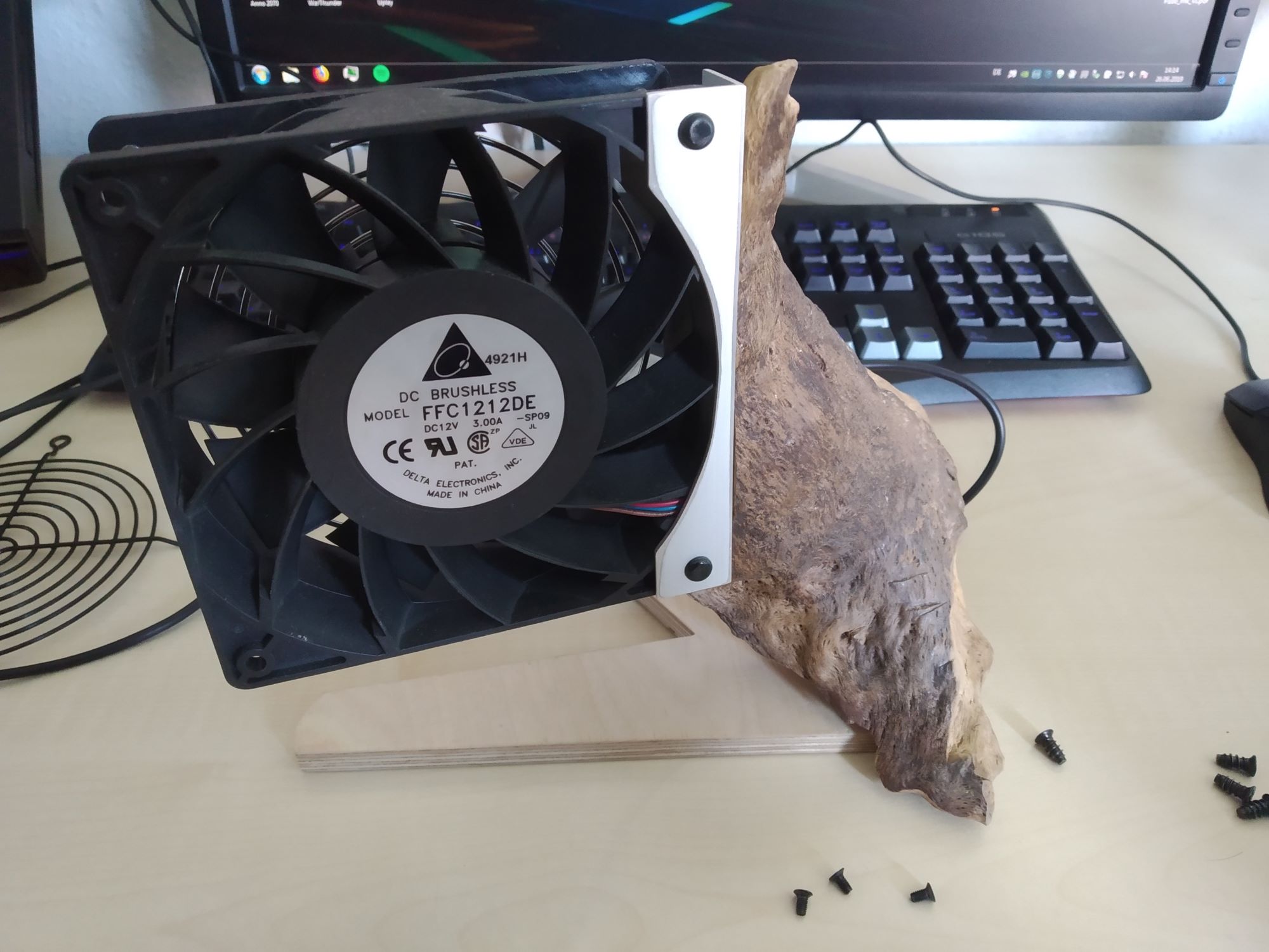

Also Basis dient ein altes Netzteil Gehäuse und mein alter selbst gebauter Tischventilator. Der war mir allerdings zu sperrig geworden, weswegen hier der Umbau zum Tisch-Booster Dreieinhalbtausen folgt.

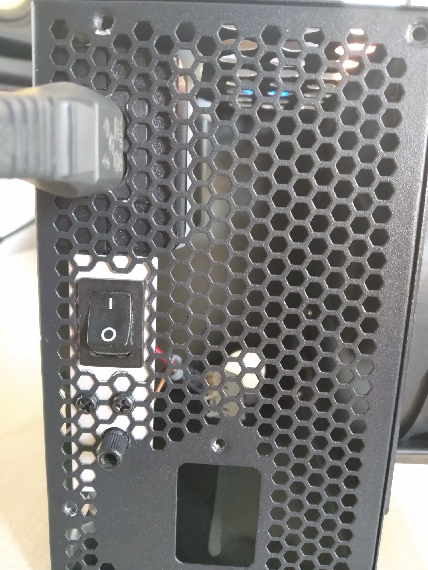

Gesteuert wirde der Lüfter über das PWM-Signal, dass man auch mit einem Poti regeln kann, es sind also auch sehr geringe Drehzahlen möglich.
Schalter und Netzteil hab ich vom alten Lüfter übernommen. Doch jetzt ist das Netzteil mit ins Gehäuse gewandert und alles anständig verlötet.

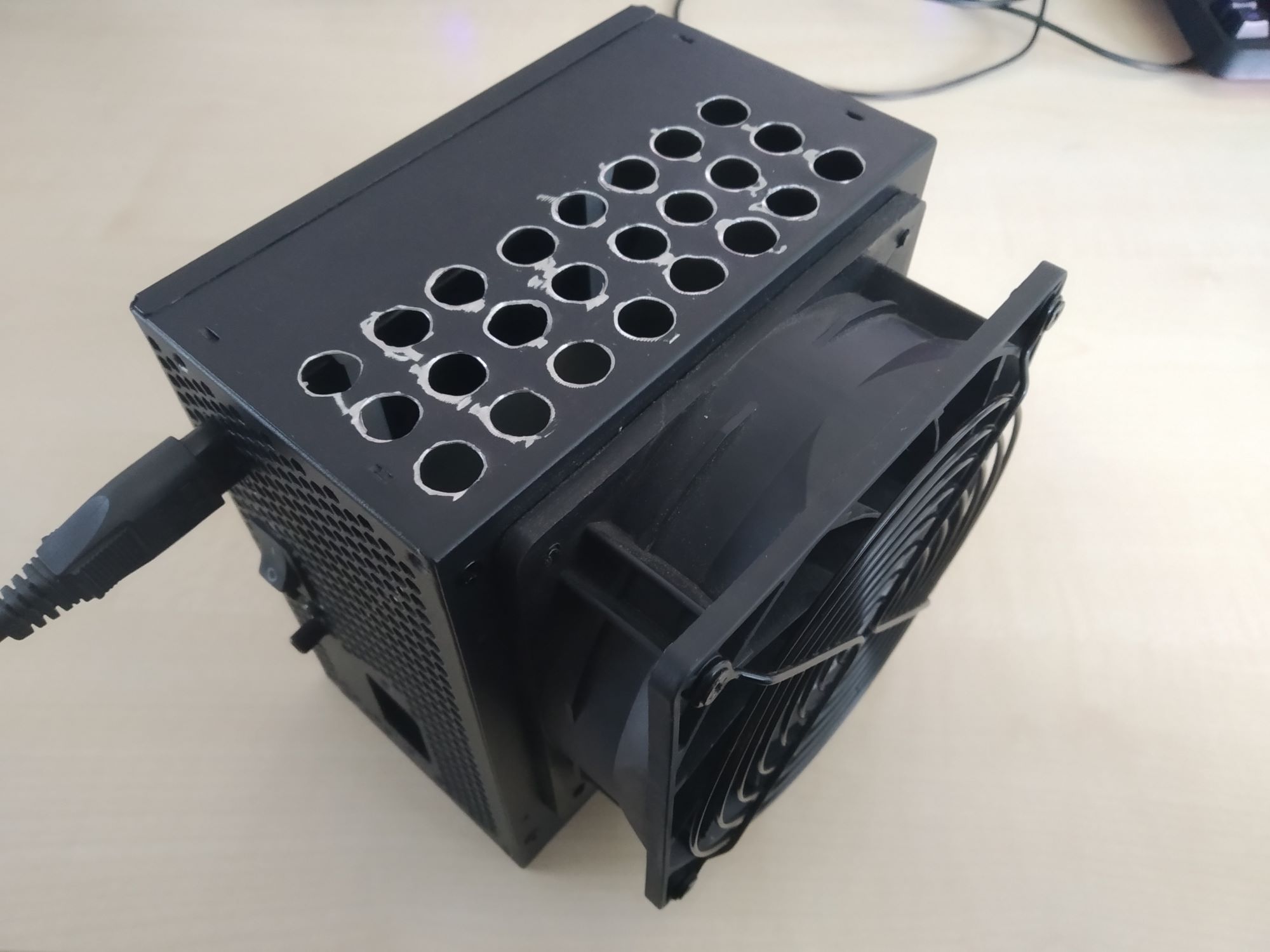

Ursprünglich sollte der Lüfter auch mit ins Gehäuse, aber das war Airflow-technisch irgendwie ungeschickt :doofy:.
Deswegen ist der Lüfter nach draußen gewandert und nach ein paar höchst professionellen Bohrungen bekommt der Lüfter genug Luft.
Zur Leistung:
Der Lüfter ist ein 120mm Lüfter mit 38mm Einbautiefe und stammte aus den Untiefen eines Servergehäuses. Die Leistung ist mit 36Watt angegeben (12V x 3,0A). Das Netzteil liefert aber 15V weshalb der Lüfter auch ein bisschen schneller drehen kann. Auf voller Drehzahl hat man auch noch in 2 Metern Entfernung einen angenehmen Luftzug.
