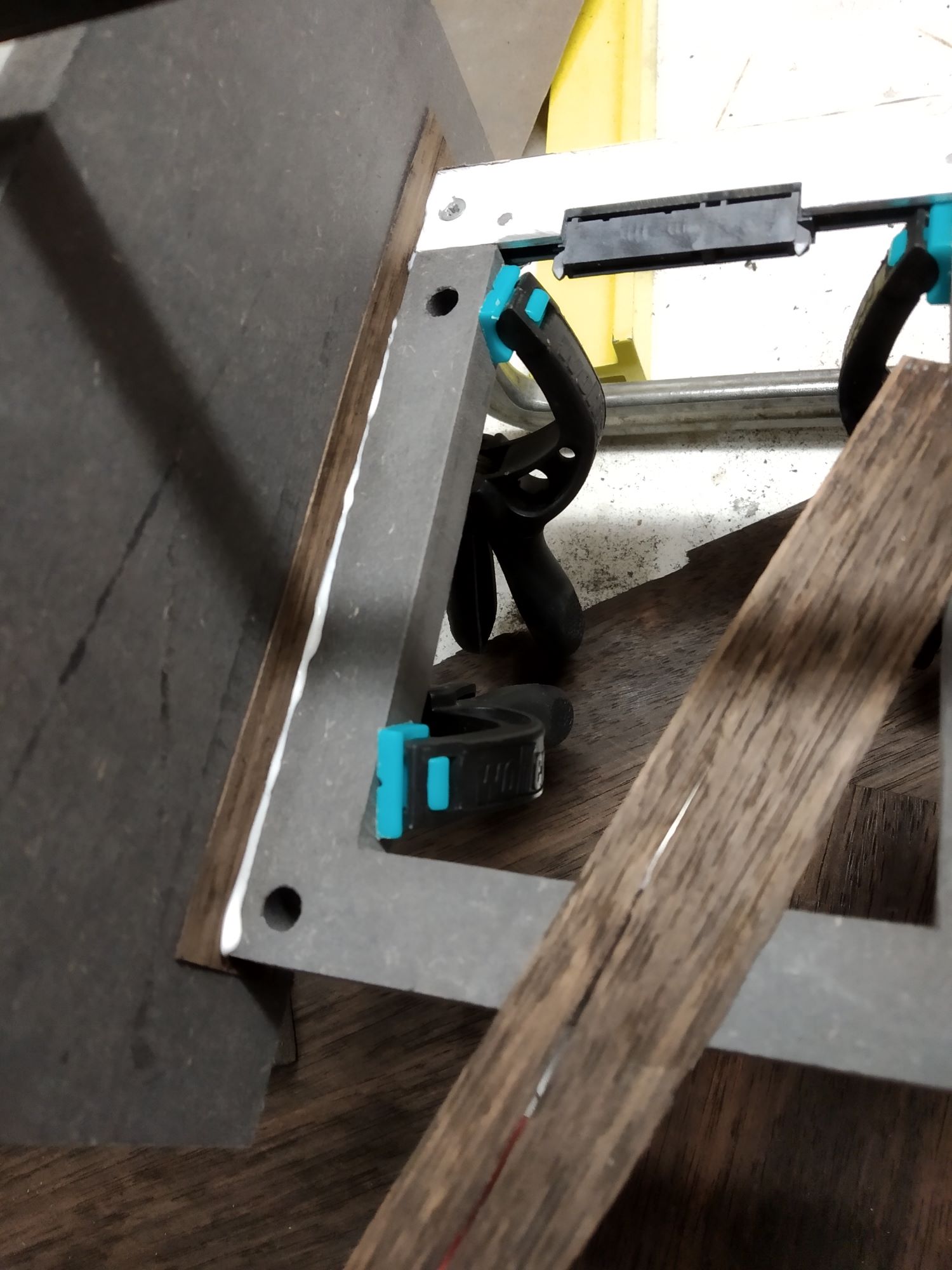

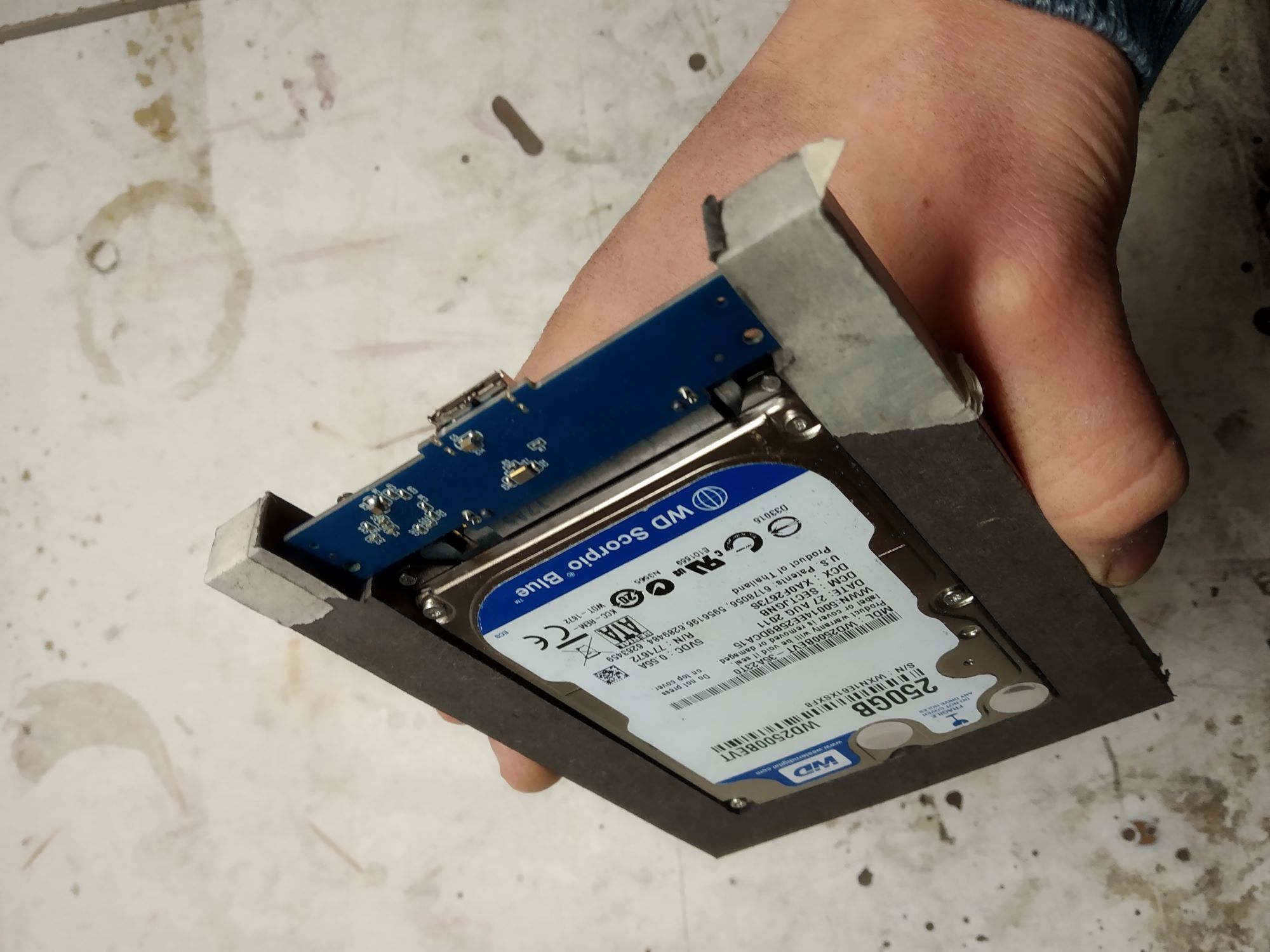

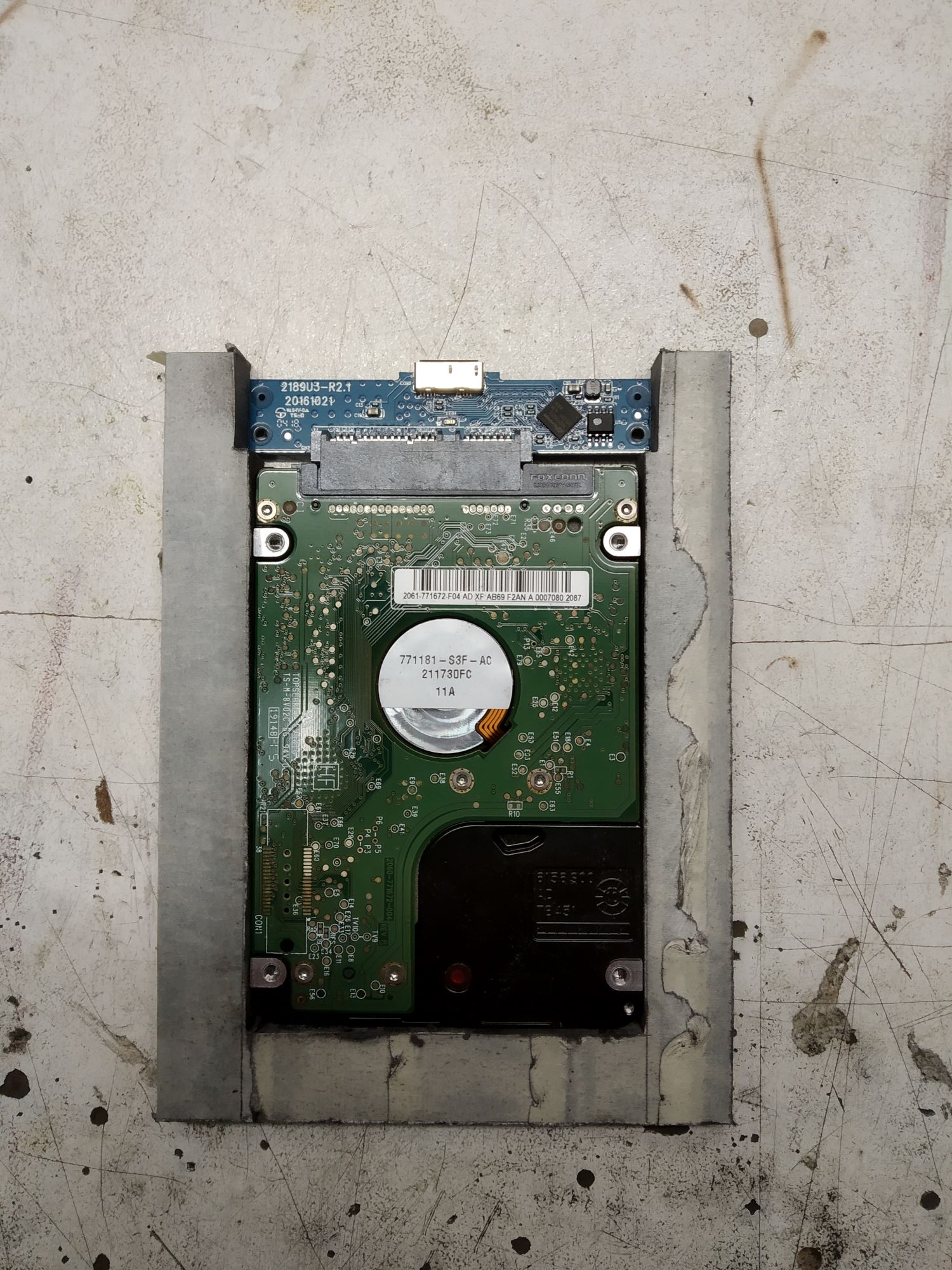

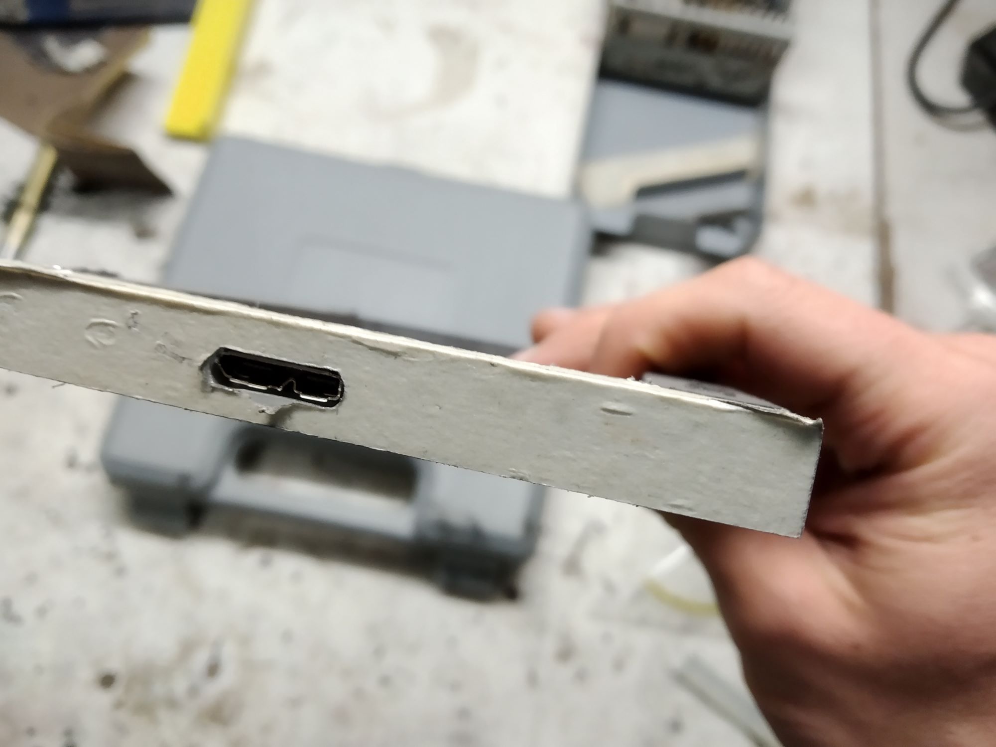

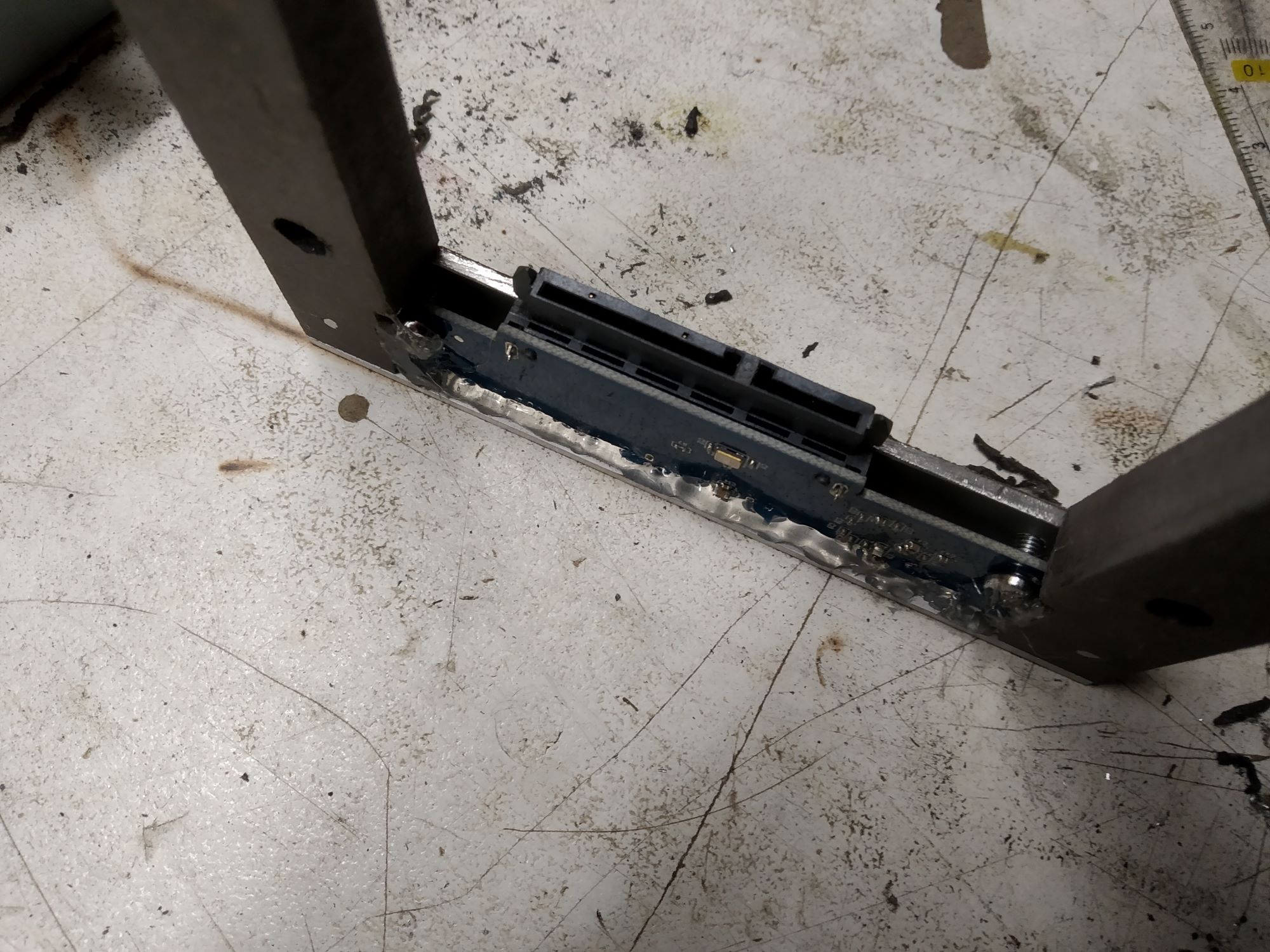

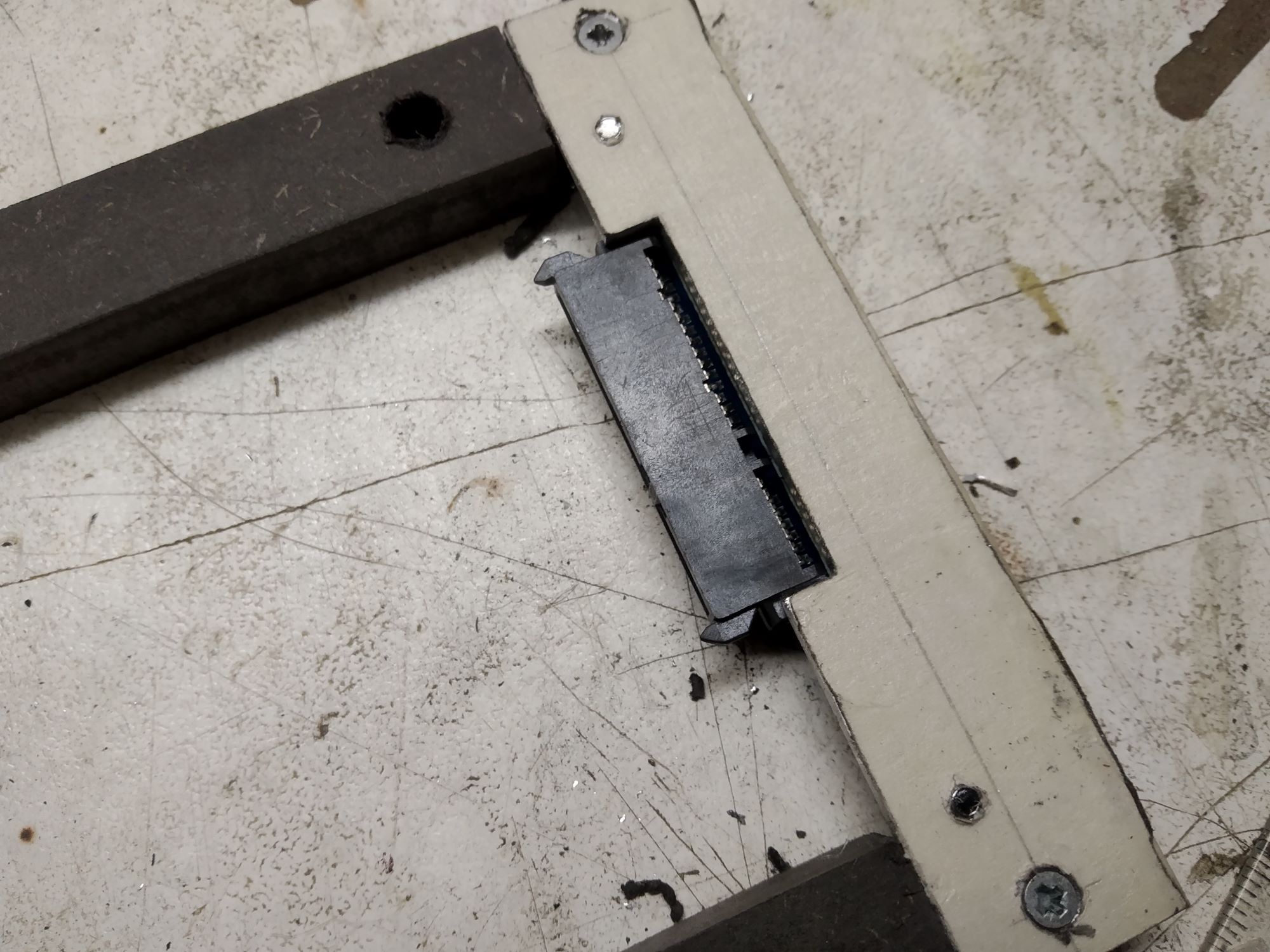

Die Platine stammt aus einem 0815 Festplattengehäuse. Die wurde auf einen Aluwinkel geschraubt und mit etwas Heißkleber isoliert. Als Rahmen dient gefärbtes MDF.
Die schmalen Seiten wurden mit Ebenholz Furnier beklebt. Auf dem Holz mit Holzleim, auf dem Aluwinkel mit Epoxy.

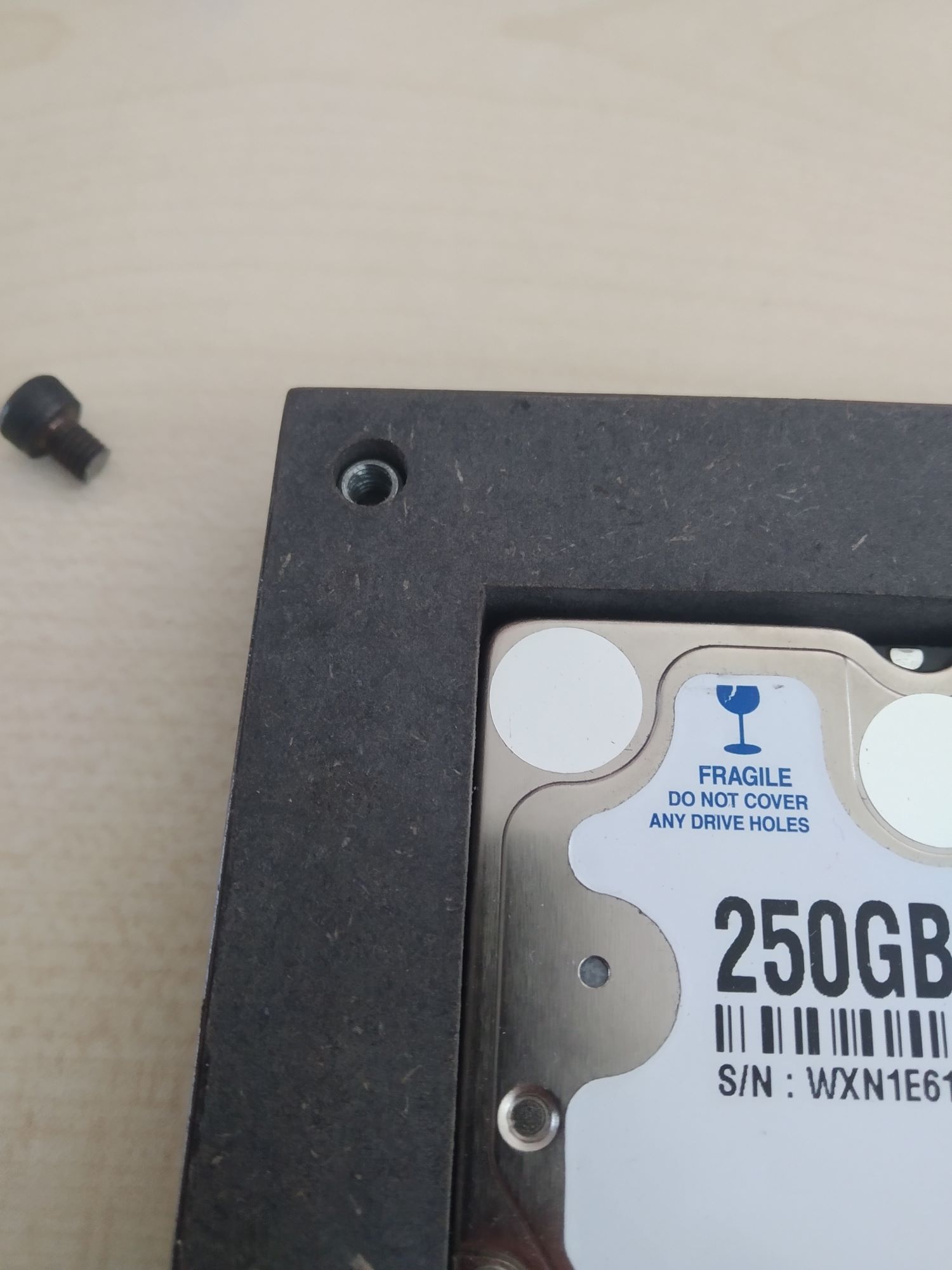

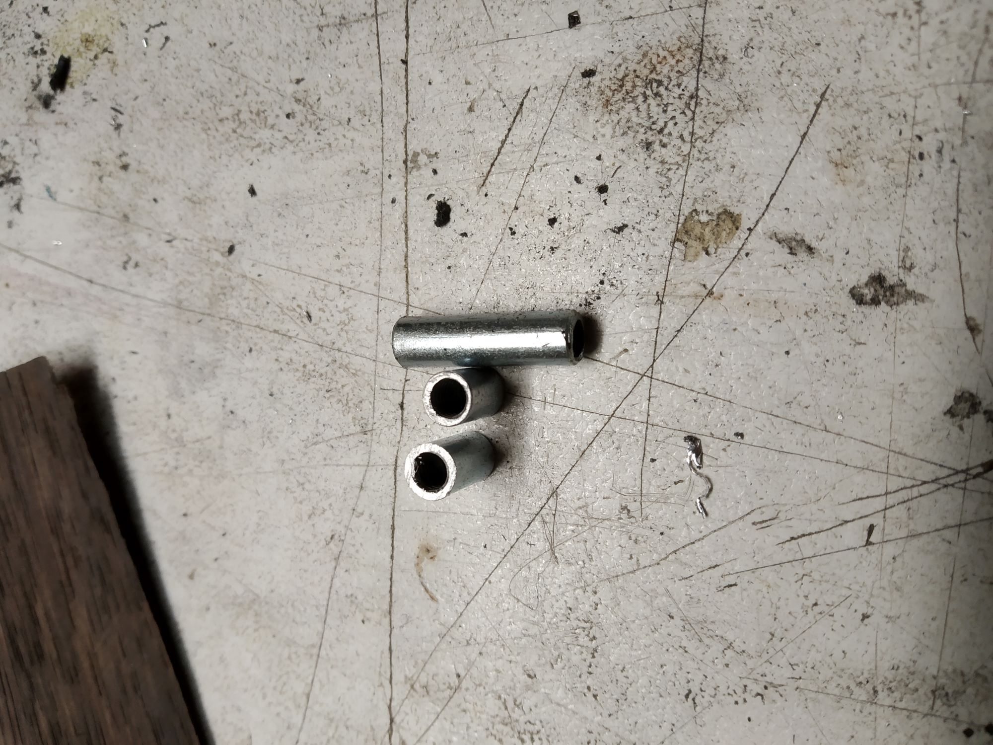

Die Seitenteile bestehen aus Kupferblech. Befestigt wurden diese mit 8 Schrauben, die von beiden Seiten in 4 Gewindehülsen (ist das der korrekte Begriff?) geschraubt wurden.

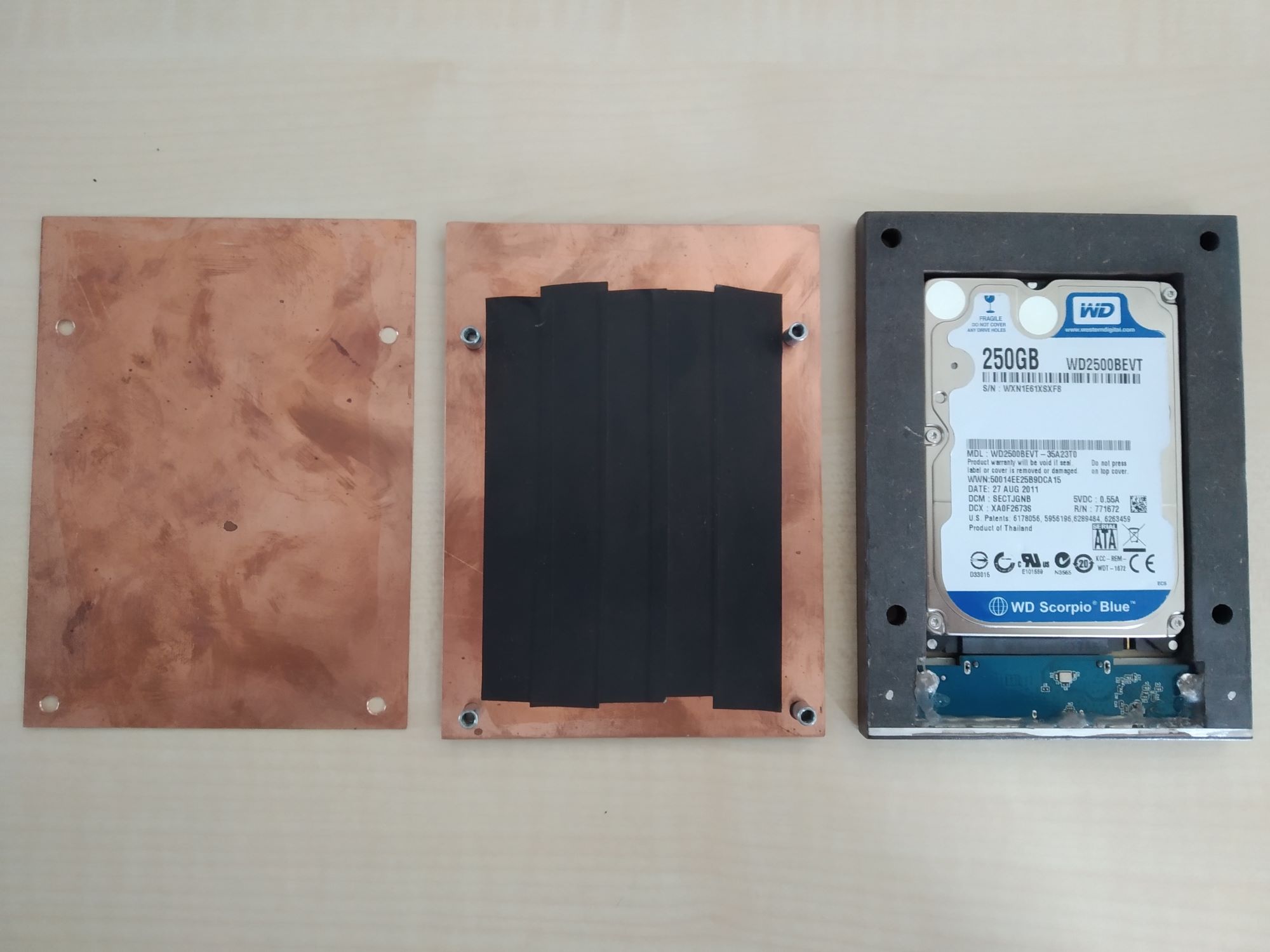

Und weiter geht es....

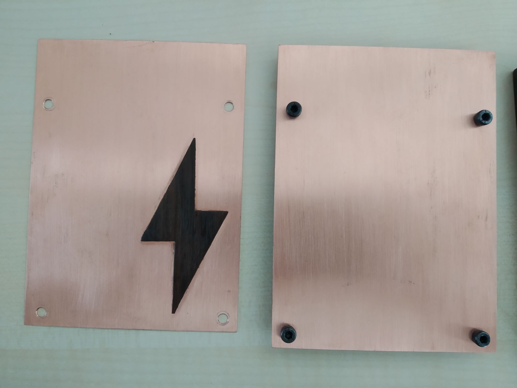

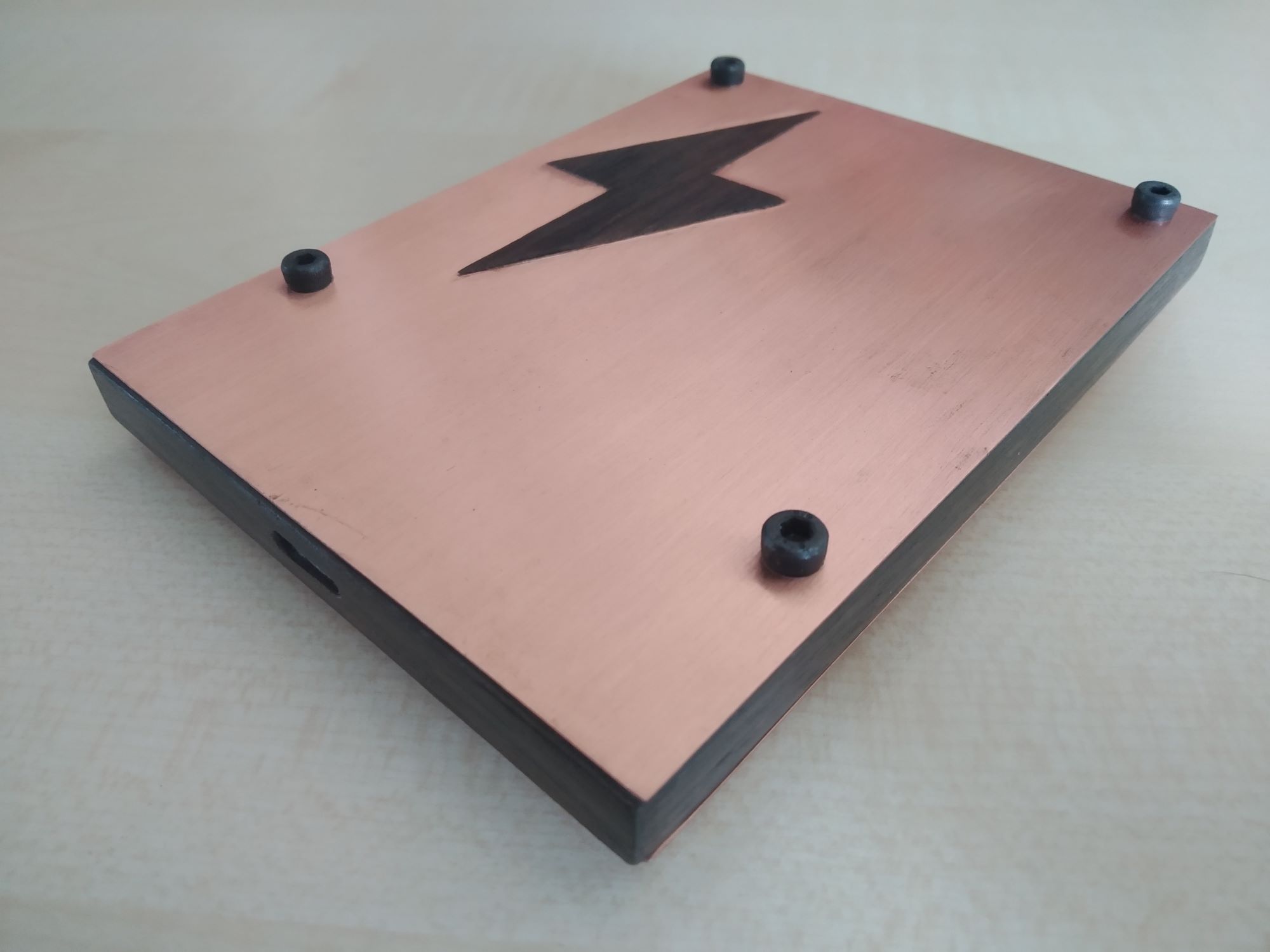

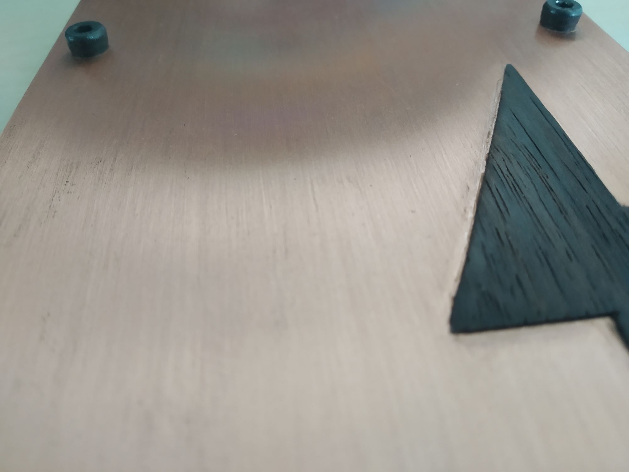

Die Bleche hab ich mit einer Metallsäge mit Holz drunter zurecht gesägt. Anschließend konnte ich drüber schleifen und mit Klarlack anpinseln. Den Lack muss ich aber nochmal überarbeiten, richtig gut ist der nicht. Der Blitz darf natürlich auch nicht fehlern. Und der Rahmen ist mittlerweile auch rundum furniert und lackiert.
Und zusammengebaut sieht das Ganze dann inetwa so aus:
Hier noch neben dem Usb-Stick.
