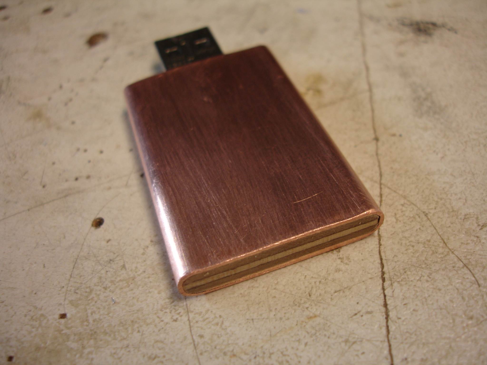

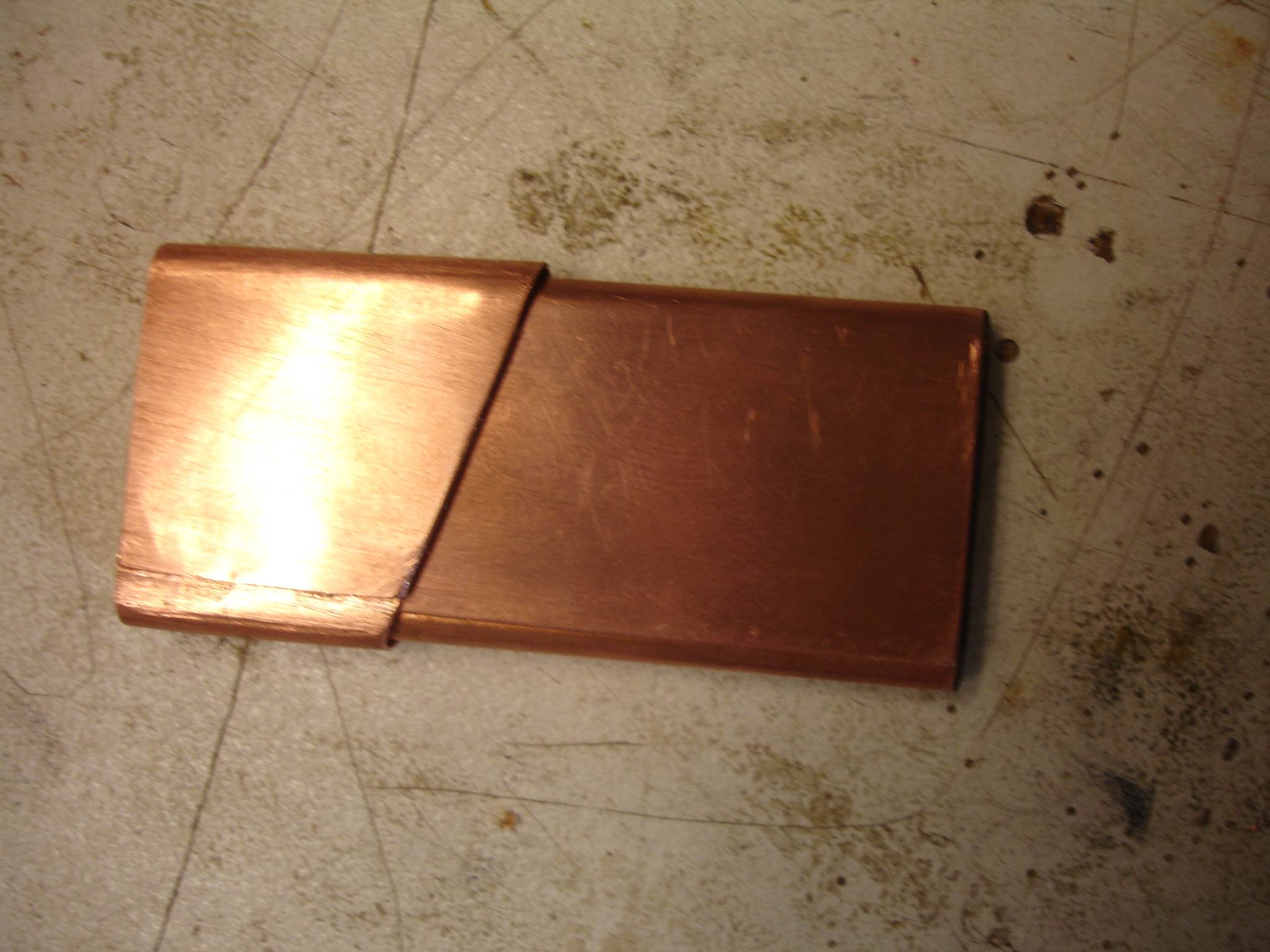

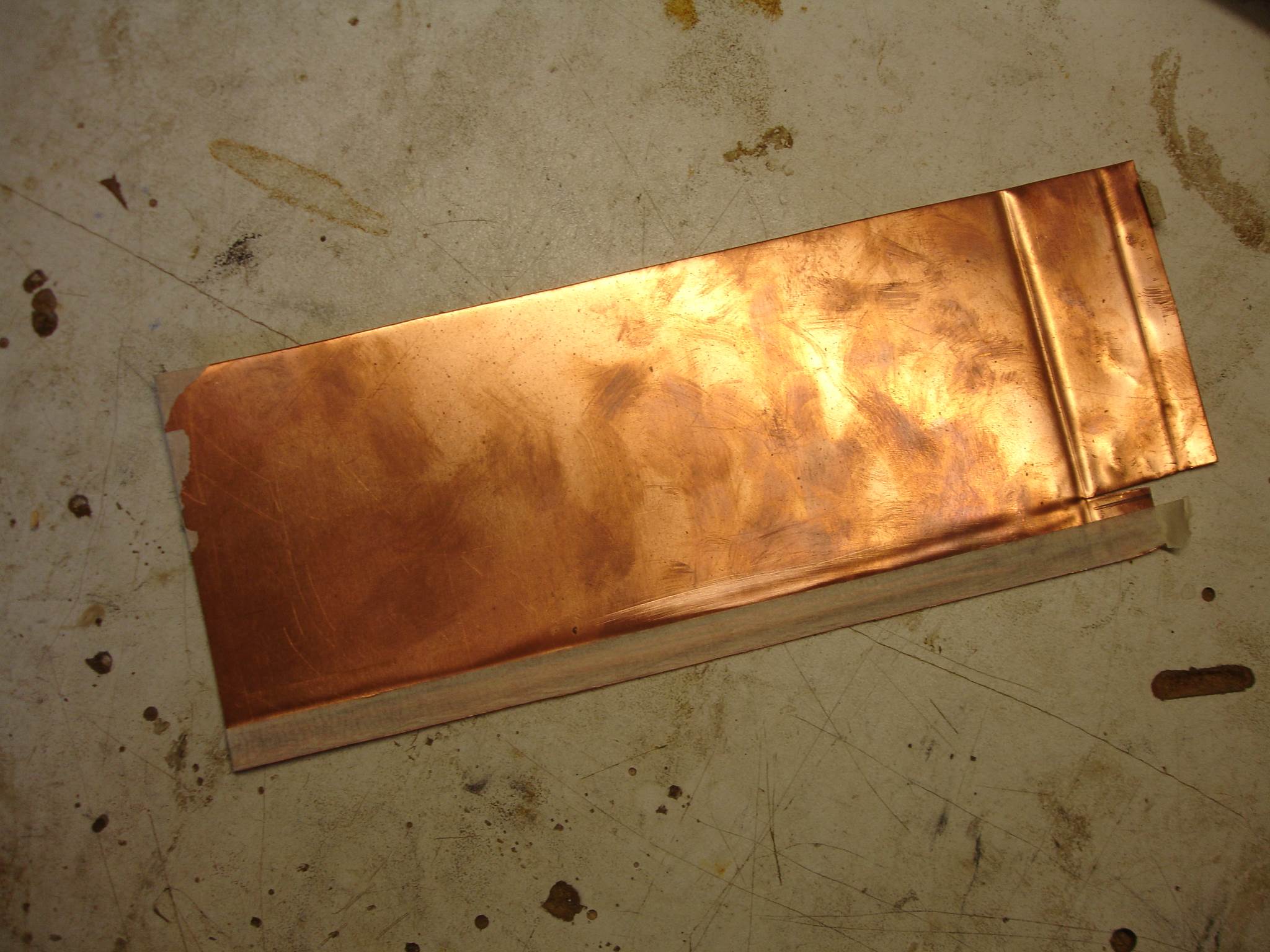

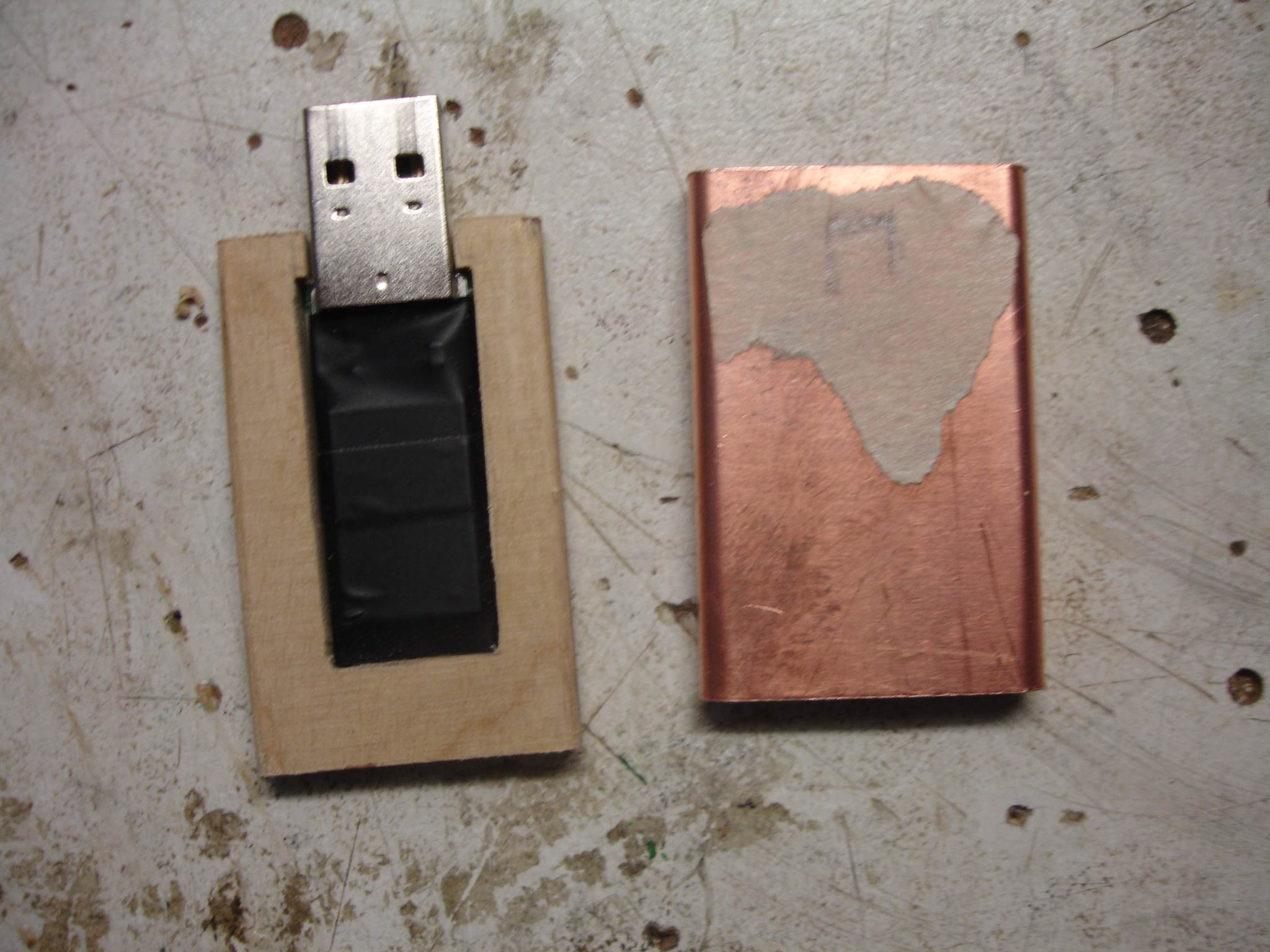

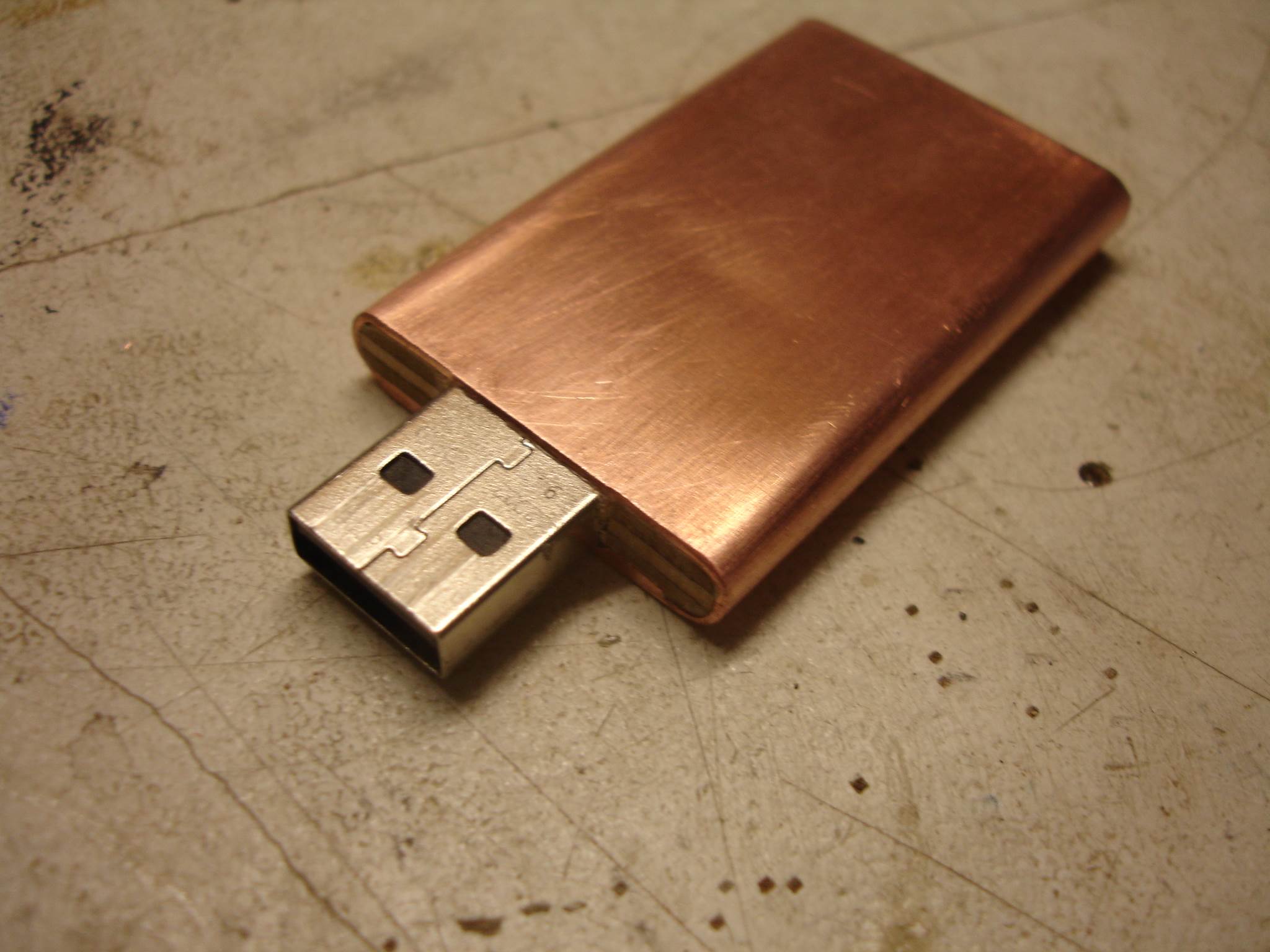

Nachdem mich heute spontan der Tatendrang überkommen hat, war es zeit für ein kleines Projekt.
Also erstmal überlegt was ich basteln könnte. Dann hab ich den USB-Stick auf meinem Schreibtisch gesehen und somit war die Frage schon geklärt.
Ein Konzept war dann auch schnell gefunden.

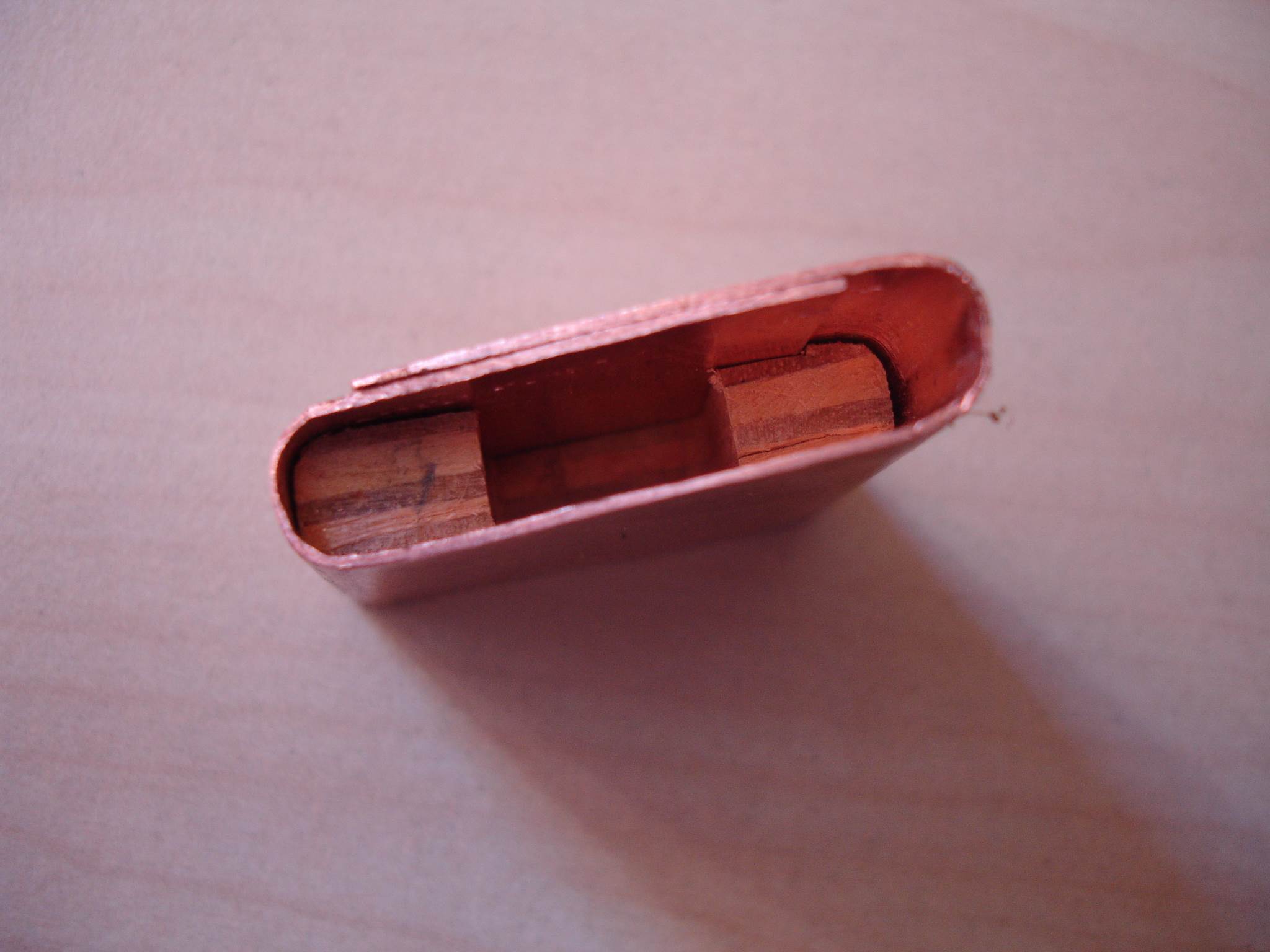

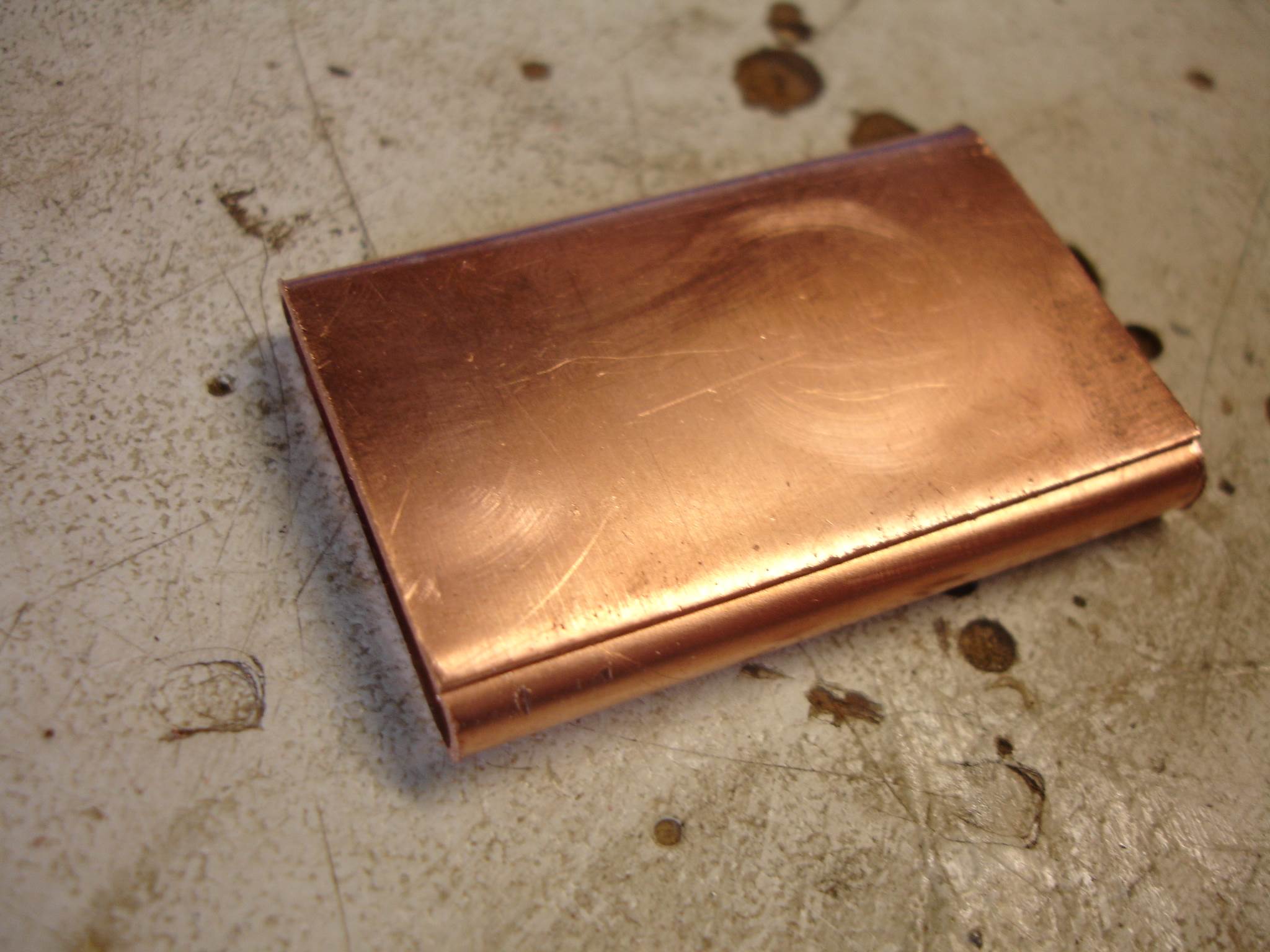

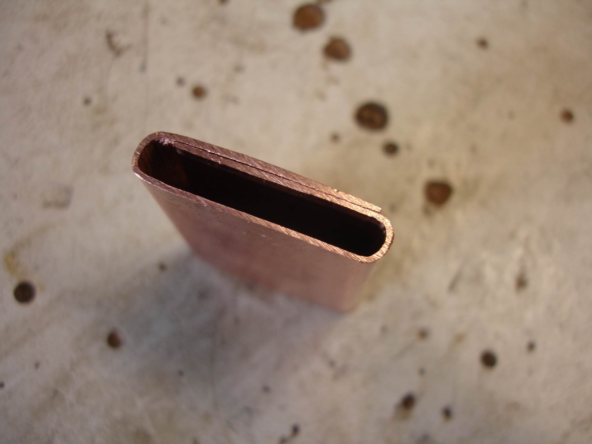

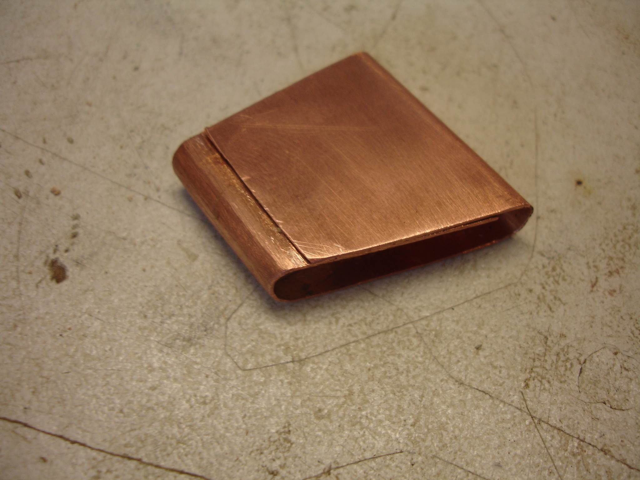

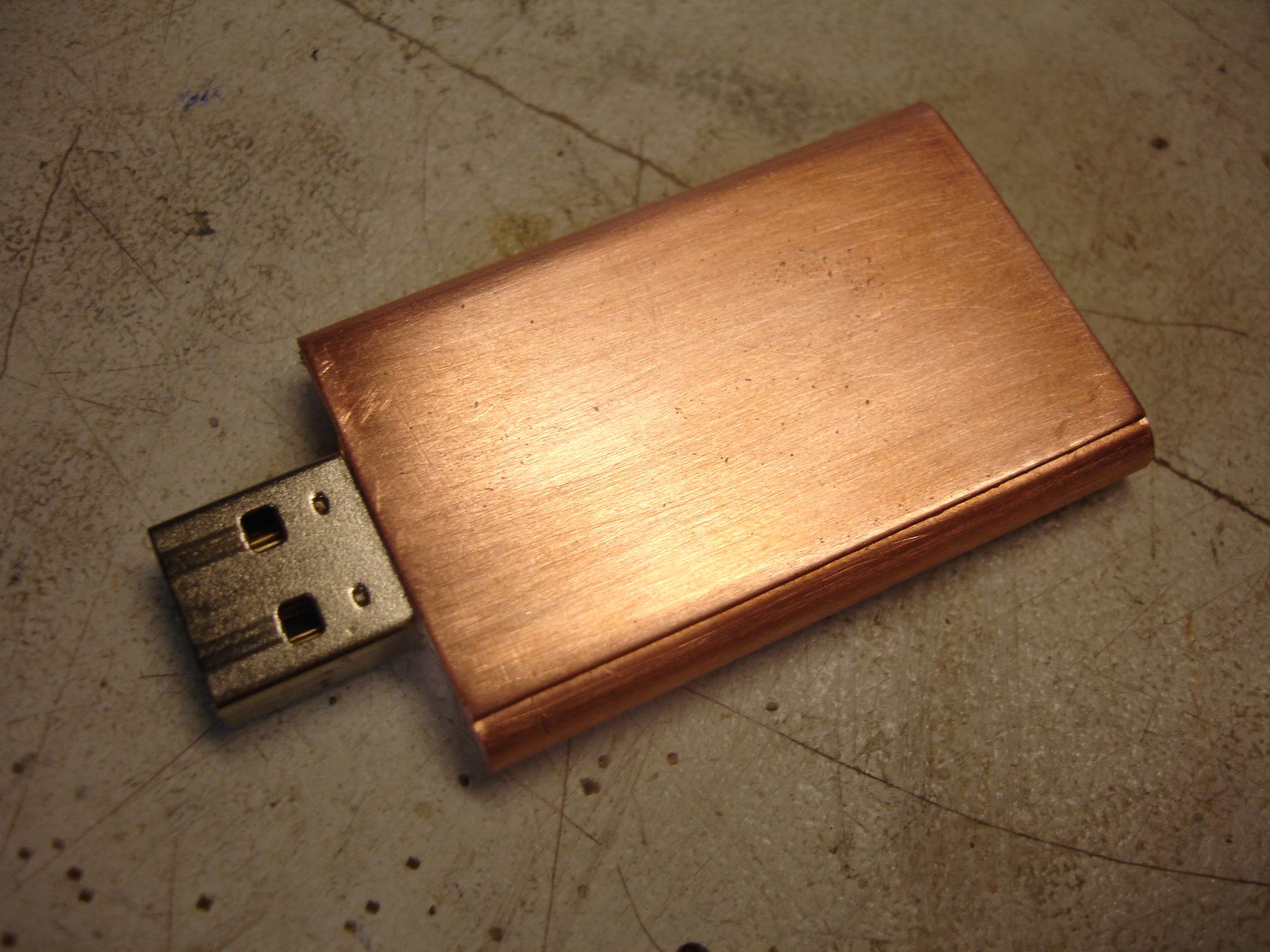

Also zuerst Kupferblech rausgekramt...
... und zurechtgeschnitten und gebogen.

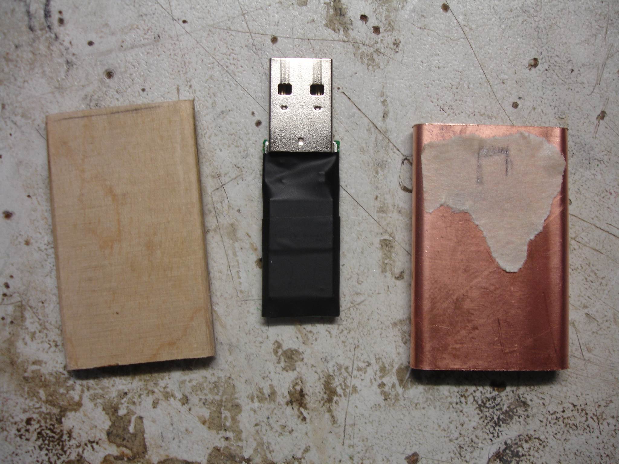

USB-Stick in Isolierband eingewickelt.
Dazu noch ein Holzstück zurechtgesägt.

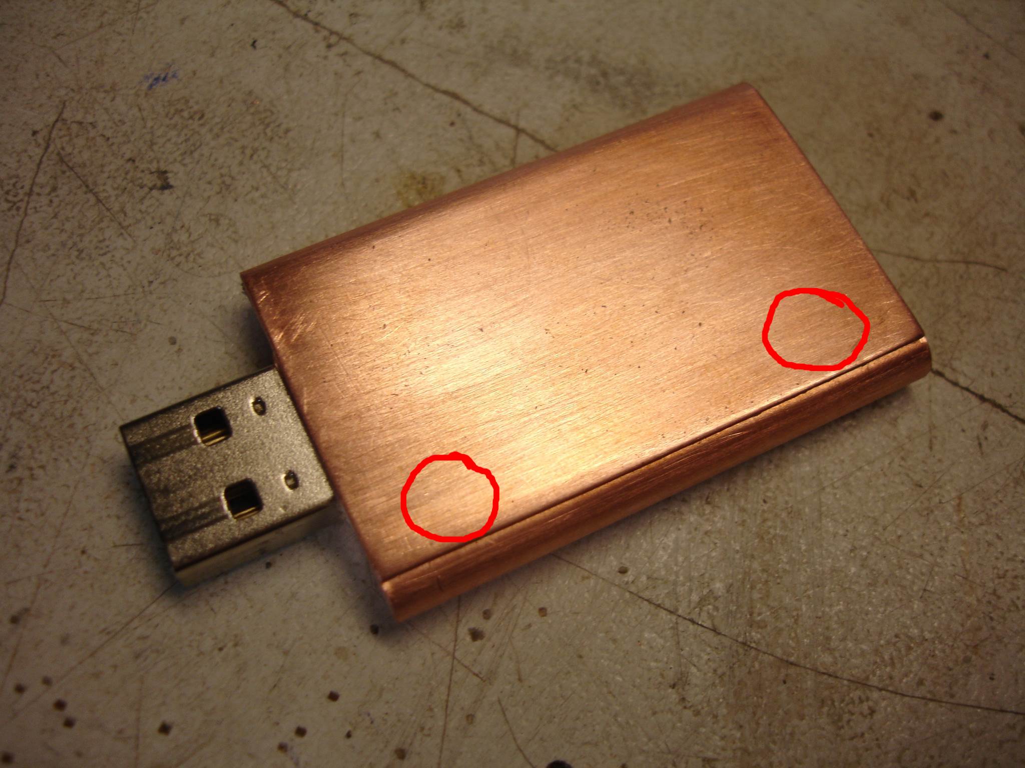

Dann hab ich die beiden Teile zusammengesteckt und geschliffen.
Eigentlich war noch geplant das Blech mit zwei Schrauben zusammenzuhalten, das war zu meiner Überraschung nicht nötig, da das Blech sehr gut zusammen hält.

Posts: 516
Friday, July 29th 2016, 3:18pm

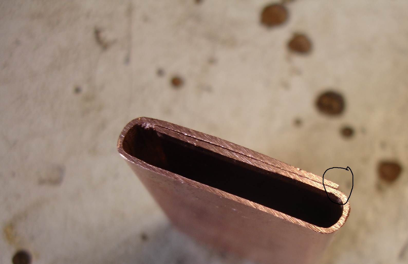

Schicker USB-Stick, gefällt mir echt gut :thumbup: . An deiner Stelle würde ich noch die eine Kante des Bleches so zurecht schleifen, das man sie nicht mehr sieht.
(diese hier).
Aber sonst macht er auch in real- life echt was her :thumbsup: .
Gruß, Flexplays
Posts: 12,086
Friday, July 29th 2016, 5:08pm
Schaut super aus, fehlt nur noch ne Kappe.
Du könntest die Bleche auch verlöten.

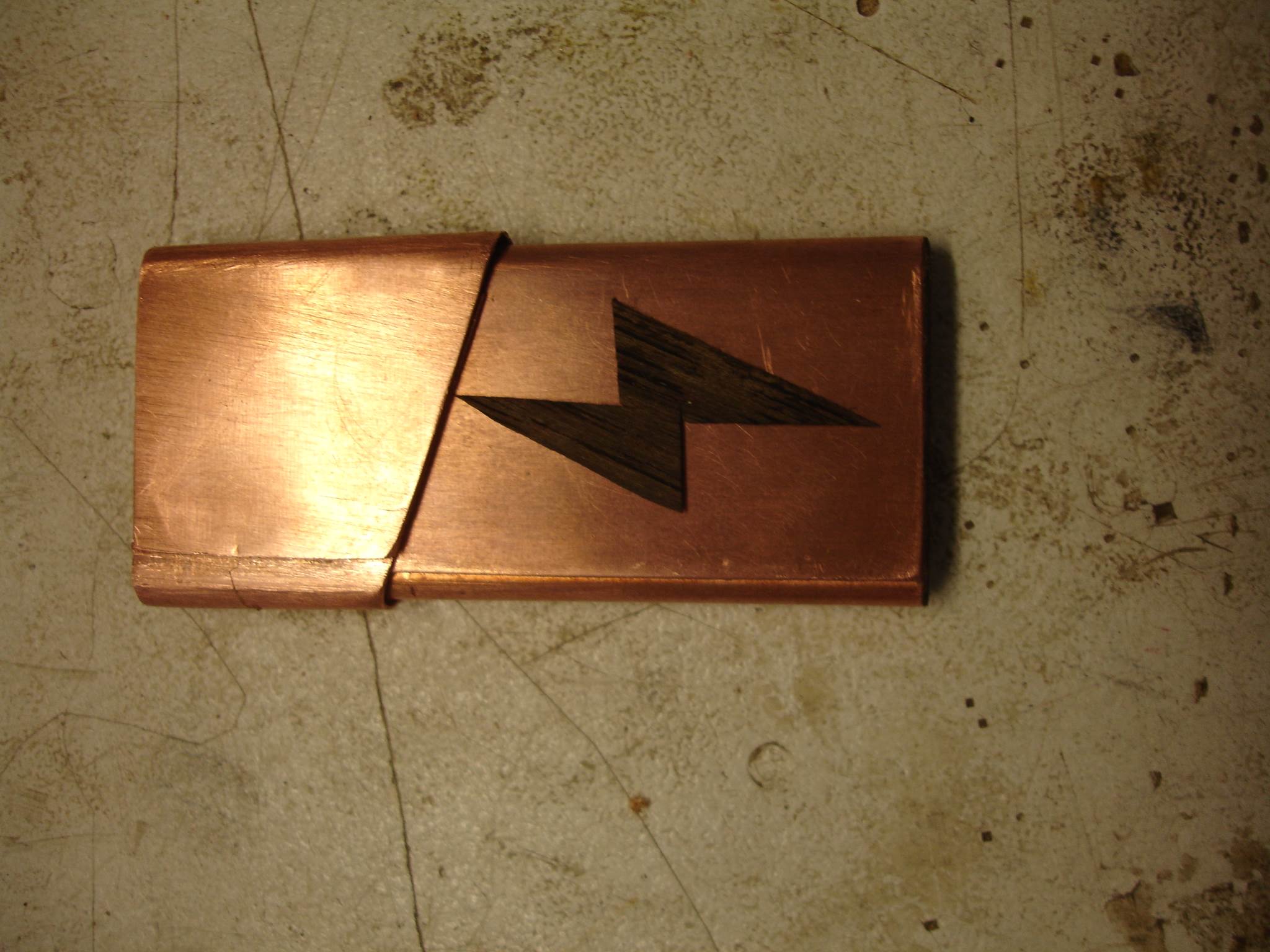

Saturday, July 30th 2016, 10:28am

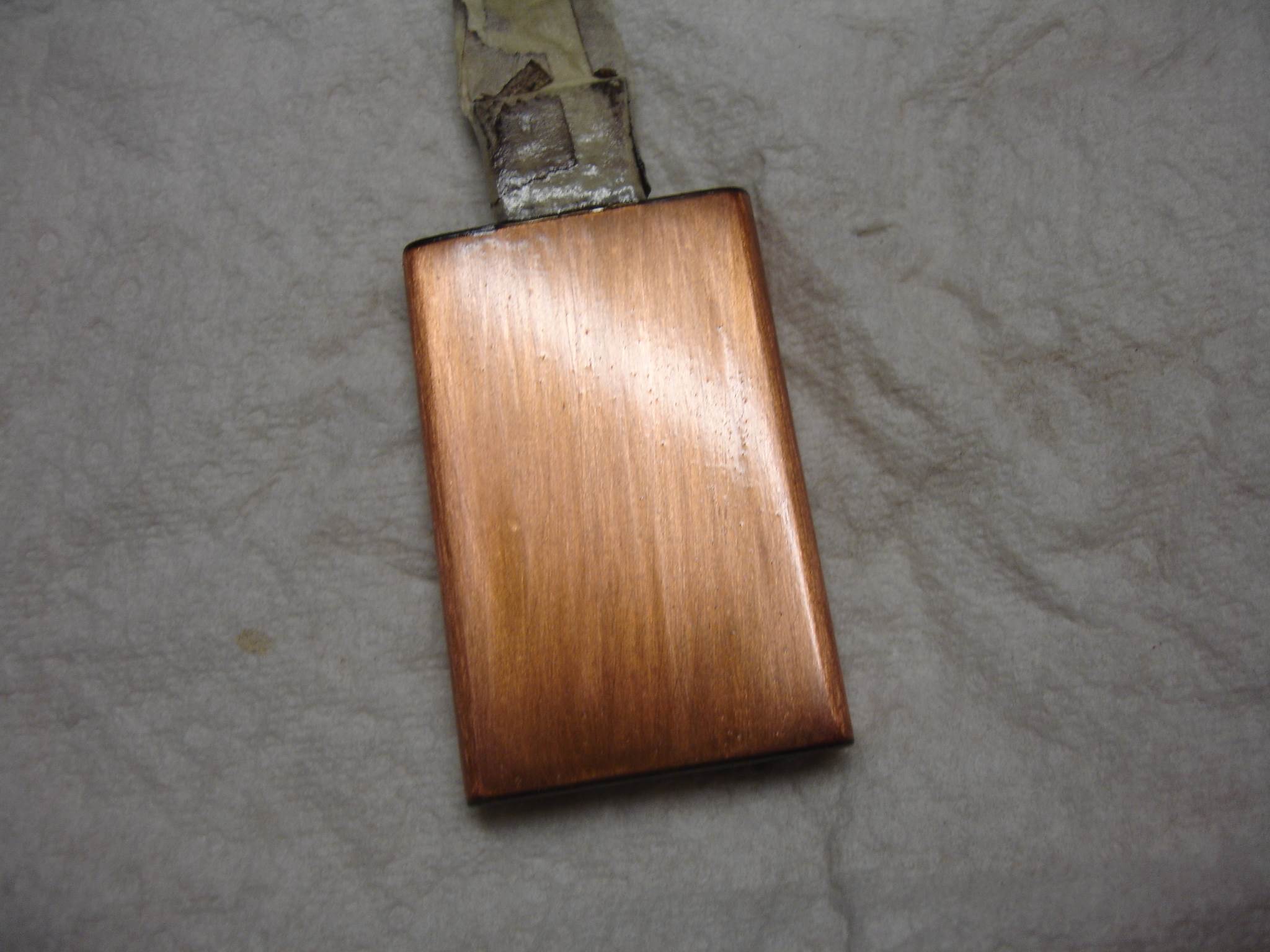

@pala, Danke, verlöten wäre auch eine Idee, aber ich hab keinen Heißluftfön, zumal ich mit dabei vermutlich den Stick gegrillt hätte, da ich den aus dem Blech nicht mehr rausbekomme. Den Deckel hab ich mit Pattex geklebt.-
weiter geht's

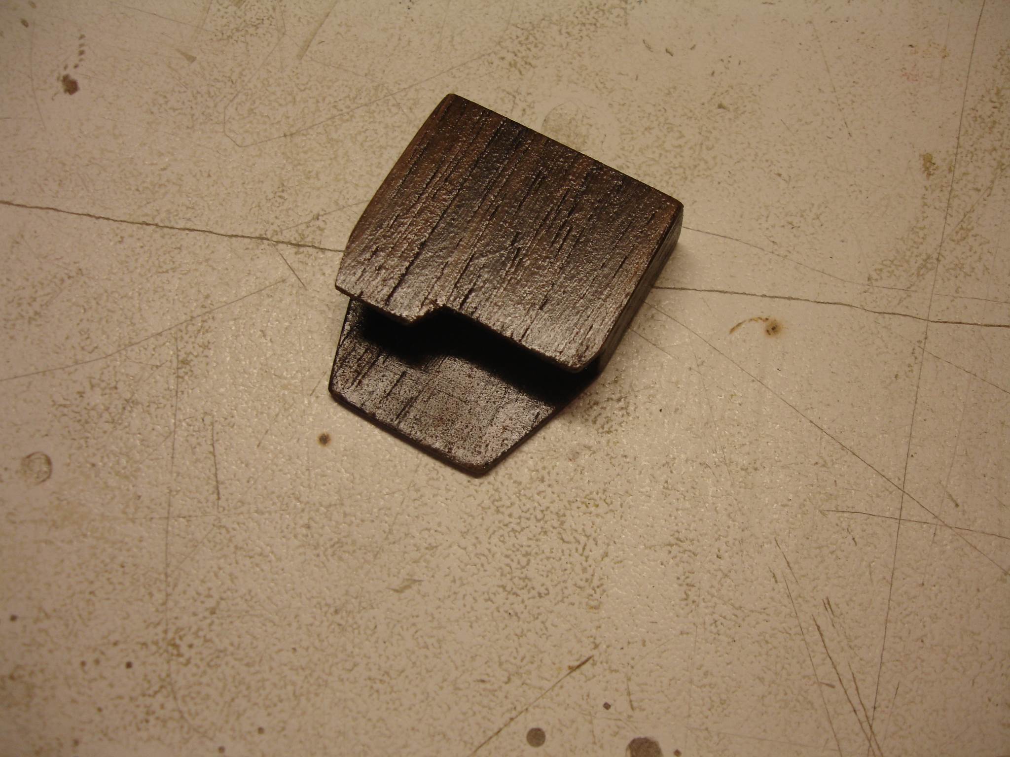

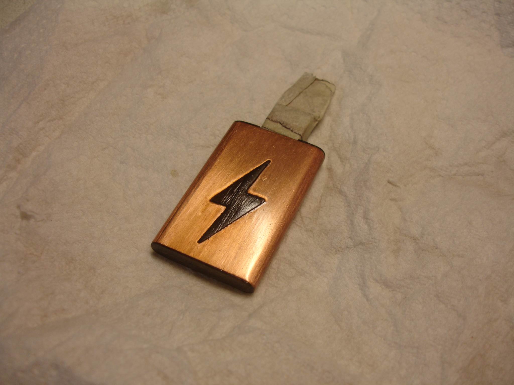

zunächst wurden die Kanten furniert.
Dann hab ich mich an den Deckel gemacht, aber gefallen tut er mir irgendwie nicht. Zumal er auch ein wenig schief sitzt, was der asymmetrischen Form geschuldet ist. Ich bin mir nicht sicher ob ich nicht nochmal einen anderen Deckel mach.
hier hab ich mal probeweise aus Furnier einen Blitz ausgeschnitten, damit der Stick nicht so langweilig ausschaut.
Sollte ich den Blitz drauf kleben oder weglassen? Ich würde eher zum Blitz tendieren.

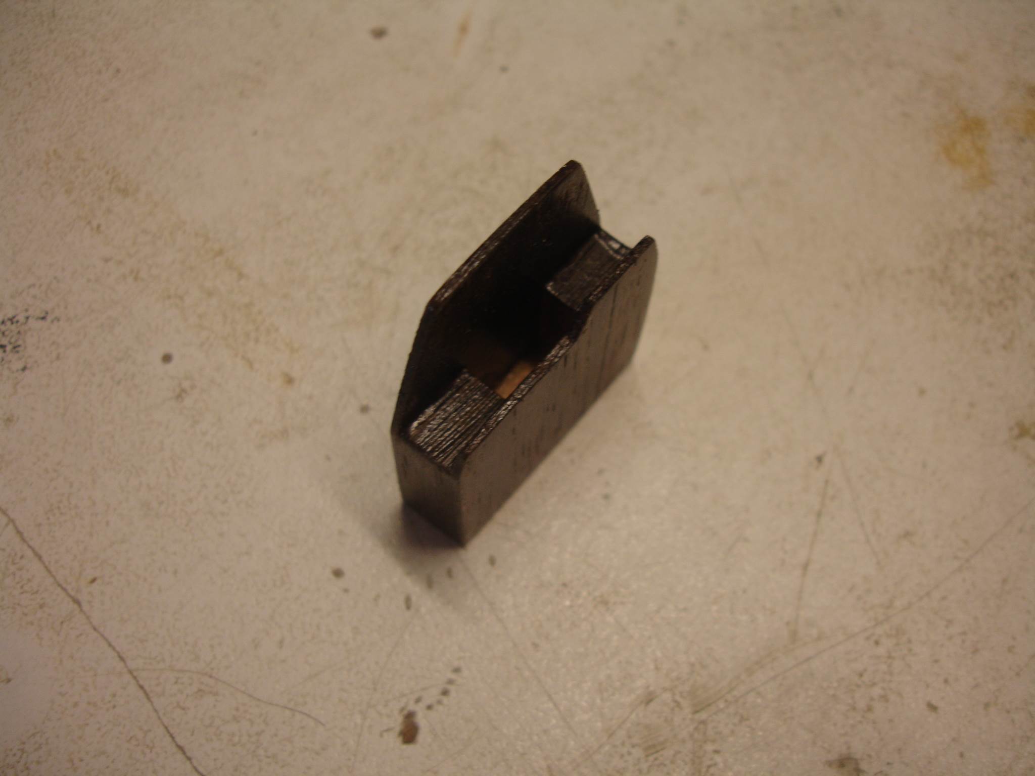

Posts: 12,086
Saturday, July 30th 2016, 10:56am
Ich würde den Deckel innen auch mit Holz füllen damit er am Anschluss geführt wird. Dann sitzt er sicher nicht mehr schief.

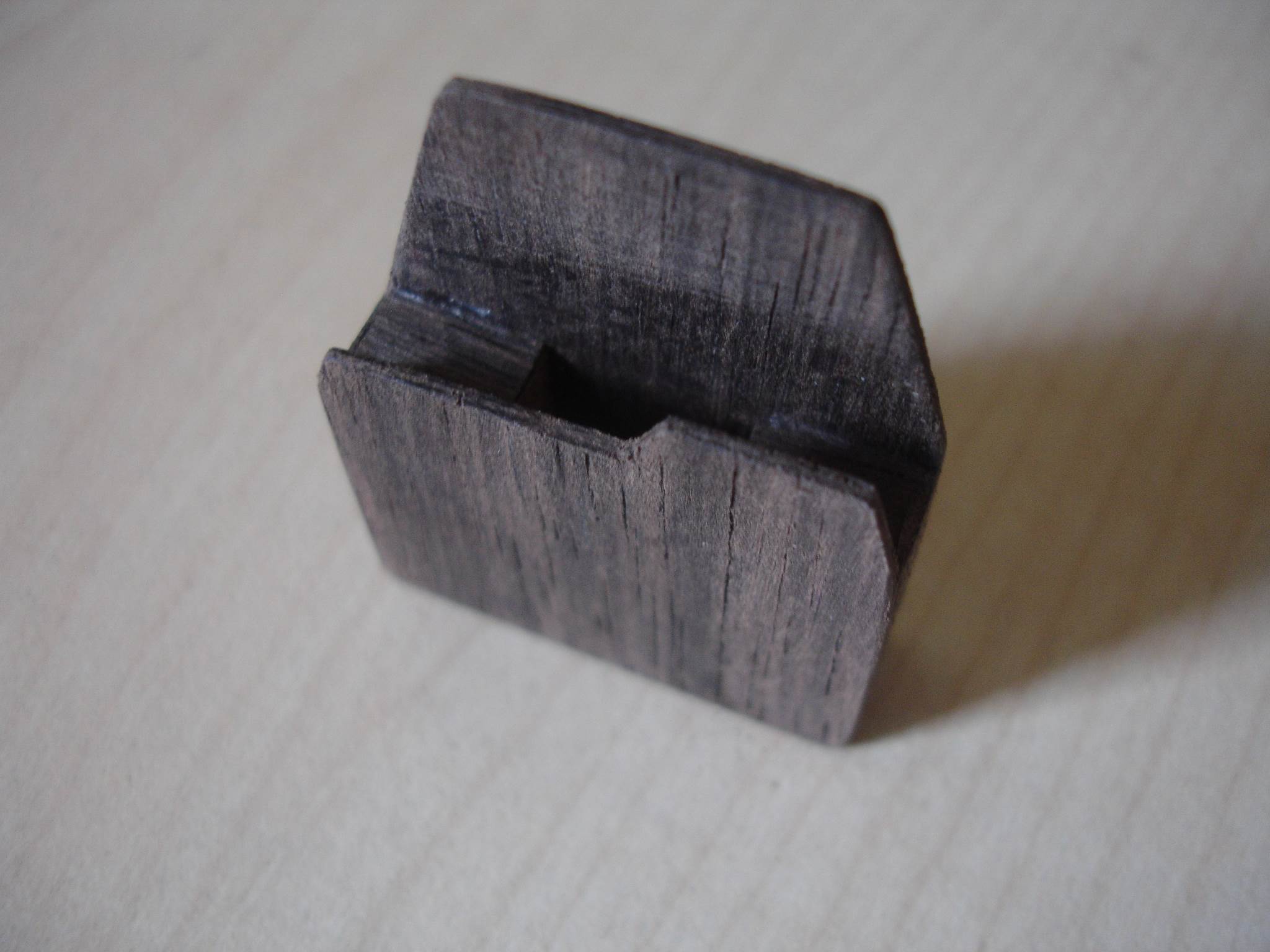

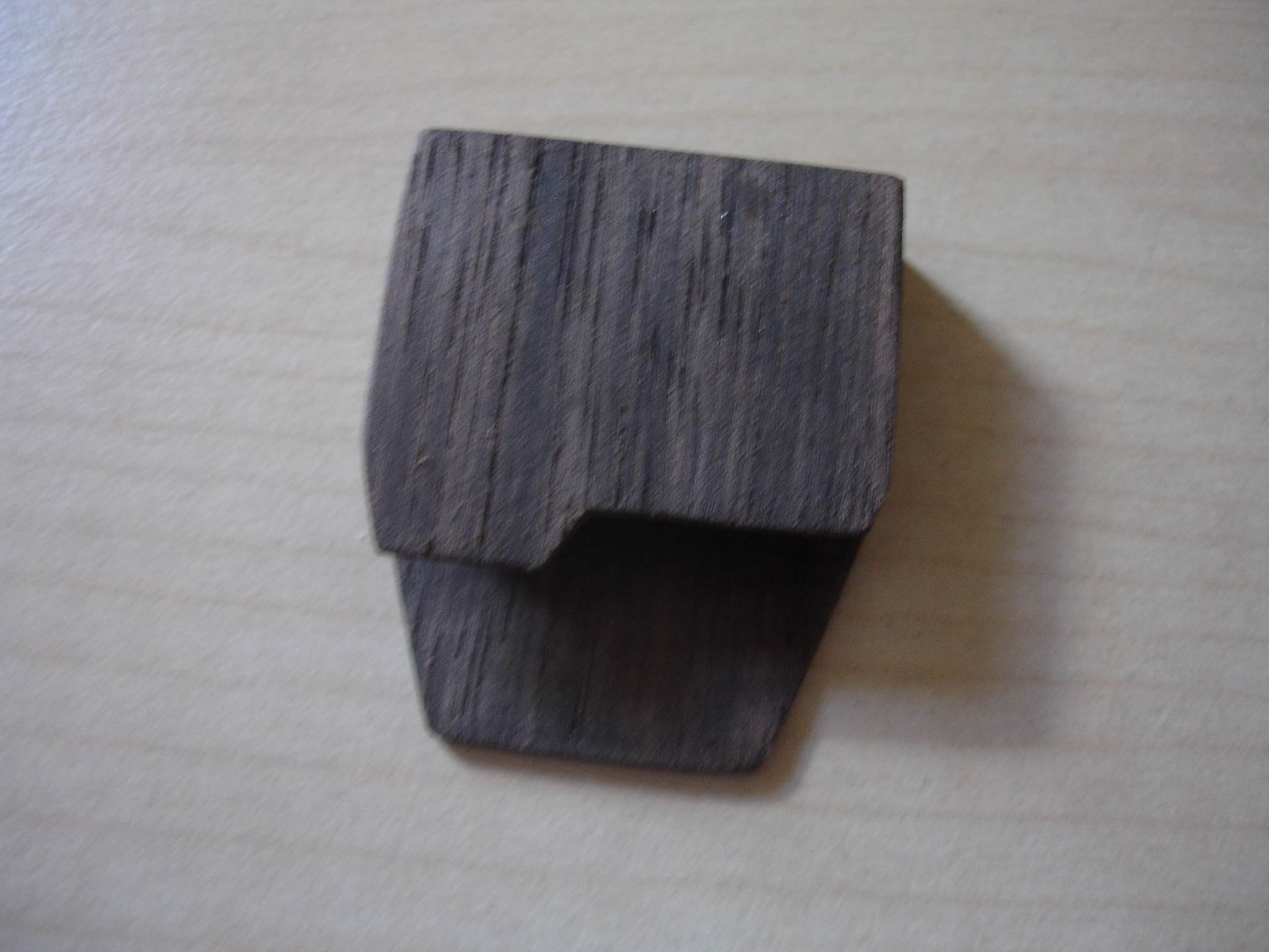

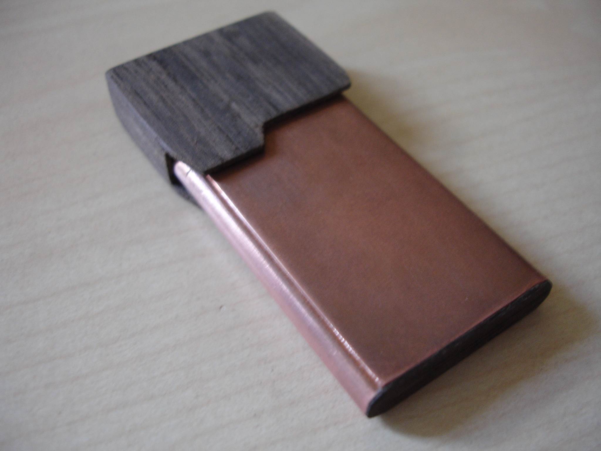

Saturday, July 30th 2016, 2:21pm

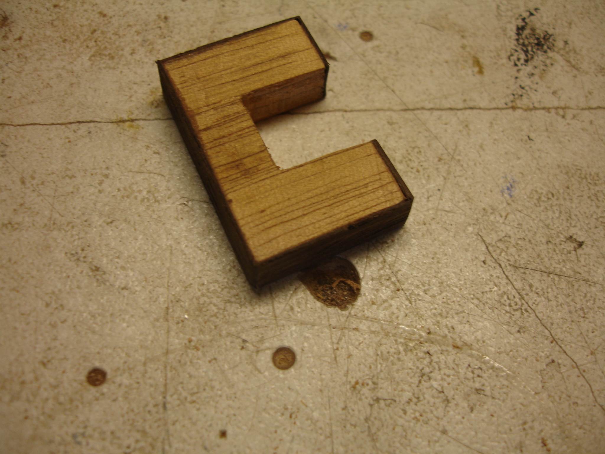

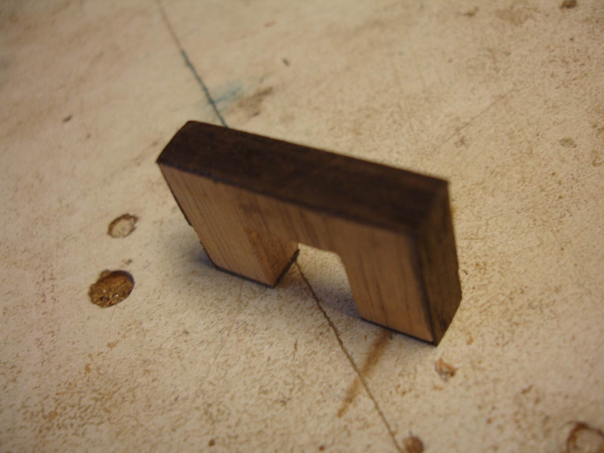

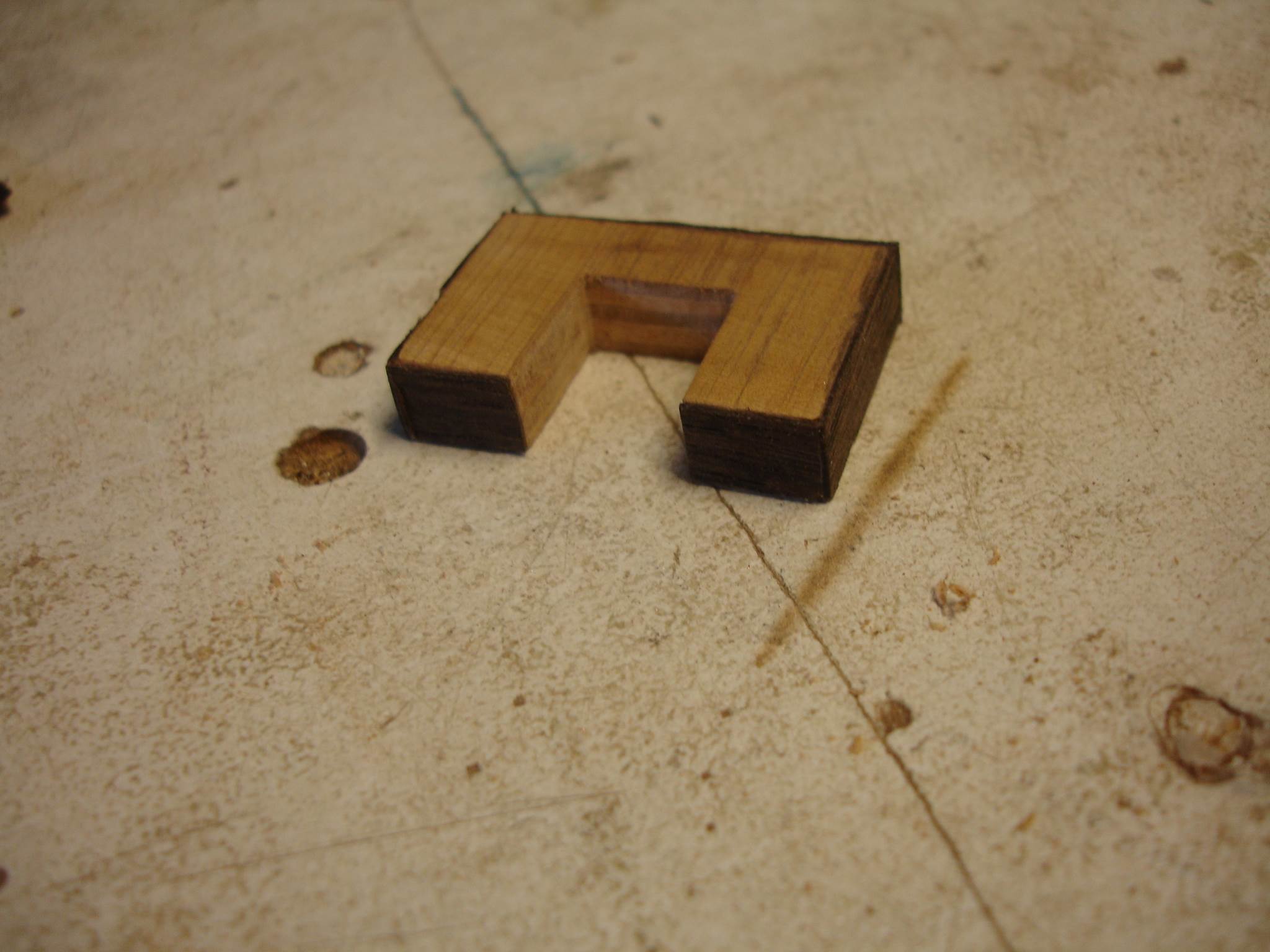

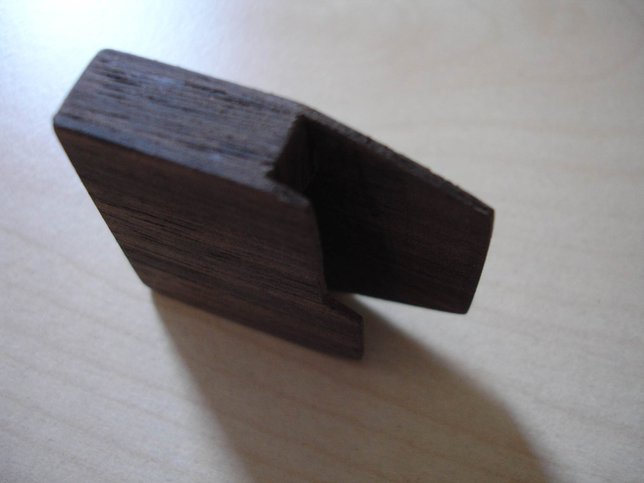

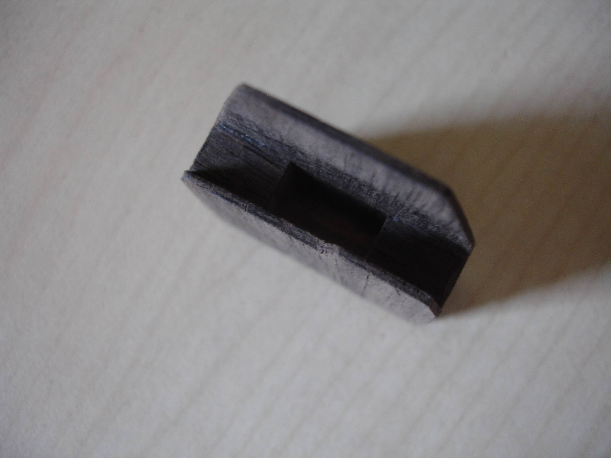

Deckel der Zweite

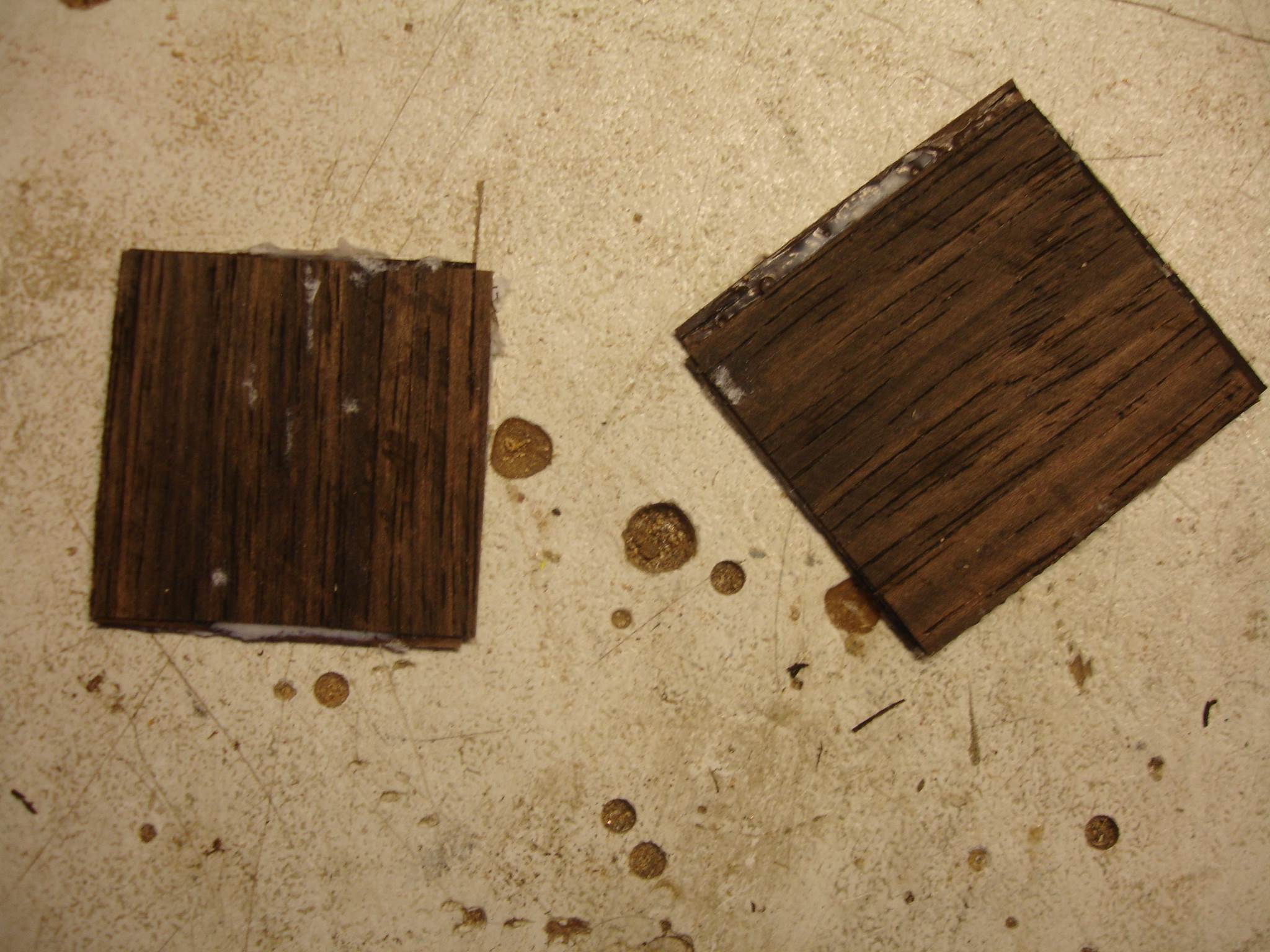

Der neue Deckel besteht aus einem U-förmigen Holzstück, das ringsherum furniert wird. Damit das Furnier, dass die Ausbuchtung für den Stick überbrückt, stabiler wird, wurden 3 Lagen gedreht zueinander verklebt.

Saturday, July 30th 2016, 5:49pm

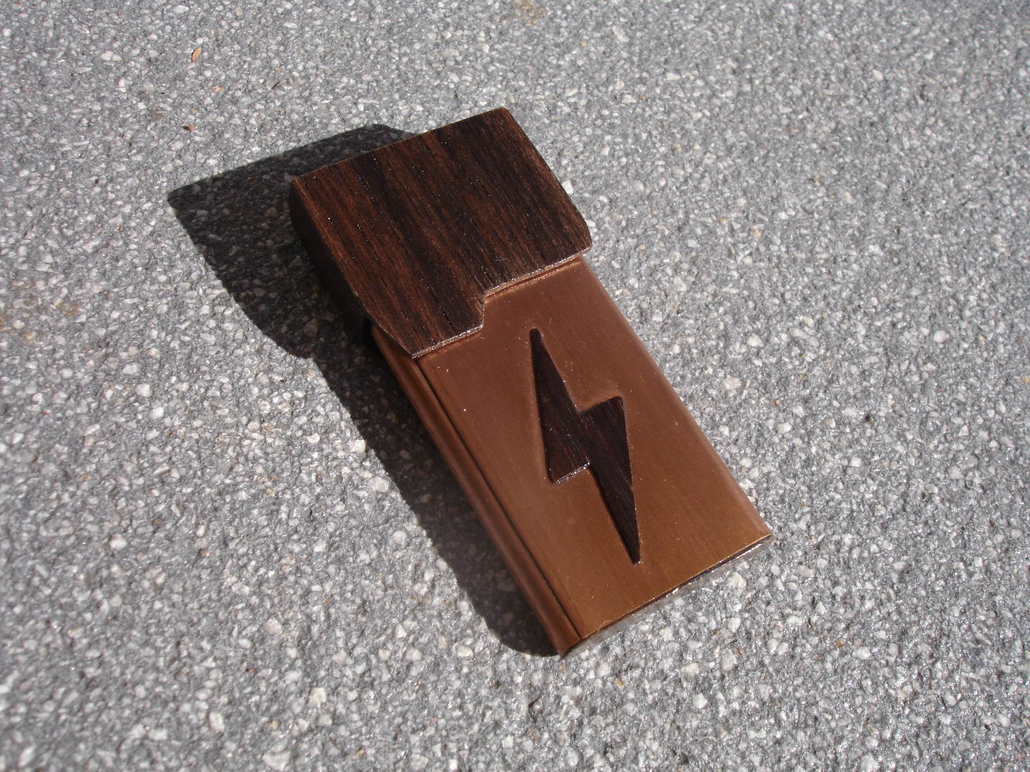

Das ist der neue Deckel. Meiner Meinung nach sieht der deutlich besser aus als der Alte.

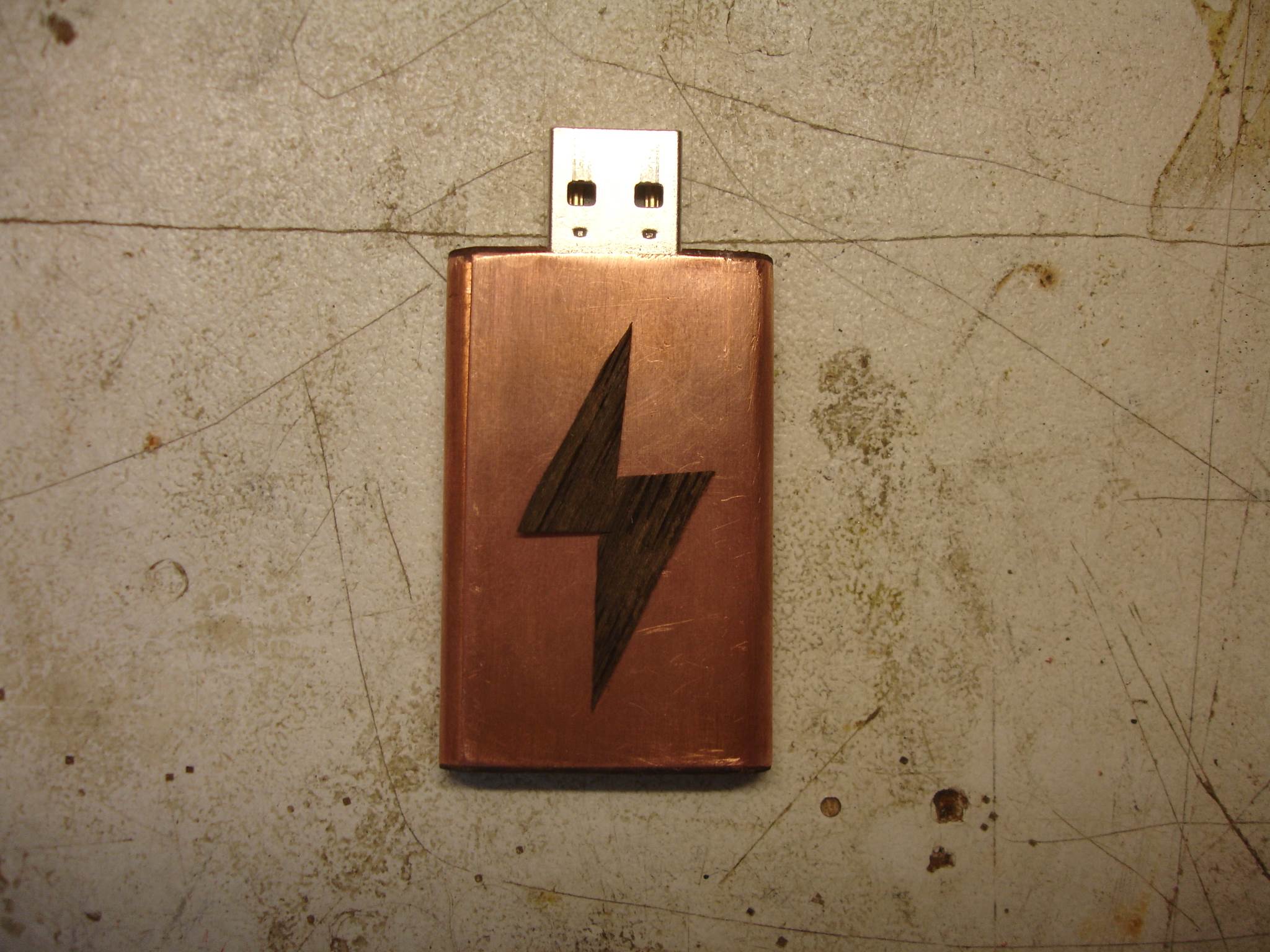

hier noch mal den Stick mit Deckel
hier noch der Stick mit Deckel und Blitz
Jetzt bräuchte ich nochmal eure Meinung: Ohne den Blitz oder mit, und wenn ja, wie soll ich den befestigen? Ich hätte spontan an Pattex gedacht oder hält das nicht lange?
Posts: 831
Location: Lkr. Rosenheim
Occupation: Landwirt
Saturday, July 30th 2016, 6:24pm
Ich würde den Blitz drauf machen da du das Holz ja schon beim Deckel hast.
Sonst is es zu langweilig aufm Stick.

Ja, zum Blitz würde ich auch tendieren. Bleibt noch die Frage wie ich den richtig befestige, reicht da Pattex?
Dann noch was Bearbeitung von dem Stick. Wie man auf den Bildern sieht ist das Kupfer relativ schnell abgefingert und verfärbt sich. Kann man das Kupfer lackieren, sodass es seine Farbe beibehält? Sollte ich das lackieren bevor ich den Blitz draufklebe?
Hat noch jemand Tipps zur Bearbeitung von Kupfer?

Ja, Kupfer polieren und wenn du fertig bist sofort Klarlack drauf, dann behält es die Farbe ;)

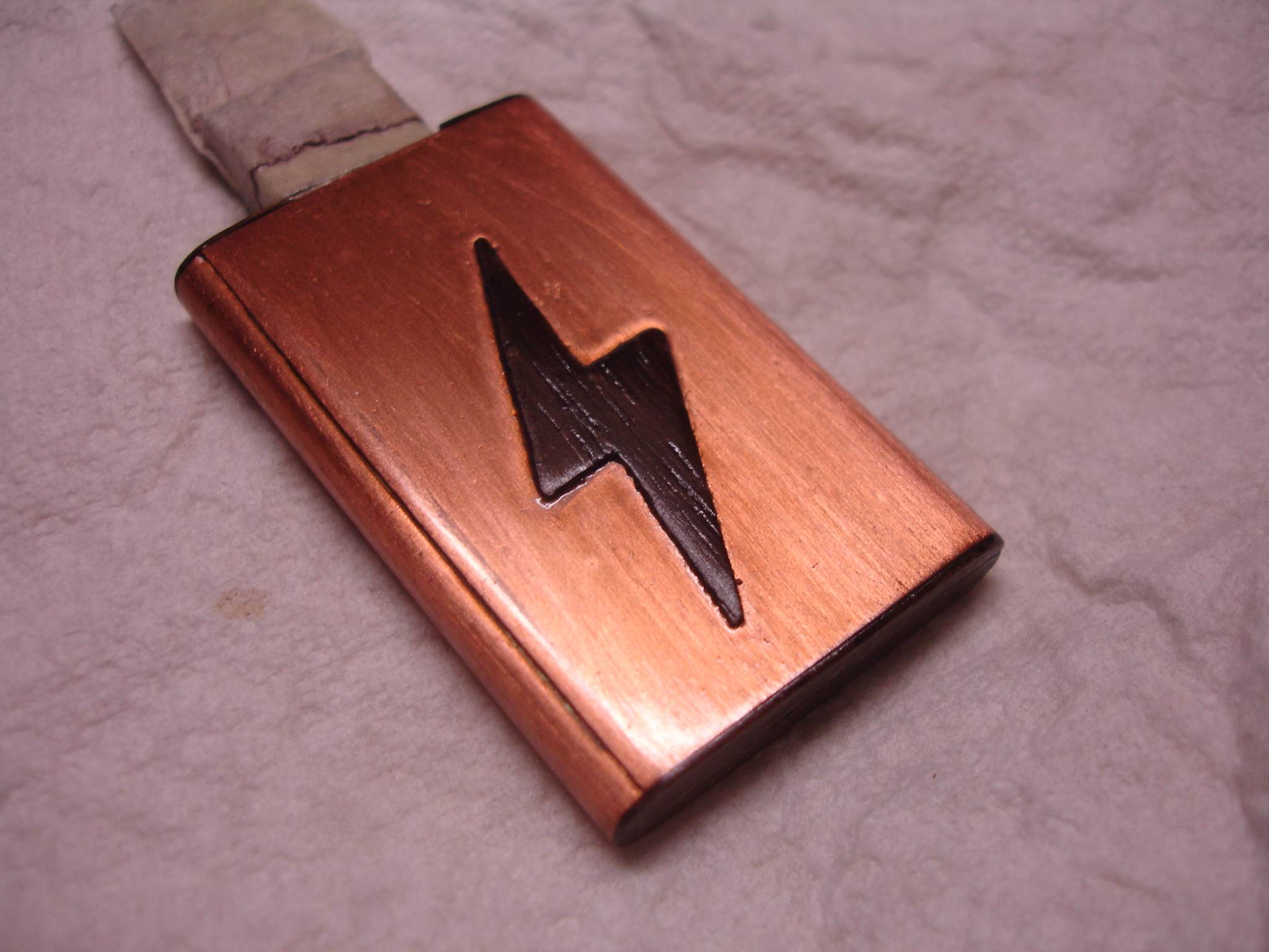

Sunday, August 21st 2016, 5:50pm

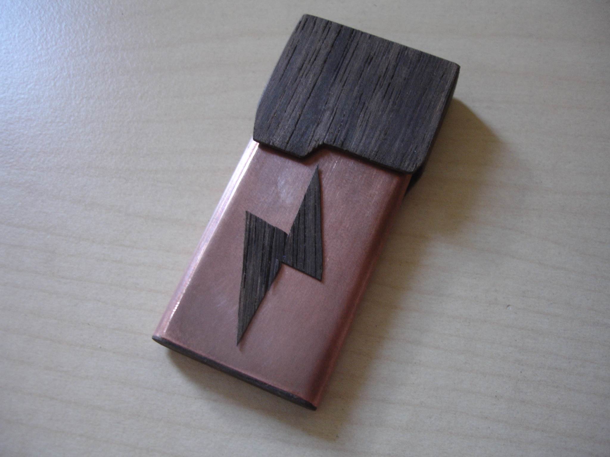

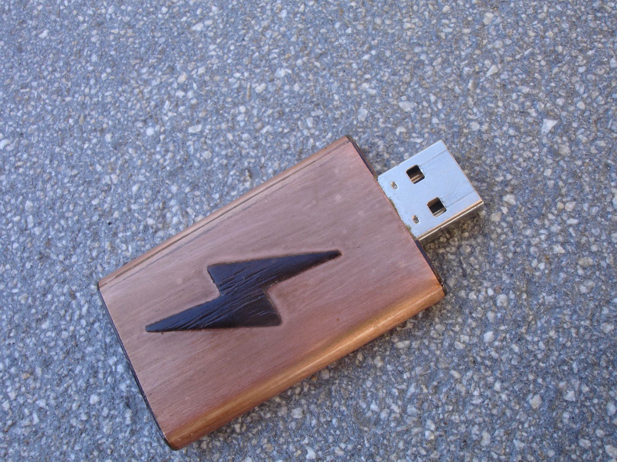

Aus einer Woche wurden drei und es geht weiter.
Viel musste ja nicht mehr gemacht werden, eigentlich nur noch das Lackieren.
Ich hab mir aus dem Baumarkt Klarlack gekauft, den Blitz auf den Stick geklebt und eingepinselt. Das Ergebnis war dann nicht so toll, da der Lack an manchen Stellen dunkler war und auch an einer Stelle nicht richtig gehaftet hat. Also hab ich das Ganze samt Blitz nochmal abgeschliffen.
Dann hab ich auf einem Kupferstreifen ein paar Versuche mit Holz Klarlack gemacht, was gut geklappt hat. Danach wurde wieder ein Blitz auf den Stick geklebt und mit dem Holz-Klarlack eingepinselt. Zwischendurch wurde auch geschliffen.
Das waren die Ergebnisse bis jetzt.

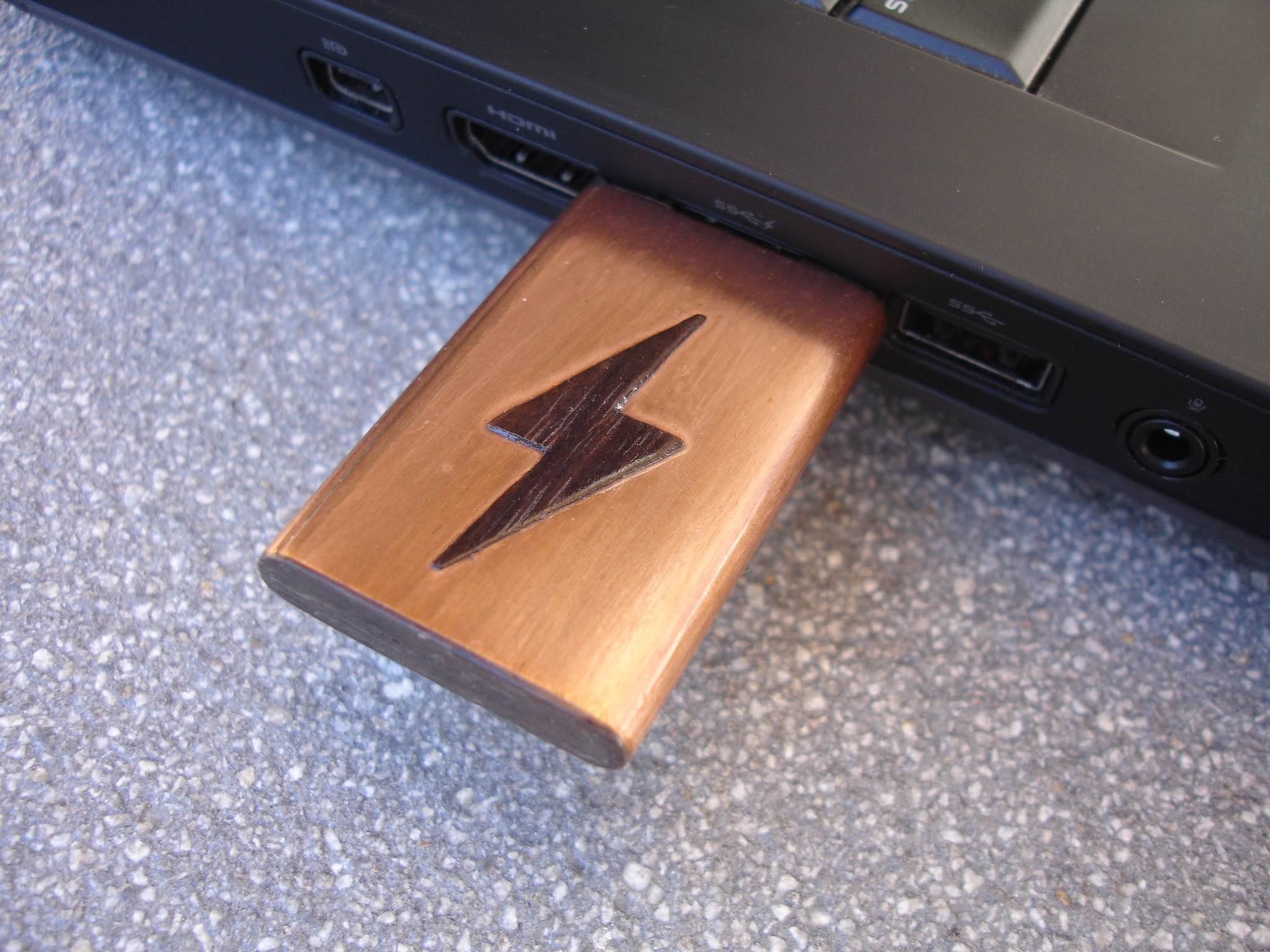

Friday, August 26th 2016, 10:29am

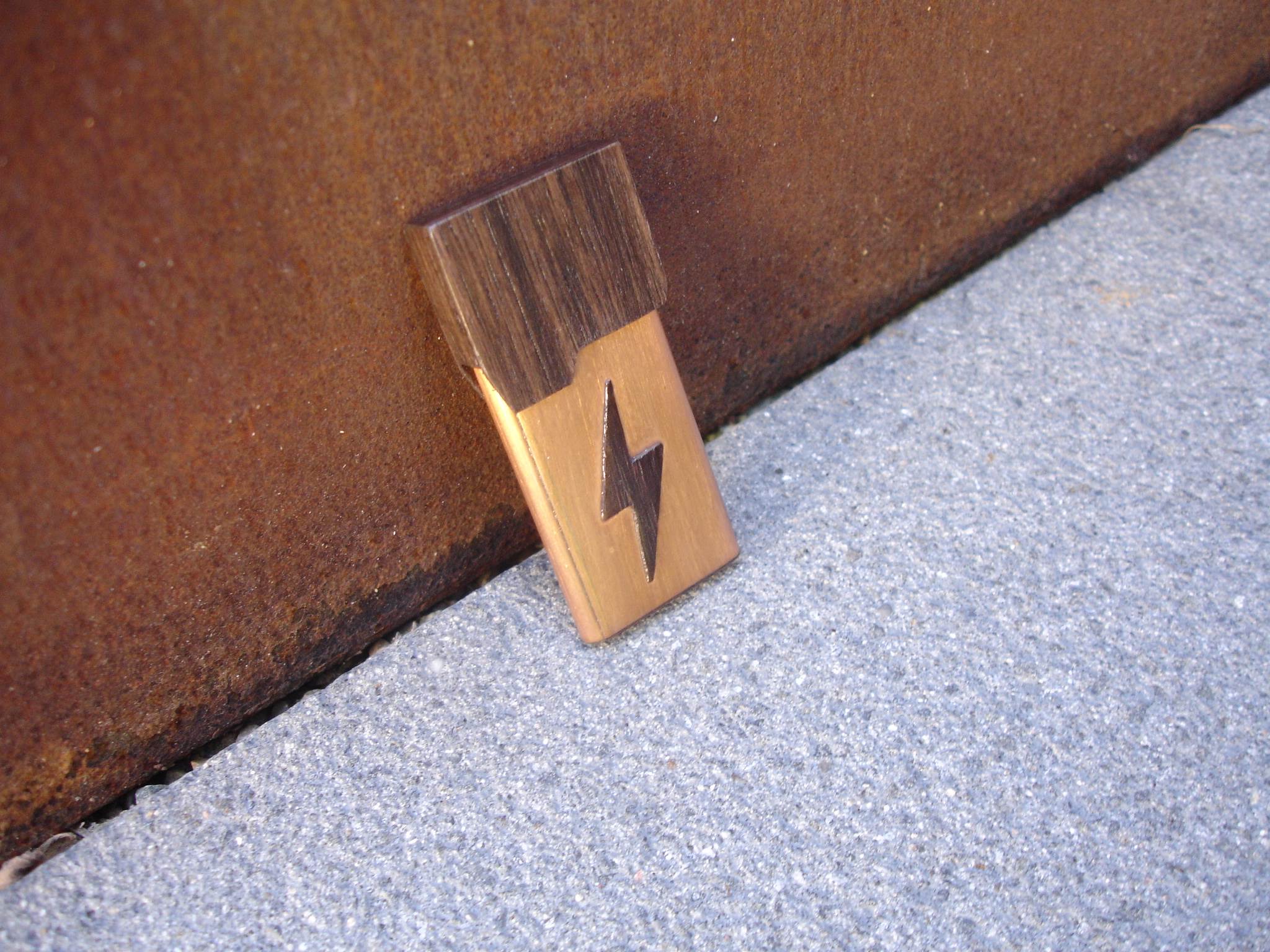

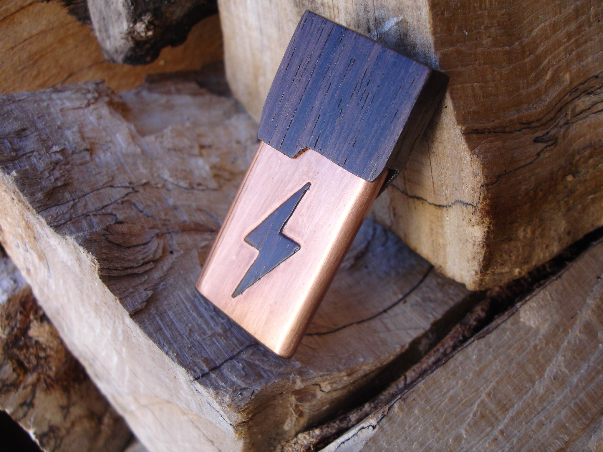

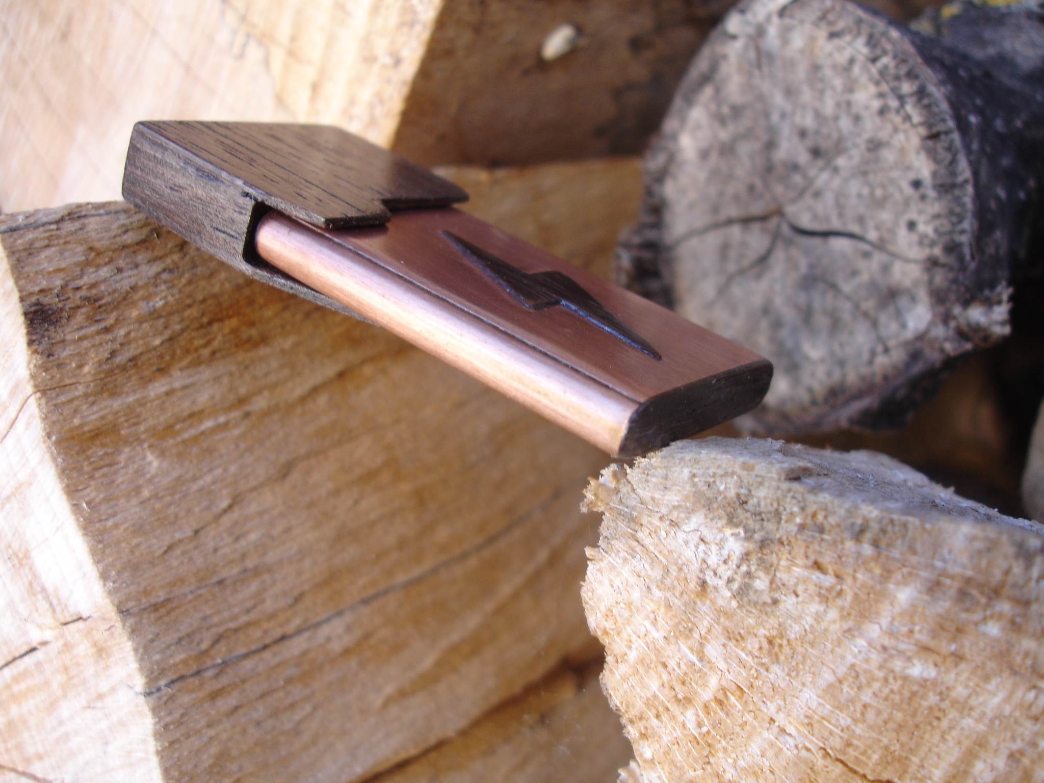

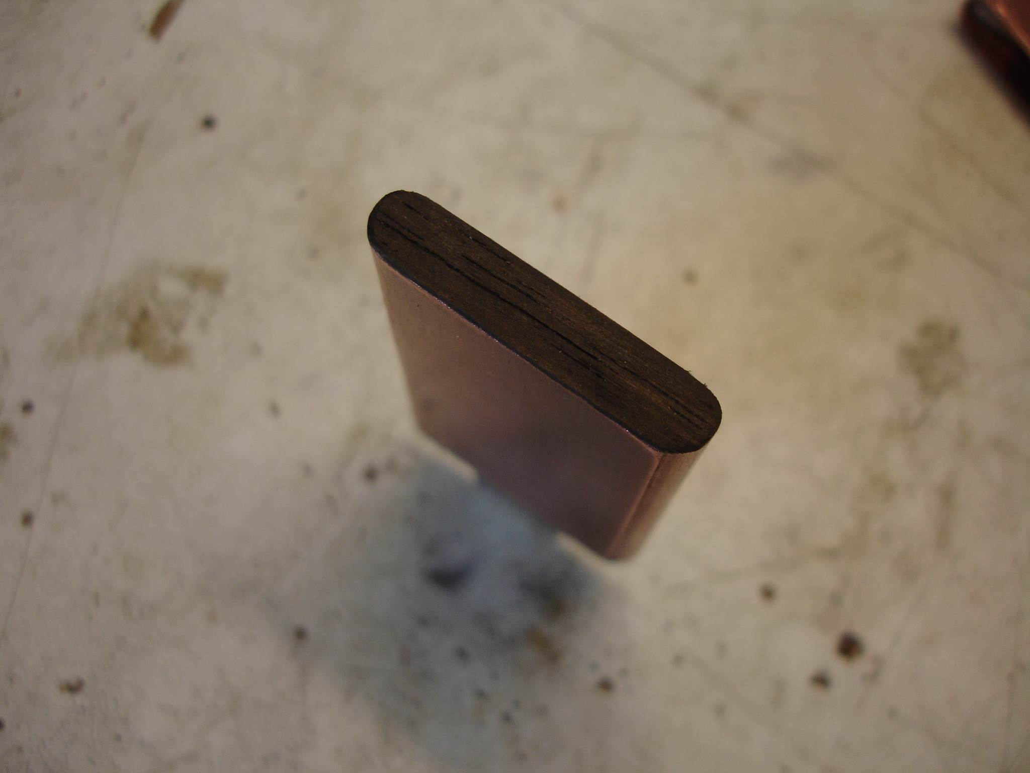

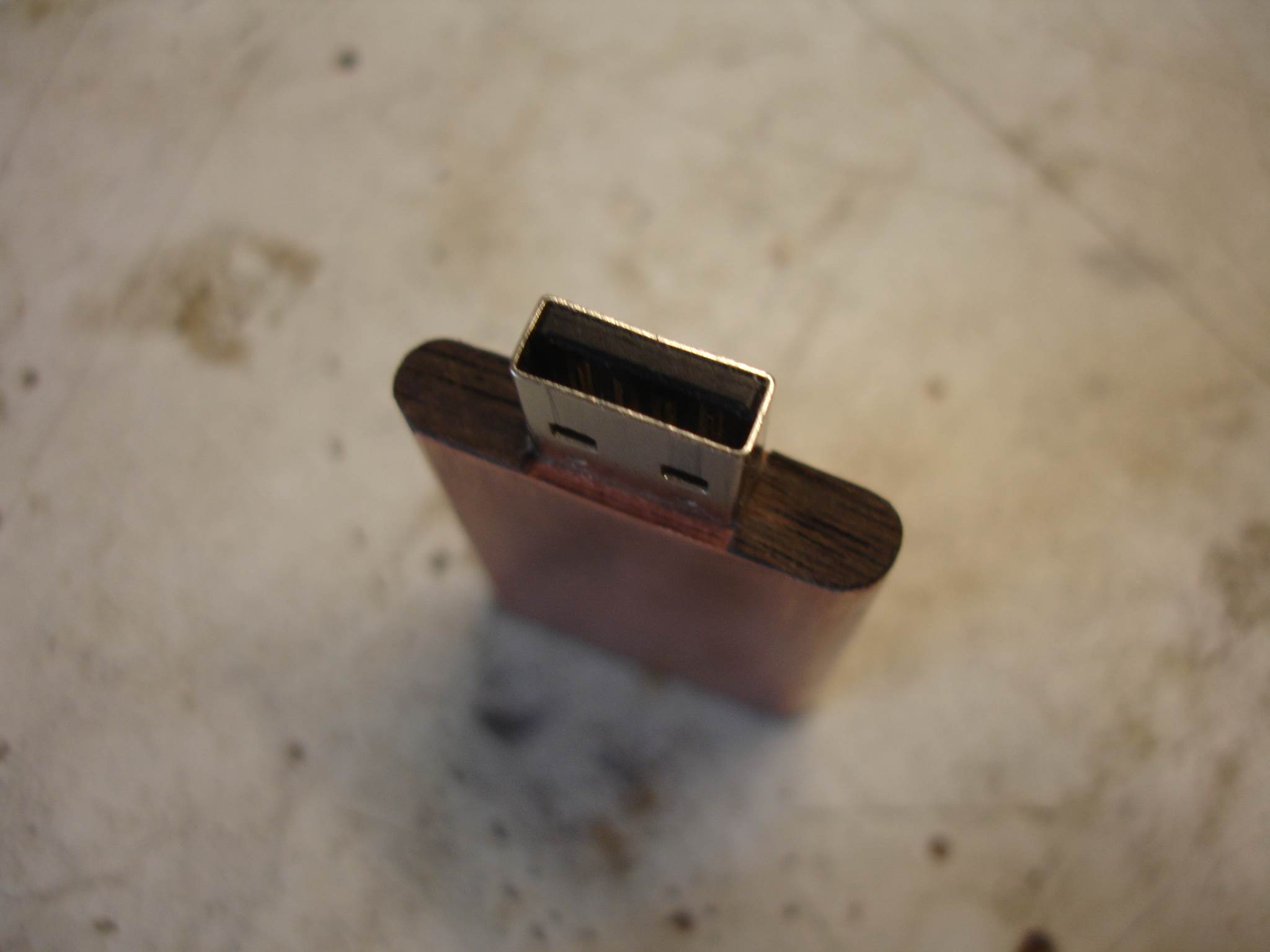

Final Pics
So, hier gibts jetzt die Finalen Bilder.
Falls es noch Fragen gibt, nur raus damit.

Posts: 516
Friday, August 26th 2016, 4:20pm
Ist echt gut geworden :thumbup: . Ist mal was anderes mit dem Kupfer und dem Ebenholz ;) .
Gruß, Flexplays
Posts: 824
Location: Essen
Occupation: Glücksuchender
Sunday, August 28th 2016, 6:21pm
Sieht cool aus :thumbup: wie ein Feuerzeug, gefällt mir!
