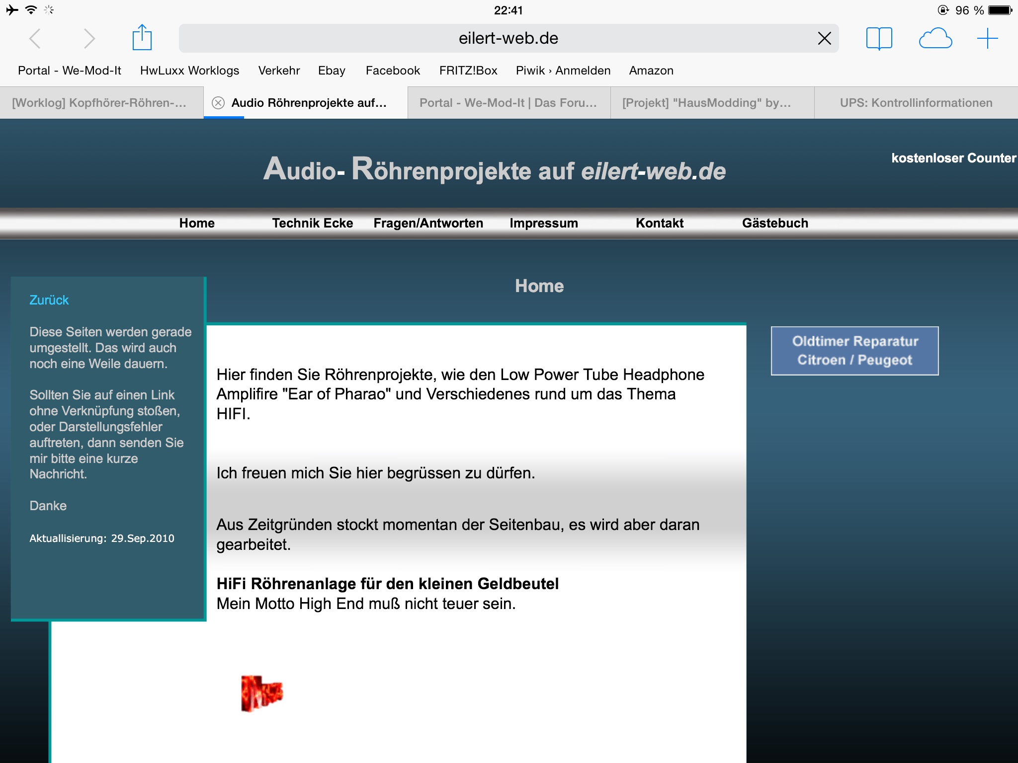

Die Schaltpläne und die Idee zum Bau des Röhren-Verstärkers kommen von dieser Homepage: http://www.eilert-web.de/ An dieser Stelle auch ein großes Dankeschön an Herrn Eilert, der sich mehrfach sehr viel Zeit genommen hat um eMails mit ewig langen Fragenkatalogen ausführlichst zu beantworten! :hail:
Anscheinend hast du Herrn Eilert zu viel gefragt, wenn er jetzt schon die Website offline genommen hat ;)
Bin auch schon auf die Updates gespannt.
Posts: 12,069
Saturday, April 26th 2014, 10:34pm
Also bei mir geht die Seite.

Paladin has attached the following image:
