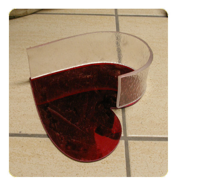

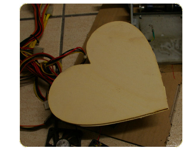

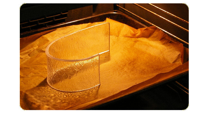

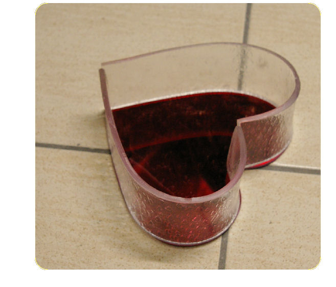

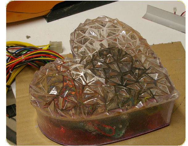

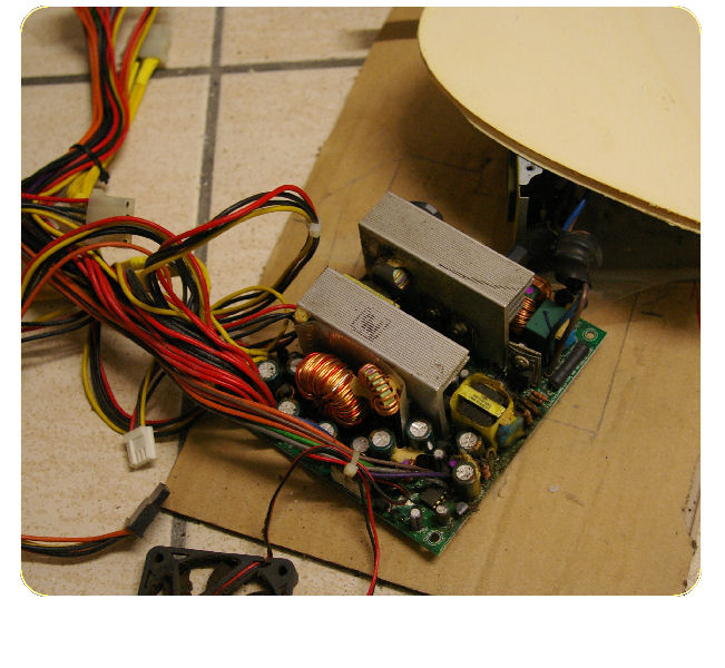

Nachdem das netzteil zuletzt schonmal probesitzen durfte, haben wir beschlossen das wir mit der kastenform von NT nicht wirklich zufrieden sind und das daher noch ändern wollen. Also kurz überlegt und dann zum Entschluss gekommen was liegt bei einem WCC näher als die Herz Form. Also erstmal eine Holz Schablone gemacht um zu sehen wie es mit den Größenverhältnissen am besten passen würde....Gleichzeitig haben wir natürlich auch schonmal das Netzteil auseinander genommen, damit wir die Maße des Innenlebens griffbereit hatten.
Anschließend ging es dann damit weiter das wir erstmal alle Einzelteile aus verschiedenen Plexiglas Sorten ausgesägt haben, um dann im nächsten Schritt die beiden Seitenteile im Ofen zu erwärmen und sie dann in Form zu biegen.

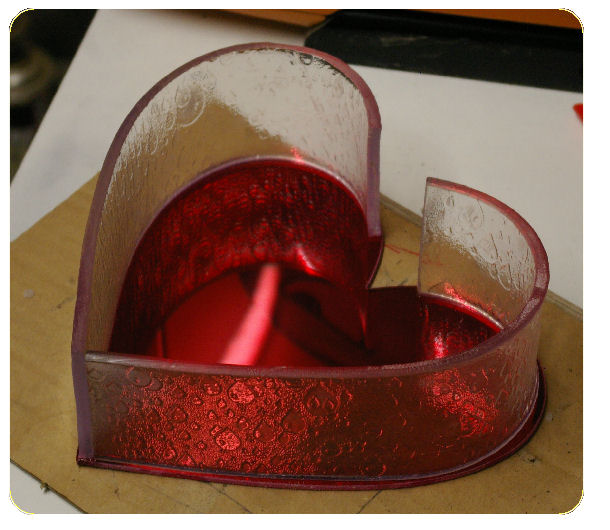

Bei der Bodenplatte haben wir uns für rotes Spiegelplexi entschieden, da das einen schönen schimmer in die restlichen Anbauteile wirft, selbst wenn keine Beleuchtung eingeschaltet ist. Für Seiten und Deckelteil haben wir dagegen strukturiertes Plexi genommen da das besser das Licht einfängt bzw. schöner funkelt und glitzert (Deckelplatte)

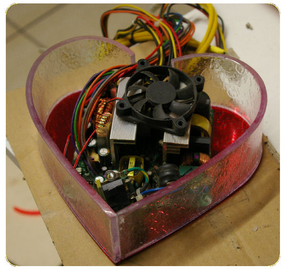

Anschließend durfte die NT hardware auch in das Case und der Deckel ein erstes Mal Probesitzen....

Der Luftstrom im Nt ist mir noch unklar

Das NT finde ich richtig cool, aber auch ich verstehe den Luftstrom vom Nt nicht

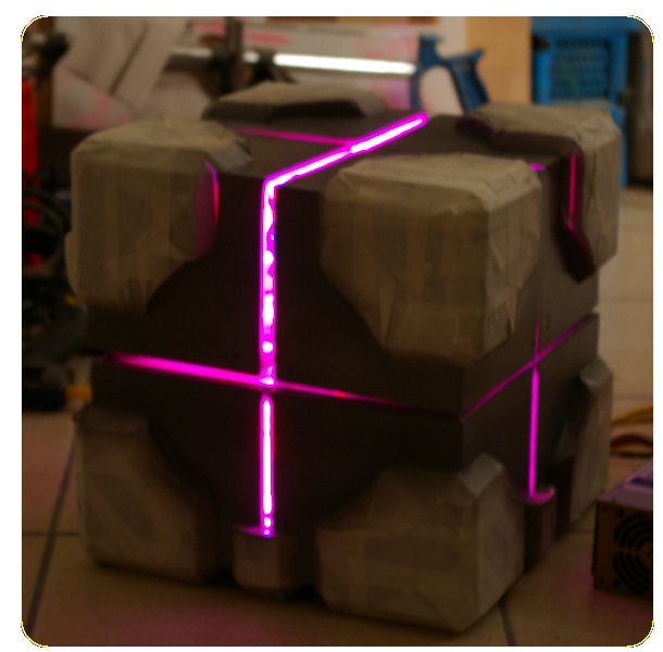

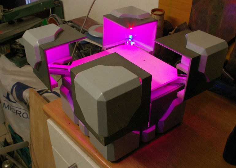

Heute gibt es aber auch mal wieder was neues und auch ein kurzes Video von nem Motor Testlauf....

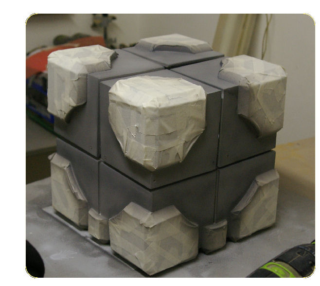

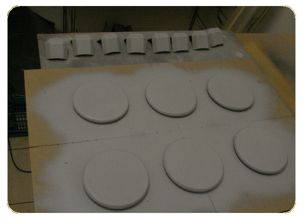

Weiter ging es aber vorher noch mit den ersten Lackschichten die wir schonmal über das Case gesprüht haben....

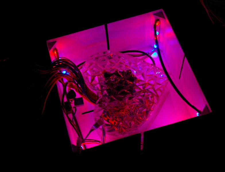

Ein kurzer Beleuchtungstest von allen LEDs folgte dann auch schonmal (einfach um zu sehen wo noch LEDs fehlen)

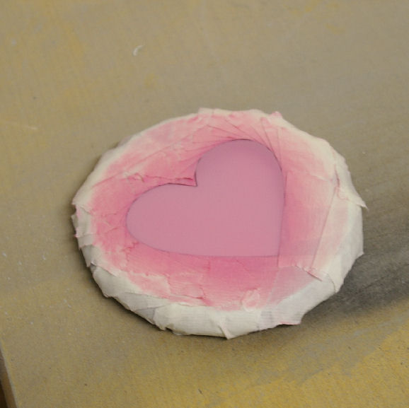

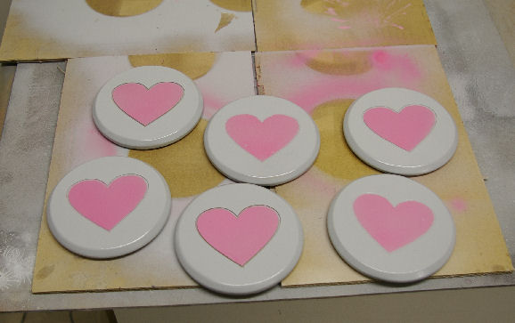

die Herzchen für die Außenseite haben wir dann auch schonmal lackiert...
und hier dann auch das angekündigte Video....

Dann bin ich gespannt wie das mit der NT Belüftung gelösst wird.
Das auf und zu machen geht echt fix.
Warum haben einige eurer Bilder einen Rahmen mit abgerundeten Ecken?

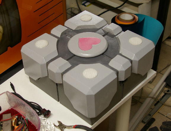

Ansonsten hab ich auch mal wieder ein kleines Update für euch:

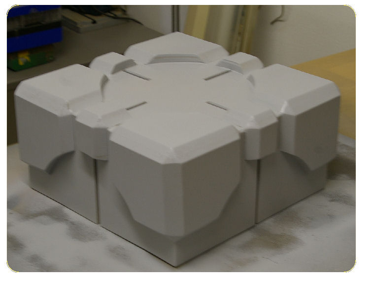

In den letzten Tagen haben wir erstmal die kleinen Herzen soweit fertig gemacht das wir das erste davon auch direkt auf der Unterseite des Würfels anbringen konnten. Gleichzeitig haben wir auch schonmal ein paar Filzgleiter aufgebracht....

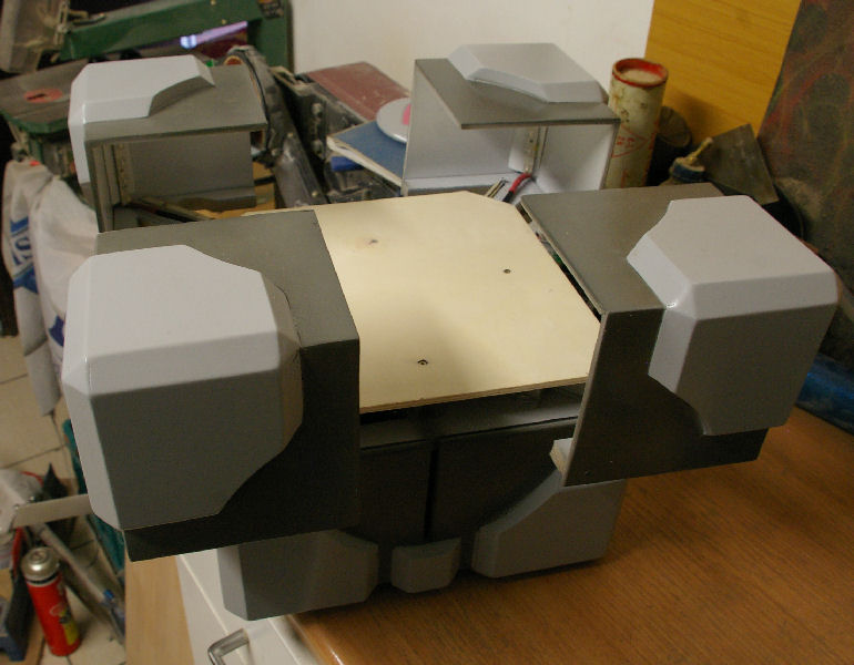

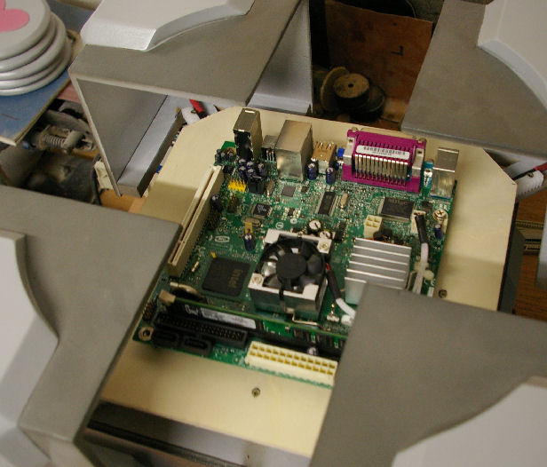

Anschließend ging es mit der Mainbase weiter....die erstmal vorbereitet und eingebaut wurde, so das wir auch das Mainboard ausrichten und testweise befestigen konnten....

Ist das das Original-Mainboard was rein kommt, oder nur ein Dummy?
Posts: 463
Monday, July 25th 2011, 7:29pm
oh, da müssen wir mal schauen....kann sein das es das finale Board für den kleinen ist, kann aber genauso gut passieren das wir es nochmal tauschen....
Soooo, heut hab ich dann wieder ne kleinigkeit für euch.....ein neues video .....vom nächsten testlauf.
Der unterschied zum vorherigen ist recht simpel....jetzt hängt ein arduino mit passender Schaltung zwischen Motor und Stromquelle so das sich die einzelnen Bewegungen vernünftig ansteuern lassen....
Als Test haben wir da einfach mal ein kurzes programm gemacht wo 3 verschiedene varianten abgespult werden, ausgelöst wird das ganze über einen einfachen taster der ebenfalls am arduino hängt.....
Natürlich ist das ganze noch nicht final, daher ruckelt und zuckelt es hier und da noch ein wenig ...aber das ist jetzt nur noch feintuning, was in den nächsten Tagen behoben sein sollte....

Super cool geworden! Sehr nice :0)
Monday, July 25th 2011, 8:00pm
Die dinger hänga no a weng schepps dran, aber sonst ist es cool :D

Ich muss leider auch sagen, das die oberen Teile no a weng schepps sand. Aber das werded Ihr garantiert noch richten.
Das Video gefällt und ich hätte noch nen Vorschlag, ne Soundsteuerung für Demo zwecke, damit sich alles im Takt bewegt. Sieht evtl. verrückt aus kommt aber gut an denke ich.
