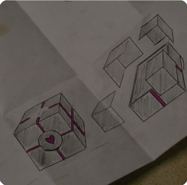

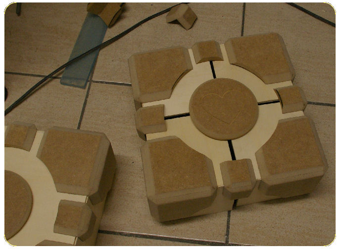

Im Kopf hatten wir einen Weighted Companion Cube ja schon länger, aber aus irgendeinem Grund hatten wir es noch nicht umgesetzt. Also erstmal kurzes Brainstorming um festzulegen wie wir es genau umsetzen wollten, wie groß usw.....und dann ging es auch direkt schon los.....

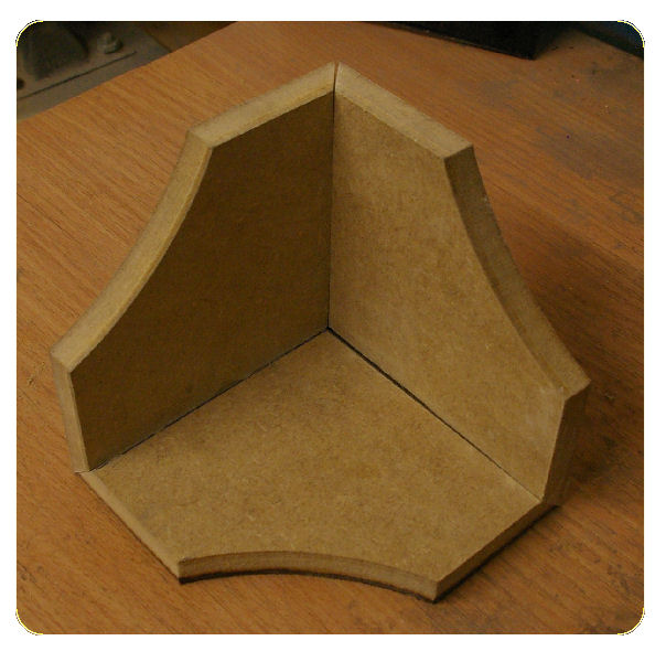

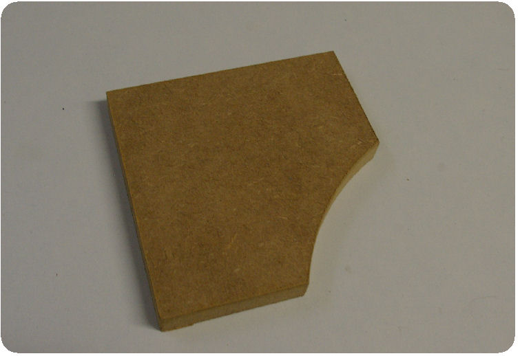

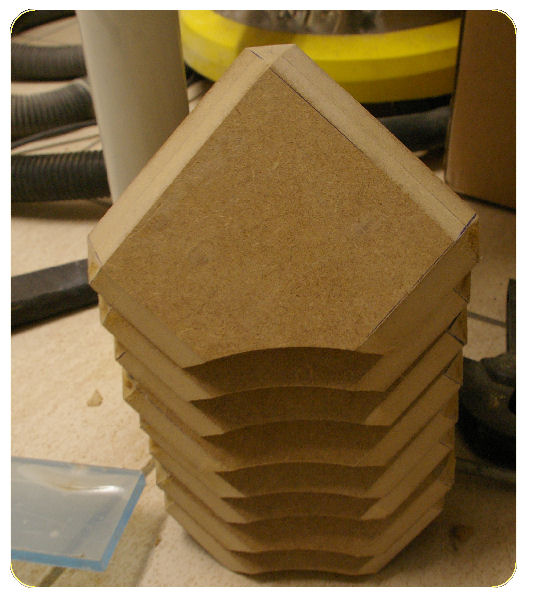

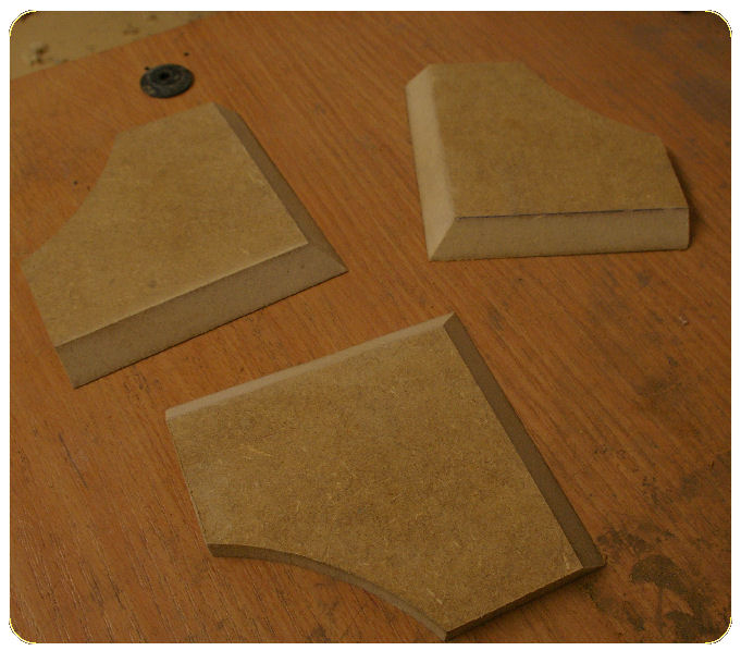

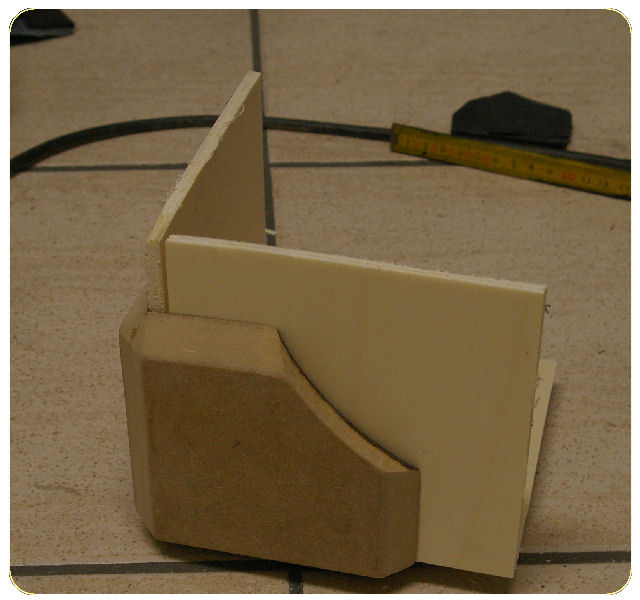

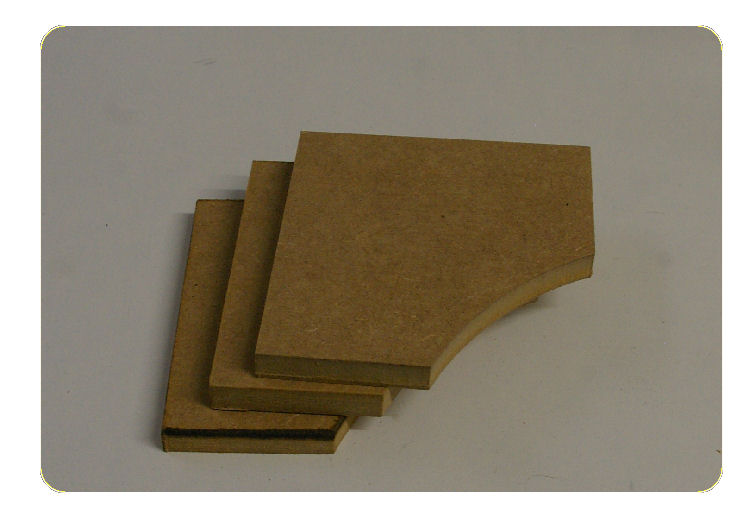

Erstmal haben wir damit angefangen, die ersten Einzelteile auszusägen die wir für die Außenseite brauchen würden. Anschließend mussten dann erstmal alle Kanten nachbearbeitet werden, so das Sie eine 45° Phase aufweisen, die wir dann im nächsten Schritt erstmal aneinander kleben werden.....

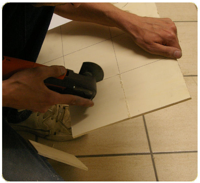

Ich leg euch aber mal eine Tischkreissäge und eine Kappsäge ans Herz :D

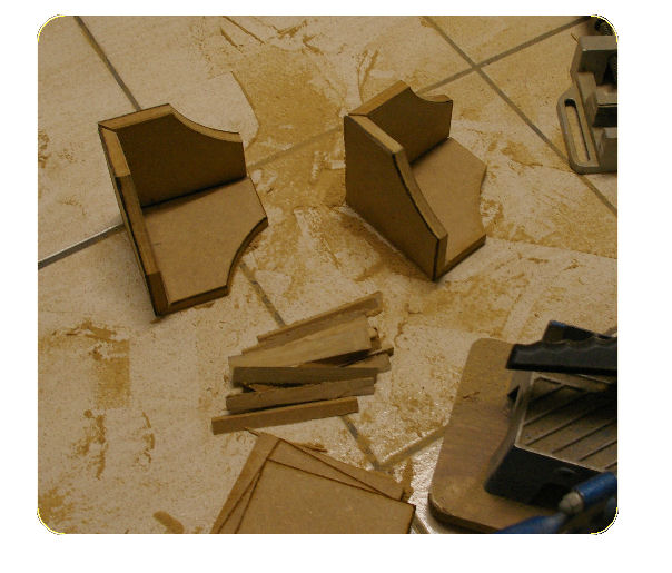

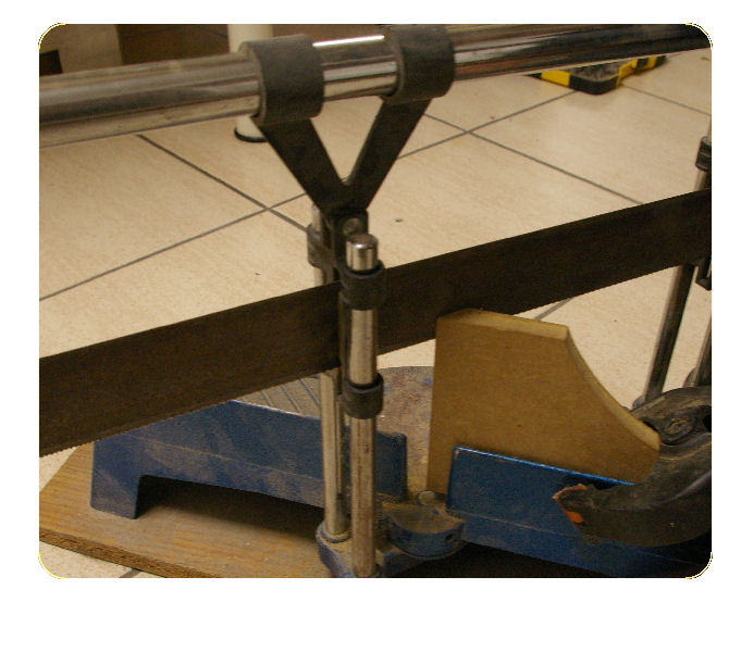

jaaaa, dat wär ne echte arbeitserleichterung gewesen :thumbsup: ....aber zum glück ist der Teil jetzt abgeschlossen. Haben die handsäge auch nur zum "anreissen/ankerben" benutzt....sprich 2 - 3 mal drüber gegangen damit wir ne vernünftige markierung hatten und dann anschließend mit dem Multimaster den richtigen Schnitt gemacht....danach jedes Teil dann noch kurz über den Bandschleifer und feddig war es....aber hätte natürlich einfacher sein können :D

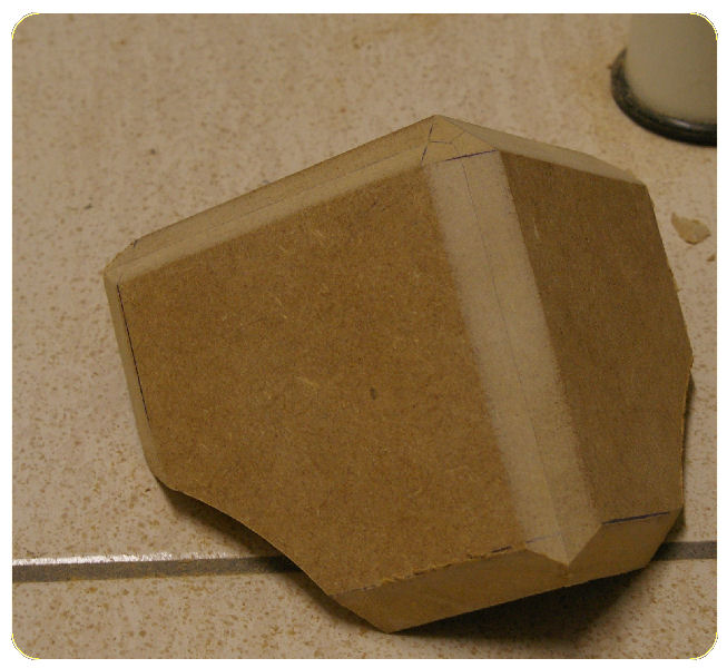

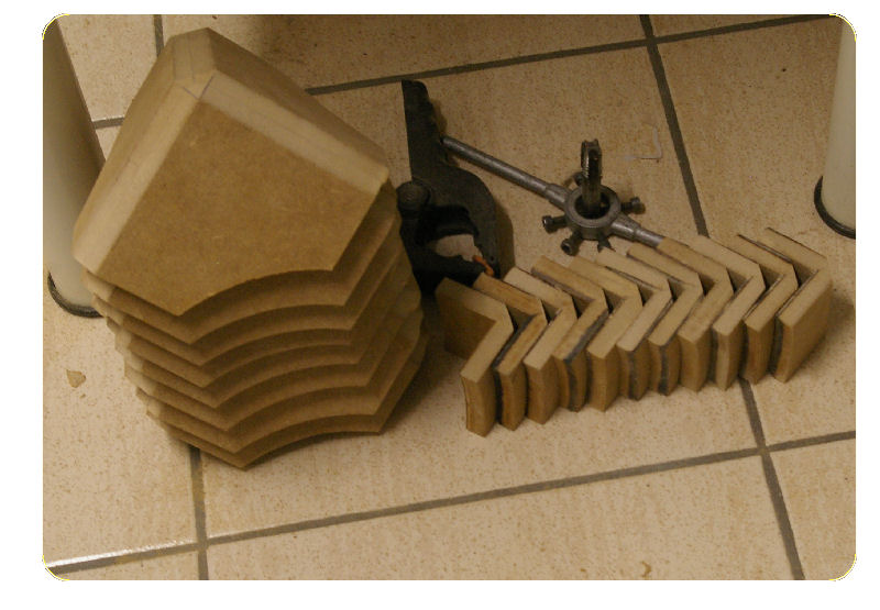

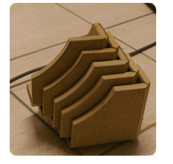

Nachdem wir ja die ersten Teile für die erste Ecke soweit vorbereitet hatten, haben wir die Einzelteile auch direkt als Schablone für die nächsten 7 Ecken genutzt, die ja auch noch ausgesägt werden mussten. Gleichzeitig haben wir auch schonmal die ersten Teile für die Mittelstege ausgesägt...von denen brauchen wir ja schließlich auch noch 8....
Nachdem die ersten Teile dann zusammengesetzt waren, konnten wir uns auch über die nächsten Kanten hermachen (da so gut wie jede Kante einen ganz bestimmten Winkel vorweisen muss)

Also für daß das die Kanten mit dem multimaster geschnitten wurden schauen sie echt sauber aus. Respekt.

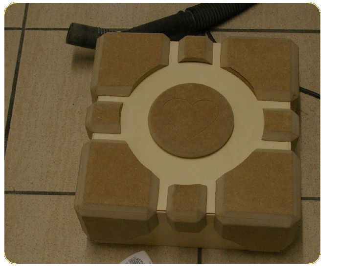

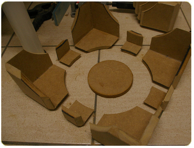

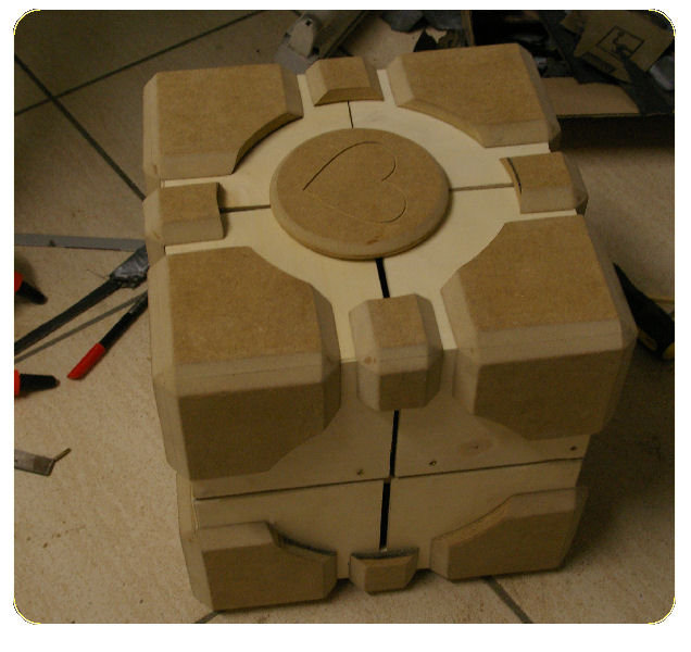

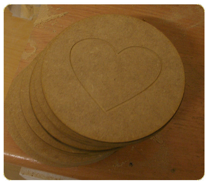

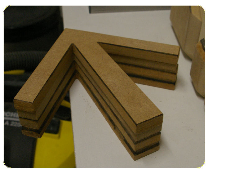

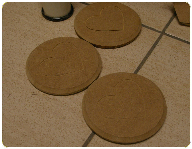

In den letzten Tagen haben wir natürlich erstmal mit den Äußeren Ecken weitergemacht und nebenher noch die restlichen Kreise für die Mittelteile ausgesägt. Die haben dann auch allesamt noch ne Herzgravur bekommen bevor wir dann anschließend erstmal die Kanten nachgeschliffen haben....

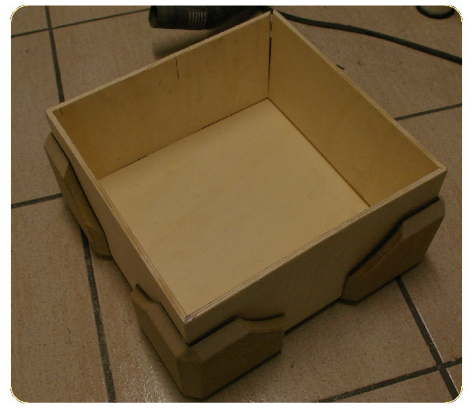

Anschließend haben wir uns dann erstmal um die innere Außenhaut gekümmert und schonmal die ersten Einzelteile ausgesägt....
Saturday, May 28th 2011, 9:50am
Moin, das mit dem Chaotisch sein ist für mich nix neues ^^

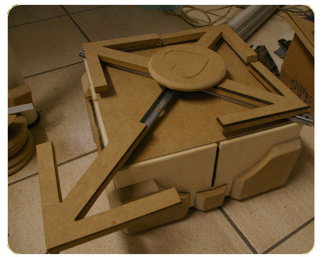

warum habt ihr da so kleine Einzelteile gemacht, also von dem inneren Korpus? Soll sich das später aufklappen?
ich hab mir die gleiche Frage gestellt
na da habt ihr euch doch schonmal die richtige Frage gestellt :P

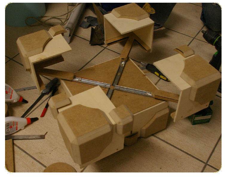

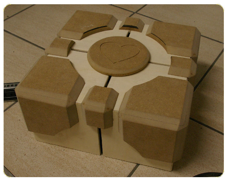

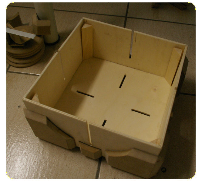

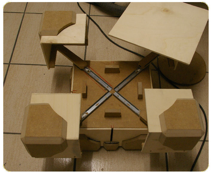

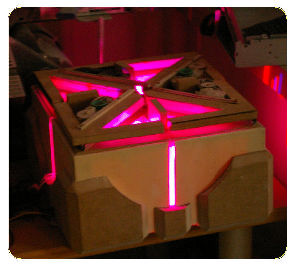

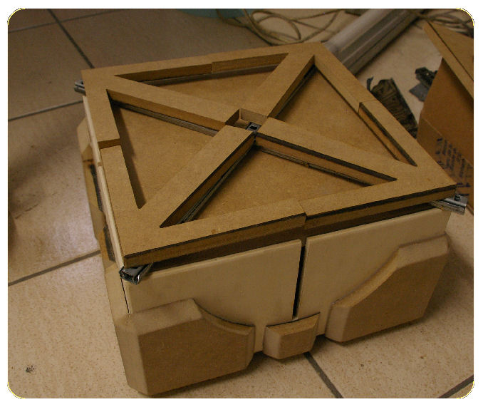

Klar, die obere Seite soll sich später öffnen und schliessen lassen, daher auch die 4 Einzelteile, geplant ist es das sich die Einzelnen Ecken jeweils diagonal vom Case wegbewegen (nicht allzuviel, aber so das man reinschauen kann....)
Ansonsten ging es natürlich auch wieder etwas weiter....

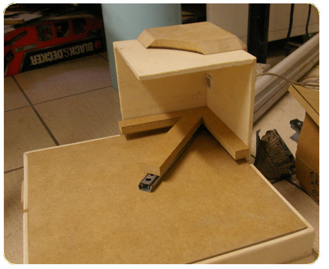

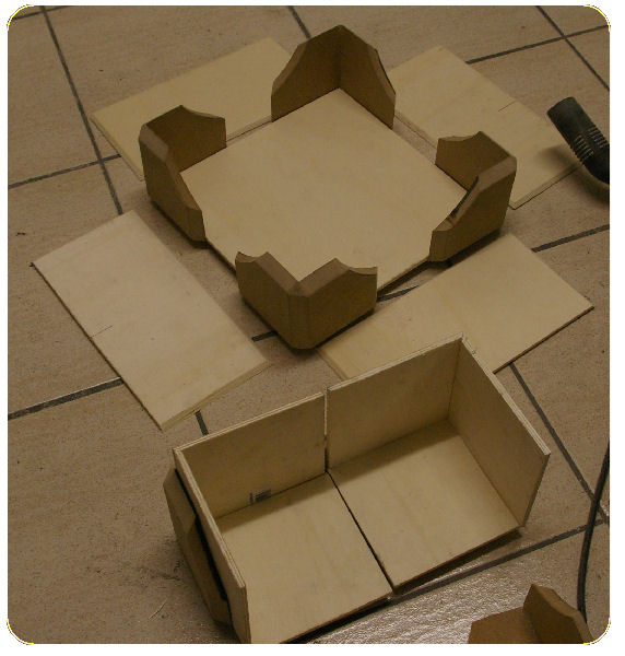

Da die Unterseite später natürlich genauso aussehen soll wie die Oberseite, mussten wir erstmal ausmessen wieviel abstand zwischen den einzelnen Ecken bleiben würde, damit wir anschliessend auch die Unterseite mit dazu passenden Schlitzen versehen konnten....

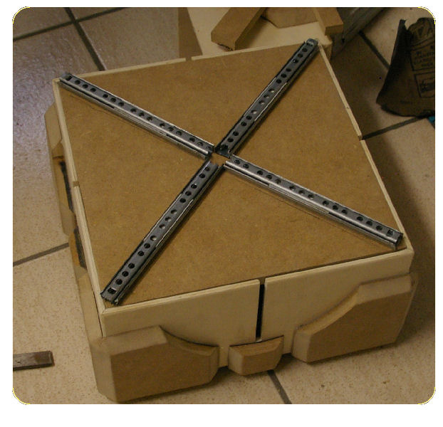

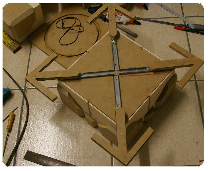

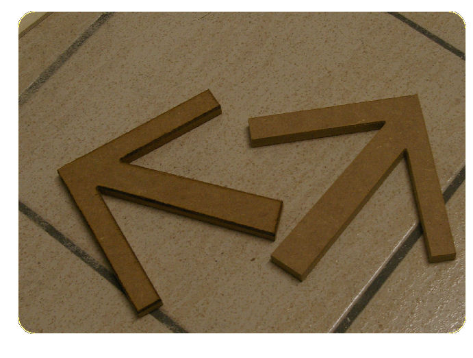

Anschließend haben wir dann erstmal Vorbereitungen für die Oberseite getroffen, indem wir die Halterungen für die einzelnen Ecken aus MDF ausgesägt haben....nebenher haben wir auch direkt noch nen Zwischenboden vorbereitet...und für den Zwischenboden einige Halterungen abgesägt....
Abschließend haben wir dann schonmal 4 Schubladenauszüge aufgeschraubt....einfach um zu sehen in wie weit wir sie noch bearbeiten müssen....

Sehr interessant, auch wie ihr das öffnen wollt. Ich denke das sieht gut aus wenn es offen ist.

Das Design gefällt mir jetzt schon gut. Bin gespannt wie es offen aussieht.

ne Vorschau gibts jetzt gleich.... :thumbsup:
Heut ist es nämlich mal wieder Zeit für ein kleines Update :thumbsup:

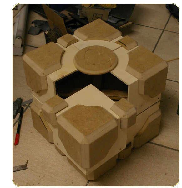

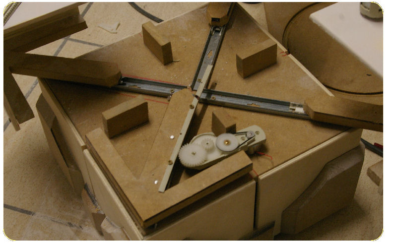

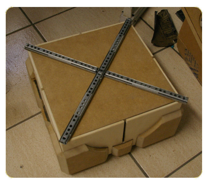

Nachdem wir ja die Schubladenauszüge schonmal testweise montiert hatten, konnten wir darauf direkt aufbauen, zum einen haben wir uns erstmal markiert, was noch an den Auszügen abgeschnitten werden musste, damit das Case auch komplett zugeht...zum anderen konnten wir schonmal testen wie wir die oberen Ecken am sinnvollsten an den zugehörigen MDF "Pfeilen" montieren könnten (auch damit die Abstände stimmen)
Anschließend haben wir den ganzen Spaß dann mal testweise zusammengebaut und geschaut ob die Mechanik auch wirklich so funktioniert wie wir es uns vorstellen....

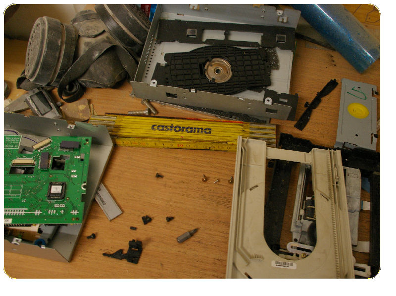

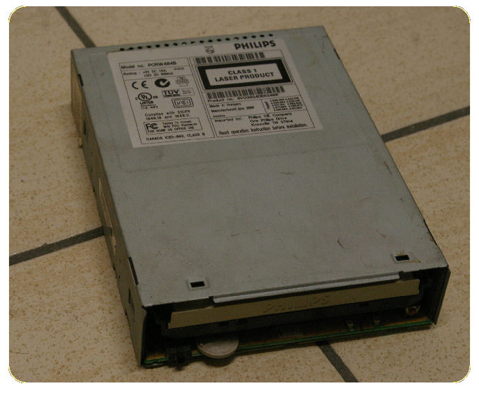

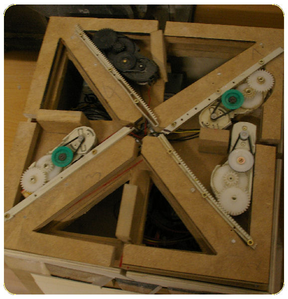

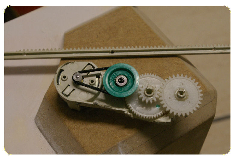

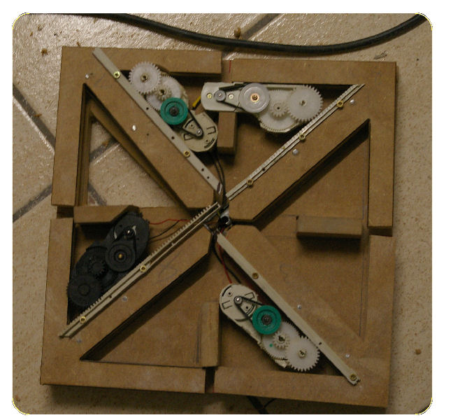

Zuletzt haben wir dann noch angefangen alte CD Laufwerke zu recyclen, die sich in den Jahren so gesammelt haben und nur noch hier liegen damit man mal schnell ein dummy LW hat um Teile anzupassen....Geschlachtet haben wir im grunde nur 2 Teile nämlich den Motor der für den Schubladenauswurf verantwortlich ist (mitsamt seiner Zahnräder) und die zugehörige Zahnstange....

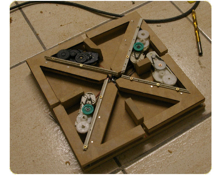

Wird jeder Teil eigenständig angesteuert oder wollt ihr das mit nur ein oder 2 Motoren lösen
Sunday, June 5th 2011, 11:19am
Das mit den Laufwerken ist ja ne coole Idee. Ich hoffe die Dinger haben genug Kraft. Reicht da überhaupt die Länge der Zahnstangen aus, oder macht ihr da mehrere hintereinander?
Danke Danke, den Spass hatten wir schon :thumbsup: , haben insgesamt 5 laufwerke geschlachtet (eines hatte ziemlich komische /unbrauchbare innereien)aus denen wir 4 motor / zahnstangen ausschlachten konnten, die wir natürlich auch alle einzeln ansprechen wollen :D
Sagen wir es mal so, der erste Testlauf sah schonmal gut aus, haben es halt nur noch nicht ausprobiert mit allen Anbauteilen, aber das sollte schon klappen. Mehrere Zahnstangen hintereinander funktionert leider nicht, dadurch das sie mittig über kreuz laufen können wir nur ne begrenzte länge anbringen, da wir sonst in der Höhe höher bauen müssten als wir wollen und uns gleichzeitig den Platz für das Mainboard einschränken würden....
Ist aber auch kein großes Drama, da wir die restlichen 2 cm die der auszug noch weiter aufgehen würde, an sich nicht zwingend brauchen um im Innenraum Änderungen vorzunehmen und im Notfall können die Einzelteile von Hand weiter aufgezogen werden (was aber wahrscheinlich nichtmals für den Mainboard Einbau nötig sein wird)

Nach dem ersten Laufwerk folgten natürlich direkt die nächsten Opfer, die erstmal als Teilespender herhalten mussten....Nachdem wir dann genügend Einzelteile erobert hatten, konnten wir auch direkt einen ersten Testlauf vorbereiten....

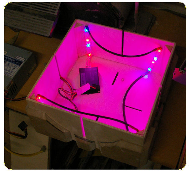

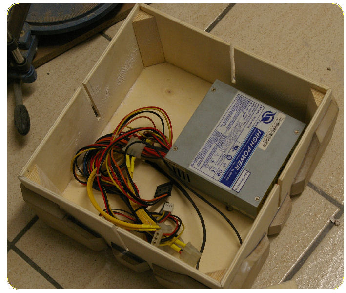

Anschließend haben wir dann erstmal das Netzteil für das System in die Unterseite gepackt um zu sehen wie groß es nun wirklich im vergleich zum rest ist und gleichzeitig auch um schonmal zu überlegen was wir an der Optik noch ändern wollen......
Danach haben wir dann erstmal die Spacer für den Mainboardtray auf der midplate aufgeschraubt und die ersten Kabeldurchführungen markiert und ausgeschnitten. Dadurch werden dann später alle Kabel von Netzeil zum Board verlegt, ebenso wie die LED Verkabelung....

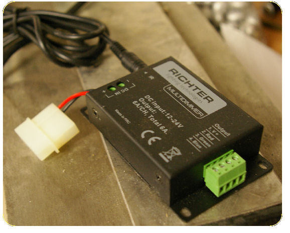

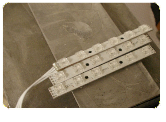

Bei der Beleuchtung haben wir uns für RGB LED Streifen von LEDs.de entschieden, bei denen wir uns auch hier nochmal herzlich für ihre Unterstützung bedanken möchten!!! Die ersten Streifen sind auch schonmal vorbereitet und testweise verkabelt, so das wir testen konnten wie hell 4 von den 10 cm streifen nun sein würden....und sind an sich schon sehr zufrieden (im oberen bereich kommen natürlich auch nochmal welche rein)....
