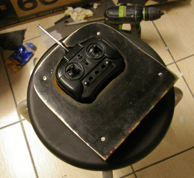

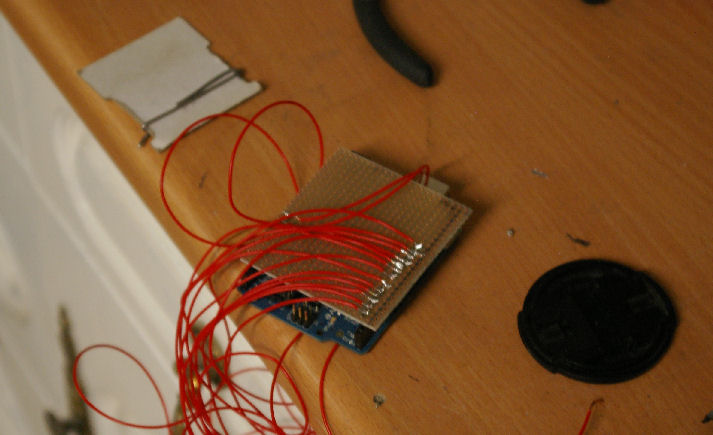

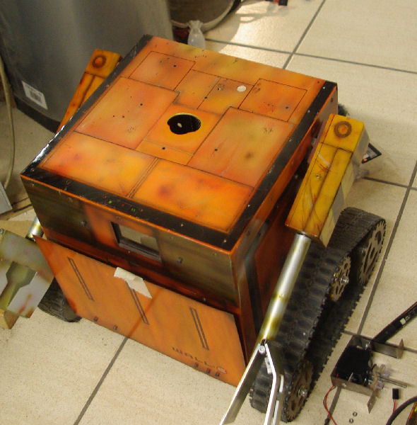

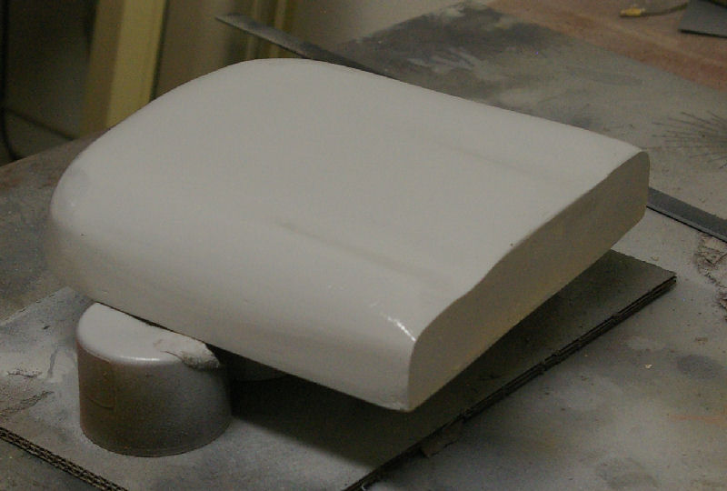

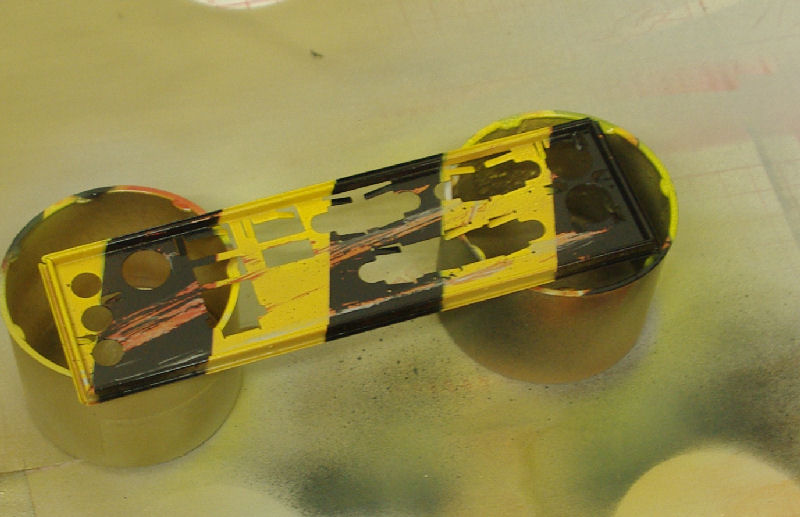

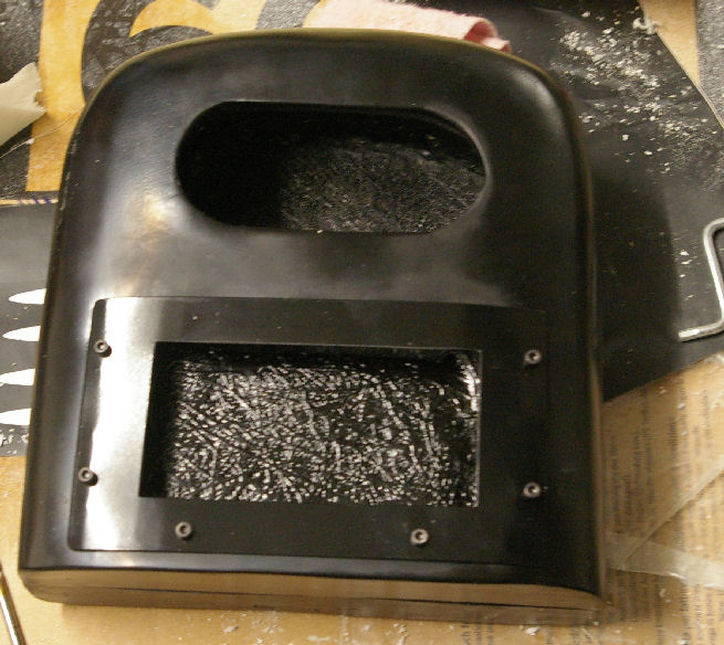

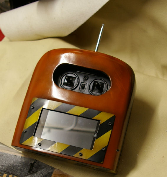

Naja um jetzt nicht einen zu großen Sprung einzubauen....hier erstmal noch ein paar Bilder aus dem letzten Jahr die wir noch vom weiteren Entstehungsprozess der Fernbedienung gemacht hatten....

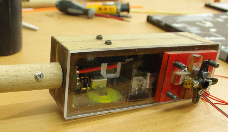

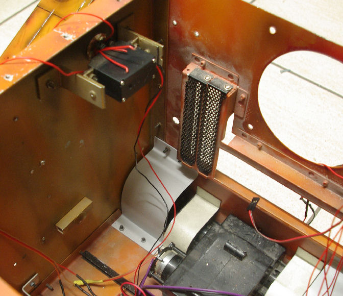

Die Servos wurden auch nochmal neu verkabelt ....
und hier auch noch ein letztes Bild von der DCMM2011

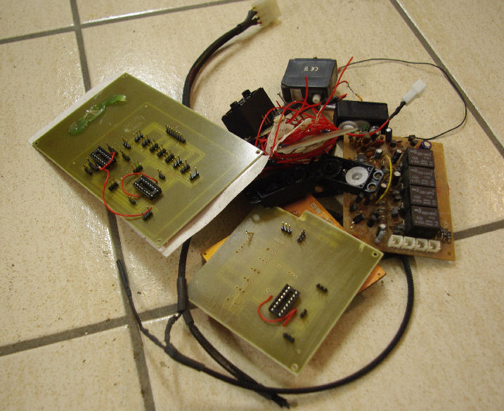

Um jetzt nicht allzu weit auszuholen....mach ich mal ne lange Geschichte kurz....vor der Gamescom war noch alles gut und funktionierte hervorragend.....kaum am DCMM Stand angekommen hat unser Elektronik Fluch zugeschlagen und das Teil hat nur noch Probleme produziert mit dem Endergebnis das er seine komplette Elektronik inkl. der Servos aufgeraucht hat.... :D
Da wir darüber natürlich nicht besonders glücklich waren, konnten wir das Teil nach der Gamescom auch nicht mehr sehen, weshalb das gute Stück ein Leben außerhalb der Werkstatt fristen mußte....nachdem dann aber ein paar Monate ins Land gegangen waren, hatten wir wieder ein paar neue Ideen ausgebrütet und konnten gar nicht anders als ihn wieder in die heiligen Hallen einzulassen.....
Was wir geplant haben....
- Die komplette Elektronik fliegt raus (stammt zum Teil ja noch von dem alten RC Panzer)

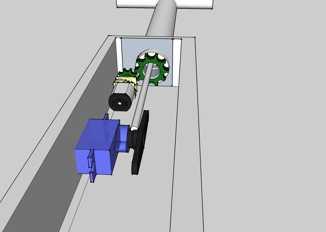

Wie wir das ganze Umsetzen wollen (vor allem die Bewegungen der Arme/Hände) haben wir uns auch schon überlegt....
hier ein schnelles Sketchup von dem ungefähren Aufbau....damit man sich schonmal besser vorstellen kann was wir vorhaben....
Also erstmal schonmal Elektronik raus ...
angefangen haben wir natürlich auch schon....

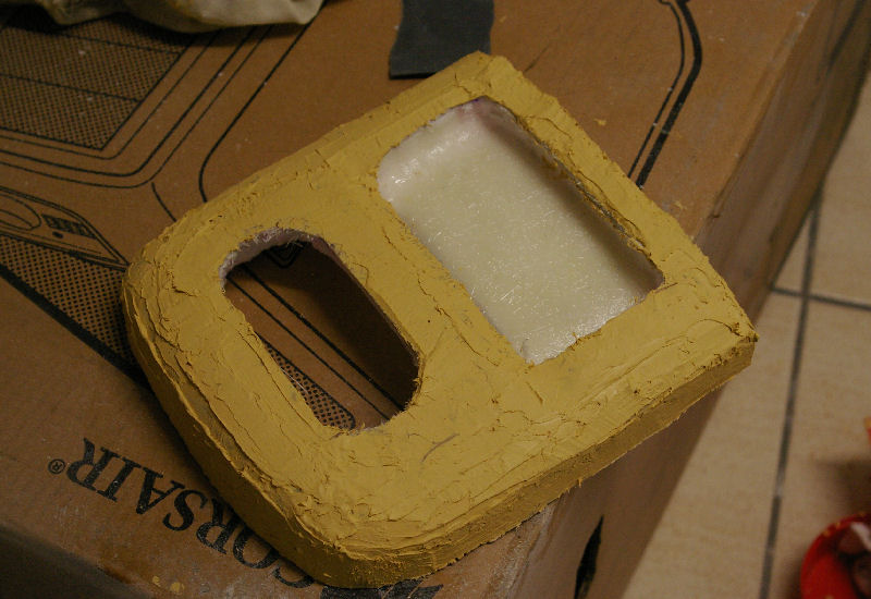

In den letzten Tagen haben wir uns die meiste zeit damit beschäftigt von diesem Bild ....
zu diesem Zustand zu kommen....

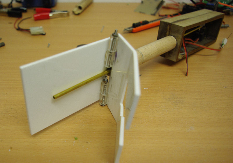

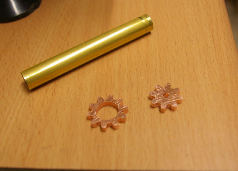

Im Grunde war der Fertigungsprozess fast der gleiche wie bei den ersten Versionen....mit ein paar Ausnahmen.....die Oberarme haben wir mit einer tiefen Tasche versehen in der wir die Motoren/Servos für die Bewegungen der Arme befestigt haben....

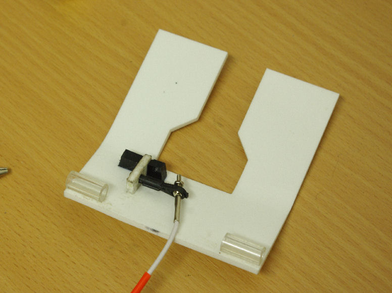

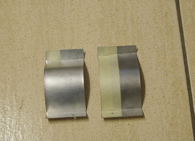

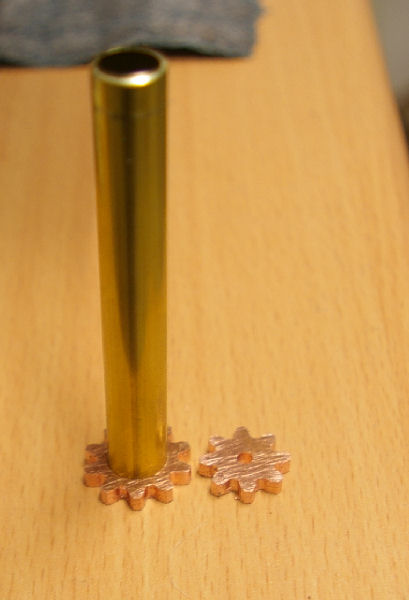

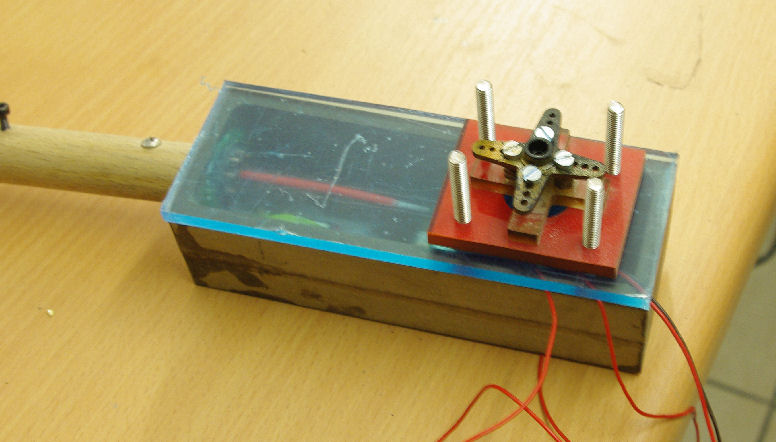

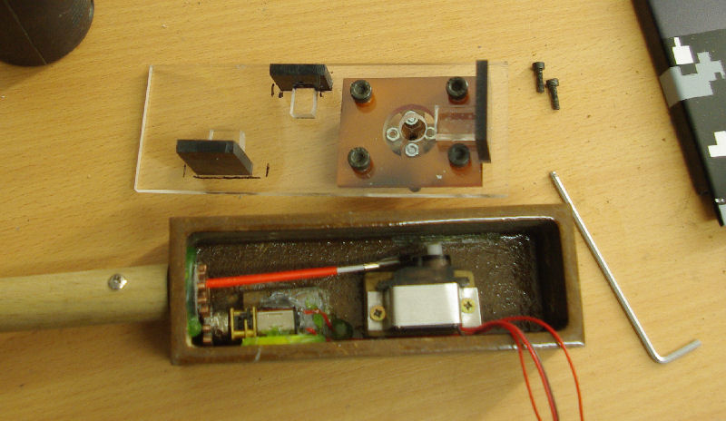

Die Unterarme haben wir diesmal aus mehreren Teilen hergestellt, was verschiedene Gründe hatte. Die Einzelteile des Unterarms haben wir dann erstmal mit einer passenden Bohrung versehen so das wir auch die Motorwelle (das Messingrohr mit dem Zahnrad) am Unterarm befestigen können....
Durch die selbe Bohrung führen wir dann auch den Seilzug für das Öffnen/Schliessen der Hände so das dieser keine Probleme mit der Drehbewegung des Unterarms bekommt.....

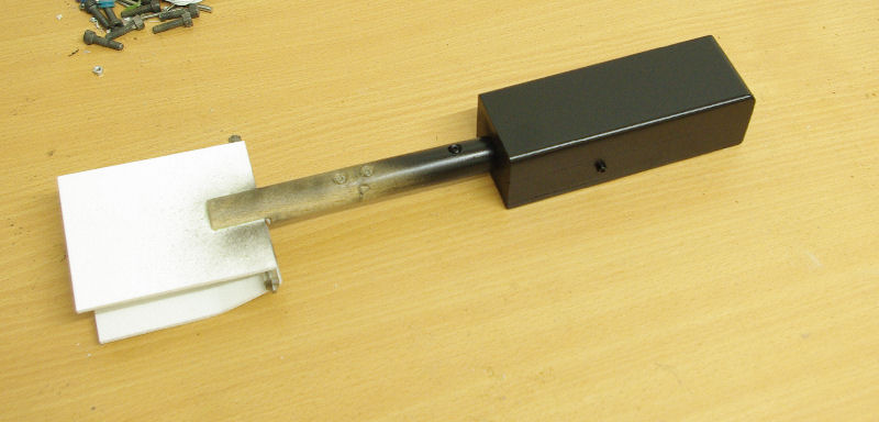

Nachdem das ganze dann soweit vorbereitet war, haben wir uns um eine neue Möglichkeit der Befestigung des Arms am Case überlegt und eine passende Adapterplatte vorbereitet....So können wir in Zukunft den Arm in all seine Bestandteile zerlegen sollte es mal irgendwo probleme geben, gleichzeitig wird uns das auch die Montage und Wartung deutlich vereinfachen....

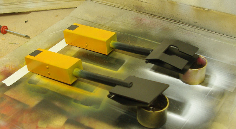

und anschliessend konnte es dann auch mit der ersten Lackschicht weitergehen.....

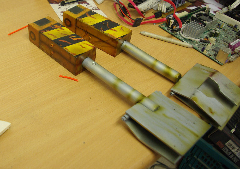

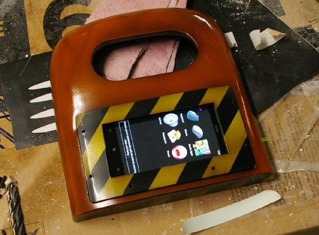

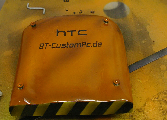

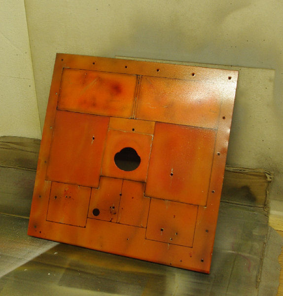

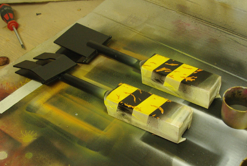

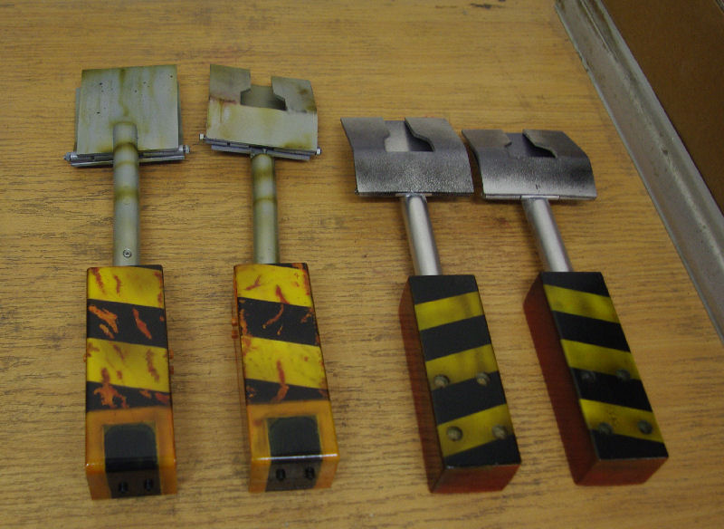

In den letzten Wochen haben wir erstmal die Lackierung der Arme soweit fertig gemacht, nebenher haben wir dann auch direkt noch ein paar Details am Deckel hinzugefügt....

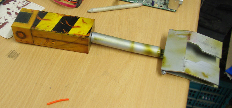

hier auch noch ein Größenvergleich der neuen und alten Arme (der Unterschied ist zwar nicht groß, aber entscheidend)

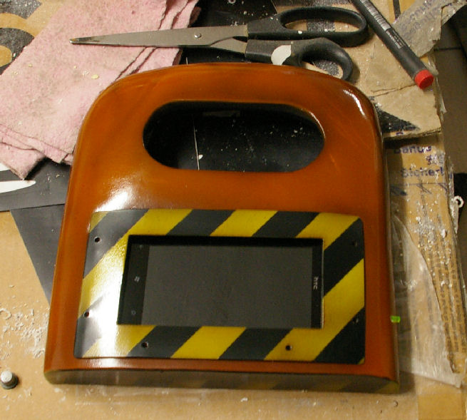

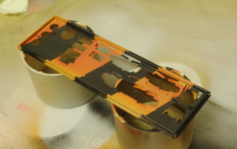

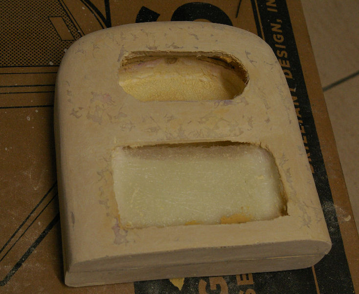

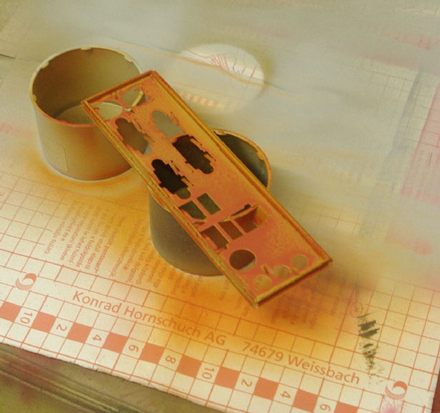

Die I/O Blende haben wir dann auch noch mit ein wenig Farbe versehen....

Die neuen Arme mit den Kratzern schauen gut aus.
So ein schutz auf dem Antrieb ist schon sinnvoll, nicht das da die Kabel rein kommen und Wall-E abhaut ;)
78
Sunday, July 29th 2012, 10:00pm
Warum wurde der eine Arm schief gebaut? Ich meine den Übergang vom eckigen Teil zum Runden.
