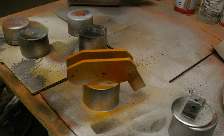

danach haben wir dann erstmal die ersten Teile der Hände ausgesägt....
die wurden dann anschließend auch direkt ein wenig gebogen ...bevor wir die Arme dann auf die Aufnahem der Plexiteile vorbereitet haben.....

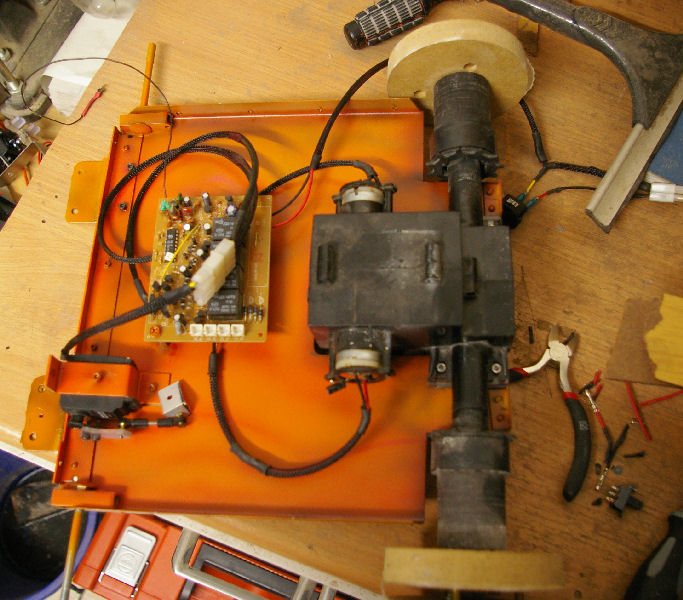

zuletzt haben wir dann noch die Mainbase testweise eingesetzt und auch die Fahrelektronik schonmal testweise auf der Bodenplatte montiert....

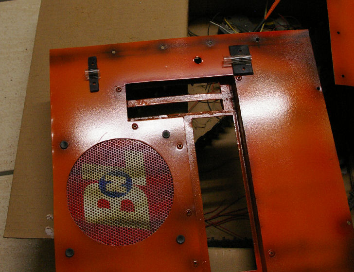

Nen Lüfter für die Rückwand haben wir dann auch schonmal ausgesucht....
bevor wir dann die nötigen Löcher in die Rückwand gesägt haben....
Danach haben wir dann ein passendes Stück Lochgitter zurechtgeschnitten und schonmal mit dem BnL Logo aus dem Film verziert.....

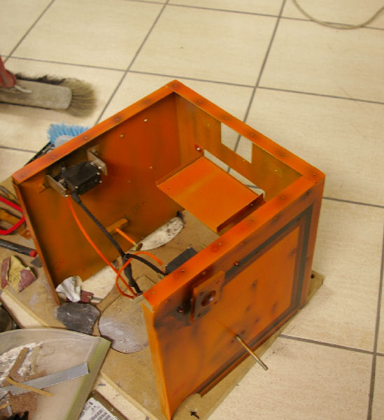

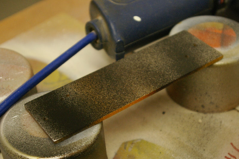

und da wir die Airbrushpistole einmal in der Hand hatten, ging es auch direkt an den Armen und der Mainbase weiter...wobei die Arme noch nicht fertig sind....

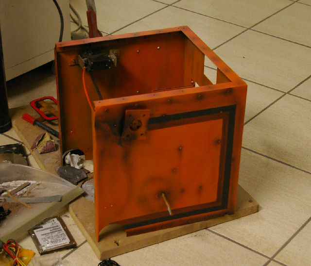

nachdem wir ja das lackieren der Arme und der Rückblende einmal angefangen hatten, haben wir das natürlich auch erstmal fertig gemacht....
Danach haben wir den Augen dann erstmal eine dünne Schicht Spachtelüberzug gegönnt, bevor wir sie dann anschließend lackieren konnten....
Dem Deckel mussten wir dann auch noch einige Löcher verpassen, bzw. das Loch für den Hals Servo etwas aufweiten...
Für den Arduino haben wir dann auch noch eine kleine Abdeckung zurechtgekantet, die ihn sowohl optisch etwas abdecken wird, uns aber auch mit den Kabeln und Anschlüssen nicht in die Quere kommt....
und zu guter letzt haben wir dann noch angefangen die Hardware testweise probesitzen zu lassen....

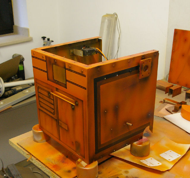

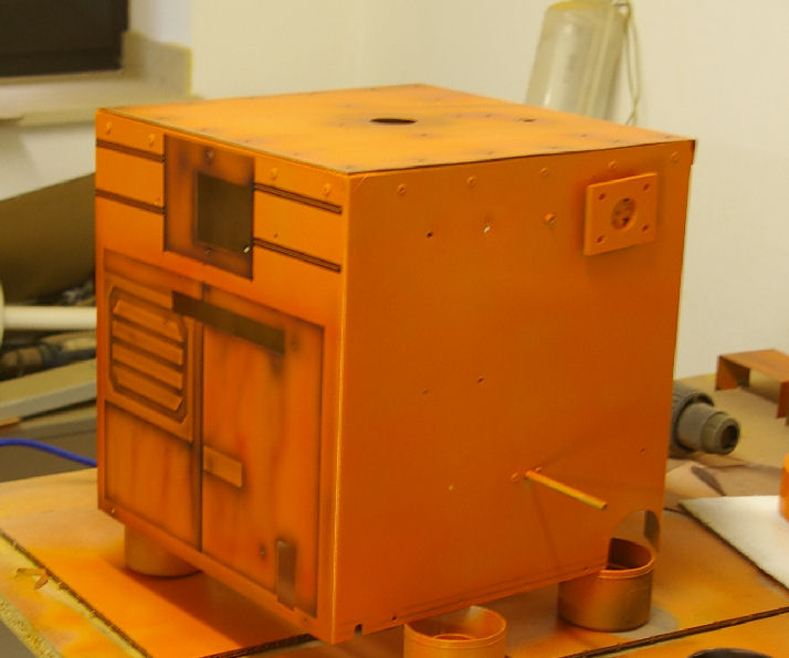

Nachdem das Mainboard ja schonmal drinne war, haben wir auch direkt die restlichen Hardware Dummies eingebaut um zu überprüfen ob auch wirklich alles so sitzt wie es soll....

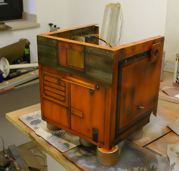

Danach haben wir uns dann erstmal Deckel und Rückseite geschnappt und denen auch schonmal etwas Lack verpasst...

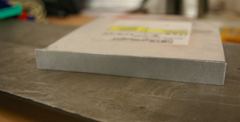

Bevor wir dann anschließend den letzten Ausschnitt (für das DVD Laufwerk) in die Front geschnitten haben....
Anschließend haben wir dann auch direkt noch einen Laufwerkskäfig für das DVD Laufwerk aus ner Blechplatte zurecht gekantet so das es hinter der Front verschraubt/vernietet werden kann....

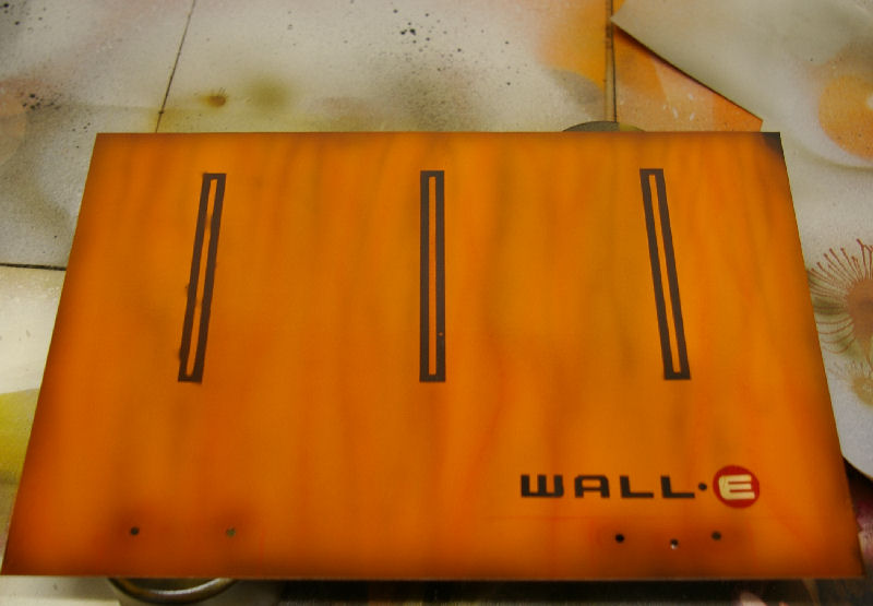

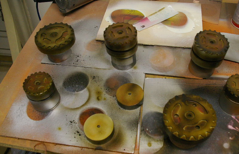

Nachdem dann auch das soweit erledigt war, haben wir uns die restlichen Einzelteile gegriffen und mit dem Lackieren angefangen....

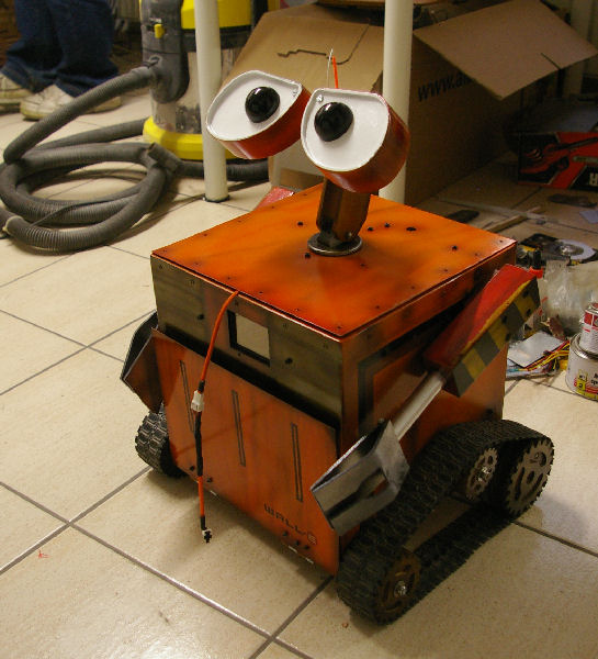

Hab heute ansonsten auch mal wieder ein großes Update für euch.....

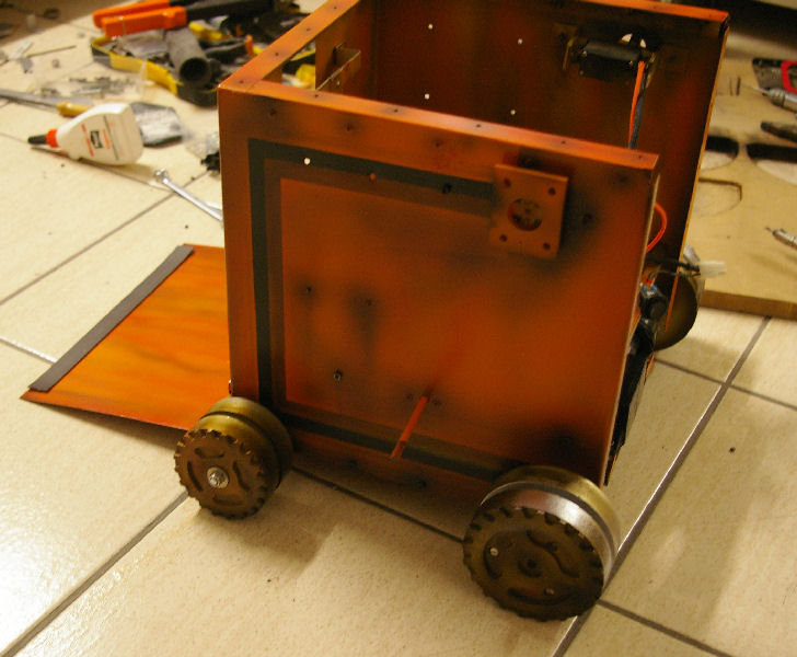

Mit der lackierung hatten wir ja schon angefangen, also ging es auch erstmal damit weiter....

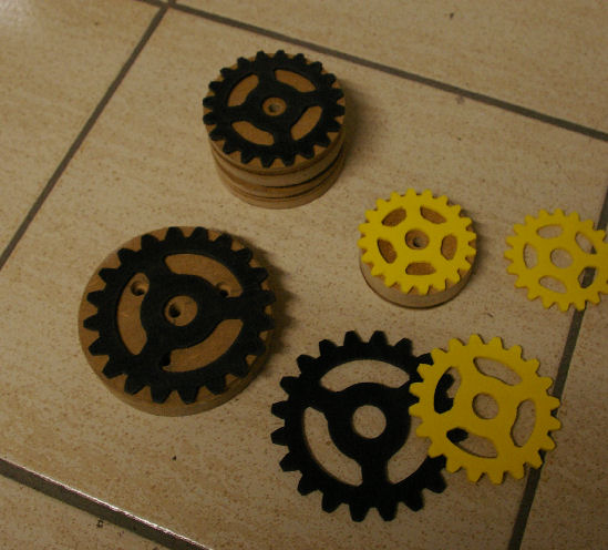

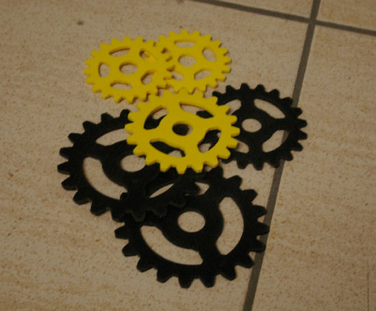

danach haben wir dann einige Zahnräder aus Styrodur ausgeschnitten die wir dann als letzte Lage auf die Laufrollen des Kettenantriebs aufgesetzt haben....

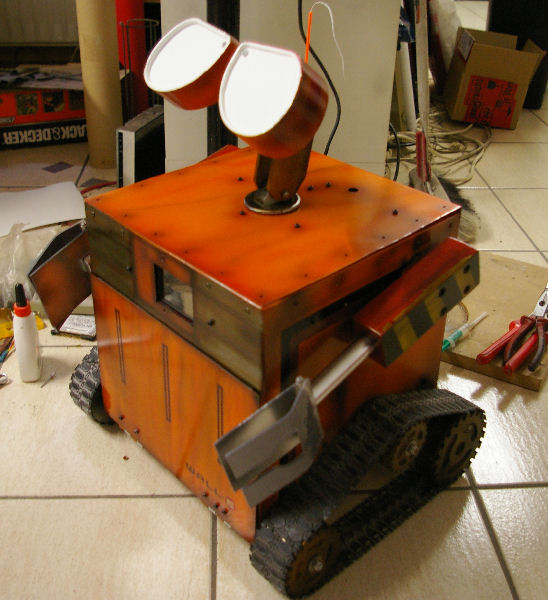

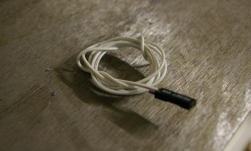

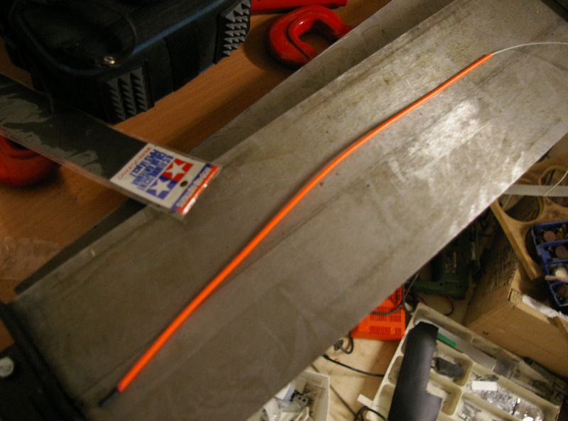

Anschließend haben wir dann erstmal die Antenne für die RC Elektronik verlängert und ihr gleichzeitig eine Halterung auf der Rückseite des Cases gebastelt....
Dann haben wir noch die letzten Kleinigkeiten mit etwas Farbe versehen (Hals, DVD Laufwerksblende etc)
und dann ging es auch schon an das Zusammensetzen der Augen, damit wir anschließend den nächsten Testlauf machen konnten....
aber damit sind wir jetzt natürlich noch nicht fertig.....
