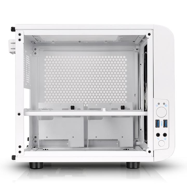

Da mein letztes Projekt leider nicht so ideal geklappt hat wie es sollte habe ich mich nun dzu entschieden das ein neues Case her muss :D

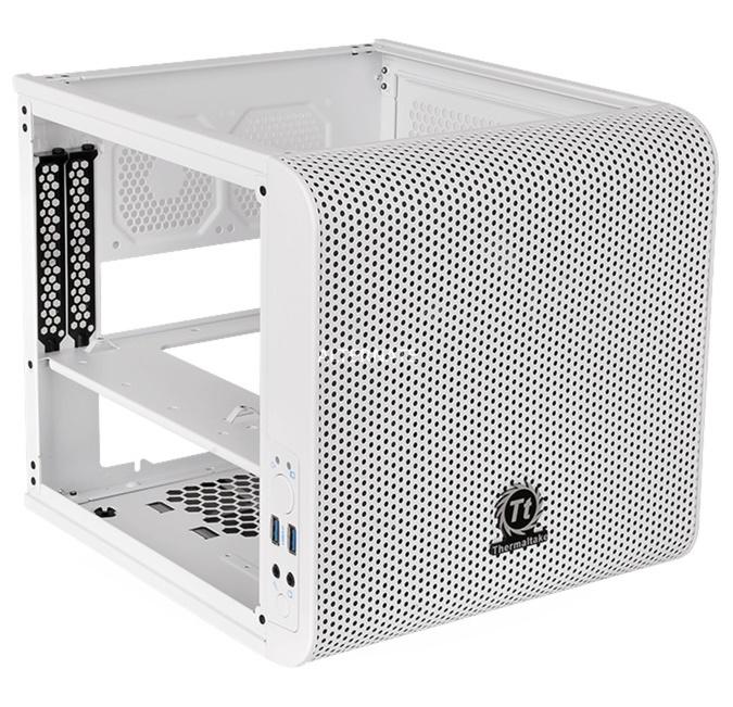

Deshalb habe ich mich für das Core V1 von thermaltake.de in der Snow white Edition entschieden und möchte mich diesbezüglich hier auch vorab schon mal bei Thermaltake für die nette Unterstützung bedanken ^^

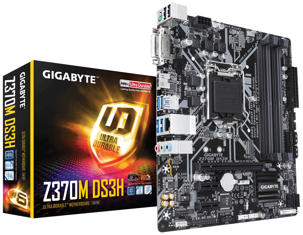

Auch möchte ich mich bei notebooksbilliger.de bedanken das sie mir das Gigabyte Z370M DS3H für diesen Casemod zur Verfügung stellen ^^
Da ich gerne kleinere Gehäuse modde die man perfekt auf den Schreibtisch stellen kann, ist das V1 mit den geringen maßen von 276 x 260 x 316 mm ideal für mein vorhaben.

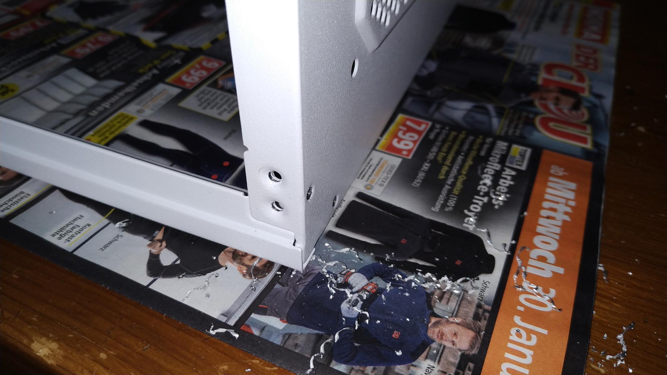

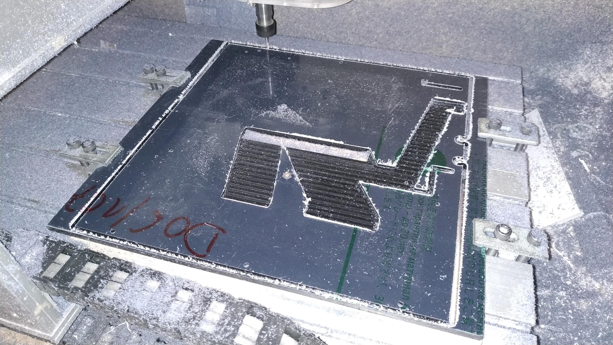

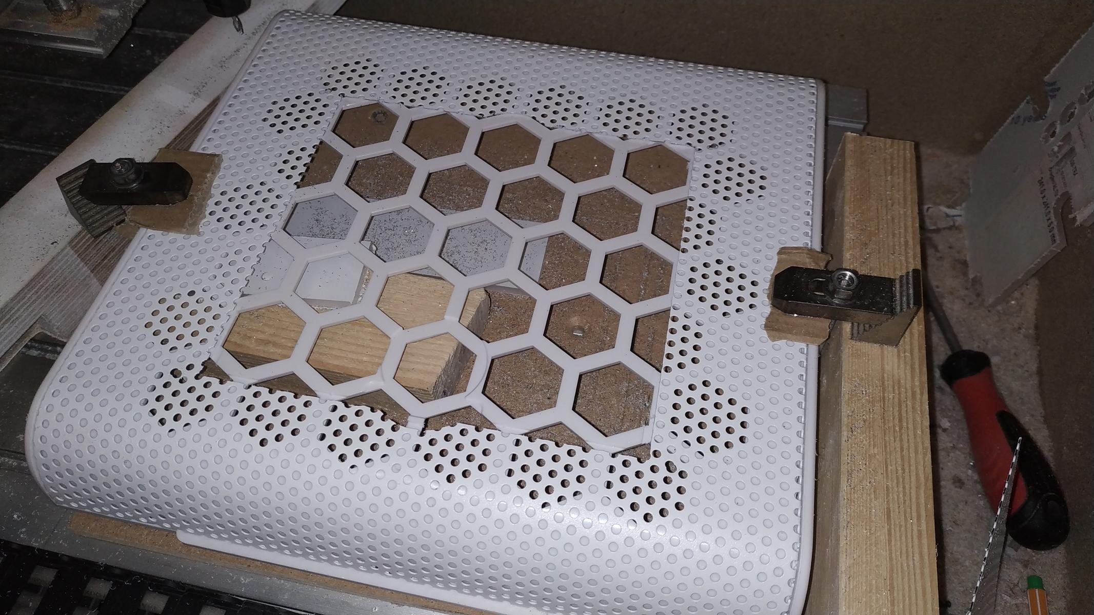

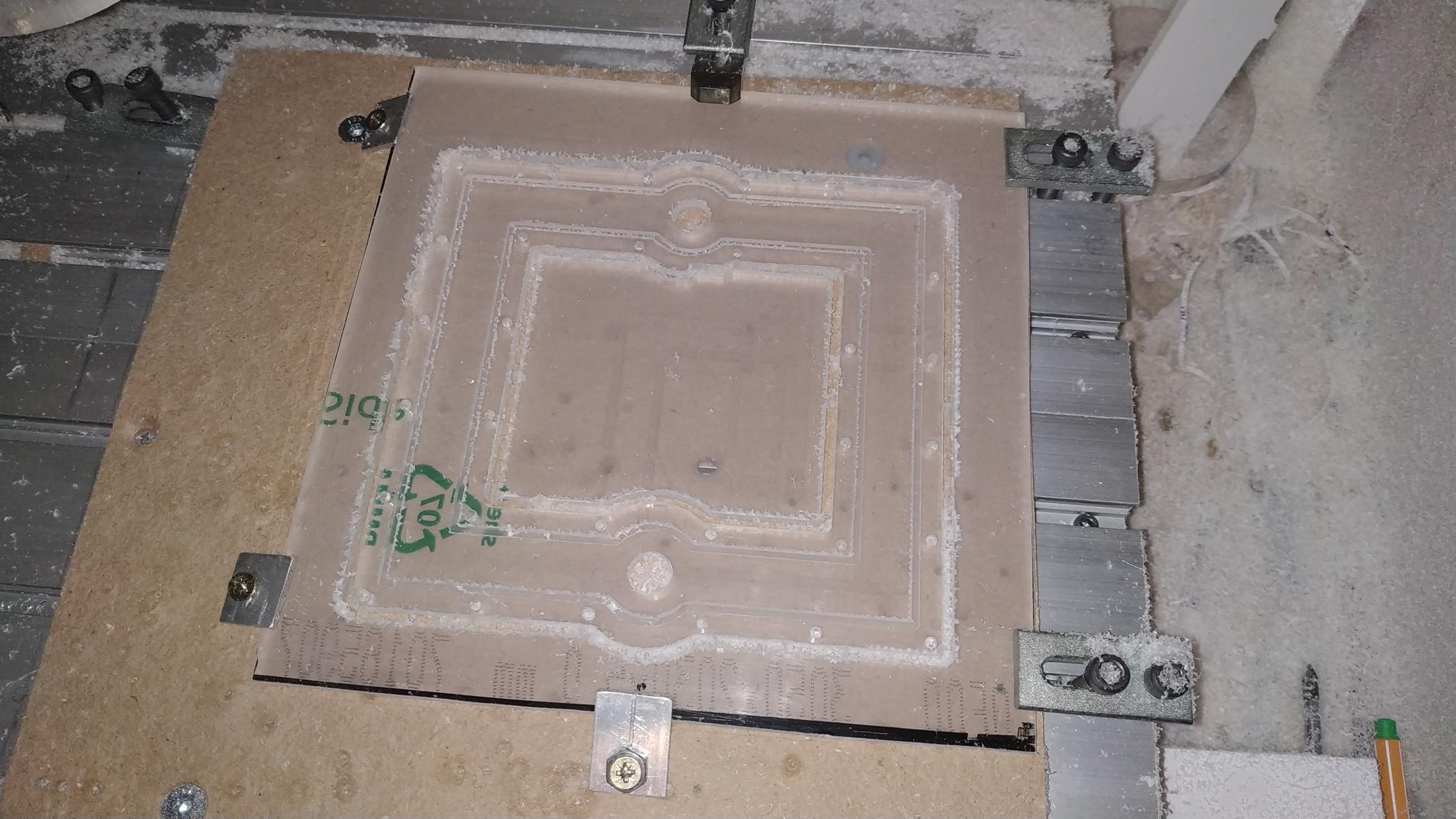

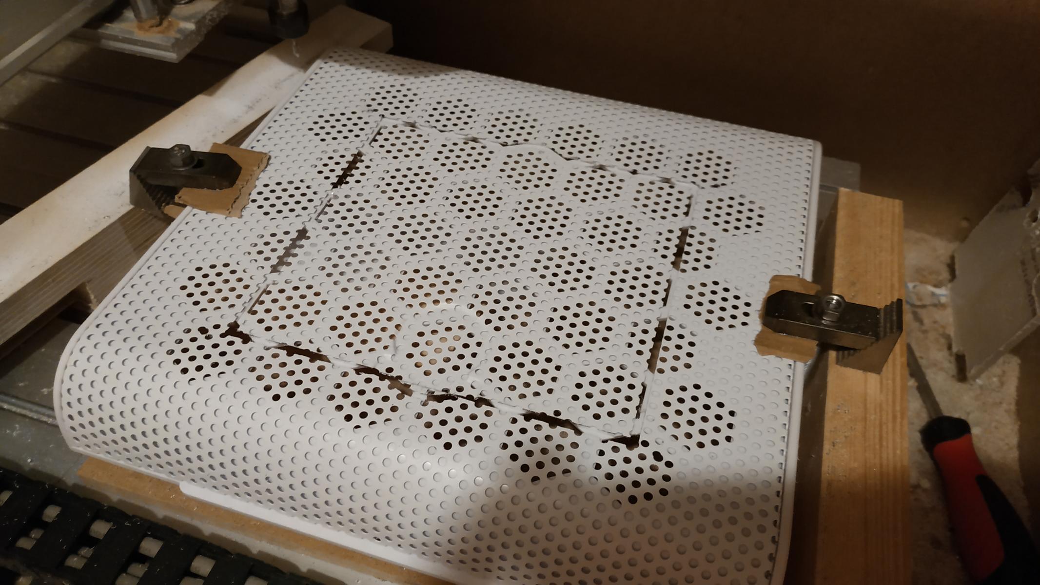

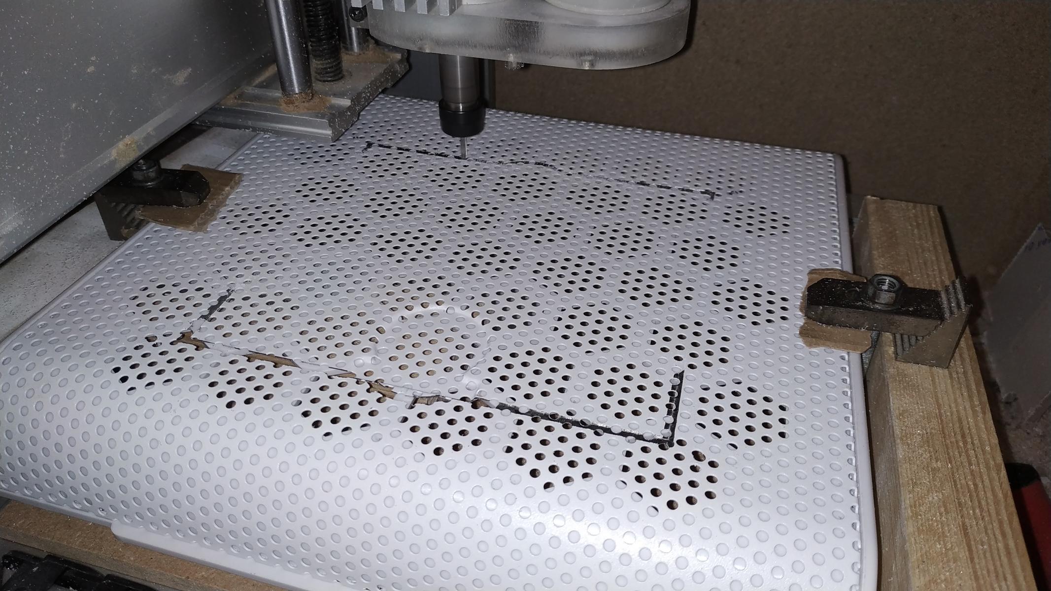

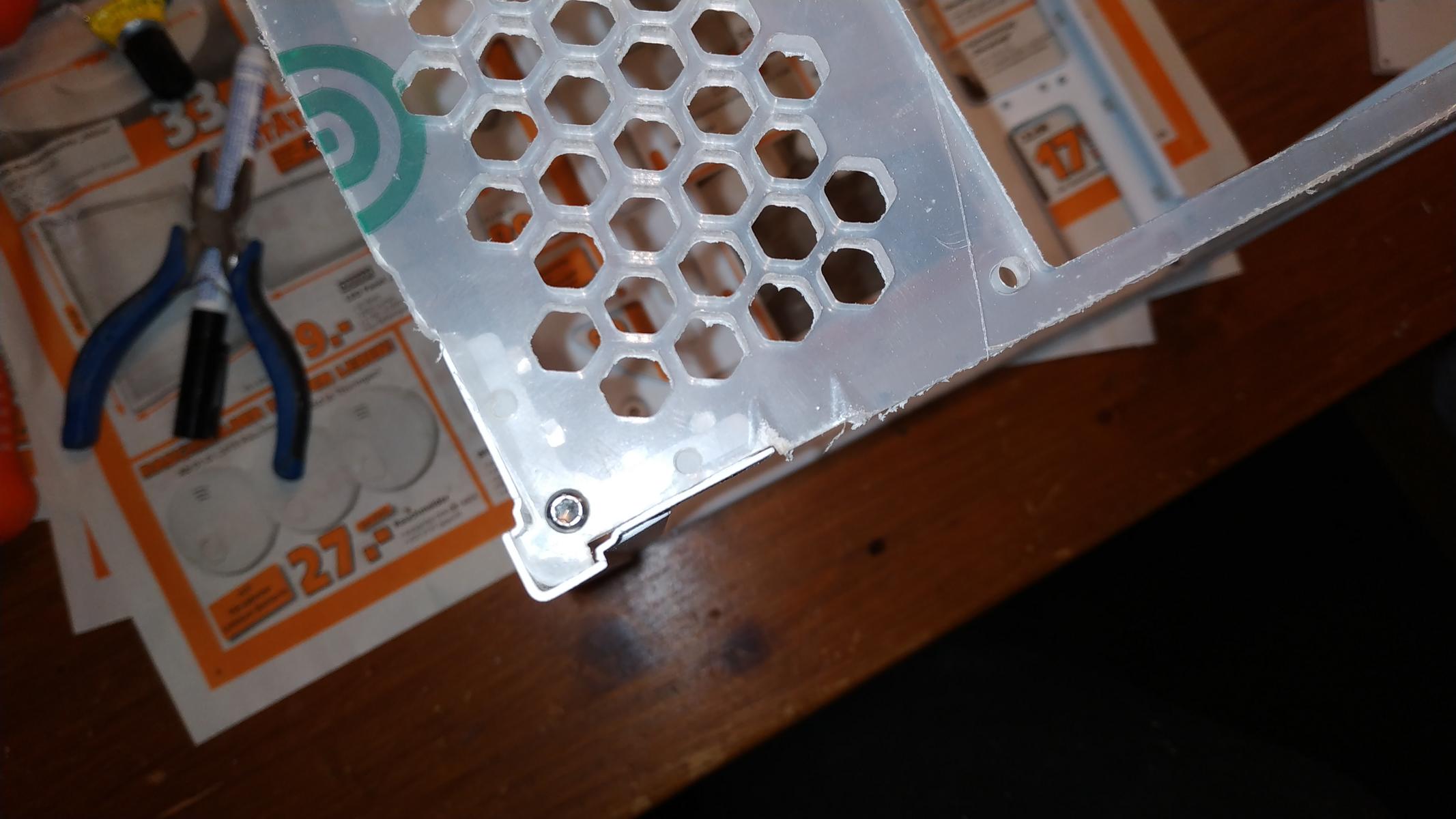

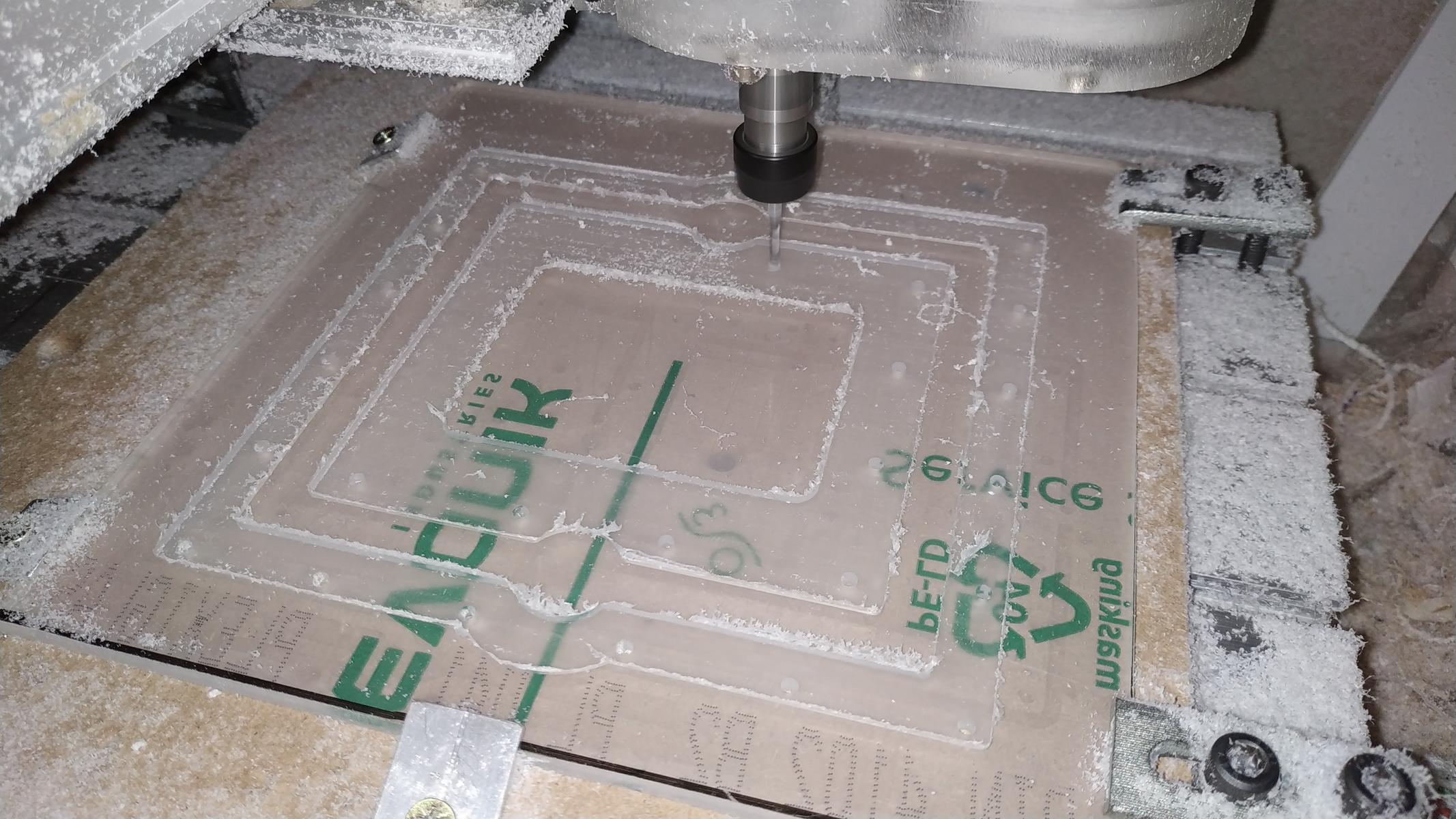

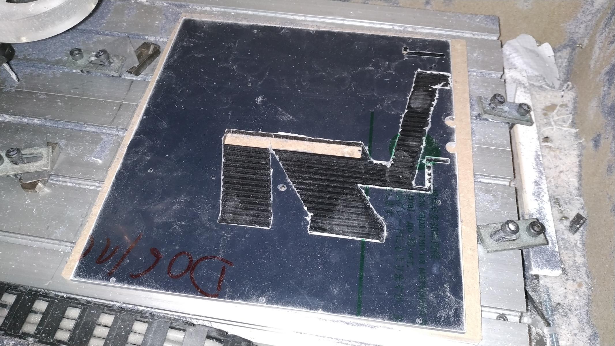

Als erstes musste natürlich deshalb die Front etwas ausgefräst werden um später den Wasser verlauf dort ordentlich platzieren zu können.

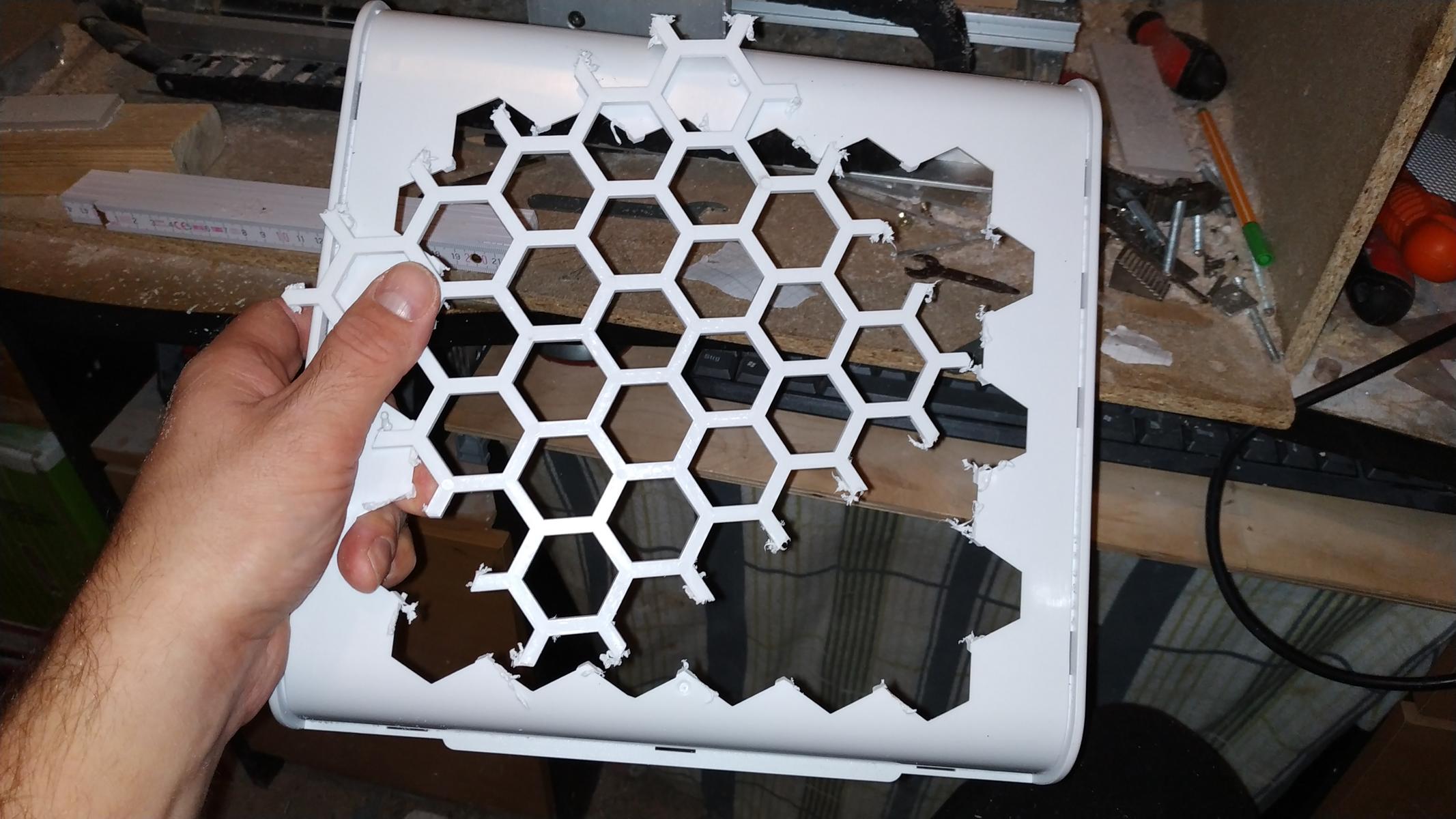

Danach wurde das Lochblech von der Front vorsichtig entfernt um auch das dahinter liegende Plastik im Rahmen etwas zu stutzen.

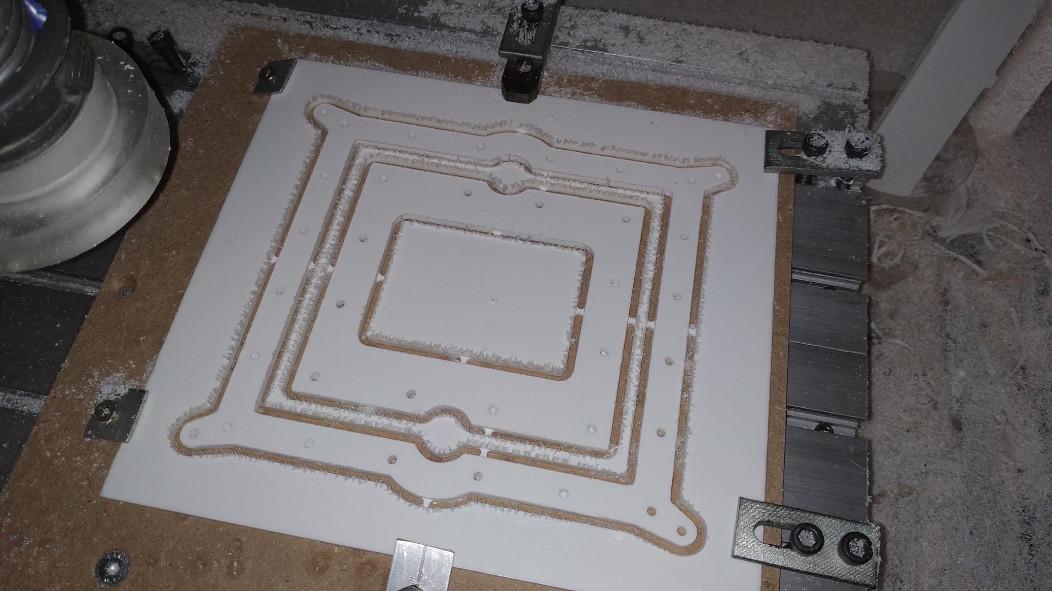

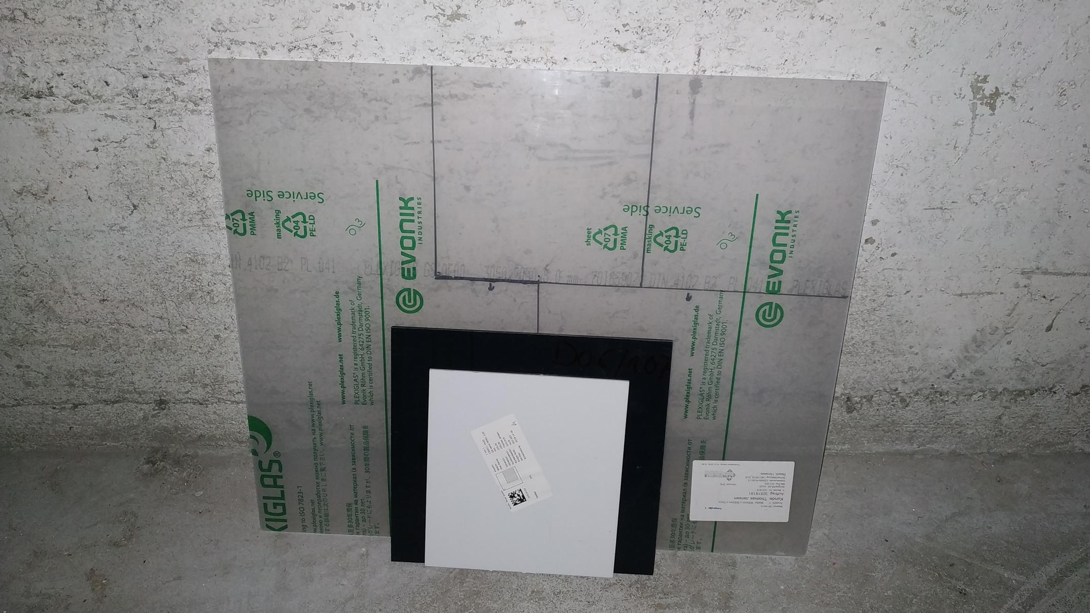

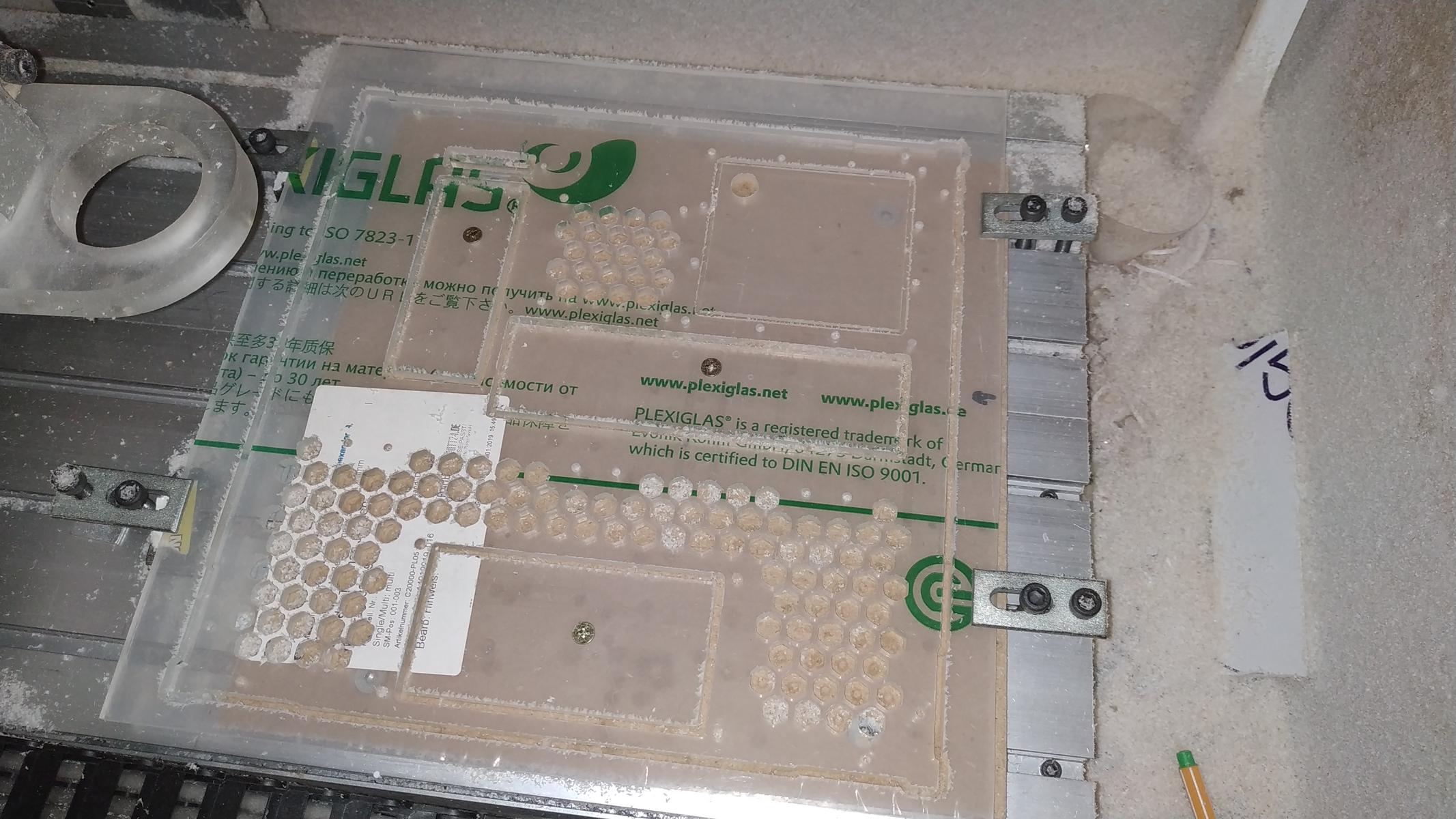

Idealer weise kam auch ein paar Tage später schon das bestellte Plexiglas an und es konnte sofort mit dem fräsen des Frontverlaufs begonnen werden :D
Dabei werden die Verläufe und der AGB natürlich transparent.
Die Mittelplatte wo das Mainboard später drauf befestigt wird, soll schwarz werden.
Da ich aber diesmal möchte das bei der front die Dichtungen nicht so ganz zu sehen sein sollen wird dieser einen weißen 3mm Acrylglas Rahmen bekommen der 1,5mm in den Front Deckel eingelassen wird und somit nur 1,5 mm herausragen wird.
Hier deshalb schon mal der Front Deckel...

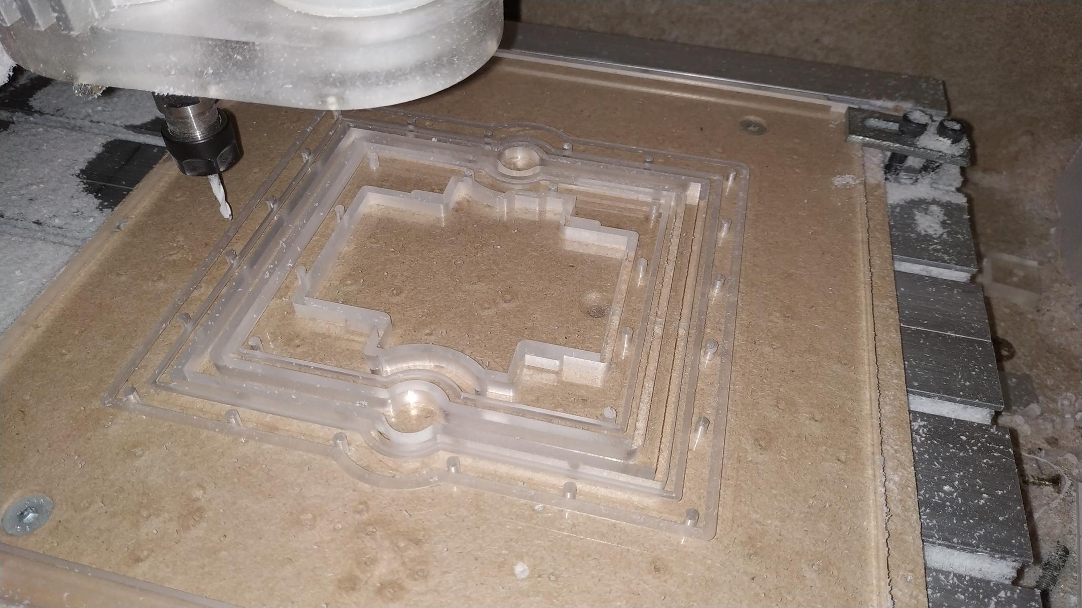

Und weiter ging es die Tage mit der Front.

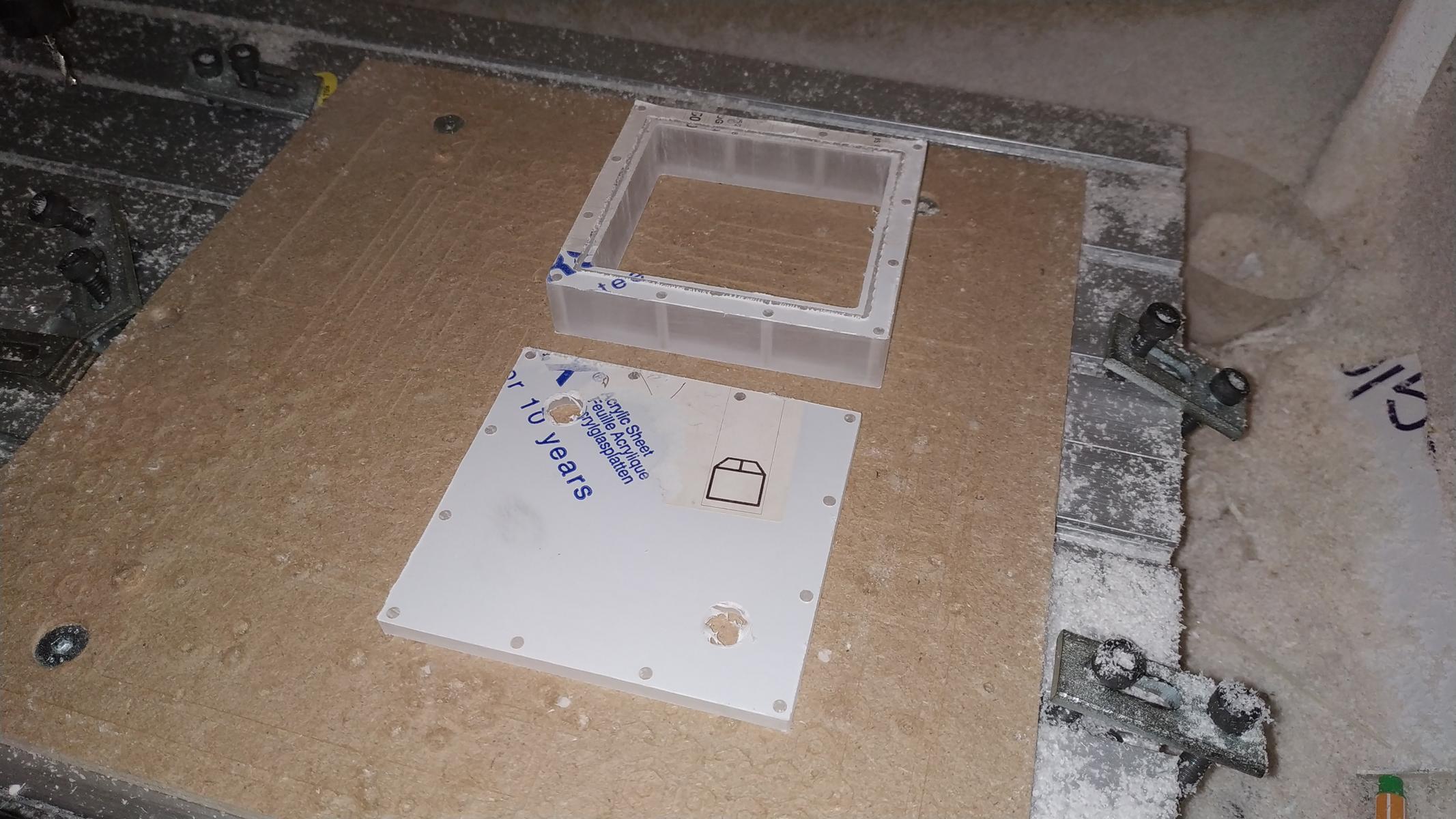

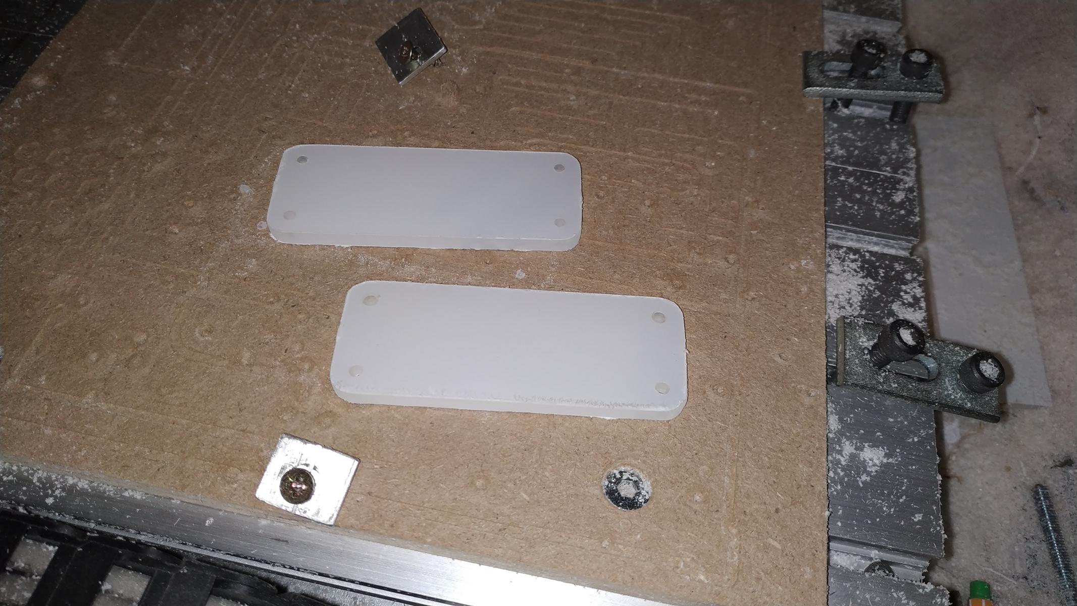

Der komplette Rahmen wurde mm genau geplant und dann auch schon von der cnc geschnitten.
Und wie man sieht passt alles Perfekt zusammen und ich freue mich schon total darauf die Folien abzuziehen 8)

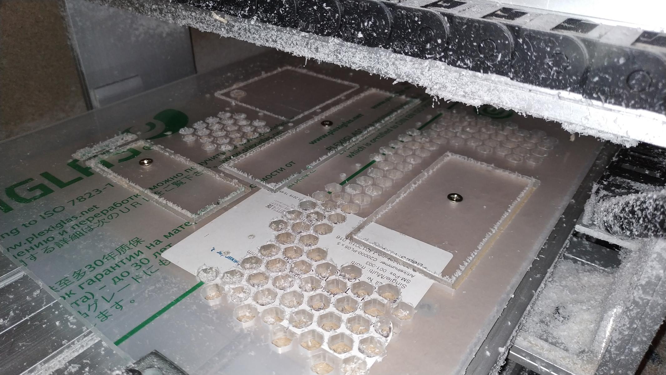

und zu guter letzt habe ich noch aus einem 20mm Reststück schon mal das Mittelteil des hinteren AGB´s gefräst...
es hat ja ganz schön geschneit :D
hier aber dann auch nochmal abgesaugt ^^

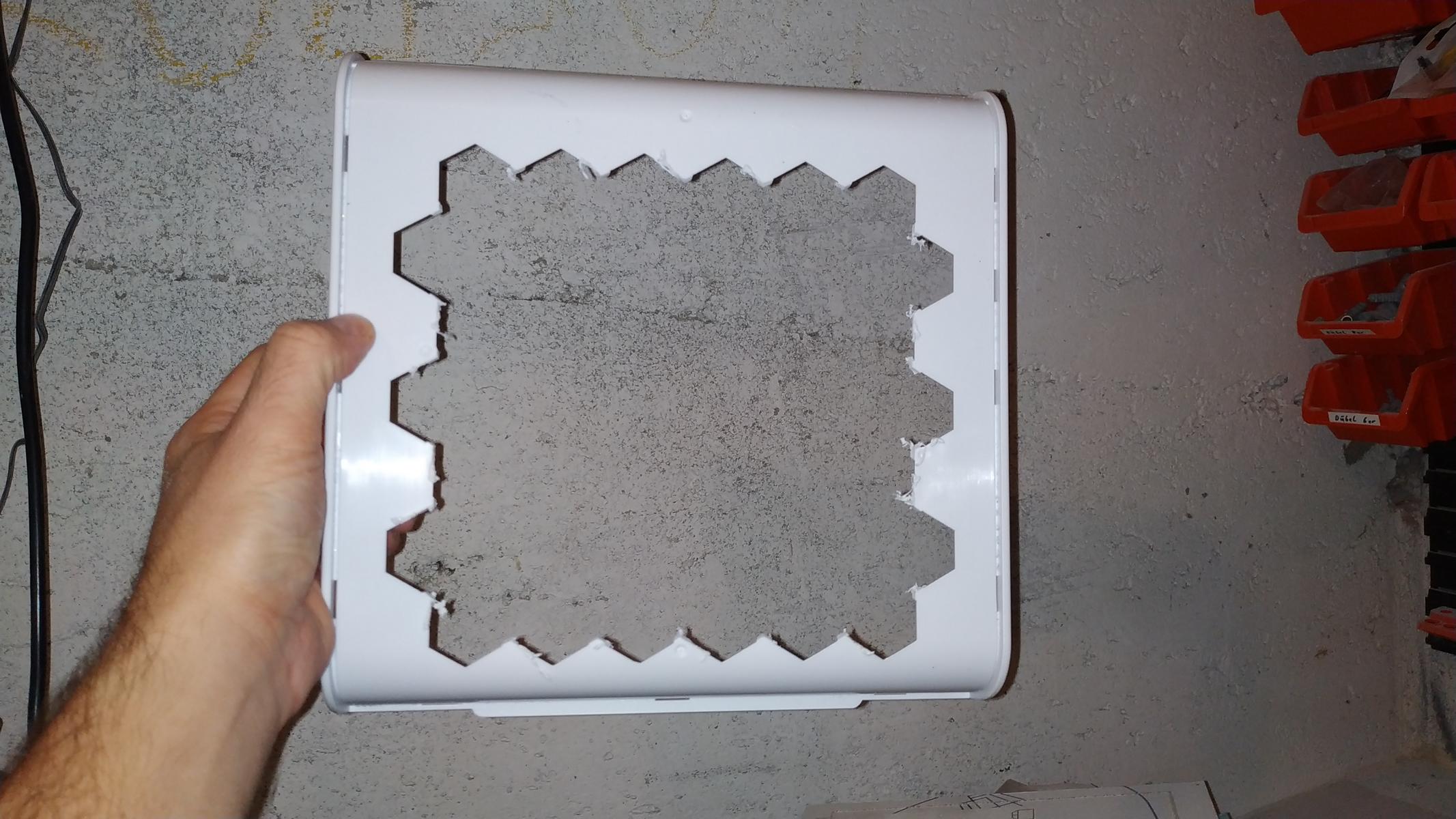

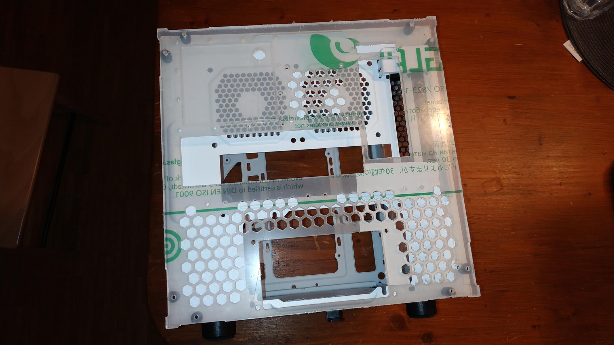

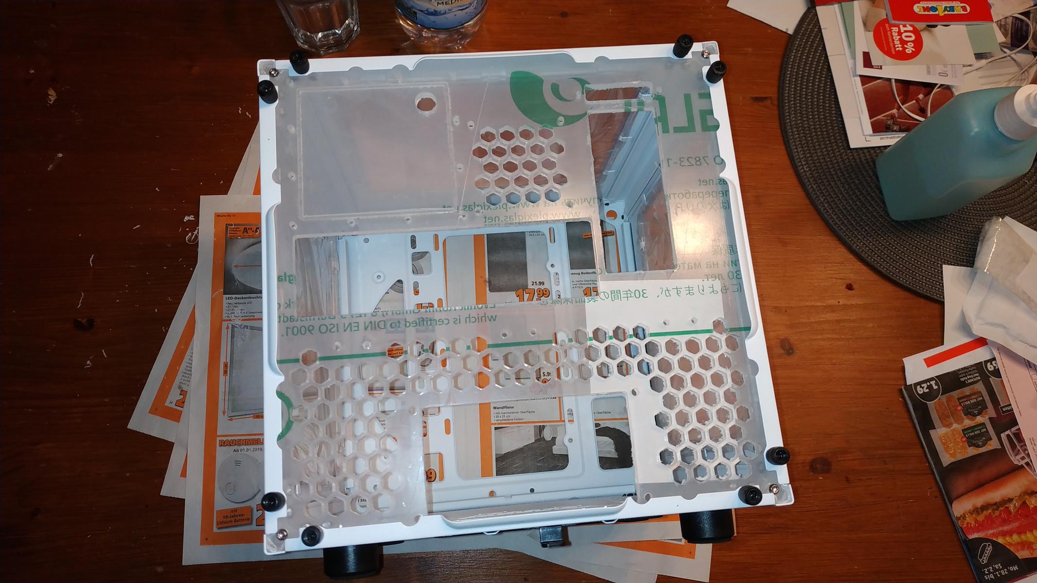

Die Woche war dann auch endlich die hintere neue Platte an der Reihe. ^^
Also wurde alles mehrfach vermessen und der Fräsplan erstellt.
und hier dann nachdem alles ausgeschnitten war mal zur probe hin gehalten wo es hin kommt. :D

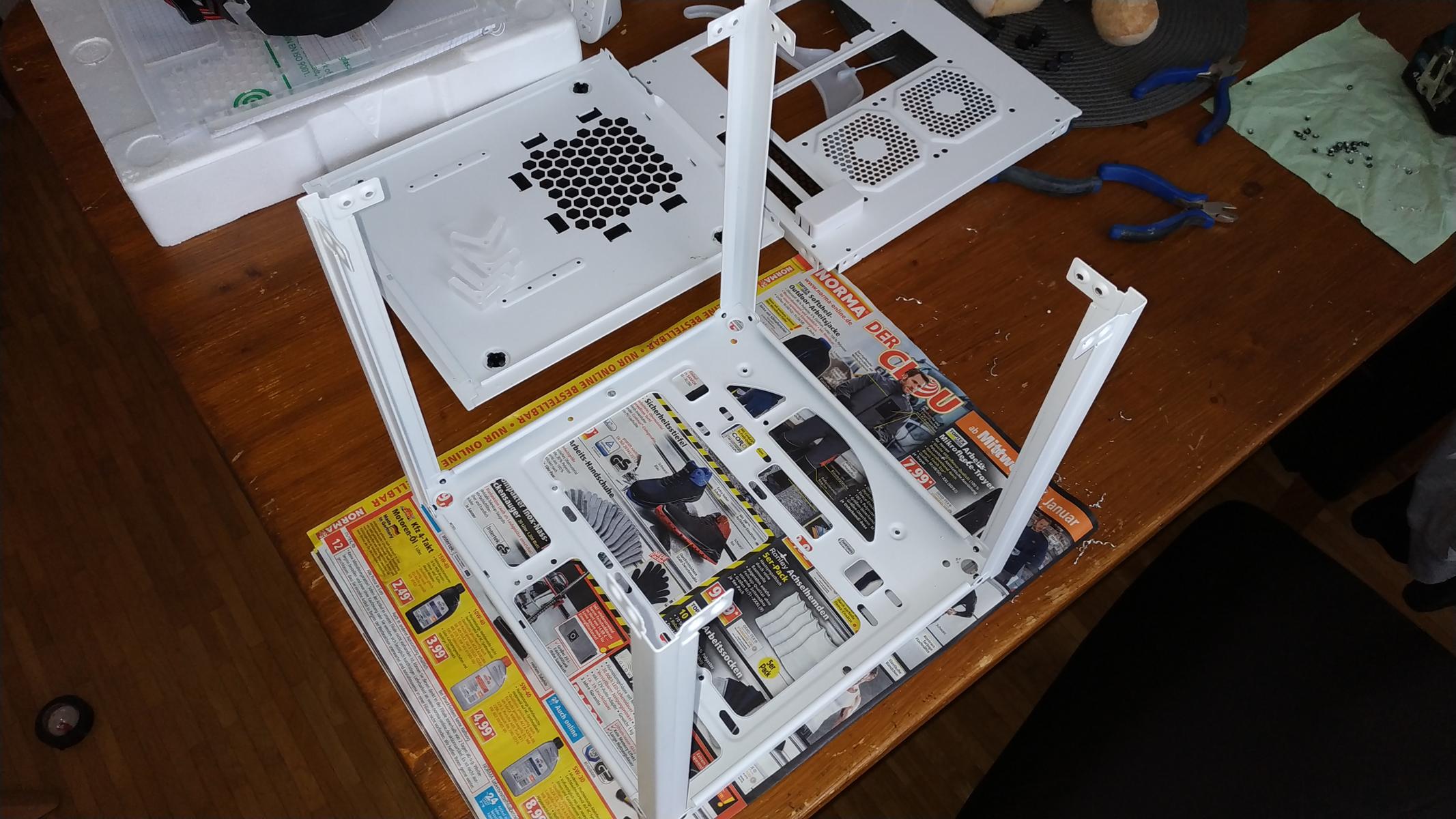

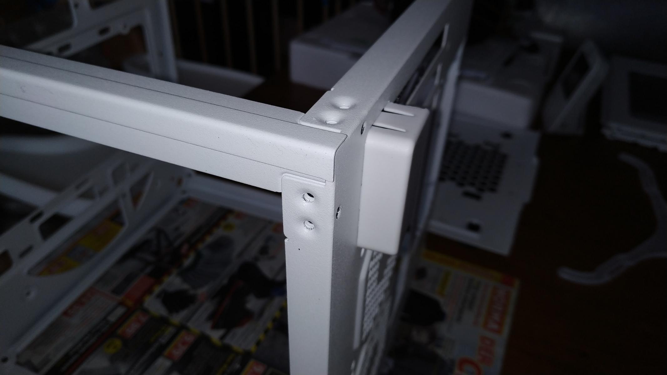

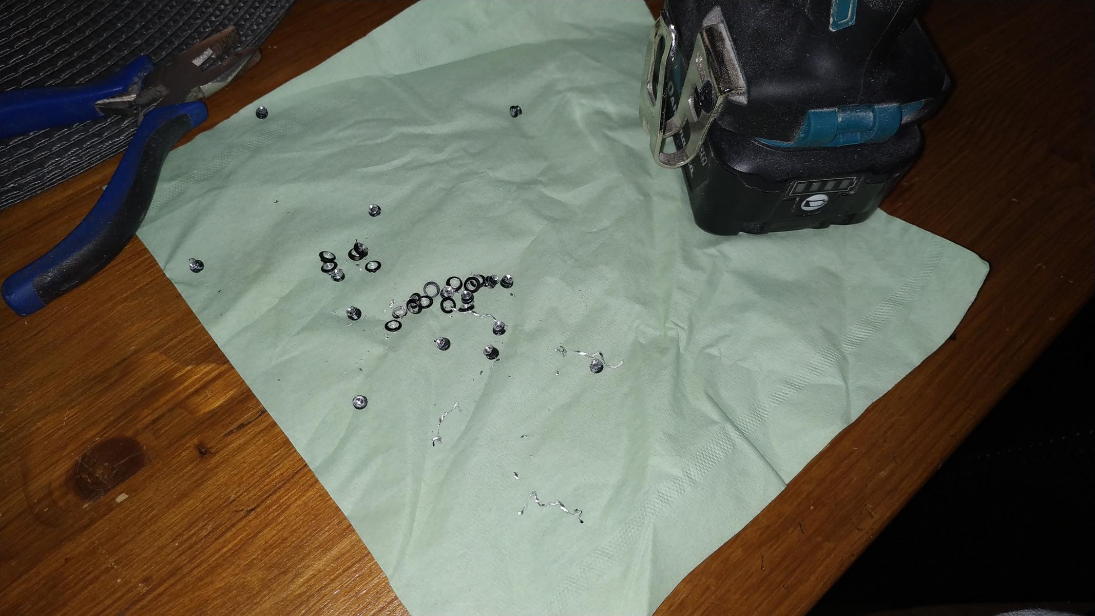

Danach hieß es dann erst mal die alten Nieten aufbohren...
...und durch die neuen Halterungen für die hintere Platte ersetzen.
Diese werden dann die neue Platte halten und auch gleichzeitig die ganzen Seitenfenster mit den Original Verschlussschrauben.
Jetzt kam der Moment wo es passen sollte...
...und es passt alles mehr als perfekt 8)

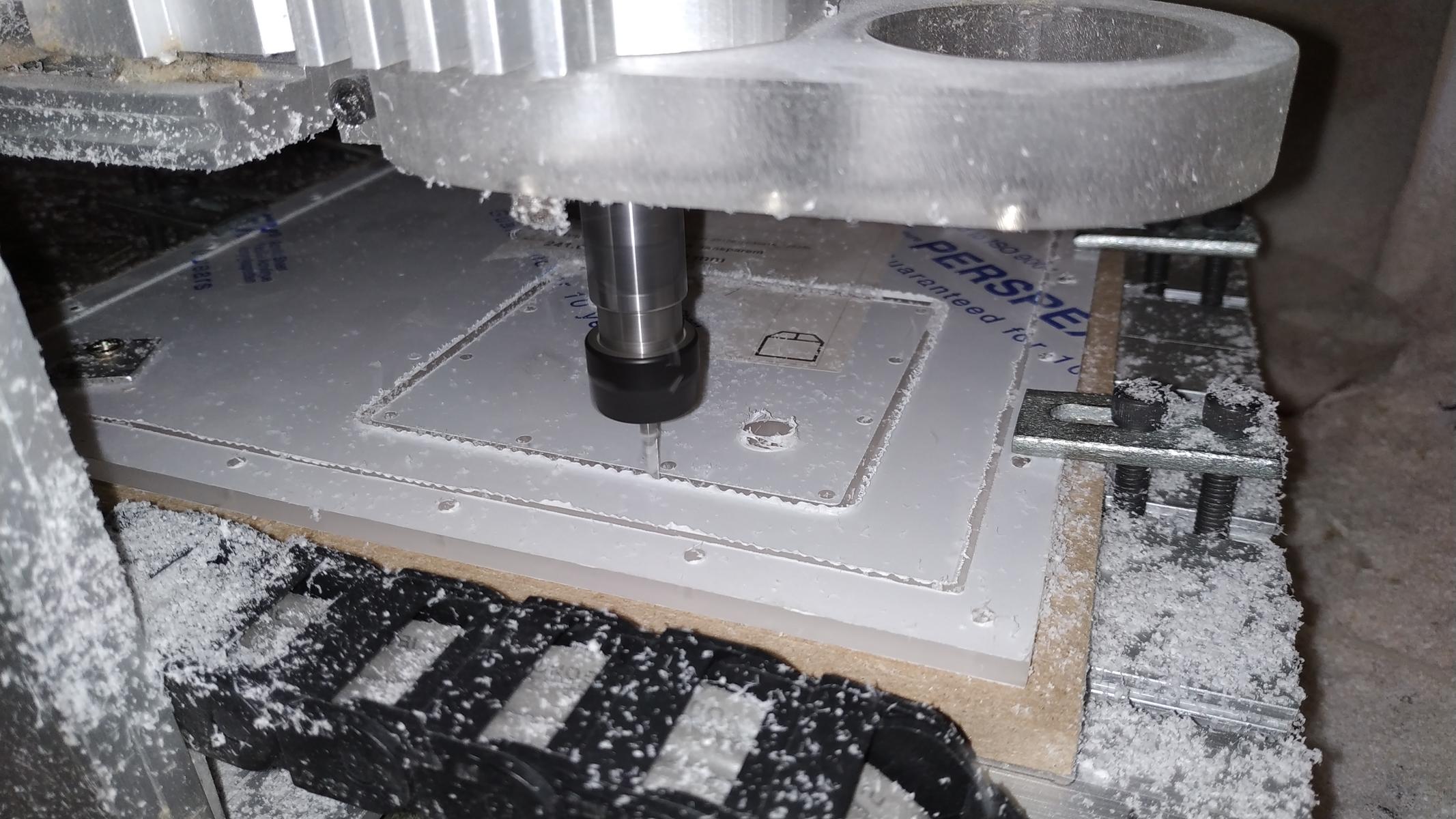

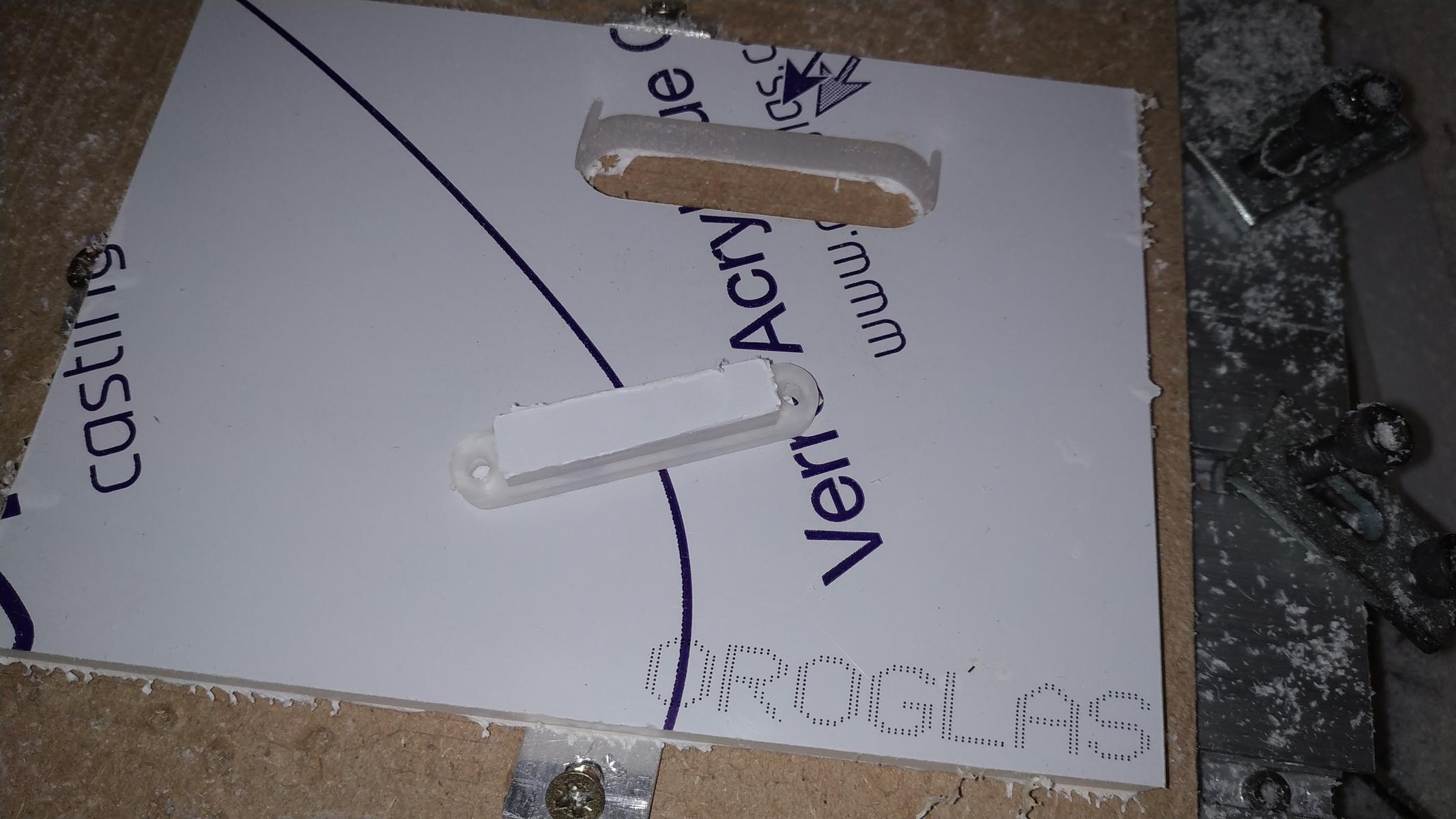

nun war auch endlich der Deckel vom kleinen AGB an der reihe...
also ein Reststück eingespannt und los ging´s

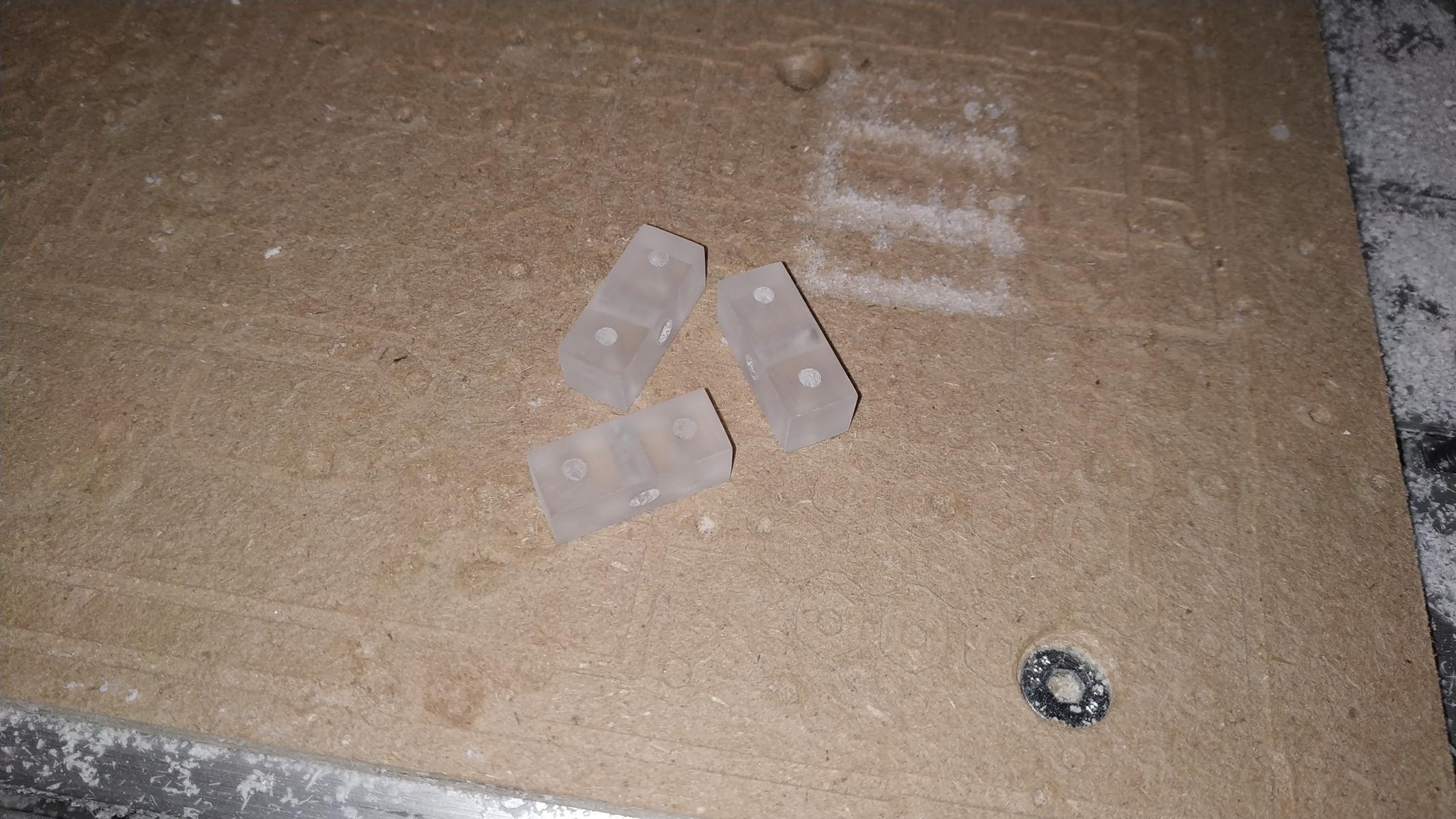

Danach folgte dann die fest spann Halterung der GPU...
...die Halterungen der Festplatten...
...und die Befestigungen der Bodenplatte des Mainboards

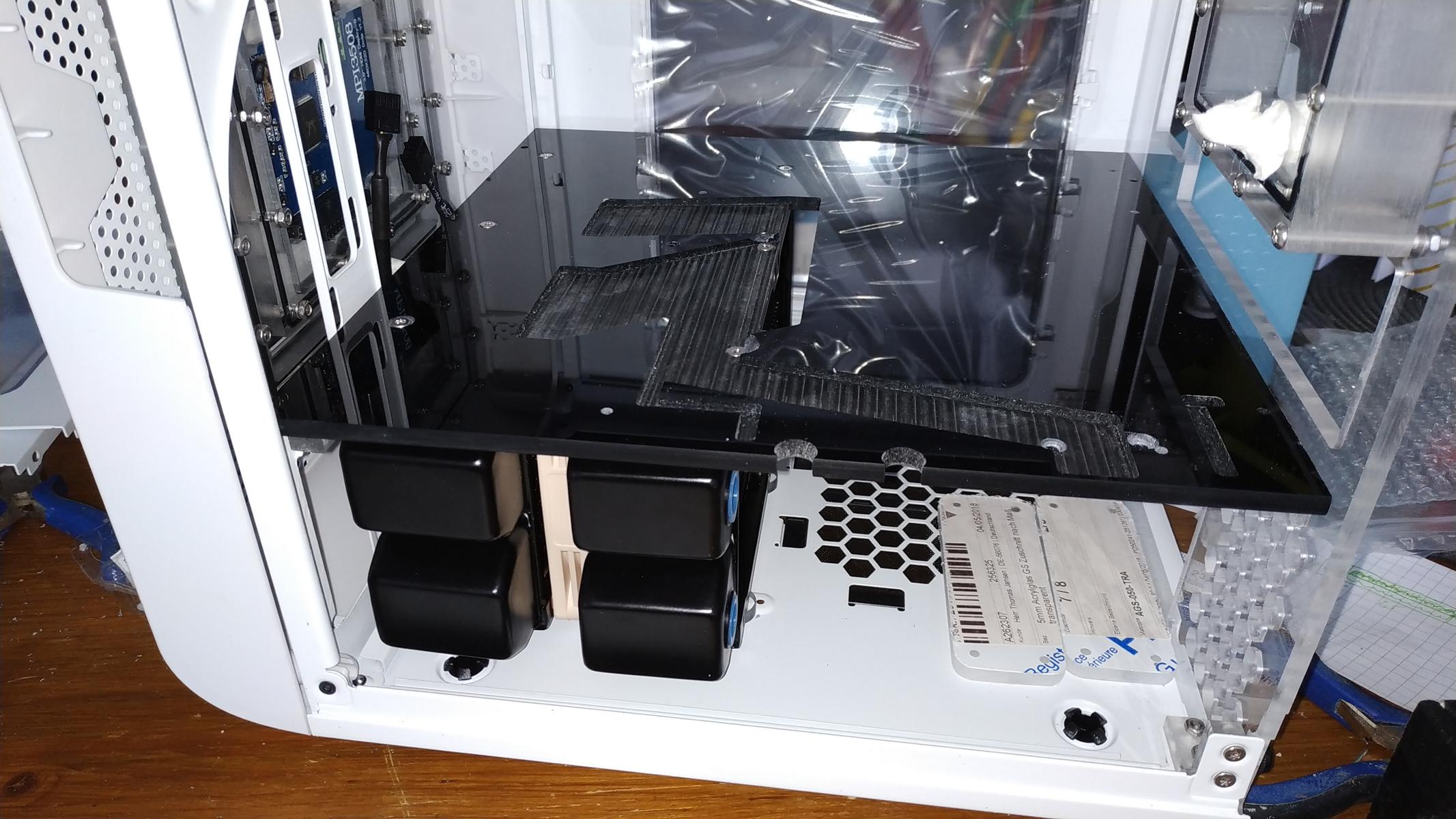

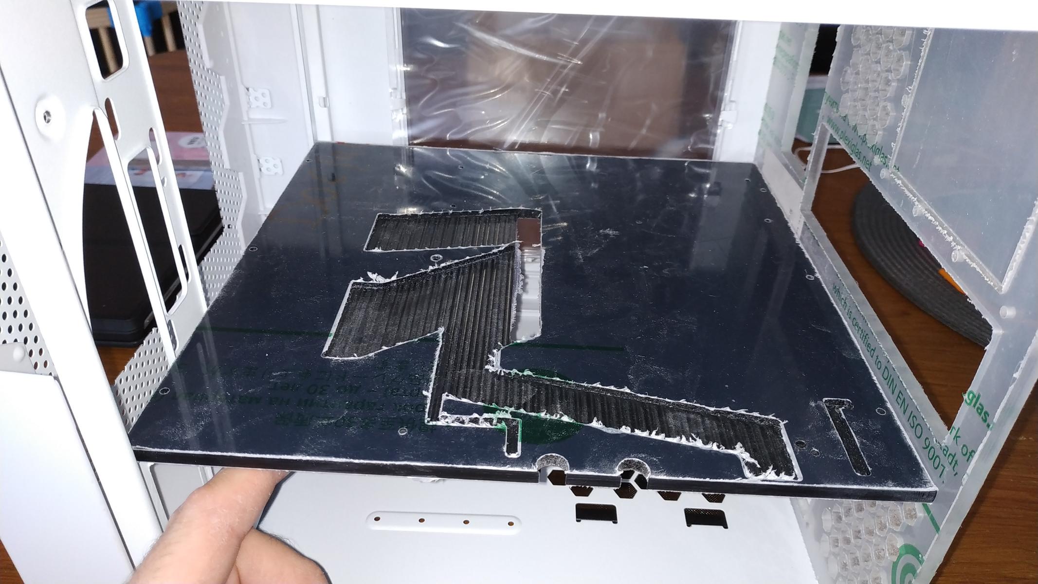

Jetzt war auch endlich die Mainboard Bodenplatte an der Reihe.
Dazu wurde im mittleren Bereich eine 3mm Aussparung eingefräst, welche später die Kabel ordentlich zu den ATX Steckern führen wird.
Soweit passt alles perfekt. :D

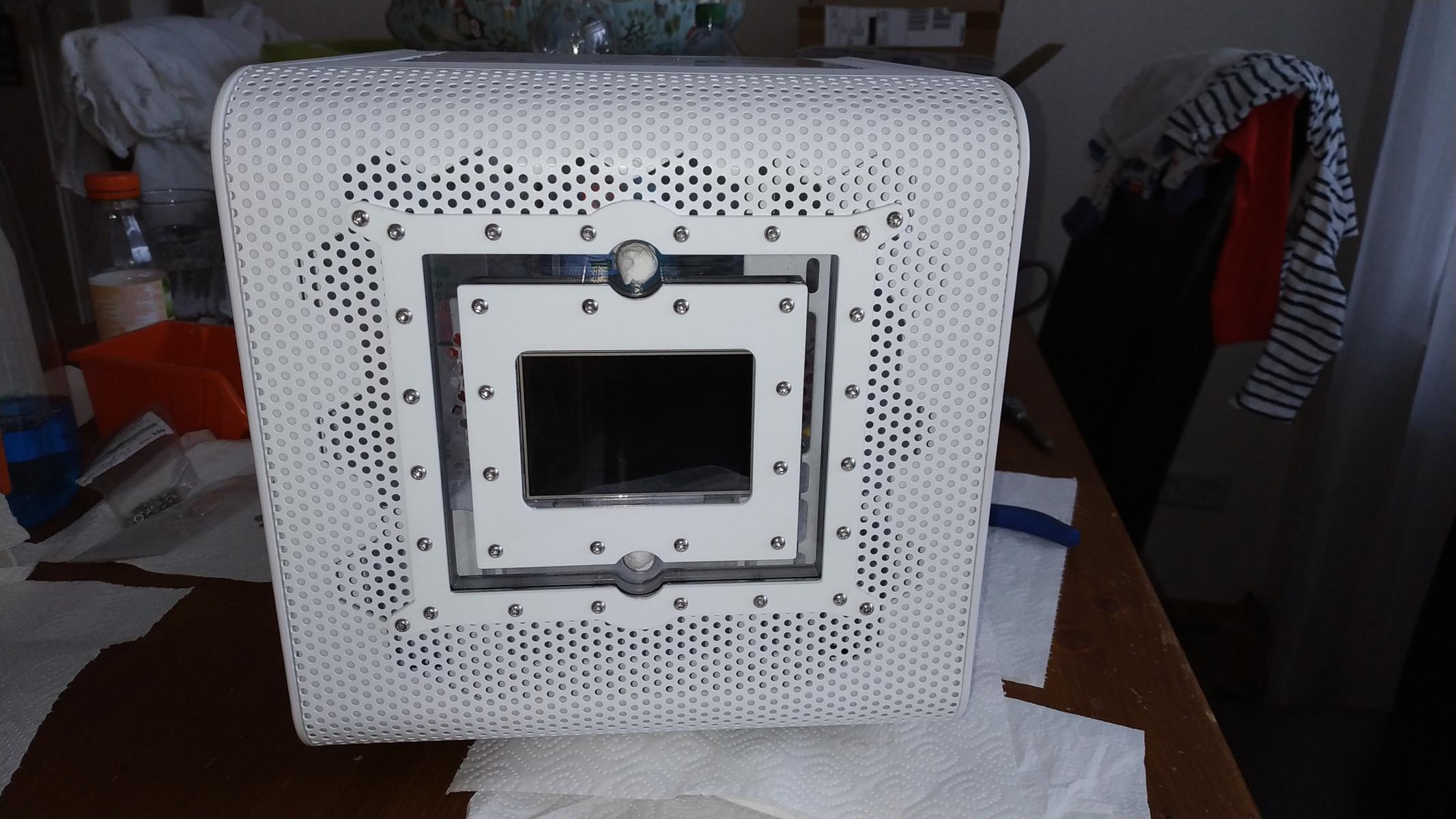

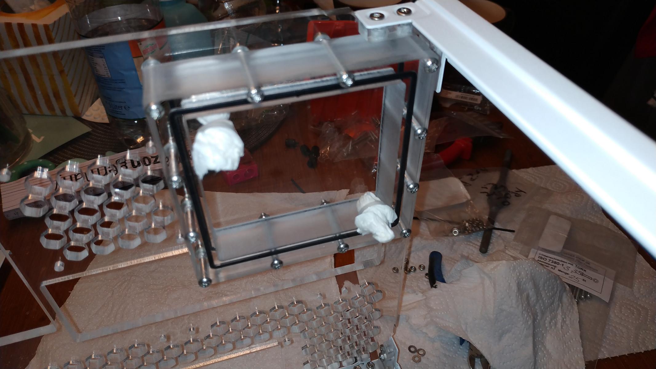

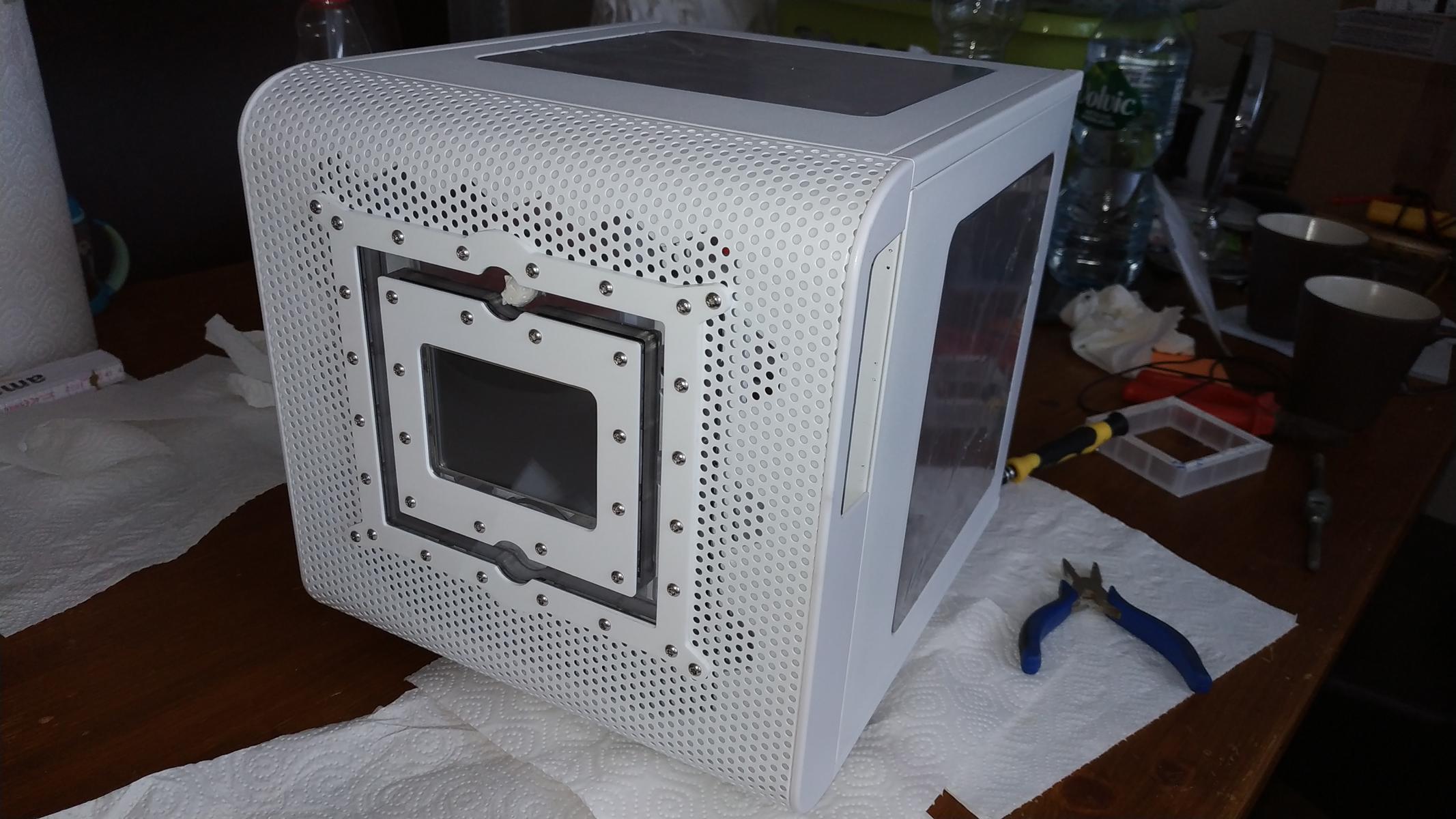

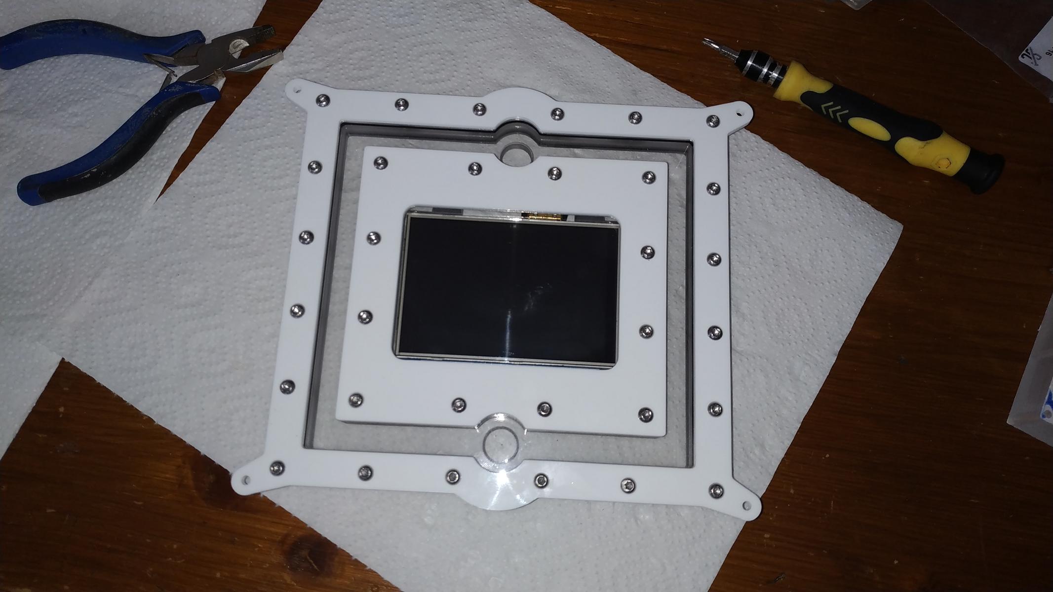

Endlich ist es auch mittlerweile soweit das der Frontverlauf zusammen gebaut werden konnte ^^
Da das ganze mir so super geil gefällt lasse ich einfach mal die Bilder wirken 8)
Ich finde es ist einfach klasse geworden.

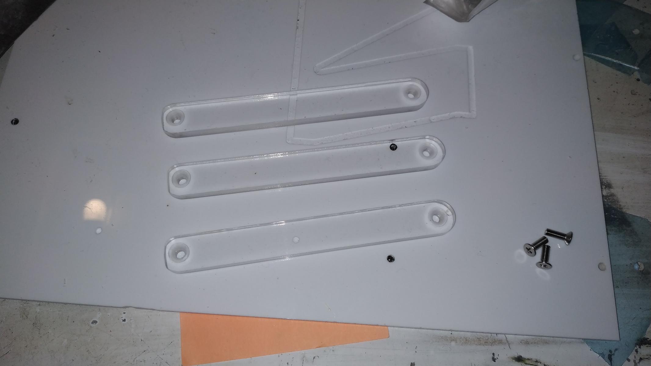

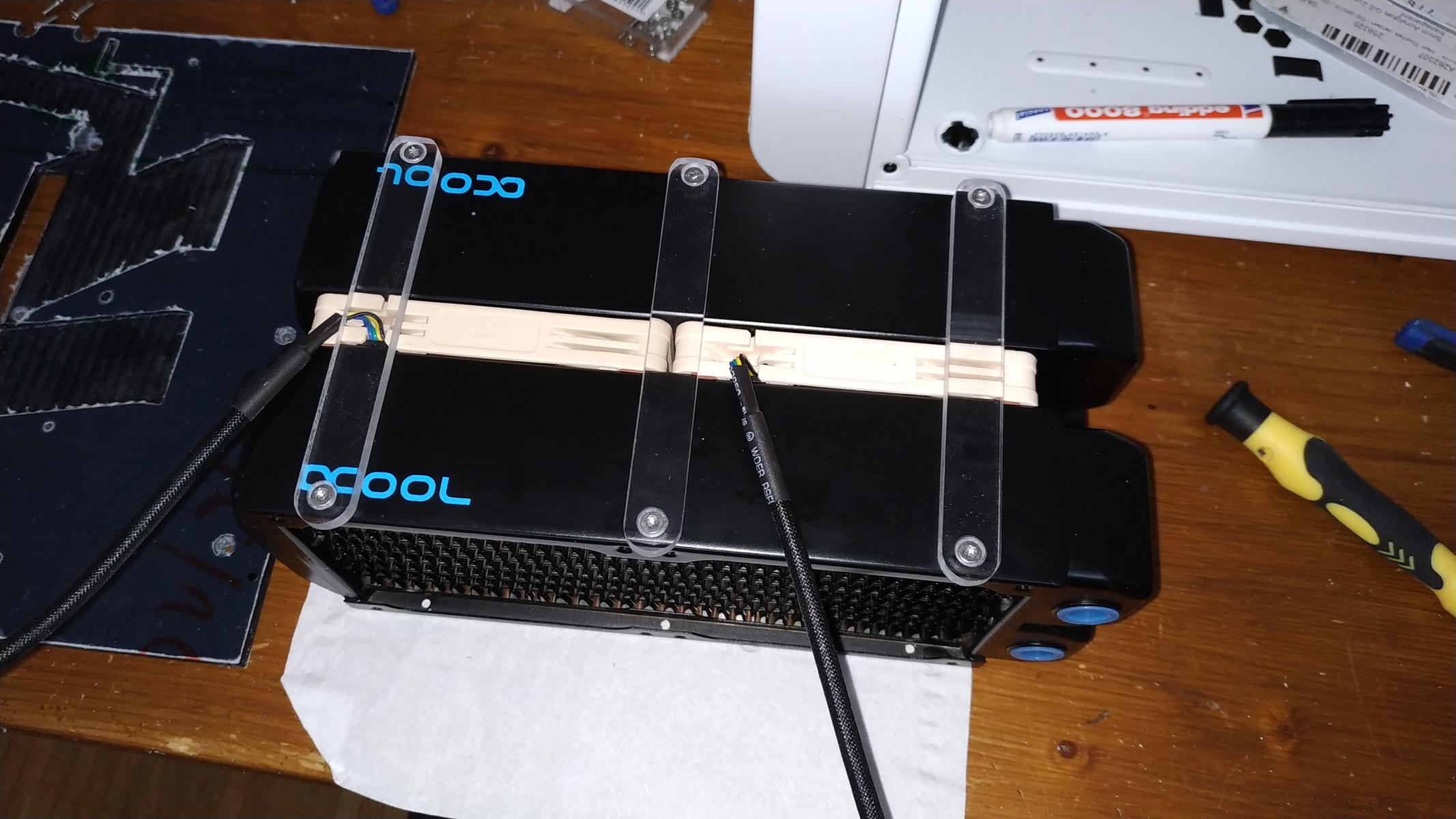

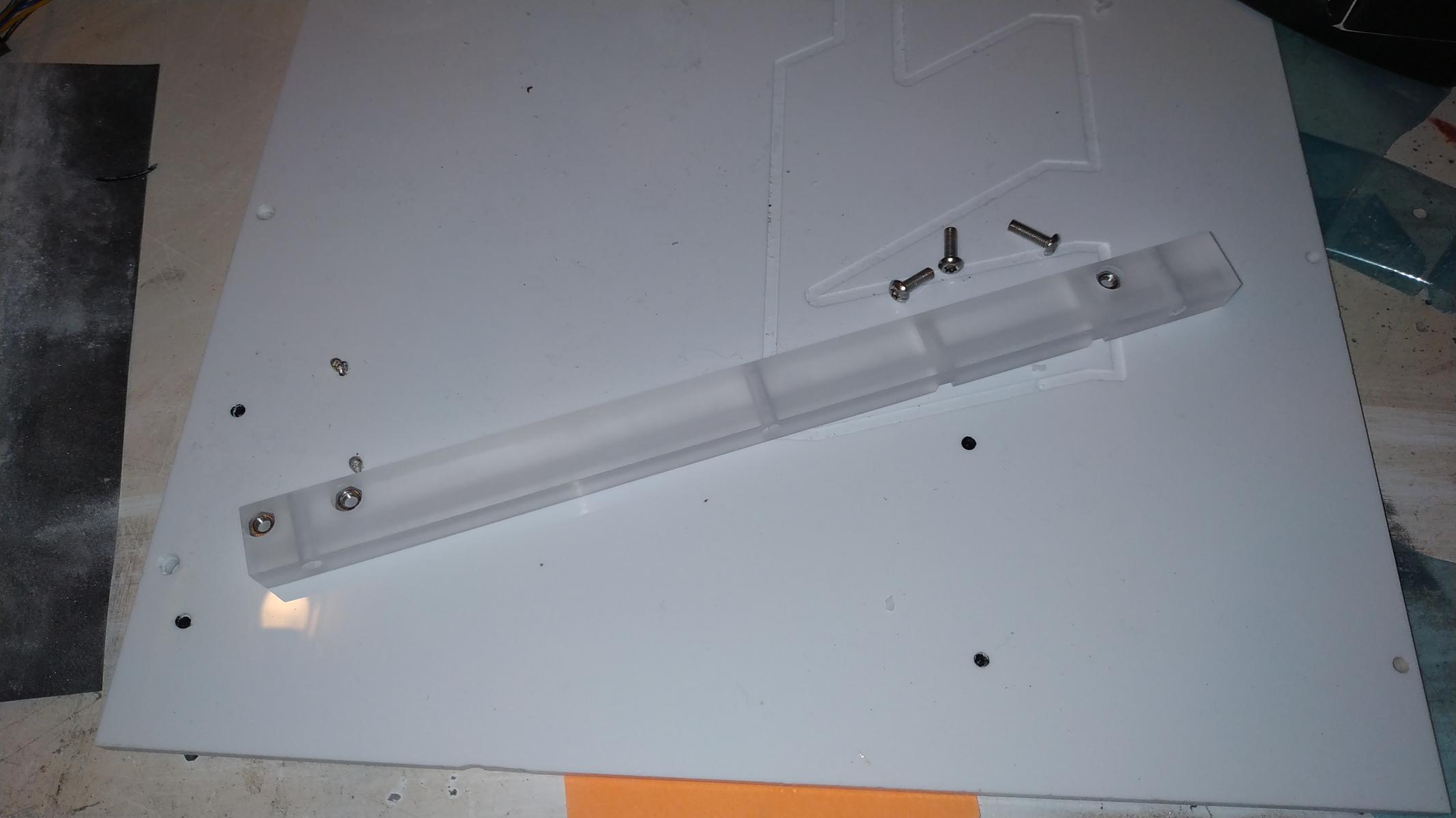

Als nächstes folgten dann auch die Halterung der Mittelplatte...
...und die unteren Halter der Raddis.
Diese wurden dann natürlich noch oberhalb mit der Mittelplatte verschraubt.
Soweit sitzt und passt auch alles perfekt zusammen und so langsam geht es auch dem ende entgegen :D
Wie evtl. schon aufgefallen ist wurde die komplette Front um 180° gedreht so das die Power Taster und Front USB Anschlüsse etc. nicht mehr unten Links sind, sondern jetzt oben seitlich Rechts an der Front.
Das ist aber eigentlich nur wegen 2 Sachen...
1. Der PC wird Links von mir auf dem Schreibtisch stehen und es ist somit bequemer ;)
2. So kommt mein kleiner nicht mehr so leicht an den Power Button :P

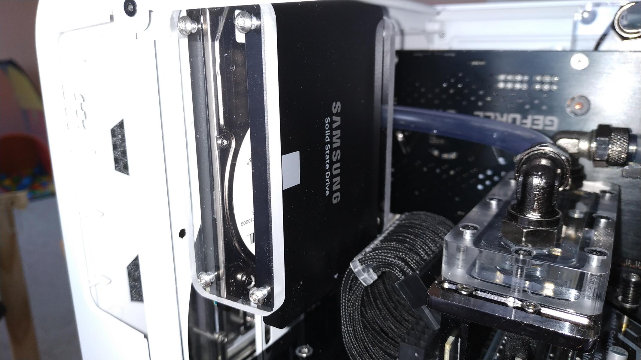

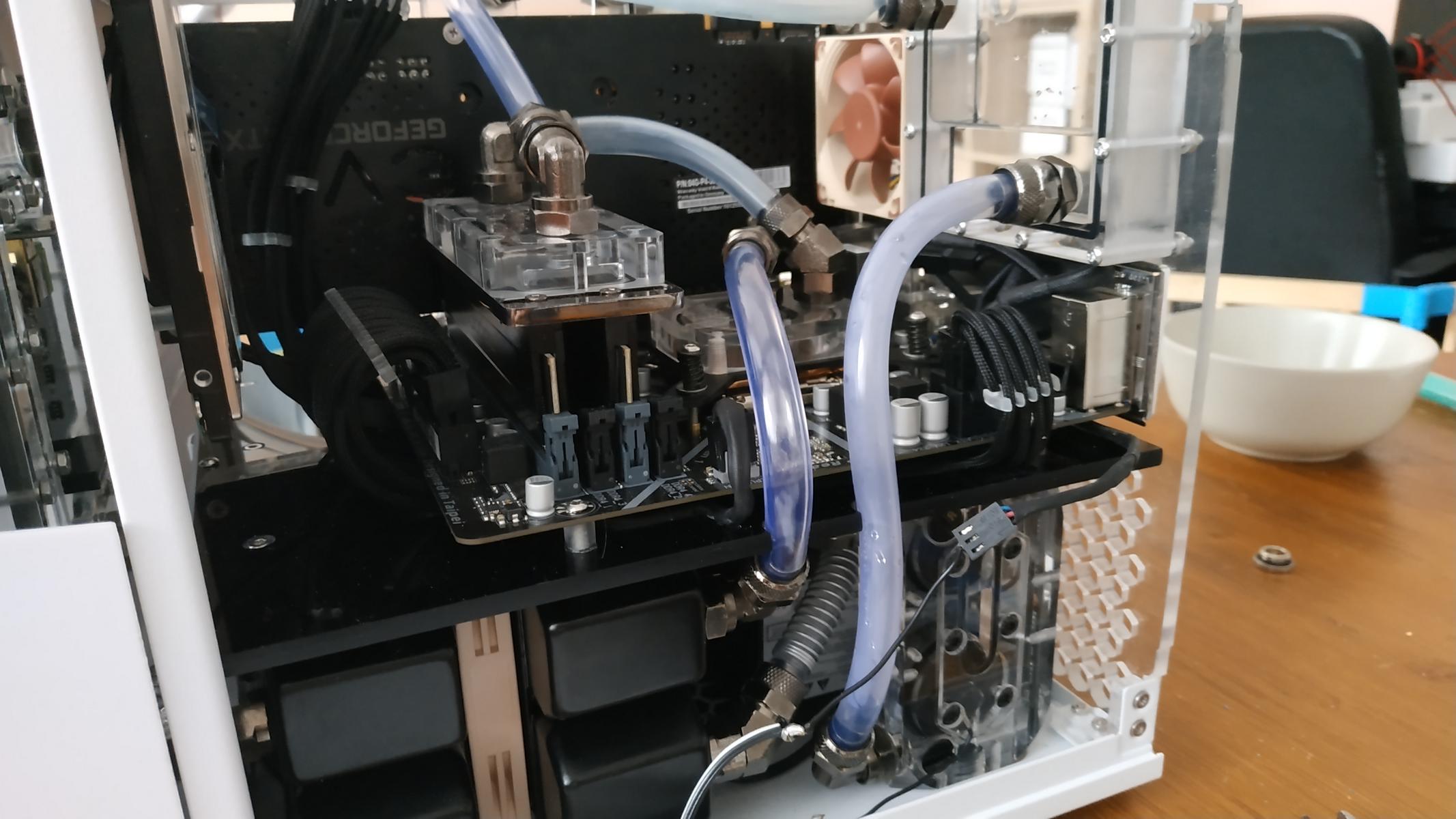

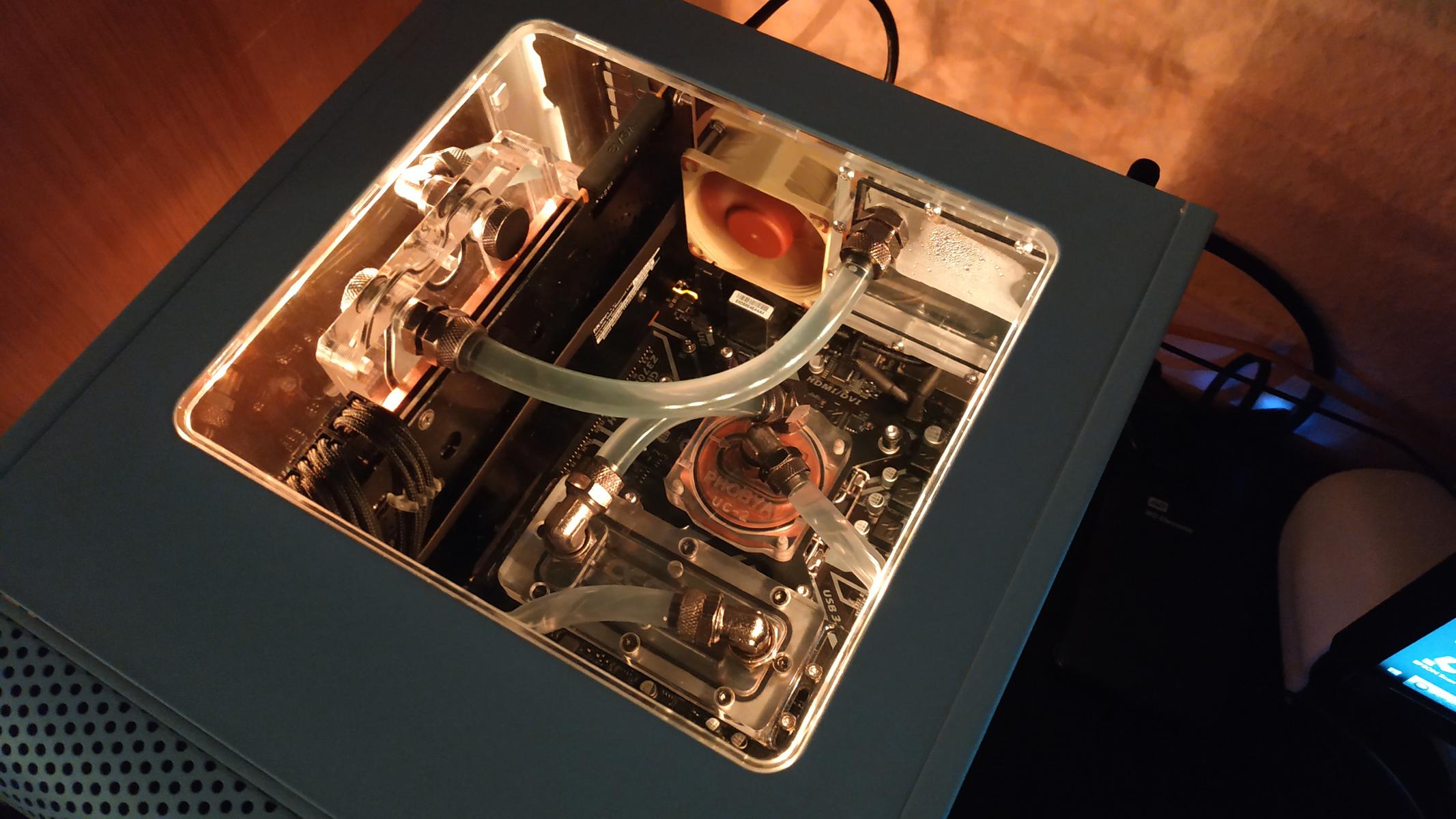

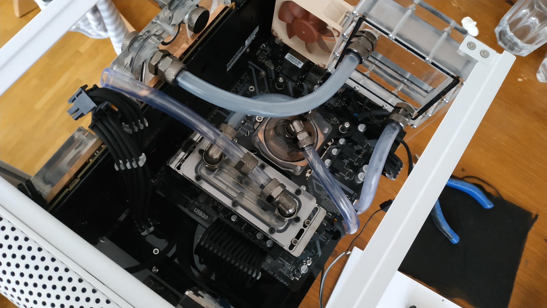

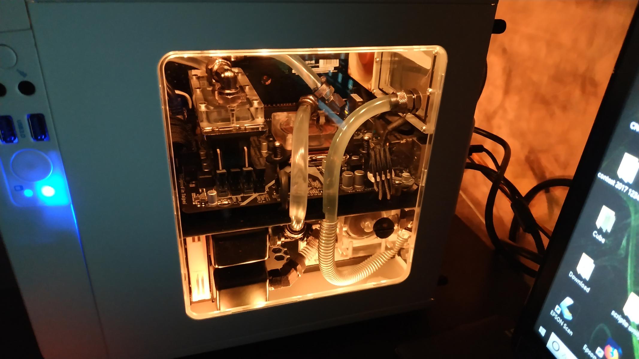

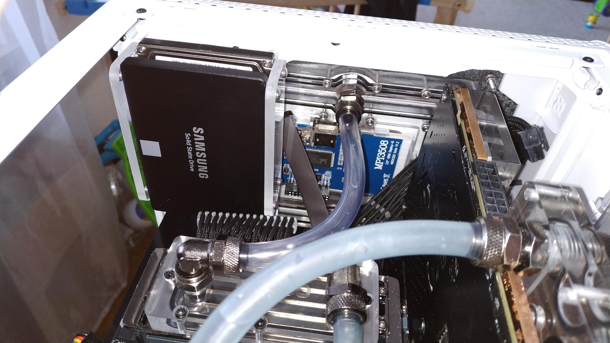

Es war soweit, die Hardware und Wakü durfte endlich an ihren platz und es war mir eine große Freude diese endlich einbauen zu können :D
Auch die Halterung der Festplatten Sitz und passt ideal an ihre stelle.
Ich habe mich dazu entschieden erst mal eine Samsung 500GB SSD und eine 1,5 TB HDD einzubauen.
Da ich aber insgesamt 4 Strom Anschlüsse gut versteckt habe kann ich sogar mit einer neuen Halterung insgesamt 4 x 2,5 Zoll Festplatten einbauen ;)

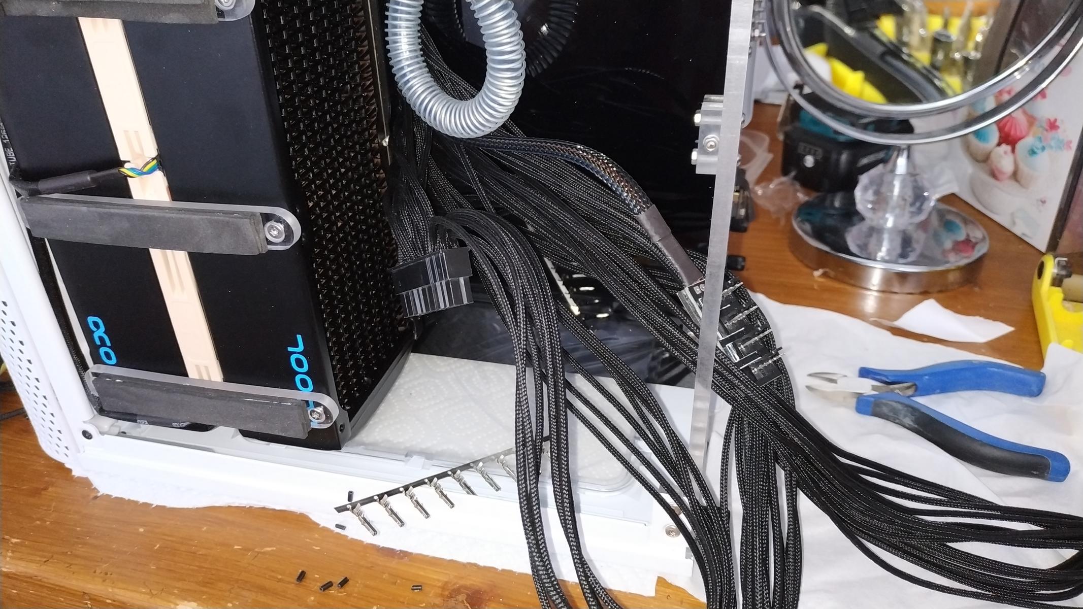

und nun kam das an die reihe wovor ich mich bisher etwas gedrückt hatte :S
Das kürzen der Stromkabel im unteren Bereich vor dem Netzteil.
Diese waren nämlich alle ca. 20 cm zu lang gewählt...
...also kürzen, Crimpen, kürzen, Crimpen... :P
Gut das man beim Core V1 auch den Bode sehr einfach abnehmen kann :thumbsup:

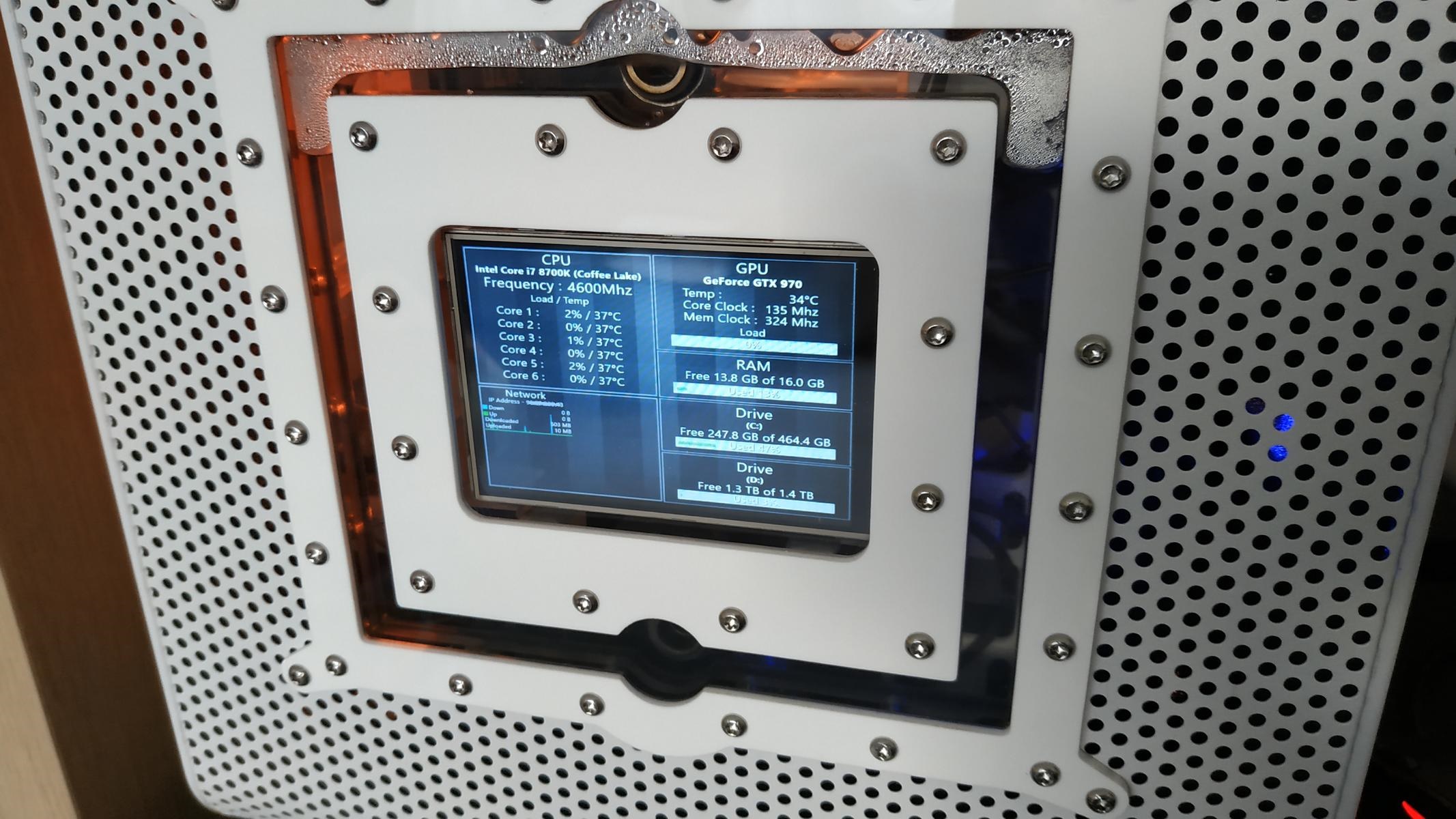

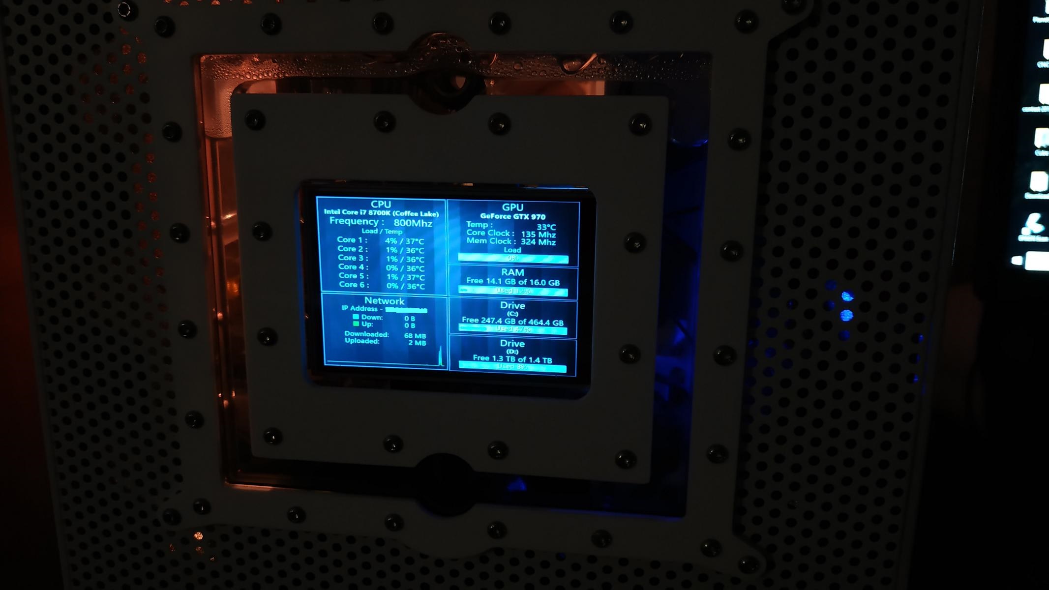

Nun folgte nur noch der Spaß der Programmierung von den Anzeigen in der Front
(hier auf dem Bild passte nur die Größe der Netzwerkanzeige noch nicht ganz)

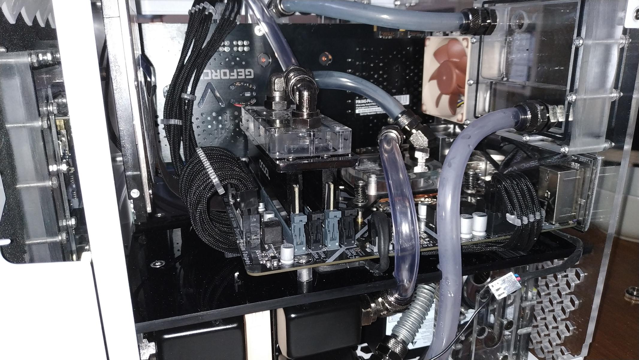

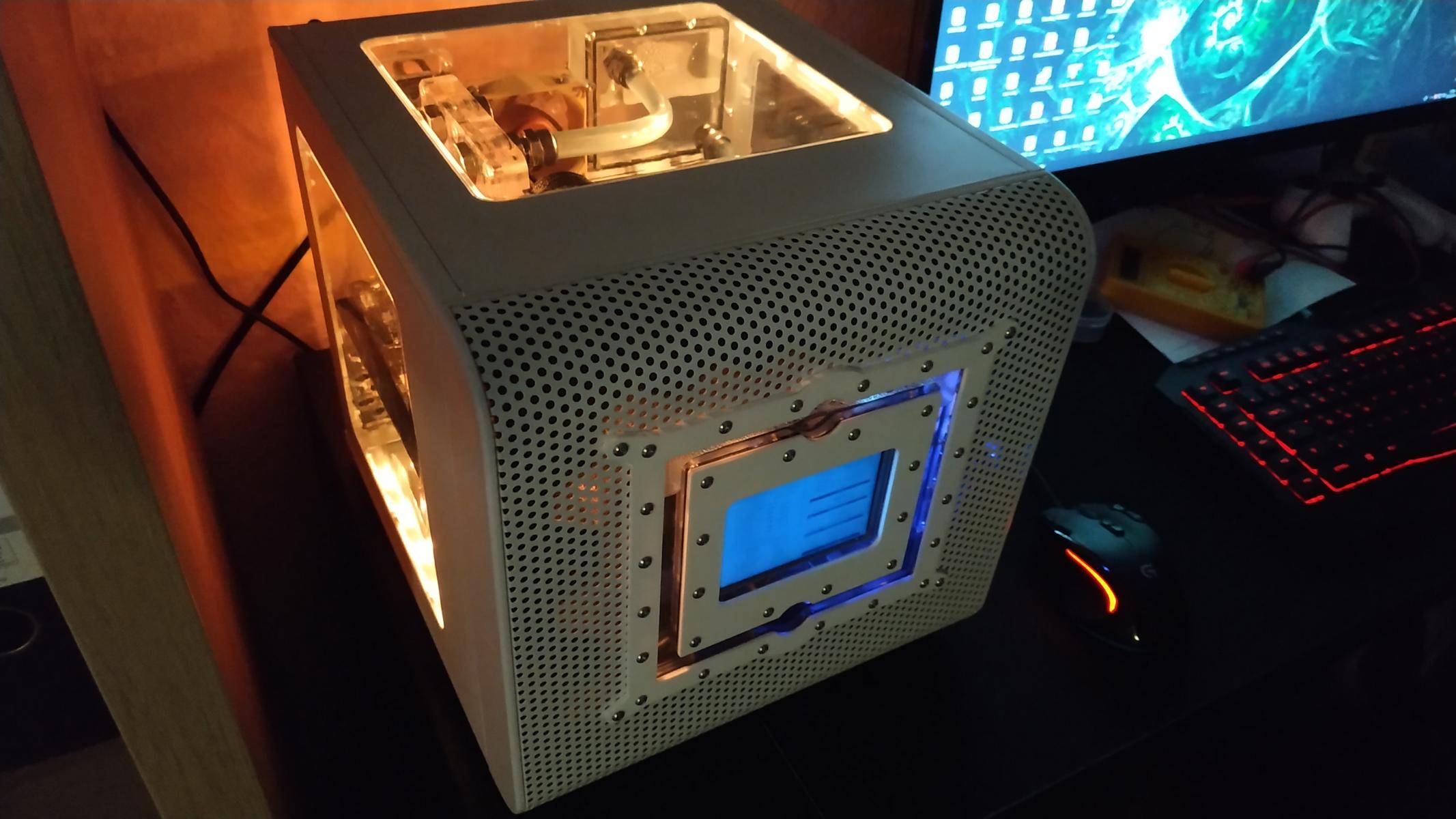

und dann war es soweit...
Alles lief perfekt.
Deshalb hier mal die ersten (fast) fertigen Bilder 8)
Jetzt fehlen nur noch ein paar Kleinigkeiten.
Die Stelle wo der Power Taster und USB Anschlüsse sind werden noch neu gemacht.
Dort kommt dann ein neuer Edelstahl Taster, die LED Steuerung und natürlich die USB Anschlüsse hin.
Die Verkabelung muss noch alles ordentlich in der Front verstaut werden.
