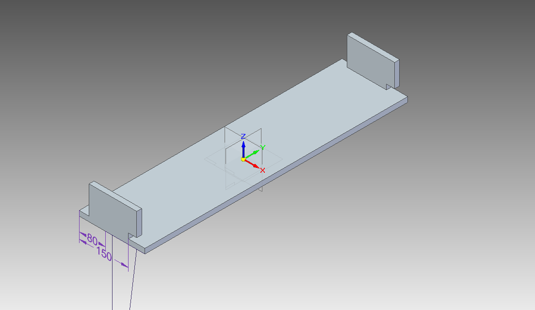

Hast du noch Bilder, wie du die weißen Multiplex Rahmenteile gebaut hast bzw. ein Zeichnung würde mich auch brennend interessieren ;)
Ja klar, hier das Model im CAD :D
Die inneren Schotts sind die gleichen, wie außen. Ich habe sie allerdings dort nicht eingezeichnet, da die Position der Schotts da noch nicht fest stand :whistling: .
Ich kann nachher mal noch Bilder vom Rahmen suchen, bevor ich diesen verklebt und lackiert habe :)
